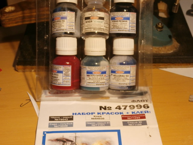

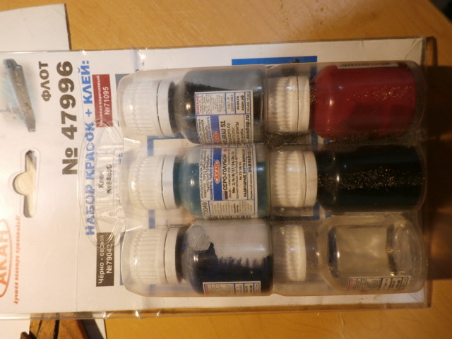

Но прошло какое то время и я натолкнулся в одном из модельных магазинов на набор красок для аэрографии фирмы
АКАН Флотской серии. Кстати фирма выпускает и наборы красок для "Фигур", "Авиации" и "Авто, Мото и Бронетехники" Специализируется на основе лакокрасочных материалов финской фирмы "Тикурилла".
К сожалению цифры номеров красок АКАН и итальянцев Амати не сходятся. ( "Бисмарк" - патворк который выпускала (деталировку) Амати.). Подводя итог должен сказать - Каждая серьёзная фирма выпускающая краски для моделистов своим краскам присваивает номера и не только номера но и палитру где перечислены и номера и напечатан цвет краски. Cуществует единый международный стандарт красок - палитра RAL. Фирмы выпускающие свои краски как то "привязывают" свою палитру к международной. В АКАН на флаконе красной краске № 71095 указана и международная RAL 3011.
Второе. Судя по набору краски предназначенные для кораблей одной страны в оттенках отличаются от кораблей другой страны. Как пример Серо-голубой 73049 для кораблей Советского Союза и России.
71101 для кораблей Германии.
От себя могу добавить, что обычно модели военных кораблей окрашиваются в три цвета. Светло-шаровый это надстройки, башни артиллерии и оборудование от верха и до верхней палубы.
Ниже верхней палубы - борта более темной шаровой краской. Ну и ниже ватерлинии Оттенки красной, зеленой или черной красок. В частности у АКАНА - это DRAUNROT № 71095 Это как правило но на свете очень много исключений На пример тот же камуфляж кораблей и др.исключения из правил.Человеку свойственно ошибаться, возможно ошибаюсь и я! Удачи всем и Здоровья!

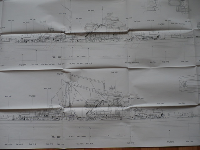

У меня же получилось нечаянно. Оказывается все пазлы лежали у меня в закромах и я не догадывался и только сейчас подготавливая этот материал раскладывая все по полочкам разрозненые пазлы сложились в картинку!
Осталось дополнить последним постом и извиниться перед Алексеем Севастополем за то, что много и густо написал на его веточке! Извините Алексей!
Это чертеж "Бисмарка" на котором указаны все цвета, которыми разработчики проекта рекомендуют окрашивать модель линейного корабля. К моему сожалению фотоаппарат у меня дешевая "мыльница", да и фотограф я аховый. Чертеж большой, что бы собрать его в одно целое, войти в фокус, пришлось залезать на стол. Взяв цветную картинку из интернета "Бисмарка" и сравнивая с чертежом и считывая на чертеже номера красок можно вполне догадаться какие номера красок требуются для окрашивания линейного корабля, по крайней мере немецкого линкора. Советский линкор , я думаю не очень будет отличаться от своего собрата и противника!Удачи всем и Здоровья!
