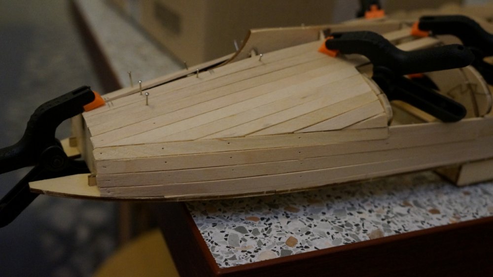

Сообщение Zu » 08 авг 2018, 14:33
На глаз, стачивая под углом и постоянно прикладывая рейку, контролируя прилегание.
На самом деле там чуть чуть сточить надо, на одной половине прошёлся дремелем и получился слегка перебор с углом (однако даже и в этом случае ПВА держит отлично, никакого суперклея не надо, как пишут кое-где), по второй просто надфилем немного подтачивал и вроде нормально, всё прилегает.
Рейки фикксировал тонкими булавками-гвоздиками, после высыхания вынимал. Вначале страшно с непривычки и не очень удобно, а потом приноровился.

Zu писал(а): ↑08 авг 2018, 14:33 23C9016B-B441-4621-B611-F9EF90E74568.jpegНа глаз, стачивая под углом и постоянно прикладывая рейку, контролируя прилегание.
Спасибо большое! Примеривался где то так и сделать. Теперь есть от чего отталкиваться. Только руки боялись :) Клею все дерево на ПВА "Момент СТОЛЯР клей экспресс". Схватывает так, что только с "мясом" отдерешь. Кстати еще в сборке "Бисмарка" видел мини гвоздички. Ими приклеенные рейки к шпангоутам прибивались.

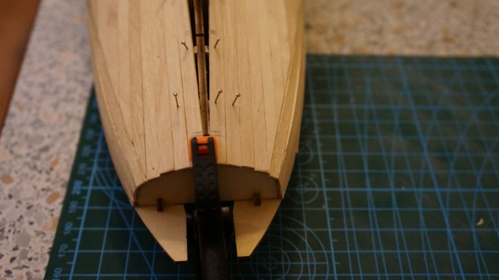

Сообщение Zu » 08 авг 2018, 19:34
Забыл ещё один момент-у реек имеет смысл боковые рёбра стачивать(чтобы в поперчном сечении не прямоугольник, а прямоугольная трапеция получалась, меньшим основанием, обращённая к шпангоутам) для более плотного прилегания на изгибах)
Схематично как-то так :) |_/|_|

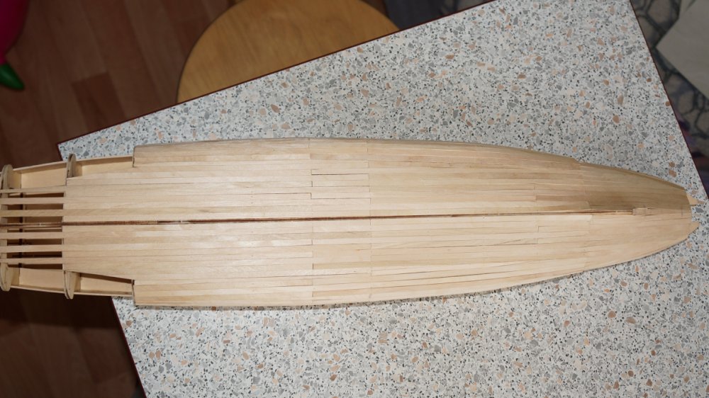

Добрый вечер всем судомоделистам. Хотелось бы поделиться своим опытом сборки больших кораблей. Тут прочитал о проблеме приклейки планок к корпусу, в частности к шпангоутам..
Я например пользуюсь секундным клеем,только лучше брать гелевый, он не так быстро впитывается в древесину, а приклеивается намертво.

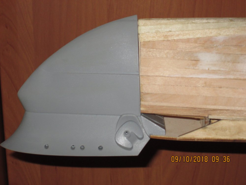

Алексей Борисович Кондаков
Зарегистрирован: 01 апр 2018, 13:35
Откуда: Южно-Сахалинск
Re: Линкор Севастополь - Обсуждение сборки
Сообщение Алексей Борисович Кондаков » 05 окт 2018, 15:48

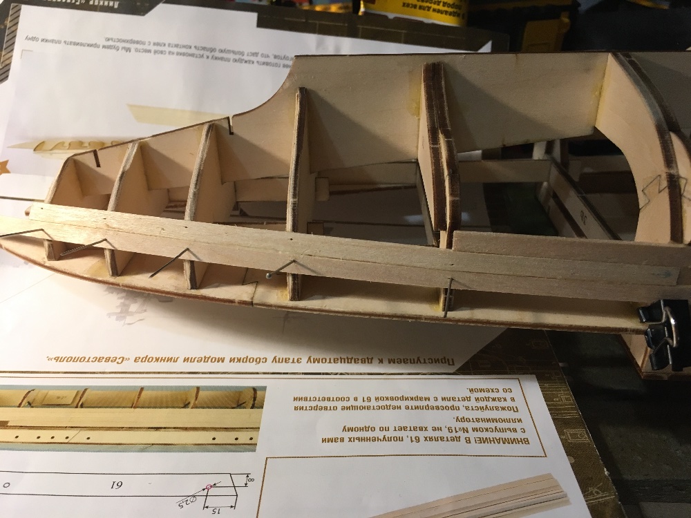

Добрый день.
Номер 21 пункт 5 «Добавьте новую планку в указанное на рисунке место, соблюдая отмеченные отрезки». Можете пояснить на что ориентироваться? Что такое «отмеченные отрезки»? На что ориентироваться когда приклеиваем первую планку на корме параллельно килю (рис.5)?
Последний раз редактировалось Алексей Борисович Кондаков 07 окт 2018, 01:06, всего редактировалось 2 раза.
Zu
Сообщения: 22
Зарегистрирован: 08 май 2018, 22:49
Сообщение Zu » 06 окт 2018, 22:10
Имеет смысл посмотреть следующие номера. Там от киля до указанной планки должно уместиться целое количество планок, вроде четыре, сейчас точно не помню.

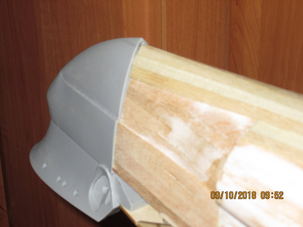

Здравствуйте уважаемые моделисты! Я на данный момент неспеша делаю вторую обшивку. Получается хорошо. Возникли вопросы. В номере 44 издатель нам предлагает Уже начать монтаж палубного настила и недостающих деталей носовой части. Размеры носовой части отличаются от размеров корпуса ( это даже видно на фото в инструкциях) Издатель о подгонки размеров ( обточка,шпаклевка и т.д.) информации не дает. Я думаю, что перед монтажом палубы надо подогнать размеры деталей корпуса. Посоветуйте: заняться обточкой, шпаклевкой и т.д. носовой части или подождать, что нам предложит издатель ( может быть у него в этом месте заложены какие нибудь пластиковые накладки?) На данном этапе у меня нос корабля выглядит так:(носовую часть еще не приклеивал)

Собрал все журнал с черновой обшивкой, посмотрел как и где надо обшивать и зделал как мне удобно!
В журнале действительно перебор с кусочками и стыками!
Всё это дело шлифонул, покрыл жидким ПВА и сделал чистовую обшивку, тоже не по журналу, хотя там написано, что при чистовой обшивке можно отступить от рамки журнала!
