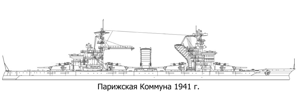

Re: Линкор Севастополь - Вопросы моделисту ДеАгостини
Сообщение керва » 29 сен 2018, 13:43
Ох, ребята, не ссорьтесь пожалуйста! Я думаю навряд ли найдется на нашем форуме человек знающий больше о балтийской и черноморских сериях паровых линейных кораблей России, чем Алексей Севастополь. Он много своего времени посвятил строительству моделей этих кораблей. Извините меня пожалуйста, но судомоделизм это работа прежде всего мастера - одиночки в тиши своего кабинета или мастерской, а не шумная ватага подростков , где все вместе приклеивают свою реечку к своему шпангоуту ошибаясь и споря... Нужно много читать на судомодельных форумах, кстати Алексей Севастополь в начале нашего пути выкладывал ссылки этих форумов.
- Насчет пластикового носа. В начале тридцатых годов прошлого столетия правительство страны Советов решило , для укрепления черноморского флота перегнать один из линкоров Балтики на Черное море. Сразу же столкнулось с кучей проблем. Балтика - внутреннее море, не такие шторма, не такие волны как на пример в Атлантике. Вот и пришлось перелицовывать ветерана, приделывая "Атлантический" нос иначе можно было и ненароком утопить ветерана. Перелицовывать всегда труднее, чем строить заново. Вот и получилось такое, немного нелепым носовое окончание этого славного корабля. При свежем ветре на просторах атлантики дым из передней трубы забивал ходовые мостики корабля, народ угорал, решили трубу изогнуть. Так получился не повторимый силуэт нашего (мы же строим модель) корабля. Возможно разработчики проекта и хотели подчеркнуть оригинальность носового окончания. Перед каждым строителем несомненно стоит выбор: стачивать ли подгоняя секцию носа за одно целое со всем корпусом линкора, или оставлять её так как исторический факт! Должен конечно извиниться, возможно я не прав, нужно читать, искать историческую литературу. Удачи всем и конечно Здоровья!
Алексей Севастополь
Консультант по сборке
Сообщения: 836
Поблагодарили: 1224 раза
Сообщение Алексей Севастополь » 29 сен 2018, 14:21
Да никто и не собирается ссориться!
Мы просто собираем модель линейного корабля "Севастополь"!
В развитие темы, которую затронул уважаемый керва чисто для восприятия истории корабля, модель которого мы тут сейчас создаём, хотел бы поделиться интересными фактами из его долгой жизни.
Действительно, в 1929 году для улучшения мореходности корабля, на нём соорудили носовую наделку с фальшбортом в виде "черпака".
Изображение Изображение Изображение Изображение
Именно с этой наделкой корабль и был отправлен для передислокации на Северный флот. Да, именно на Северный флот, с промежуточным заходом в Брест и в Неаполь. Только в Неаполе командир линкора получил добро идти на восстановительный ремонт в Севастополь, где и задержался до конца своей службы.
Как Вам фотографии??? Чувствуется шторм в 11 баллов????
Ни один корабль в такой шторм не рискнул выйти из Бреста. Только наши пошли.
Результат, правда, оказался не совсем предсказуемым - наделку разнесло в клочья, да ещё с внутренними повреждениями.
В результате, по приходу в Севастополь, наделку переделали и корабль стал выглядеть следующим образом.
И только после модернизации 1933-1938 годов корабль принял знакомые нам очертания, по которым мы и создаём нашу модель.
С Уважением, Алексей.
