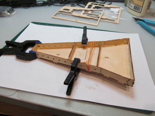

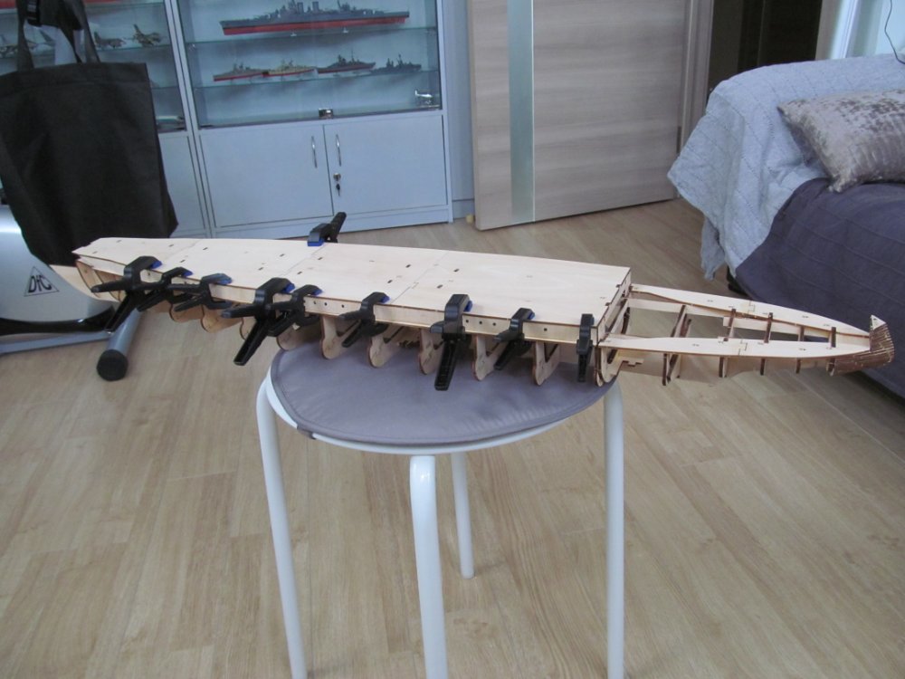

Всем привет!
Пока суть да дело, собрал кормовую оконечность корпуса над срезами.

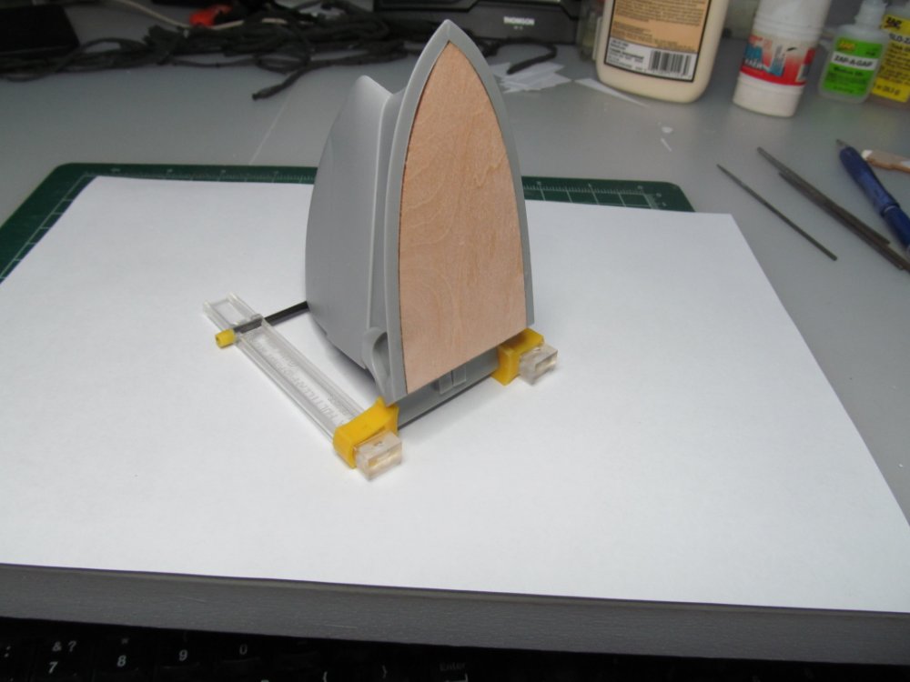

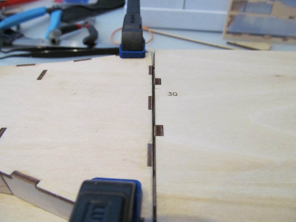

При состыковке получилась вот такая щель.
Думаю, что ничего страшного, т.к. всё закроется палубой.
Но вот перепад по высоте мне не очень нравится......
С Уважением, Алексей.

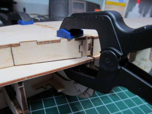

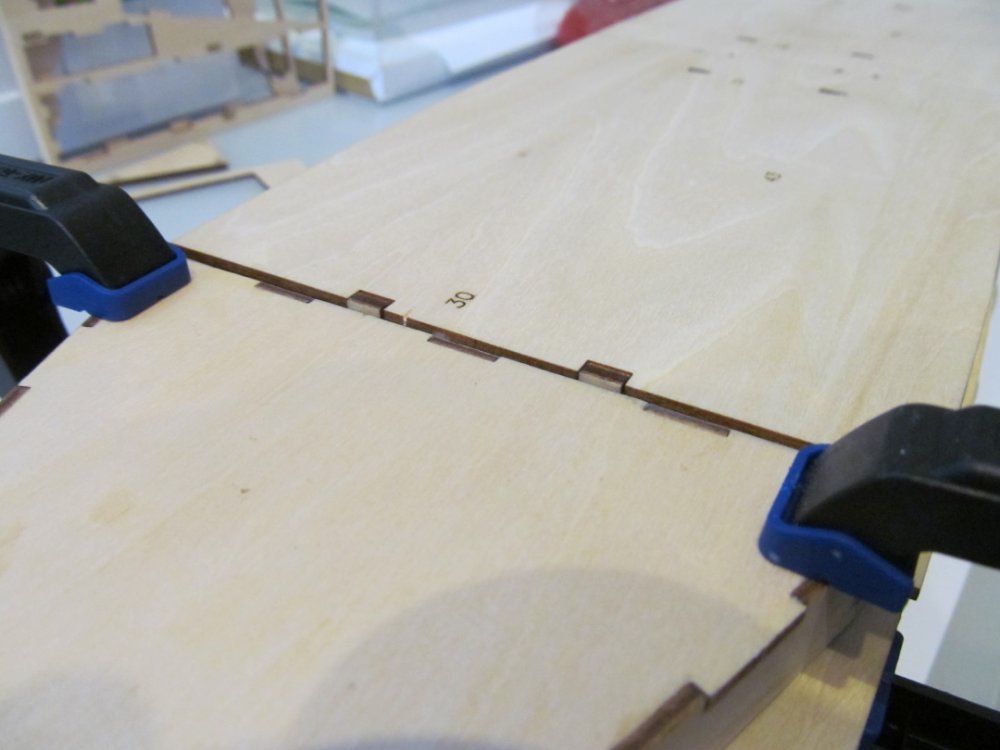

Re: Постройка модели линкора Севастополь (фото)
В от больше и нету перепада по высоте!!!!!
и всё залито ПВА.
и всё залито ПВА.

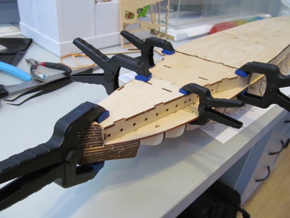

Всем привет!
По идее то, что я сейчас буду рассказывать можно отнести к "Доработкам базового комплекта", но я решил всё-таки расположить материал в данной ветке.
Но сначала ничего необычного - сборка носовой оконечности.

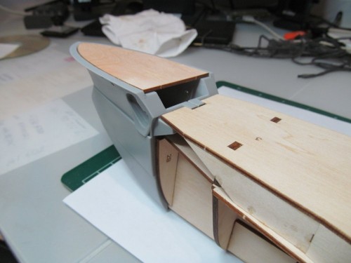

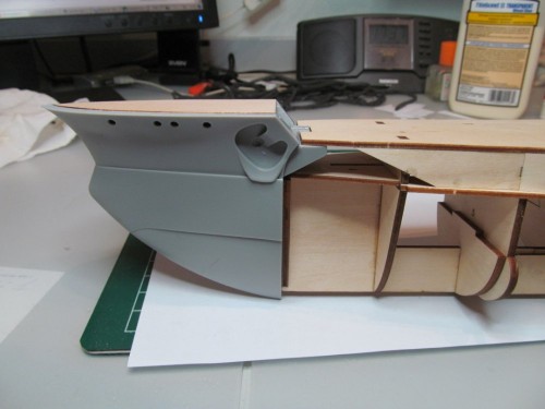

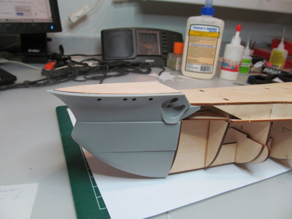

И её примерка на каркасе.
Чтобы оконечность встала на штатное место, пришлось здорово стачивать "клюв" каркаса.

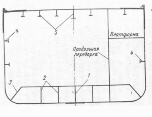

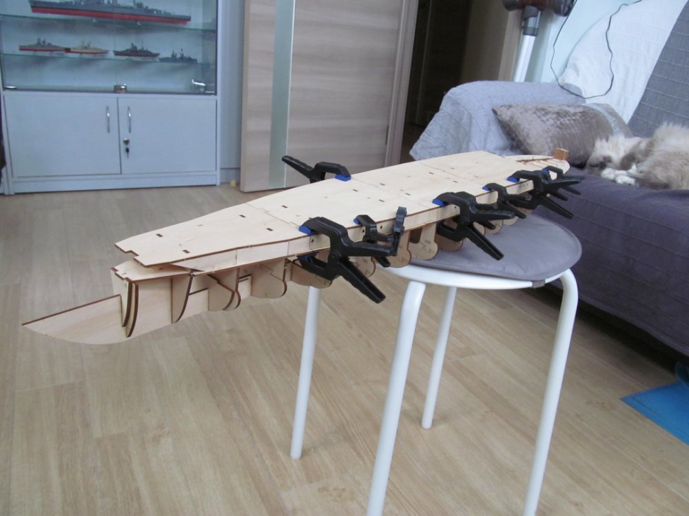

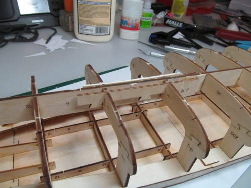

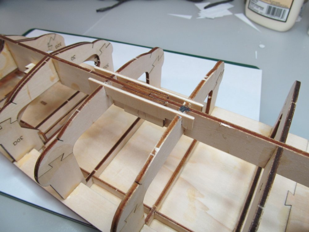

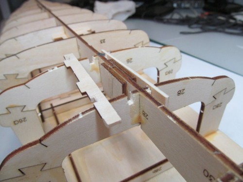

А вот теперь самое интересное.
Я ещё не знаю, что за подставку планируют разработчики для данной модели, но твёрдо знаю одно - чтобы перевозить модель, нужно её НАМЕРТВО закрепить на подставке.
А для этого в днище нужно будет закрепить хорошую гайку под хороший болт, которым модель будет притянуьа к стойкам.
В гайке - отверстие куда будет закручиваться болт, а это значит, что мы разрежем килевую балку.
Это не есть хорошо, т.к. в таком случае корпус будет ослаблен на изгибающие нагрузки (несмотря на обшивку из брусков).
Поэтому между шпангоутами 13-14 и 26-28 делаю местное усиление.
Пока всё насухо.
Завтра - на строительный рынок, подберу болты и гайки нужной длины и диаметра, стойки из мебельных ручек и только потом буду устанавливать гайку в нужное место, и делать капитальное усиление данного узла.
Пока всё насухо.

Алексей! У меня мысли об усилении килевой балки давно не дают спать тараканам в голове... Пока склоняюсь к вклейке брусков параллельно килю и сверлению по шаблону 2-х , 3-х соседних с местом установки гайки шпангоутов и вклейки в них круглых бамбуковых палочек от китайской еды. Оные возьмут на себя изгибающий момент от веса корпуса. В этом случае придется изменить порядок сборки каркаса, иначе палочки просто не получится установить. Гайку планирую заказывать у токаря в виде плоской шайбы (2-3мм) отверстиями под шурупы крепления к брускам и более тонкой трубчатой части с внутренней резьбой ( высота равна высоте килевой балки) для ботов крепления к подставке. Данная технология была отработана на Бисмарке и Адмирале граф Шпее.
С уважением Борис.
С уважением Борис.
Алексей Севастополь
- Консультант по сборке
- Сообщения: 836
- Благодарил (а): 32 раза
- Поблагодарили: 1224 раза
Ну, у меня практически такая же технология, только вместо бамбуковых палочек использую в качестве стрингеров обрезки рамок от лазерной резки фанеры.
Делаю пропилы в шпангоутах и в стрингерах, и замыкаю конструкцию.
В принципе, повторяю конструкцию подпалубного набора каркаса модели с подпалубными стрингерами (карлингсами).
Элементы продольного набора корпуса. 1 — вертикальный киль; 2 — днищевые стрингеры — кильсоны; 3 — скуловой стрингер (междудонный лист); 4— бортовые стрингеры; 5 — подпалубные стрингеры — карлингсы.
