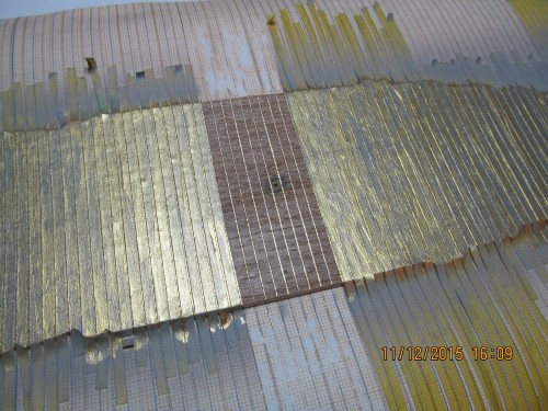

Привет!
Для защиты палубы (или других элементов модели, не подлежащих окраске) используются так называемые "маски" из скотча.
Они аккуратно наклеиваются на защищаемые от покраски места, а после покраски просто сдираются.
Строительный скотч использовать нежелательно - очень крепко прихватывает, да и может оставлять на поверхности следы клея.
Лучше всего использовать специальный модельный скотч - и контурные границы защищаемой области можно более чётко сформировать, обеспечивает лучшую защиту от затекания краски под него и снимается легко без остатков клея на поверхности.
Вот как пример, нанесения поперечных полос на палубу одной из моих моделей.
Полосками скотча заклеиваю места не подлежащие покраске, а щели между ними просто закрашиваю.
Снимаю полоски и получаю довольно реалистичную картину палубы.
С Уважением, Алексей.
