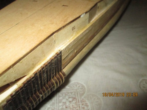

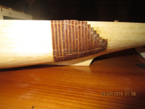

Клейте, как получится, придерживаясь схемы. Фото моей сборки. Когда я клеил эти детальки, то даже их сгибал так как профиль деталей не совпадает с профилем корпуса. С этими булями, я так думаю, нам предстоит еще сильно поработать. Следующий мой пост про эти були.

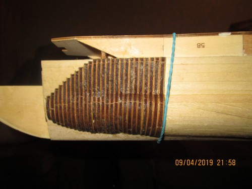

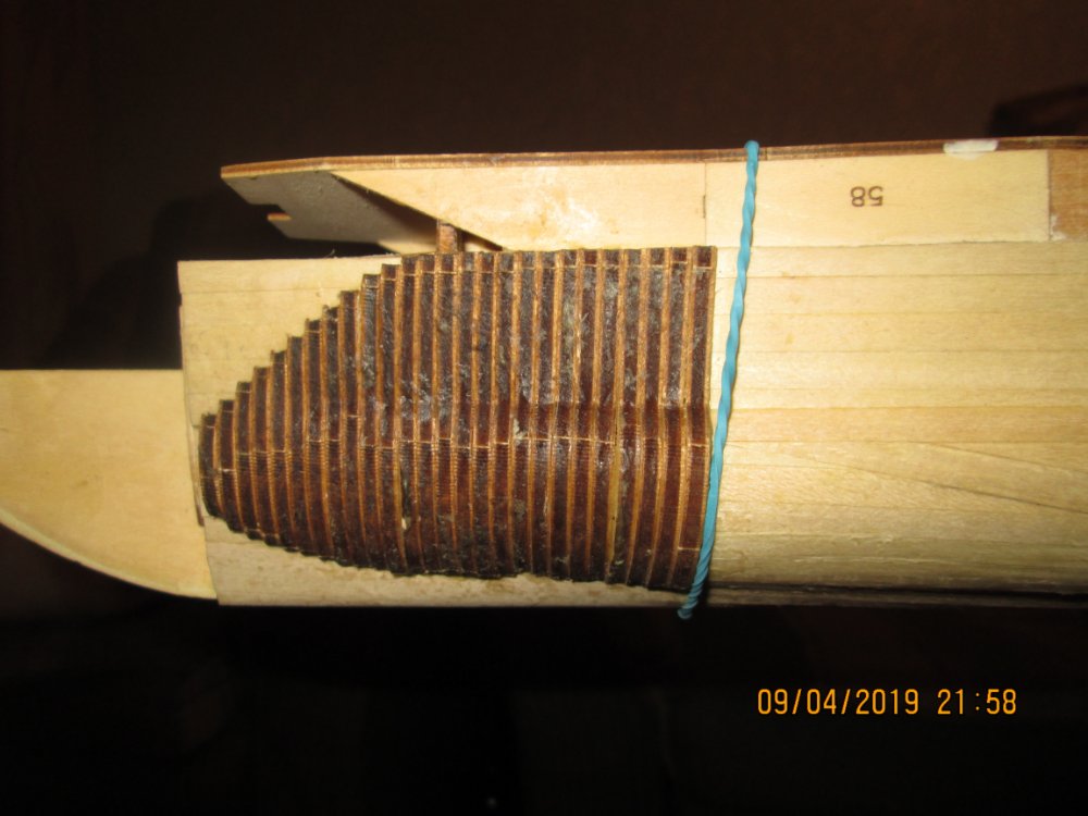

И так насчет булей. Спасибо Алексей за ответ.С габаритами булей в боковой проекции понятно (чертеж есть). Теперь начинается самое интересное. Алексей, вы выше на форуме говорили, о том что були надо не стачивать, а наоборот наполнять. Сначала я не придал этим словам значения. Теперь, взглянул на чертежи, посчитал размеры в масштабе и у меня получился размер "полки" ( у вас выше отмечена синей стрелкой) равный 1 метр. В нашем масштабе 5 мм. Отметил на модели 70-й шпангоут (черная полоска на фото) а там размер 2 мм. Исправление косяка издателя вижу в следующим: наклеить рейку от черновой обшивки и одну от чистовой. Размер получим 4,5-5 мм. Жду комментариев. Фото ниже

Re: Линкор Севастополь - Обсуждение сборки
Привет!
Мне кажется, что Вы приняли правильное решение.
С Уважением, Алексей.

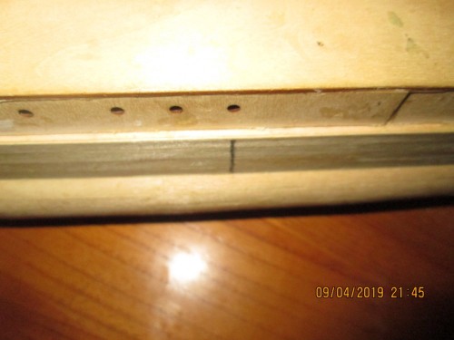

А может быть это вовсе и не "косяк издателя"....... подождём следующих номеров.михаил викторов писал(а): ↑09 апр 2019, 21:09 Исправление косяка издателя вижу в следующим: наклеить рейку от черновой обшивки и одну от чистовой. Размер получим 4,5-5 мм. Жду комментариев. Фото ниже
Вполне возможно, что "наполнение" там и предусмотрено.
Смотрим фото тестовой модели.
Ту видно, что полка по ширине явно около 5мм....... подождём, посмотрим.....

В 72 номере выпуска издатель говорит что нам делать с булями. А именно их надо будет шпаклевать и шлифовать.

Это не есть правильно....... что же, воспримем это как должное.....
Кто захочет сделать правильно, придётся ручками поработать.

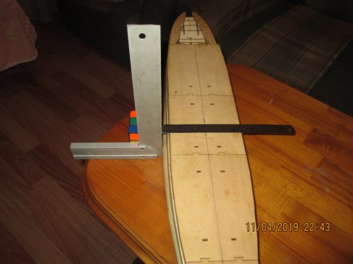

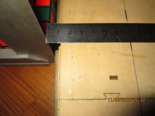

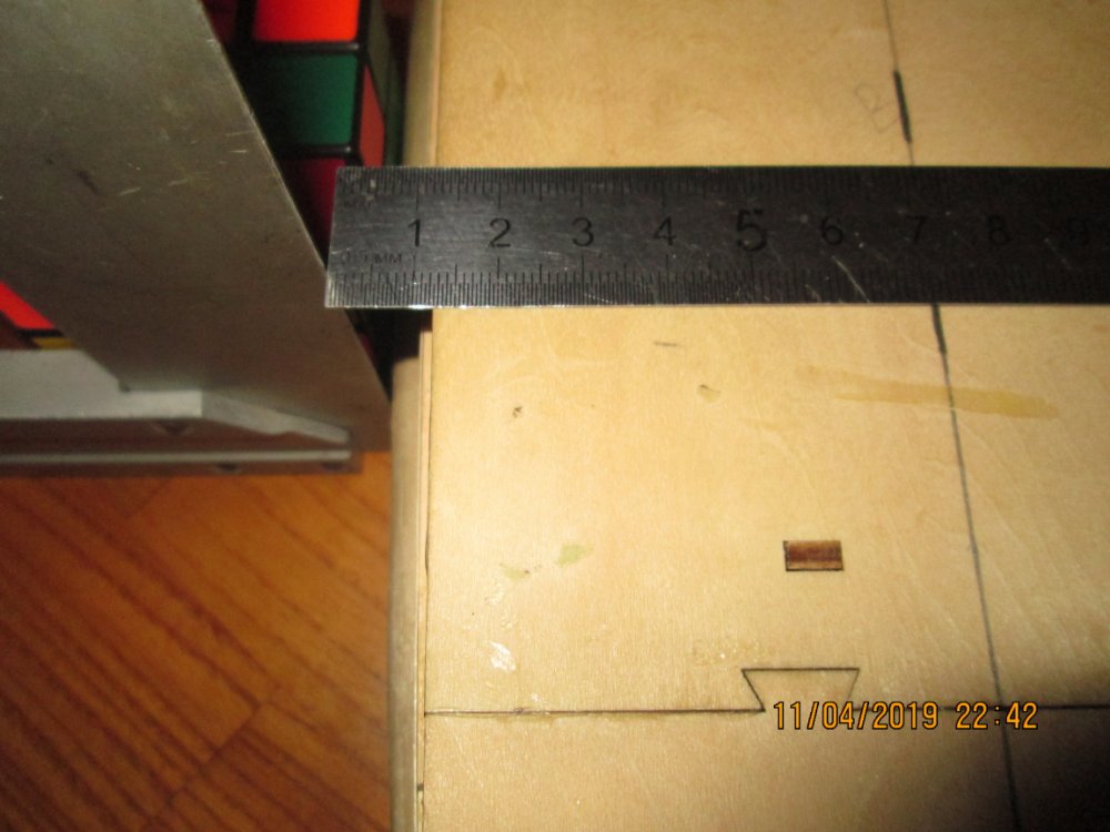

Здравствуйте! Это опять я .Не дают мне покоя размеры модели. Сейчас стал измерять ширину модели и сравнивать с чертежом разреза по 70 шпангоуту. Реальная ширина одного борта 16250 мм ( в масштабе-81мм) а у нас 71*200=14200 мм. Издатель украл по 2 метра с борта. Остальные размеры не хочу мерять. Буду рад, если я не прав.

Не знаю как вы измеряли, у меня получается по черновой обшивке примерно 75-78мм.михаил викторов писал(а): ↑10 апр 2019, 21:03 Здравствуйте! Это опять я .Не дают мне покоя размеры модели. Сейчас стал измерять ширину модели и сравнивать с чертежом разреза по 70 шпангоуту. Реальная ширина одного борта 16250 мм ( в масштабе-81мм) а у нас 71*200=14200 мм. Издатель украл по 2 метра с борта. Остальные размеры не хочу мерять. Буду рад, если я не прав.

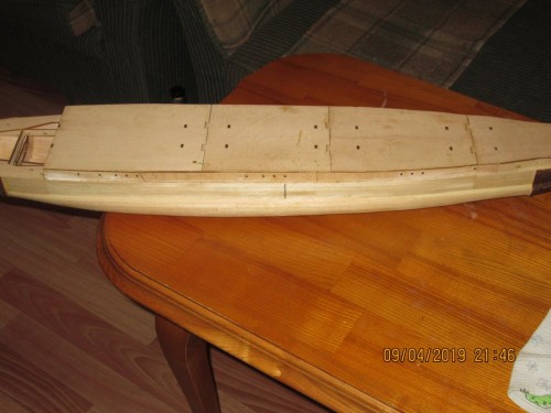

У меня сделана черновая ( шпаклевал и шкурил) и чистовая обшивка ( без обработки) Замеры делал по расположению 70 шпангоута (согласно чертежу) Самая большая ширина борта- по середине корпуса - 73 мм*2=146 мм. Издатель заявляет ширину 163 мм. Разница в 17 мм я считаю существенной для такой модели. Фото замеров ниже

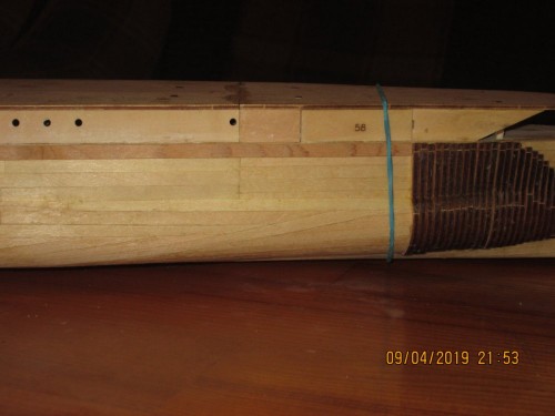

По поводу оконечностей булей: клейте симметрично, для носовых ориентир- верхний срез палубы и внутри деталек есть паз его совмещайте с линией выступа на корпусе, для кормовых тоже -срез палубы и линия на детальках. Для придания булям окончательной формы нам надо будет шпаклевать и много шкурить, так кар размер деталек дан с большим запасом. По поводу размеров корпуса: длина как раз соответствует ( после возведения носового полубака длина корпуса стала 184,5 метра) Несоответствие в ширине. С вами я согласен: пороть горячку не будем, времени у нас много, торопиться некуда, будем следить за предложениями издателя. А для себя решил: если изменений в конструкции корпуса не будет,то попробую хоть как то приблизиться к истинным размерам. С уважением Михаил.

Я сначала примерно как и вы размышлял. Потом плюнул и взял за точку отчета палубу и поехало.... По поводу инструкций: абсолютно с вами согласен. Информации в инструкциях нужной мало. Я думал, что перед обработкой оконечностей булей издатель даст или шаблон формы буля или чертеж с размерами, с привязкой к конкретной точки корпуса. Но ничего. Чертежи теперь есть, корпус сделаем как надо.

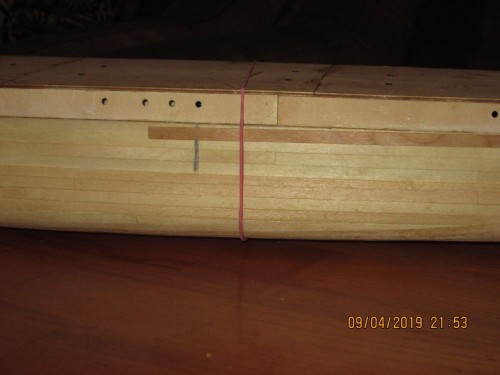

Я смотрю многие столкнулись с данной проблемой. Я благо при получении номера с начало "прикидываю" полученные детали и анализирую результат...
Относительно обшивки корпуса: приклеивал детали, полученные в номерах 45/46/48/49 на первичный слой черновой обшивки, потом ( косяк ) чистовой обклеил...
У меня есть вариант исправления: поверх чистовой клею черновую (( то есть - заполняю срединную часть корпуса, с последующей доводкой корпуса до накладок ( тут проблем не будет - замажется, закраситься )). Надеюсь поможет

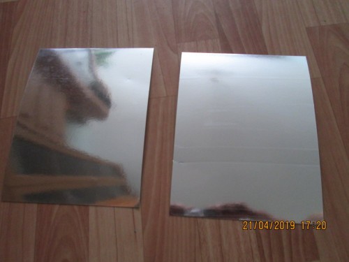

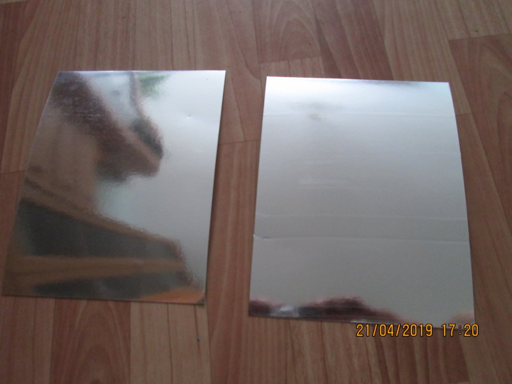

Купил сейчас №67, а там помимо травления еще два листа картона, обклеенного металлической фольгой формата А4. Для чего эти листы?
- Консультант по сборке
- Сообщения: 836
- Благодарил (а): 32 раза
- Поблагодарили: 1224 раза
О, как интересно!!!!михаил викторов писал(а): ↑21 апр 2019, 16:05 Купил сейчас №67, а там помимо травления еще два листа картона, обклеенного металлической фольгой формата А4. Для чего эти листы?
Я пока не могу ответить на поставленный вопрос....

Согласен, непонятно... Бортовая броня?.. Можно узнать истинный размер и толщину листов, а так же: основа клейкая или нет?Алексей Севастополь писал(а): ↑21 апр 2019, 20:01О, как интересно!!!!михаил викторов писал(а): ↑21 апр 2019, 16:05 Купил сейчас №67, а там помимо травления еще два листа картона, обклеенного металлической фольгой формата А4. Для чего эти листы?

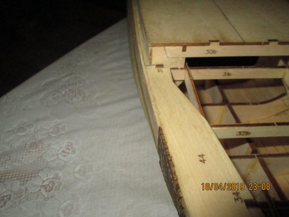

P.S. Не клейте фототравление на бортовые надстройки, полученные в номерах 65 - 68 ( отверстия иллюминаторов не совпадают с рисунками и чертежами - кормовые точно ( возможно, придётся пересверливать ))

Размер листов: 261*200*0,5. Основа-непонятно. Отделяется с большим трудом. Может быть эти листы вместо гофрированного картона для жесткости?
- Сообщения: 836
ПОлностью согласен!Oleg Victorovich Dugushkin писал(а): ↑22 апр 2019, 10:13 Не клейте фототравление на бортовые надстройки, полученные в номерах 65 - 68 ( отверстия иллюминаторов не совпадают с рисунками и чертежами - кормовые точно ( возможно, придётся пересверливать ))
Вчера отписался по этому поводу Производителю...... но думаю, что исправлять уже никто ничего не будет.
Как мысль - заменить металл на полосы из пластика толщиной где-нибудь 0,25мм и засверлить в нём уже правильную разбивку иллюминаторов. И учесть один нюанс - по бортам все иллюминаторы были БЕЗ КОЗЫРЬКОВ, козырьки были только над иллюминаторами, расположенными на кормовых срезах!
А по бортам иллюминаторы были как-бы утоплены в бортовую броню и практически не просматривались.
Причём, полосы сделать чуть пошире, чтобы выступали поверх черновой палубы (в перспективе - и выше чистовой палубы!). На сколько - неважно, пластик всегда можно сточить но нужного уровня. Тем более, что по контуру примыкания палубы к бортам по всему периметру нужно будет делать ещё и ватервейс!!!!
А то сейчас получается, что слой ЧИСТОВОЙ палубы будет нависать над металлическим обрамлением бортов...... не комильфо это.
Думаем, Коллеги!
