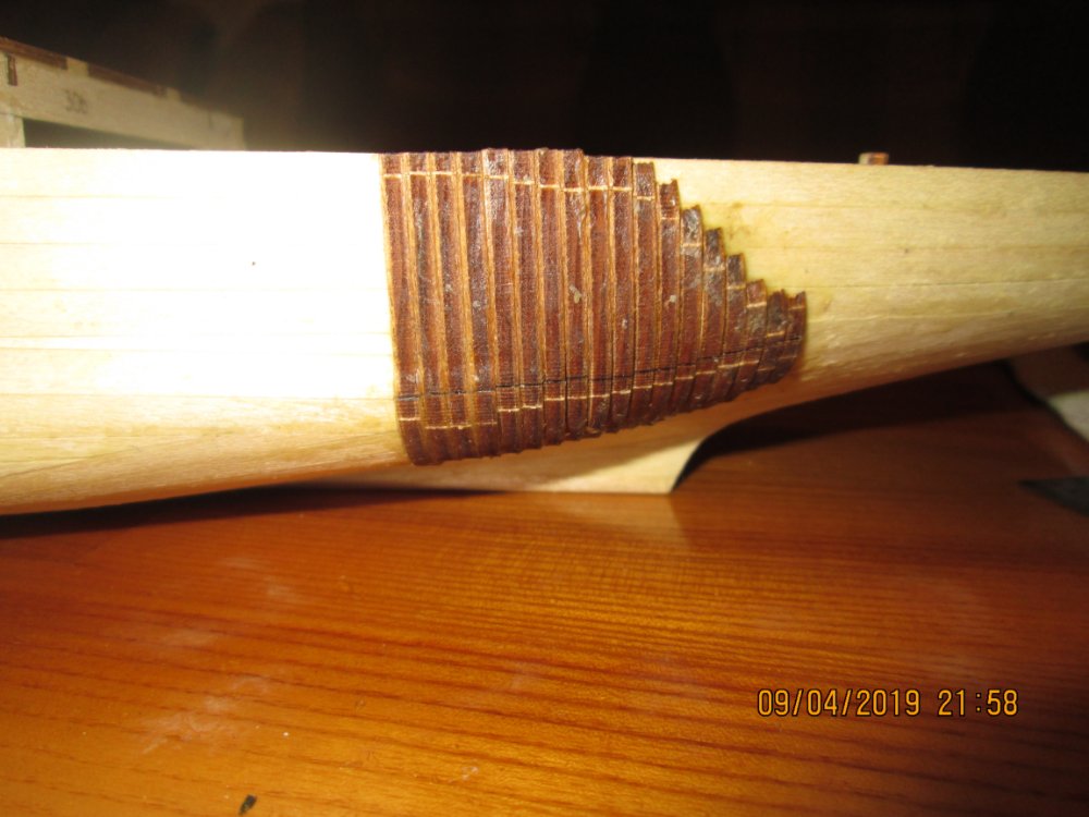

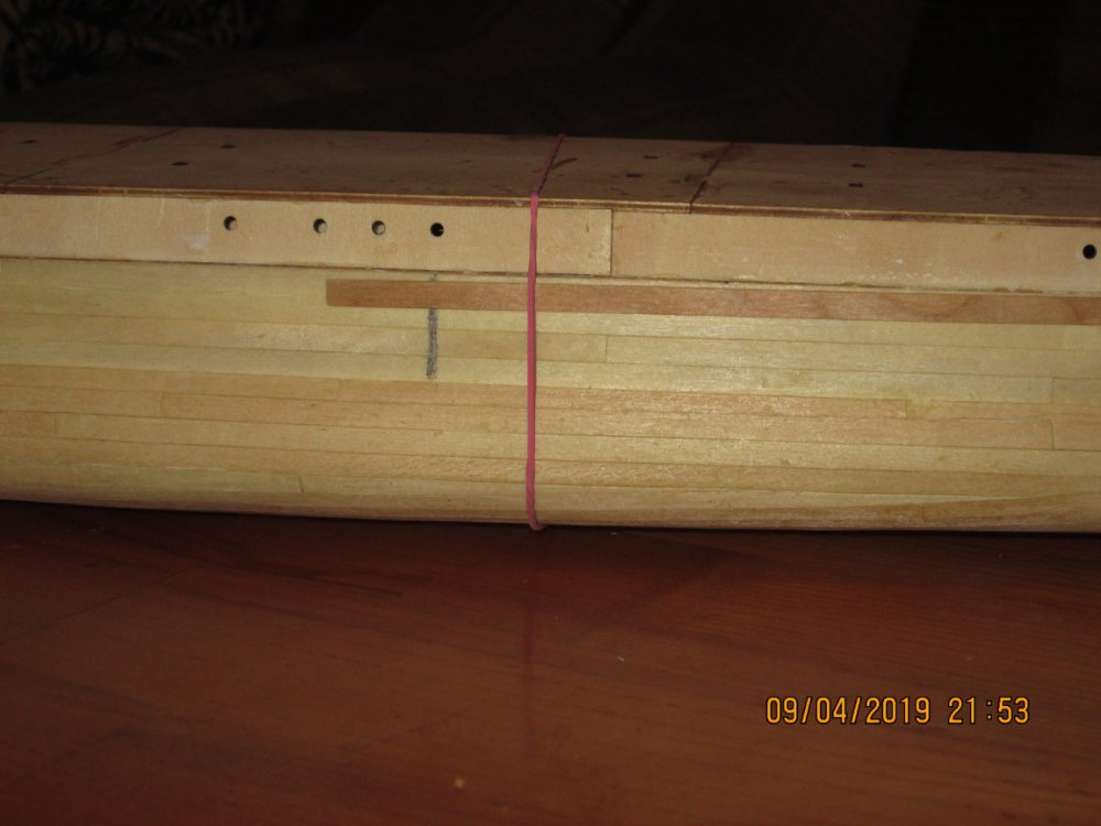

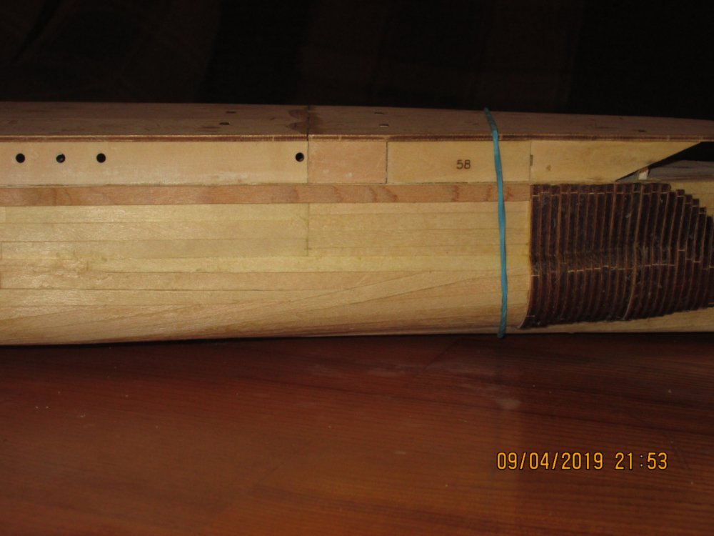

Клейте, как получится, придерживаясь схемы. Фото моей сборки. Когда я клеил эти детальки, то даже их сгибал так как профиль деталей не совпадает с профилем корпуса. С этими булями, я так думаю, нам предстоит еще сильно поработать. Следующий мой пост про эти були.

И так насчет булей. Спасибо Алексей за ответ.С габаритами булей в боковой проекции понятно (чертеж есть). Теперь начинается самое интересное. Алексей, вы выше на форуме говорили, о том что були надо не стачивать, а наоборот наполнять. Сначала я не придал этим словам значения. Теперь, взглянул на чертежи, посчитал размеры в масштабе и у меня получился размер "полки" ( у вас выше отмечена синей стрелкой) равный 1 метр. В нашем масштабе 5 мм. Отметил на модели 70-й шпангоут (черная полоска на фото) а там размер 2 мм. Исправление косяка издателя вижу в следующим: наклеить рейку от черновой обшивки и одну от чистовой. Размер получим 4,5-5 мм. Жду комментариев. Фото ниже

Еще одно фото

михаил викторов писал(а): ↑09 апр 2019, 21:09 Исправление косяка издателя вижу в следующим: наклеить рейку от черновой обшивки и одну от чистовой. Размер получим 4,5-5 мм. Жду комментариев. Фото ниже
А может быть это вовсе и не "косяк издателя"....... подождём следующих номеров.
Вполне возможно, что "наполнение" там и предусмотрено.
Смотрим фото тестовой модели.
Ту видно, что полка по ширине явно около 5мм....... подождём, посмотрим.....
С Уважением, Алексей.

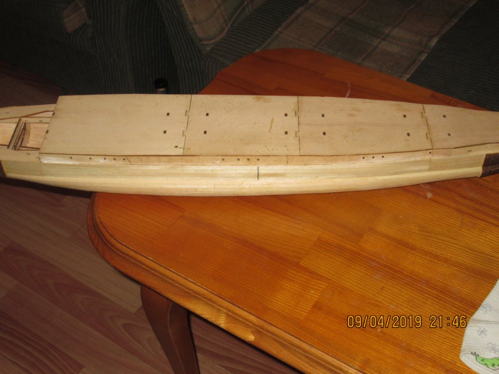

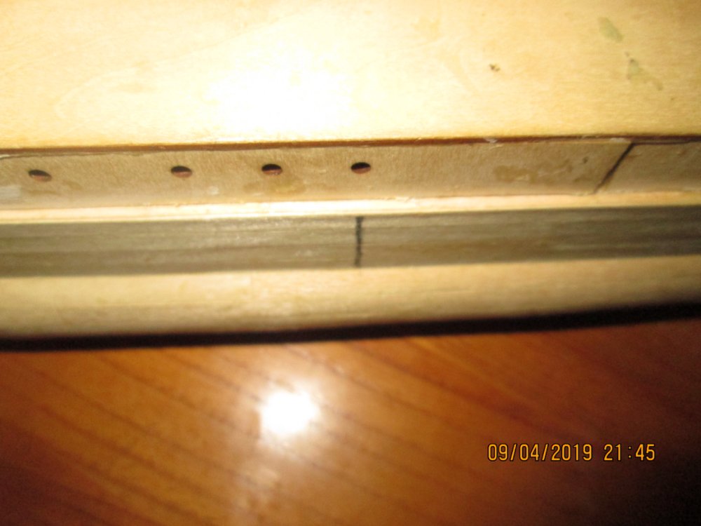

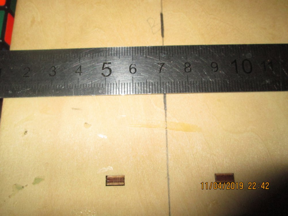

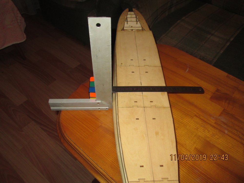

Здравствуйте! Это опять я .Не дают мне покоя размеры модели. Сейчас стал измерять ширину модели и сравнивать с чертежом разреза по 70 шпангоуту. Реальная ширина одного борта 16250 мм ( в масштабе-81мм) а у нас 71*200=14200 мм. Издатель украл по 2 метра с борта. Остальные размеры не хочу мерять. Буду рад, если я не прав.

михаил викторов писал(а): ↑10 апр 2019, 21:03 Здравствуйте! Это опять я .Не дают мне покоя размеры модели. Сейчас стал измерять ширину модели и сравнивать с чертежом разреза по 70 шпангоуту. Реальная ширина одного борта 16250 мм ( в масштабе-81мм) а у нас 71*200=14200 мм. Издатель украл по 2 метра с борта. Остальные размеры не хочу мерять. Буду рад, если я не прав.
По моему неплохо было бы прочитать комментарий уважаемого Алексей Севастополя по данному сообщению. Как никак он все же специалист по данному кораблю и как я понимаю он то же собрал корпус модели, конечно если он не возражает.
Не знаю как вы измеряли, у меня получается по черновой обшивке примерно 75-78мм.
михаил викторов
Сообщения: 98
Зарегистрирован: 20 фев 2018, 16:08
Благодарил (а): 14 раз
Поблагодарили: 101 раз
Re: Линкор Севастополь - Обсуждение сборки
Сообщение михаил викторов » 11 апр 2019, 22:01
У меня сделана черновая ( шпаклевал и шкурил) и чистовая обшивка ( без обработки) Замеры делал по расположению 70 шпангоута (согласно чертежу) Самая большая ширина борта- по середине корпуса - 73 мм*2=146 мм. Издатель заявляет ширину 163 мм. Разница в 17 мм я считаю существенной для такой модели. Фото замеров ниже

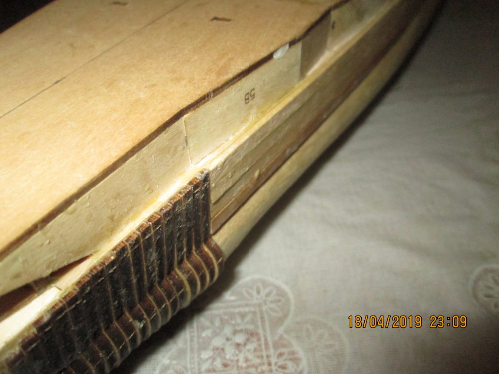

Я сначала примерно как и вы размышлял. Потом плюнул и взял за точку отчета палубу и поехало.... По поводу инструкций: абсолютно с вами согласен. Информации в инструкциях нужной мало. Я думал, что перед обработкой оконечностей булей издатель даст или шаблон формы буля или чертеж с размерами, с привязкой к конкретной точки корпуса. Но ничего. Чертежи теперь есть, корпус сделаем как надо.

Здравствуйте! Ну вот и появилась инструкция по сборки (№74), где издатель ответил на все вопросы по сборки корпуса ( я так и предполагал): никаких накладок на борта для увеличения ширины не будет! Сделал первый шаг для приближения к реальным размерам. Как писал раньше, наклеил дополнительные рейки черновой обшивки на борта под казематами (кстати рейки легли "как тут и были" между деталями оконечностей булей, не надо кучи шпаклевки). Второй шаг: решил увеличить ширину булей ближе к реальным размерам-наклеить 4 рейки "стопочкой" (6 мм) а далее с помощью тех же реек и шпаклевки сделать новый профиль булей. Для начала решил сравнить реальный разрез корпуса корабля с разрезом корпуса модели после шага номер один (сделал шаблон). Разрезы по размерам СОВПАДАЮТ! Я думал, что неправильные размеры ширины булей ( их можно изменить), а оказалось, что общий размер ширины неправильный. Значит и ширина палубы не соответствует реальным! Сейчас уже невозможно что либо сделать. От шага номер два - отказался. И кстати: на главной страницы сайта даны размеры модели:длина-924мм, ширина- 163 мм, высота-240мм, а в магазине издателя в описании журналов:
Характеристики модели линкора «Севастополь»:
Масштаб 1:200
Длина 906 мм
Ширина 155 мм
Высота 240 мм
Где ПРАВДА?????
Ниже фото шага номер один.

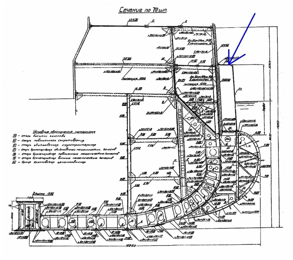

P.S. Не клейте фототравление на бортовые надстройки, полученные в номерах 65 - 68 ( отверстия иллюминаторов не совпадают с рисунками и чертежами - кормовые точно ( возможно, придётся пересверливать ))

Как мысль - заменить металл на полосы из пластика толщиной где-нибудь 0,25мм и засверлить в нём уже правильную разбивку иллюминаторов. И учесть один нюанс - по бортам все иллюминаторы были БЕЗ КОЗЫРЬКОВ, козырьки были только над иллюминаторами, расположенными на кормовых срезах!
А по бортам иллюминаторы были как-бы утоплены в бортовую броню и практически не просматривались.
Причём, полосы сделать чуть пошире, чтобы выступали поверх черновой палубы (в перспективе - и выше чистовой палубы!). На сколько - неважно, пластик всегда можно сточить но нужного уровня.
Тем более, что по контуру примыкания палубы к бортам по всему периметру нужно будет делать ещё и ватервейс!!!!
А то сейчас получается, что слой ЧИСТОВОЙ палубы будет нависать над металлическим обрамлением бортов...... не комильфо это.
