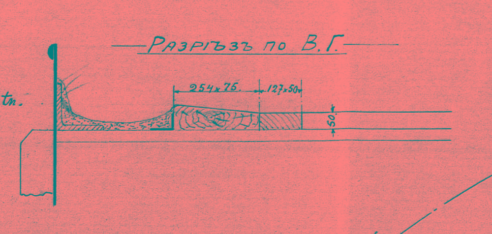

Вот как будет выглядеть конструкция ватервейса.

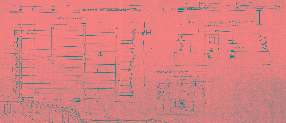

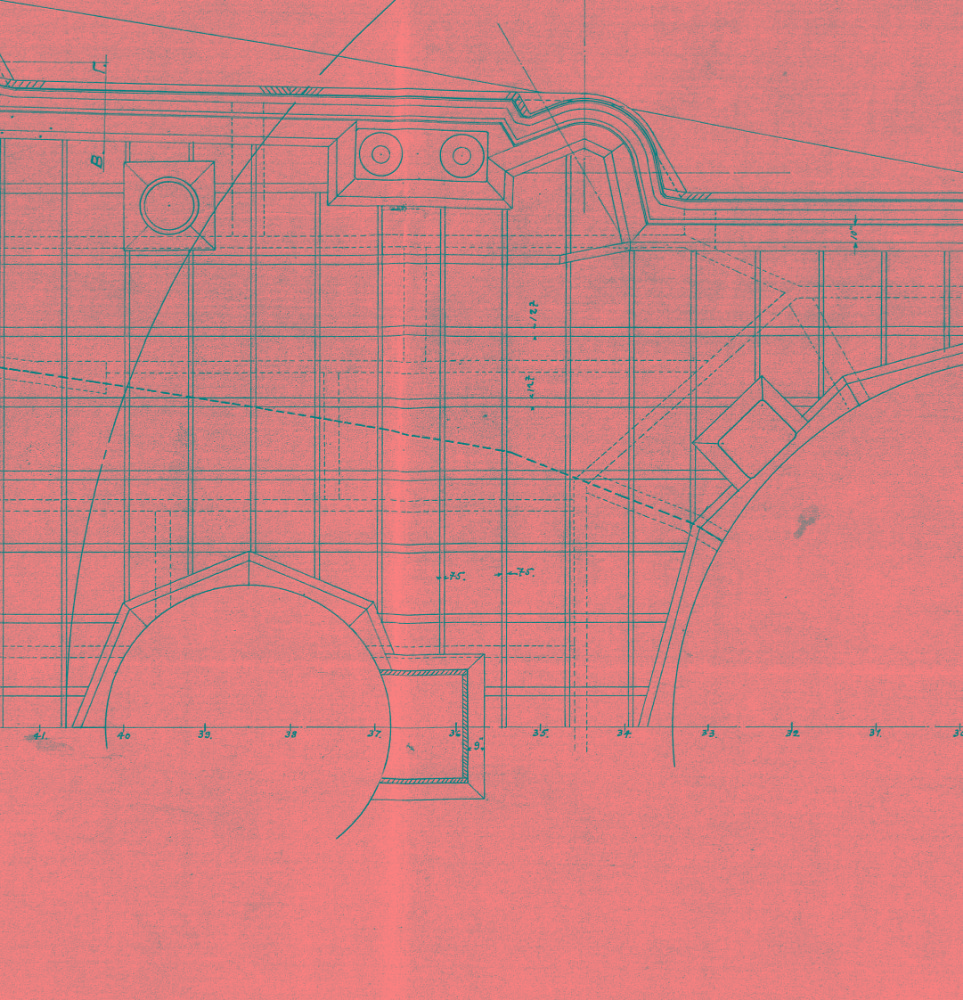

В продолжение темы, поднятой в прошлых постах, прикладываю фрагменты чертежей, по которым строились прототипы нашей модели.
Вот так должен выглядеть ватервейс на нашей модели.
С Уважением, Алексей.
Но вернёмся к нашей модели.

Здравствуйте! Спасибо всем за новые фото! Согласно фото разреза палубы высота ватервейса в нашем масштабе 2,5 мм?

Примерно так получается.михаил викторов писал(а): ↑22 май 2019, 09:53 Здравствуйте! Спасибо всем за новые фото! Согласно фото разреза палубы высота ватервейса в нашем масштабе 2,5 мм?
Нюанс - такой же ватервейс нужно будет делать и над казематами....... пока что у Разработчика такого решения я не вижу.

Всем привет!Oleg Victorovich Dugushkin писал(а): ↑22 апр 2019, 10:13 Не клейте фототравление на бортовые надстройки, полученные в номерах 65 - 68 ( отверстия иллюминаторов не совпадают с рисунками и чертежами - кормовые точно ( возможно, придётся пересверливать ))
Разработчик ответил, что разбивка иллюминаторов в металлических полосках ПРАВИЛЬНАЯ (я это подтверждаю!).
И появились эти полоски именно для того, чтобы исправить неправильную разбивку иллюминаторов в деревяшках.
В 79 выпуске Разработчик предлагает просто залить их чёрной краской (что вполне логично).
По ВАТЕРВЕЙСУ.
Привожу ответ Разработчика (перевёл Гуглом).
3) металлические пластины высотой, равной уровню палубы. Но на палубе будет слой палубных досок, и тогда металлическая пластина будет ниже уровня палубы. Это правда?
- Это должно быть правильно - мы предпочли сделать металлические пластины равными по высоте, чтобы клиенту не пришлось пилить или шлифовать какой-либо избыток на верхнем крае. Палубная обшивка составляет около 0,4 мм, она почти незаметна, и она будет скрыта от боли в корпусе.
4) Также по периметру всей палубы должно быть небольшое ограждение. Как это будет сделано? Это будут отдельные части?
- Это ограждение будет добавлено позже, включая поручни вокруг палубы.

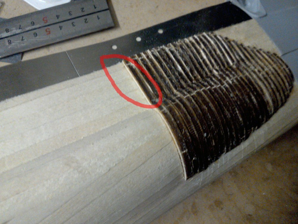

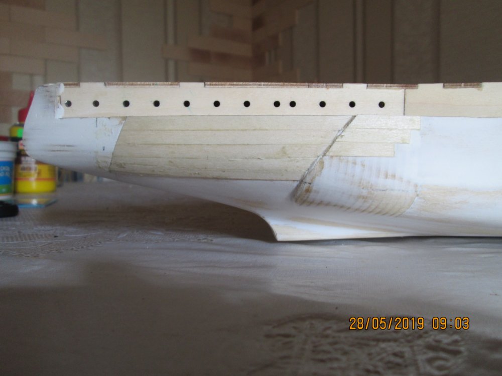

Здравствуйте! На данный момент работаю над кормовой частью корпуса.Опять полезли "косяки" издателя.
1. Броневой пояс корпуса выступает над обшивкой в кормовой части. Издатель забыл про это. Это поправимо: наклеил рейки чистовой обшивки, согласно чертежу. (фото ниже)
2. Стал примерять бортовые казематы: на оригинале второй кормовой и первый носовой каземат не выступают за габариты корпуса (фото ниже). У нас они свисают. Как исправить - пока не знаю.
3. Я до последнего надеялся, что издатель даст травление обшивки казематов, а нет. Он предлагает все замазать шпатлевкой и в №79 полностью покрасить корпус. Что за отношение к нам и модели? Как то так.

Я сообщал об этом Разработчику, но ответа пока не было.михаил викторов писал(а): ↑28 май 2019, 10:23 1. Броневой пояс корпуса выступает над обшивкой в кормовой части. Издатель забыл про это. Это поправимо: наклеил рейки чистовой обшивки, согласно чертежу. (фото ниже)
Вы очень правильно заметили этот нюанс.
Так свисают они только из-за того, что нужно будет увеличивать толщину верхней части булей.михаил викторов писал(а): ↑28 май 2019, 10:23 2. Стал примерять бортовые казематы: на оригинале второй кормовой и первый носовой каземат не выступают за габариты корпуса (фото ниже). У нас они свисают. Как исправить - пока не знаю.
Тогда они и свисать не будут.
Я бы предложил оклеить и казематы и борта тонким пластиком. И уйти от металла.михаил викторов писал(а): ↑28 май 2019, 10:23 3. Я до последнего надеялся, что издатель даст травление обшивки казематов, а нет. Он предлагает все замазать шпатлевкой и в №79 полностью покрасить корпус.

Алексей. Я и так увеличил толщину булей, как писал выше, а казематы все равно свисают, по крайне мере кормовой. А насчет пластика- надо подумать.

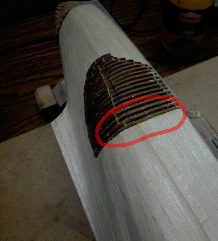

Сергей Владимирович Дианов

А что делать с этими местами,стачивать или шпаклевать по всей длине?из журнала по фоткам вообще ничего не понятно.может кто уже обработал как надо?

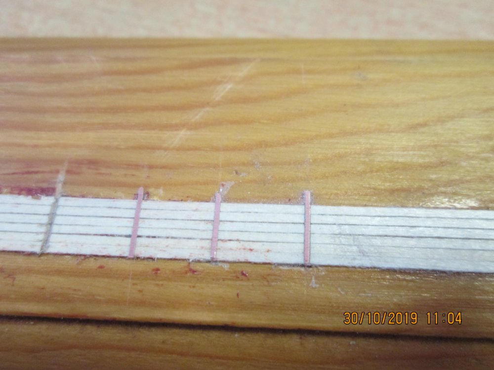

Всем привет. Решил проработать вопрос по палубному настилу. Что бы ширина шпона палубы была ближе к размерам оригинала, сделал приспособу и немного нарезал шпон на полоски 1 мм ( 200 мм оригинал). Как клеить эти "волосы" пока не представляю. Далее вопрос по металлическим поперечинам палубы (забыл как называются)- ширина их должны быть тоньше ширины досок: как их с имитировать? Может у кого есть другие предложения по палубному настилу?
михаил викторов
- Сообщения: 98
- Зарегистрирован: 20 фев 2018, 16:08
- Благодарил (а): 14 раз
- Поблагодарили: 101 раз
Re: Линкор Севастополь - Обсуждение сборки

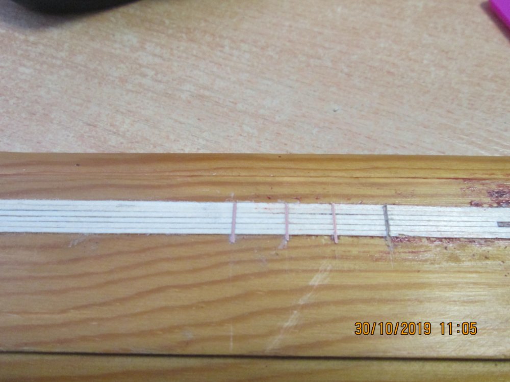

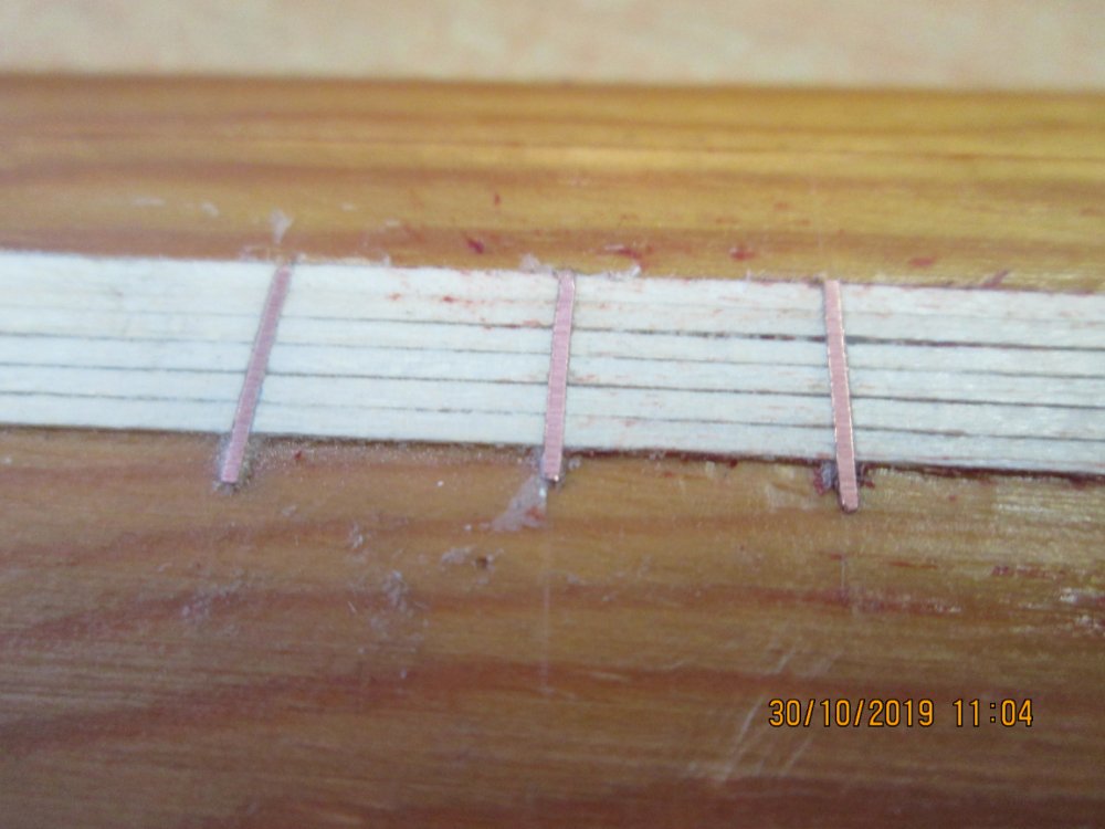

Всем привет. Решил проверить одну технологию палубного настила. Приклеил нарезанный шпон (1мм) на кусочек деревяшки (трудностей, как я думал, не возникло. главное первую планку приклеить по линейке) Далее треугольным надфилем сделал поперечные канавки в палубном настиле. Взял медную проволоку 0,4 мм (интернет кабель витая пара) нарезал на отрезки.Вклеил на "Момент" отрезки проволоки в канавки. Надфилем убрал выступающие над палубой части проволоки. Зашлифовал все в одну плоскость. Фото ниже. Так как фрагмент палубы маленький, то трудностей с монтажом не возникло. Но появились вопросы: как и чем сделать ровные поперечные канавки на всю ширину палубы? Как снять изоляцию и сделать ровные отрезки проволоки (провод в витой паре не ровный). И дополнительные вопросы: конопатился ли палубный настил корабля ( если да то надо делать имитацию конопатки)? Какое финишное покрытие палубы?
Привет!
Есть маленький нюанс...... к 1945 году, на момент которого мы строим модель, металлических поперечных полос из мюнц-металла на палубе корабля уже не было.
Они были заменены на деревянные чаковые вставки.
Фрагмент разбивки (с пока ещё металлическими накладками) представляю.
Лично для меня сейчас делают палубный набор из бамбука с прожилками из груши.
Дорого, конечно, но я решил сделать.
Кстати, для более уверенной работы со шпоном, лучше всего использовать ювелирный лобзик и пилки к нему.
Геморроя будет намного меньше.
Вдогонку.
А вот расстояние между поперечными полосами лучше всего всё-таки выдерживать. А оно в нашем масштабе составляет 4,5мм (ошибочное значение исправлено!).
Вот это будет хорошо заметно для глаза.

Алексей. По чертежу расстояние между поперечинами -900 мм в нашем масштабе 4,5мм Так?
Алексей Севастополь
- Консультант по сборке
- Сообщения: 836
- Благодарил (а): 32 раза
- Поблагодарили: 1224 раза
Ой, старый дурак...... конечно же 4,5мм!!!!!!

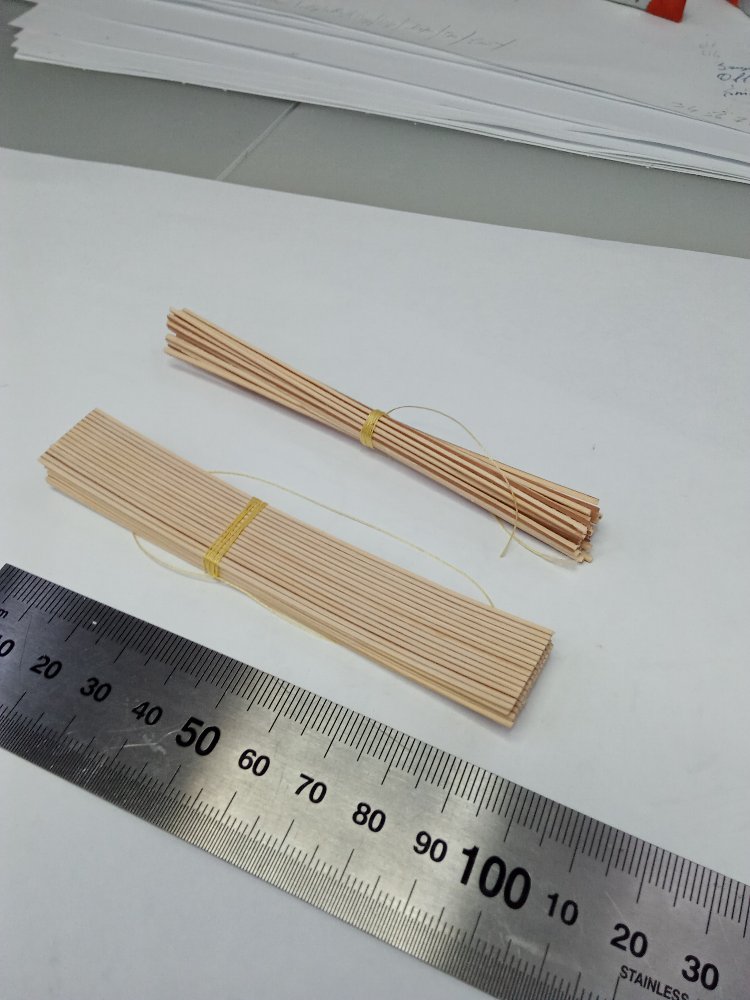

Всем привет. С палубным настилом боле менее определился. Буду делать из полосок 1 мм с деревянными а не железными поперечинами. У меня просьба к Алексею. Раньше мы обсуждали вопрос по одному из элементов палубного настила-ватервейс. Вы писали, что разработчик даст нам детали этого элемента. Так как Вы держите связь с издателем, то, если есть такая возможность, то выложите фото деталей ватервейса от издателя. Есть задумки, как данный элемент сделать,но хочется узнать что предложит разработчик. Заранее спасибо.
