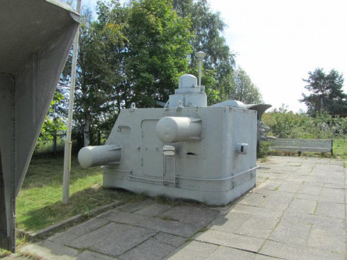

Посмотрел я тут на днях фотографии прототипа, да ещё и Коллеги обратили на это внимание, и решил изобразить на крышах башен усиление их броневой защиты, уж слишком заметен был этот элемент.
Продолжаю развлекаться с башнями главного калибра.

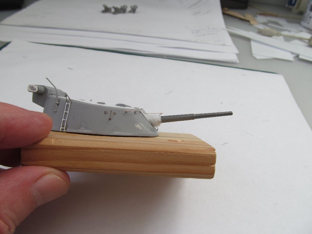

... на некоторых фотографиях прототипа, неявно, но прослеживаются вентиляционные клапаны на задних стенках рубок дальномеров.
Пришлось и их устанавливать.

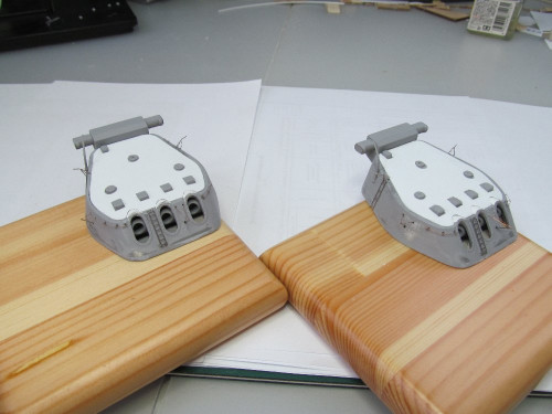

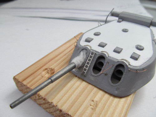

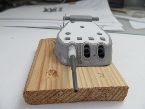

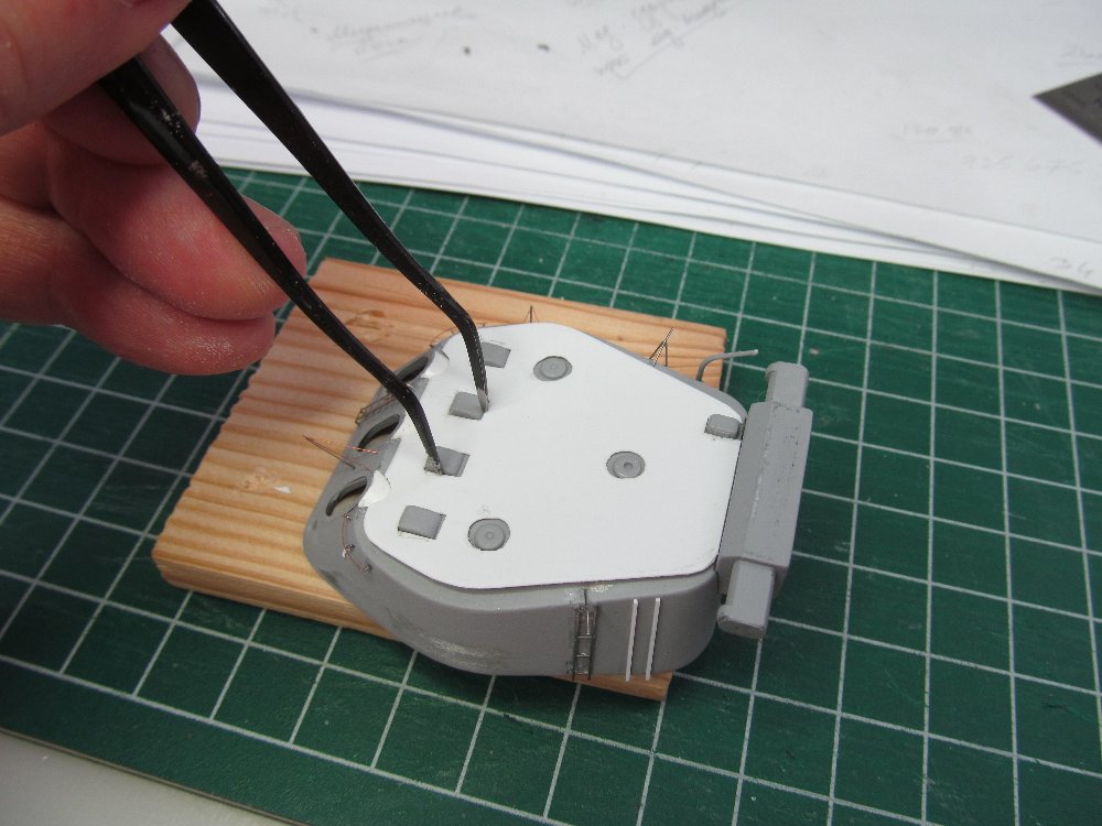

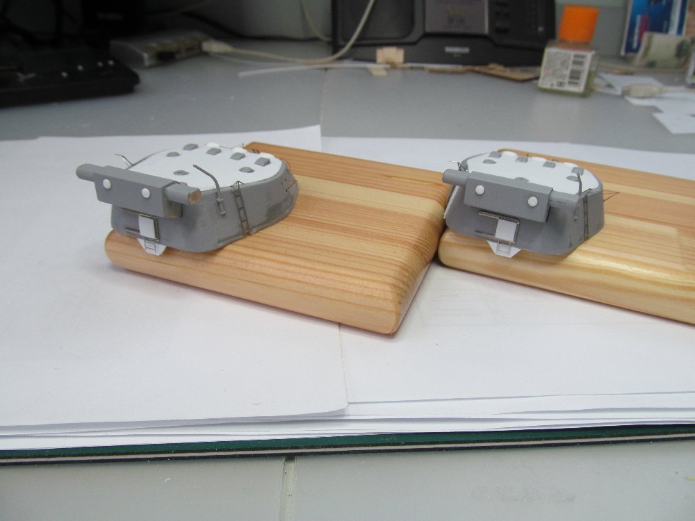

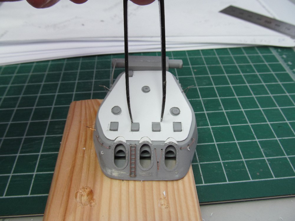

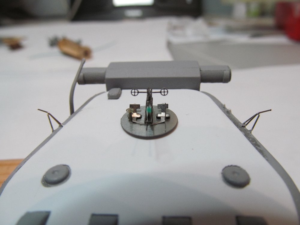

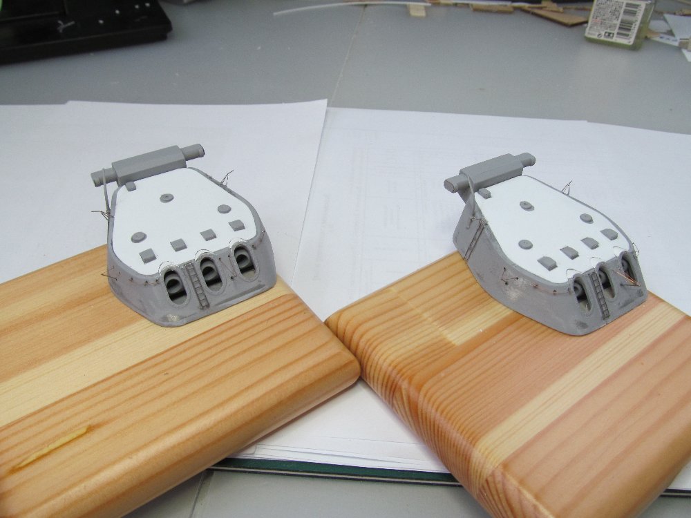

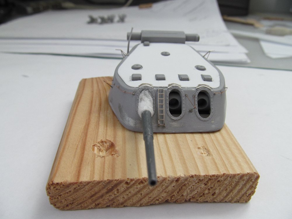

Всем привет!
Уложил на крыши башен ГК усиленное бронирование и противовесы на их тыльной стороне.
Вот как теперь всё это выглядит.
С Уважением, Алексей.

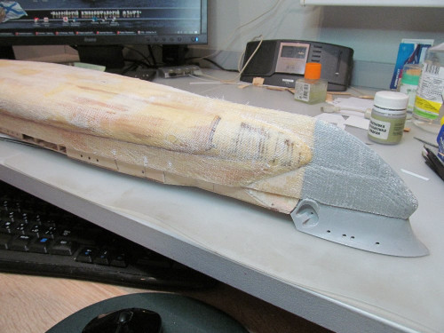

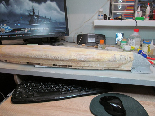

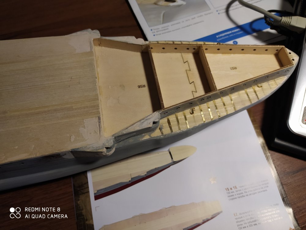

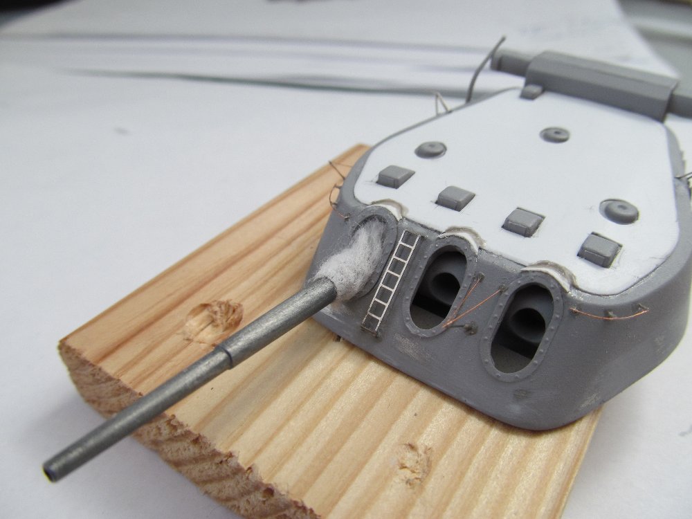

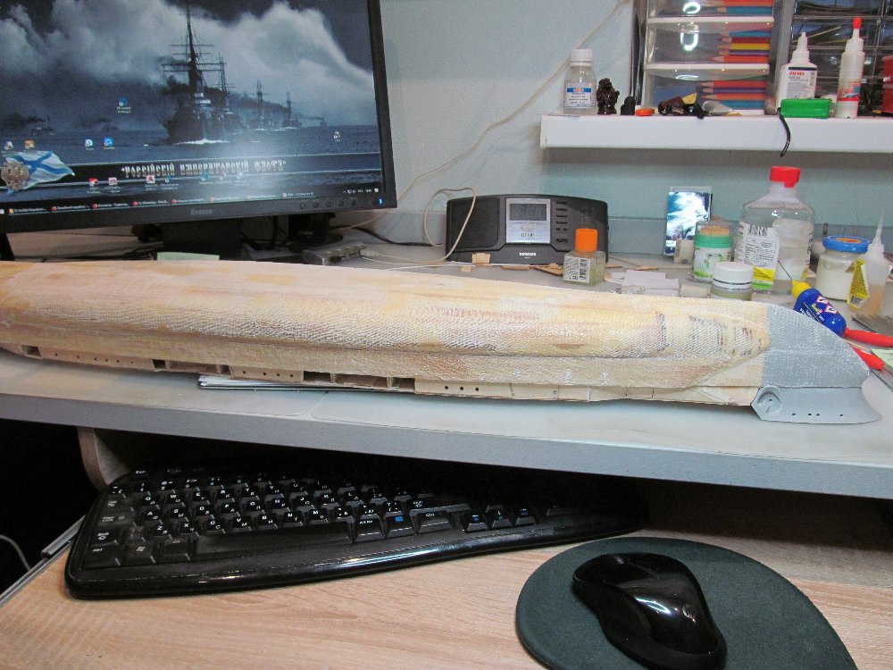

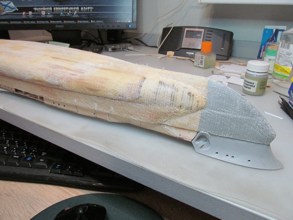

Всем привет!
Прошу не судить слишком строго, т.к. это мой первый опыт работы с эпоксидкой......
Учитывая, что древесина подвержена к различным климатическим воздействиям, "одел" корпус в панцирь из марли с эпоксидкой.
Обработаю и можно будет шпаклевать.
Николя
- Сообщения: 2
- Зарегистрирован: 28 июн 2018, 16:57
- Откуда: Санкт-Петербург
- Благодарил (а): 8 раз
Добрый день, Алексей! А не подскажите где заказывали травление и какое ?Алексей Севастополь писал(а): ↑03 сен 2019, 18:33 Привет!
Это, к сожалению, штатный трап от ДеАгостини...... пока поставил его, но сегодня уже заказал нормальное травление для нашего "Севастополя".
Как Коллеги сделают - сразу заменю. Работы будет минут на 15.
На прототипе было 12 ступенек (судя по фото), соответственно шаг между ними был намного меньше.

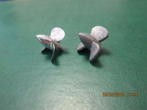

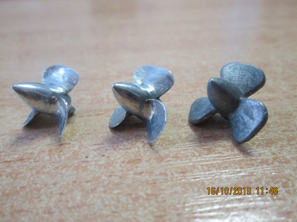

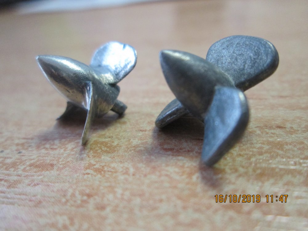

Здравствуйте! Потихоньку занимаюсь корпусом. Решил привести в порядок винты корабля.Материал очень твердый. Обрабатывал с помощью дремеля.Пришлось повозиться.Фото.
Алексей Севастополь
- Консультант по сборке
- Сообщения: 836
- Благодарил (а): 32 раза
- Поблагодарили: 1224 раза
Привет!
Получается - ШИКАРНО!!!!!
Вот только есть одно НО.... в наборе все четыре винта идут ПРАВОГО вращения.
На самом деле винты были парные: одна пара - правого, а другая пара - левого вращения.
По моим замечаниям Разработчик обещает в последующих номерах выслать пару винтов ЛЕВОГО вращения.
михаил викторов
- Сообщения: 98
- Зарегистрирован: 20 фев 2018, 16:08
- Благодарил (а): 14 раз
- Поблагодарили: 101 раз
Я даже не обратил на это внимание. Алексей -Вы молодец. Радует то, что я обработал только два винта. Теперь буду ждать левых.

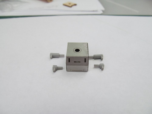

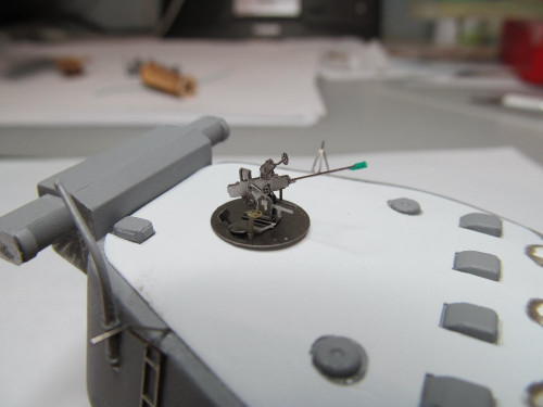

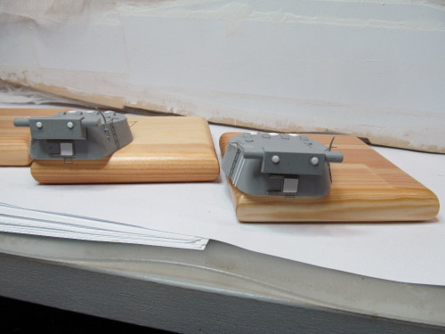

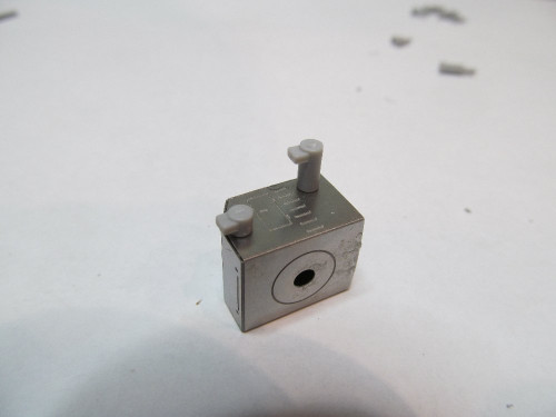

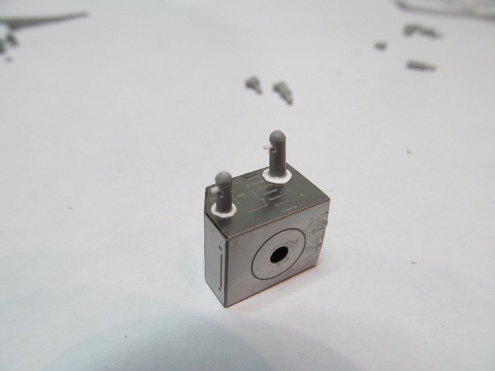

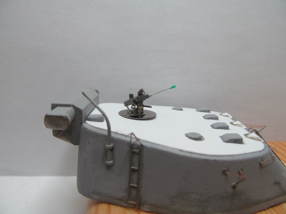

Всем привет!
Для разнообразия жизни, решил попробовать собрать зенитки 70К.
Вот что получается.
Фототравленый ствол обрезал и вместо него поставил иглу.
Пламегаситель - из изоляции от провода "мышкиного" хвостика.
P.S. Геморройно...... а впереди ещё 11 штук.
Вот что получается.

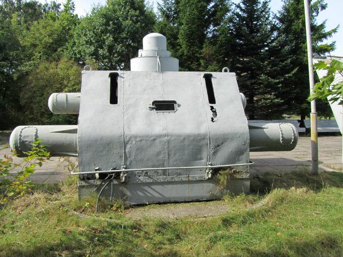

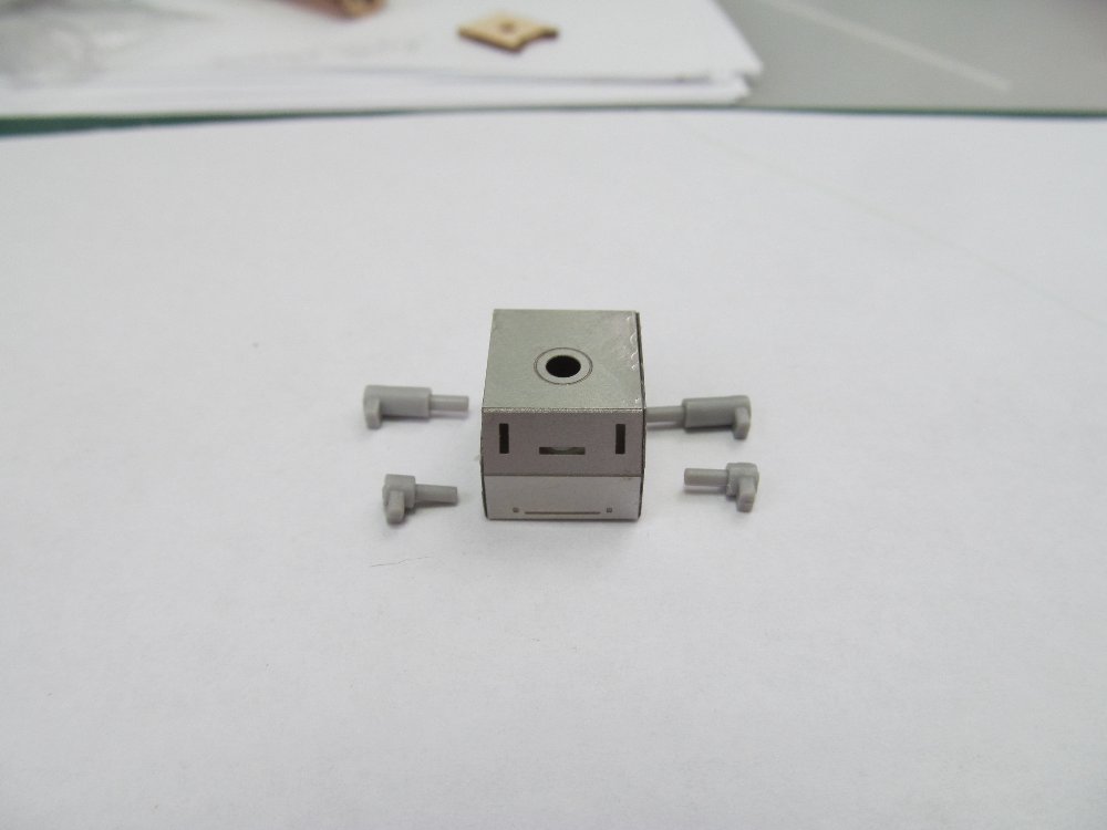

Всем привет!
Попробовал, что за КДП нам предлагает ДеАгостини.
А предлагают нам вот что.....
"Фототравление" рубки КДП скрепил пока что кое-как.
Немного подумав, и изучив исходный материал (сравнив его с не очень качественными фотографии данного элемента на прототипе)
решил, что вот так будет намного лучше.
Всё-таки на фото прототипа прослеживается некоторое расхождение с фотографиями КДП с канонерских лодок, хотя приемственность - налицо.
Последний раз редактировалось Алексей Севастополь 21 окт 2019, 21:00, всего редактировалось 1 раз.

А вот фото КДП2-6 с канонерских лодок.
Его и взял за образец.
Есть небольшие различия с нашим прототипом, но думаю, что это для нашего 200-го масштаба не очень принципиально.

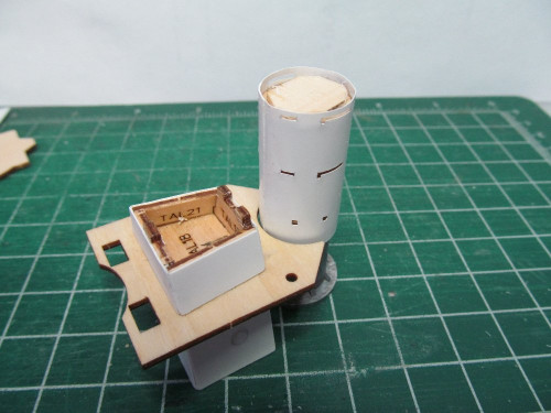

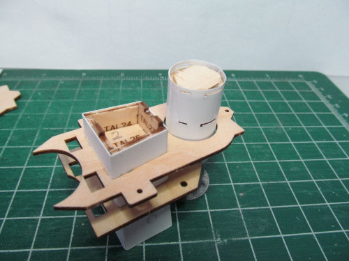

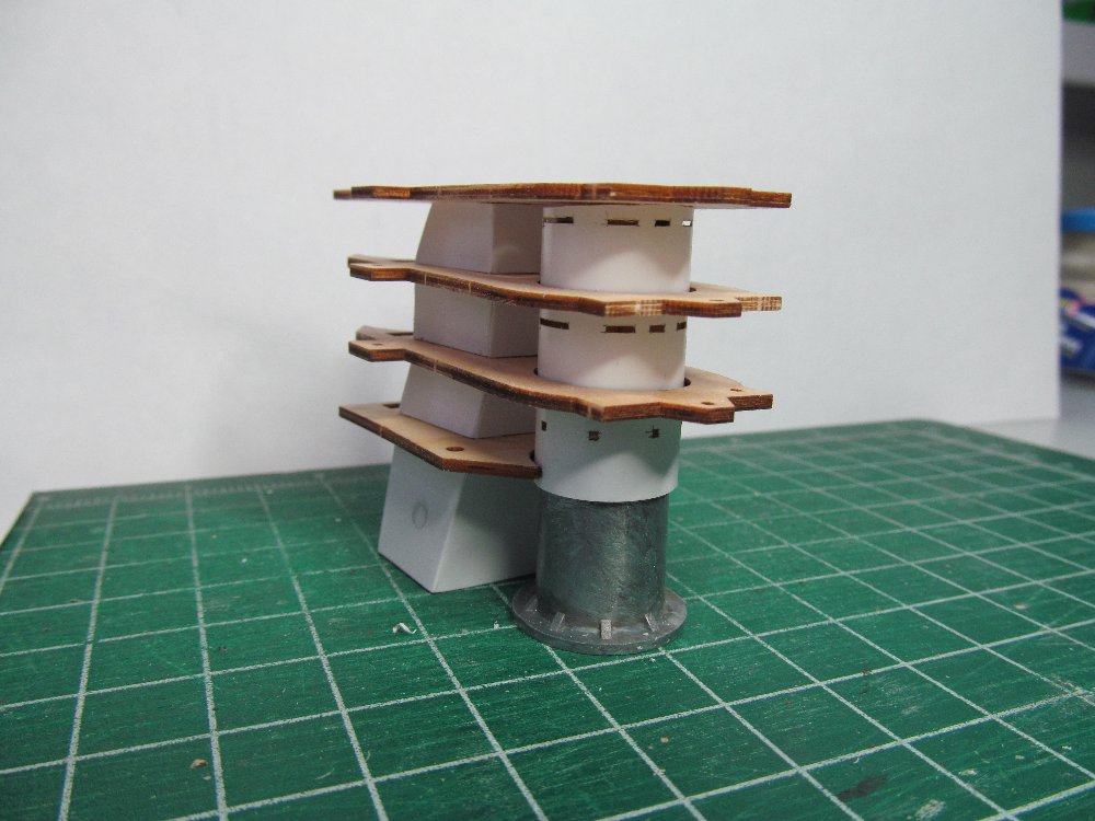

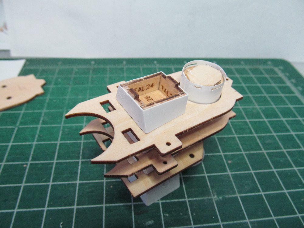

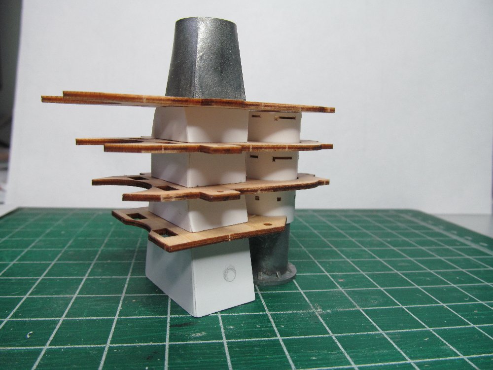

Всем привет!

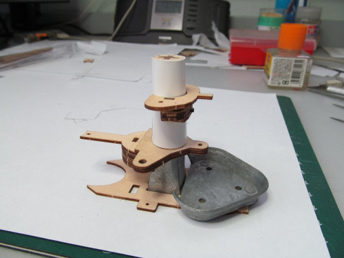

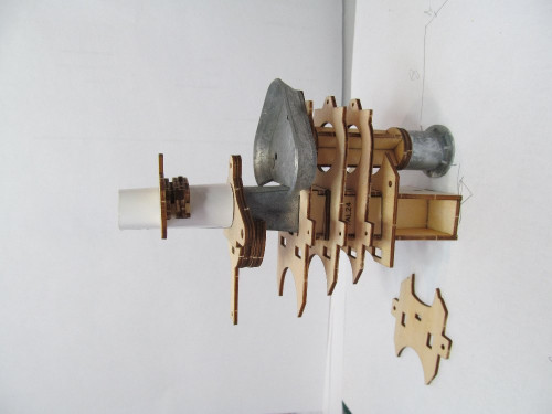

Для ознакомления с предстоящими трудностями, предлагаю посмотреть как планируется к сборке носовая надстройка.
Пятый ярус пока что не подвешивал, т.к. его сразу надо будет крепить намертво, а в мои планы это пока что не входит.
Обшивку верхнего столба я сразу же заменил на пластик (аккуратно согнуть в трубочку предлагаемый в наборе металл я не рискнул) - с пластиком мне намного сподручнее работать.
По "ковшу" вижу для себя также довольно много доработок......

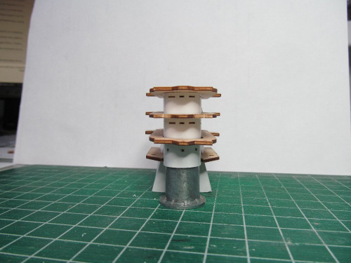

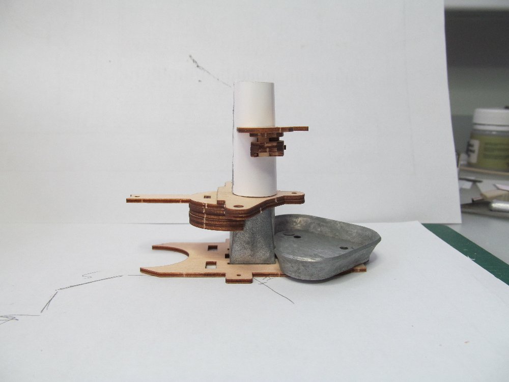

Всем привет!
Одел в пластик первые ярусы носовой надстройки.

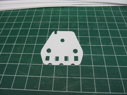

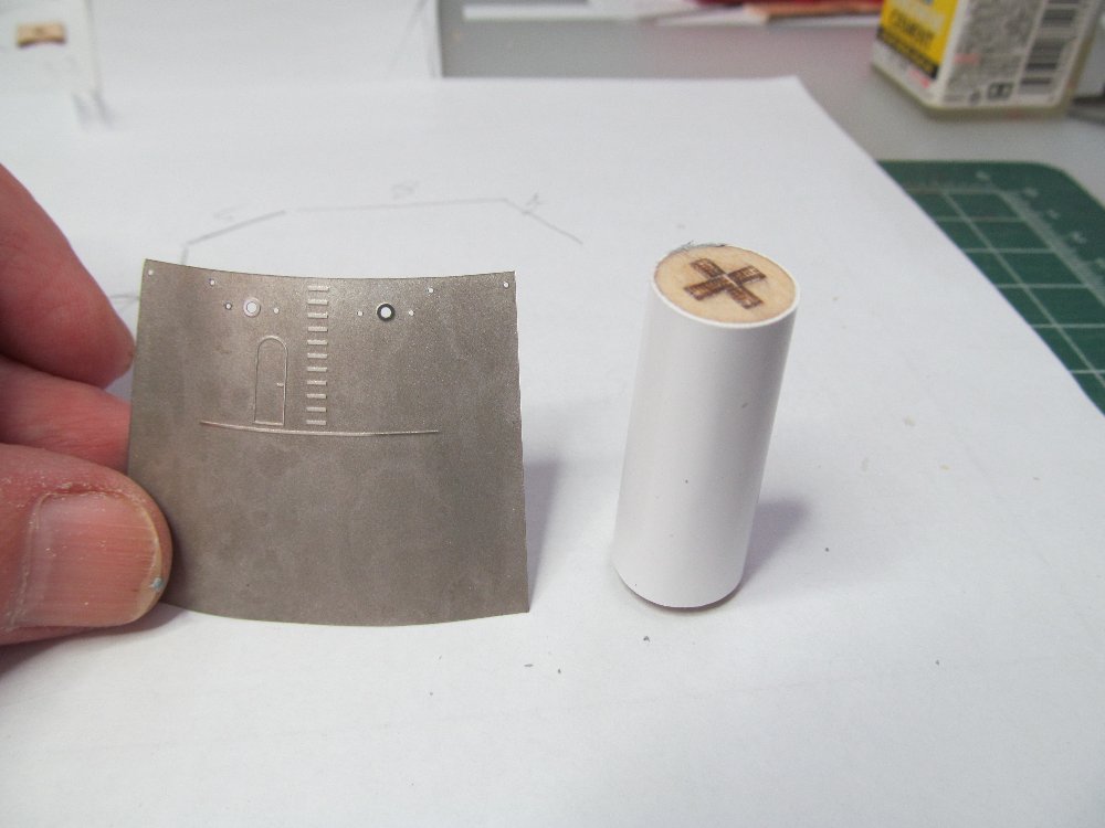

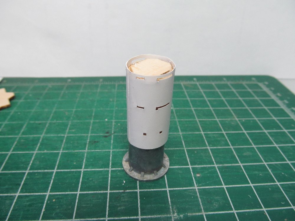

Информация к размышлению.....
Разбивку смотровых щелей на травлёной детали, предназначенной для обёртывания каркаса носовой боевой рубки, Разработчики дали неправильную.
Я им дал ПРАВИЛЬНЫЙ чертёж с разбивкой смотровых щелей.
Обещали исправить.
На своём пластиковом "обёртыше", который Вы видите на фотографиях, разбивка смотровых щелей уже мной сделана правильно.

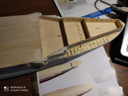

Добрый день, уважаемые!
Смотрю на ваши (Алексей Севастополь) фотографии и удивляюсь. У меня нет палубы юта. Я получил уже 89 номеров, начал стелить шпон на верхнюю палубу и обнаружил, что обшивка верхней палубы должна стелиться до самого ахтерштевня. А у меня нет палубы юта!!! Это только у меня, или общая ошибка комплектации?
Если это только у меня, то подскажите, пожалуйста, что сделать.
С уважением, Анатолий Севастополь.
