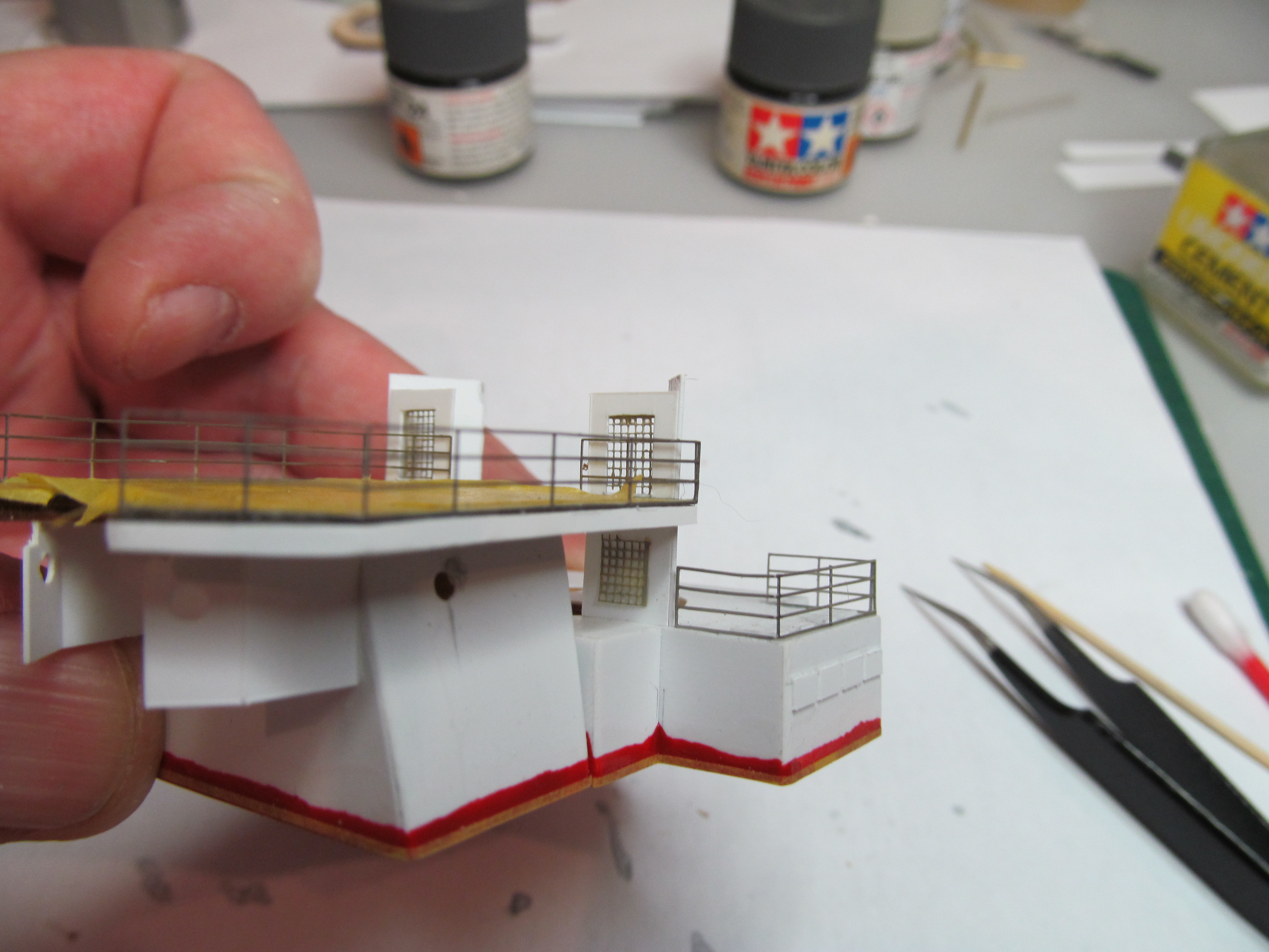

Всем привет!
Продолжаю постройку.
На облицовке кормовой надстройки на местах сгиба зачем-то были сделаны вот такие щели......
Снова придётся шпаклевать и грунтовать, чтобы проверить аккуратность их заделки.

Всем привет!
Сначала сделал заготовки для оформления чехлов на амбразуры остальных трёх башен ГК.
Поскольку планирую покраску нижней и верхней частей кормовой надстройки в сборе с площадками ярусов (иначе при монтаже площадок можно будет повредить краску на теле башни), то вот пришлось заняться масочками. Причём, постарался отбить вытервейс на уровне площадок и также прикрыть его масочками.

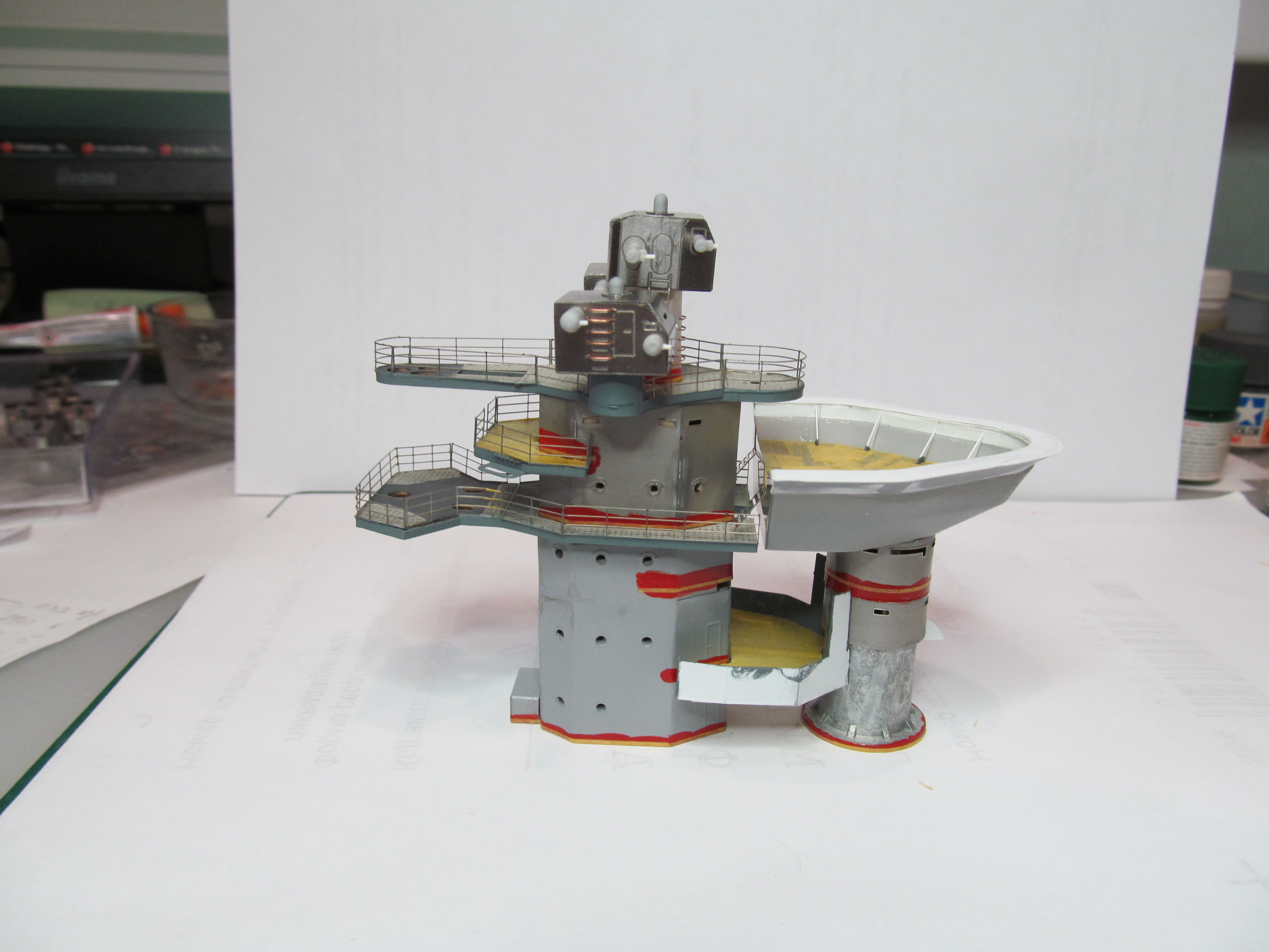

Далее.
Примерил кормовую надстройку в сборе.
Площадки второго уровня пока что нету, т.к. к 1945 году площадка уже имела несколько иную форму, и я заказал под неё травление с рустерными решётками, а оно пока что неготово. Но для сборки по Инструкции это не имеет никакого значения - изменения были минимальные, так что можно собирать кормовую надстройку и из комплектных деталей.
