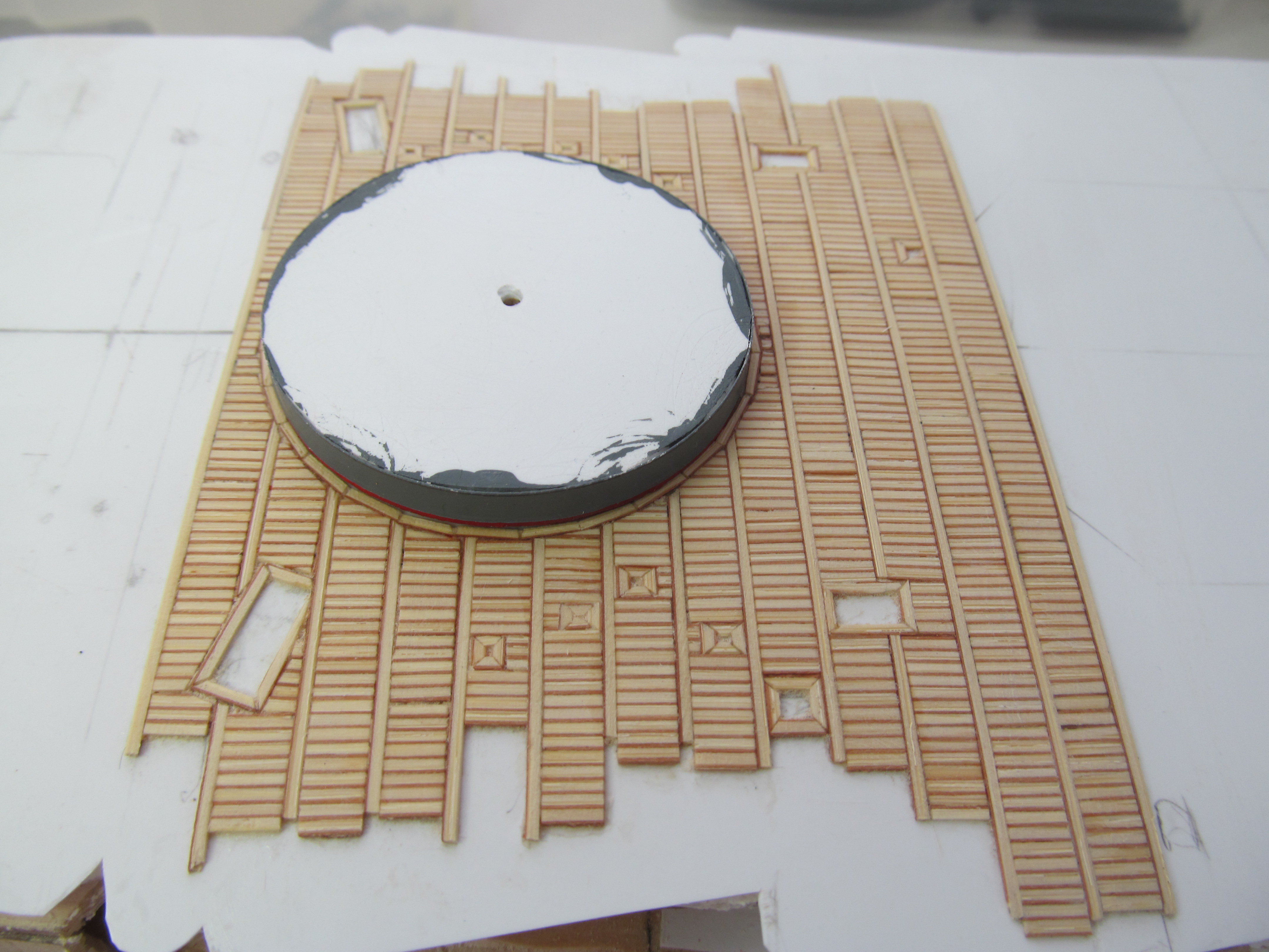

Всем привет!
Попробовал зашкурить участок наклеенной палубы.
Вроде бы не так страшно, как казалось вначале.
С Уважением, Алексей.

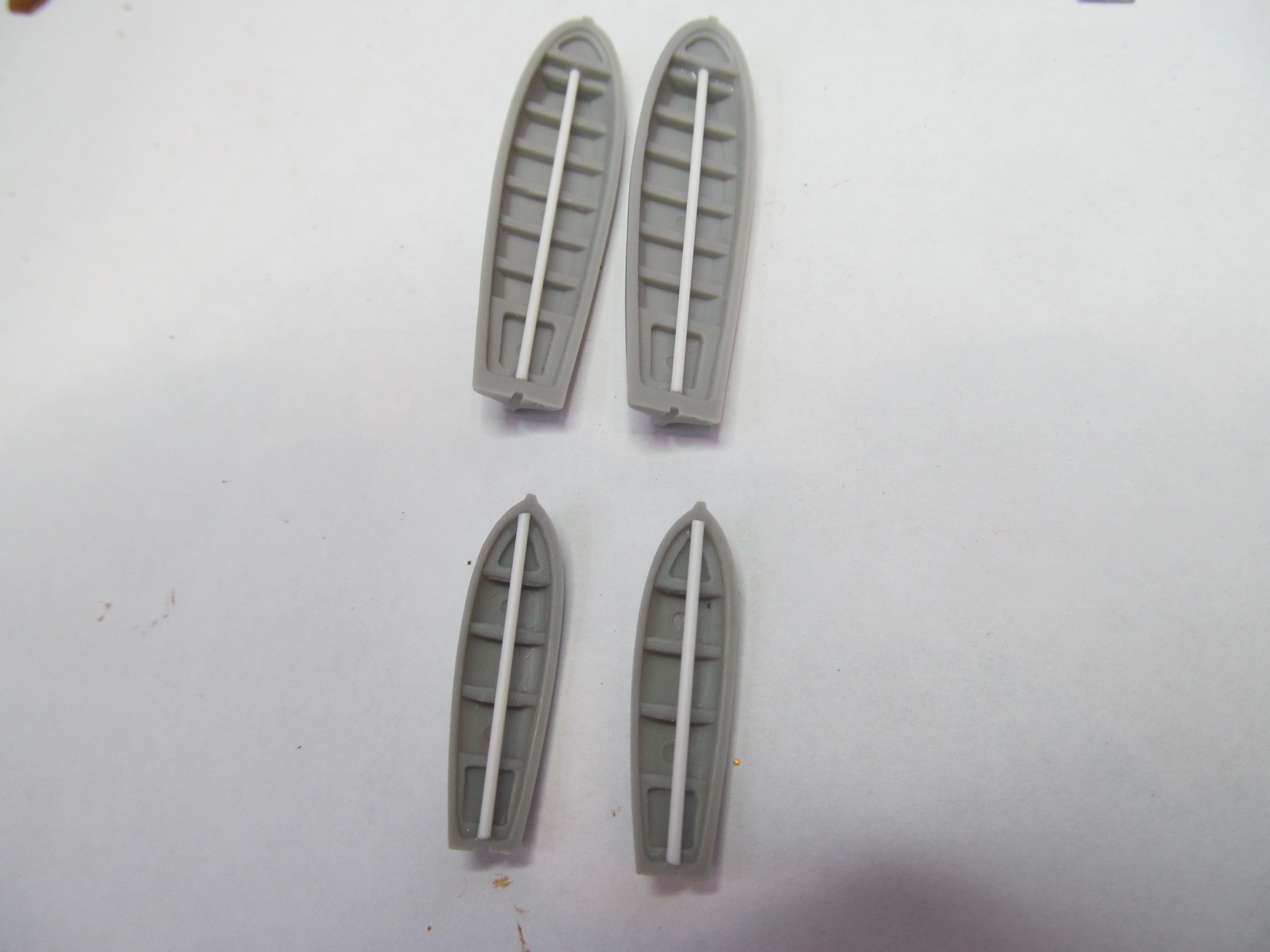

Всем привет!
Рассказываю Вам об очередной "засаде" от ДеАгостини.
Вспоминаем вып. 57
Обводы шлюпок совершенно не соответствуют ответным частям киль-блоков
И ещё - 16-ти вёсельные моторные барказы были установлены над палубой на приподнятых рострах.
Буду переделывать.

Поскольку всё переделывать, то решил закрыть внутрянку барказов и 6-ти вёсельных ялов (которые висят в районе носовой надстройки) парусиной.
Готовлю к этому мероприятию.

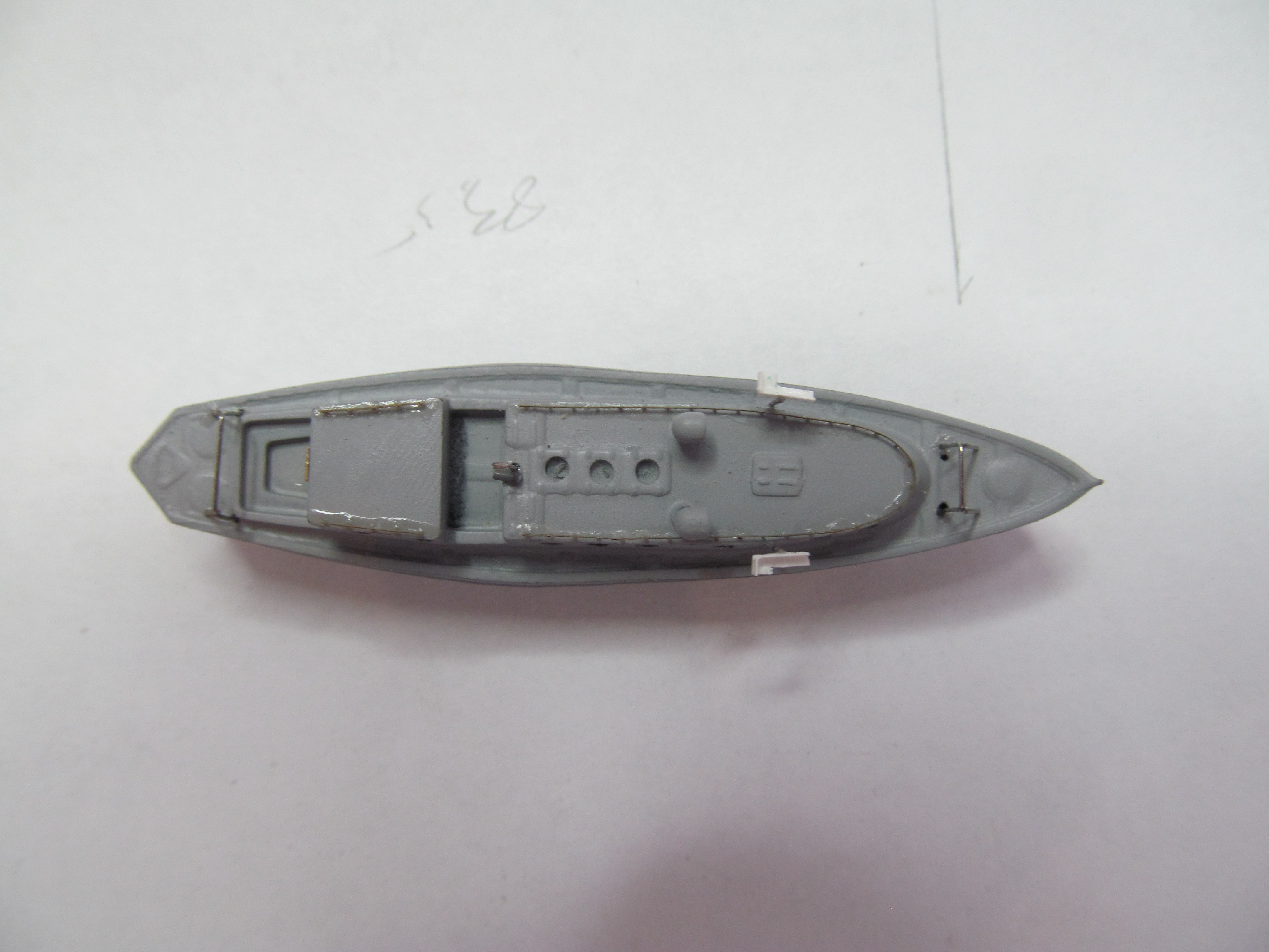

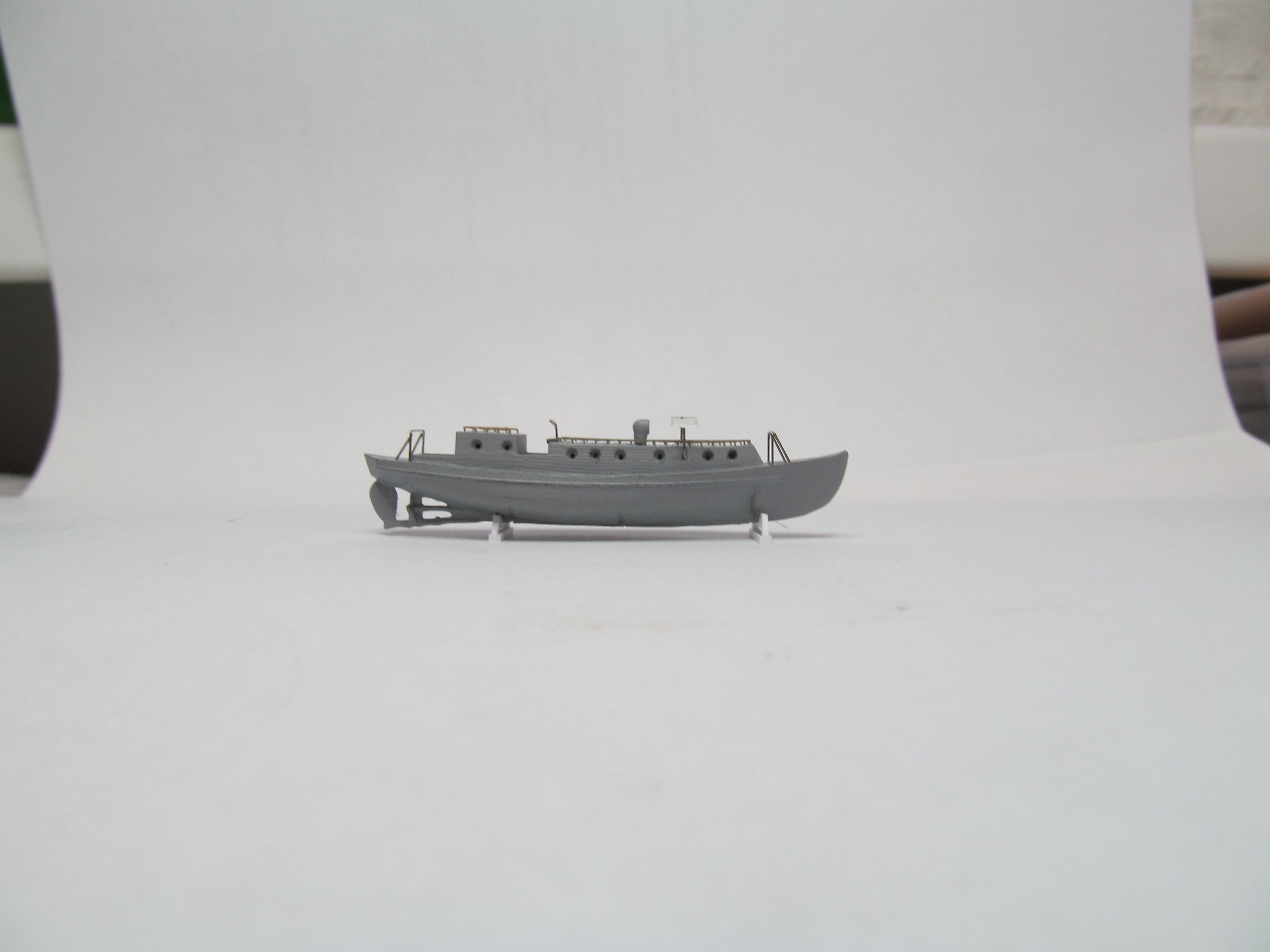

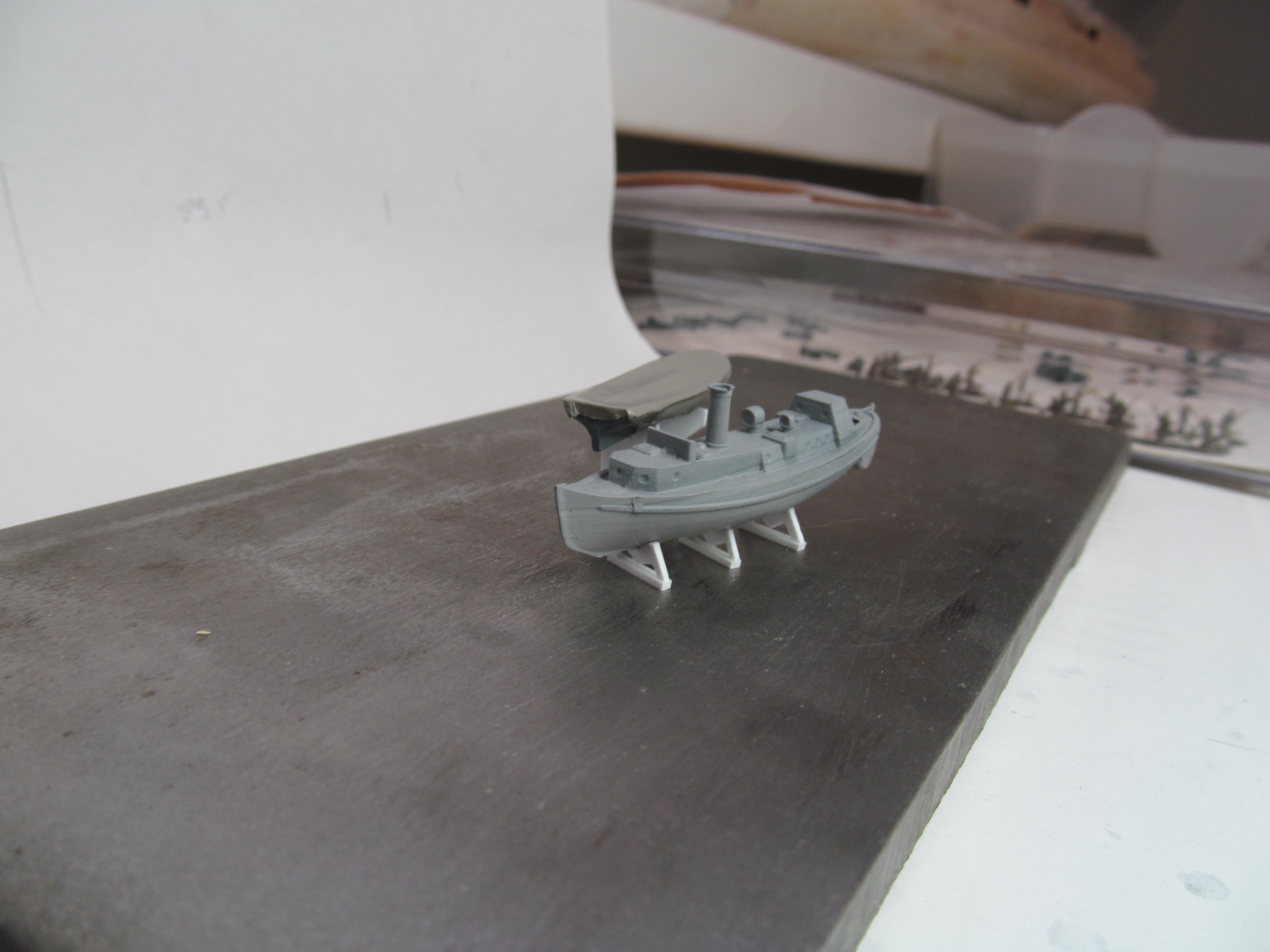

То, что предлагает ДеАгостини в качестве киль-блоков под катера и шлюпки, никуда не годится.
Сделал сам.
Вот примерно так они буду расположены на палубе модели.
Сделал сам.

Всем привет!
Доработал обвязку ялов и моторных барказов.

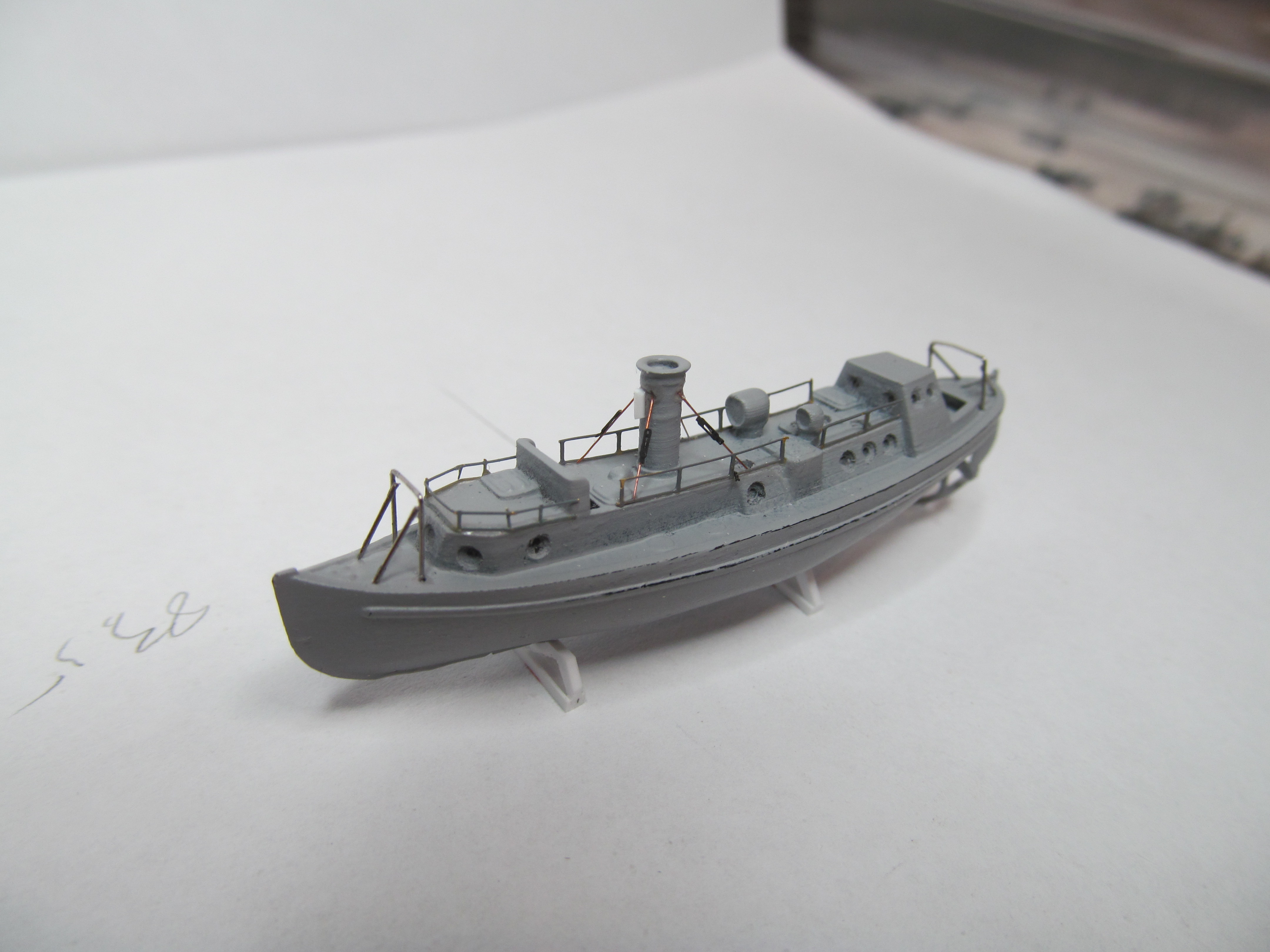

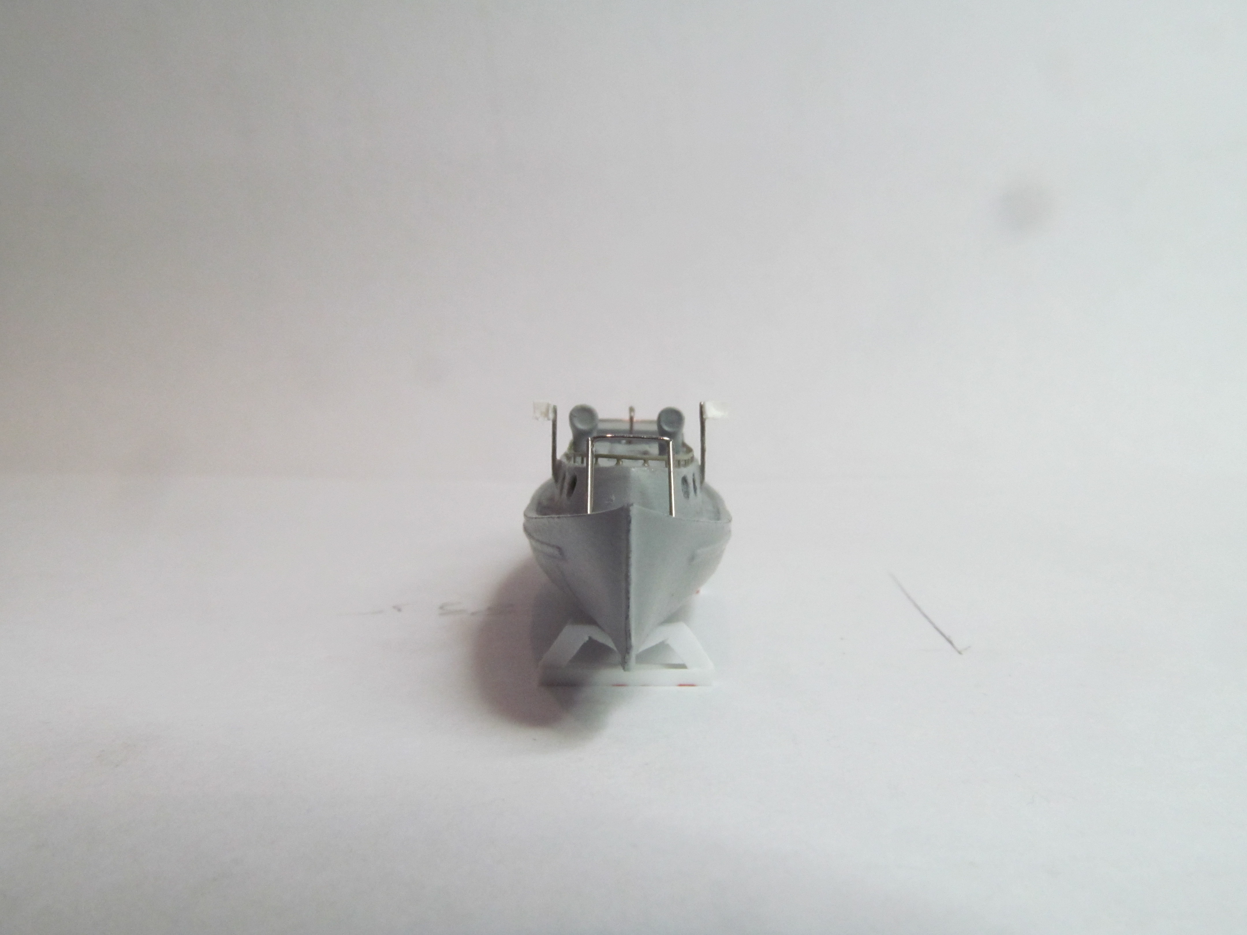

Всем привет!
Сегодня обеспечил подвеску спасательных кругов на паровом катере.

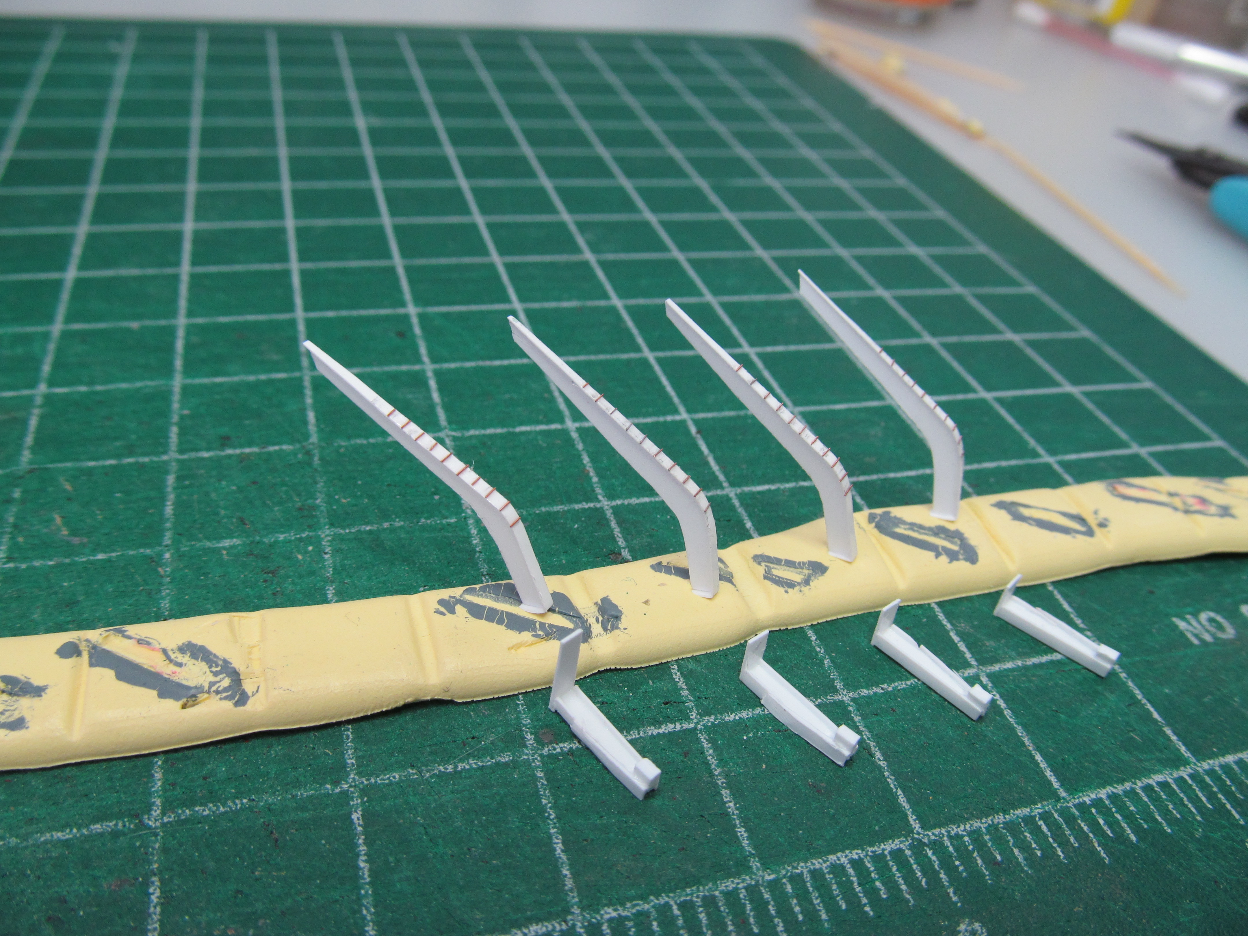

Всем привет!
Попробовал описанный ранее способ придания естественности парусине чехлов.
Вроде ничего так получилось.
Ну, и между делом, забацал параван-шлюпбалки, про которые ДеАгостини почему-то также забыл.
Рядом лежат поворотные (на прототипе) опорные части, которые крепятся на борт.
