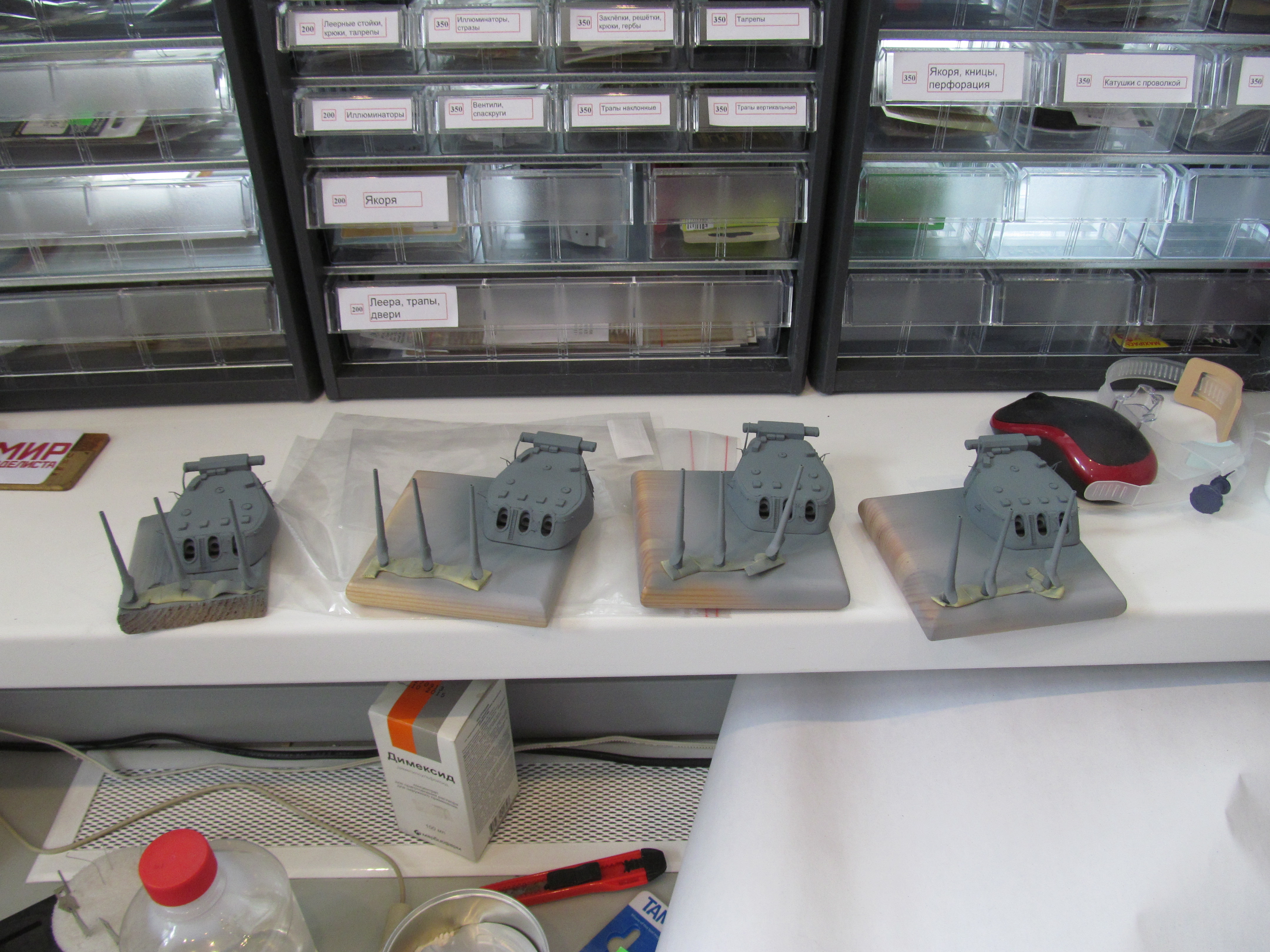

Сообщение Алексей Севастополь » 27 апр 2020, 18:18

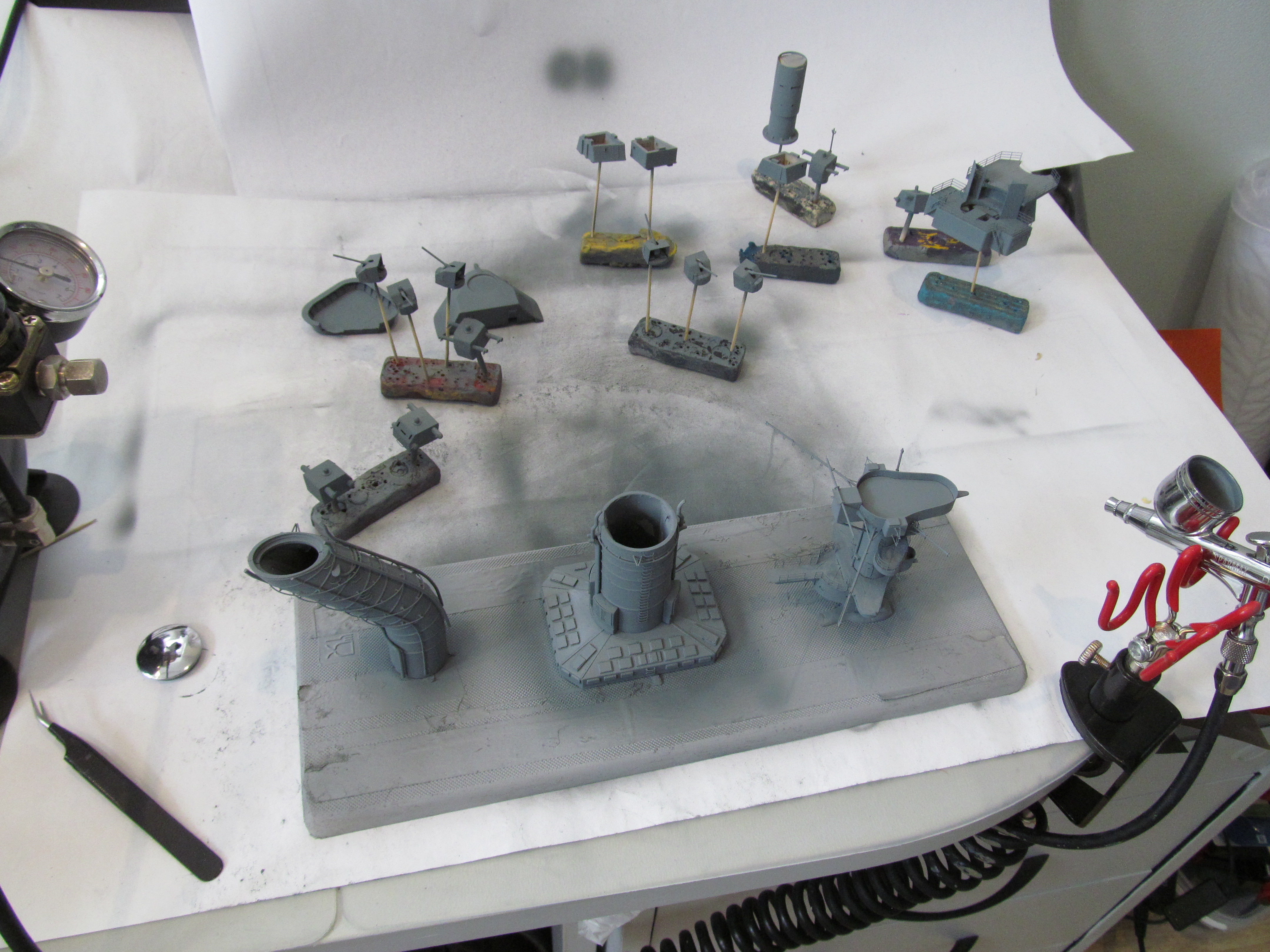

Всем привет!
Вчера загрунтовал практически всю мелочёвку...... вылезли всякие разные бяки, которые до однородного слоя грунта было невозможно вычислить.
Работаю над их исправлением.
Соответственно, показывать пока что нечего.
С Уважением, Алексей.

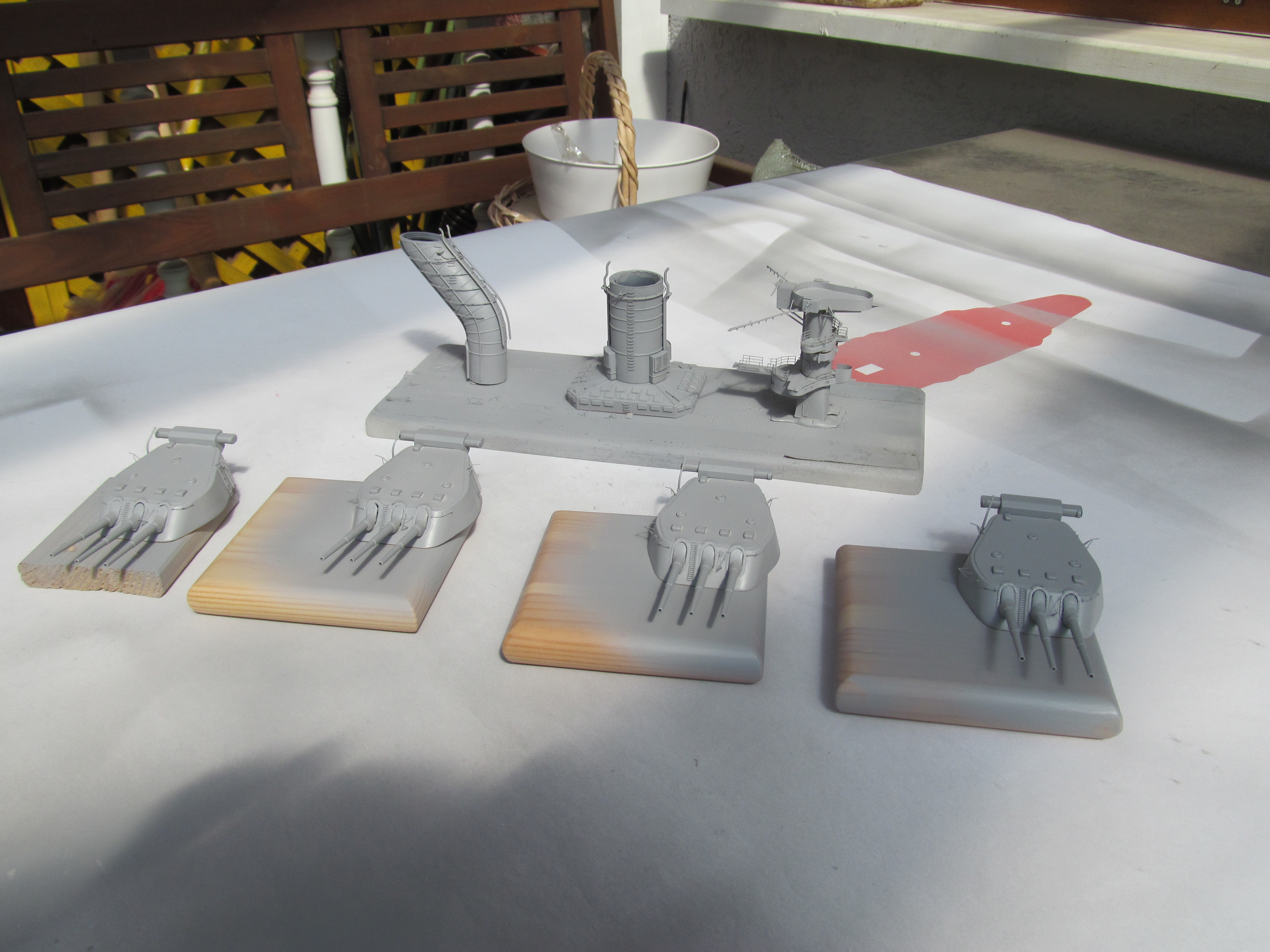

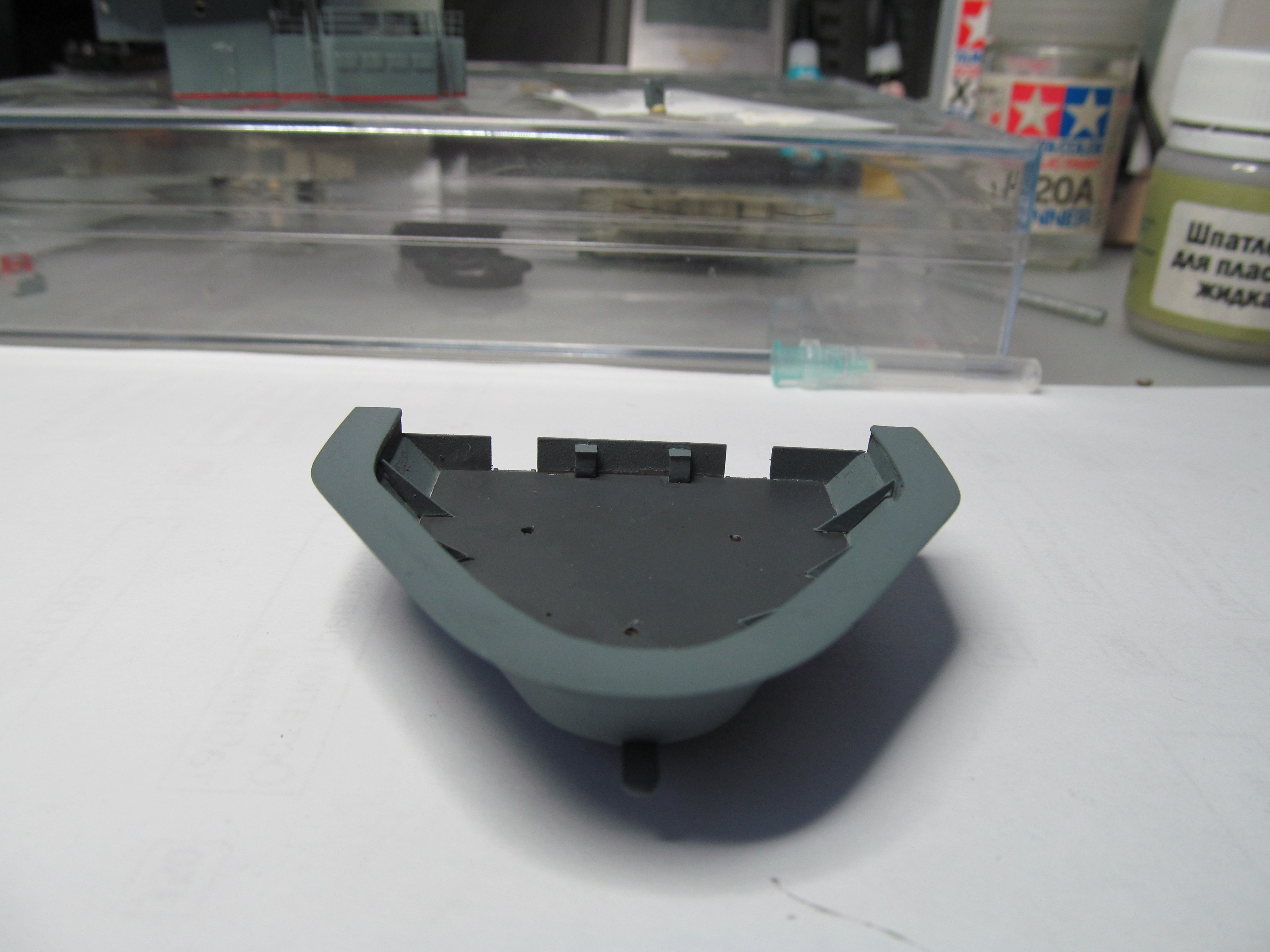

Алексей Севастополь
Консультант по сборке
Сообщения: 836
Поблагодарили: 1224 раза

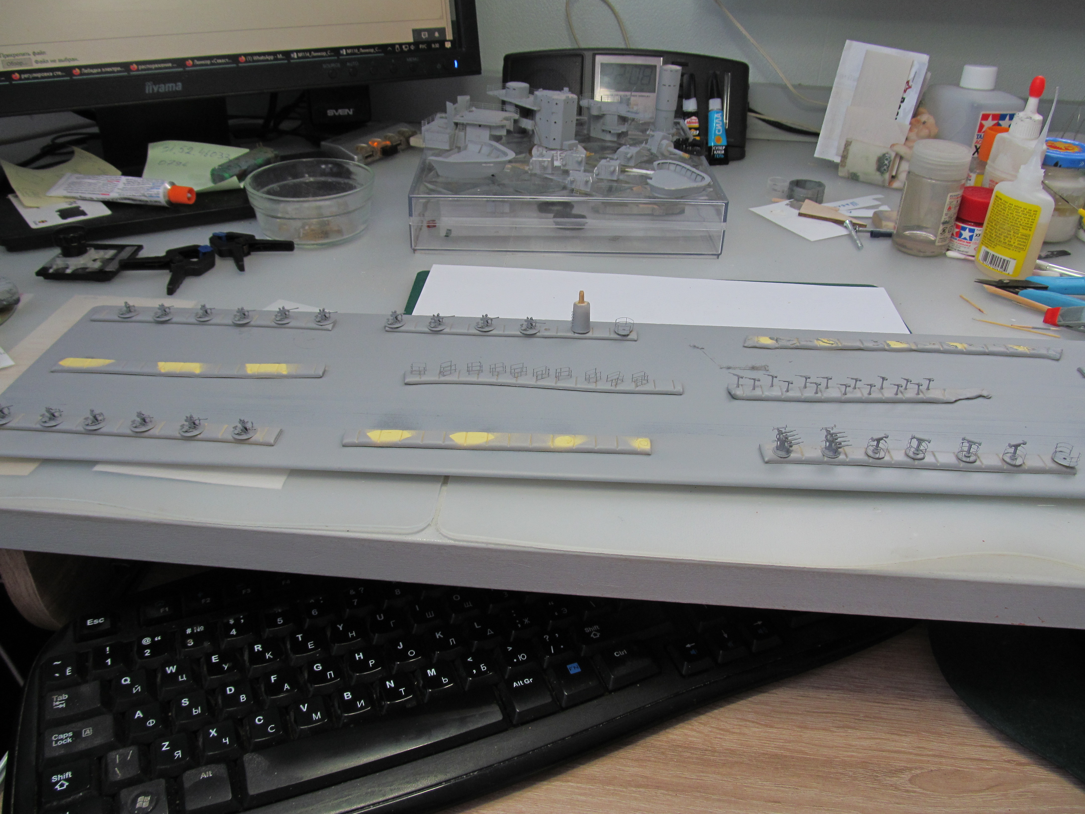

Сообщение Алексей Севастополь » 28 апр 2020, 09:43

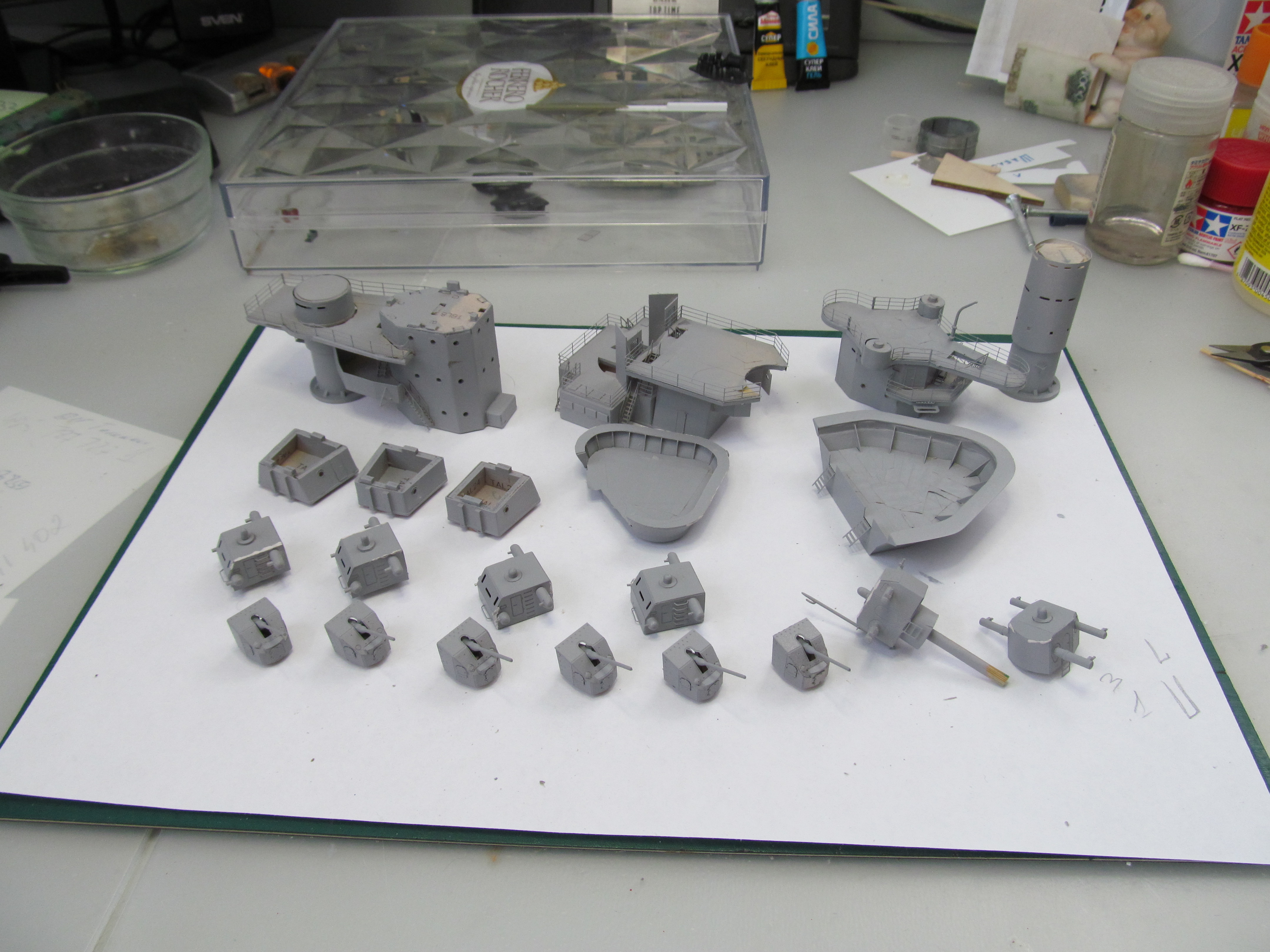

Всем привет!
Всё-таки сегодня не удержался и сфотографировал всё это безобразие.
Работаю с жидкой шпаклёвкой от "Авроры".
Алексей Севастополь
Сообщения: 836
Сообщение Алексей Севастополь » 01 май 2020, 12:47
Всем привет!
На крышах башен ГК были установлены не только зенитные полуавтоматы 70-К и зенитные дальномеры к ним, но и кранцы первых выстрелов.
Если в качестве мелких ящиков можно будет использовать травление от ДеАгостини, то был там на крыше ещё один большой ящик аж на 36 выстрелов.
Вот его-то и пришлось делать индивидуально.
Воспользовался хорошей погодой и загрунтовал оставшиеся крупногабаритные элементы.

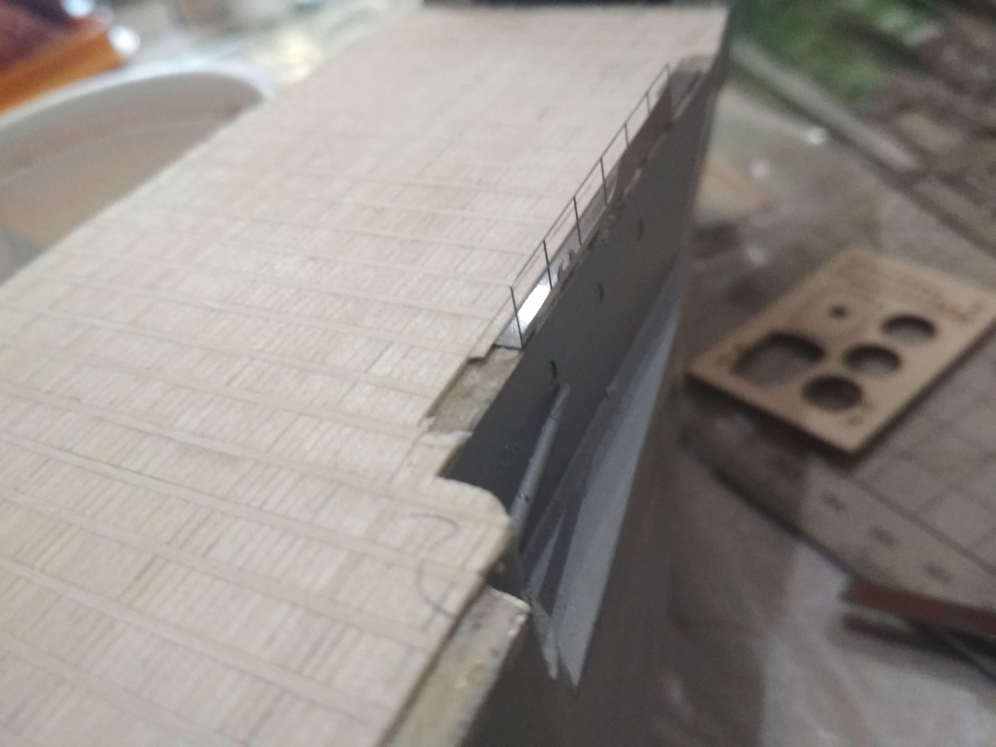

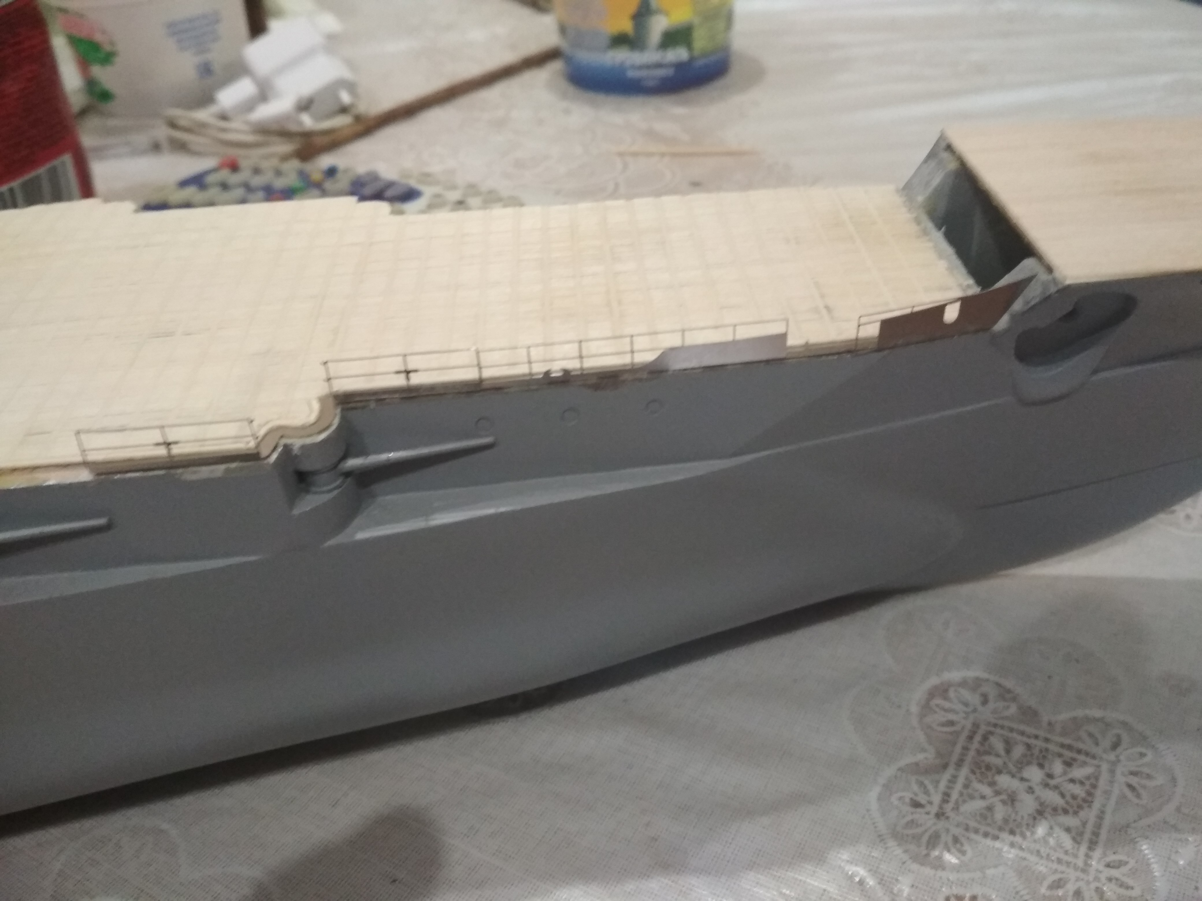

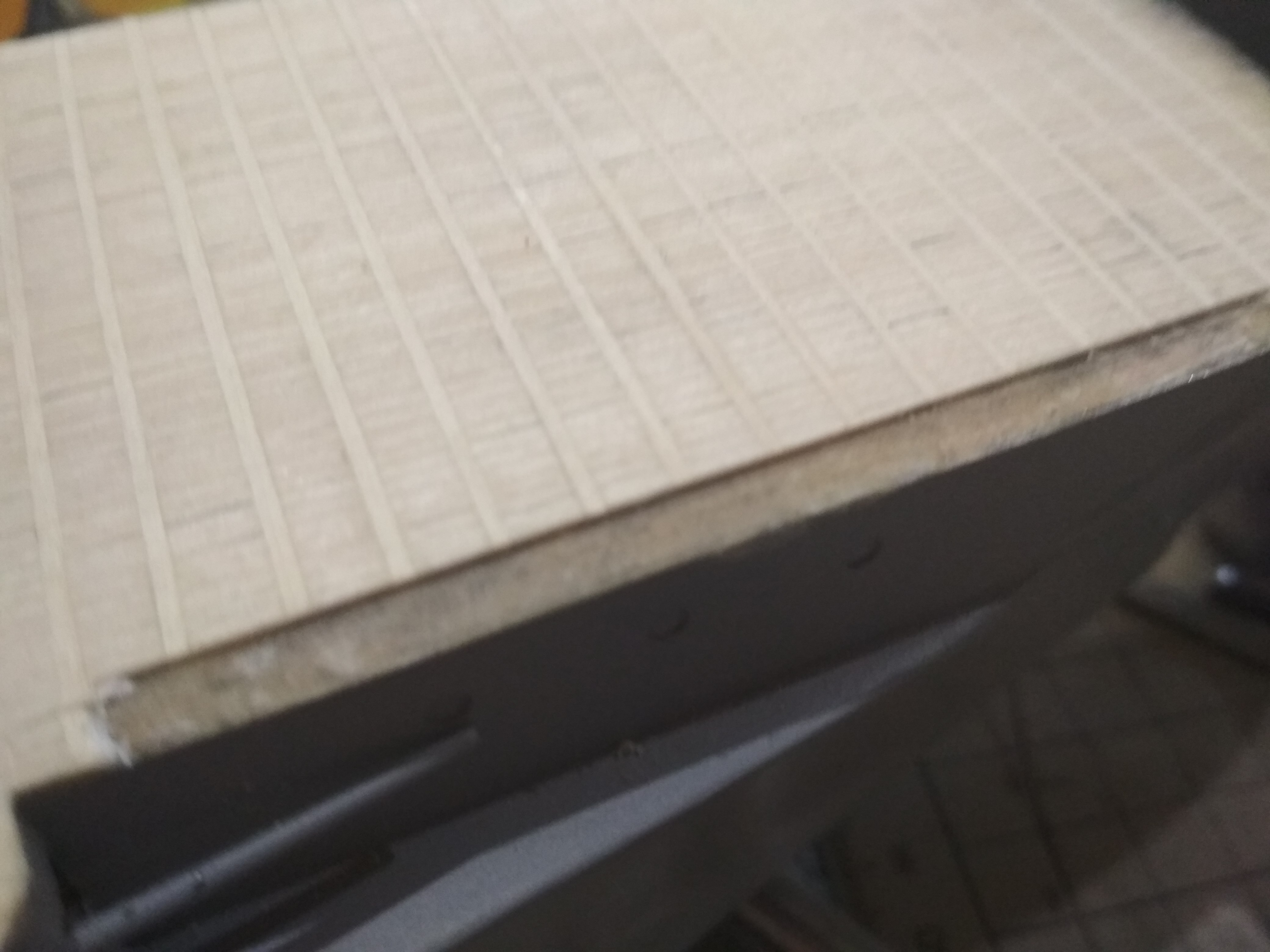

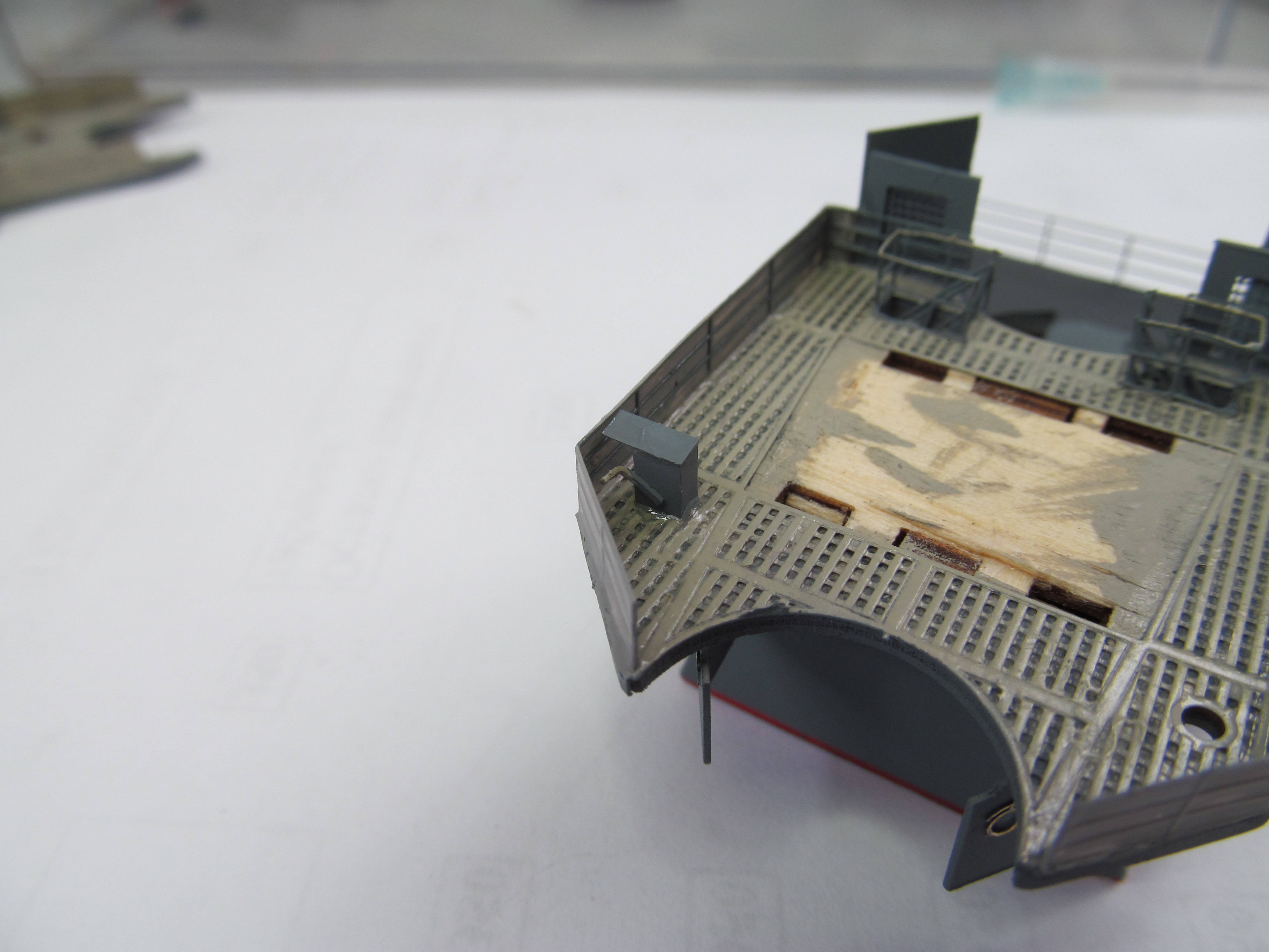

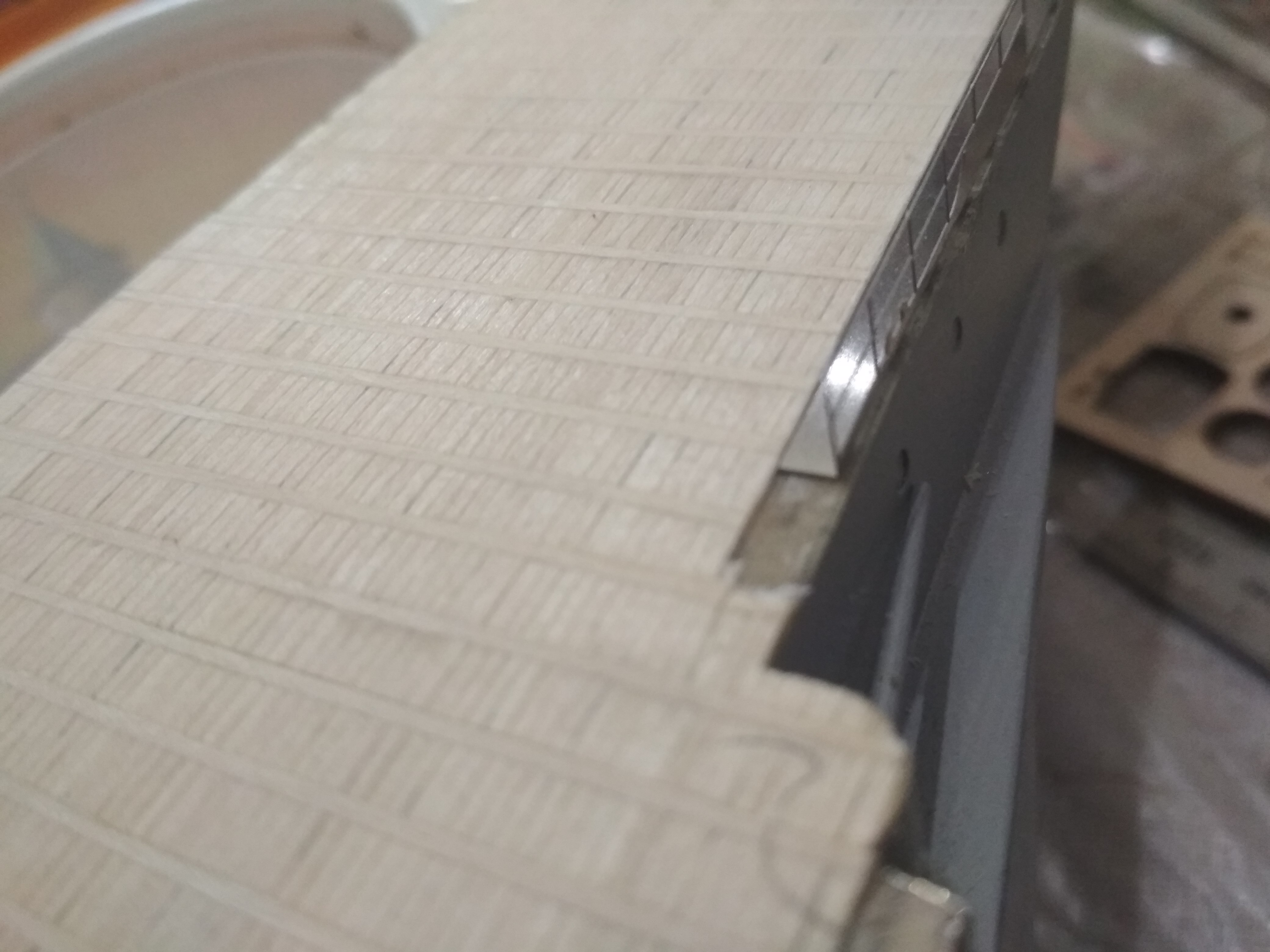

Сообщение михаил викторов » 12 май 2020, 14:38

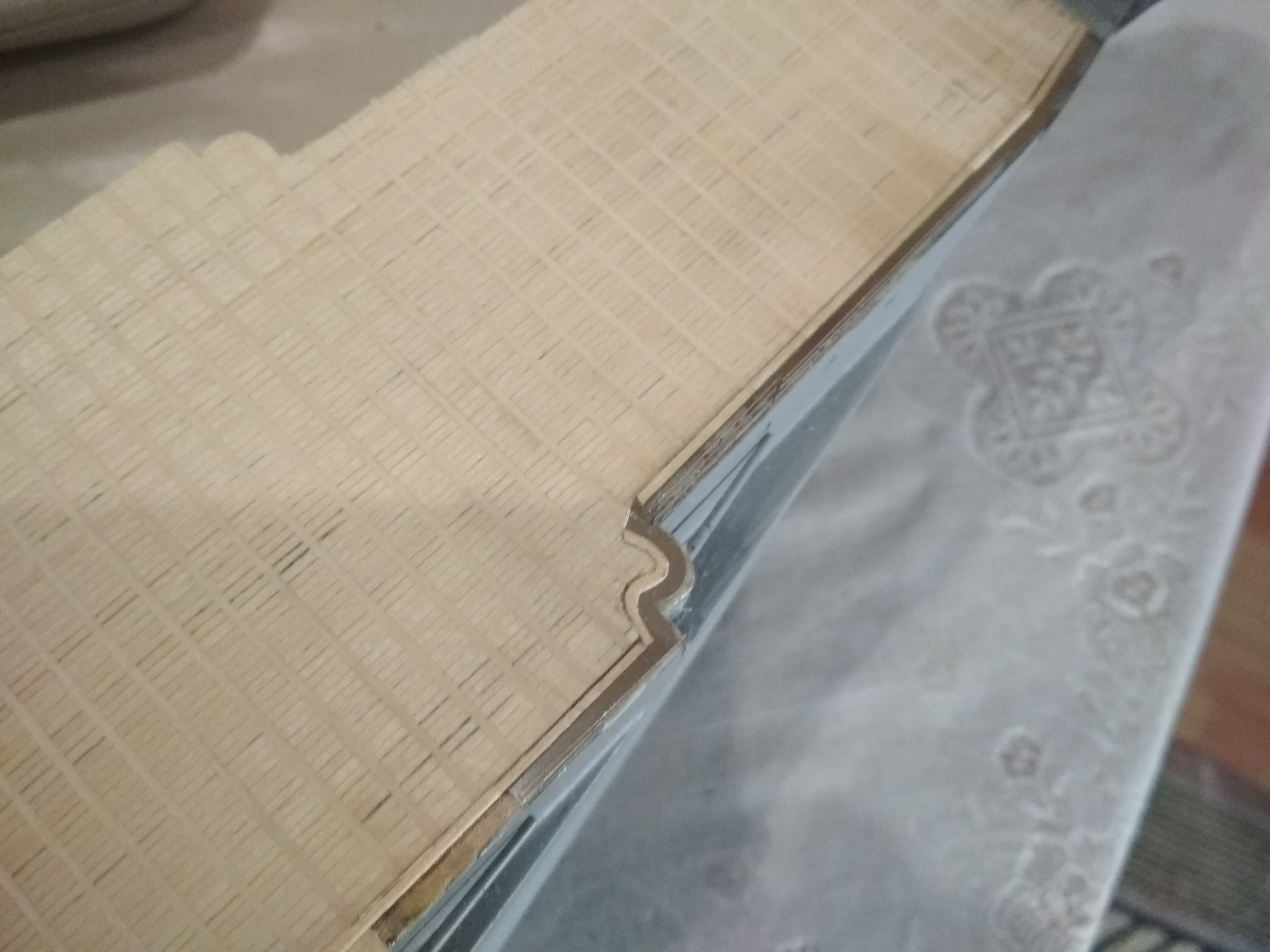

Всем привет! Наконец то получил № 115 с задержкой 1,5 месяца. Надеюсь на этой недели получить №116 и так далее. Работы с корпусом были приостановлены, занимался носовой надстройкой. Сейчас возвращаюсь к корпусу. И так. В №115 появились первые детали ватервейса, которых я ждал. И так ватервейс. Ширина самого ватервейса-3 мм. Извлек первую деталь и примерил к палубе. На вид - слишком широкий. Поэтому немножко изменю технологию. Ватервейс идет вместе с леерным ограждением. В согнутом виде деталь имеет ширину 3,2 мм. На корабле леерное ограждение отступает от края борта во внутрь корпуса на небольшую величину. Учитывая эти факторы буду делать следующим образом: отступаем от края борта 4 мм, прорезаем шпон и картон до основания палубы, удаляем отрезанное, приклеиваем ватервейс, сверху него к палубному настилу шпон шириной 1 мм. В итоге получаем: 1.Обрамление палубного настила,2. Ватервейс находится ниже уровня палубы и имеет ширину 2 мм, 3.Леерное ограждение отступает от борта.

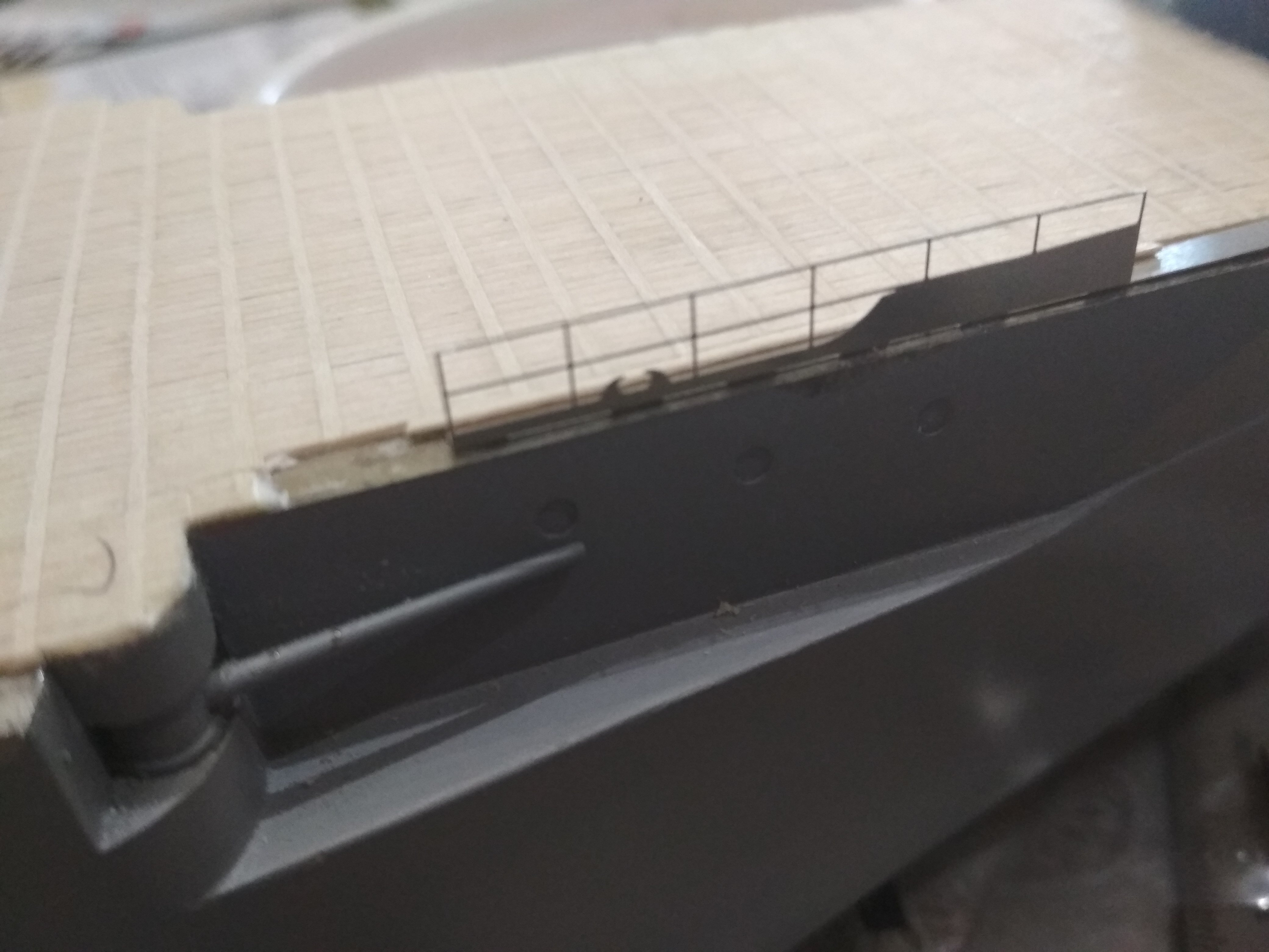

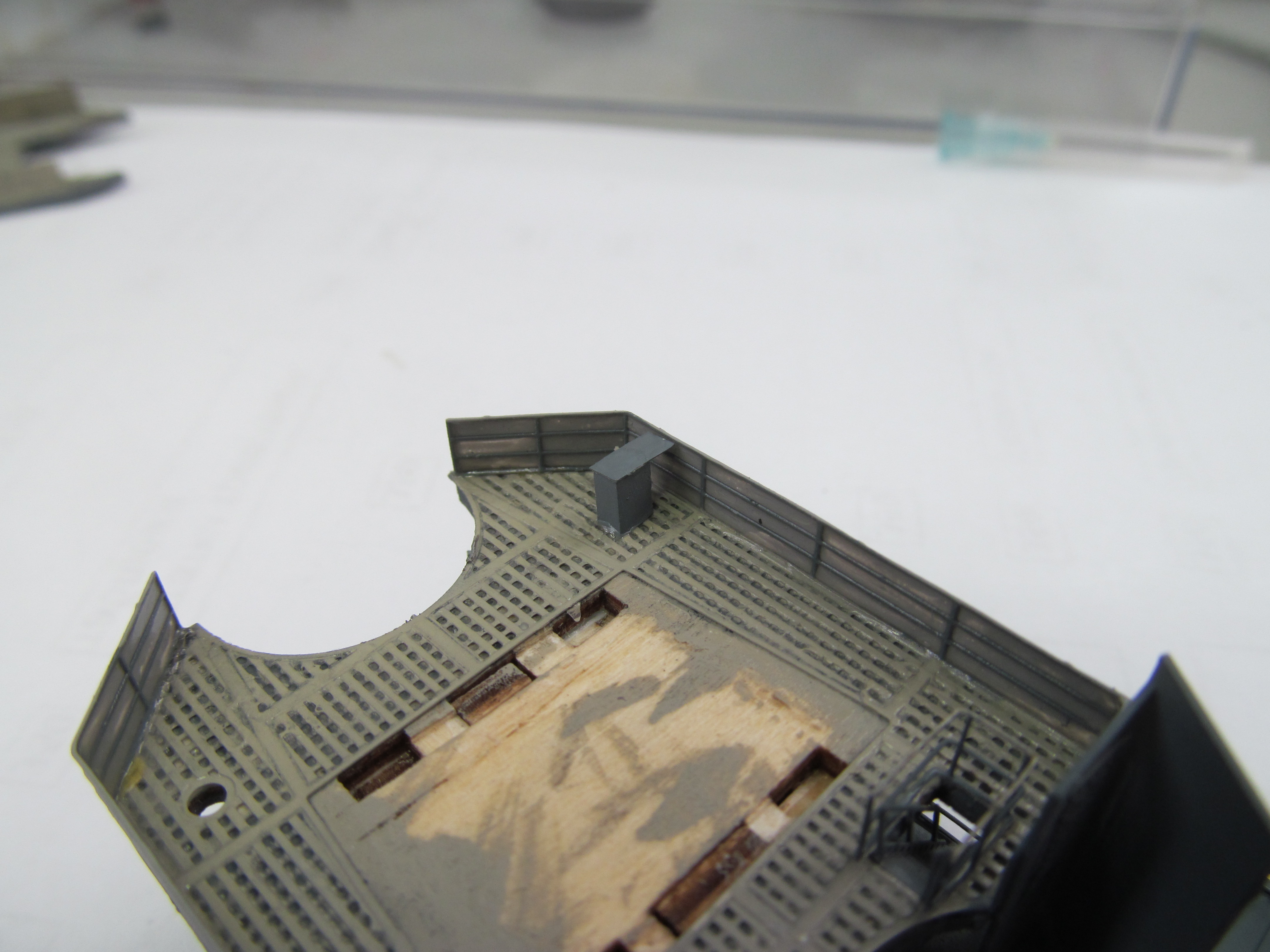

Сообщение михаил викторов » 12 май 2020, 14:39
Еще фото.

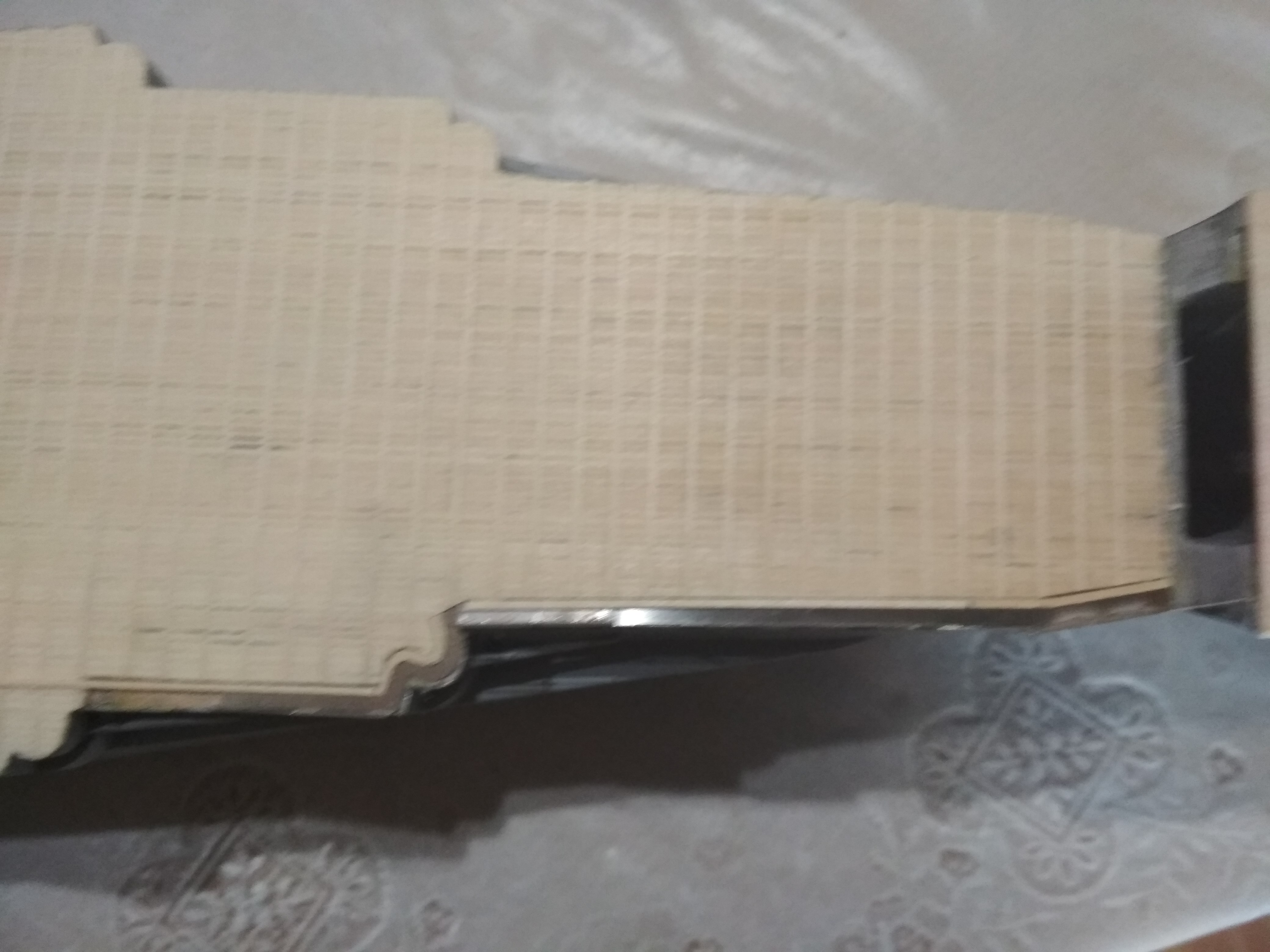

Сообщение михаил викторов » 12 май 2020, 18:37
Решил проверить стыковку первых элементов ватервейса ( на сухую). Стыкуются нормально. Посмотрим потом на остальные элементы. Подгонку и монтаж всего этого хозяйства буду делать перед самой покраской. Следующий этап (думаю будет трудоемкий) это обрамление всего палубного хозяйства, № 116 впереди.

Сообщение Алексей Севастополь » 13 май 2020, 08:58
Привет!

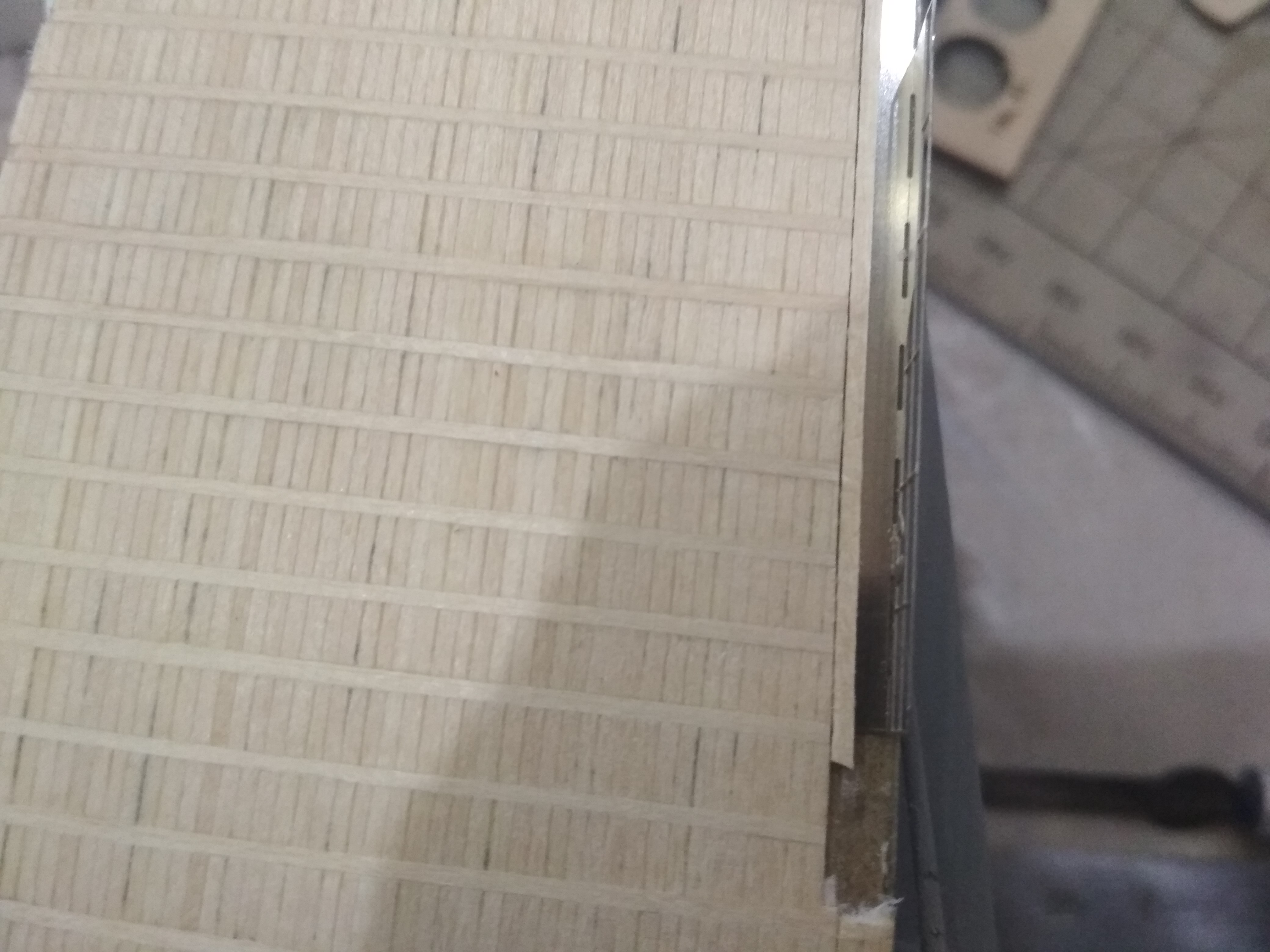

Смотрится очень даже неплохо!
Вопрос - как сгибали миллиметровые обрамляющие бруски над казематами?
михаил викторов
Сообщения: 98
Зарегистрирован: 20 фев 2018, 16:08
Благодарил (а): 14 раз
Поблагодарили: 101 раз
Сообщение михаил викторов » 13 май 2020, 10:40
Привет. Загибулины не сгибал а вырезал из шпона шириной 5мм. В качестве лекала-ватервейс над казематами.Перед вырезанием шпон приклеил на молярный скотч ( чтобы не трескался )

Сообщение Алексей Севастополь » 13 май 2020, 12:09
Гениально!!!!!!
Возьму себе на вооружение!
Спасибо за подсказку!

Сообщение Алексей Севастополь » 14 май 2020, 09:34
А возник тут у меня ещё один вопрос: а как травление с леерами и ватервейсом стыкуется с передвинутыми казематами?
Мы ведь их расположение немного дорабатывали......
михаил викторов
Сообщения: 98
Сообщение михаил викторов » 14 май 2020, 11:44
Первые части травления стыкуются нормально. Только надо немного доработать: зона №1-немного подрезать, №2- сделать вставку в виде треугольника или заделать шпаклевкой.

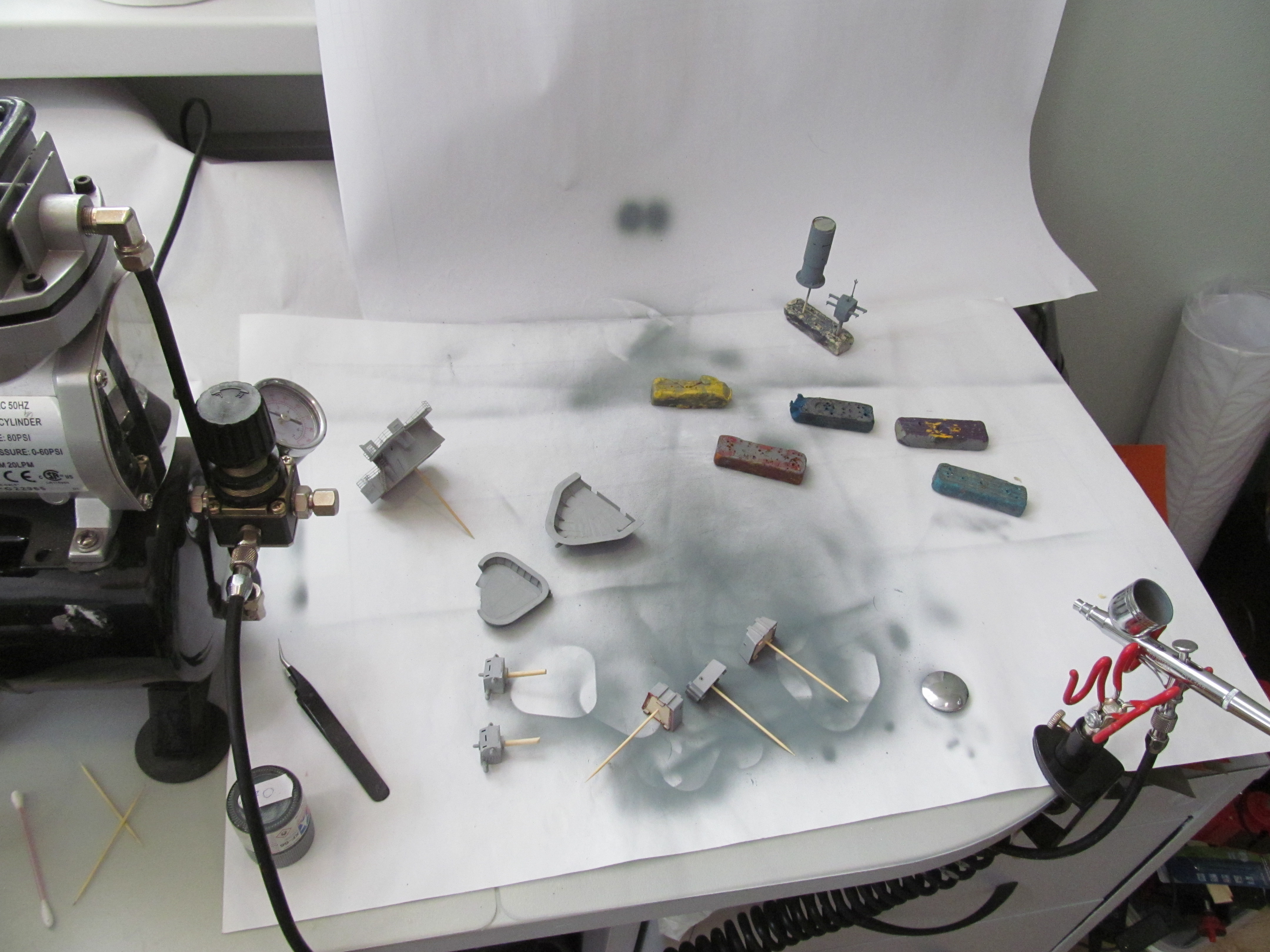

Алексей Севастополь
Сообщения: 836
Сообщение Алексей Севастополь » 15 май 2020, 14:26
Всем привет!

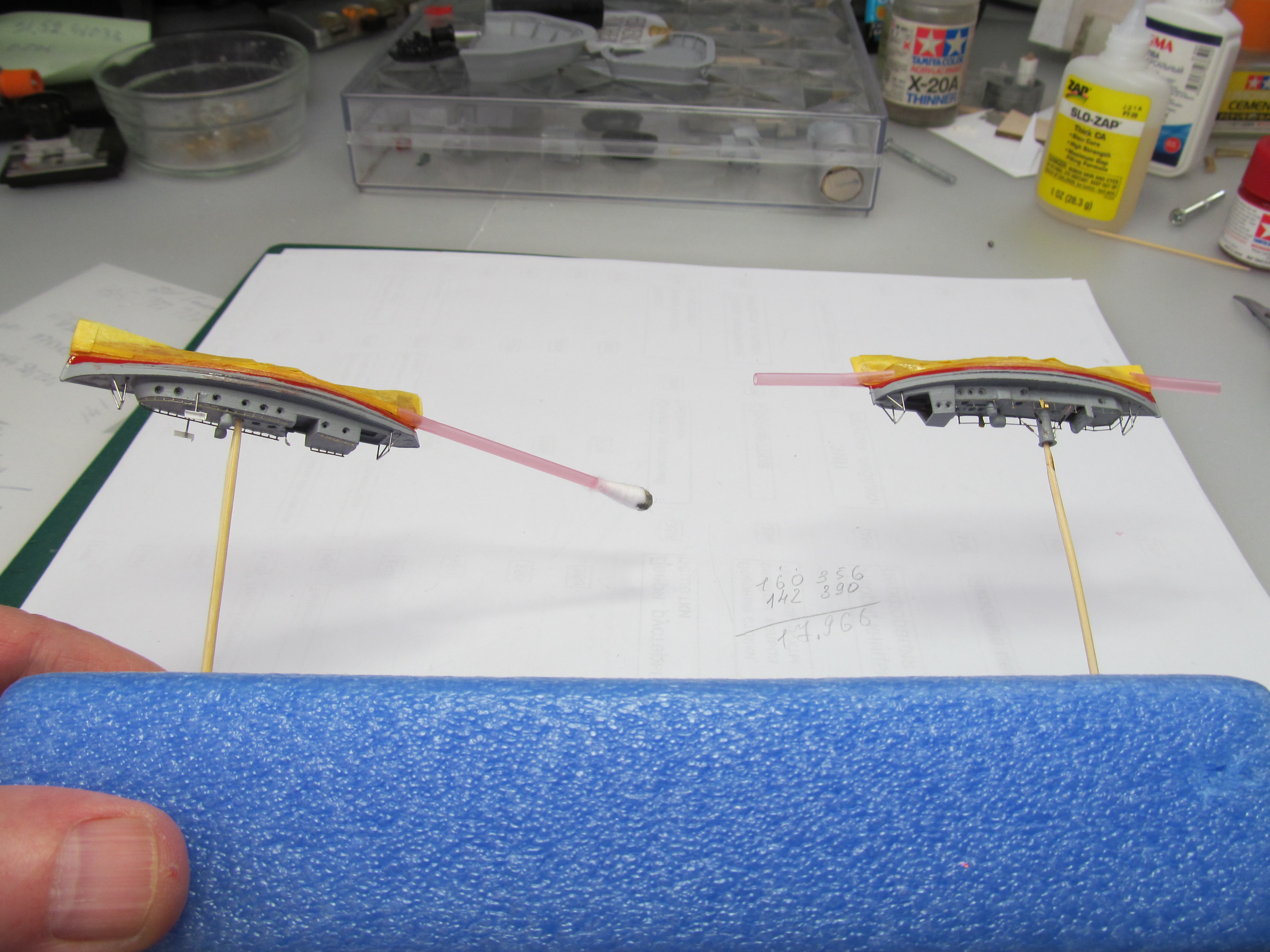

Решил я тут заняться покраской палубных конструкций.
Сначала, конечно, провёл подготовительную масочную (очень актуальную в нынешнее время) обработку.

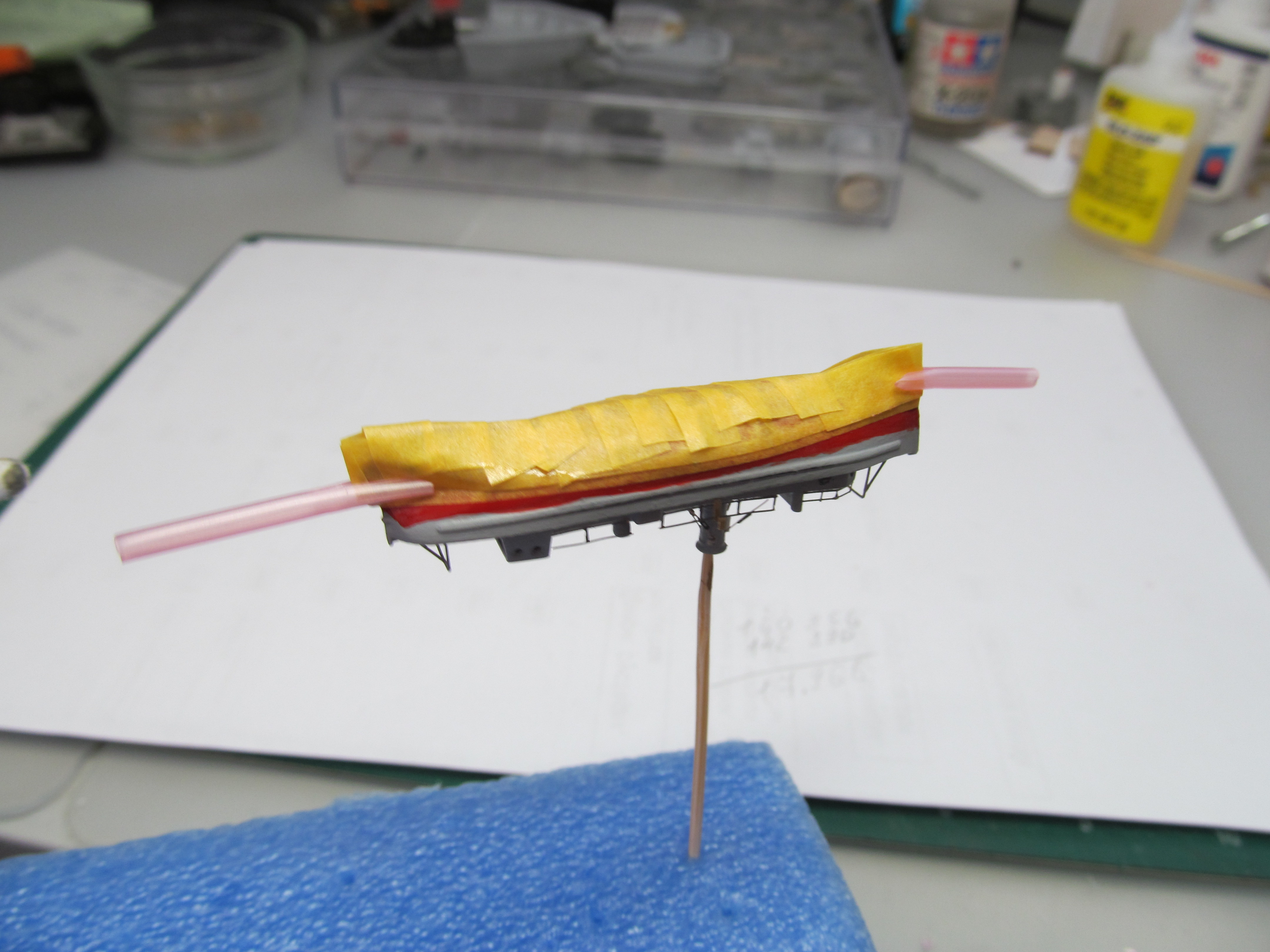

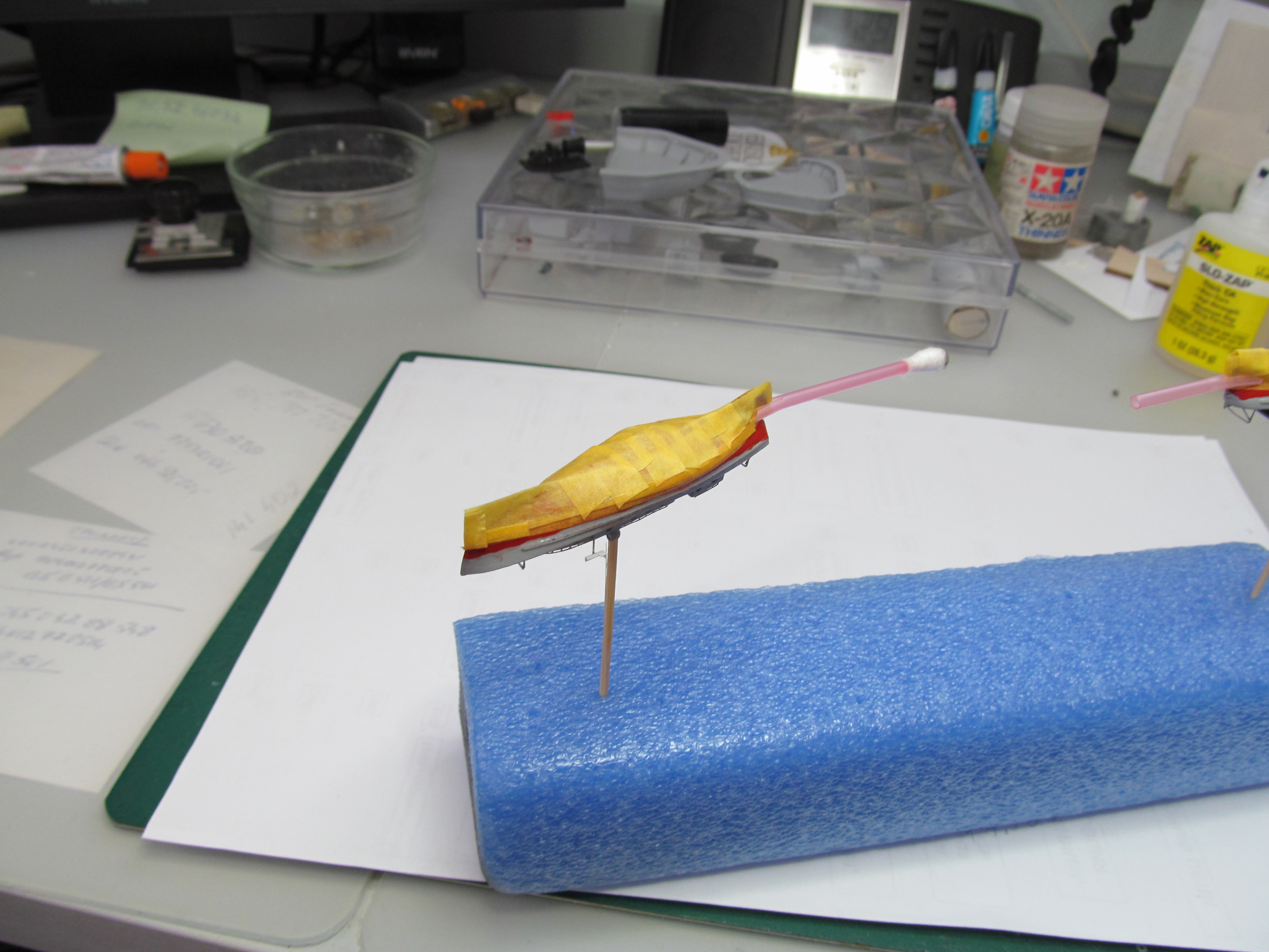

Алексей Севастополь
Сообщения: 836
Сообщение Алексей Севастополь » 15 май 2020, 14:27
ну, и сам процесс.....
Шахтинец
Сообщения: 81
Благодарил (а): 40 раз
Поблагодарили: 34 раза
Сообщение Шахтинец » 15 май 2020, 14:38
Алексей!
А какова роль палочек-"уховерток" красного цвета? Для чего они так помещены.
С Уважением Борис.
Алексей Севастополь
Сообщения: 836
Сообщение Алексей Севастополь » 15 май 2020, 18:43
Привет!
Так это для того, чтобы поплотнее прижать скотч в местах сложных изломов днища.
Чтобы под скотч не затекла краска....... просто сделал продольный разрез в палочке типа "ласточкин хвост" и надел на корпус катера.
Хотя всю ватерлинию защитил слоем глянцевого лака, чтобы избежать подтёков..... но мало ли что.
Вот подсохнет - проверю удалось мне плотно прижать или нет.
О результатах обязательно доложу.
Алексей Севастополь
Сообщения: 836

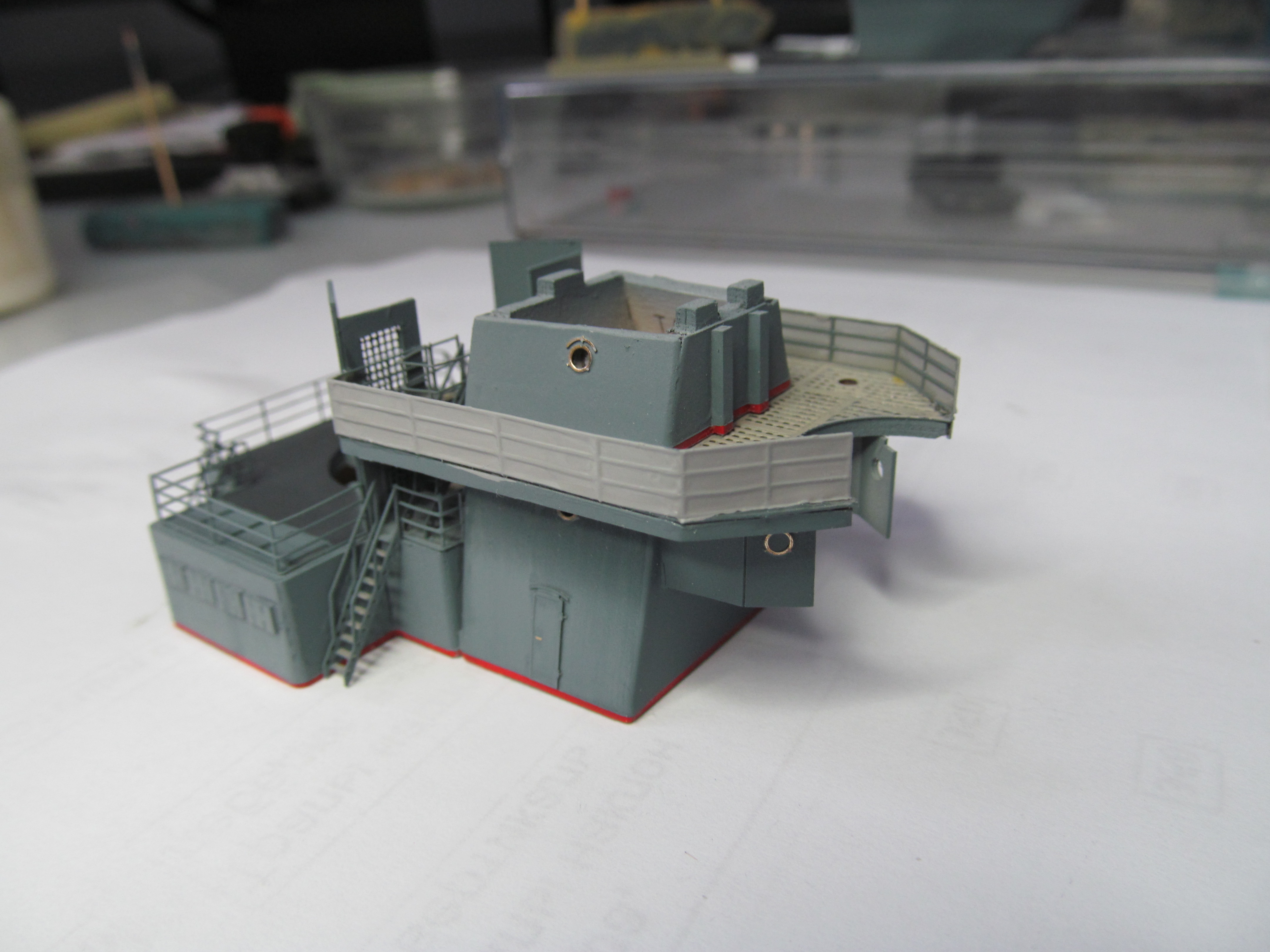

Сообщение Алексей Севастополь » 16 май 2020, 14:22
Всем привет!

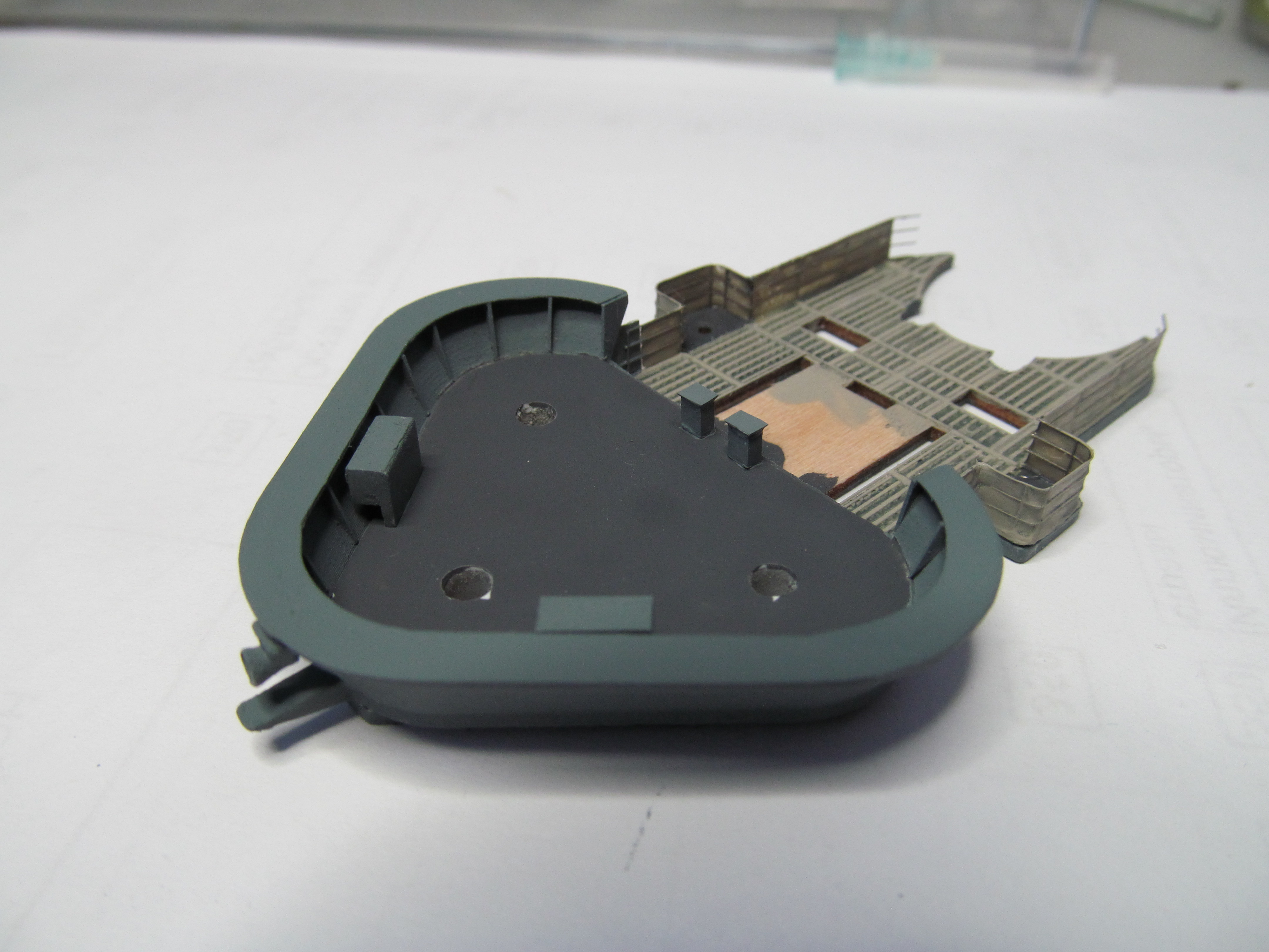

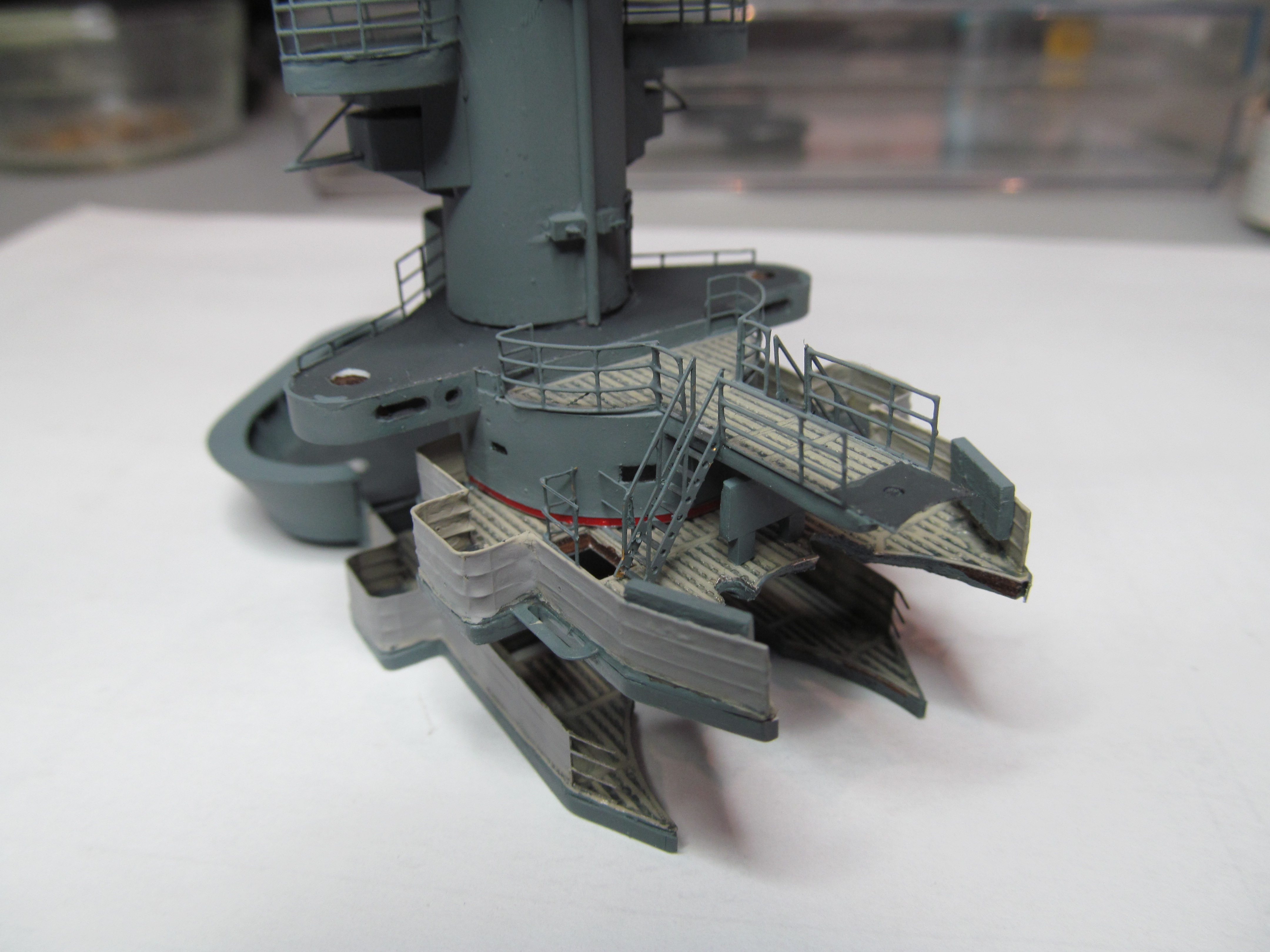

Краска подсохла. можно начинать работу по сборке носовой надстройки.
Алексей Севастополь
Сообщения: 836

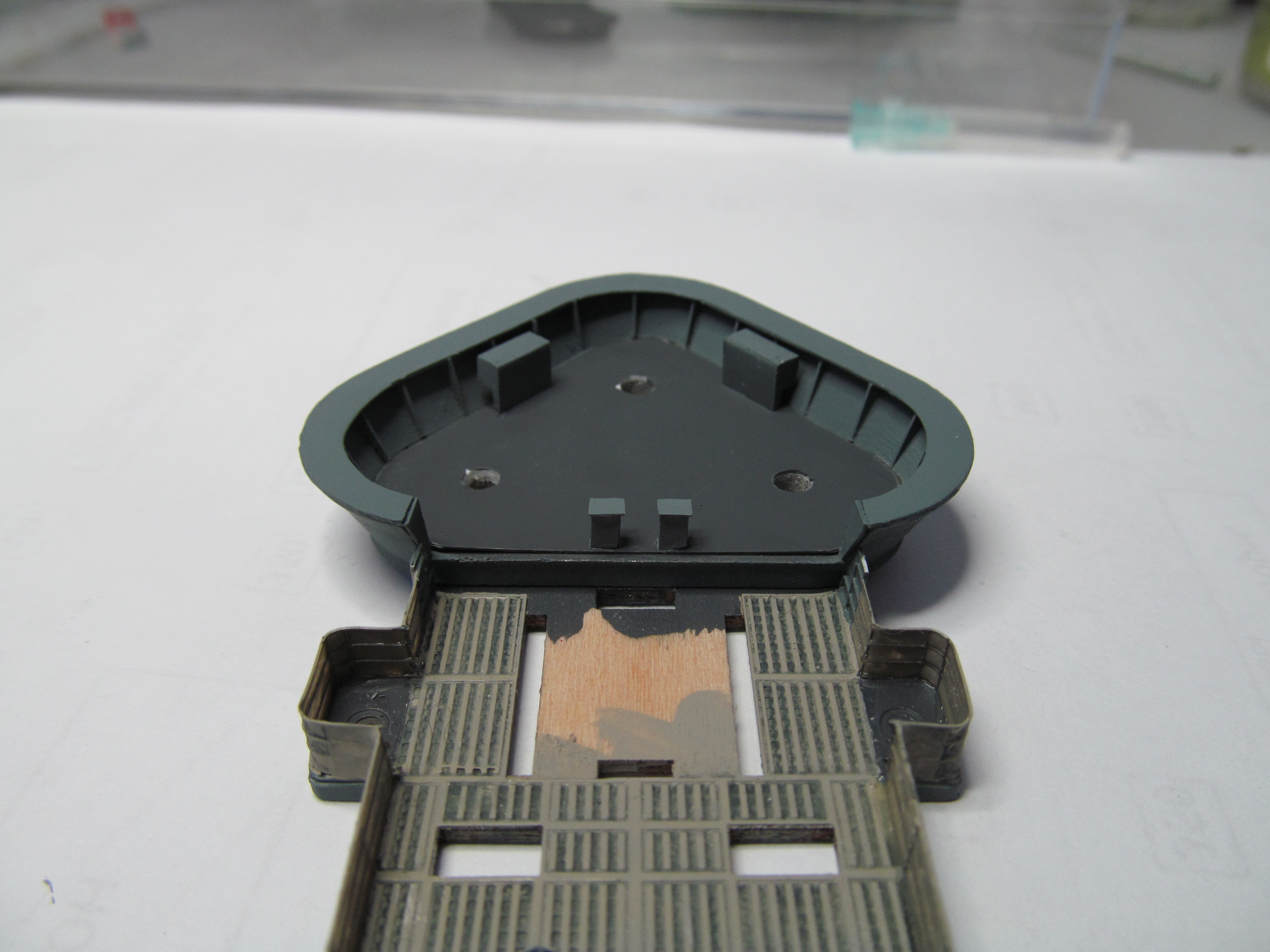

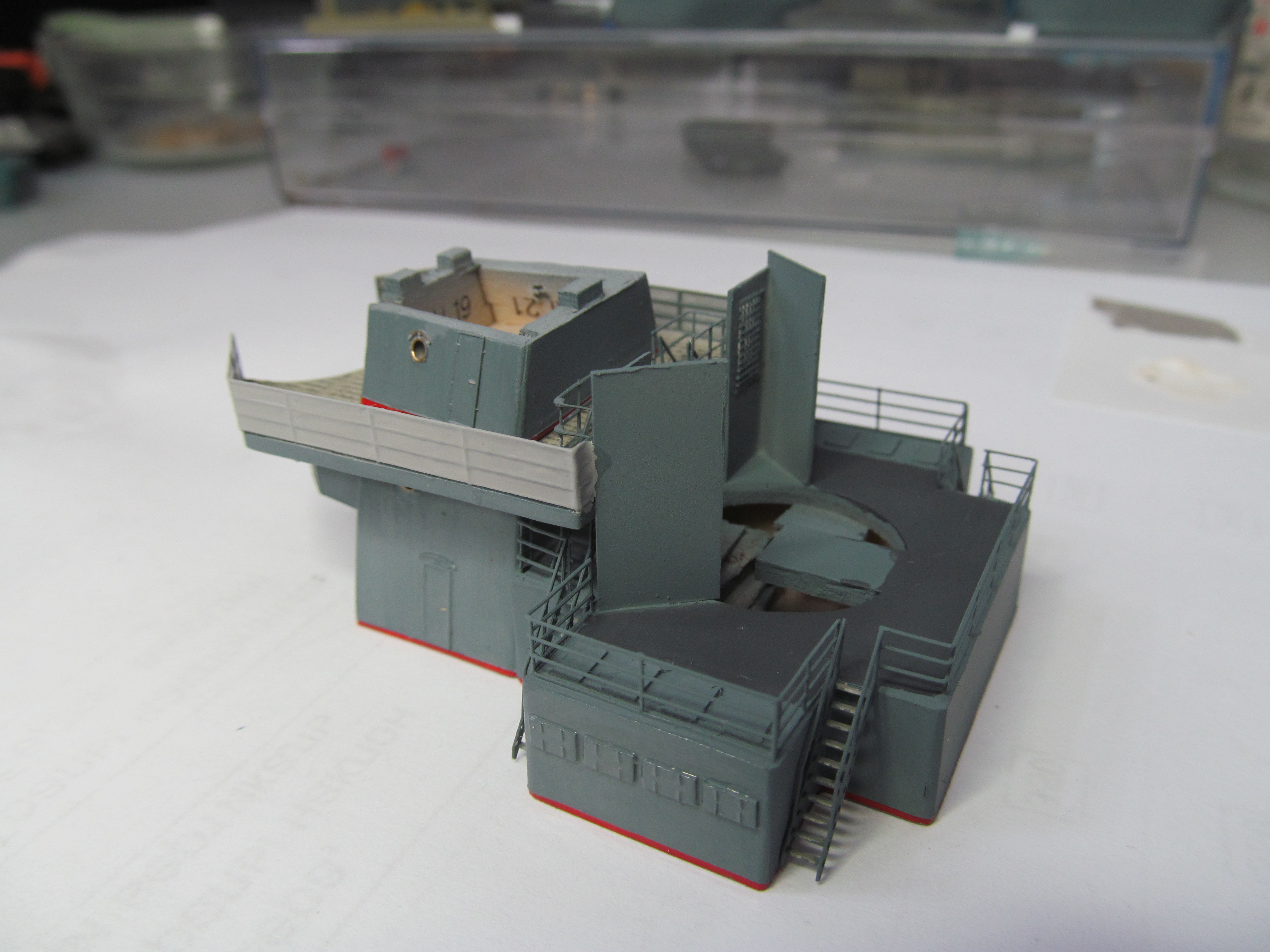

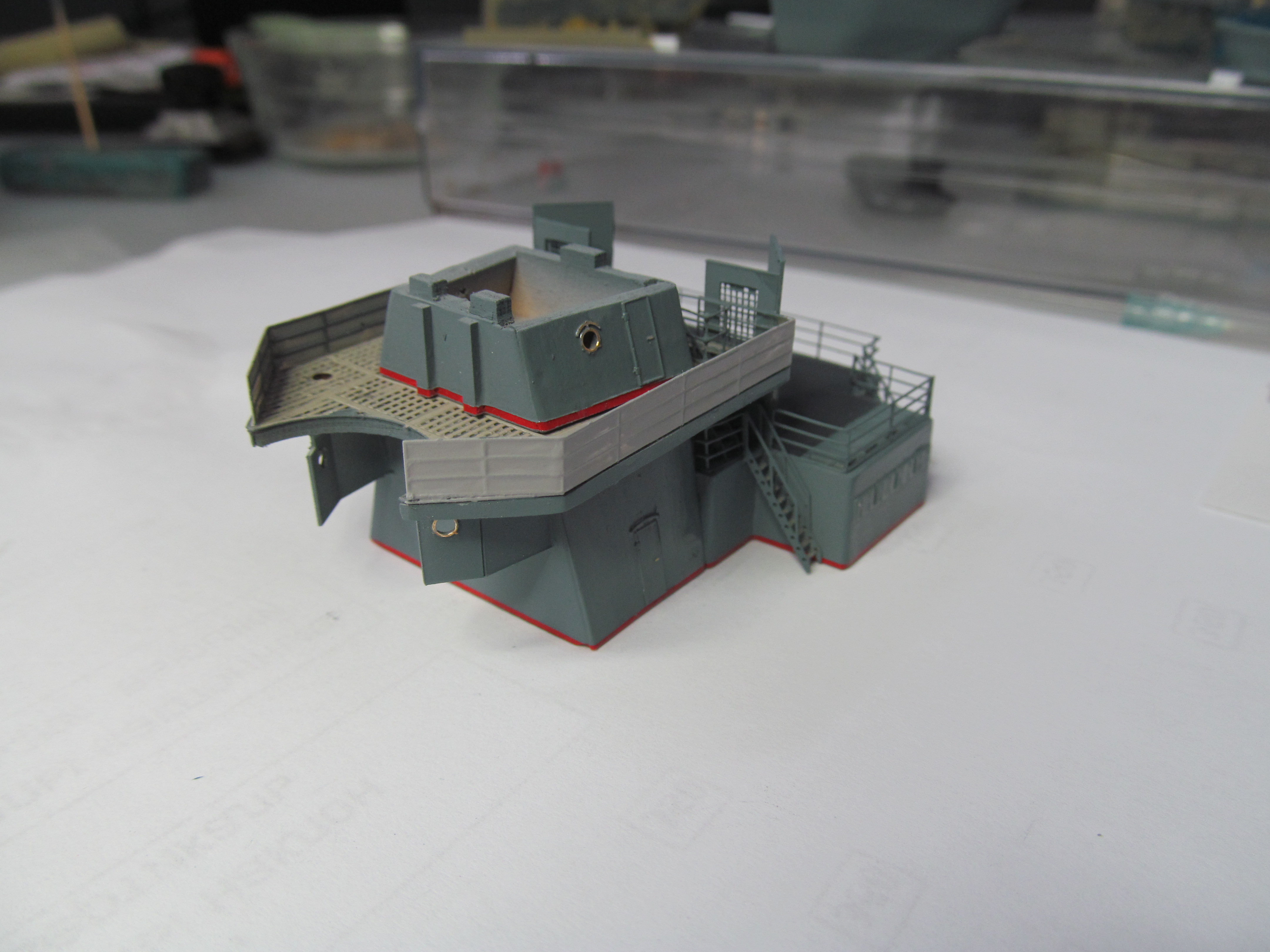

Сообщение Алексей Севастополь » 16 май 2020, 14:44
Расскажу по порядку:
- снял маски на ватервейсе (защита из лака сработала - под маски ничего не затекло)
- установил ограждения над отверстиями выхода трапов на площадку 1-го яруса
- высветлил ступени трапов
- обтялул парусиной леерные ограждения 1-го яруса
- выделил палубу на основании дымовой трубы
- покрыл глянцевым лаком для последующей смывки (чтобы поярче выделить двери и вентиляционные люки)
Как-то так получается.

Сообщение Алексей Севастополь » 16 май 2020, 19:25

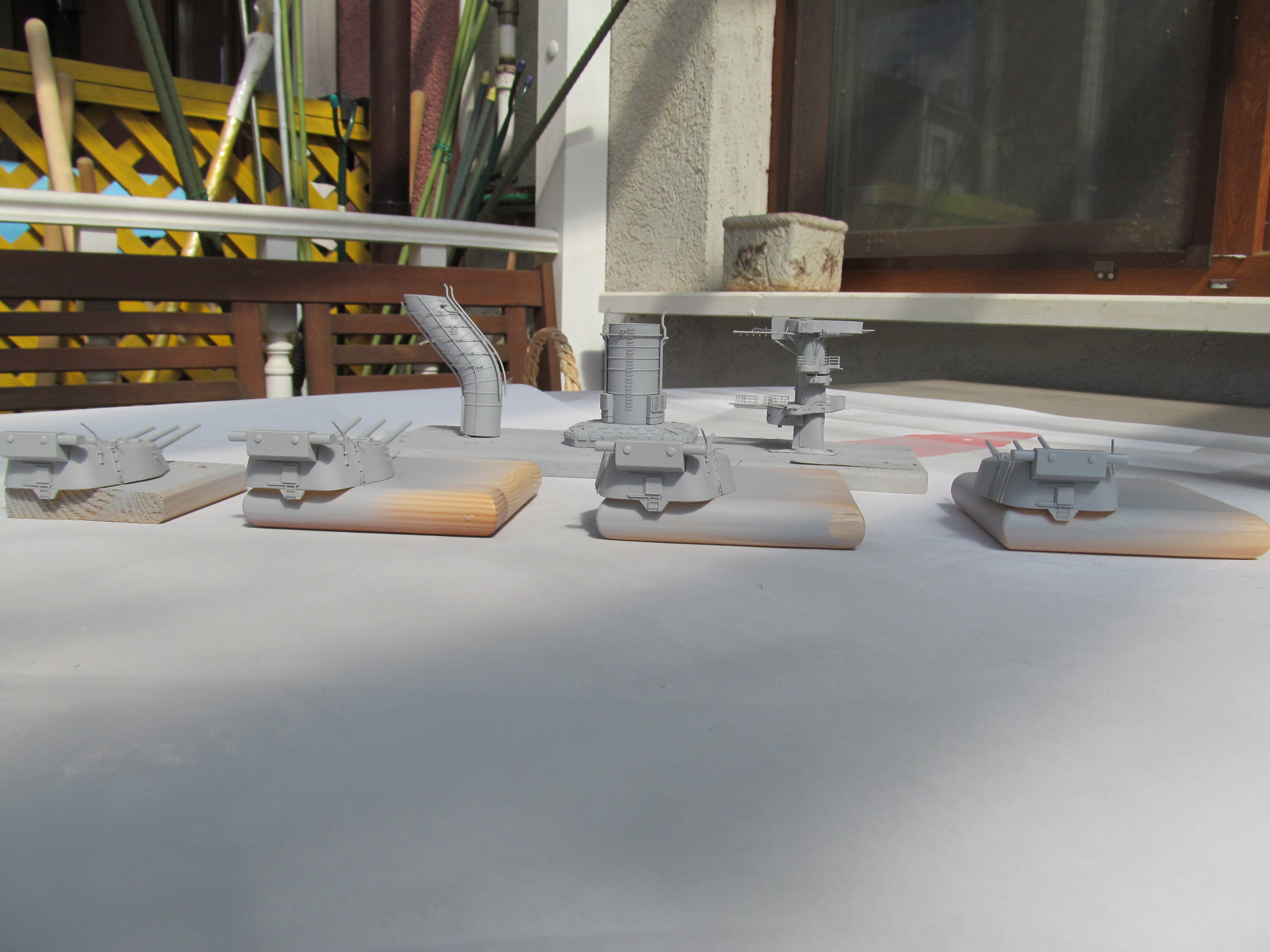

И ещё раз - Привет!

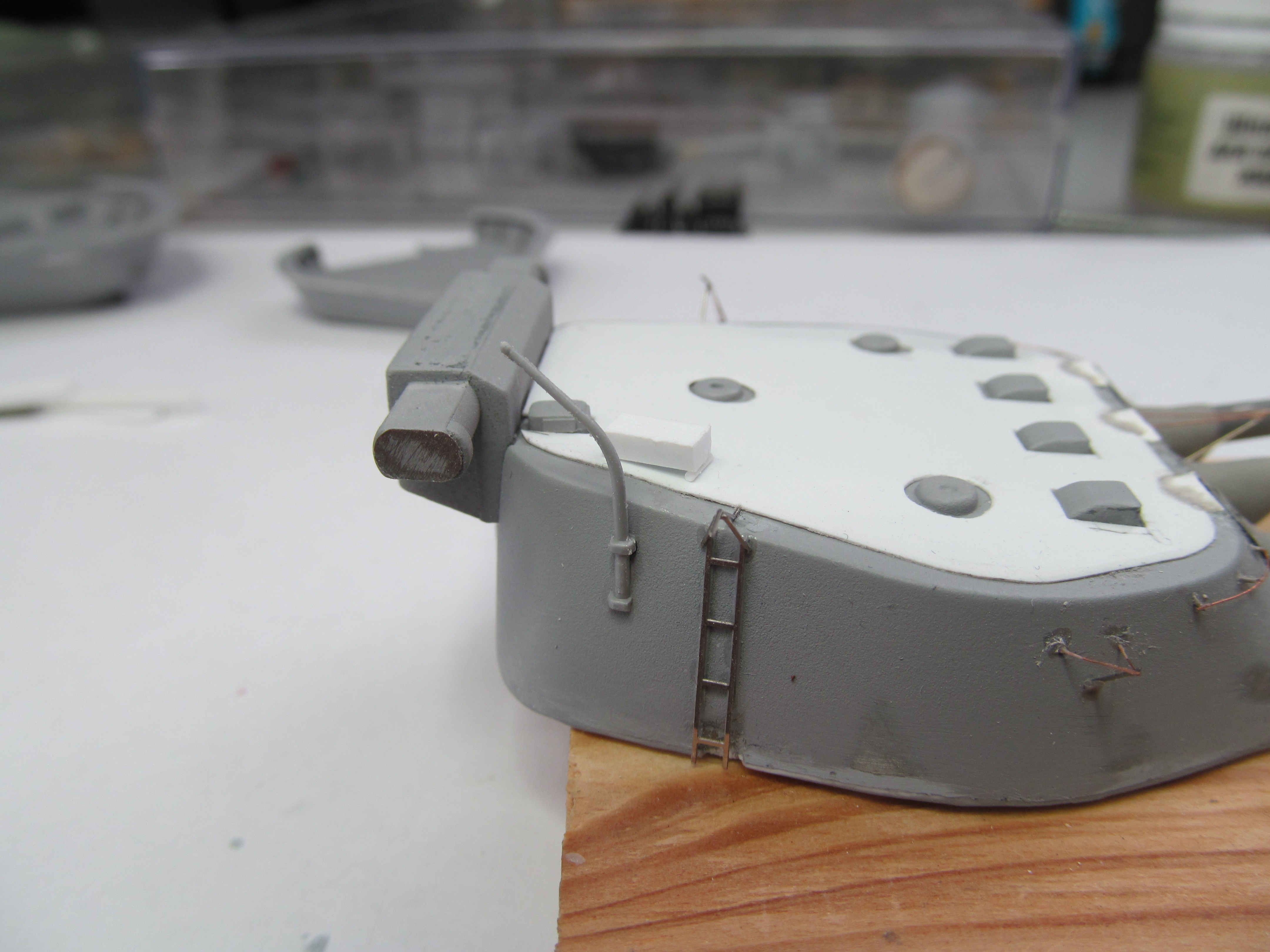

Поработал ещё над ковшами для 34-К.
В носовом установил дополнительные кранцы первых выстрелов и оголовники элеваторов подачи снарядов.
Алексей Севастополь
Сообщения: 836
Сообщение Алексей Севастополь » 16 май 2020, 19:26
В кормовом кранцев не было, а вот оголовники элеваторов встали на свои штатные места.
Алексей Севастополь
Сообщения: 836

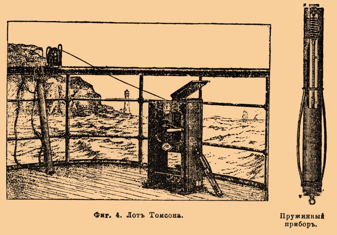

Сообщение Алексей Севастополь » 18 май 2020, 11:06
Всем привет!
Могу рассказать и небольших подвижках в постройке моей модели.
Откуда взяли спецы из ДеАгостини, что на первом ярусе носовой надстройки были установлены ДШК - мне неизвестно, ни фотографии ни чертежи этого не подтверждают.
Зато на чертежах первого яруса чётко просматривается установленный по правому борту механический лот Томсона.
Поковырялся в Интернете, нашёл, что же это такое.
Лот Томсона.jpg (103.27 КБ) 13279 просмотров
Ну и постарался (чисто условно, конечно) воспроизвести его на модели.
Алексей Севастополь
Сообщения: 836
Сообщение Алексей Севастополь » 18 май 2020, 11:07
Вот что получилось.
Только его всё равно практически не будет видно.....

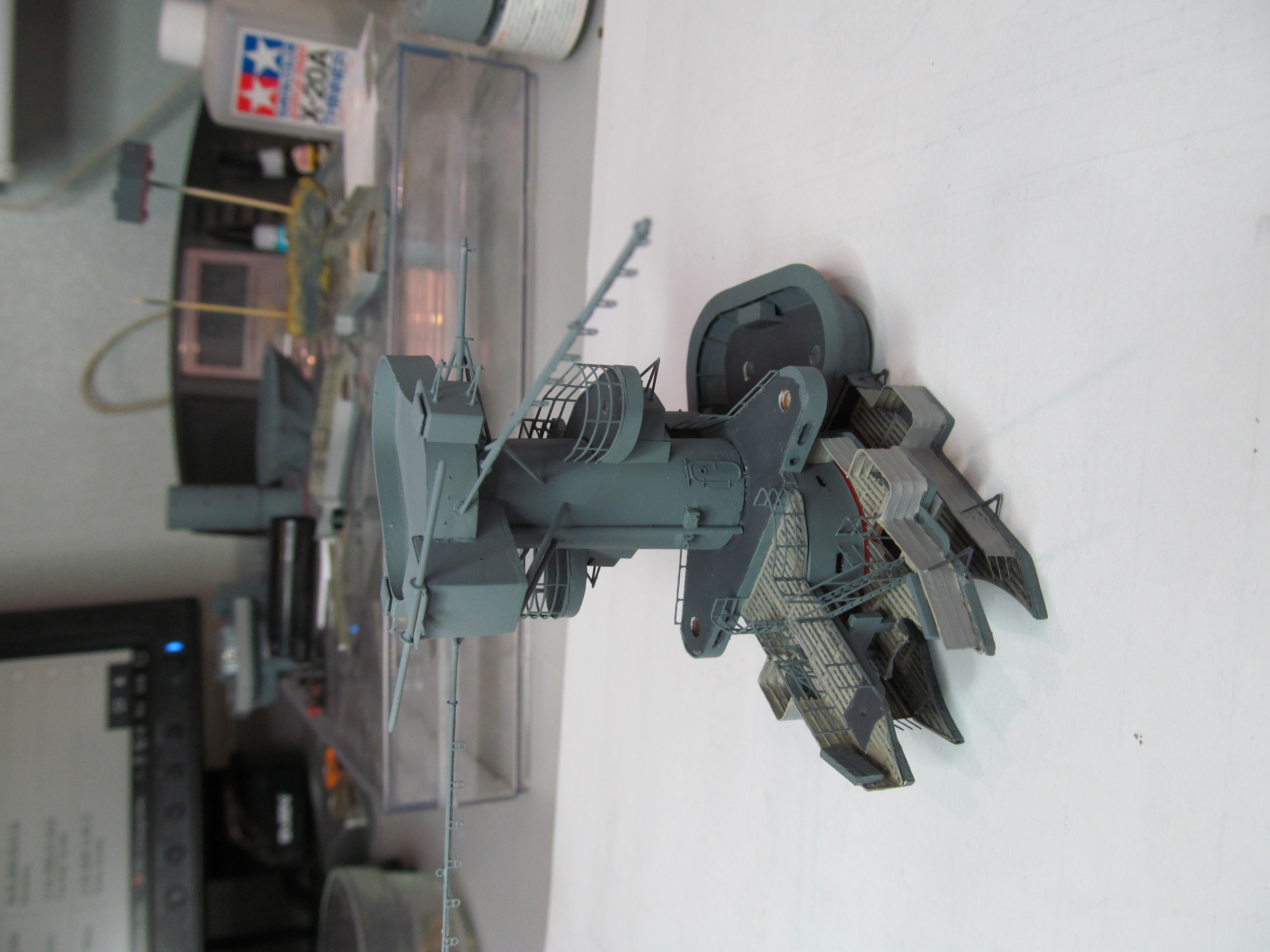

Сообщение Алексей Севастополь » 18 май 2020, 20:31
Всем привет!

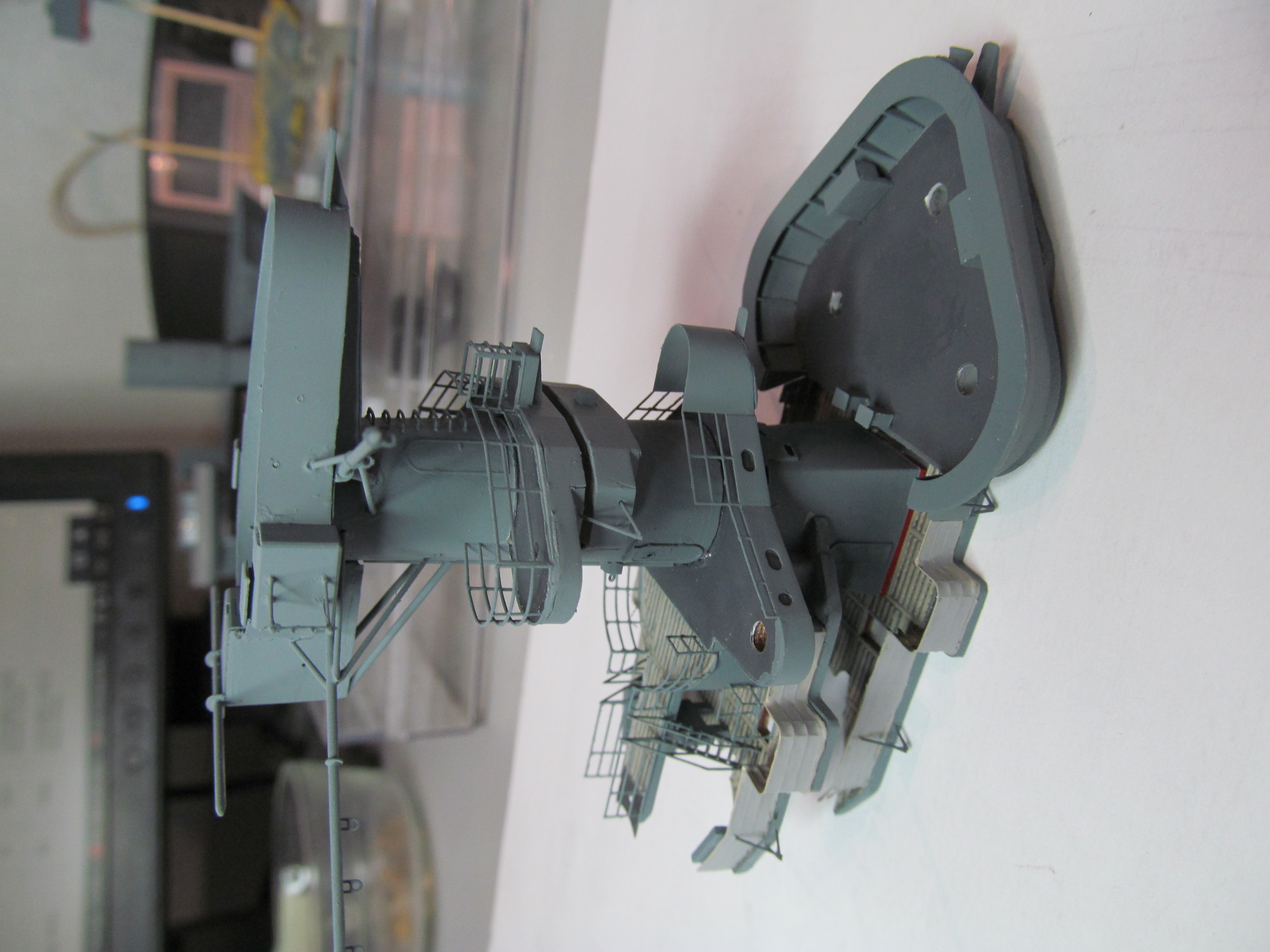

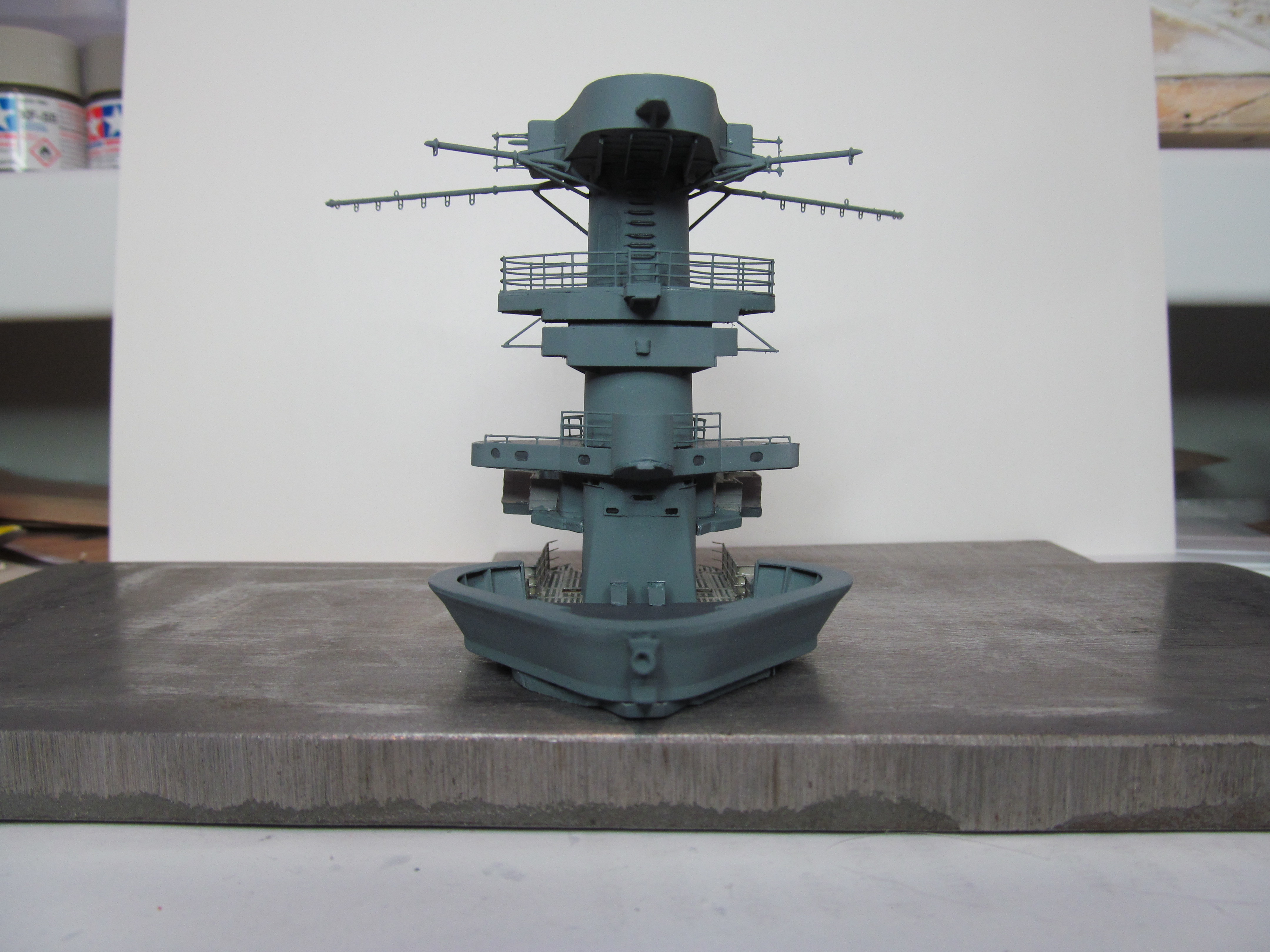

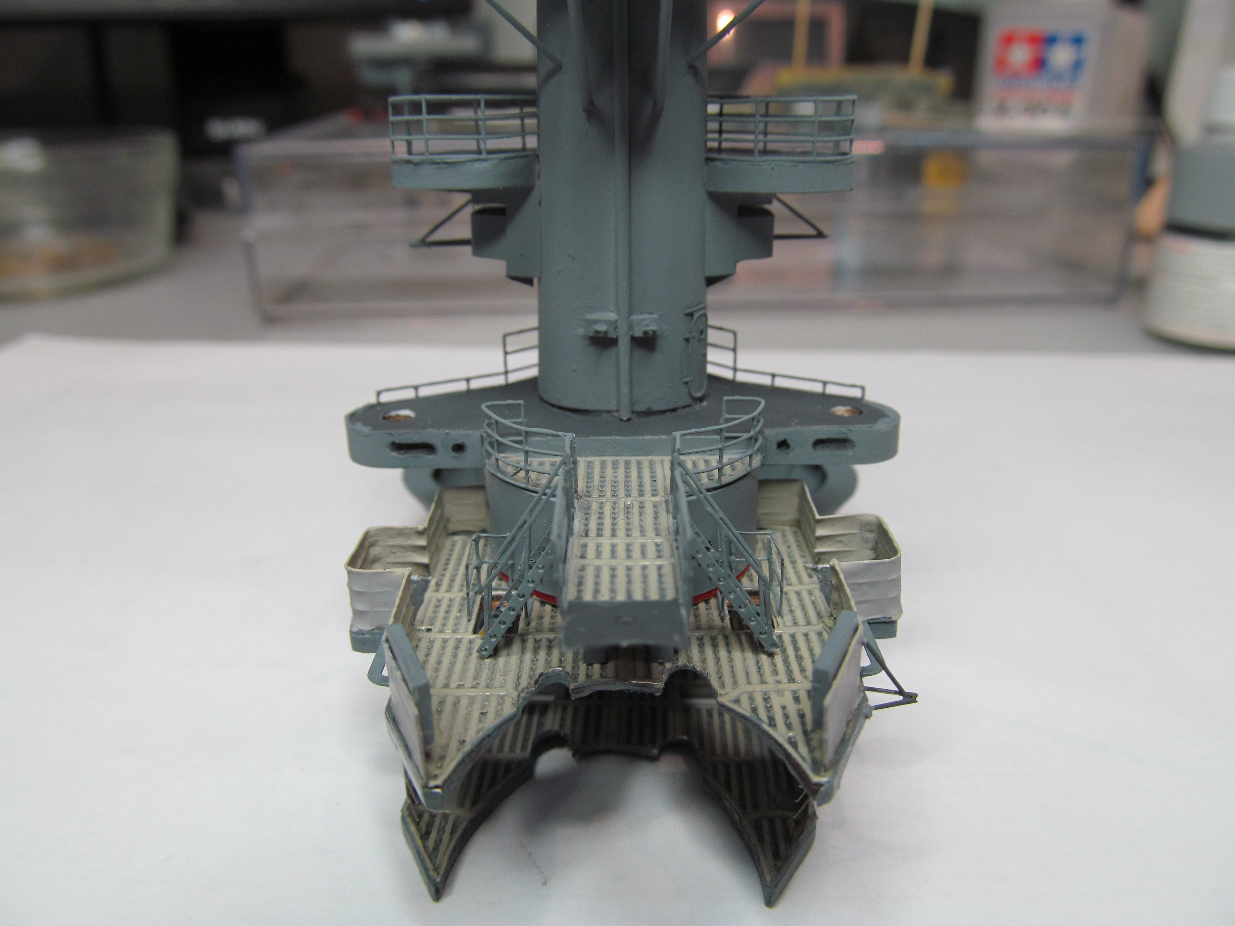

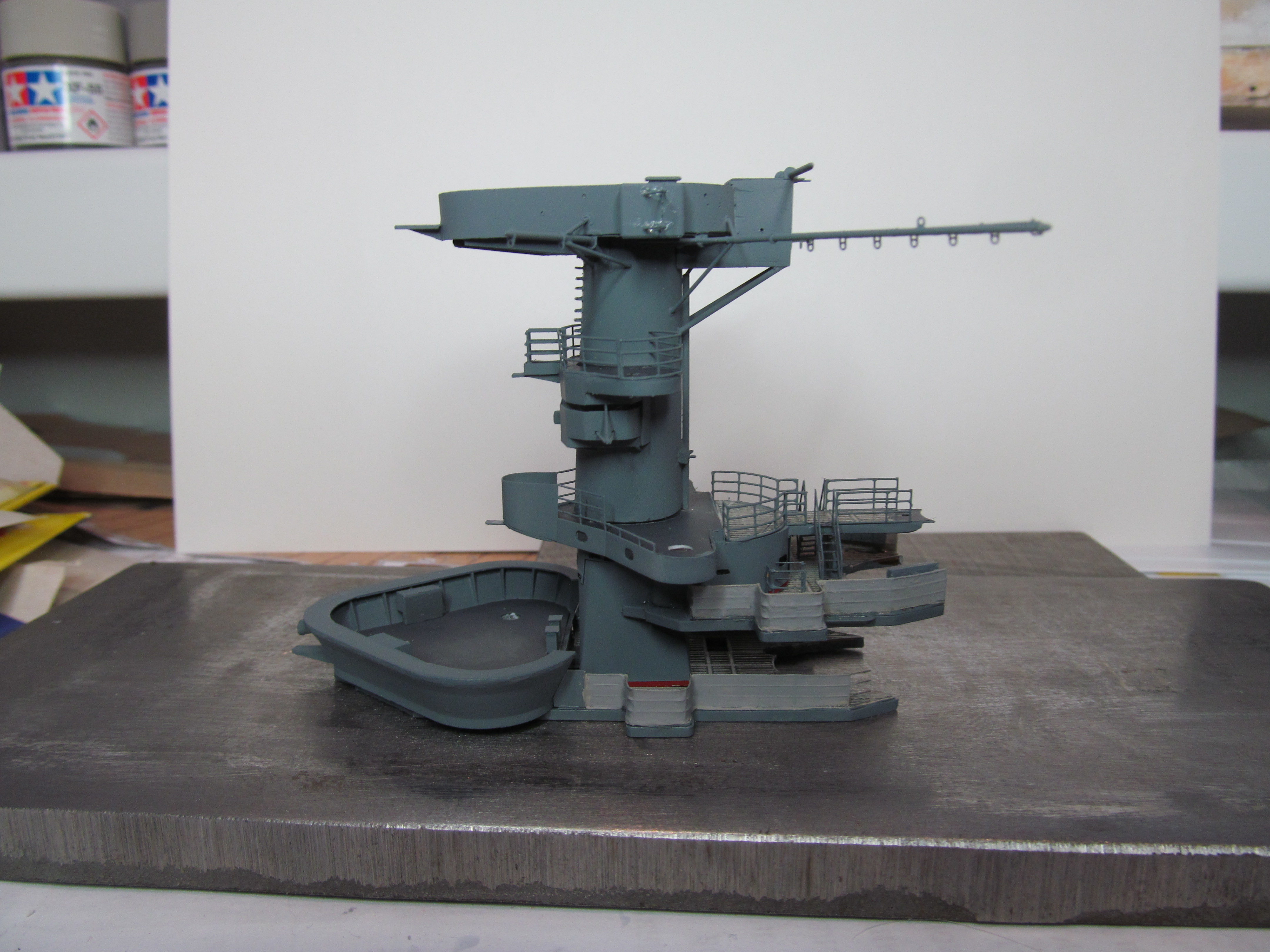

Поразвлекался я сегодня с колонной носовой надстройки.
Алексей Севастополь
Сообщения: 836
Сообщение Алексей Севастополь » 18 май 2020, 20:32
Алексей Севастополь
Сообщения: 836
Сообщение Алексей Севастополь » 18 май 2020, 20:33
Только на фото увидел - какую кучу недоделок мне придётся ещё дорабатывать....... а ведь все мои четыре глаза этого в упор не замечали!
Вывод - завтрашний день будет посвящён устранению замеченных недостатков.

Сообщение михаил викторов » 18 май 2020, 21:28
Всем привет. Коллеги! Прошу у Вас совета. В ожидании №116 (опять задержка), решил попробовать покрыть палубу льняным маслом. Результат мене не удовлетворил: практически никакого изменения цвета и фактуры нет. Посоветуйте чем покрыть палубу на нашей модели, чтобы подчеркнуть деревянный слой и был соответствующий цвет?
