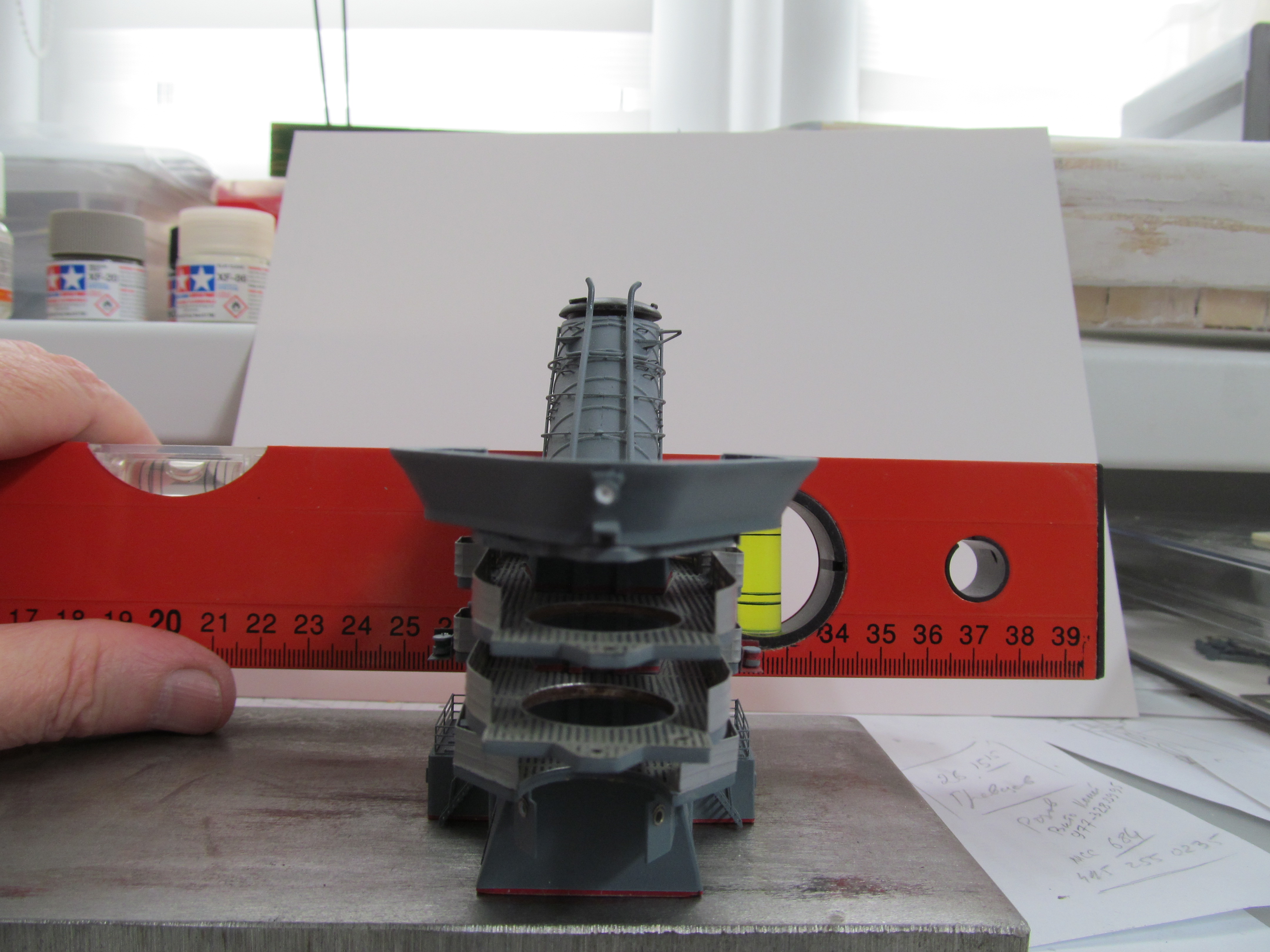

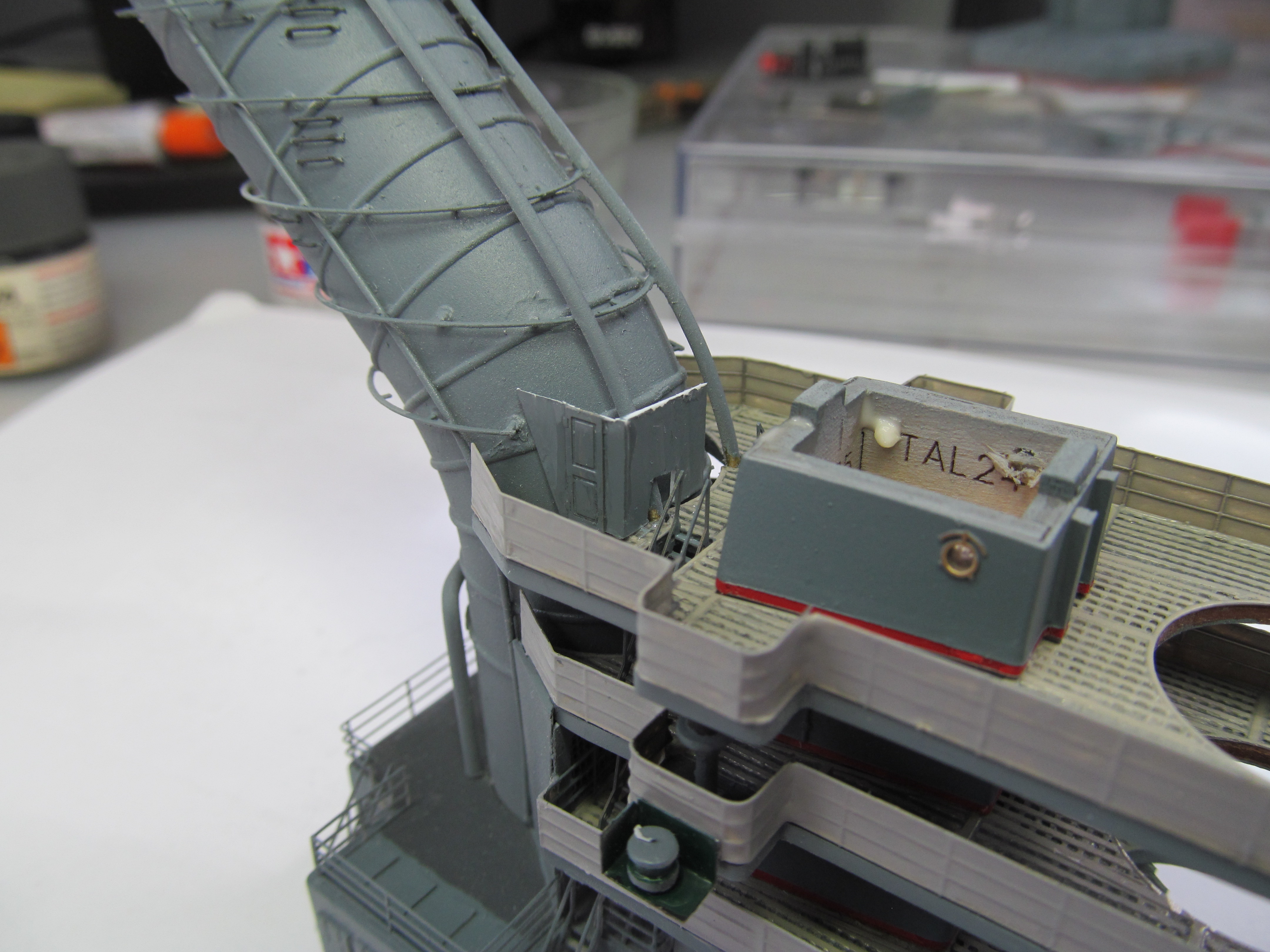

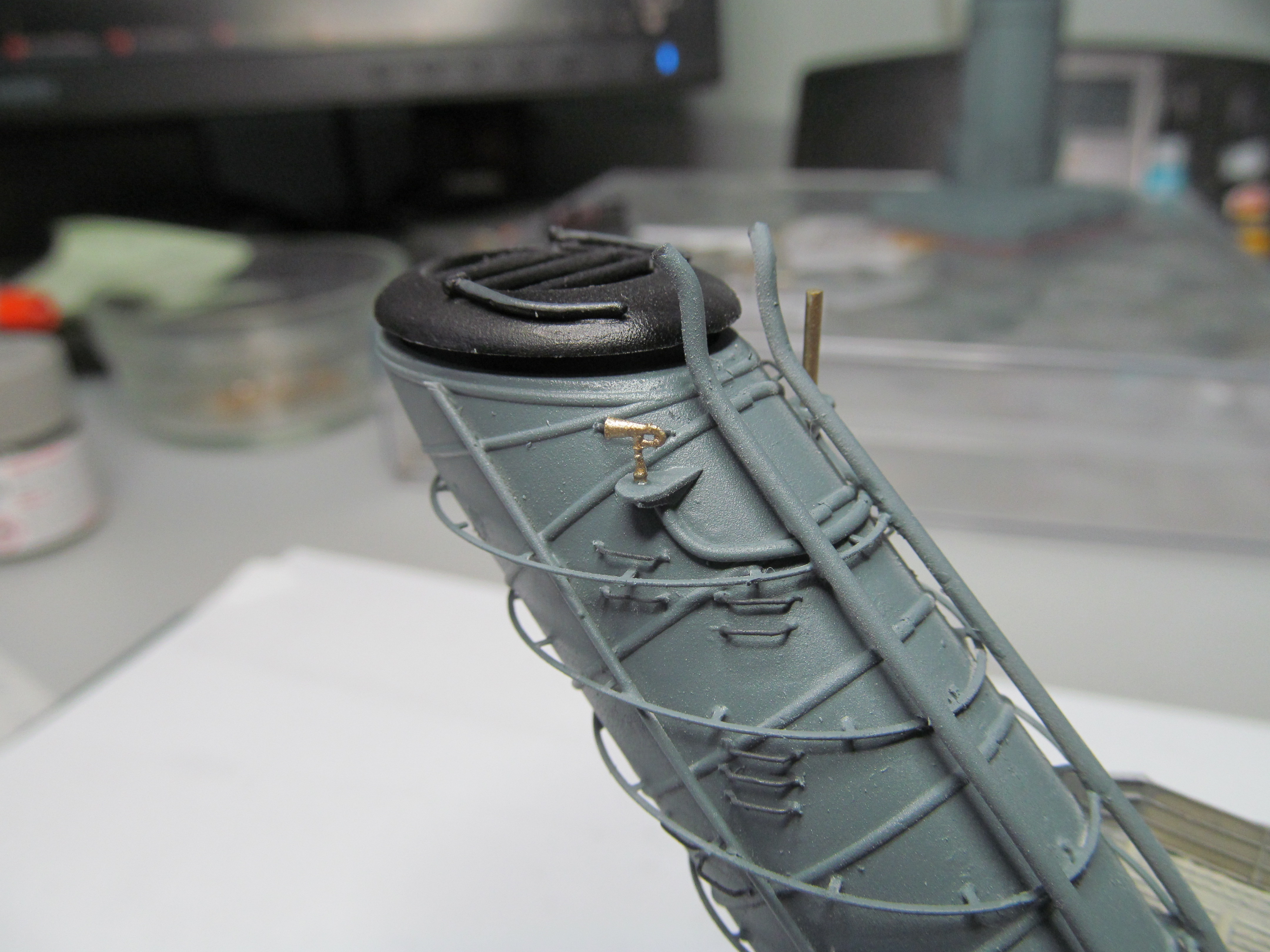

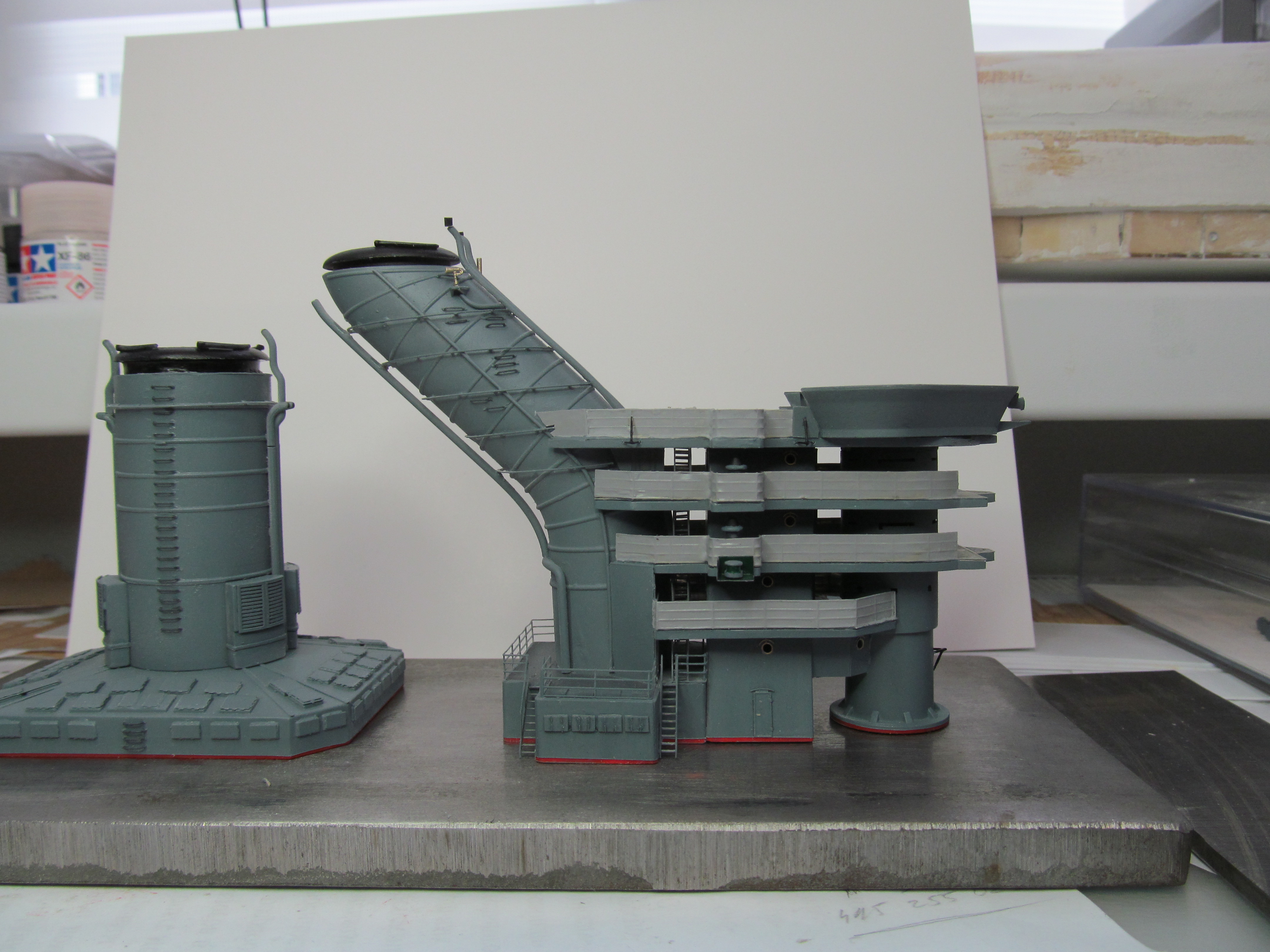

Всем привет!

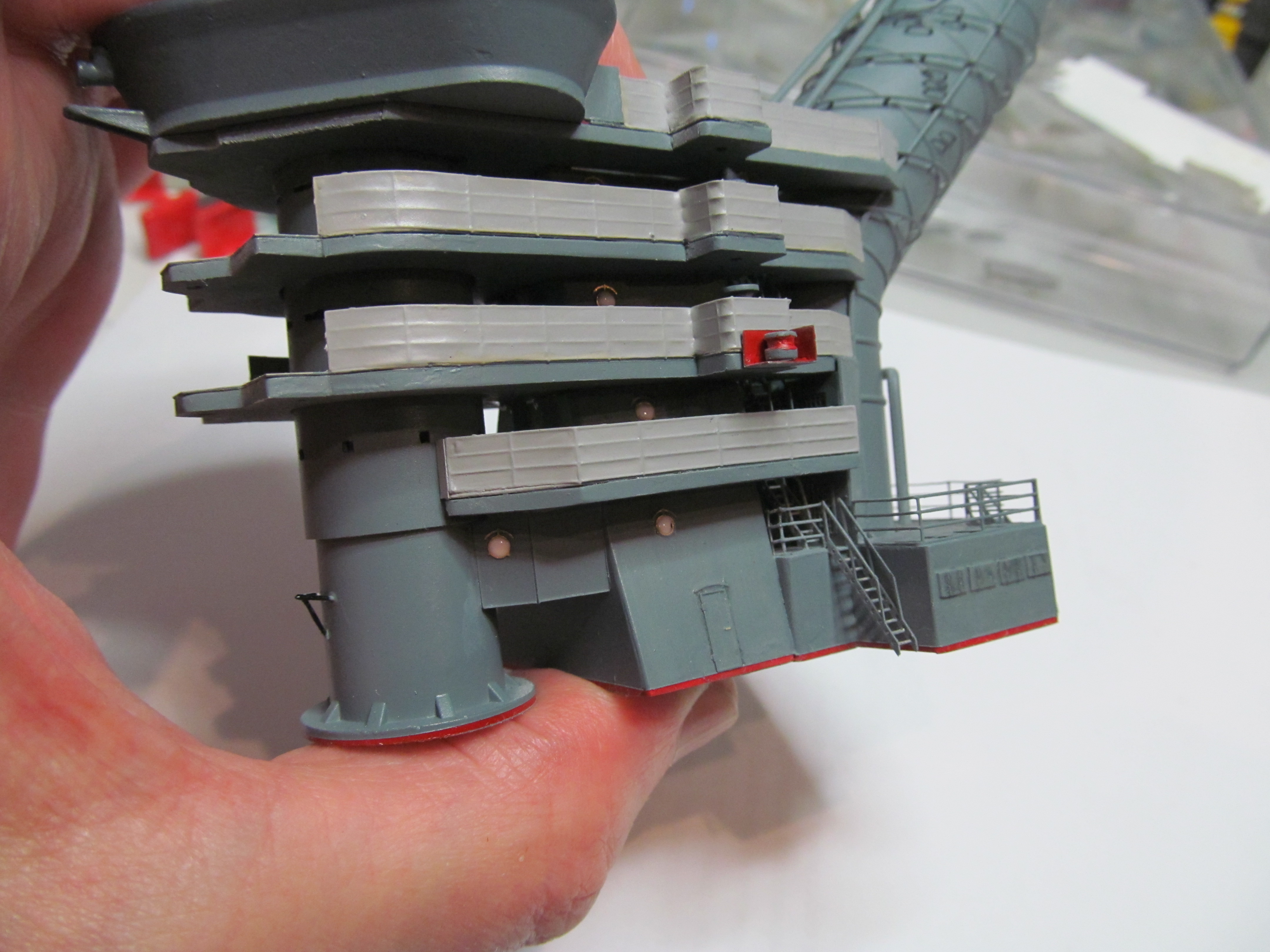

Вот, начал потихоньку собирать уже в окончательном виде носовую надстройку.
Поскольку основным определяющим стержнем, с которым ВСЕ площадки ярусов необходимо сопрягать аккуратно и без перекосов является дымовая труба, то я и начал с её установки и потом уже под неё подгонял площадки ярусов.

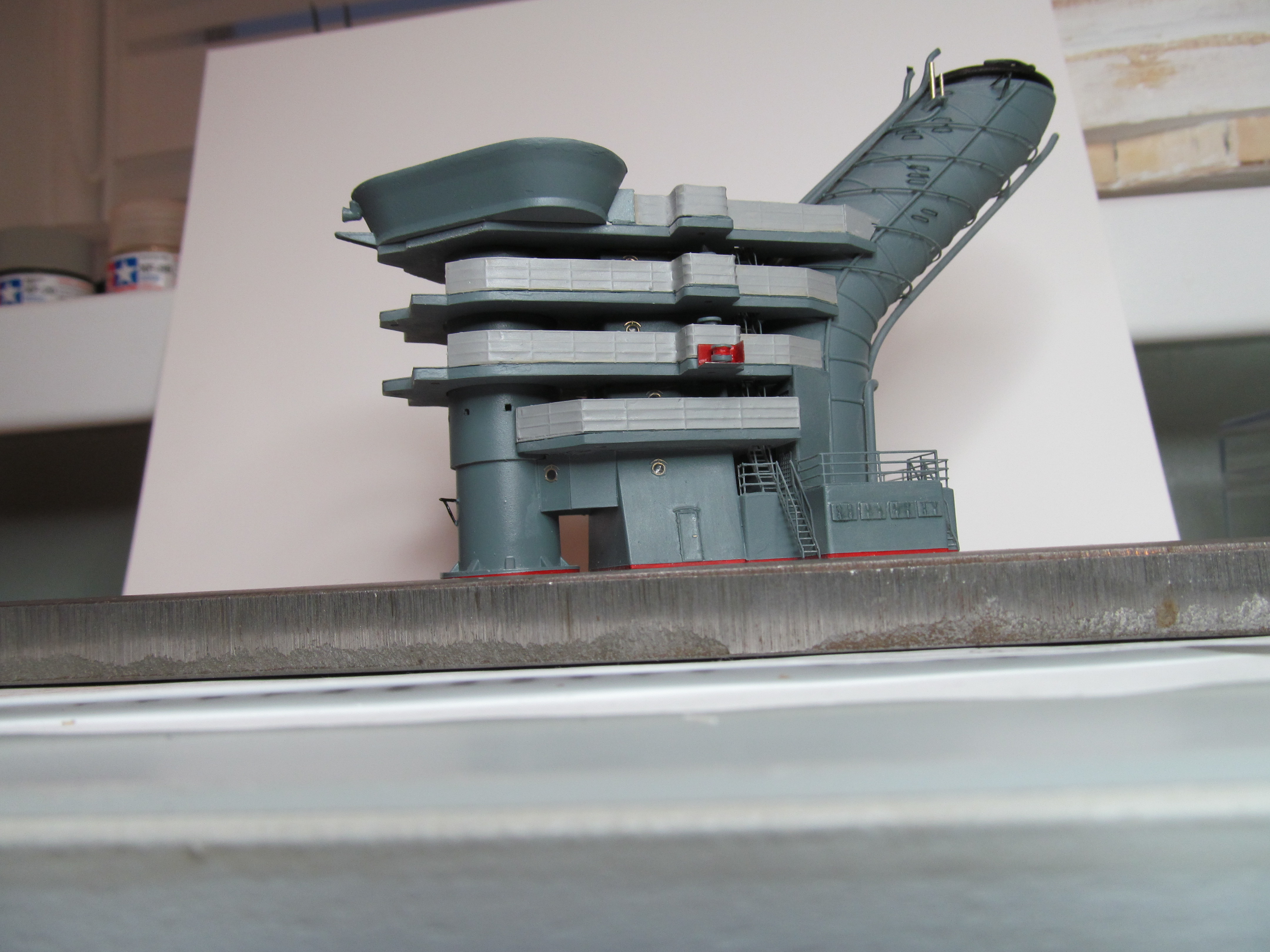

Заодно примерил на 3-м ярусе и адмиральский санузел.
С Уважением, Алексей.

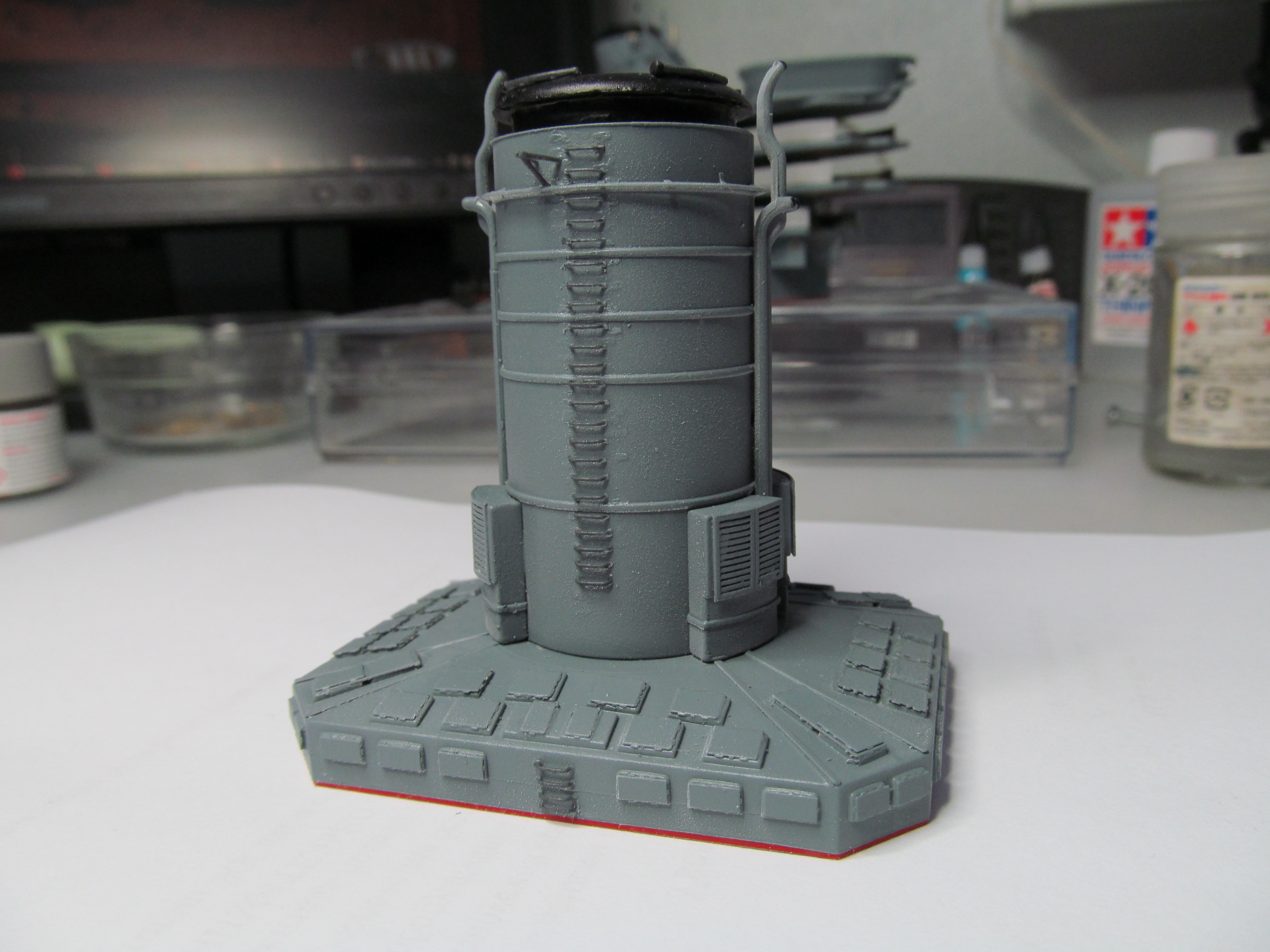

Всем привет!
Сегодня продолжил борьбу с 4-м ярусом.
Вот что получилось.
Вот что получилось.

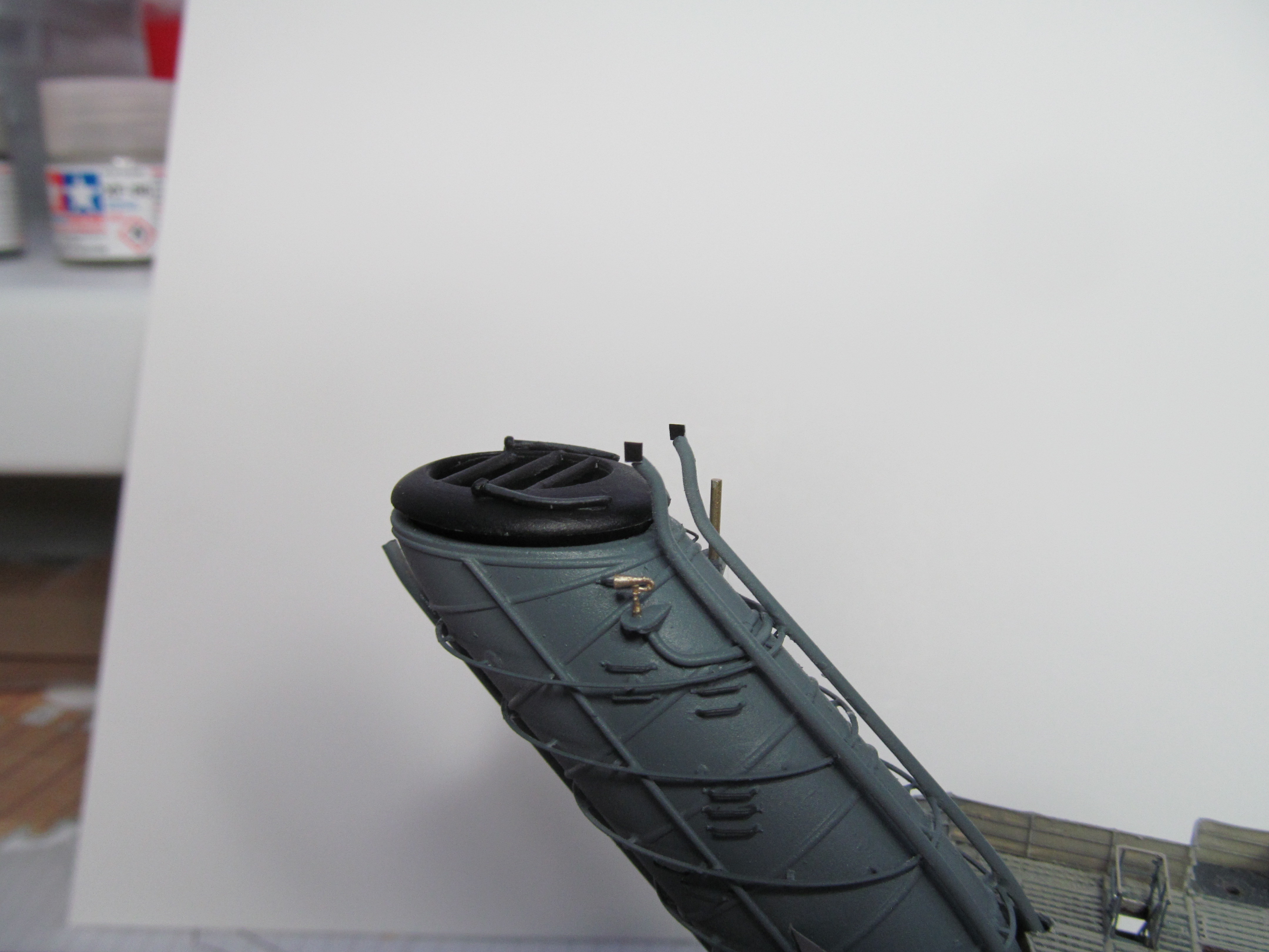

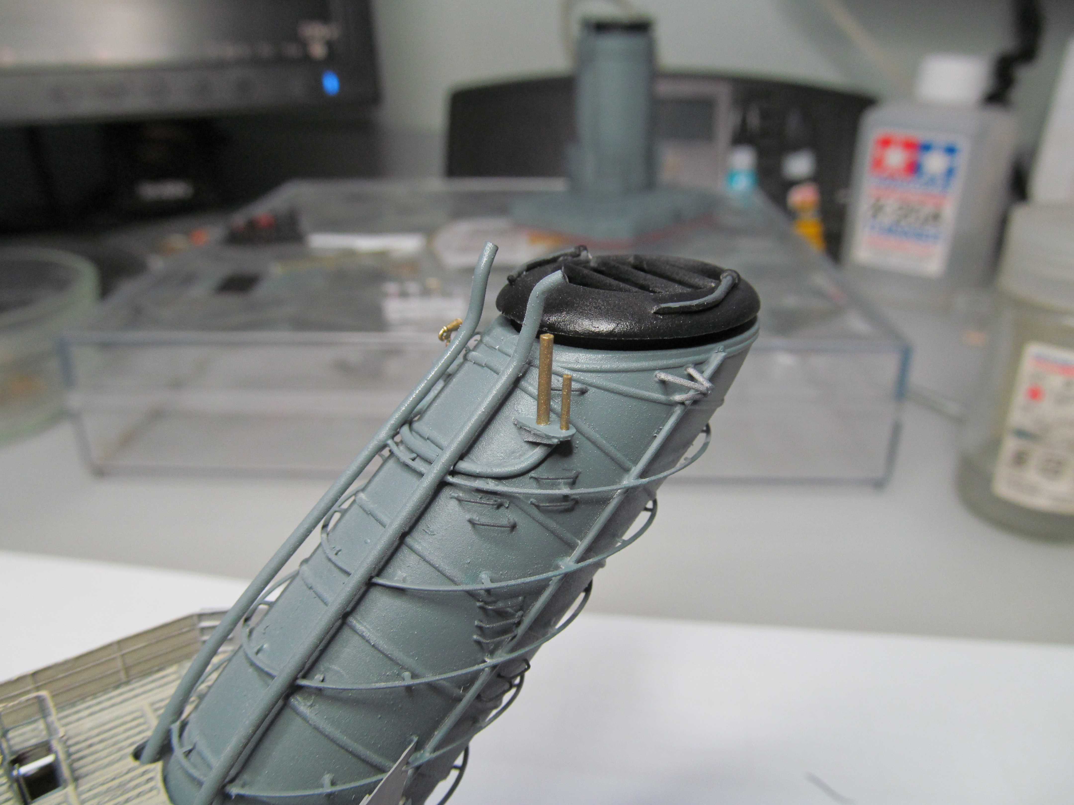

И довёл до ума вторую дымовую трубу.

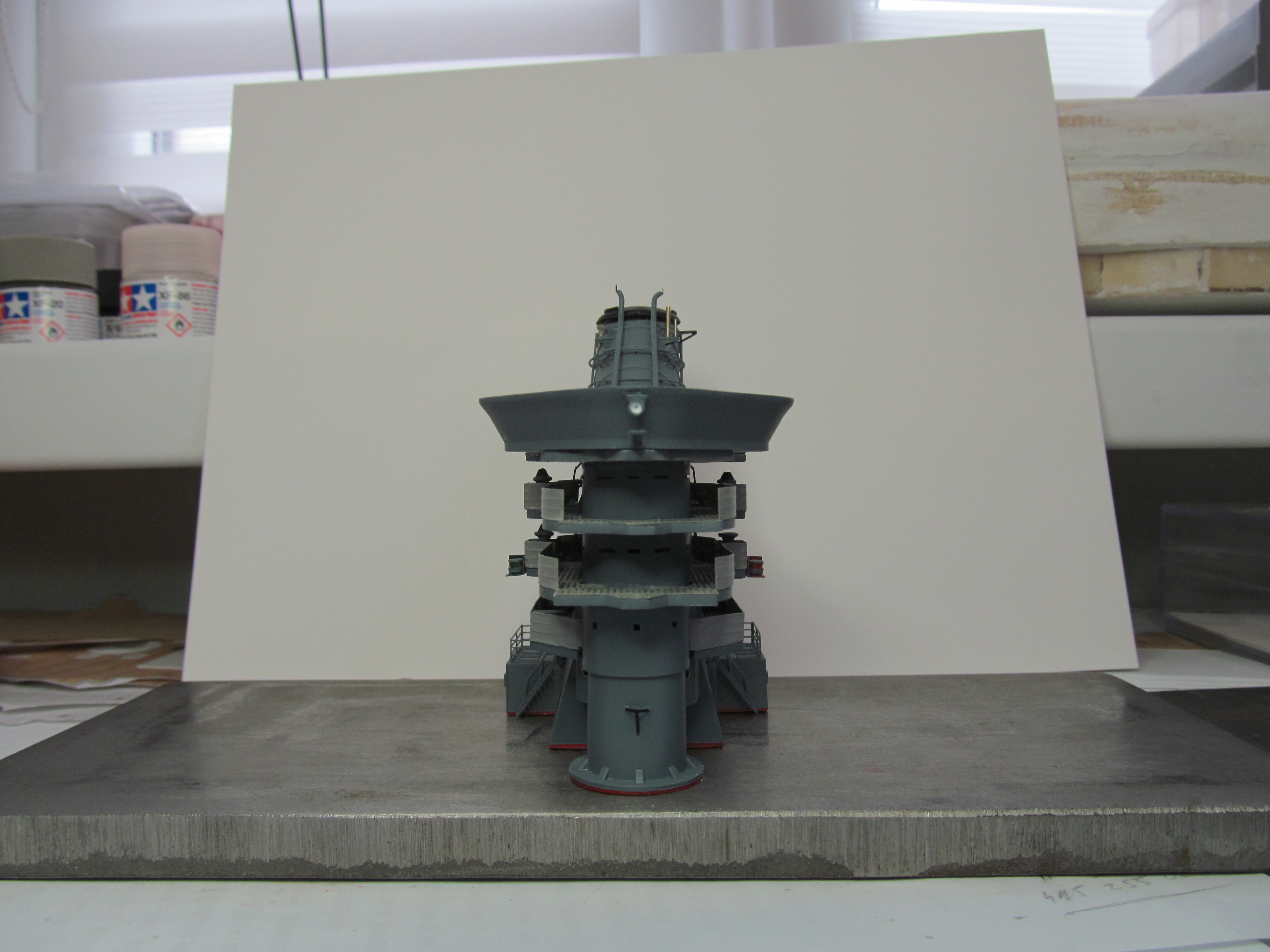

Всем привет!
Закончил сборку носовой надстройки до 4-го яруса включительно и второй дымовой трубы.
Алексей Севастополь
- Консультант по сборке
- Сообщения: 836
- Благодарил (а): 32 раза
- Поблагодарили: 1224 раза
Оказывается, что не закончил..... остеклить ещё иллюминаторы надобно.
Вот теперь на сегодня всё.

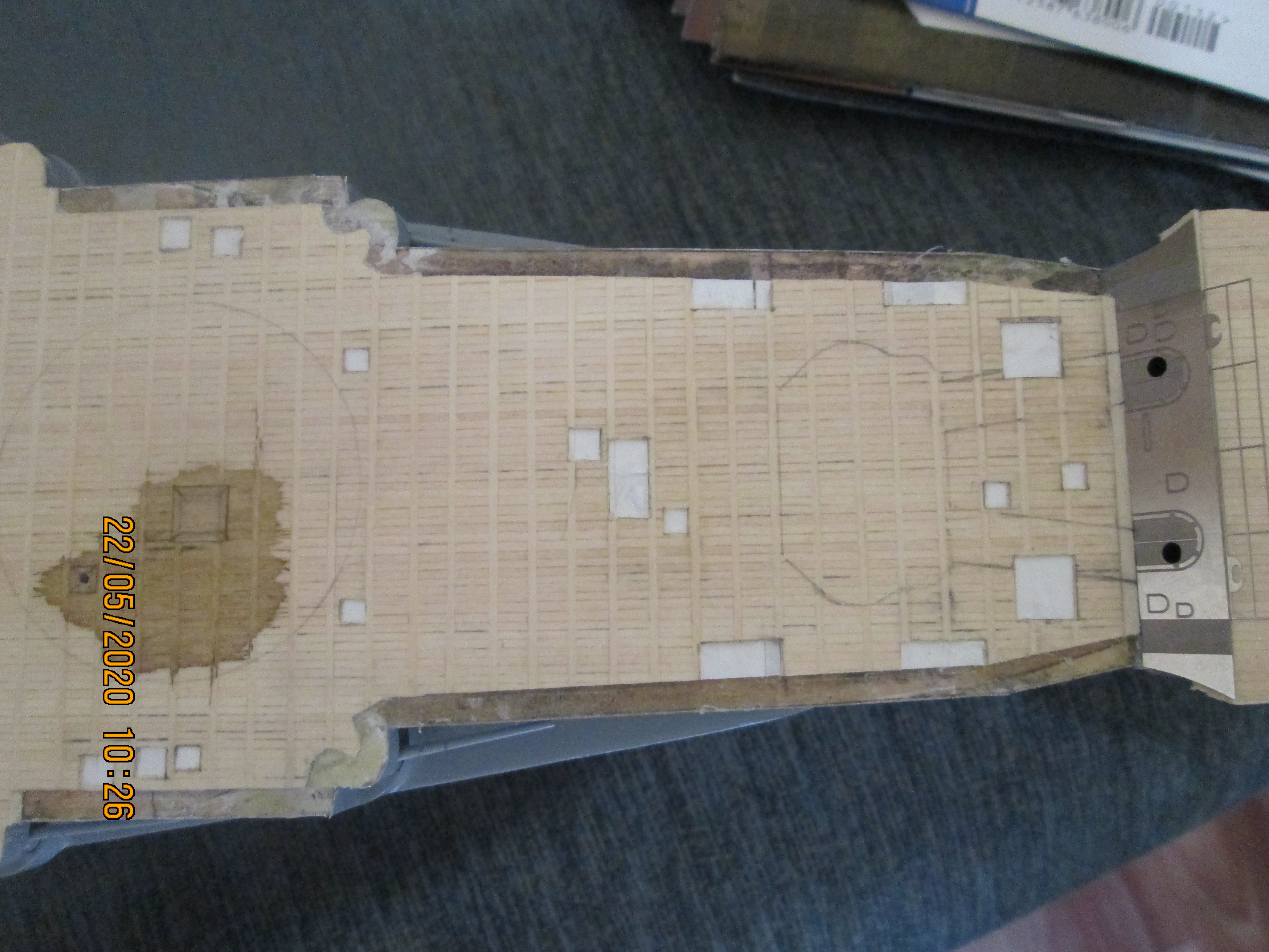

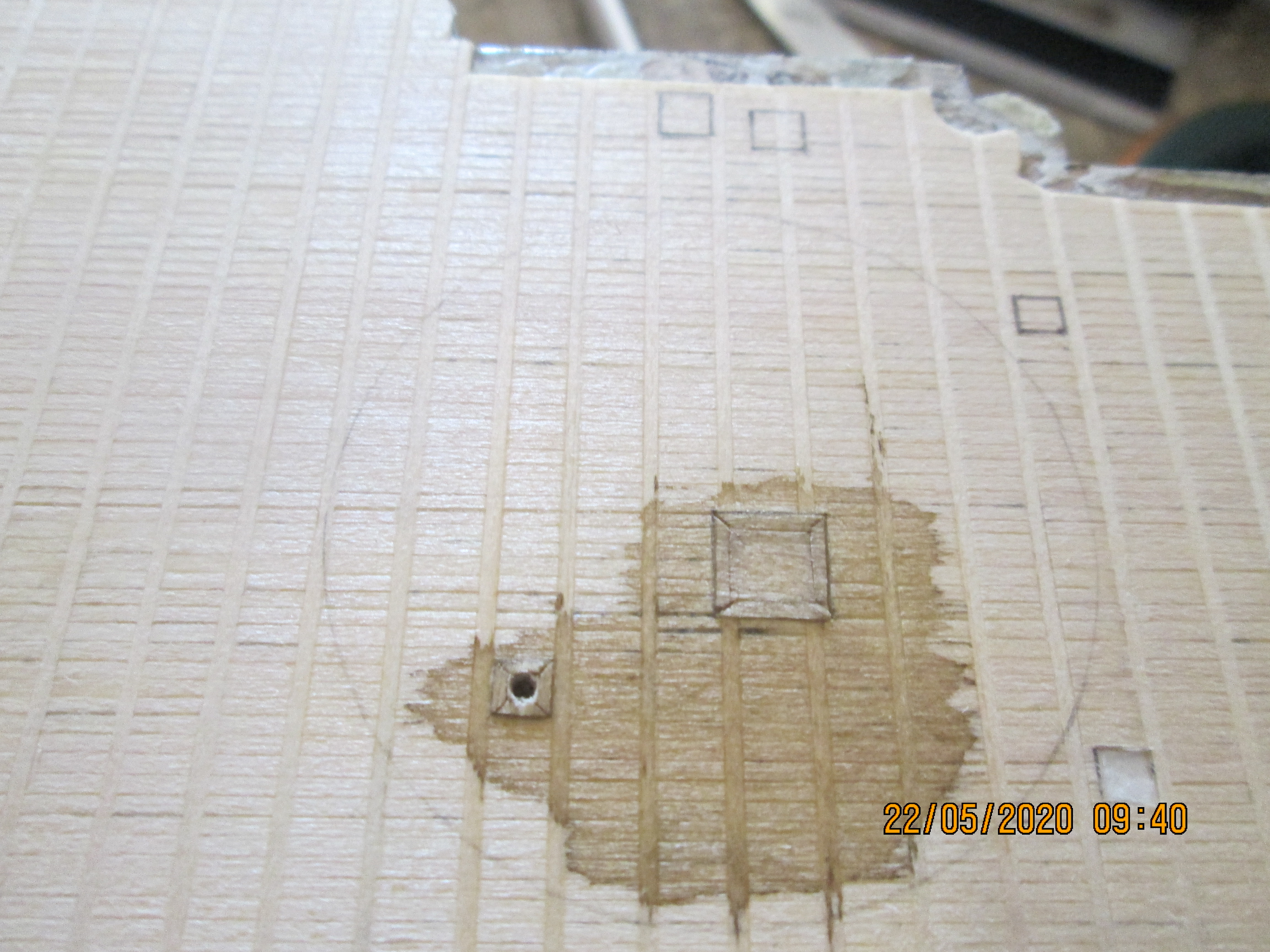

Всем привет! Итак №116. Внем первая партия "грибочков-пенечков" В основном они делятся на четыре вида, №5-4штуки. Под каждый вид вырезаем из шпона соответствующую площадку.
михаил викторов
- Сообщения: 98
- Зарегистрирован: 20 фев 2018, 16:08
- Благодарил (а): 14 раз
- Поблагодарили: 101 раз

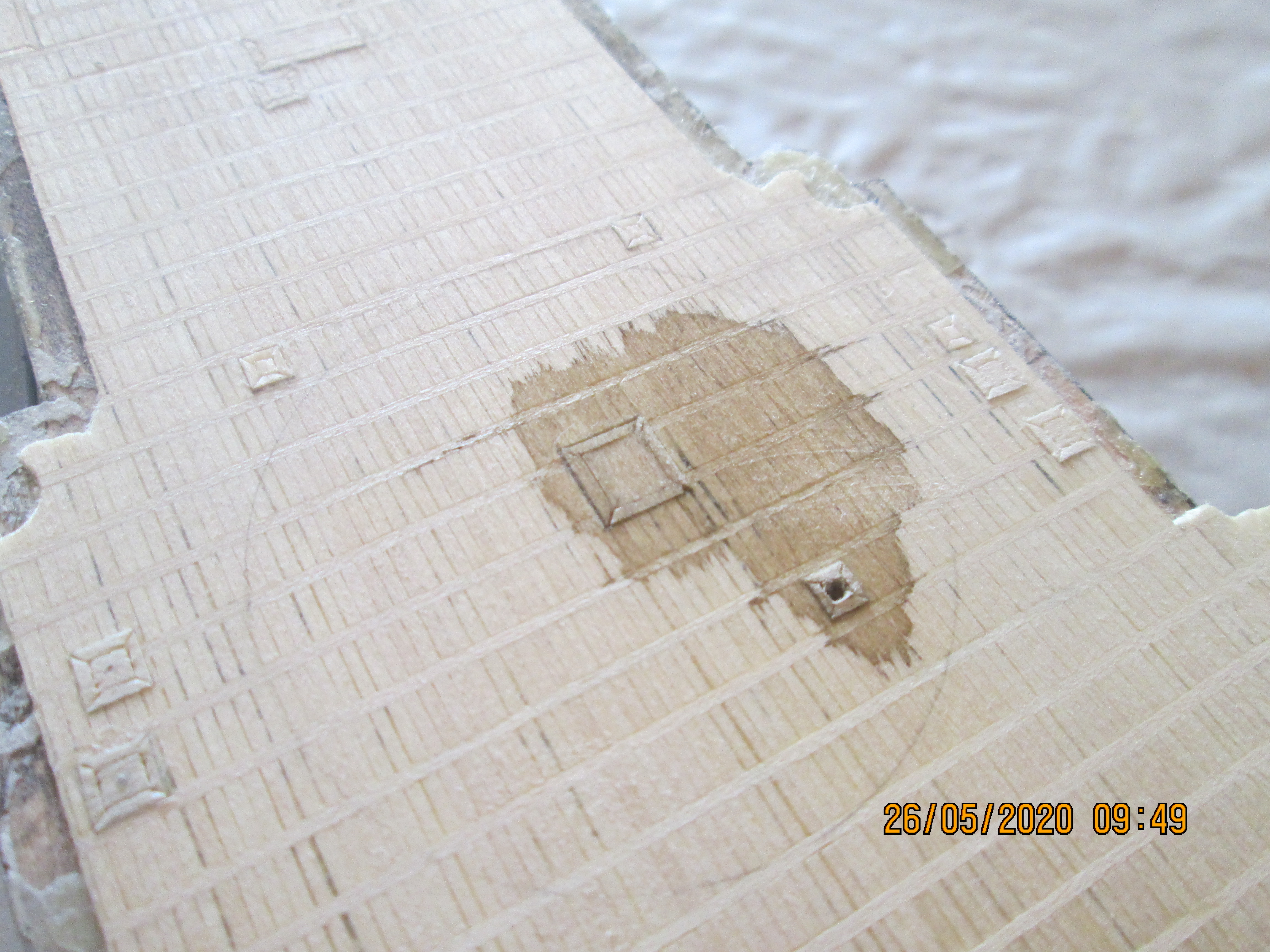

Далее. Размечаем расположение элементов. Прорезаем и выковыриваем. Вклеиваем подготовленные площадки.После высыхания клея прорезаем на площадках имитацию досок. Останется только просверлить отверстия.
михаил викторов
- Сообщения: 98
Еще фото. Также попробовал морилку. Питерская, на водной основе, цвет орех. Надо еще покрыть лаком. В общем я пока в поиске.

Ай, молодца!!!!!
Эксперименты под барбетом! И это - правильно!

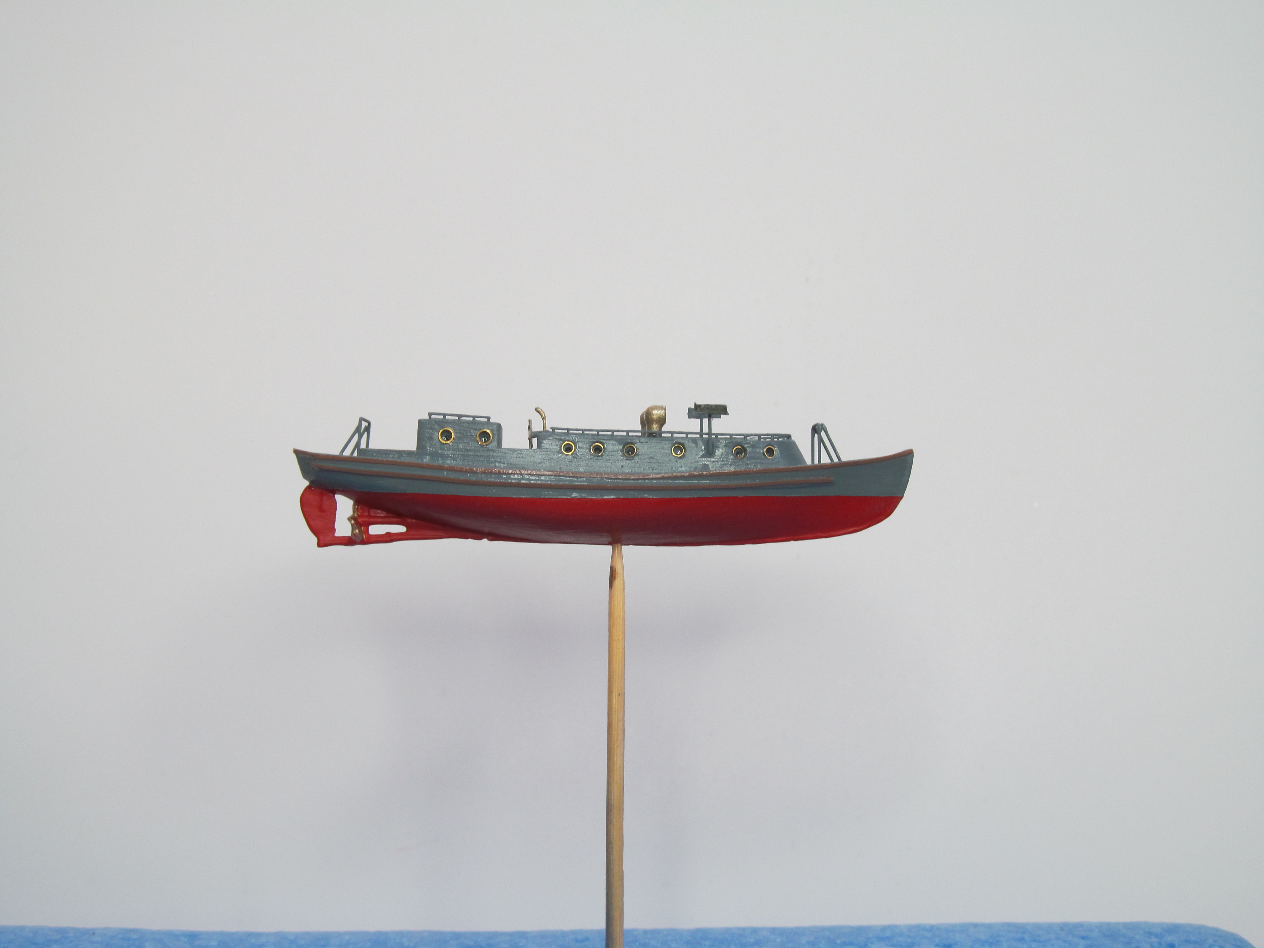

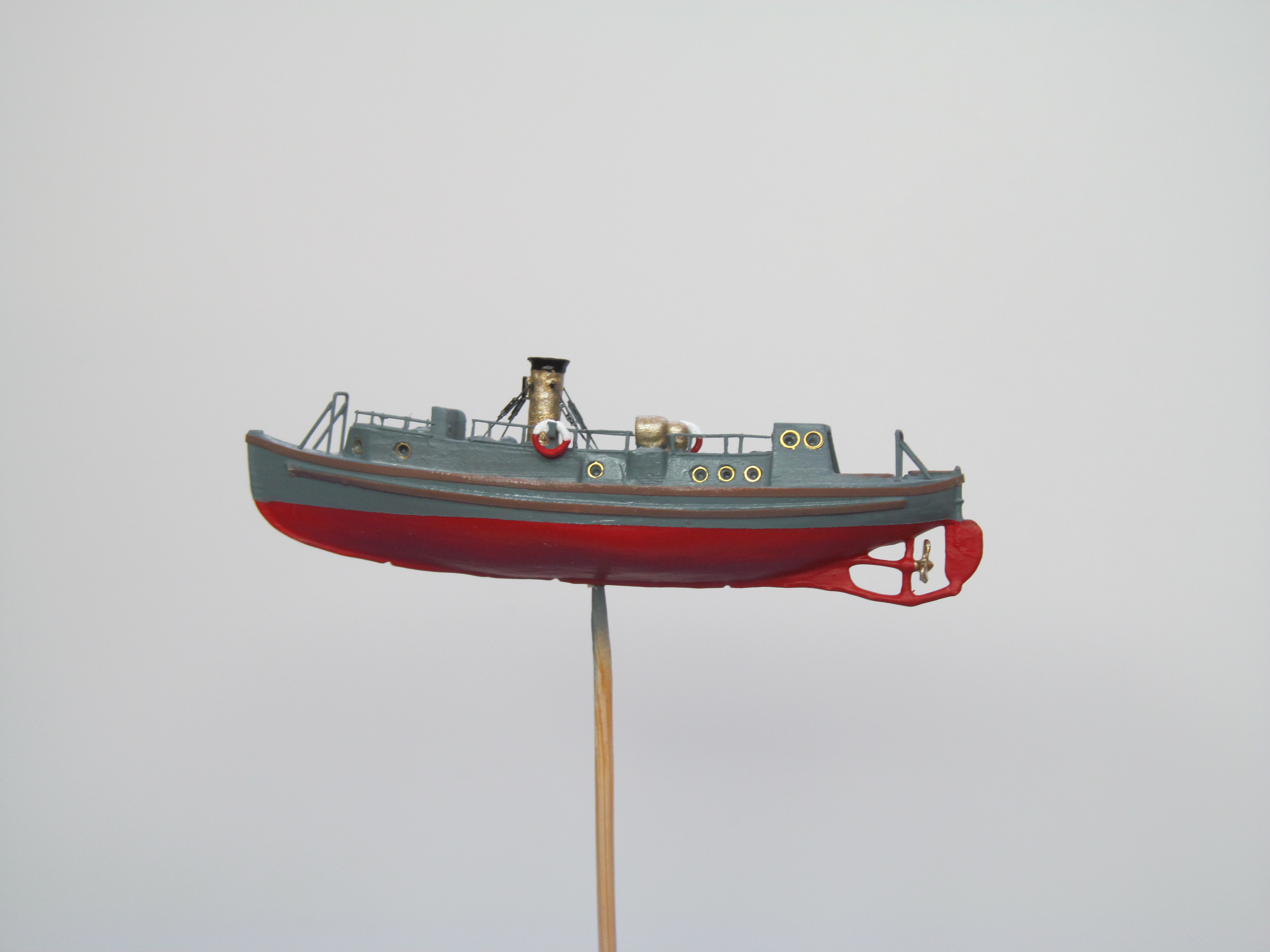

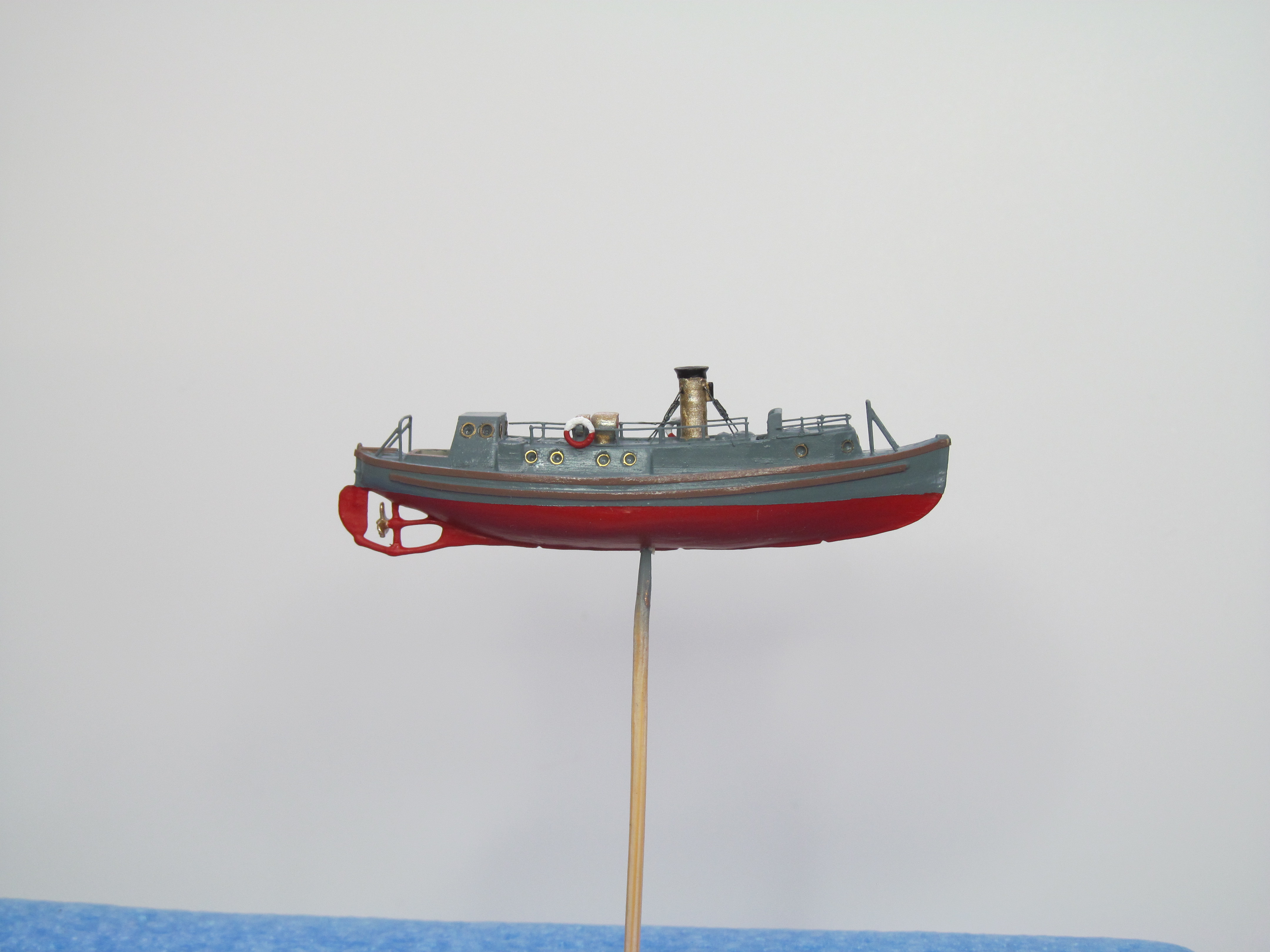

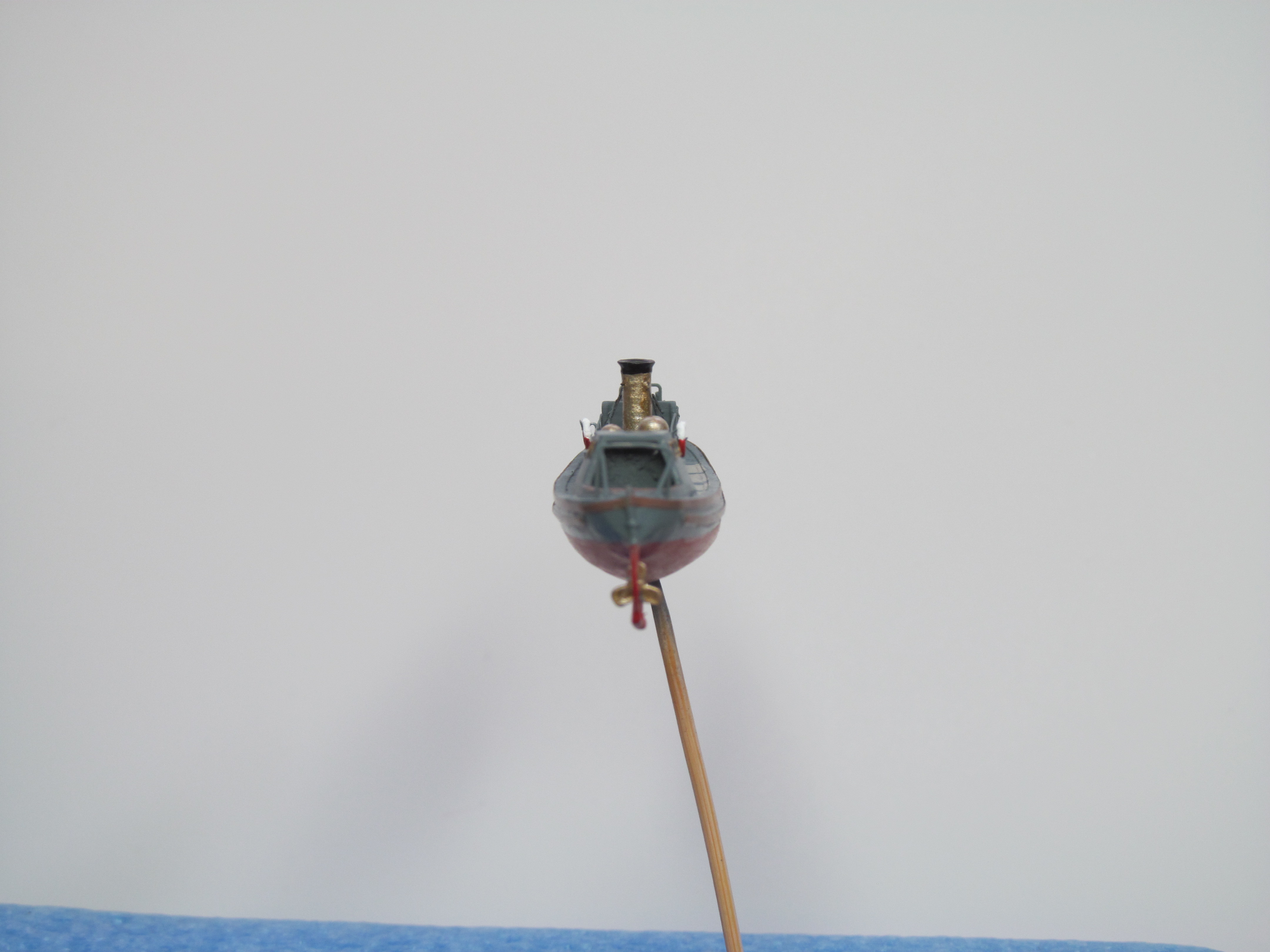

Всем привет!

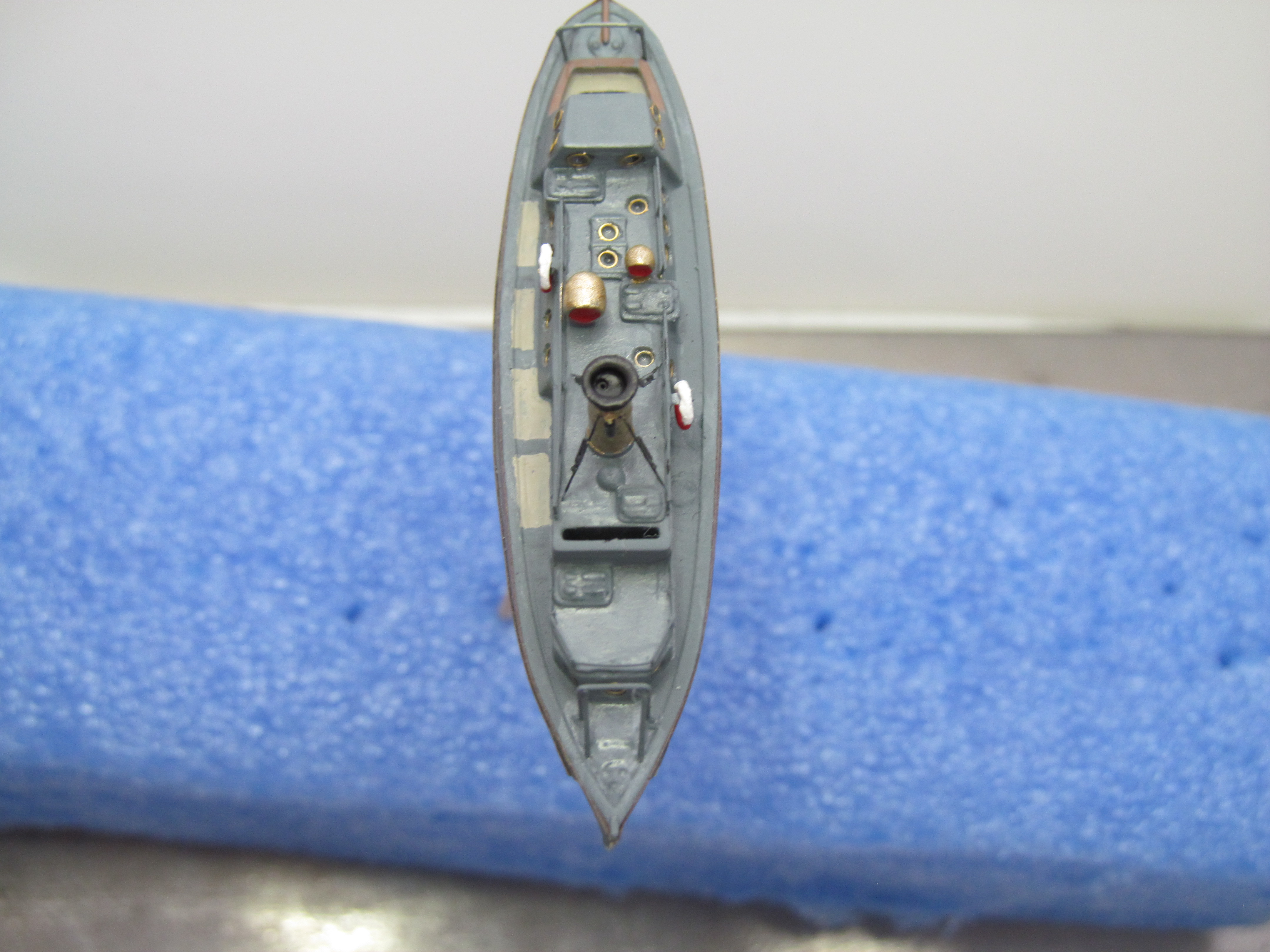

Рассказ про катера.....
Маски сняты, и они сработали!
Алексей Севастополь
- Сообщения: 836

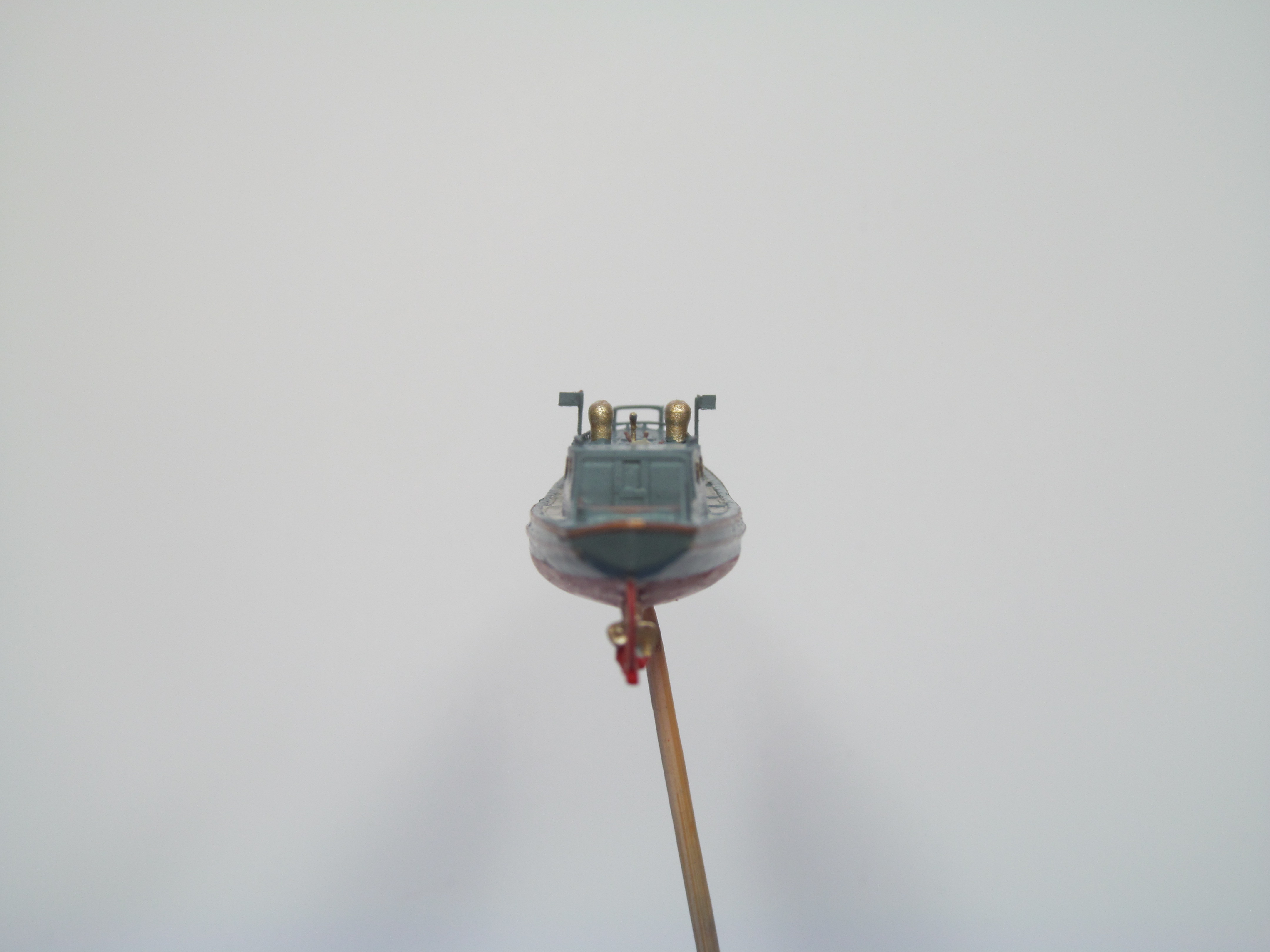

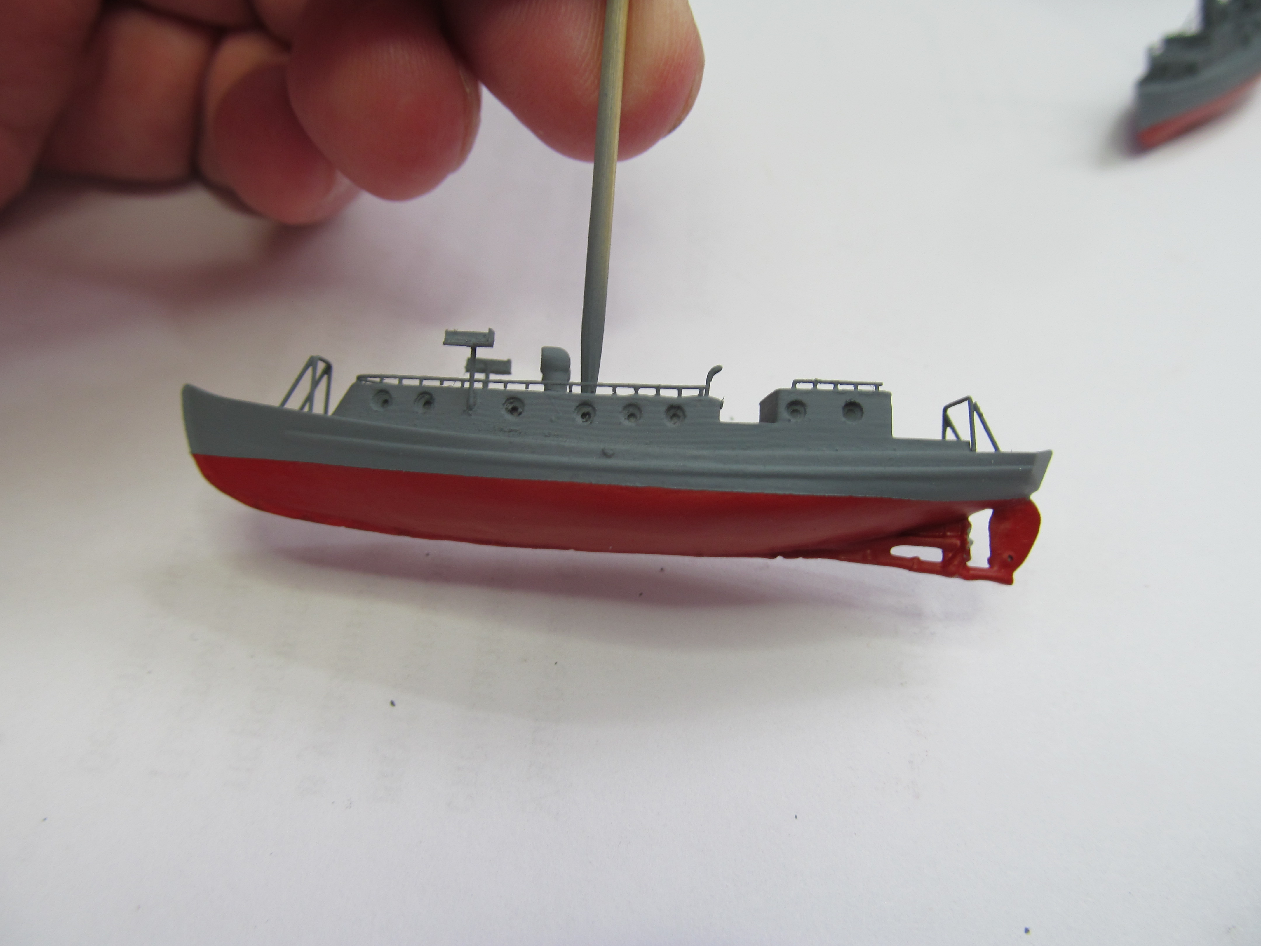

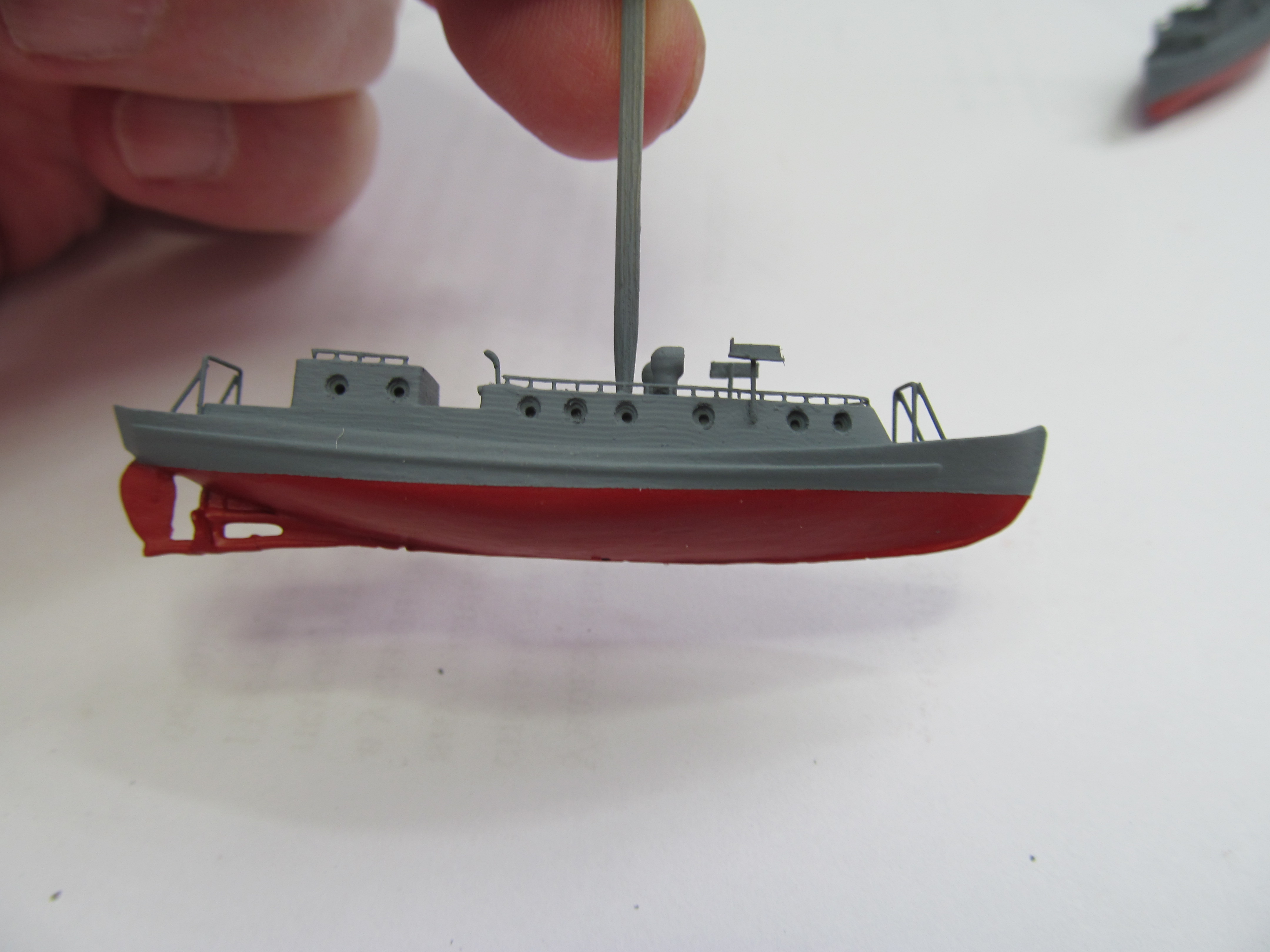

А вот как будут выглядеть оба катера в окончательно обработке.
1. Паровой катер.
1. Паровой катер.
