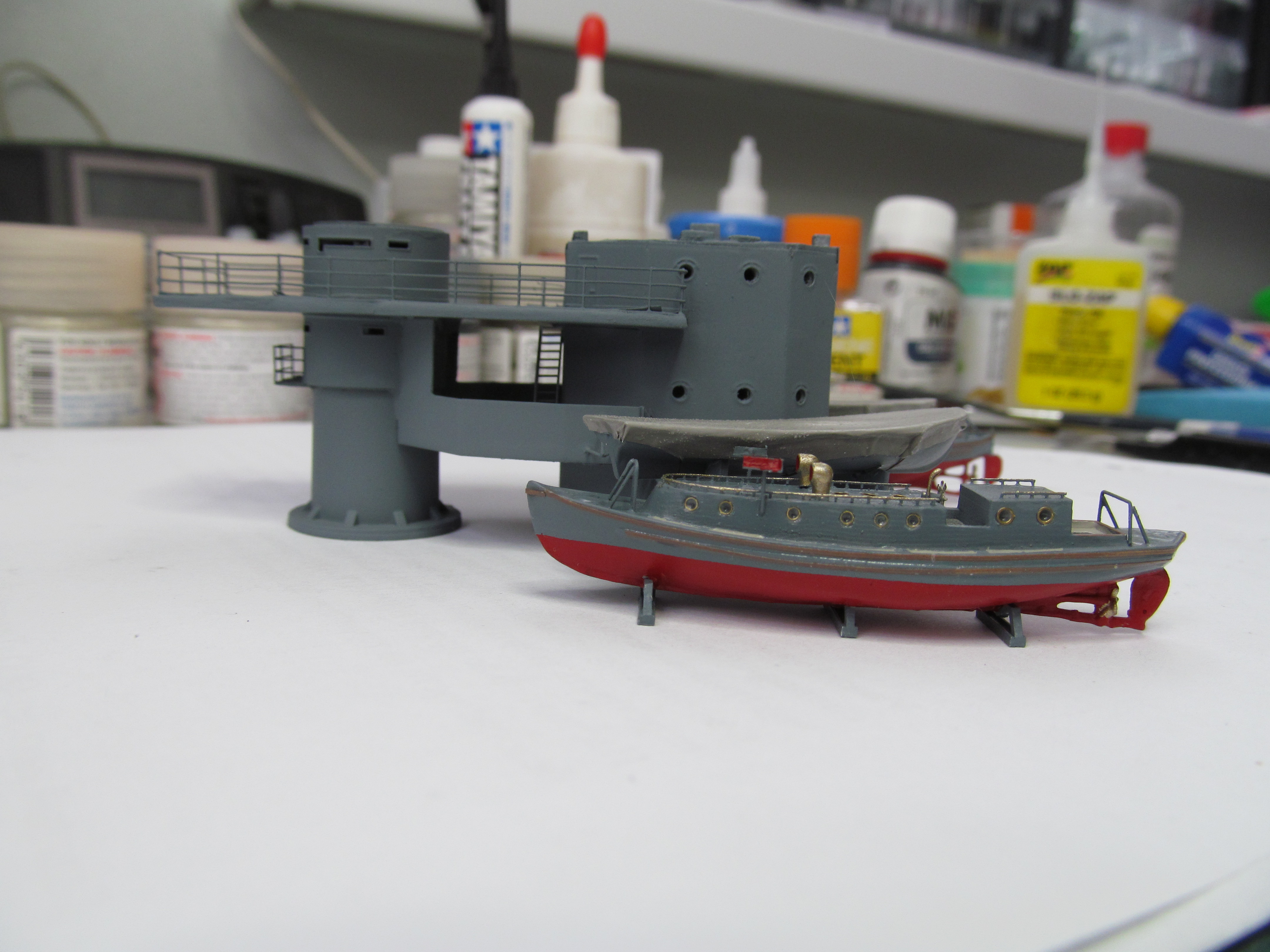

Всем привет!
Примерка размещения всего этого хозяйства на палубе.

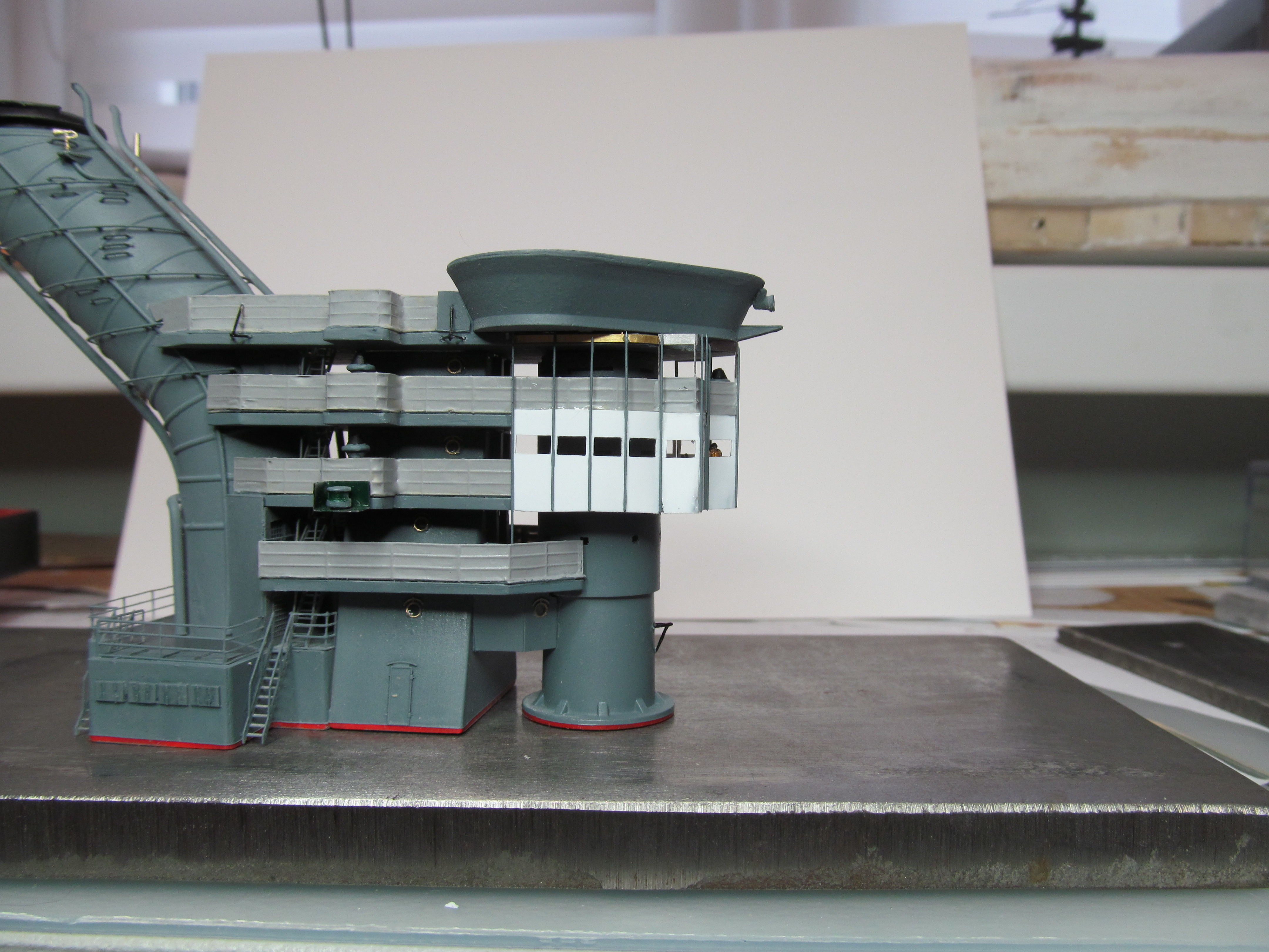

Всем привет!
А вот и продолжение.
Окончательный вариант "мордочки".

Всем привет!
Решил я одеть в парусину и площадки грот-мачты.
И занялся потом основанием кормовой надстройки.
Вот здесь ОБЯЗАТЕЛЬНОЕ действие, иначе потом иллюминаторы совершенно не будут читаться.
