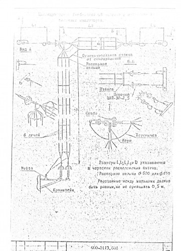

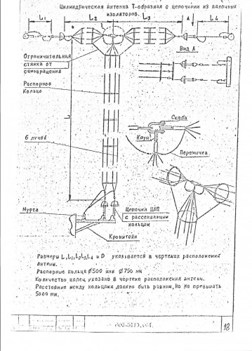

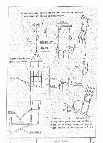

Антенна применяется давно.Её и сейчас можно увидеть в действии.
Попробуйте найти описание в интернете.В скайпе я RA9CTV.Не люблю много клавишами стучать.
Алексей Севастополь
- Консультант по сборке
- Сообщения: 836
- Благодарил (а): 32 раза
- Поблагодарили: 1224 раза
Привет!
Что антенна известная, я в курсе.
Работал её вот по этим чертежам.
Боялся, что не смогу сделать 6 ниток....... в 350-м масштабе только четырёхниточные смог осилить.
А тут в 200-м вроде как получилось.
С Уважением, Алексей.

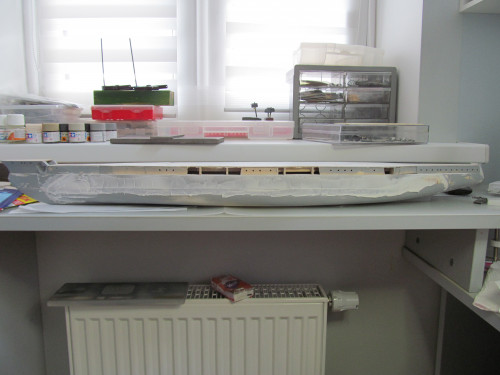

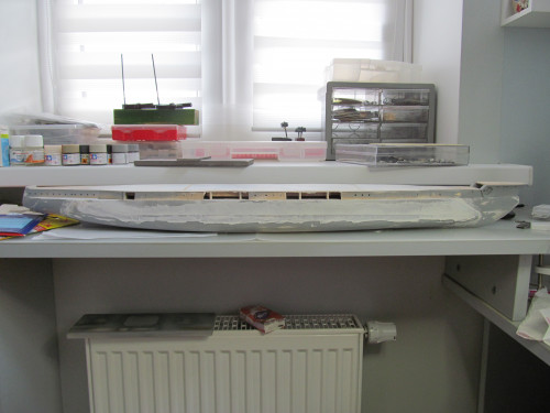

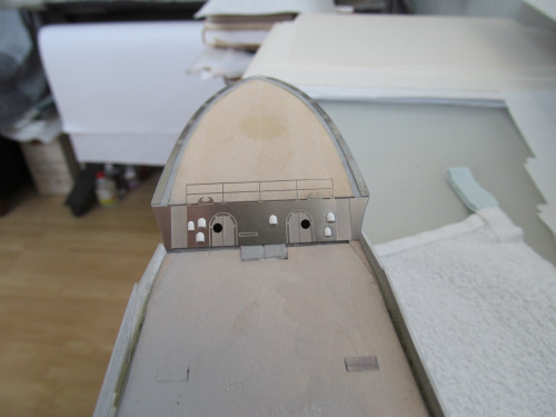

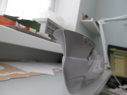

Всем привет!
Пришёл черёд корпуса.
После очередного зашкуривания корпуса загрунтовал носовую и кормовую часть модели, т.к. они наиболее геморройные в части их доведения до ума.
Естественно, вскрылись всякие разные бяки. Но воевать с ними, после грунтовки, становится намного легче.
Закрыл верхнюю часть противоторпедных булей пластиком. Ровненько так получилось и шкурить не надо......
Теперь жду когда же всё это можно будет обрабатывать дальше.

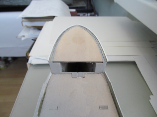

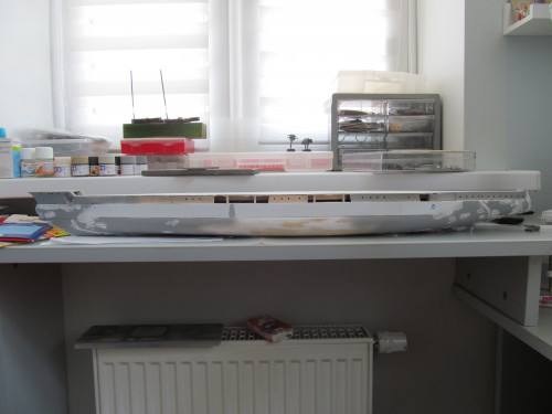

Размер всего-то 92 сантиметра.
А сверху пока что и показывать-то нечего - просто подготовлена ПОГИБЬ для укладки основания под палубу.

Всем привет!
Сегодня это выглядит вот так.
... ничего интересного......

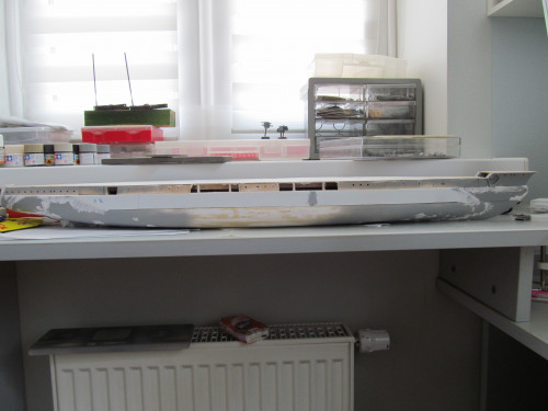

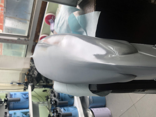

Здравствуйте) нуждаюсь в мнении, оставить так или все таки продолжать выводить корпус? И ещё вопрос по зениткам 70К не рассматривали их 3д печать или не берутся за такую мелочь?
Олег С
- Сообщения: 24
- Зарегистрирован: 09 янв 2018, 17:55
- Благодарил (а): 1 раз
- Поблагодарили: 4 раза
Какую грунтовку используете? Наносите вручную или аэрографом?
Алексей Севастополь
- Сообщения: 836
Привет!Алексей Андреевич Селищев писал(а): ↑21 июн 2020, 07:14 Здравствуйте) нуждаюсь в мнении, оставить так или все таки продолжать выводить корпус? И ещё вопрос по зениткам 70К не рассматривали их 3д печать или не берутся за такую мелочь?
Контуры довольно убедительно получились.
Но вот по общим поверхностям я бы ещё поработал шкурочкой....... где-нибудь так примерно 800-й.
3D зенитки 70-К у меня были. Прекрасное исполнение, но..... ствол всё равно шёл под замену и при откусывании конструкции от литников всё просто разламывалось....... поэтому остановился на 70-К от Деагостини (всё равно с заменой стволов).

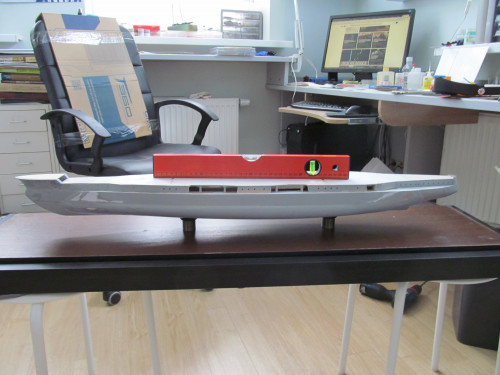

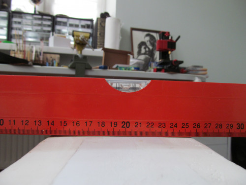

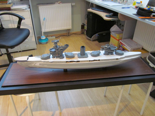

Всем привет!
Пока идёт процесс доводки корпуса решил проверить - как это чудо будет стоять на подставке.

Уважаемый Алексей Севастополь если не тяжело габариты футляра?Алексей Севастополь писал(а): ↑25 июн 2020, 14:34 IMG_1212.JPGIMG_1213.JPGIMG_1214.JPG
Как-то так получается.....

Всем привет!
Габариты футляра - 106х26х36(h)см. Тяжеленный получился....... теперь если таскать, то только вдвоём - габариты не те....
Вернусь-ка я опять в 350-й масштаб......
Все футляры мне делают наши Коллеги из Обнинска.

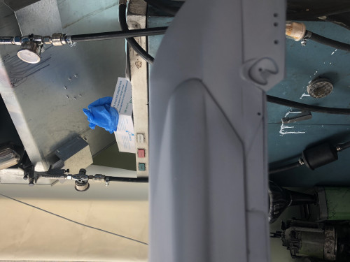

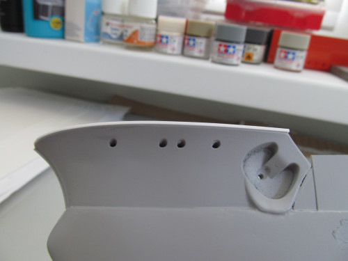

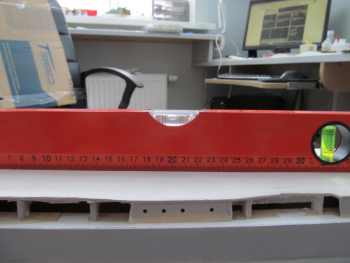

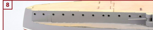

Всем привет!
Продолжаю работу над моделью.
Как уже говорилось ранее, я изначально отказался от стальной облицовки бортов в уровне казематов.
Тому были три причины:
первая - ДеАгостини изначально сделал неправильную разбивку казематов (из-за чего в бортах появились незапланированные Разработчиком вырезы) и предлагаемый им раскрой стальной облицовки в данной ситуации никак нельзя использовать,
второе - с пластиком мне работать как-то привычнее,
третье - Разработчики пропустили несколько важных внешних факторов, сопряжённых с локальными усилениями бортовой брони в уровне казематов (см. фото ниже).
Алексей Севастополь
- Сообщения: 836
На данных фотографиях чётко виды места усиления бортового бронирования как в районе клюза и первого каземата, так и в районе восьмого каземата.
Кстати, на фотографиях прототипа - эти локальные усиления также наблюдаются.
Разработчик не предусмотрел и как-то обошёл в Инструкции наличие НАКЛОННОГО среза в месте стыковки брони на кормовом срезе и кормовой оконечности (стальная деталь облицовки кормового среза дана чётко под прямым углом!!!! а на фотографиях сборки в журналах этот наклон присутствует!!!!! Как они его делали - об этом ни слова!!!).
так что как-то вот так.... борюсь потихоньку.

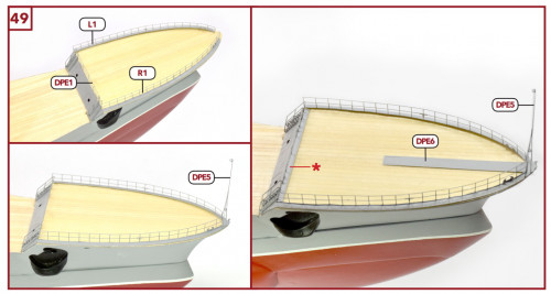

Вдогонку.
Вот так работает ДеАгостини.....
Вдруг появляется наклон стыка брони.....

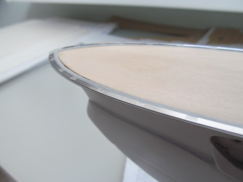

Всем привет!
Продолжаю измываться над моделью.....
На форштевне у прототипа был своеобразный "нож".
Сделал его.
Сделал его.

Ватервейс на носовой наделке на прототипе был сделан несколько по другому.
А ДеАгостини этот нюанс почему-то не сделал......
Придётся делать самому.....
