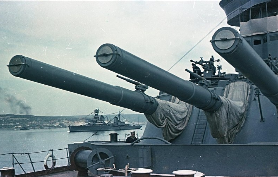

Интересное фото, на стволах салютные пушки или что. Взято отсюда https://forums.airbase.ru/2019/11/t1096 ... .8546.html

Привет!
Это так называемые "стволики".
Служат для отработки имитации стрельбы из орудий главного калибра, чтобы не увеличивать износ стволов.

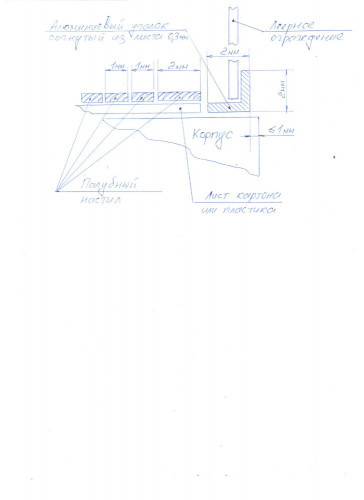

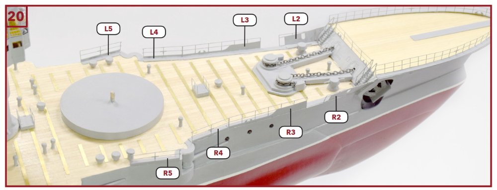

Всем привет. Спасибо за поздравления. Насчет палубы. Хочу попробовать следующую схему, эскиз ниже. И просьба к Алексею. Если есть возможность, то выложите фото деталей ватервейса и леерного ограждения от издателя. Было бы проще придумать, как сделать палубу. Может быть стоит задействовать детали от издателя.

Конкретно для Вас вариант Издателя совершенно не подойдёт - просто металлическая полоса поверх палубного настила, совместно с леерным ограждением.михаил викторов писал(а): ↑30 дек 2019, 12:54 Если есть возможность, то выложите фото деталей ватервейса и леерного ограждения от издателя. Было бы проще придумать, как сделать палубу. Может быть стоит задействовать детали от издателя.
Но для начинающих моделистов - в самый раз.

Привет. Спасибо за фото. Как раз подойдет. Как я понял, будут детали фототравления ( желоб и леерное ограждение), которые надо согнуть под 90 гр. и приклеить к корпусу. Правда есть нюансы: профиль имитации желоба совпадет ли с профилем корпуса ( мы же корпус переделывали) и высота борта леерного ограждения. Ну это будем смотреть, когда придут детали. Вчера согнул уголок 2*2 мм. Стал примерять к корпусу. Уголок не подходит. Прямые линии только в корме корпуса а в остальных местах его надо гнуть, что не как. А где казематы, то там вообще надо вырезать фигурные полосы. Буду делать палубу следующим образом: наклею листы картона по всей площади корпуса, толщиной с фототравления, сверху картона палубные доски, потом зашкурю. И буду ждать деталей от издателя. Когда будут детали, отрежу по периметру на ширину желоба доски и картон, будет углубление , а под доску, которая ограничивает палубный настил срежу только наклеенный шпон и вклею параллельно желобу шпон 2 мм. Еще раз Всех с Наступающим! С уважением Михаил.

Есть прекрасные пластиковые уголковые профили от EVERGREEN
https://www.shipmodeling.ru/shop/plasti ... -profilya/
Я буду работать с ними, примерно по такому же принципу.
С Уважением, Алексей.
