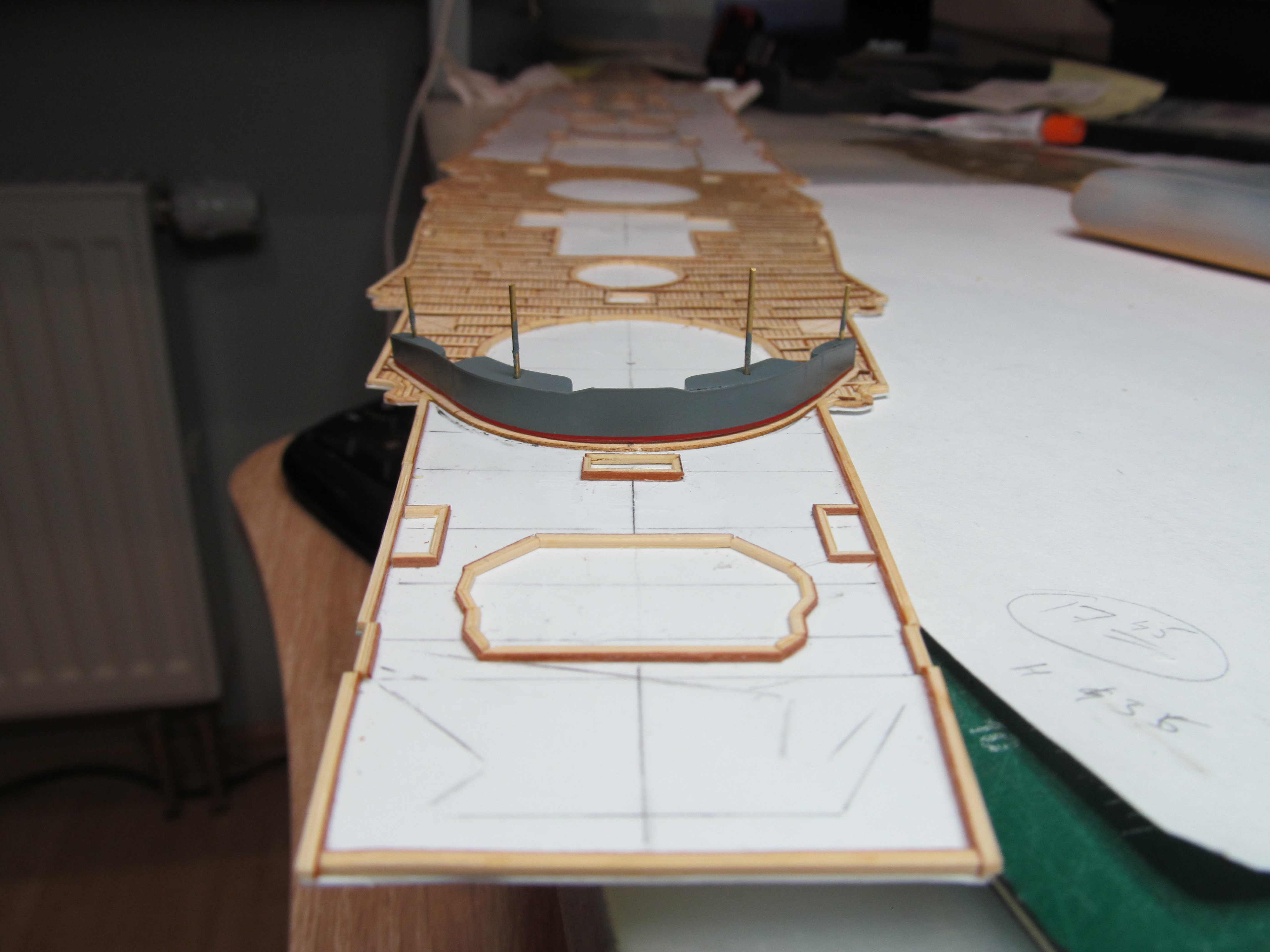

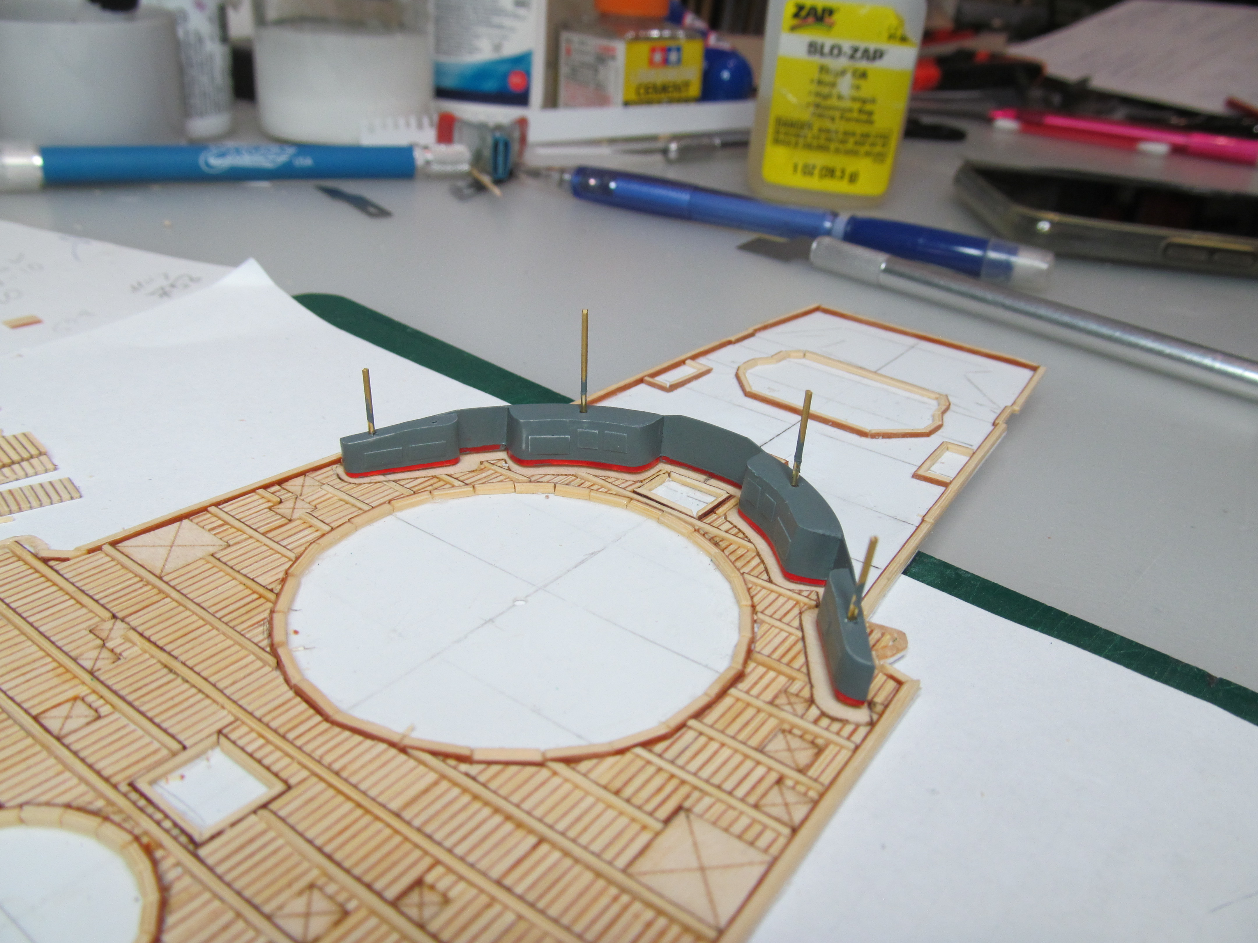

Всем привет!
Пока корпус отдыхает, занялся другими элементами конструкции.
Волнолом
Алексей Севастополь
Консультант по сборке
Сообщения: 836
Поблагодарили: 1224 раза

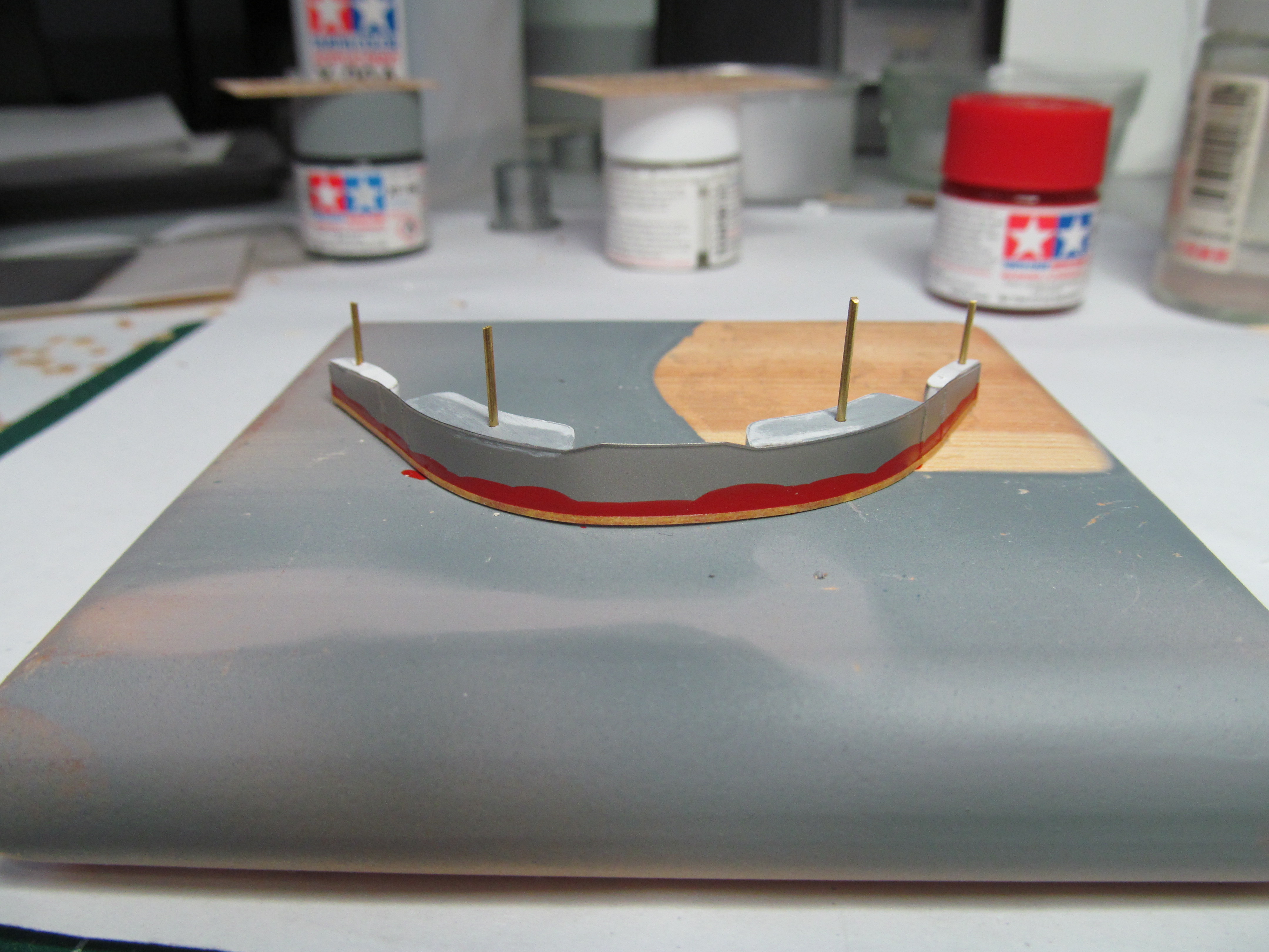

Сообщение Алексей Севастополь » 06 окт 2020, 20:20
Палуба юта.
Получается, что "мяса"-то на саму палубу практически и не остаётся........
С Уважением, Алексей.

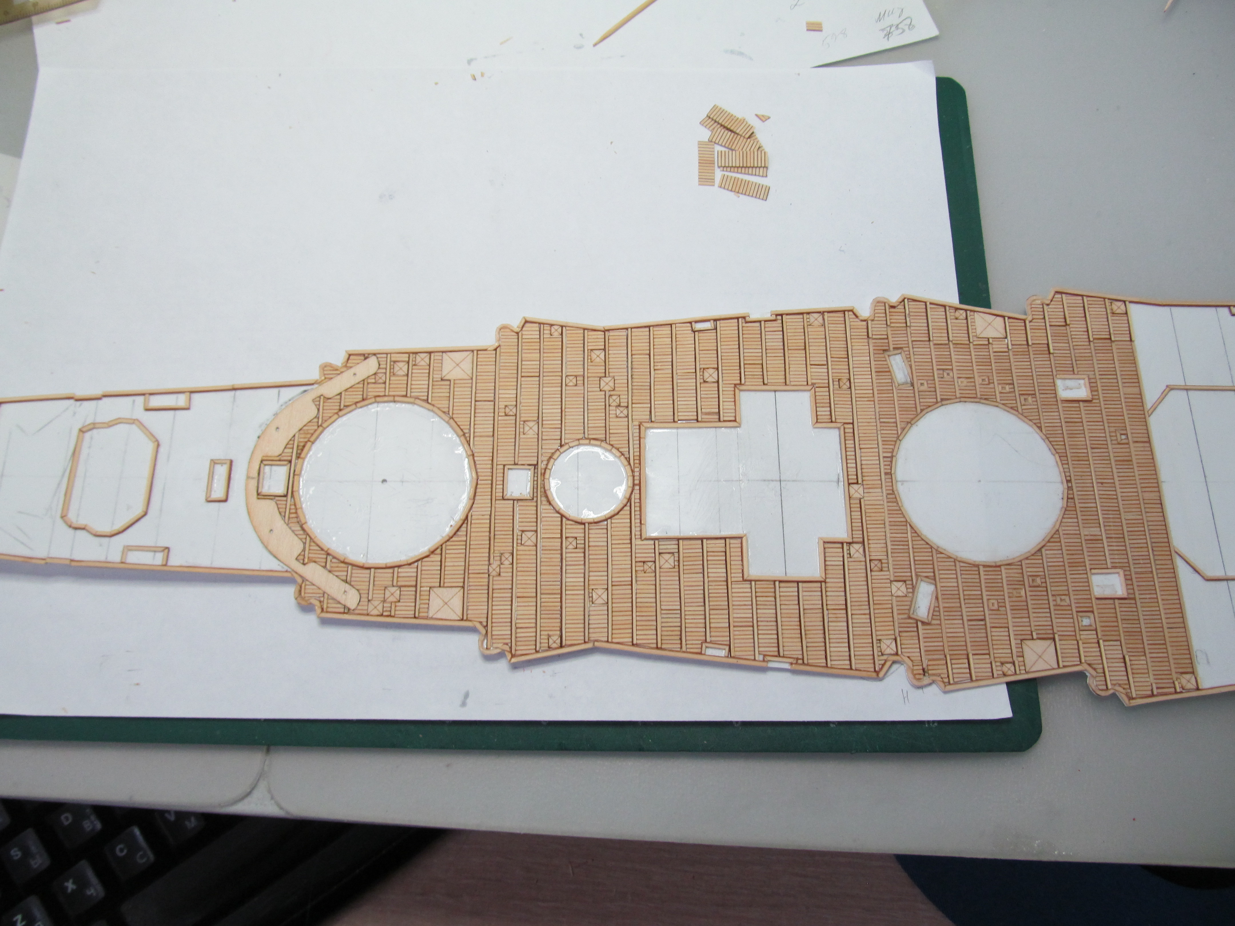

Сообщение Алексей Севастополь » 07 окт 2020, 14:53

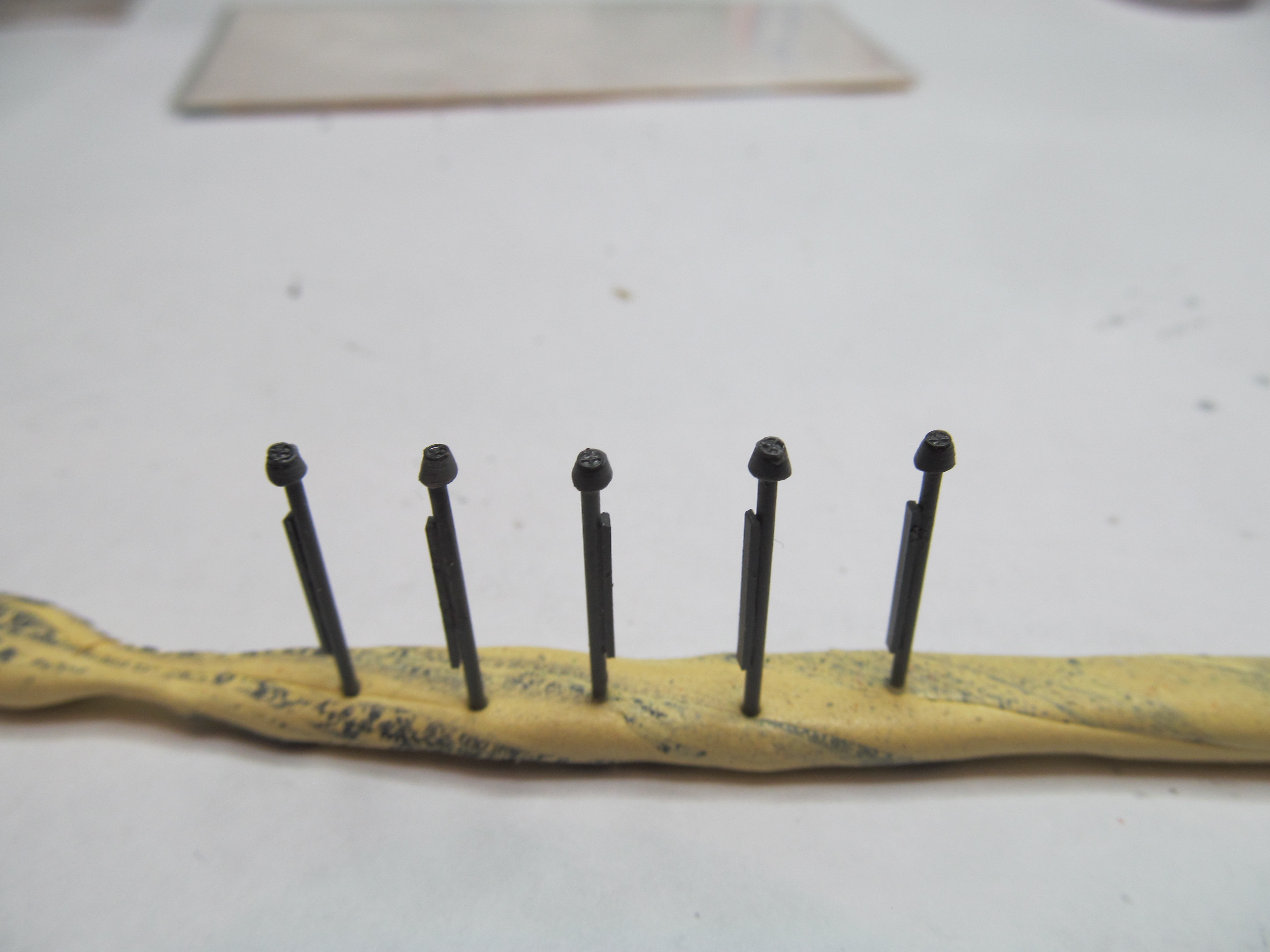

Всем привет!

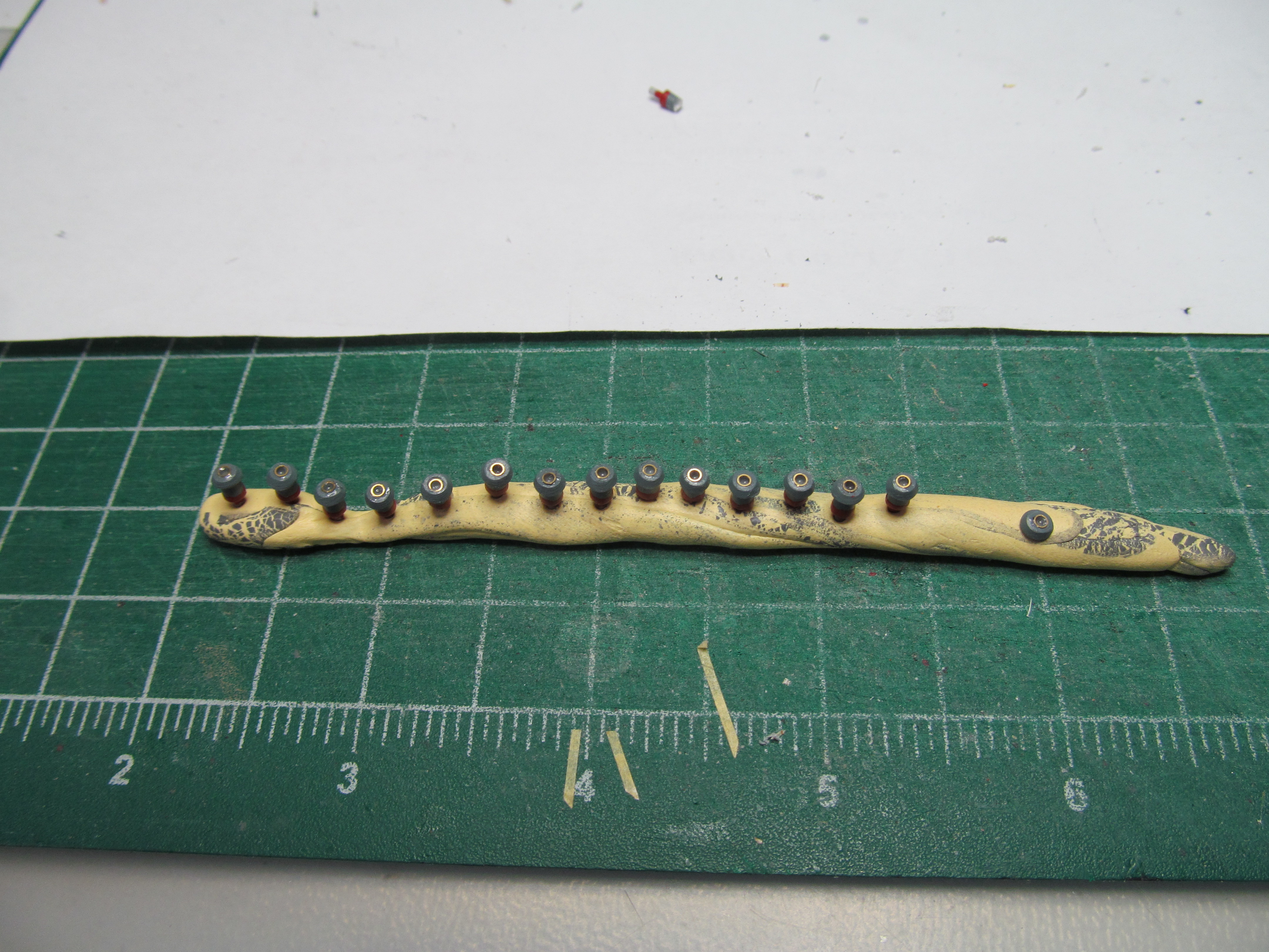

Отработал заготовки под палубные иллюминаторы.
и навёл марафет на ножки грибков.

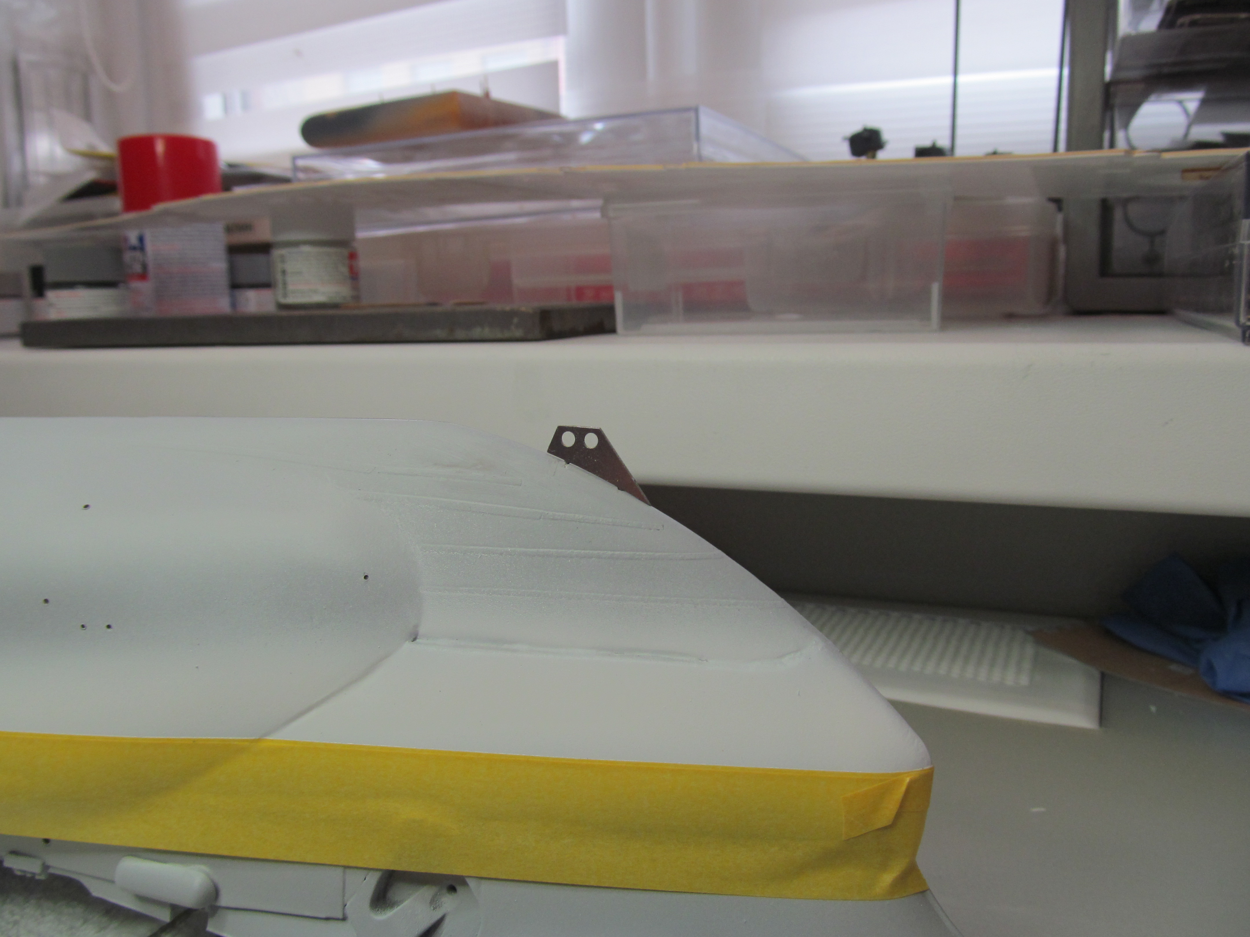

Сообщение Алексей Севастополь » 08 окт 2020, 13:01

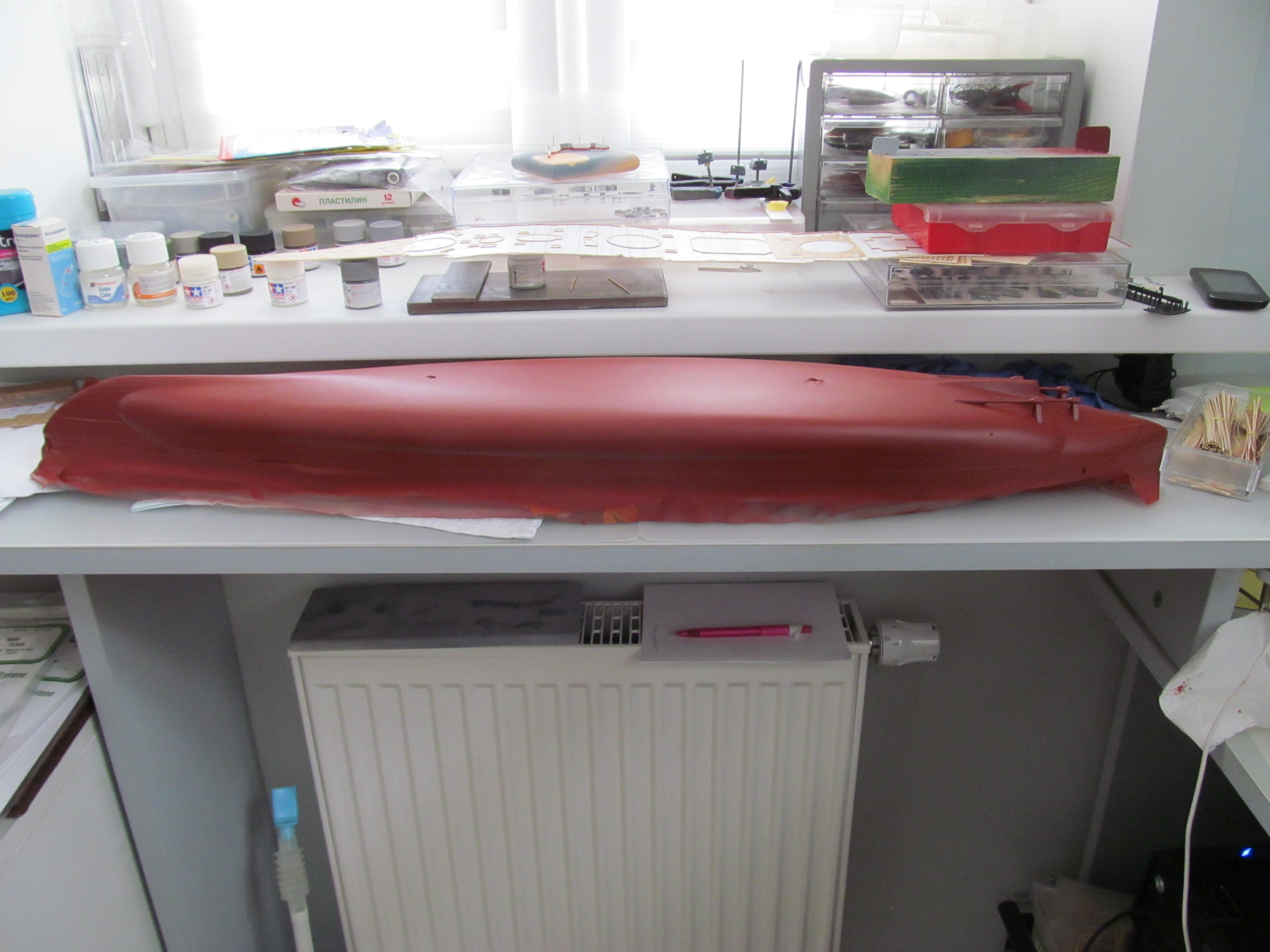

Всем привет!

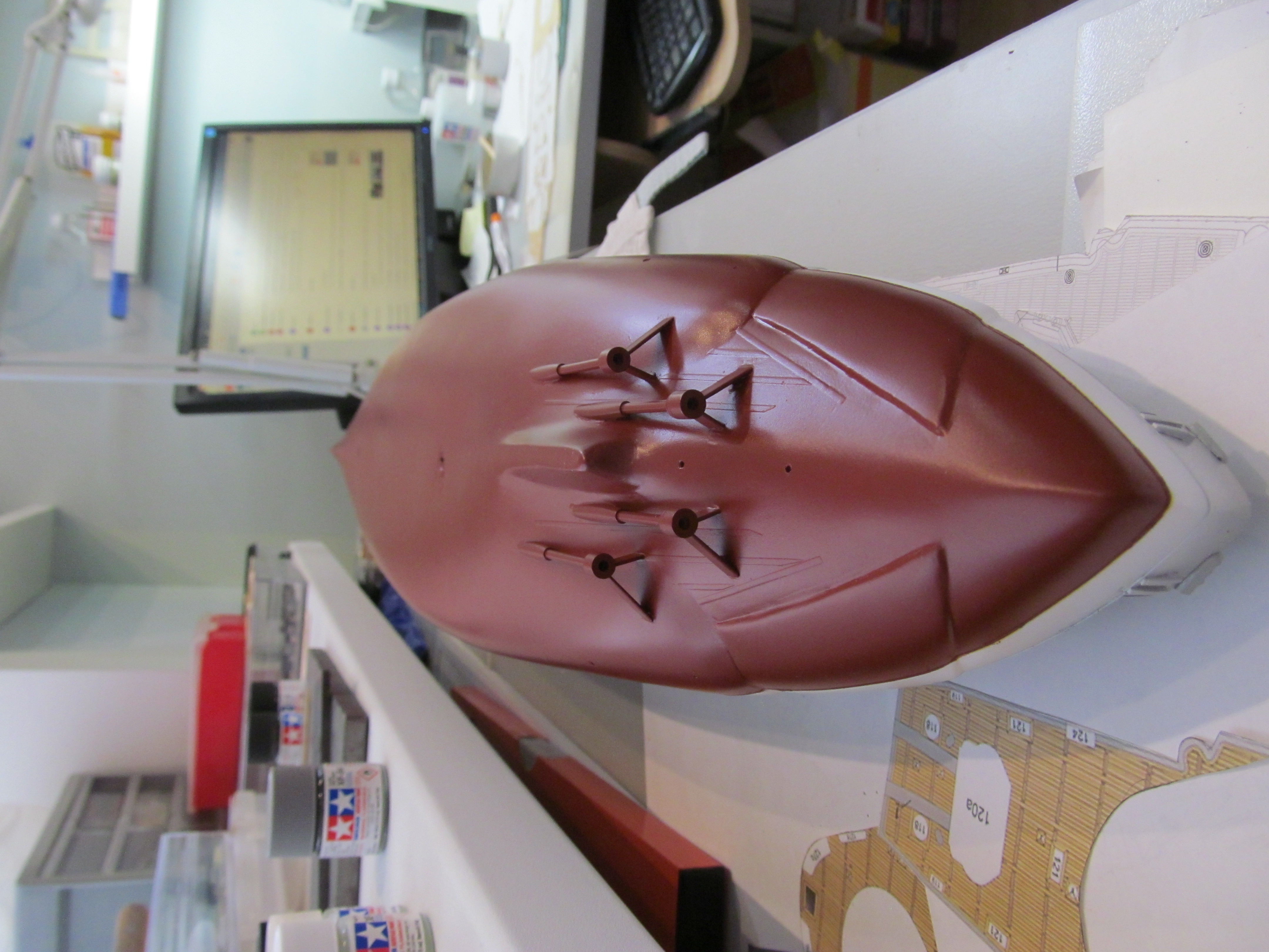

Готовлюсь к покраске днища.
Алексей Севастополь
Сообщения: 836
Сообщение Алексей Севастополь » 08 окт 2020, 13:02

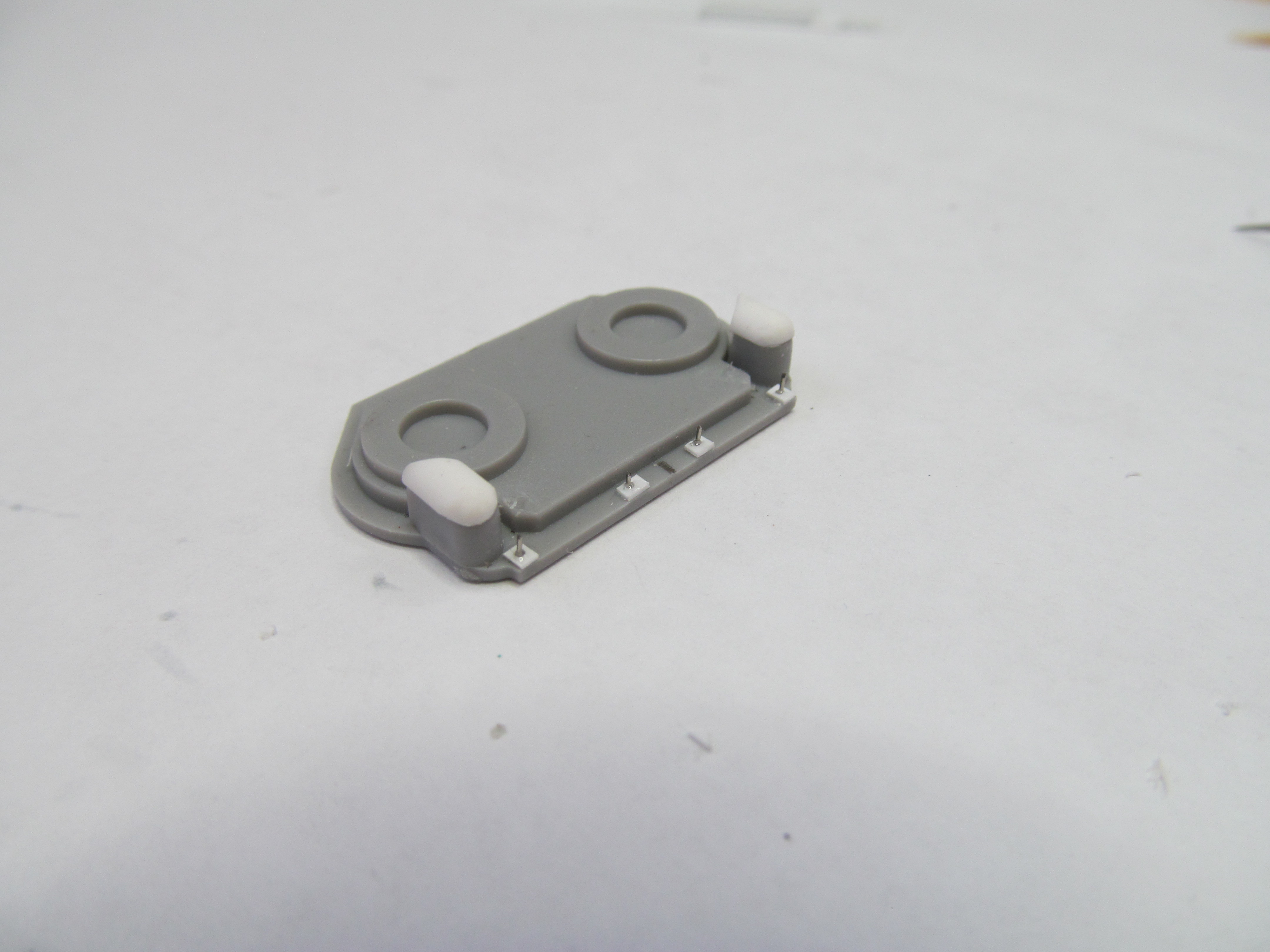

Всем привет!

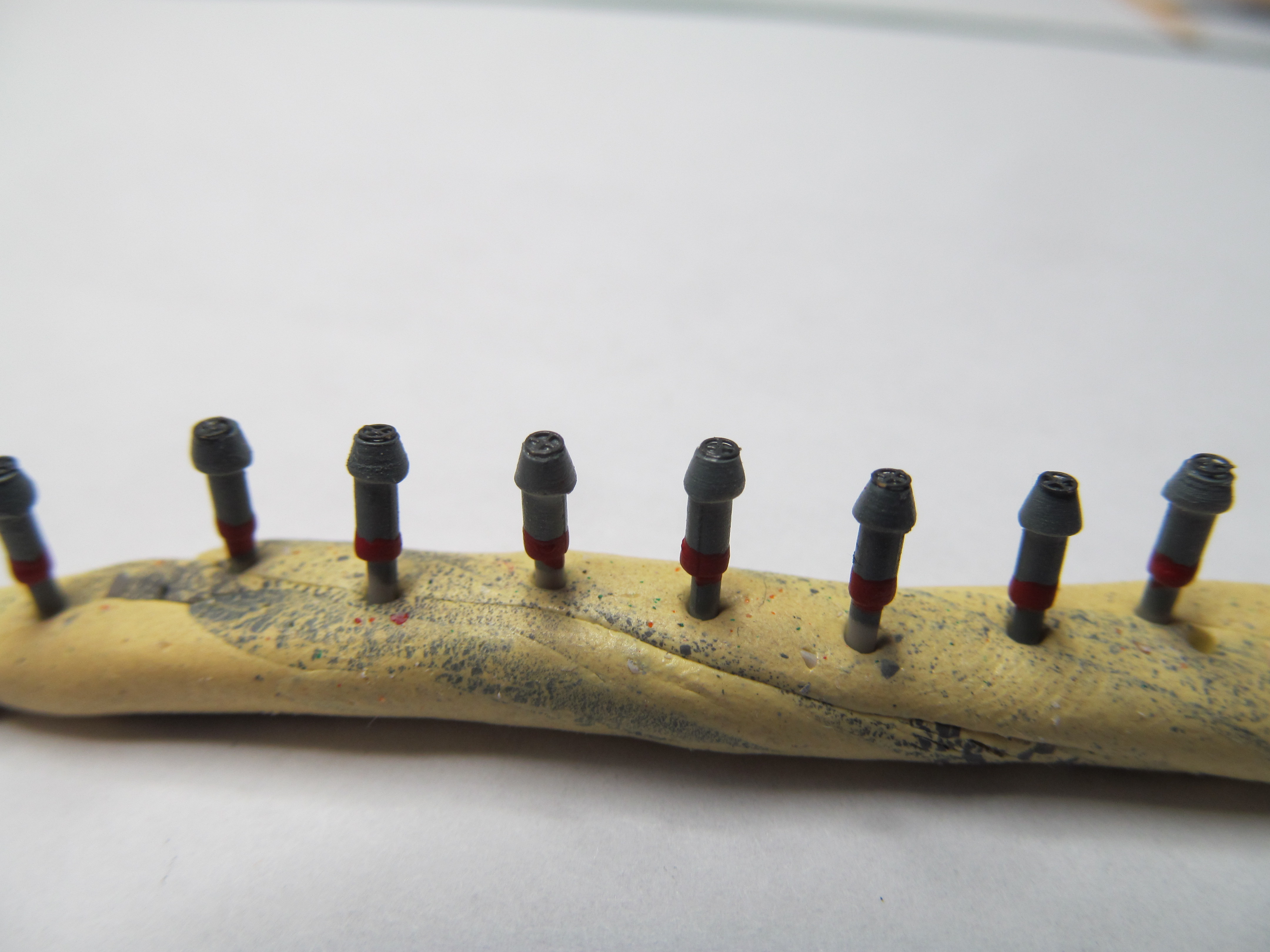

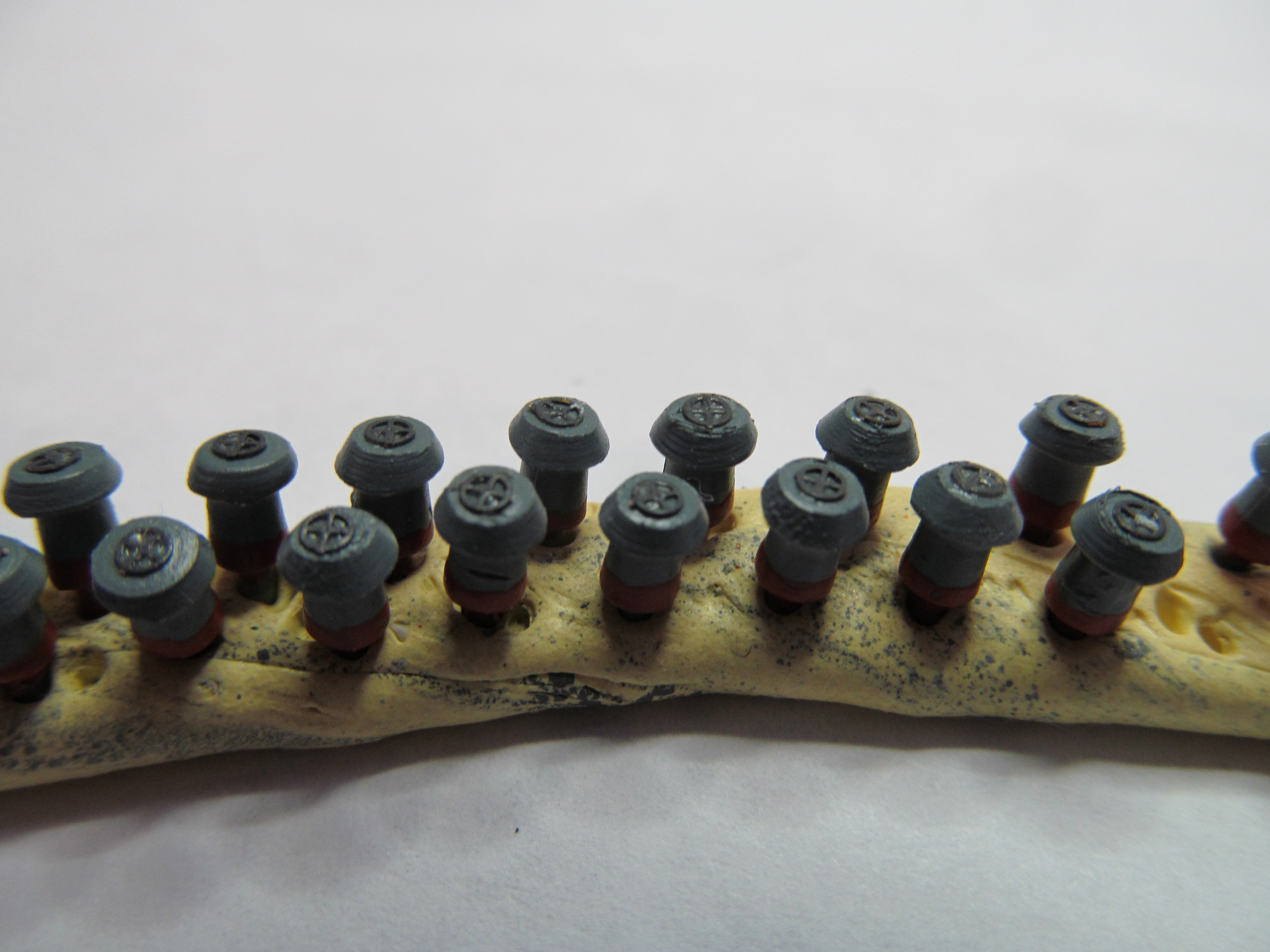

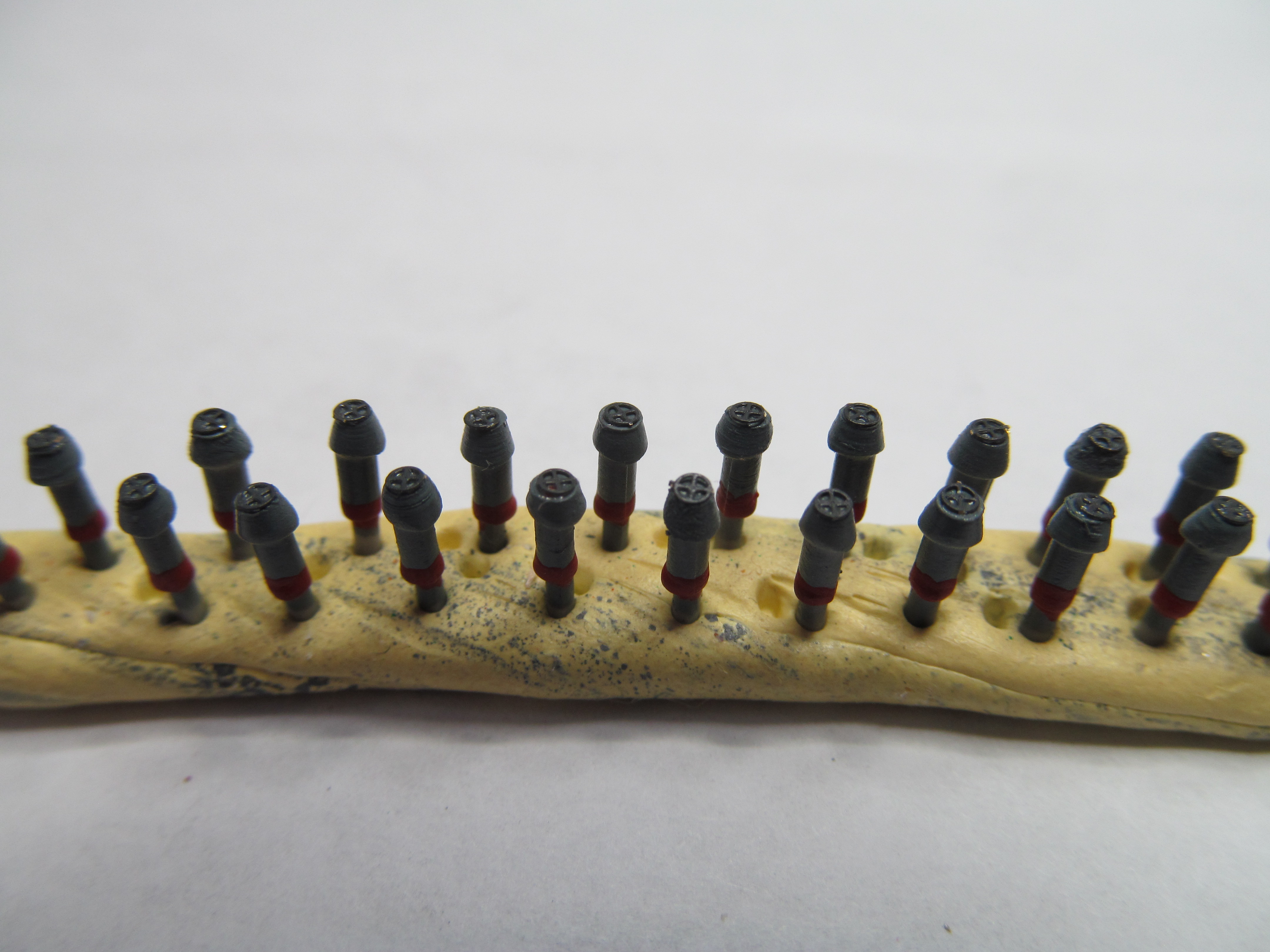

Настроения красить пока что нет, поэтому занялся установкой задраек на вентиляционные грибки.

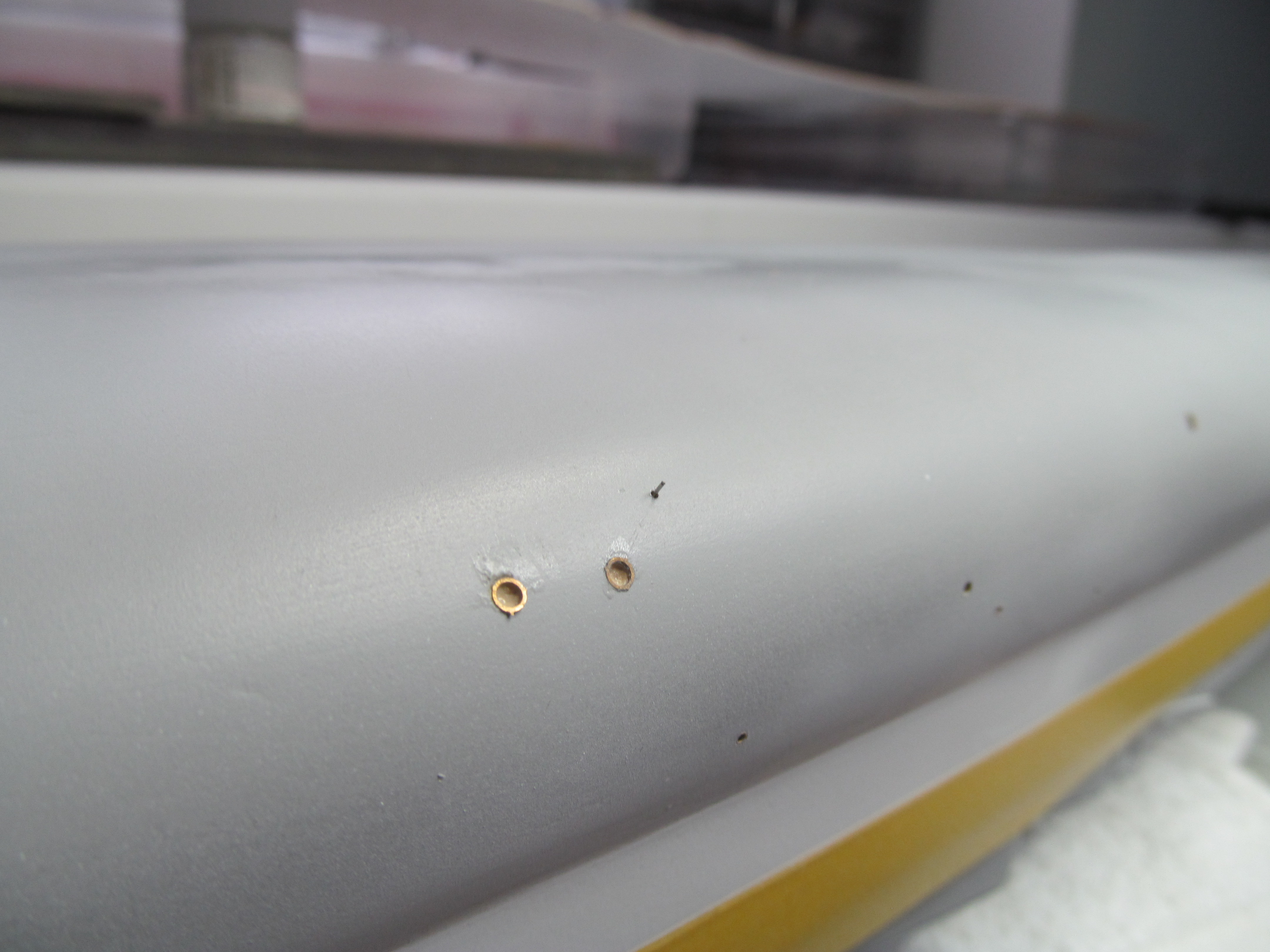

Сообщение Алексей Севастополь » 10 окт 2020, 20:38
Всем привет!
Сделал места крепления стопорных якорных цепей и параванных цепей на днище.

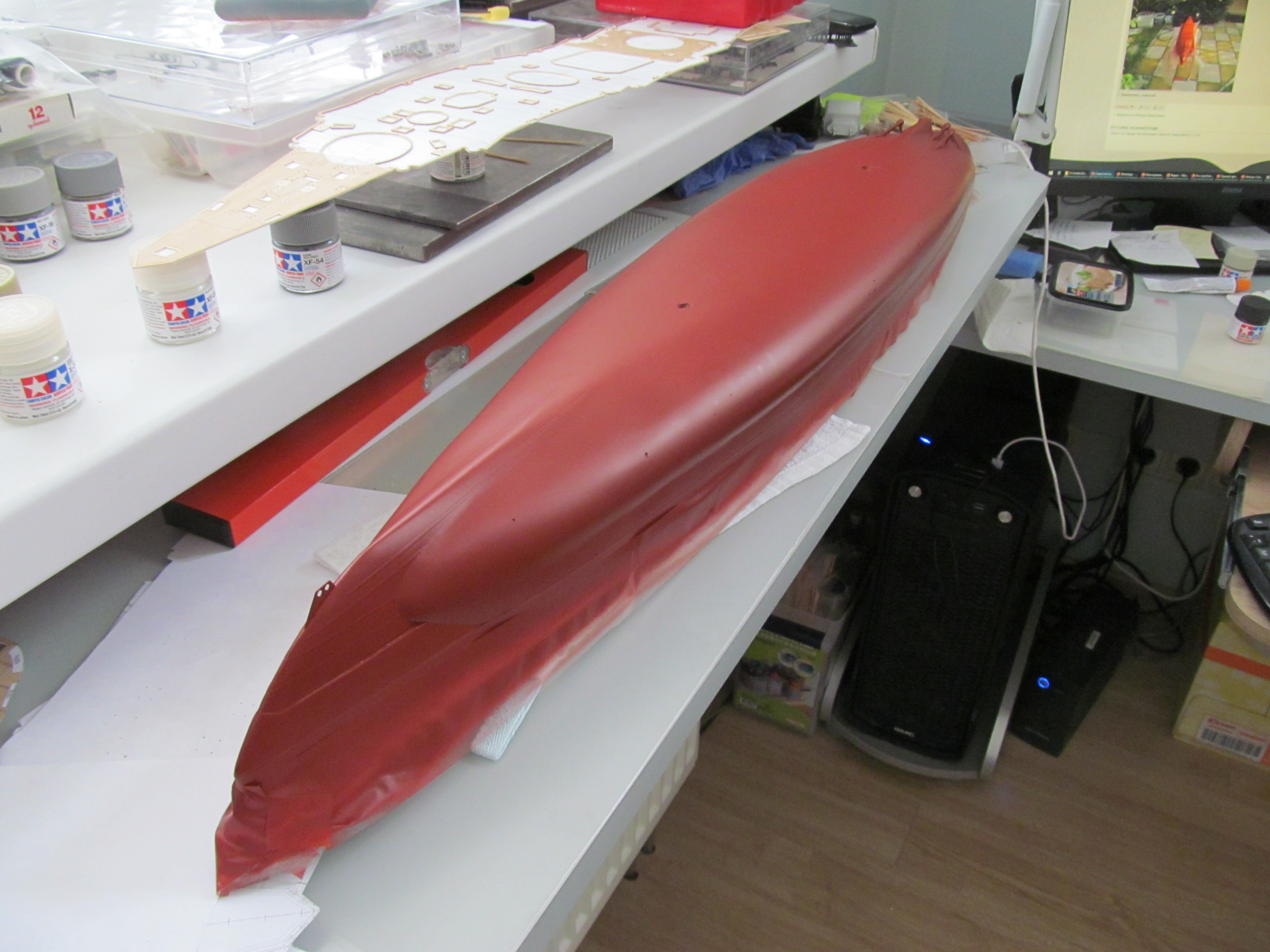

Сообщение Алексей Севастополь » 11 окт 2020, 12:20
Всем привет!

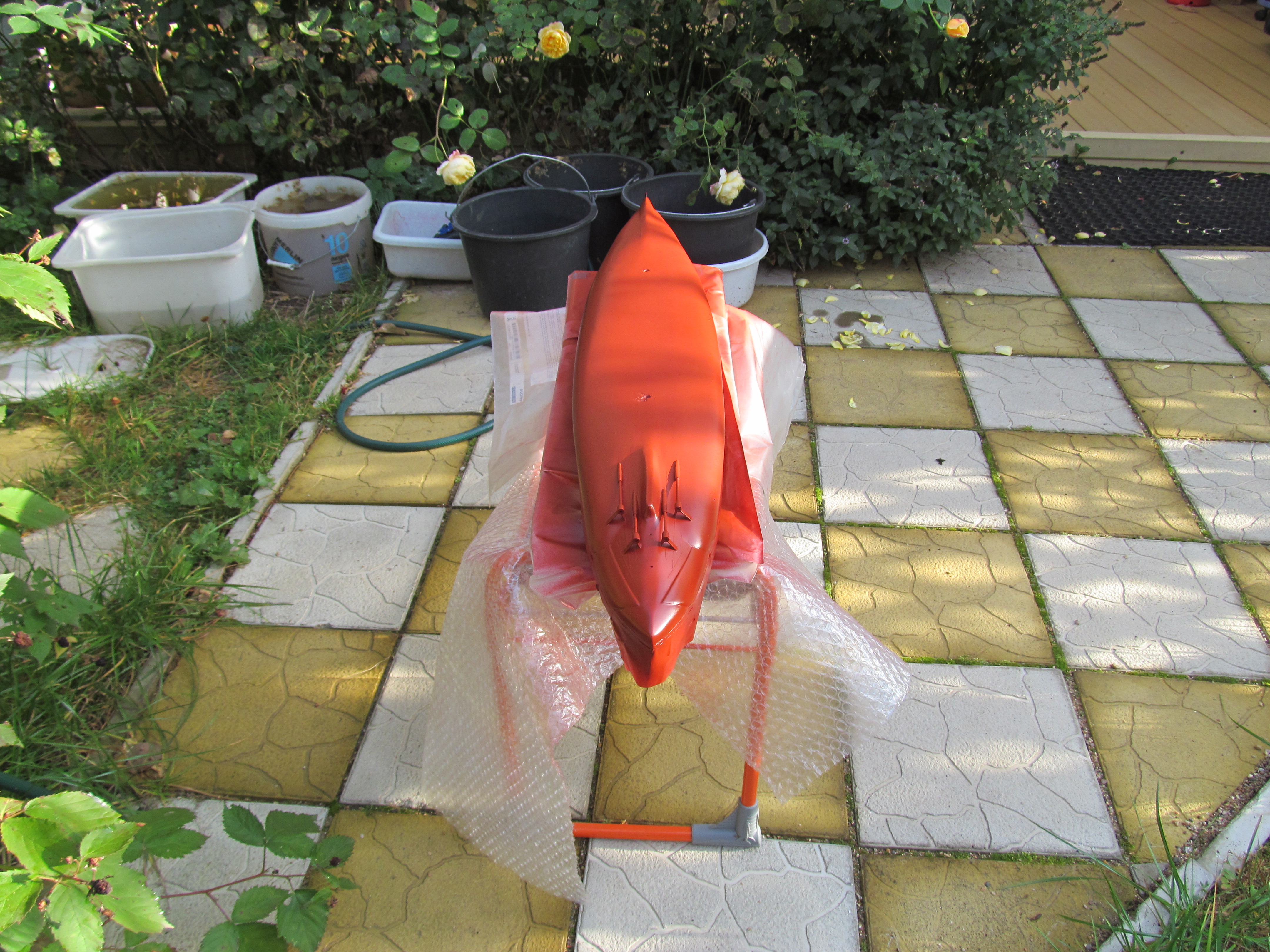

Покрасил днище.

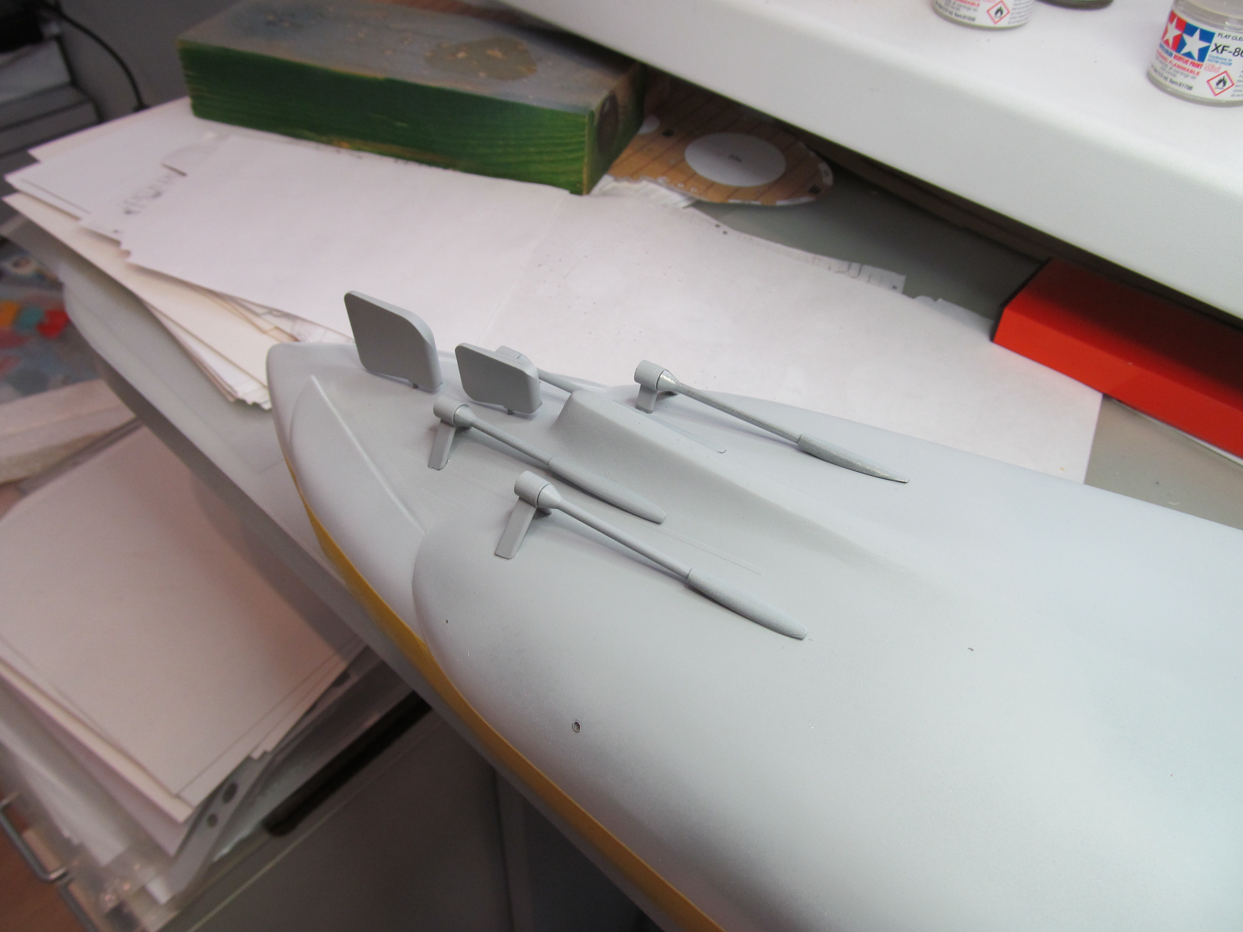

Алексей Севастополь
Сообщения: 836

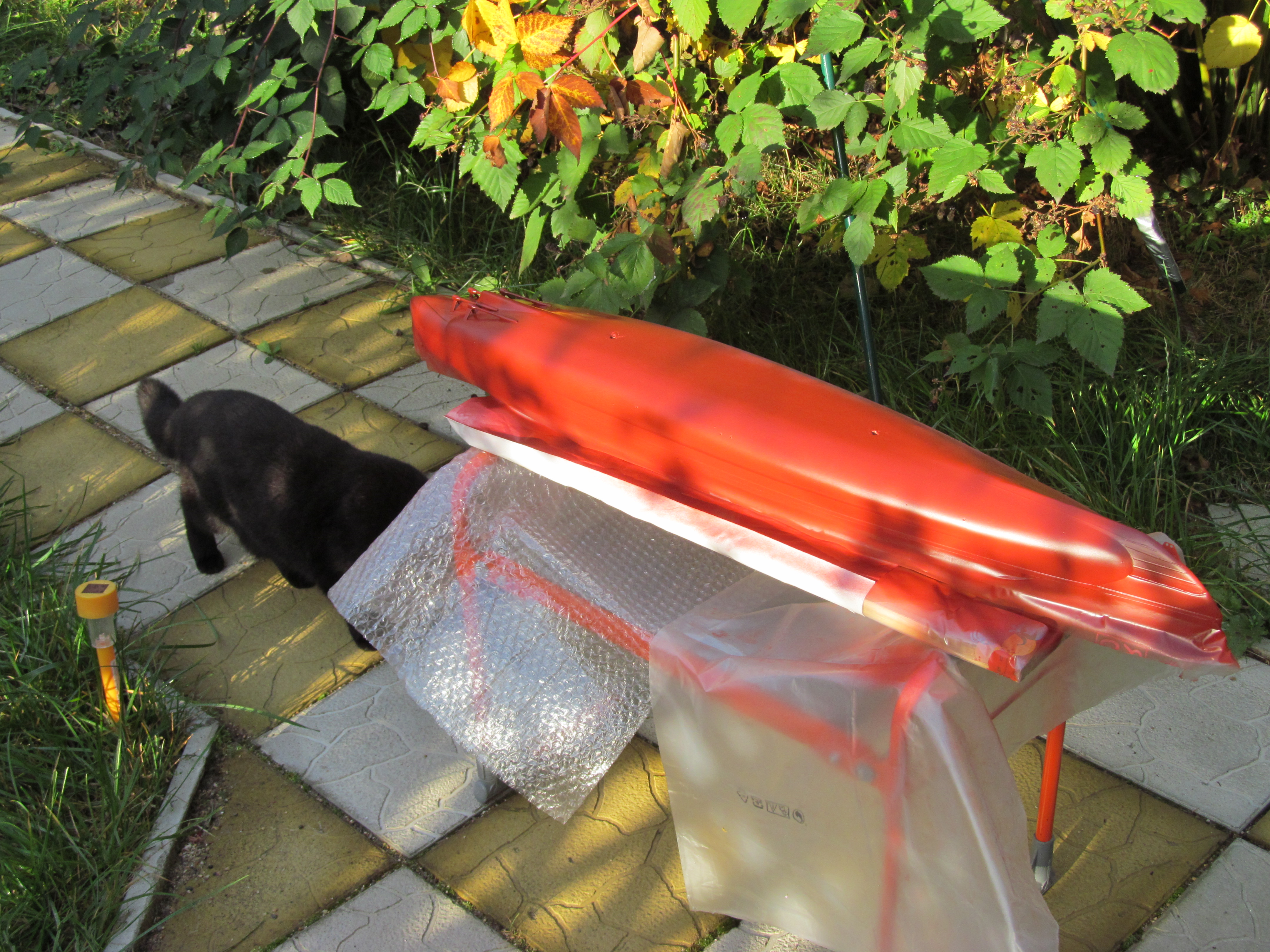

Сообщение Алексей Севастополь » 11 окт 2020, 14:36
Всем привет!
Вот такой реальный цвет получился после высыхания.

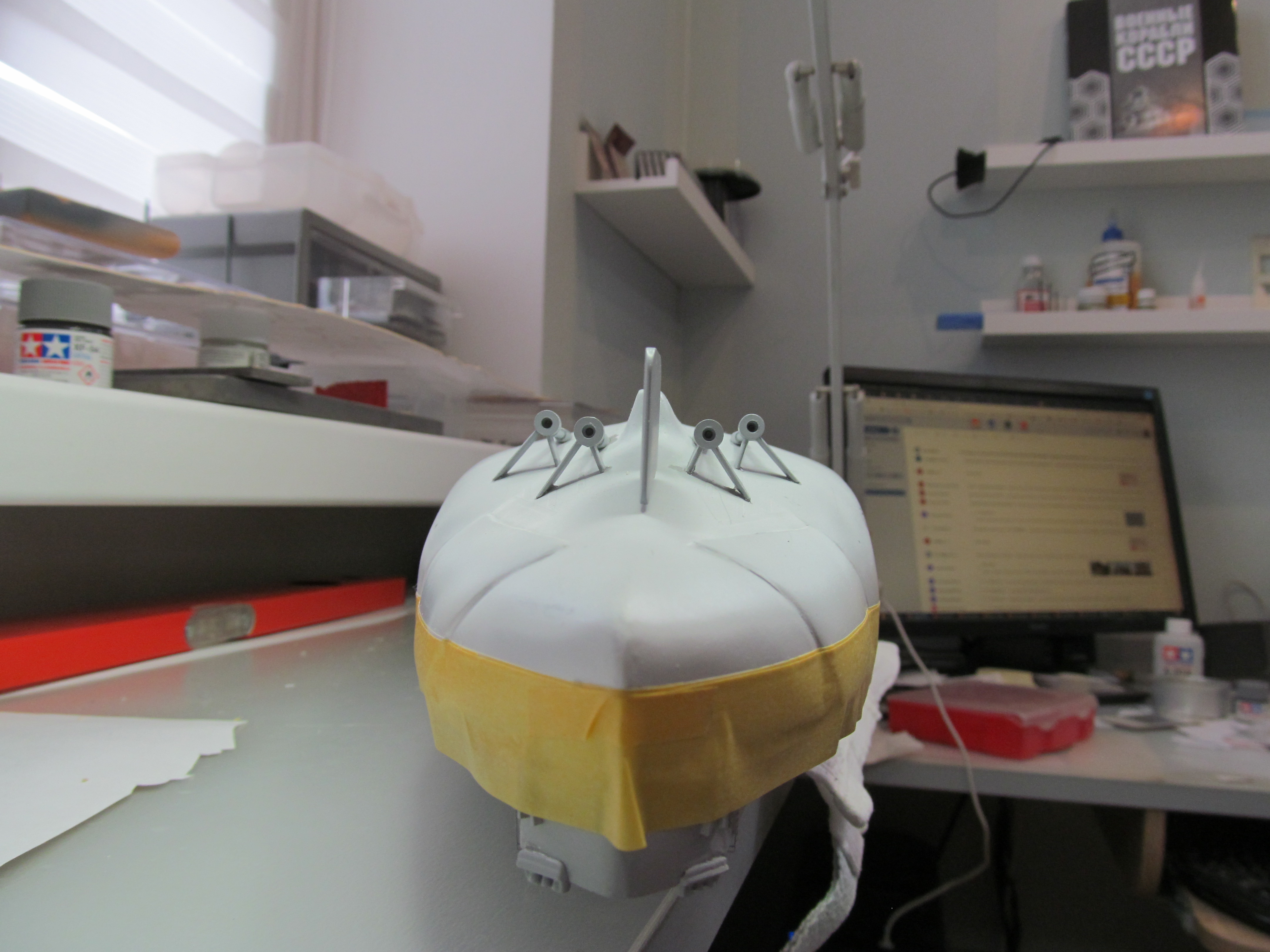

Сообщение Алексей Севастополь » 17 окт 2020, 14:46
Всем привет!
Понемногу продвигаюсь в сторону носа.

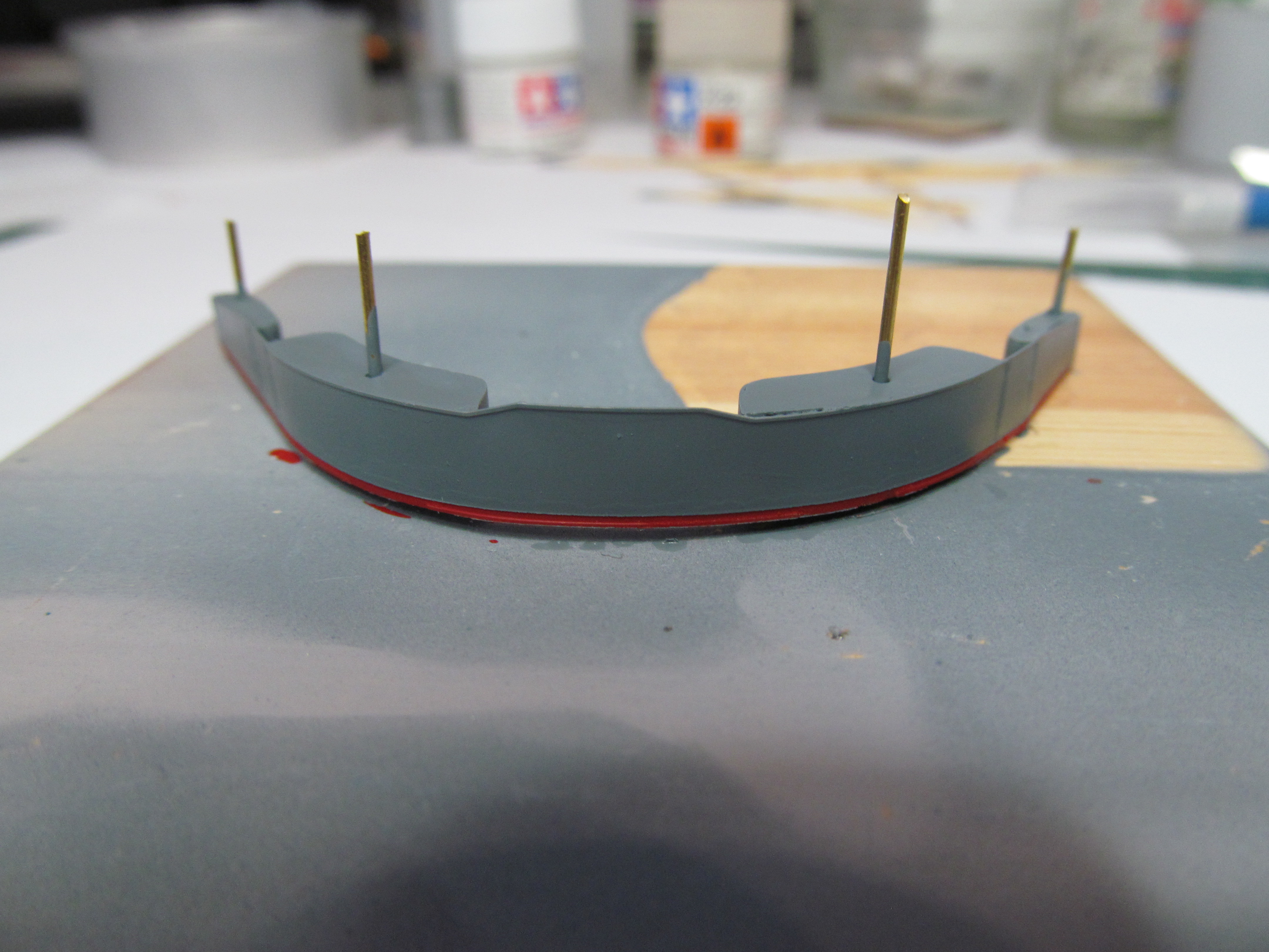

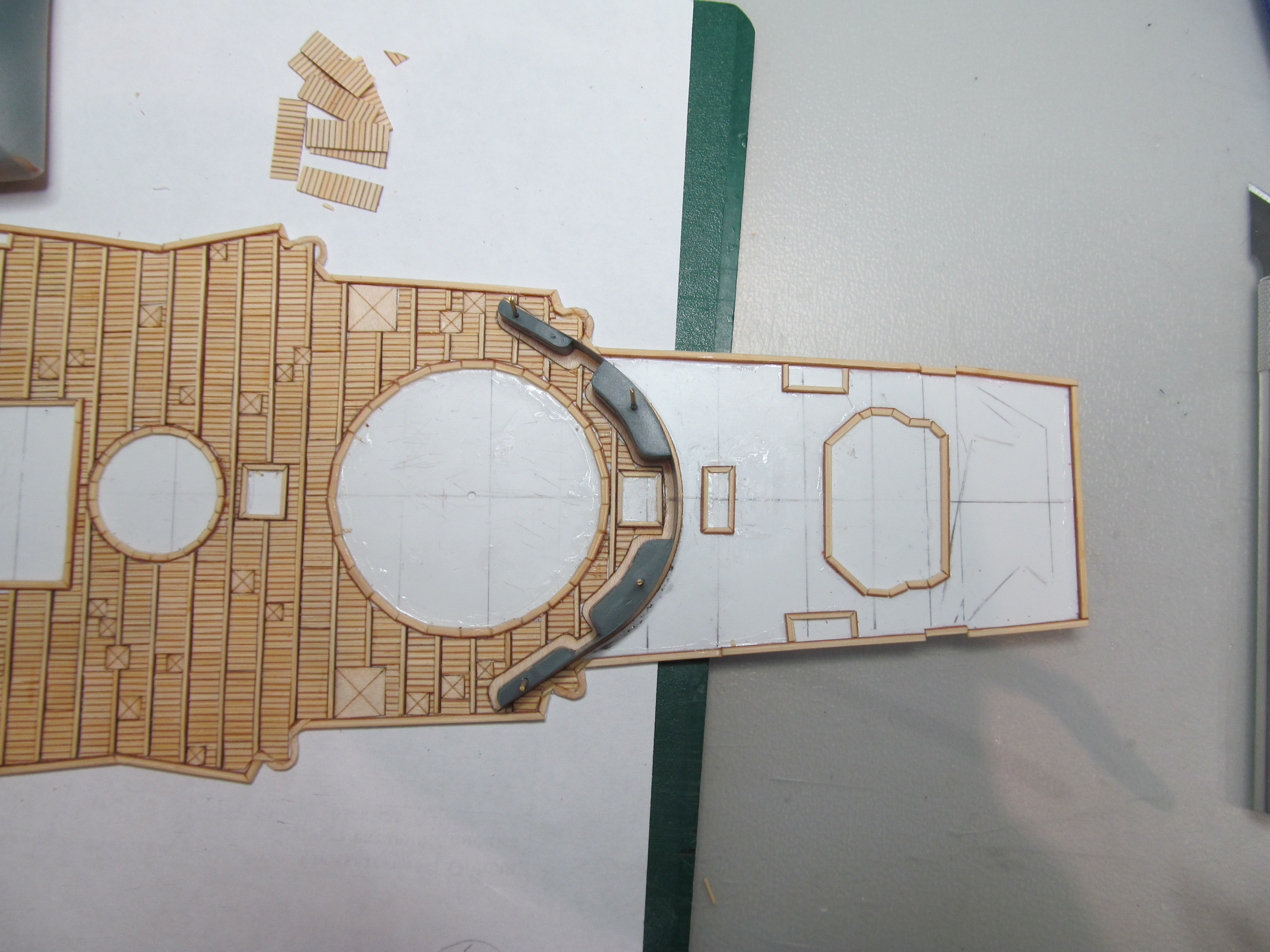

Примерил посадку на штатное место волнолома.

Сообщение Алексей Севастополь » 24 окт 2020, 13:27
Всем привет!
Вот так выглядит палуба на сегодняшний день и днище после покрытия его полуматовым лаком.

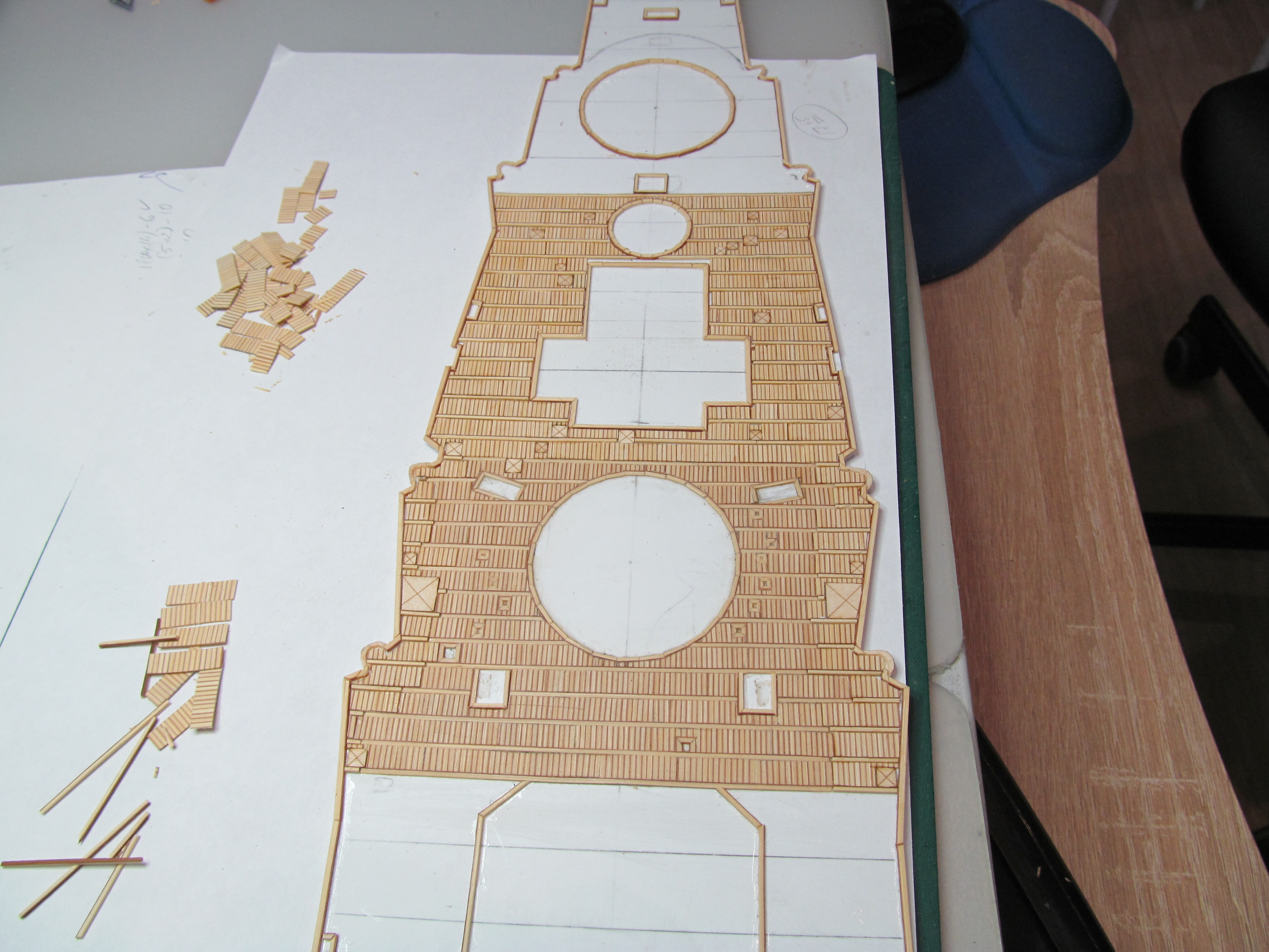

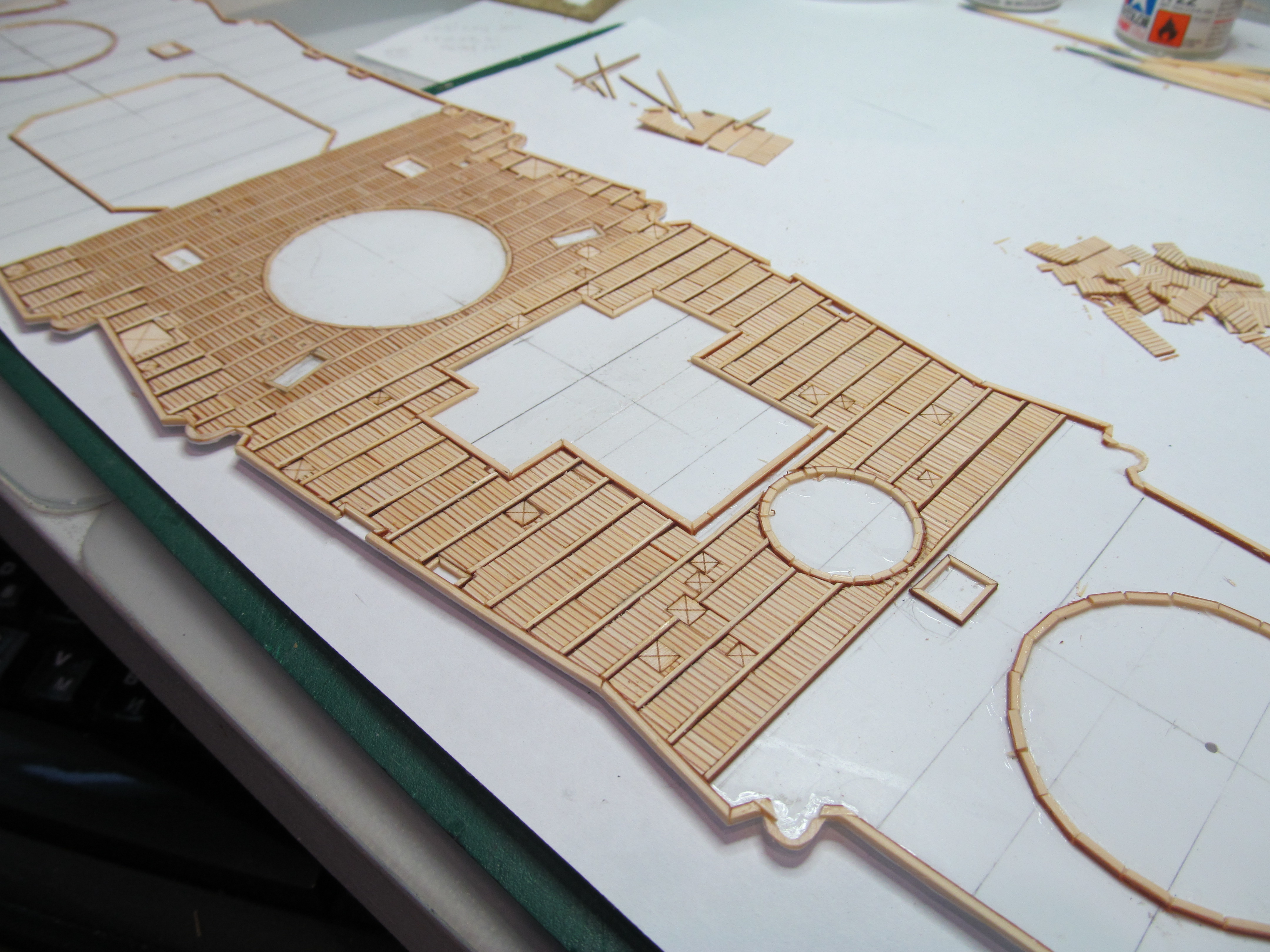

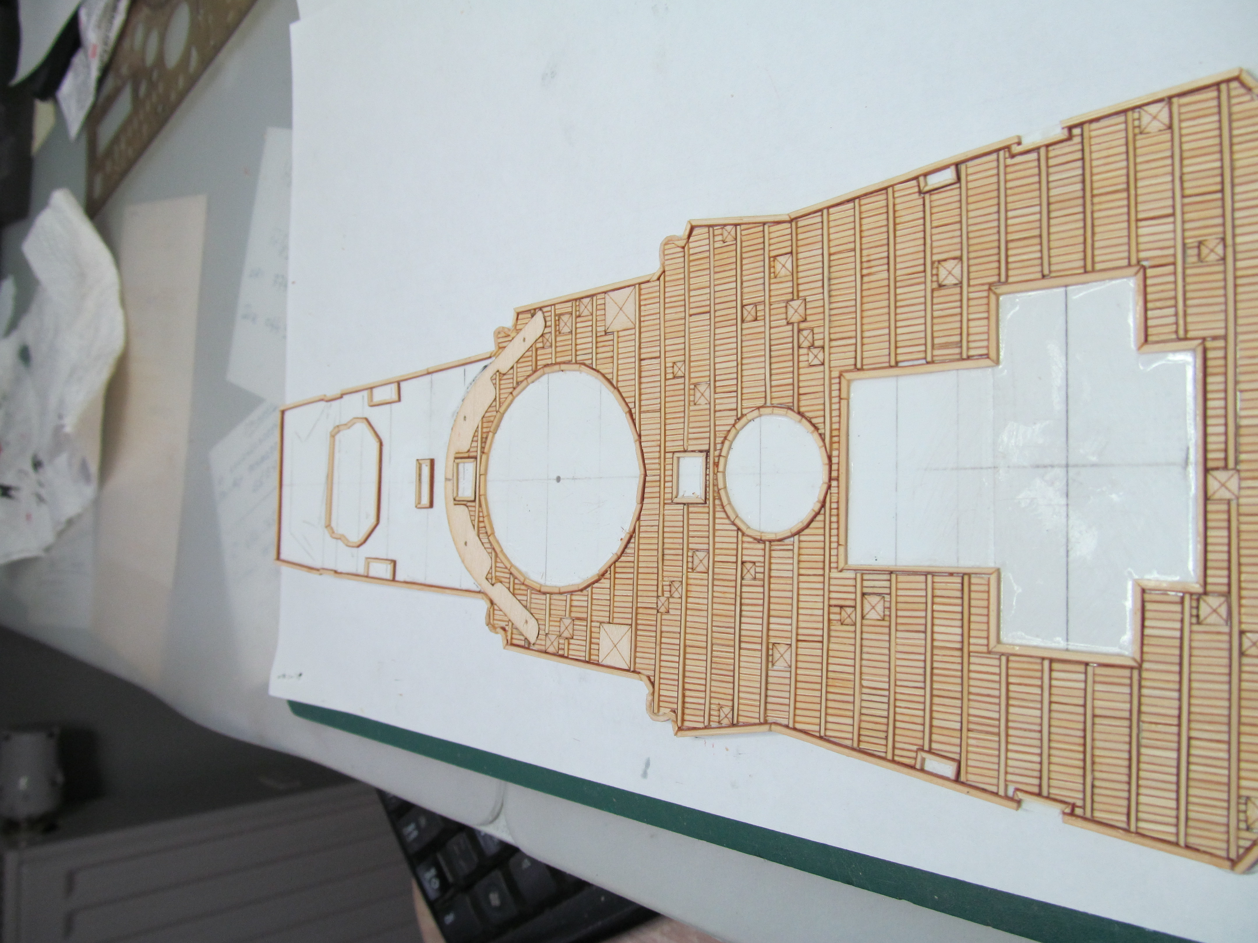

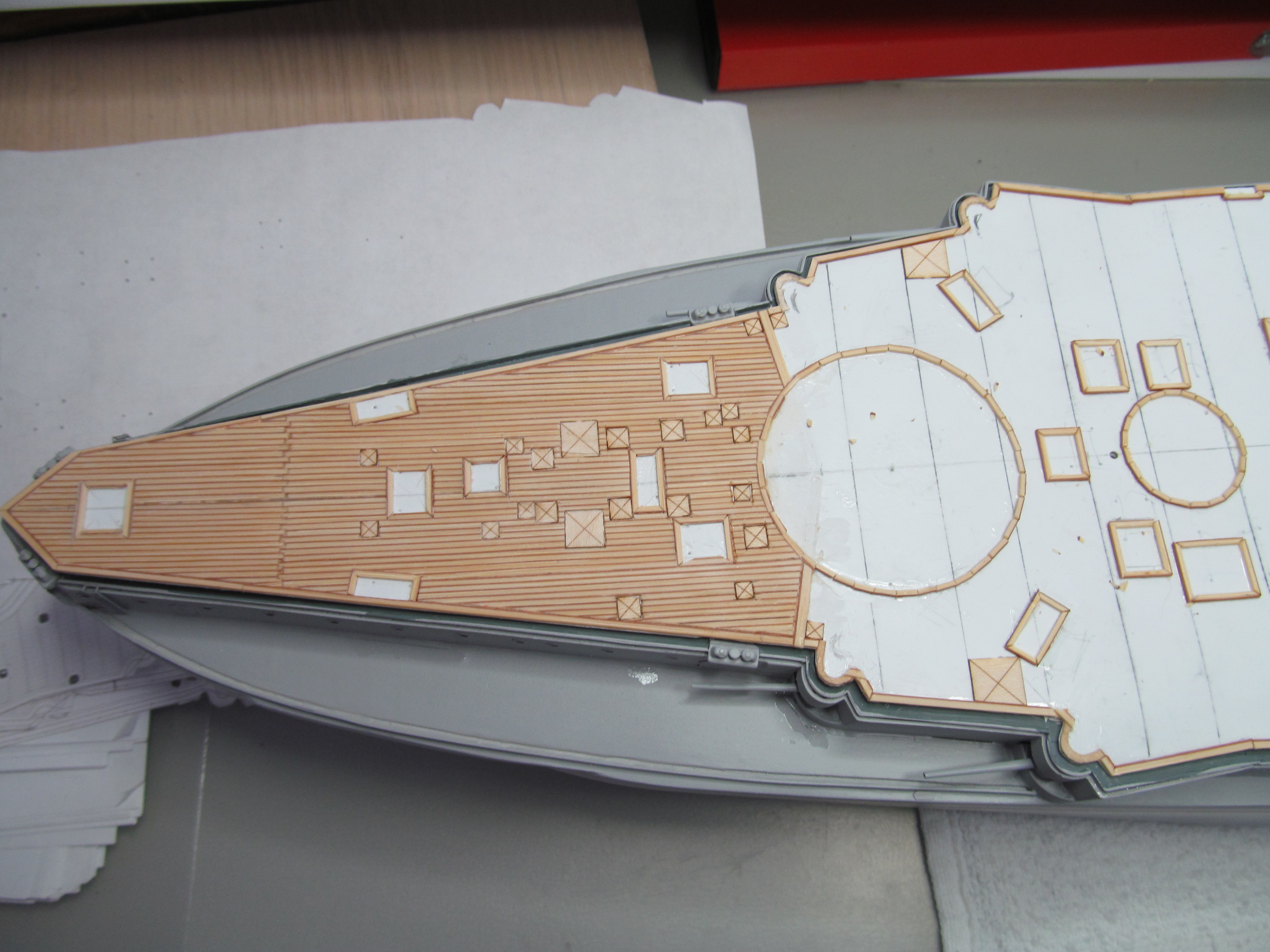

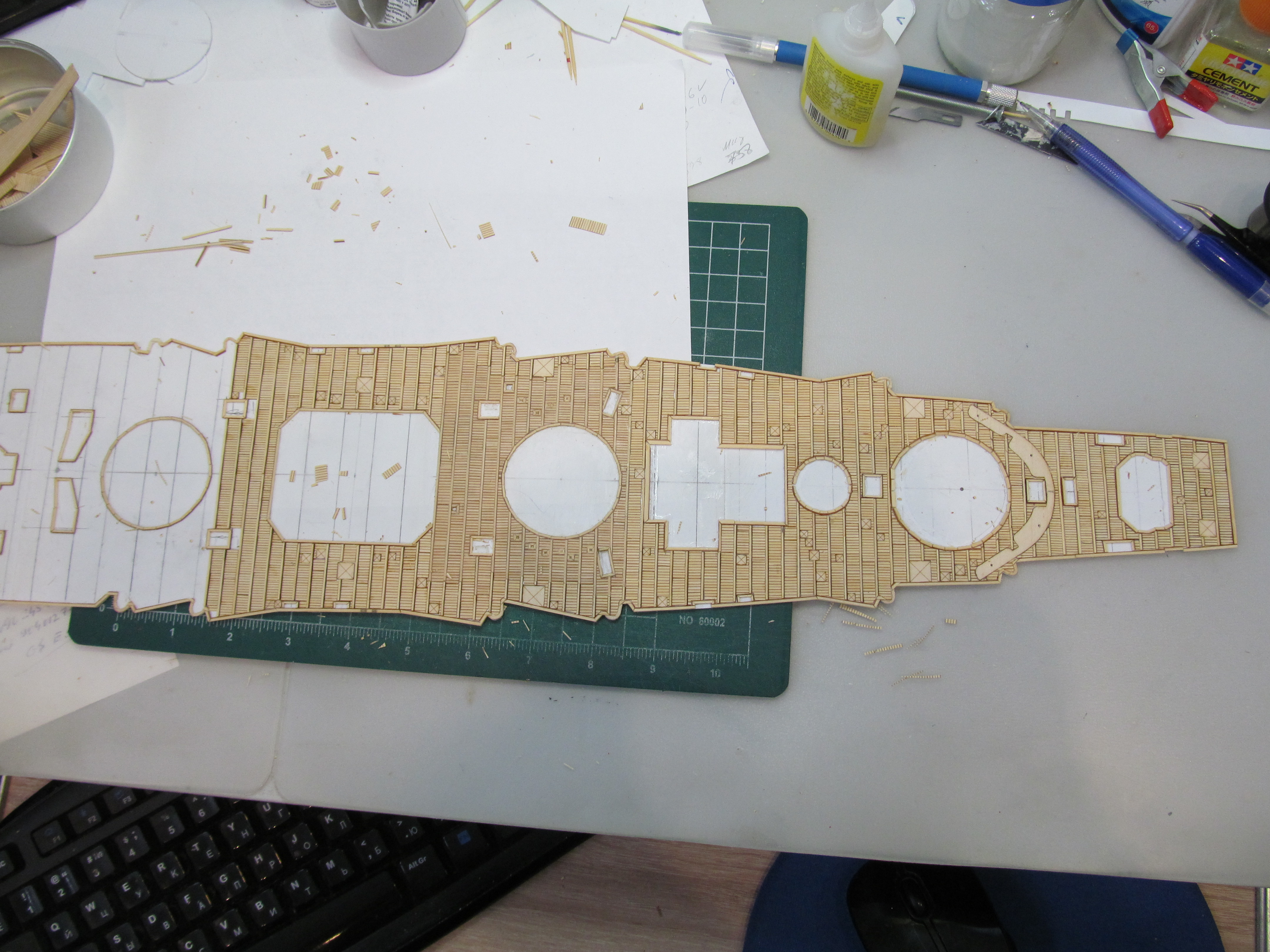

Сообщение Алексей Севастополь » 30 окт 2020, 14:56
Всем привет!

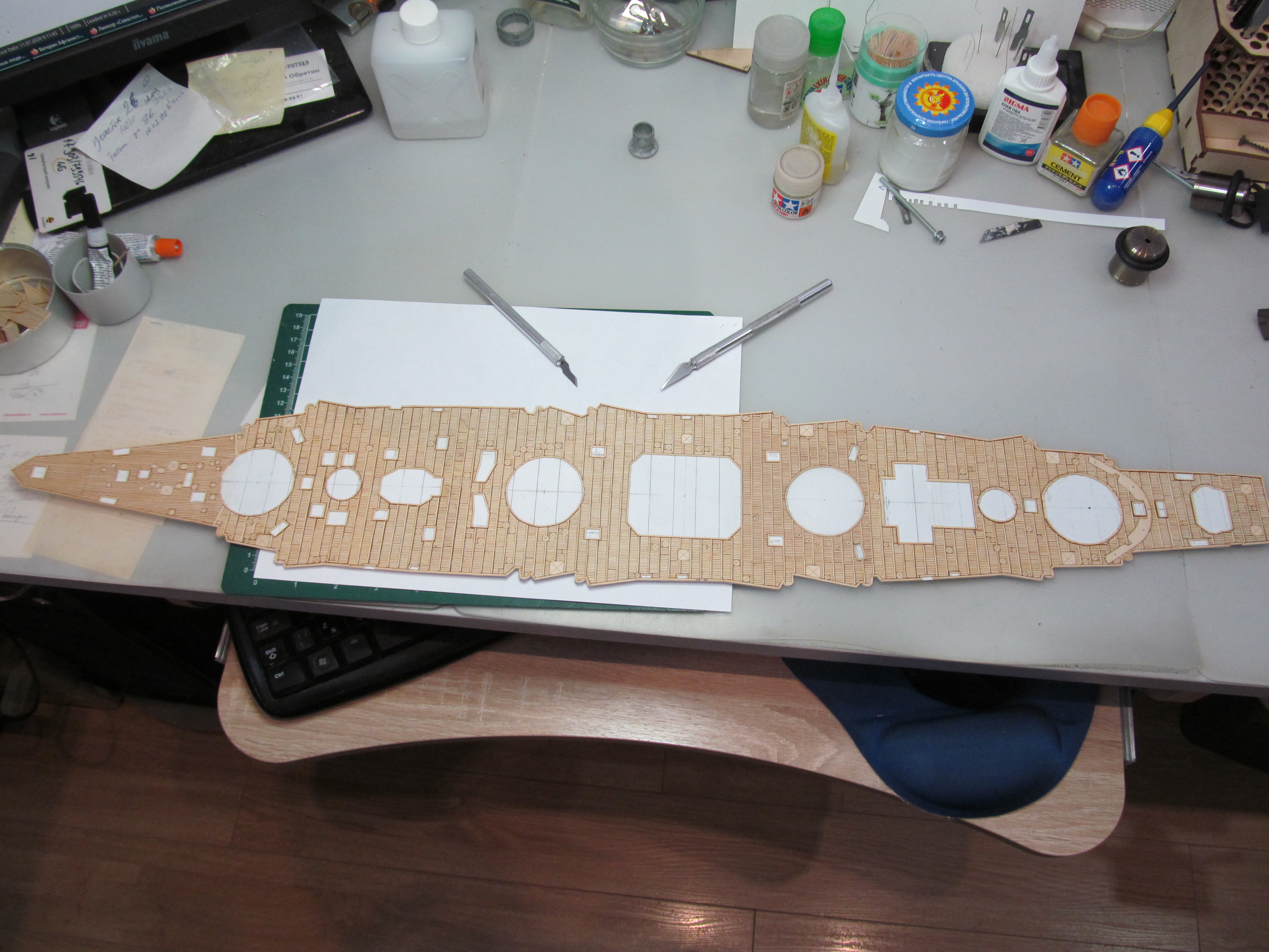

Закончил укладку палубного настила.
Теперь отдохнёт пару деньков, чтобы окончательно всем элементам приклеиться, и можно будет начинать зашкуривание и облачивание.

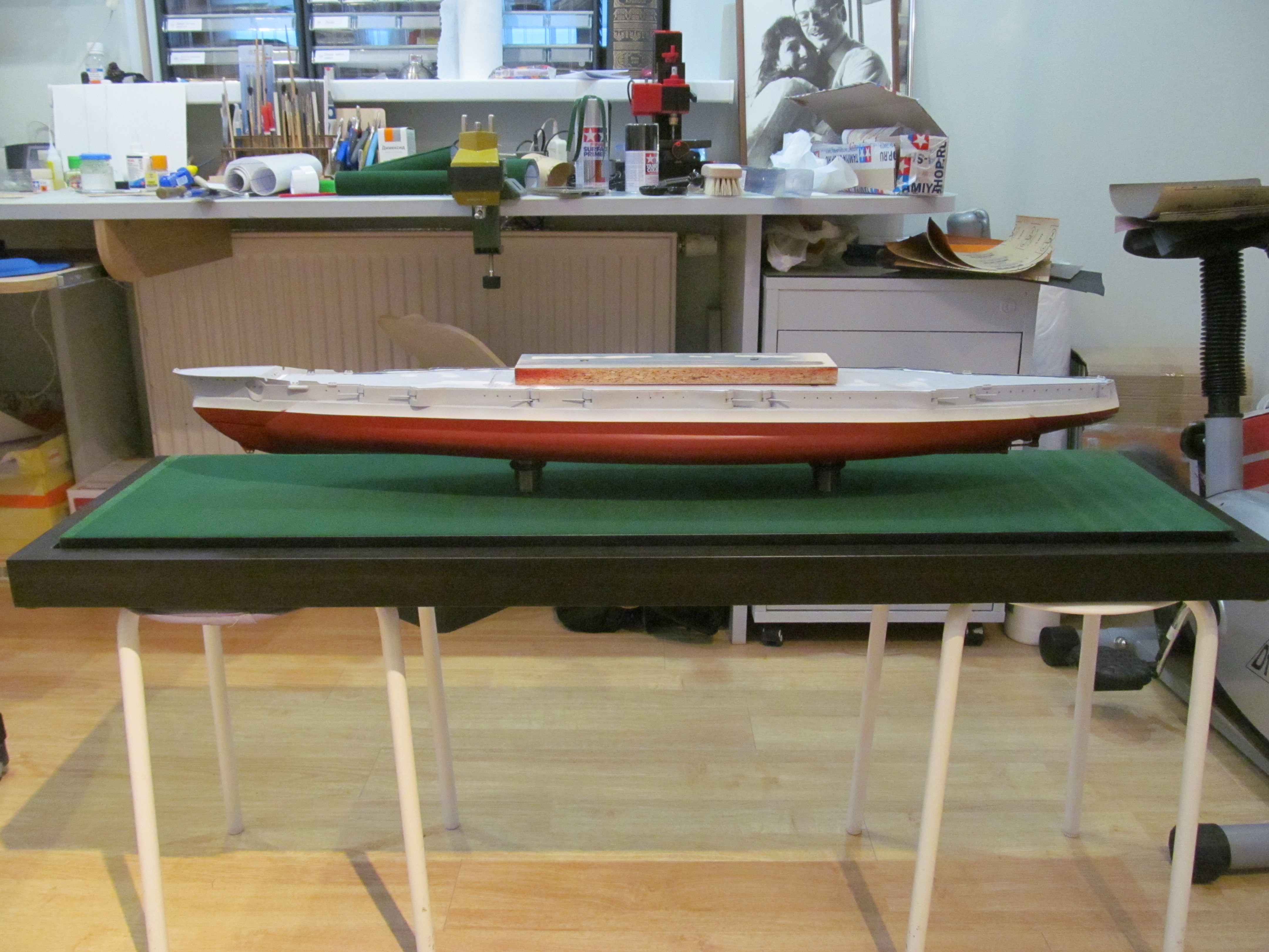

Сообщение Алексей Севастополь » 01 ноя 2020, 17:58
Всем привет!

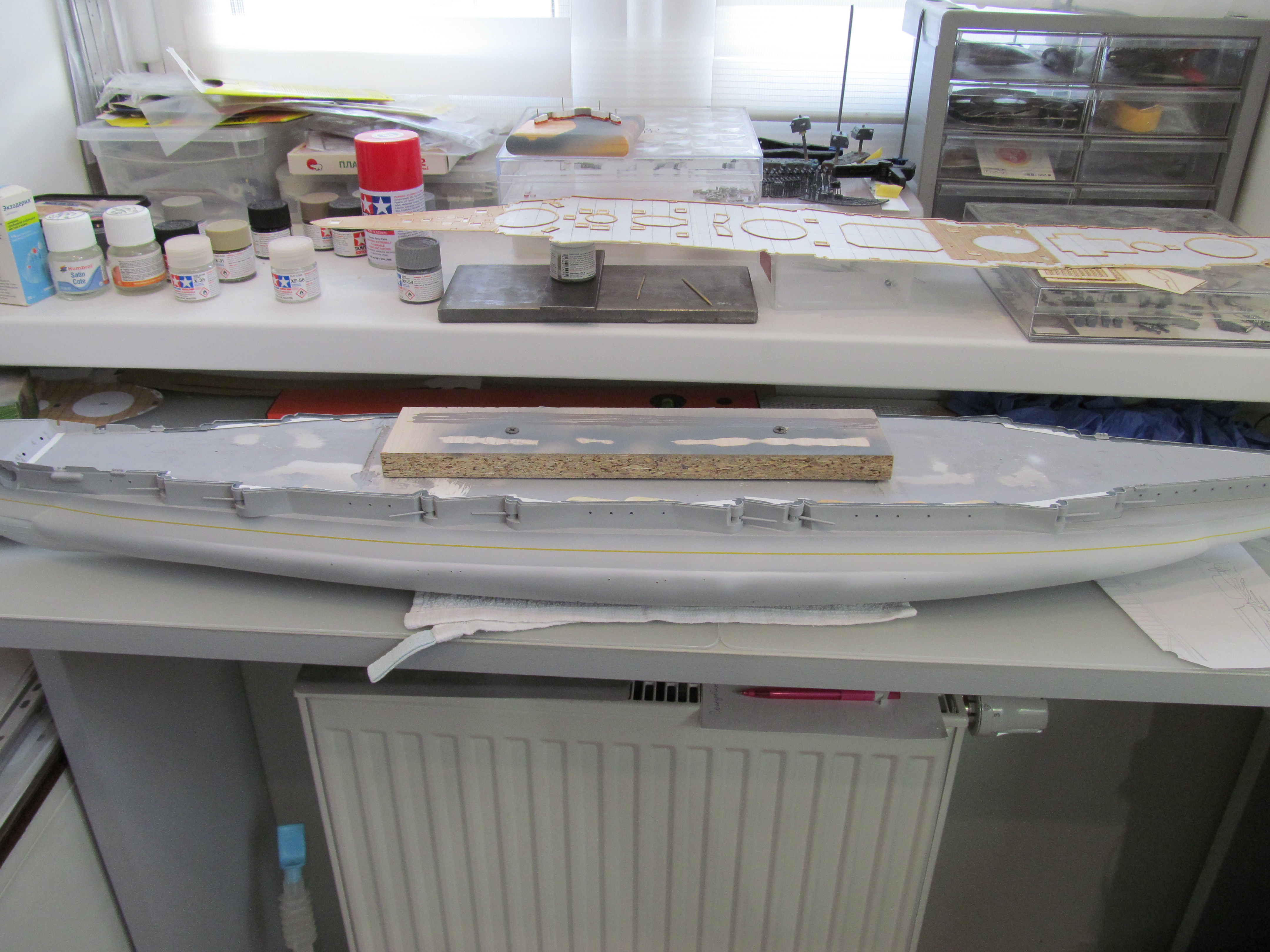

Примерка корпуса на пьедестале.
