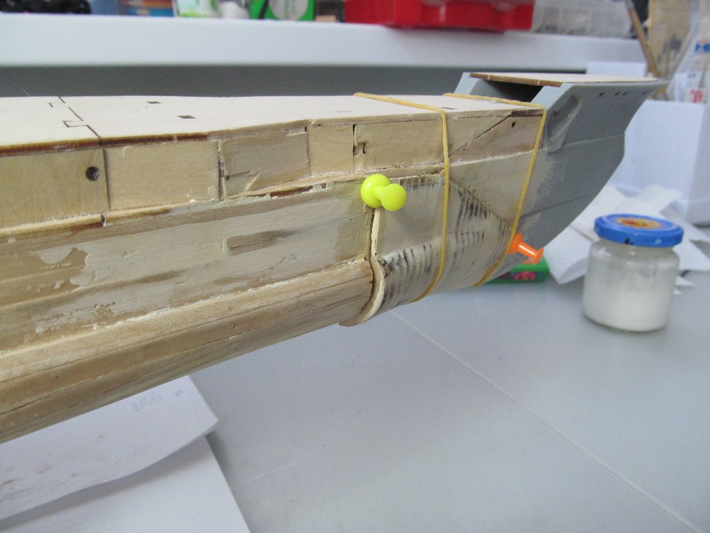

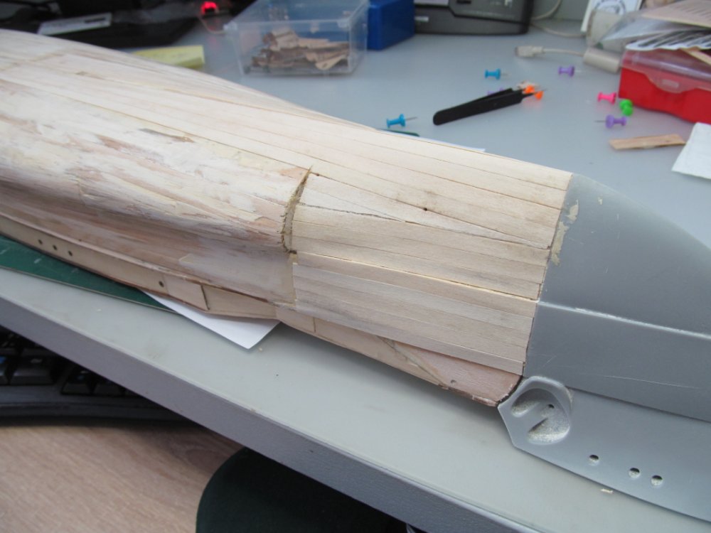

Сообщение Алексей Севастополь » 29 май 2019, 20:13
Всем привет!
Продолжим постройку.

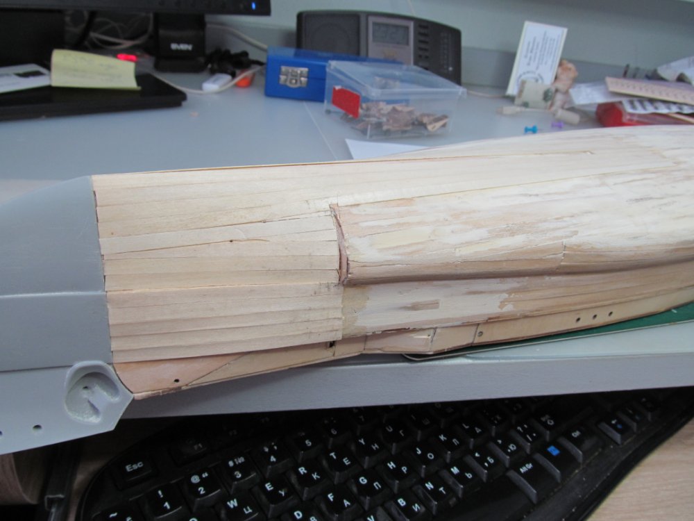

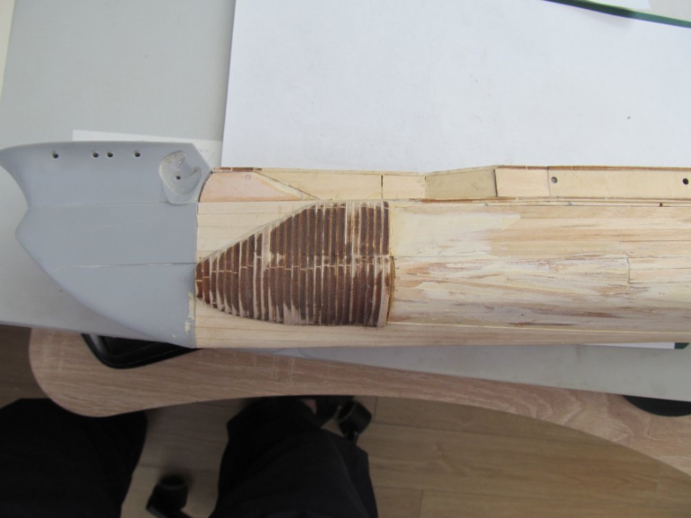

После наведения порядка на днище модели, взялся за чистовую обшивку.
Но не как в Инструкции, а немного по своему.

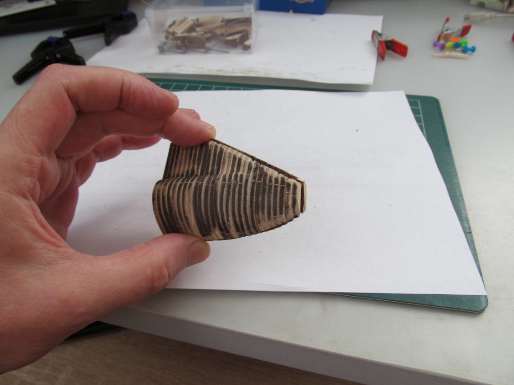

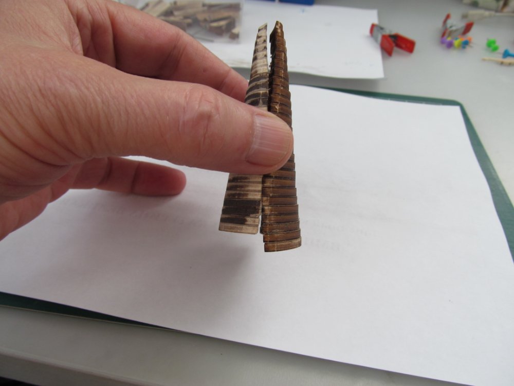

Дабы отработать чёткое примыкание и оформление оголовков булей, сначала выполнил чистовую обшивку непосредственно на носу модели.
Потом разметил примерно точное расположение оголовков булей.
Алексей Севастополь
Консультант по сборке
Сообщения: 836
Поблагодарили: 1224 раза
Сообщение Алексей Севастополь » 29 май 2019, 20:16
Продолжу.

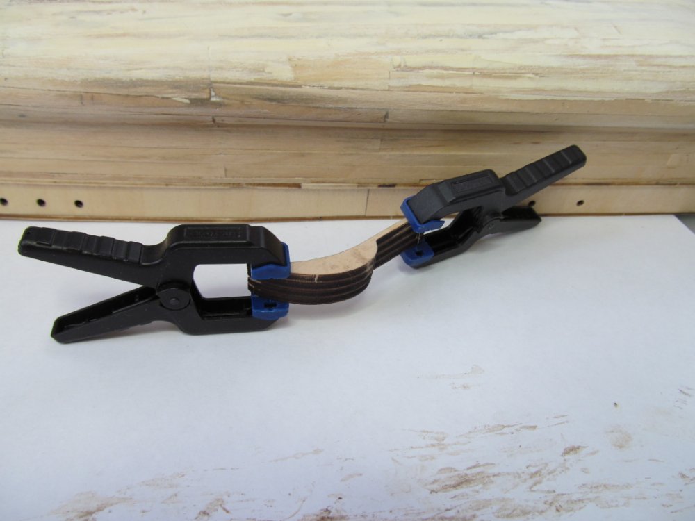

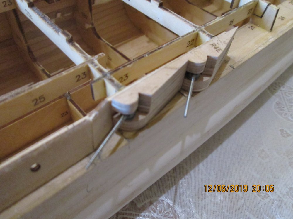

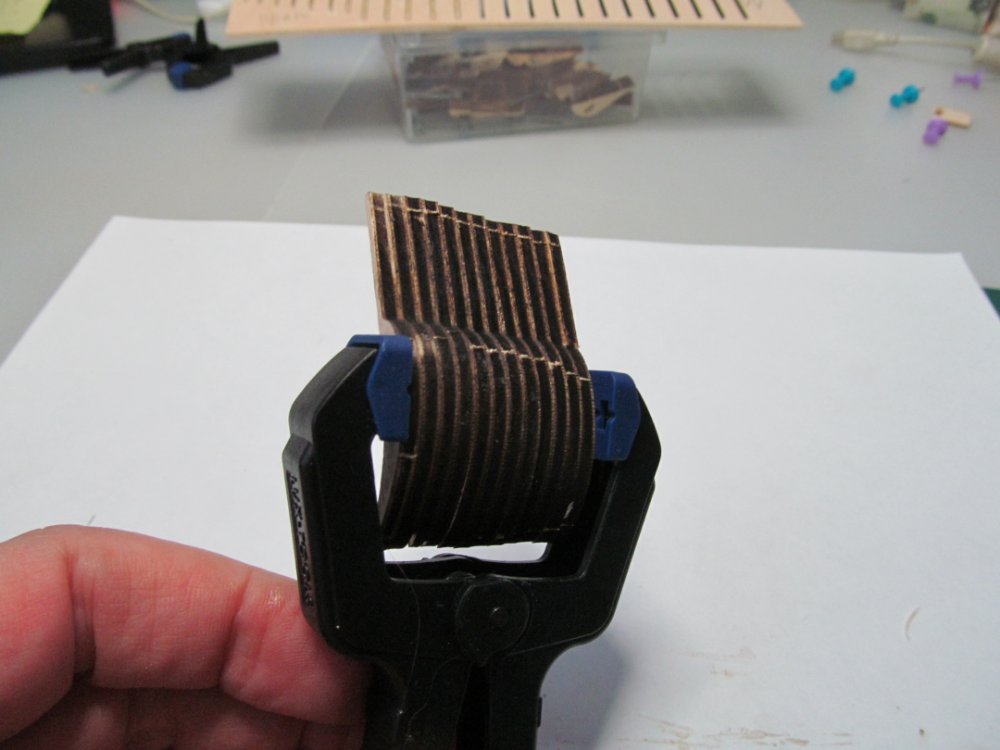

После этого начал формирование самих оголовков, постоянно прикладывая их к бортам модели, чтобы оголовки повторяли внутренней своей частью изгибы бортов.
Согласитесь, что в таком виде их будет намного проще обрабатывать.
А потом уже готовенькие просто приклеить на штатные места.

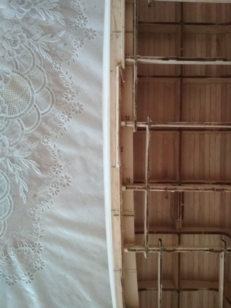

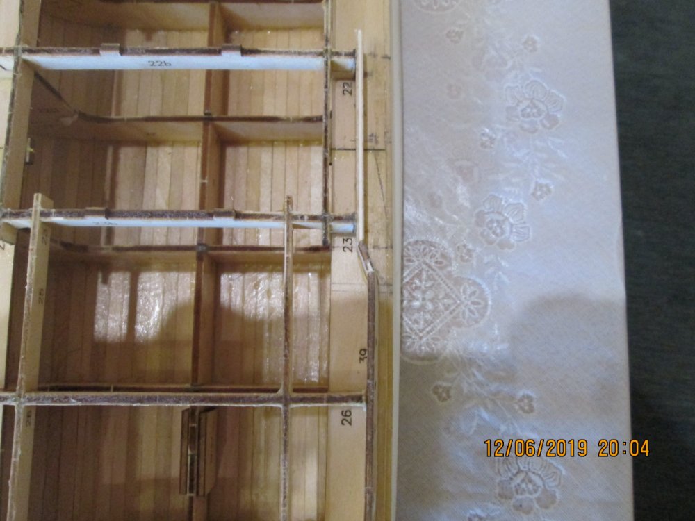

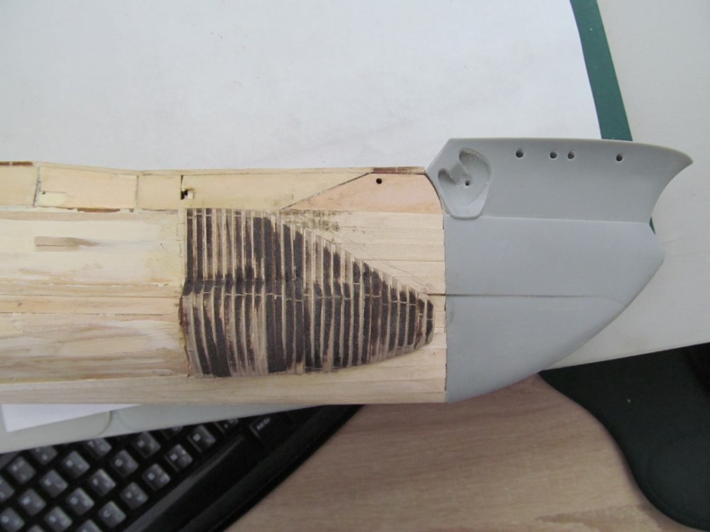

Сообщение Алексей Севастополь » 31 май 2019, 13:44
Всем привет!
Продолжаю постройку.
Занялся подготовкой кормовой части.

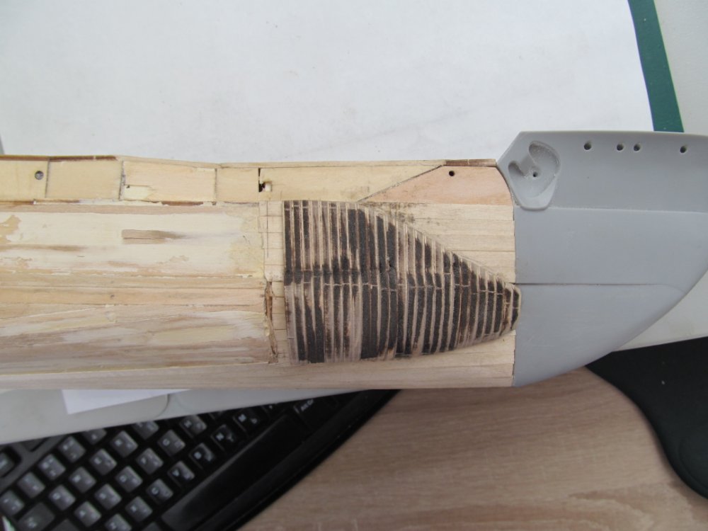

Обшил начисто и разметил контуры Главного броневого пояса на корме.
Изображение Изображение Изображение Изображение Изображение
Обшил бронепояс.
Сделал разметку под контуры оголовков булей.
Опять, чтобы не потерять ход мыслей, воспользовался сторонним загрузчиком.....
С Уважением, Алексей.

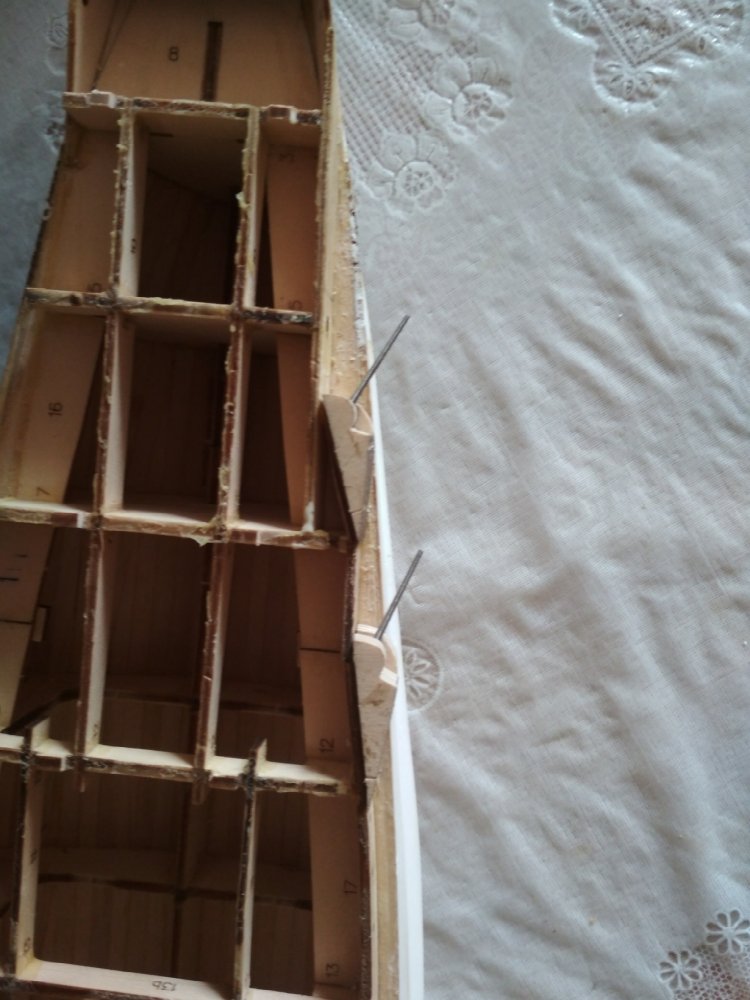

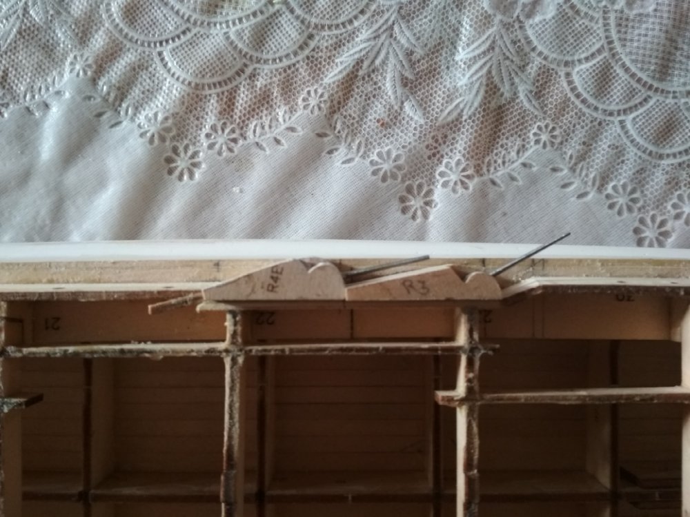

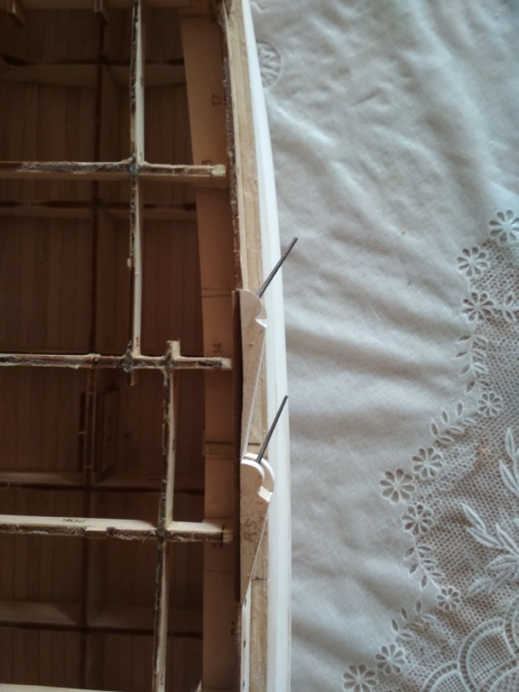

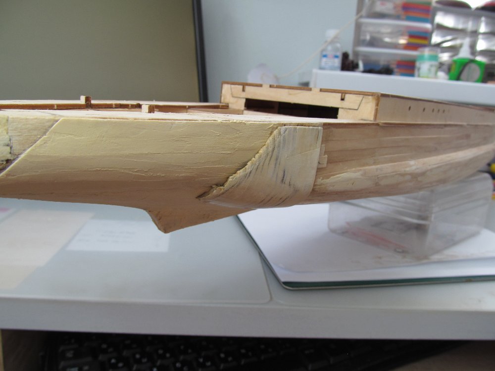

Сообщение Алексей Севастополь » 01 июн 2019, 10:41
Всем привет!

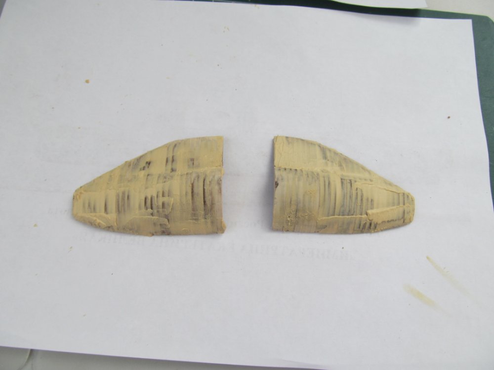

Пока сохнут оголовки с кормы, вернулся к носовым, и вот что получаем.

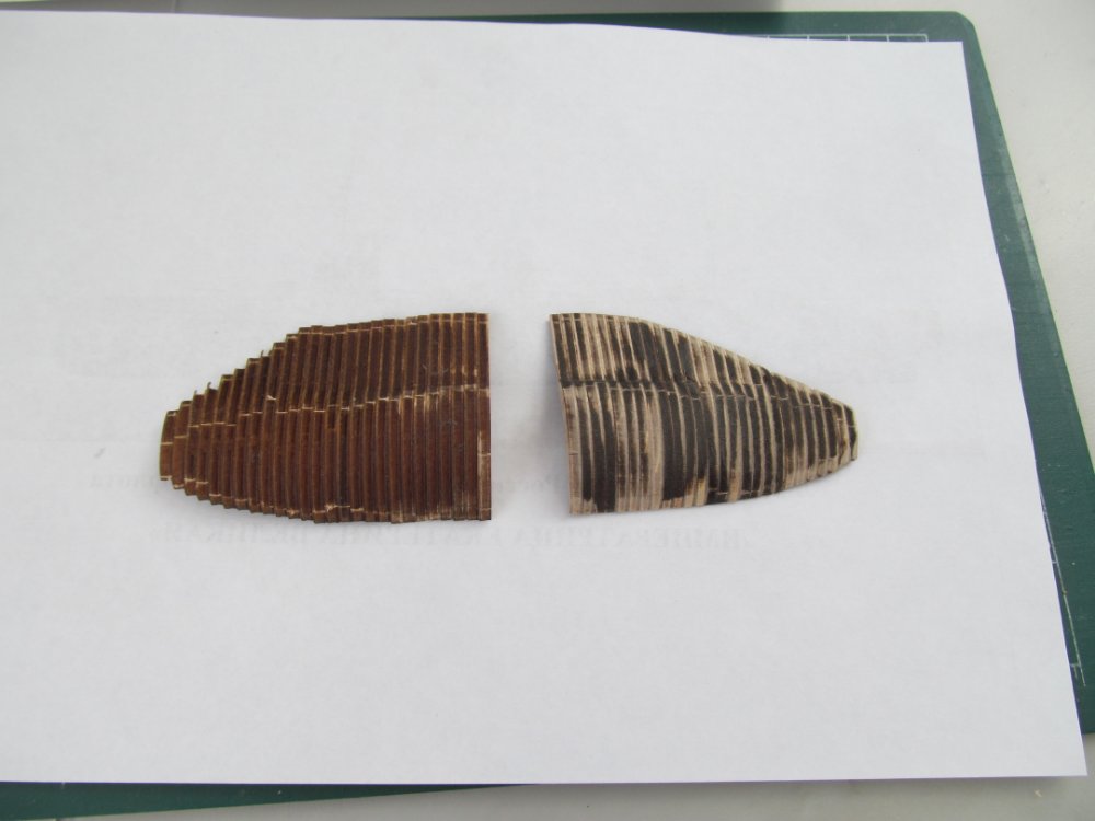

1. Вот для сравнения оголовки носовой части булей: слева - тот, что даёт ДеАгостини (явно с запасом), а справа - я уже подогнал к проектному контуру.
2. Сравнил правый и левый по длине.....
3. И в конце-концов привёл оба к одному знаменателю.
Алексей Севастополь
Сообщения: 836
Сообщение Алексей Севастополь » 01 июн 2019, 10:44

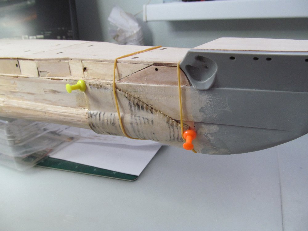

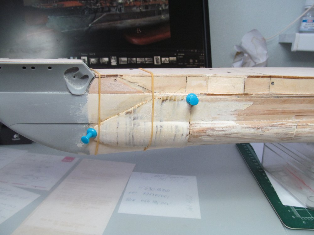

4. Ну, и куда же без примерки!
Левый борт встал как положено.
правый борт получился короче, чем должен был быть.
Ничего страшного- сделаем прокладочку и нарастим длину,/ чтобы обеспечить попадание в контур.
Алексей Севастополь
Сообщения: 836
Сообщение Алексей Севастополь » 01 июн 2019, 10:45
5. Заодно сразу и прошпаклевал, пока удобно это сделать.
Продолжение следует.

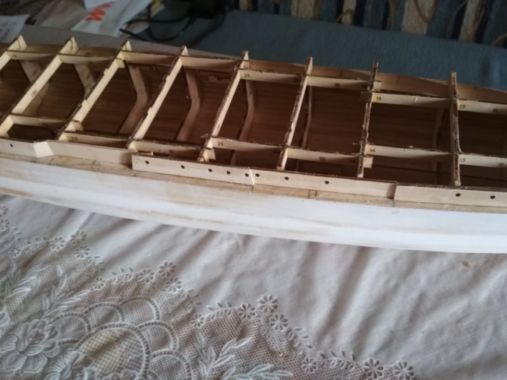

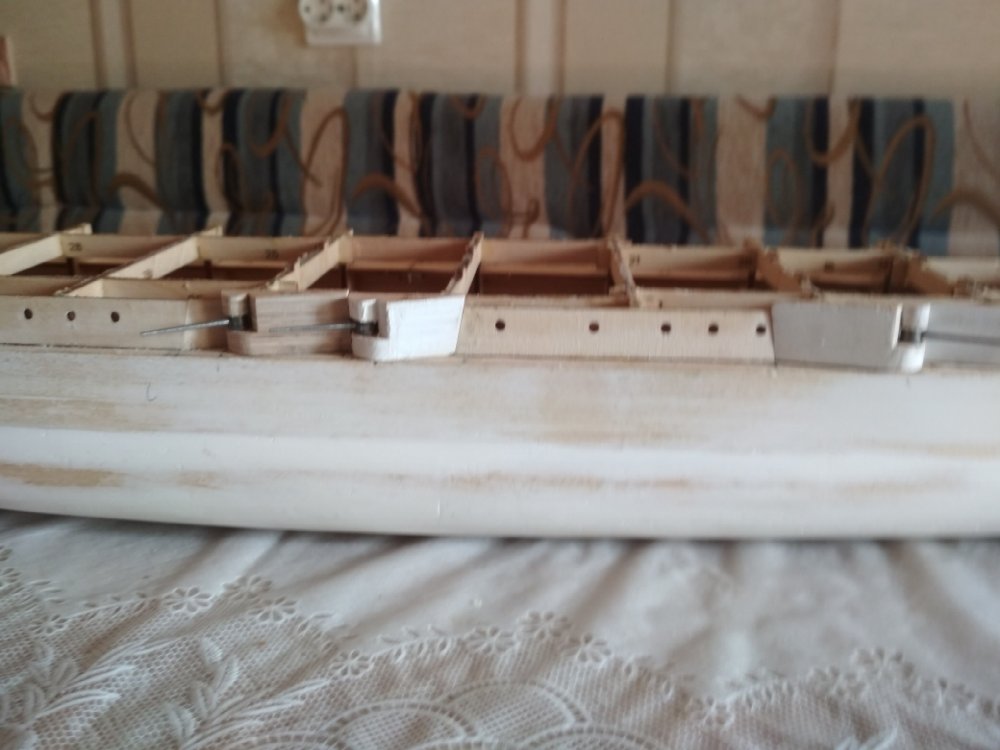

Здравствуйте! Долго ломал голову, как привести размеры корпуса модели ближе к размерам оригинала. Борта нарастил-мало. Наращивать були- много и трудоемко, тем более, что основные работы по корпусу я сделал до чертежей Алексея. И решил не наращивать размеры булей, а уменьшить ширину палубы ( соотношение размеров палубы и булей будет ближе к оригиналу). Решил попробывать на кормовой палубе: взял строительный фен, нагрел нужные детали и "опа"- они легко разъединились. Убрал по 3 мм с каждой стороны палубы, склеил, примерил второй кормовой каземат. Встает согласно чертежу, не свисает ( даже есть запас на толщину обшивки) Будет время, займусь основной палубой. Фото выложу.

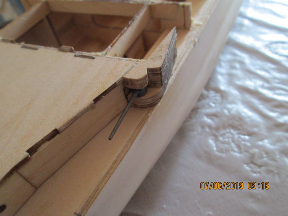

Здравствуйте! Чем дальше разбираешься с конструкцией корабля, тем больше вылезает халтуры от издателя. И так. Разобрал без проблем основную палубу. Стал примерять казематы. Каземат №2 после доработки палубы и бортов в стал согласно чертежам ( фото ниже). Если убрать 3 мм то казематы № 3 и 4 все равно не встают как положено. Стал разбираться. Причина в следующем: казематы № 3 и 4 должны быть "утоплены" во внутрь корпуса ( издатель это упустил) Попробую это исправить (фото ниже). Казематы № 5 и 6 после небольшой подгонки встают как на чертеже. Буду ждать казематы № 7 и 8. С уважением Михаил.

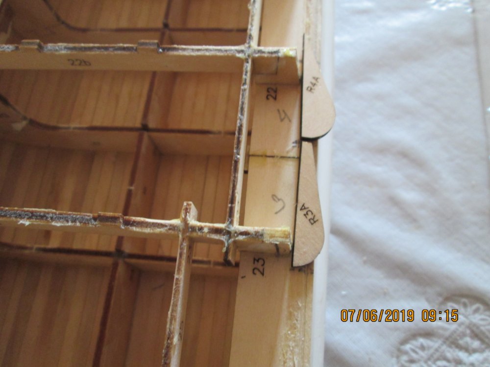

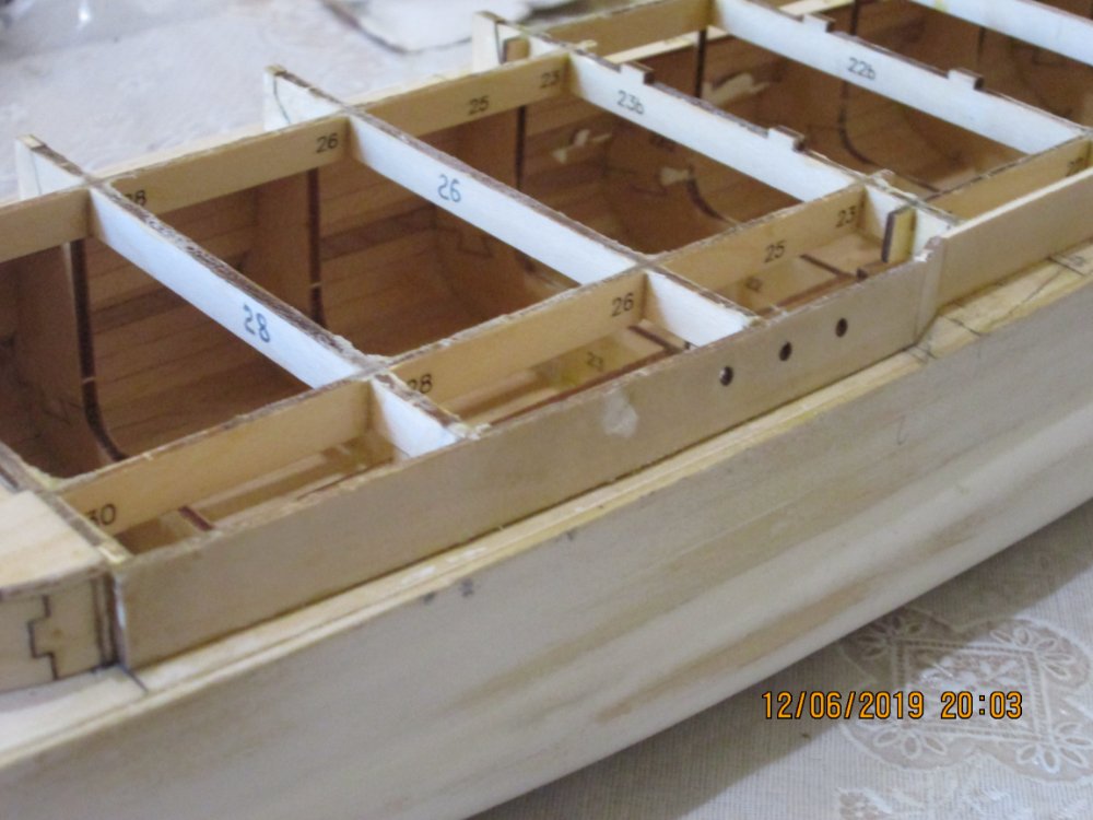

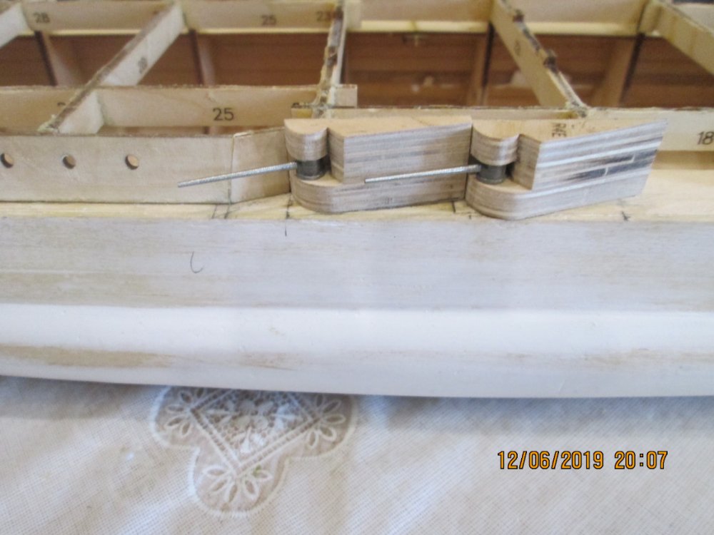

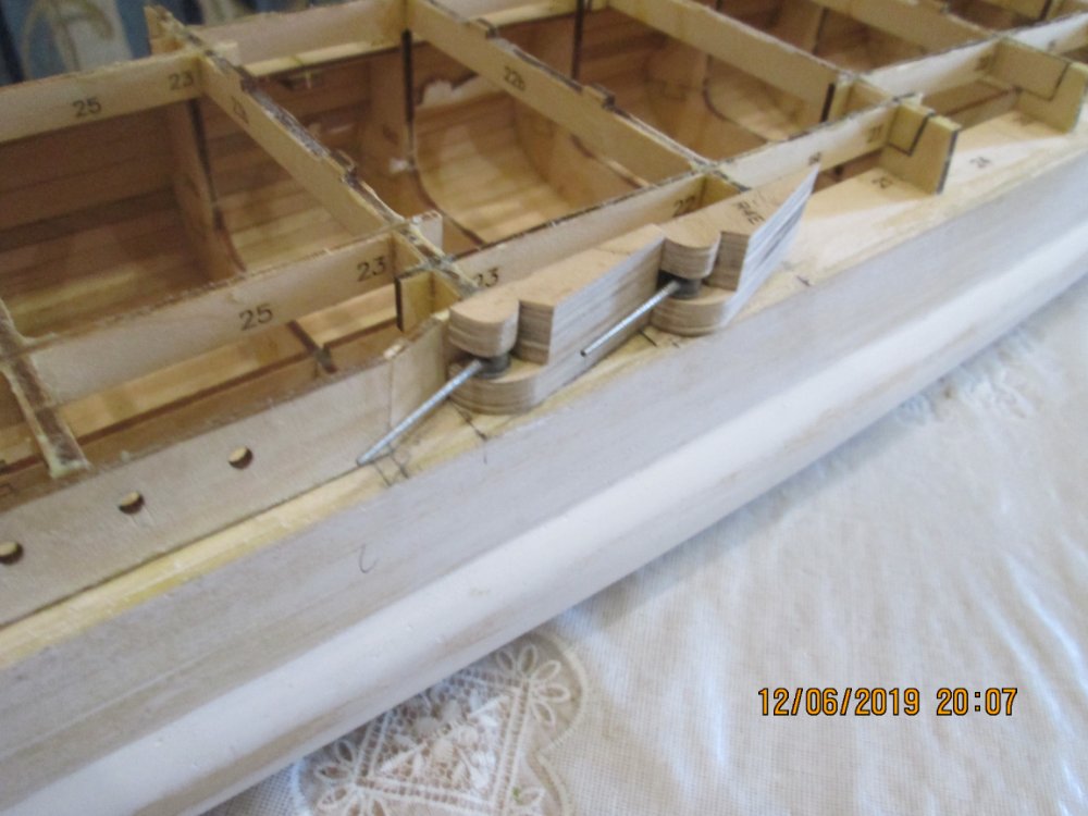

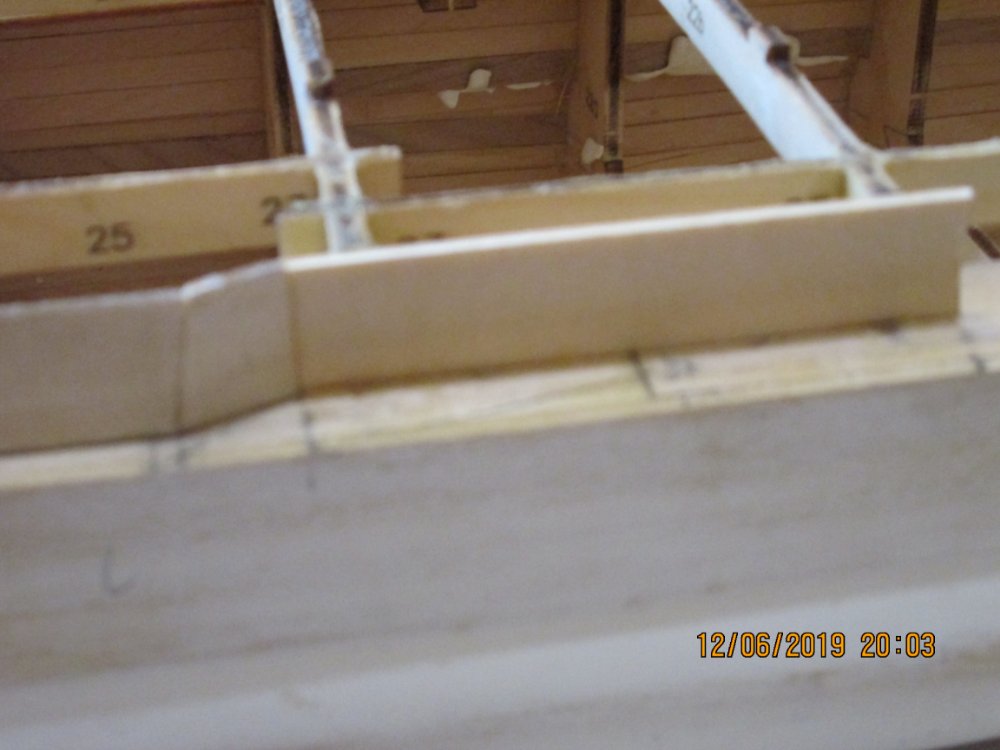

Здравствуйте! Продолжаю доработку модели. И так. Собрал казематы №3 и 4. Отметил их расположение. На шпангоуте №30 с торца срезал 3 мм. На шпангоутах № 28 и 26 срезал сверху 3 мм, снизу 2 мм что бы придать в этом месте наклон борта. На шпангоутах № 22 и 23 срезал по 5 мм. Из фанеры (2мм) под казематы № 3 и 4 сделал часть борта и приклеил к шпангоутам № 22 и 23.Основную часть борта обрезал по размерам и соединил вставкой с площадкой под казематами. Получилось ступенька. Результатом очень доволен. Фото ниже.

Сообщение михаил викторов » 13 июн 2019, 10:13
Жду носовые казематы. После переделки выложу окончательные фото борта. Еще фото.

Сообщение михаил викторов » 20 июн 2019, 10:37
Здравствуйте! Закончил переделку правого борта: собрал казематы 7 и 8, отмерил их расположение, подрезал торцы шпангоутов, деталь №58 укоротил на 15 мм (в размер каземата №8), под казематы 5 и 6 пришлось сделать небольшое углубление в корпусе. Пришлось повозиться с частью борта, соединяющую казематы 4 и 5 (борт имеет наклон).Теперь борт с казематами соответствует оригиналу. Результатом доволен. Фото.

Еще фото.

Еще фото. До встречи.

Я ещё не дошёл до этих правок, поэтому и не говорил о них.
Но Вы всё сделали ПРАВИЛЬНО!!!!!

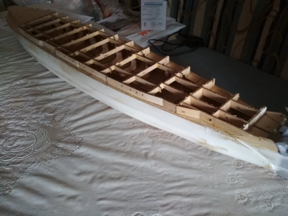

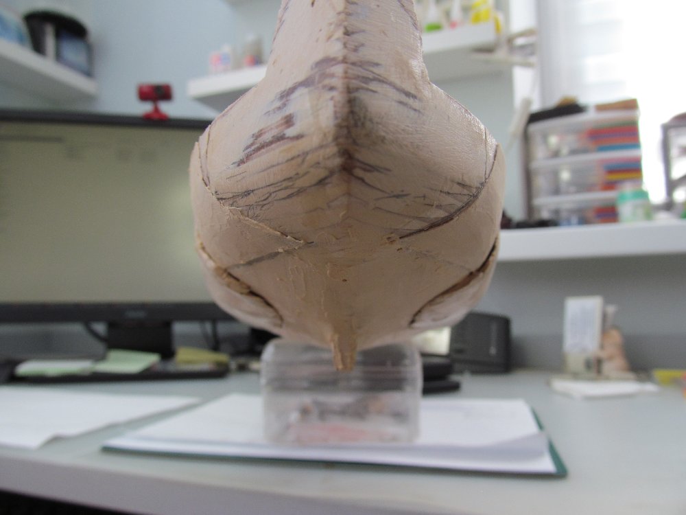

Вот наконец-то снова добрался до рабочего места.
У меня пока вот так корпус выглядит.
До казематов пока не дошёл. Хочу сначала с нижней частью корпуса и с булями определиться.
Тут ещё работать и работать.

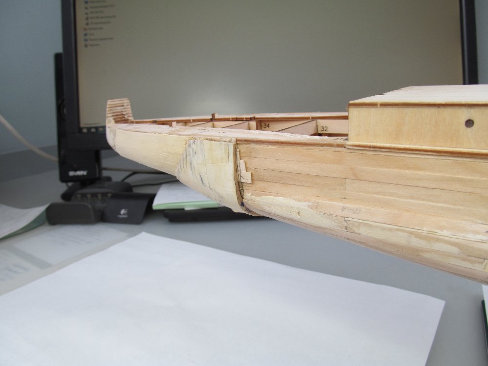

Сообщение Алексей Севастополь » 23 июн 2019, 13:33
Всем привет!
Вот и кормовые оголовки встали на место.
