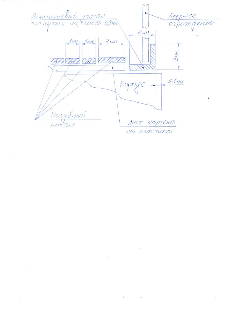

Всем привет. Спасибо за поздравления. Насчет палубы. Хочу попробовать следующую схему, эскиз ниже. И просьба к Алексею. Если есть возможность, то выложите фото деталей ватервейса и леерного ограждения от издателя. Было бы проще придумать, как сделать палубу. Может быть стоит задействовать детали от издателя.

михаил викторов писал(а): ↑30 дек 2019, 12:54 Если есть возможность, то выложите фото деталей ватервейса и леерного ограждения от издателя. Было бы проще придумать, как сделать палубу. Может быть стоит задействовать детали от издателя.
Конкретно для Вас вариант Издателя совершенно не подойдёт - просто металлическая полоса поверх палубного настила, совместно с леерным ограждением.
Но для начинающих моделистов - в самый раз.
С Уважением, Алексей.

Привет. Спасибо за фото. Как раз подойдет. Как я понял, будут детали фототравления ( желоб и леерное ограждение), которые надо согнуть под 90 гр. и приклеить к корпусу. Правда есть нюансы: профиль имитации желоба совпадет ли с профилем корпуса ( мы же корпус переделывали) и высота борта леерного ограждения. Ну это будем смотреть, когда придут детали. Вчера согнул уголок 2*2 мм. Стал примерять к корпусу. Уголок не подходит. Прямые линии только в корме корпуса а в остальных местах его надо гнуть, что не как. А где казематы, то там вообще надо вырезать фигурные полосы. Буду делать палубу следующим образом: наклею листы картона по всей площади корпуса, толщиной с фототравления, сверху картона палубные доски, потом зашкурю. И буду ждать деталей от издателя. Когда будут детали, отрежу по периметру на ширину желоба доски и картон, будет углубление , а под доску, которая ограничивает палубный настил срежу только наклеенный шпон и вклею параллельно желобу шпон 2 мм. Еще раз Всех с Наступающим! С уважением Михаил.

михаил викторов писал(а): ↑30 дек 2019, 12:54 Хочу попробовать следующую схему, эскиз ниже.
Есть прекрасные пластиковые уголковые профили от EVERGREEN
https://www.shipmodeling.ru/shop/plasti ... -profilya/
Я буду работать с ними, примерно по такому же принципу.
