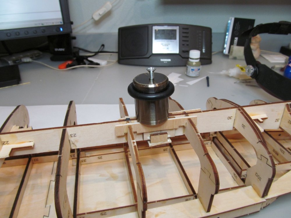

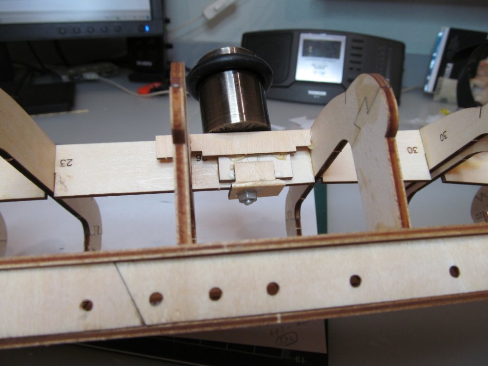

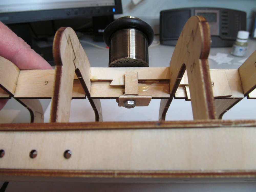

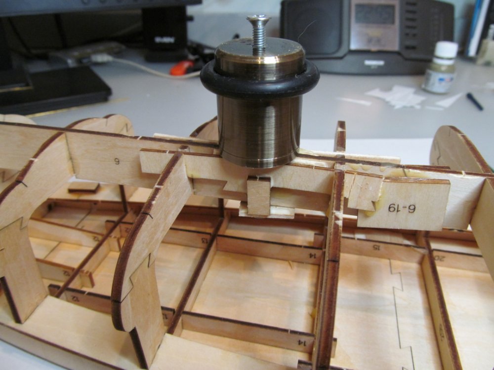

Всем привет и поздравление с наступившим Новым годом!!!!!
В прошлый раз мы остановились на узле крепления корпуса модели к будущей подставке.
Вот как этот узел выглядит сегодня в окончательном варианте.
Алексей Севастополь
- Консультант по сборке
- Сообщения: 836
- Благодарил (а): 32 раза
- Поблагодарили: 1224 раза
Re: Постройка модели линкора Севастополь (фото)
В качестве ножек взял ограничители открывания дверей.
Ну, а дальше всё видно на фото.
При креплении снизу сквозь подставку конструкция будет работать только на сжатие.
С Уважением, Алексей.

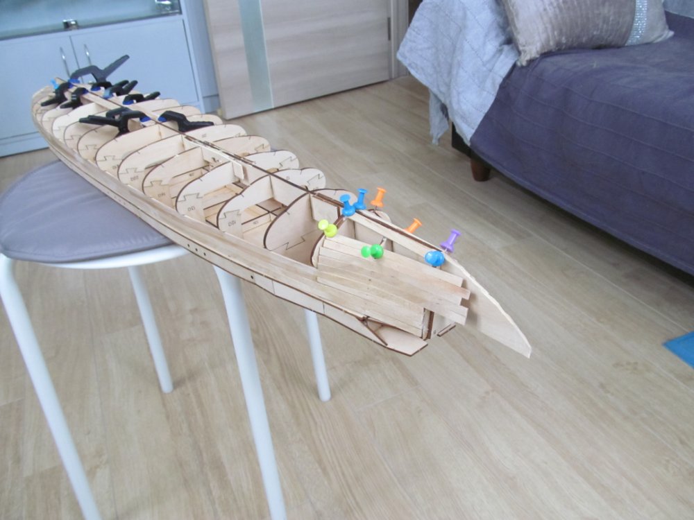

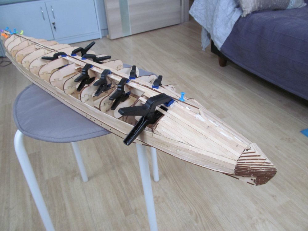

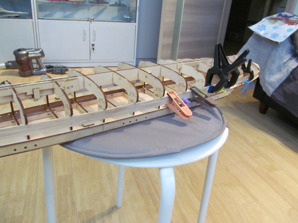

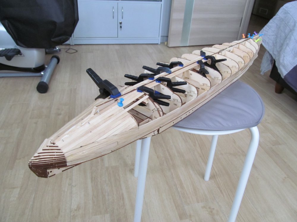

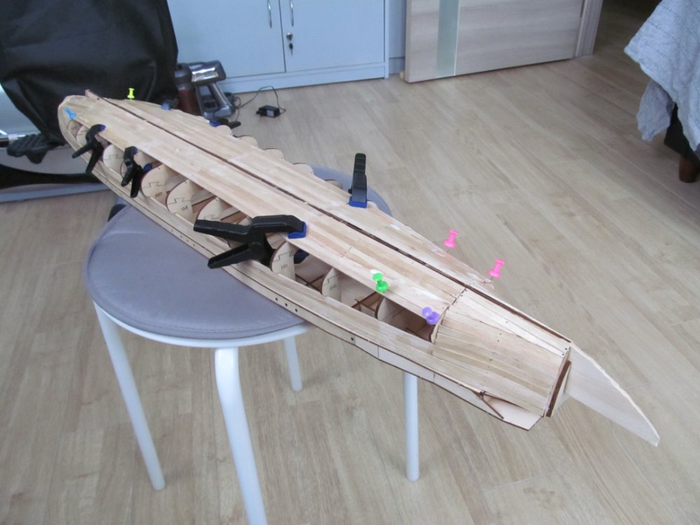

Всем привет!
Вот, после обустройства узлов крепления модели на будущей подставке, можно заняться черновой обшивкой.
Чем я и занялся.....
Все установленные на каркас рейки изнутри заливаю ПВА. Пока что полёт нормальный.
Тишина на сайте.......

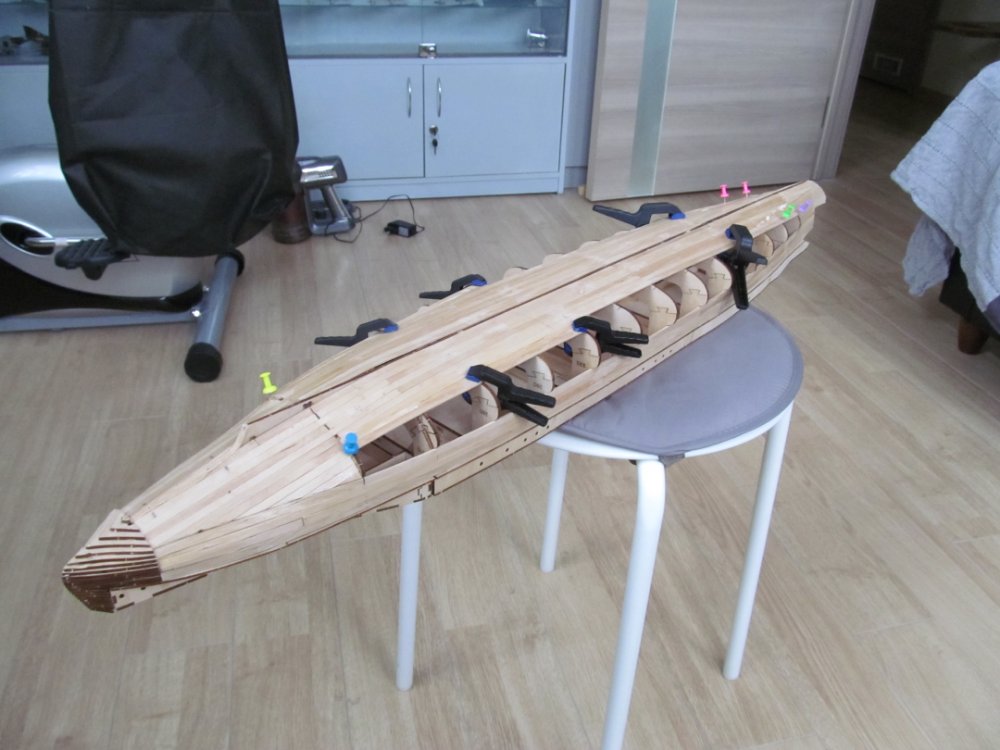

Всем привет!!
Буду всех будить от зимней новогодней спячки!
Без дела не сидел.
Вот фотоотчёт.
Всем привет!!
Без дела не сидел.
Вот фотоотчёт.

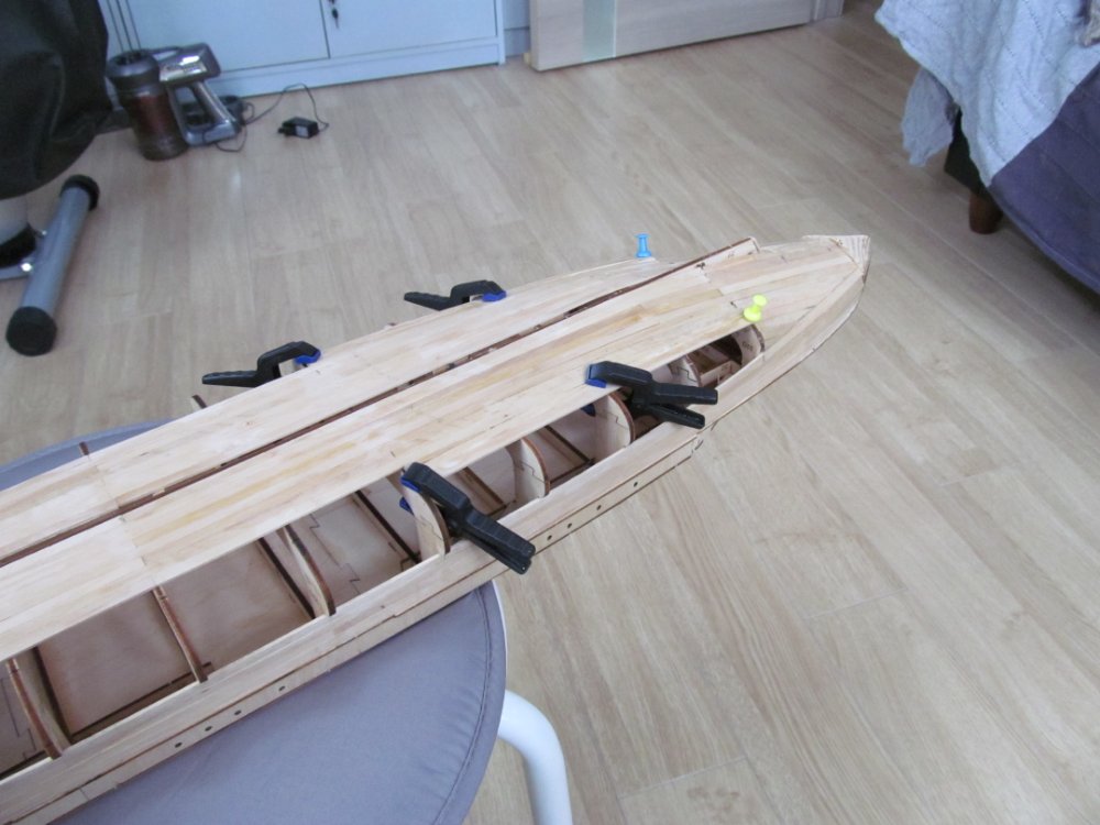

Всем привет!
Потихоньку обрастаем "мясом".....
Zu
- Сообщения: 22
- Зарегистрирован: 08 май 2018, 22:49
- Благодарил (а): 3 раза
- Поблагодарили: 13 раз

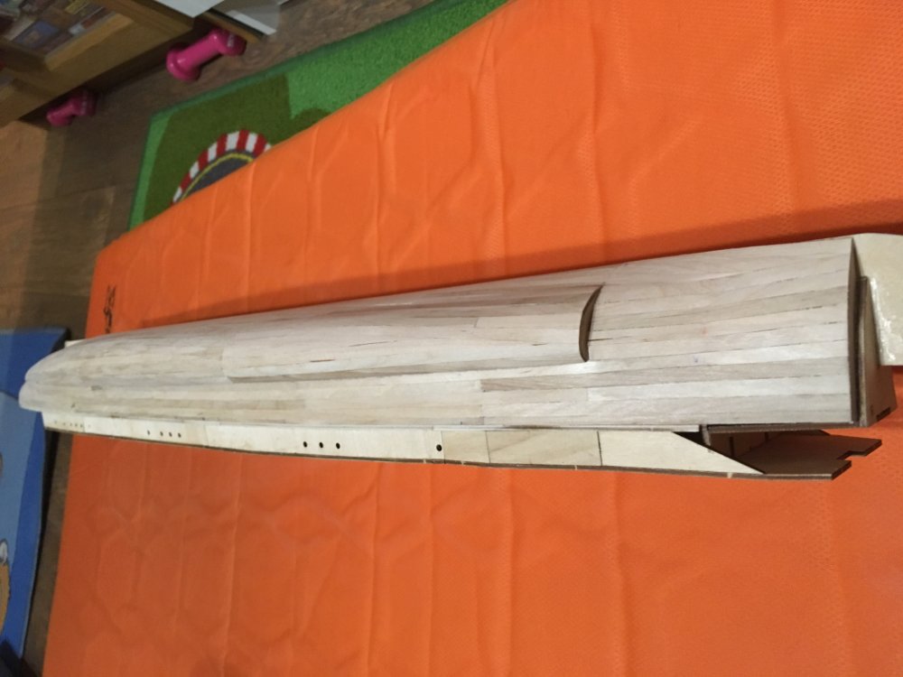

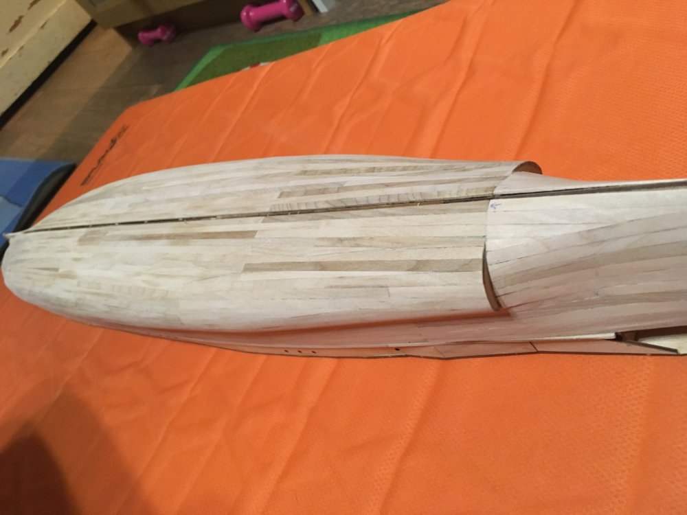

Вроде закончил с черновой обшивкой, наконец.
Думаю-шпаклевать или нет, что посоветуете?
Масик
- Сообщения: 28
- Зарегистрирован: 22 янв 2018, 15:41
- Благодарил (а): 27 раз
- Поблагодарили: 21 раз
По килю рейки не хватает!
Не надо шпаклевку и так хорошо вышло!
Денис Михайлович Шлыгин
- Сообщения: 1
- Зарегистрирован: 31 янв 2018, 16:56
- Откуда: рп Белоомут
На мой скромный взгляд (с учетом работ на "Бисмарке"), шпаклевать черновой слой не нужно, если только есть какие-то значимые, сильно заметные провалы контура.
Алексей Севастополь
- Сообщения: 836
- Almaz1188
- Сообщения: 395
- Зарегистрирован: 15 сен 2017, 10:41
- Откуда: Курганская область
- Благодарил (а): 401 раз
- Поблагодарили: 170 раз
Шпаклевать обязательно надо, хуже не будет... забьёт стыки между рейками и скроет небольшие изъяны...
Но только после того, как корпус будет полностью собран... Я имею ввиду эти дурацкие накладки для носовой оконечности противоторпедных булей.
- Сообщения: 3118
- Благодарил (а): 1084 раза
- Поблагодарили: 2129 раз
Almaz1188 писал(а): ↑23 янв 2019, 20:55Шпаклевать обязательно надо, хуже не будет... забьёт стыки между рейками и скроет небольшие изъяны...
[/quote
Здравствуйте!
- Разрешите и мне принести свой пятачок советов.
Almaz1188 прав , нужно докончить в том числе и с противоторпедными булями. Корпус вы сделали очень даже не плохо. По окончанию корпус следует обточить наждачной бумагой вначале номерами 80 - 120, а затем 300-400. Абразив должен быть наклеен ( можно наклеить и на двухсторонний скоч) на прямоугольные бруски дерева (сухарики). Для корпуса лучше изготовить "сухарики" продолговатыми по длине чуть больше шпации . ( Шпация - это расстояние между соседними шпангоутами) При обточке все время проверяйте вдоль корпус на просвет. Если сильно нажимать обтачивая, увлекаясь - можно нечаянно получить эффект "старой лошади" Это когда на просвет шпангоуты будут выпирать как ребра у клячи. Поэтому сухарик нужно вести не сильно нажимая на корпус модели. После обточки советую весь корпус (днище и борта ) покрыть двумя слоями, с просушкой между слоями, жидко разведенного клея ПВА. Концентрация раствора примерно - жидкие сливки. Воду для раствора советую брать кипяченую примерно комнатной температуры. Кипячёная вода - "мертвая вода" иначе в корпус модели можно занести споры плесени. Клей ПВА в принципе родственник по своей сути современным акриловым и шпатлевкам и грунтовкам и краскам. Поэтому на корпус обработанный ПВА, хорошо просушенный, очень хорошо ляжет в проблемных местах акриловая шпатлевка. Хорошо лягут на клей и рейки чистовой обшивки. Удачи Вам и Здоровья!
Zu
- Сообщения: 22
Спасибо всем за ответы/советы.
Вопрос был именно про шпаклёвку черновой обшивки, а оконечности булей, насколько я помню, на чистовую уже наклеиваются.
На фото черновая уже ошкурена. Вначале шлифмашинкой с 80-й, потом "сухариками" со 120-й. Мельче, наверное, смысла нет. Зачем заполировывать, если клеить ещё чистовую.
Ну и про обработку разведённым ПВА я тоже уже читал ранее, спасибо за этот ценный совет. Пока обработал только один раз. В дальнейшем обработаю ещё.
То что шпаклёвка понадобится в будущем, это практически не вызывает сомнений-оконечности булей, корма, спонсоны. Что же ещё эдакого предложит издатель?:(
- Сообщения: 3118
- Да, да вы правы. Я бы посоветовал на будущее ещё и обзавестись модельной шпатлевкой ну на пример от фирмы Тамия. Много не надо, она стареет. Дело в том, что обычная строительная акриловая шпатлевка по своей фракции , даже "финишная" всё же крупновата. Для работы с дер.корпусом модели она вполне подойдет. Но патворк присылает много металлических деталей. Все эти литики, щелочки... Я думаю, что и носовую и кормовую надстройки патворк предложит фототравленку, а значит потребуется действительно тонкодисперсная и не только шпатлевка но и грунтовка.. Правда есть вариант переходить на нитрошпатлевку для автомобилистов - но запах! Удачи Вам и Здоровья!

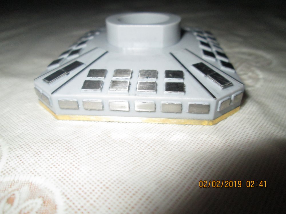

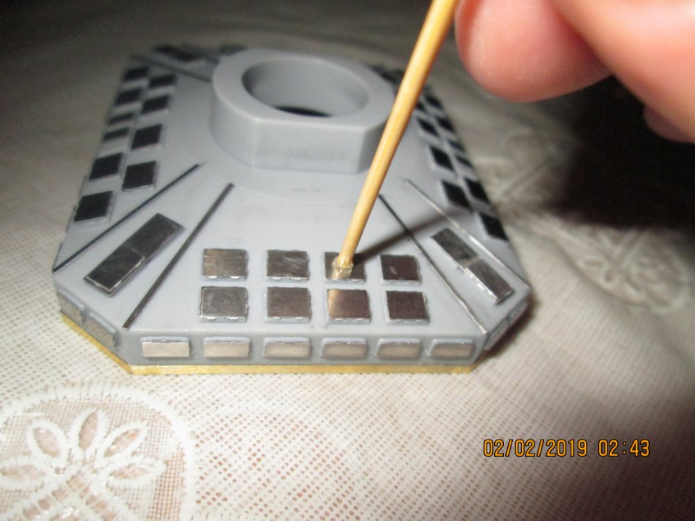

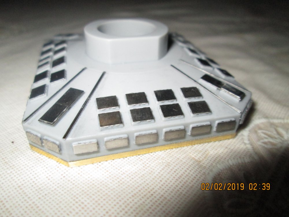

Здравствуйте! Постоянно слежу за форумом. Хочу поделиться своими достижениями и способами их воплощения в постройке Нашего линкора. Готовился к приклейке мелких деталей к основанию трубы я долго, читал форумы, советы. На одном из сайтов нашел для себя очень хорошую технологию приклейки мелких деталей фототравления с помощью деревянной зубоцистки (спасибо автору технологии). Далее фото (как смог):
Почему то не дает интернет машина вставить фото, больше трех. Продолжу: технология такая:берем зубочистку, отрезаем кончик, мокаем зубочистку в супер- клей (чуть-чуть, потом сами определитесь), прижимаем к детали, ждем 1-2 секунды и "пожалуйста" - деталь на кончике, и мы уже можем куда угодно эту деталь тыкнуть. Все на фото.
Фото не той последовности . И еще вопрос? Кто нибуть уже красил? С начало Я занимался корпусом. С корпусом, как видно по анатациям выпусков журнала, нам предстоит заняться еще не скоро! Руки чешуться, что бы были готовы мелкие части: шлюпки, две главные башни, труба, зенитные автоматы, на данный момент. Жду ответа! С уважением Михаил.
