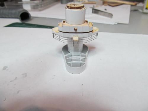

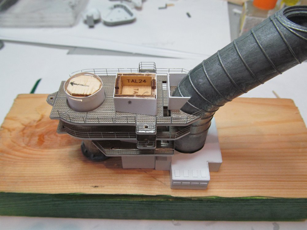

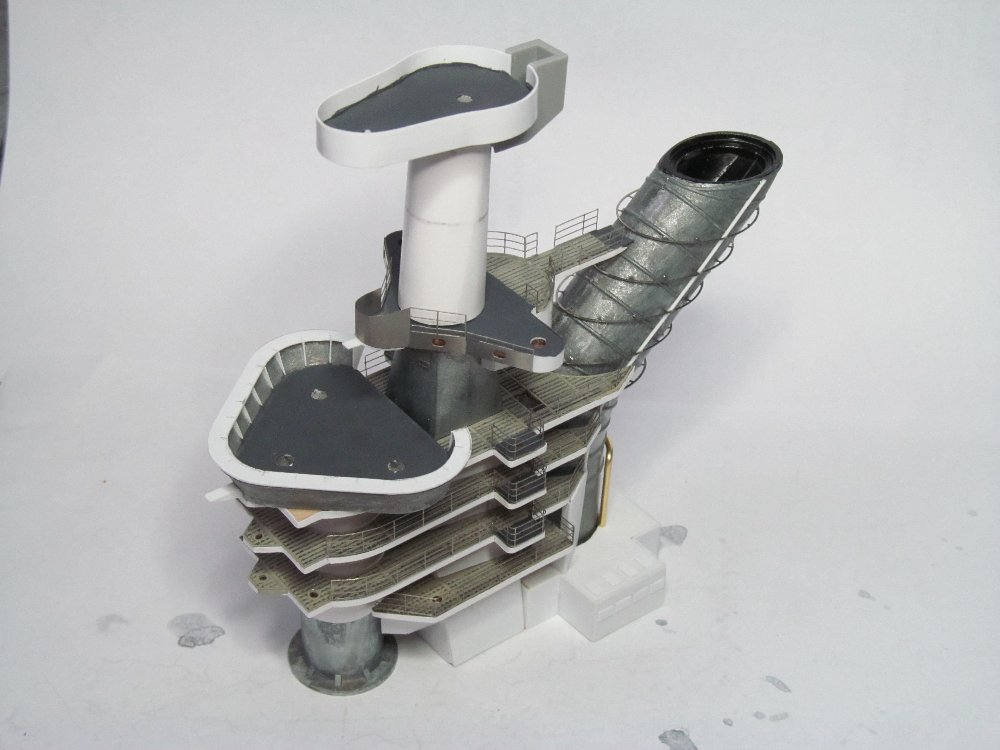

Сообщение Алексей Севастополь » 20 ноя 2019, 14:17
Всем привет!
Развлекаюсь с мелочёвкой.
Сделал поддерживающий каркас верхнего балкона (его хорошо видно на фотографиях).

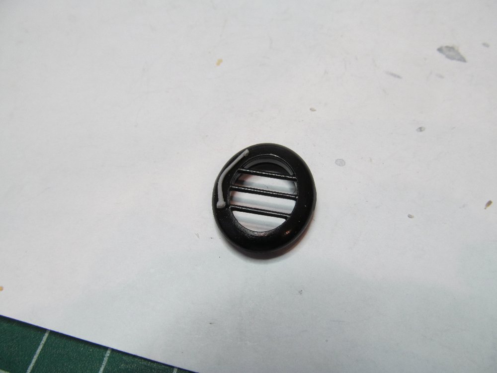

Сообщение Алексей Севастополь » 20 ноя 2019, 14:18

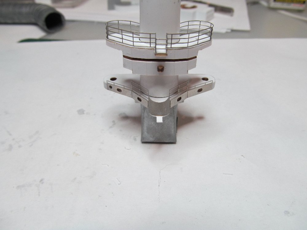

Начал готовить "носики" под навигационные огни.
С Уважением, Алексей.
Алексей Севастополь
Консультант по сборке
Сообщения: 836
Поблагодарили: 1224 раза
Сообщение Алексей Севастополь » 20 ноя 2019, 22:44
Всем привет!
Добавил ещё "носик".

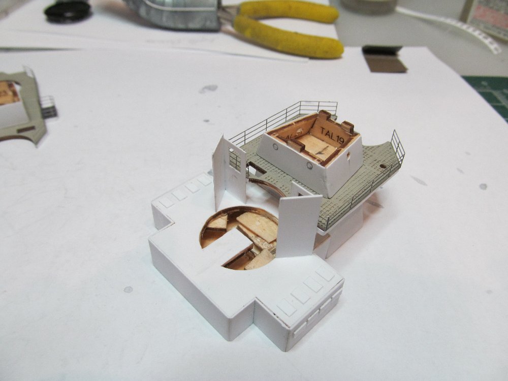

Алексей Севастополь
Сообщения: 836

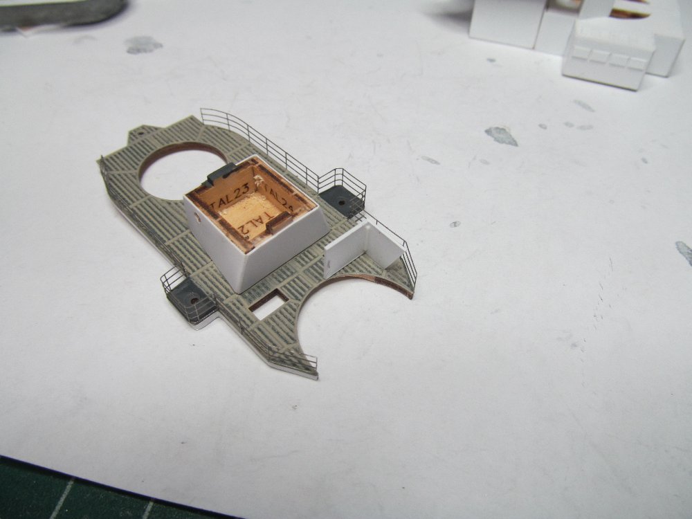

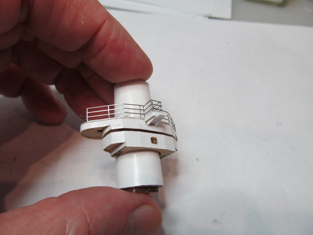

Сообщение Алексей Севастополь » 20 ноя 2019, 22:45

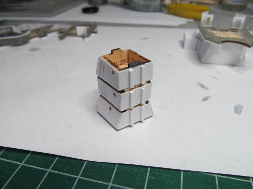

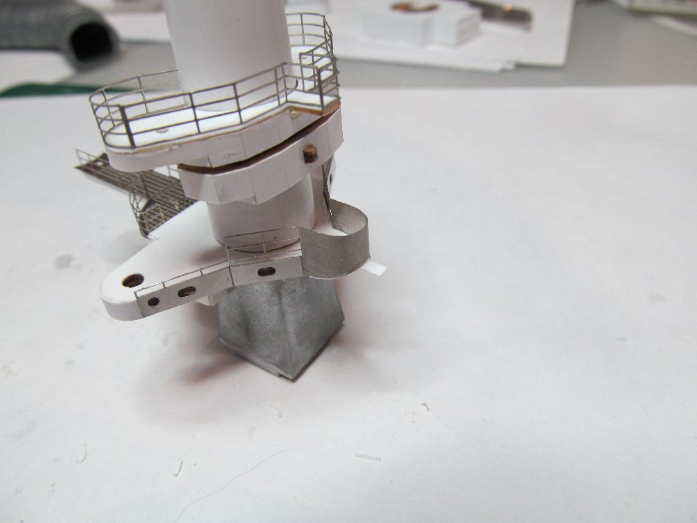

На третьем ярусе к 1945 году появилась ещё одна дополнительная рубка.
Пока чисто примерка.

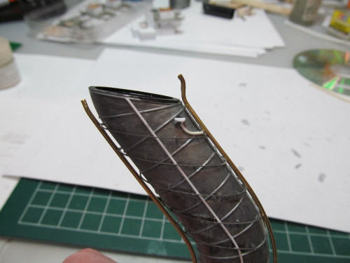

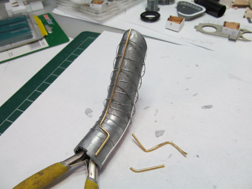

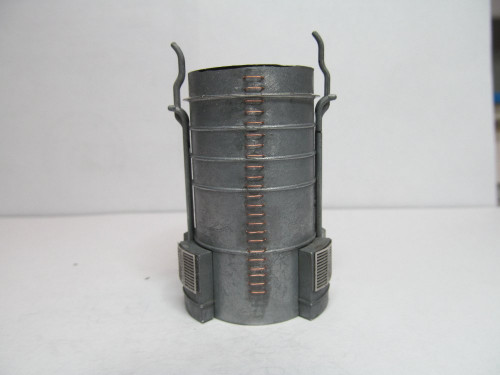

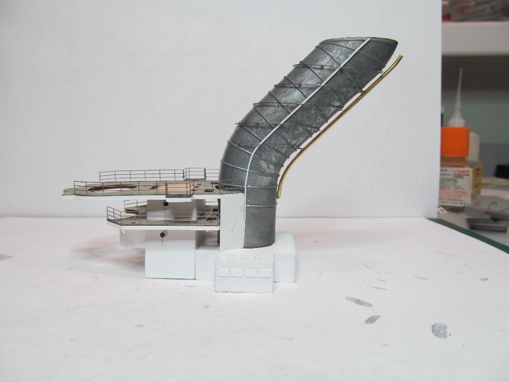

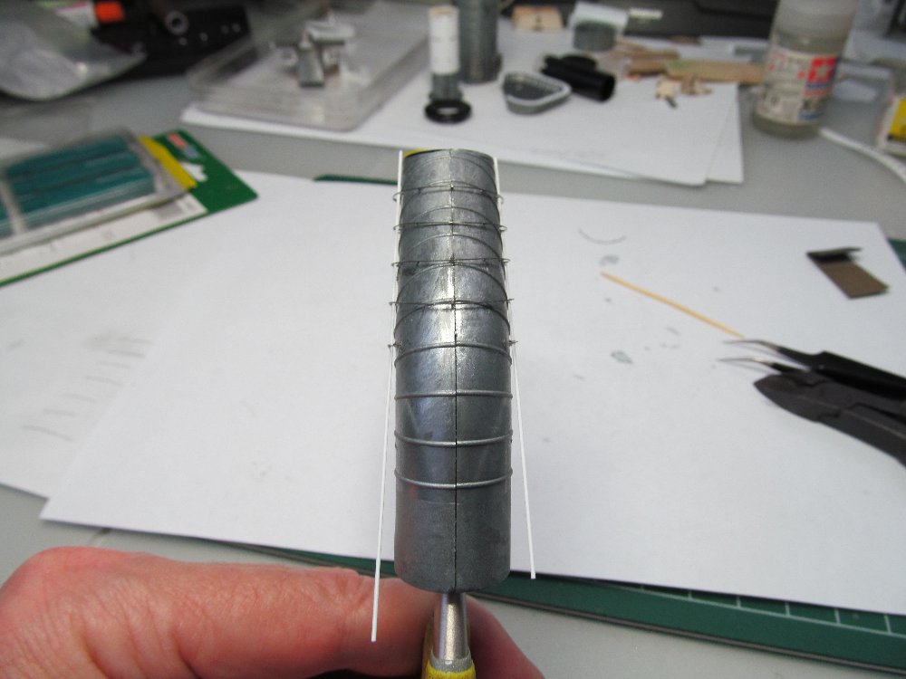

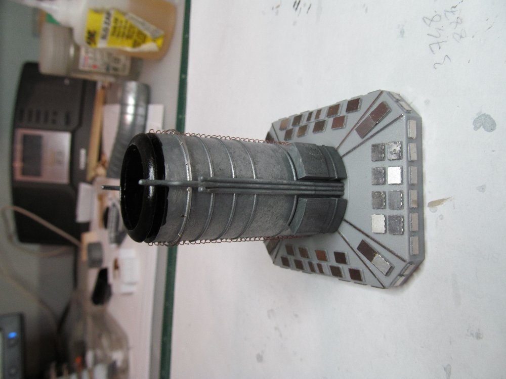

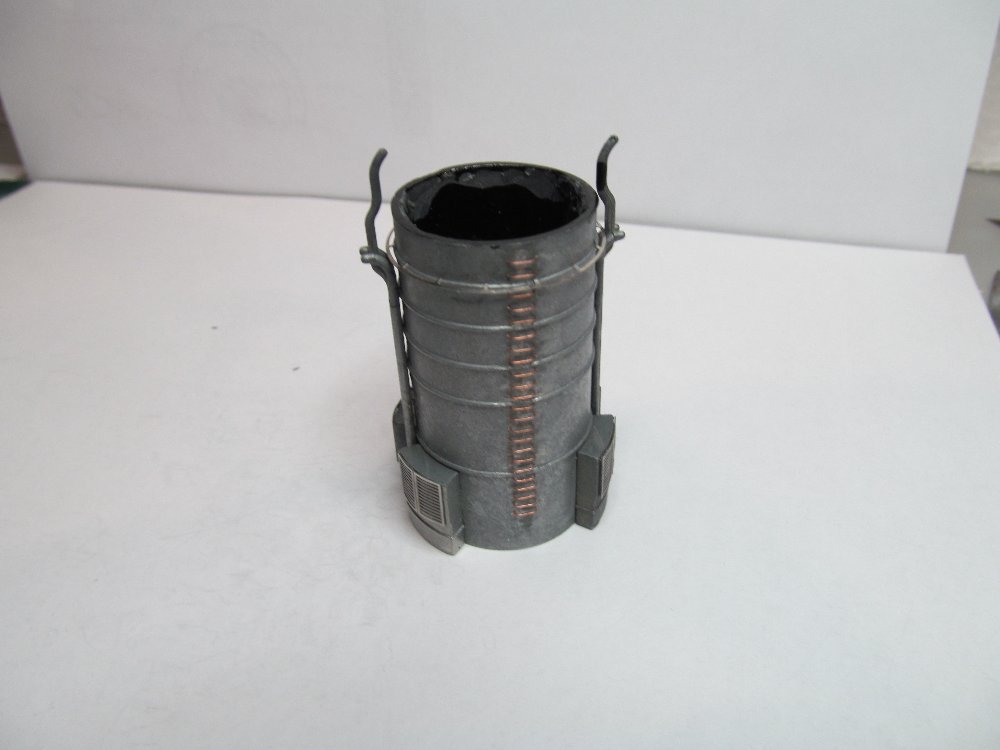

Сообщение Алексей Севастополь » 27 ноя 2019, 13:19

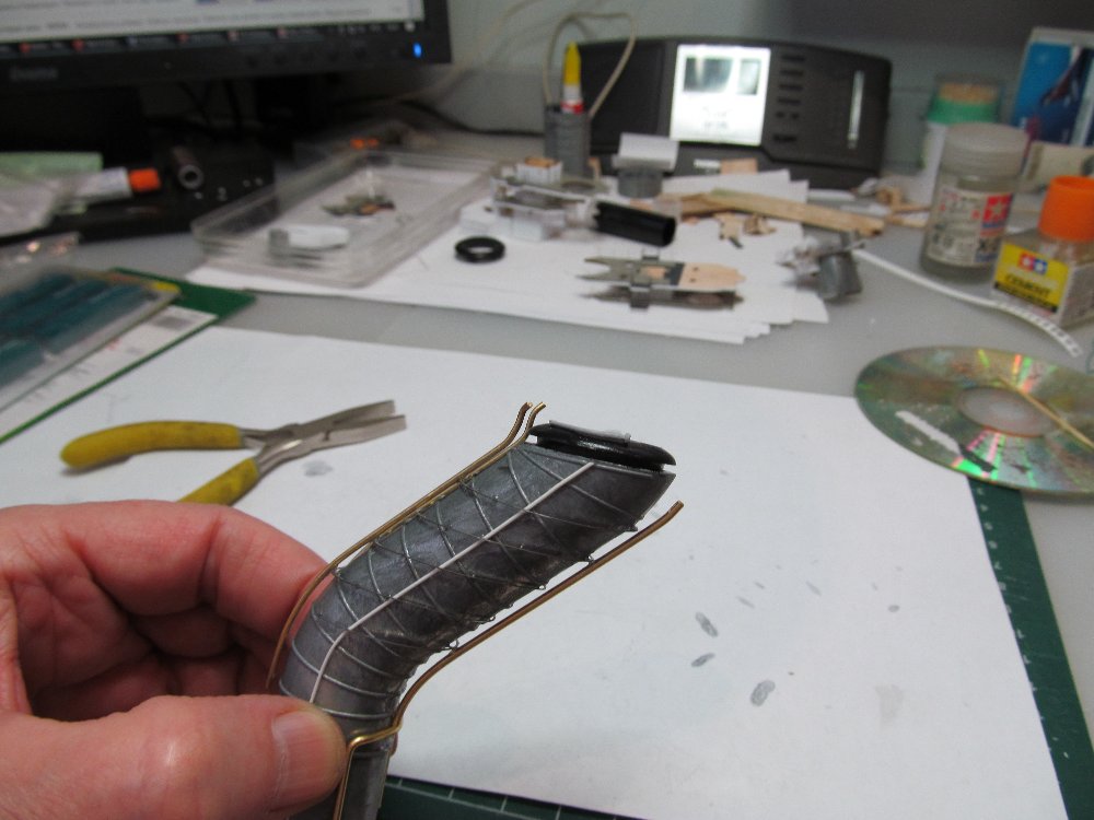

Всем привет.

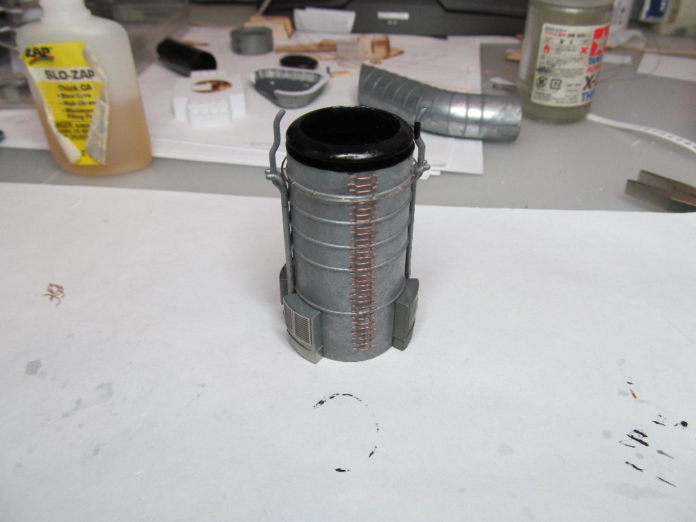

Занялся я сегодня восстановлением скоб-трапов на теле дымовой трубы.
Вот что получается.
Впереди вторая сторона.
Алексей Севастополь
Сообщения: 836
Сообщение Алексей Севастополь » 27 ноя 2019, 15:25
Обе стороны готовы.
Алексей Севастополь
Сообщения: 836

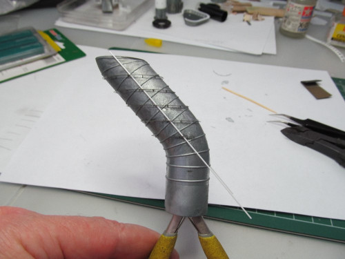

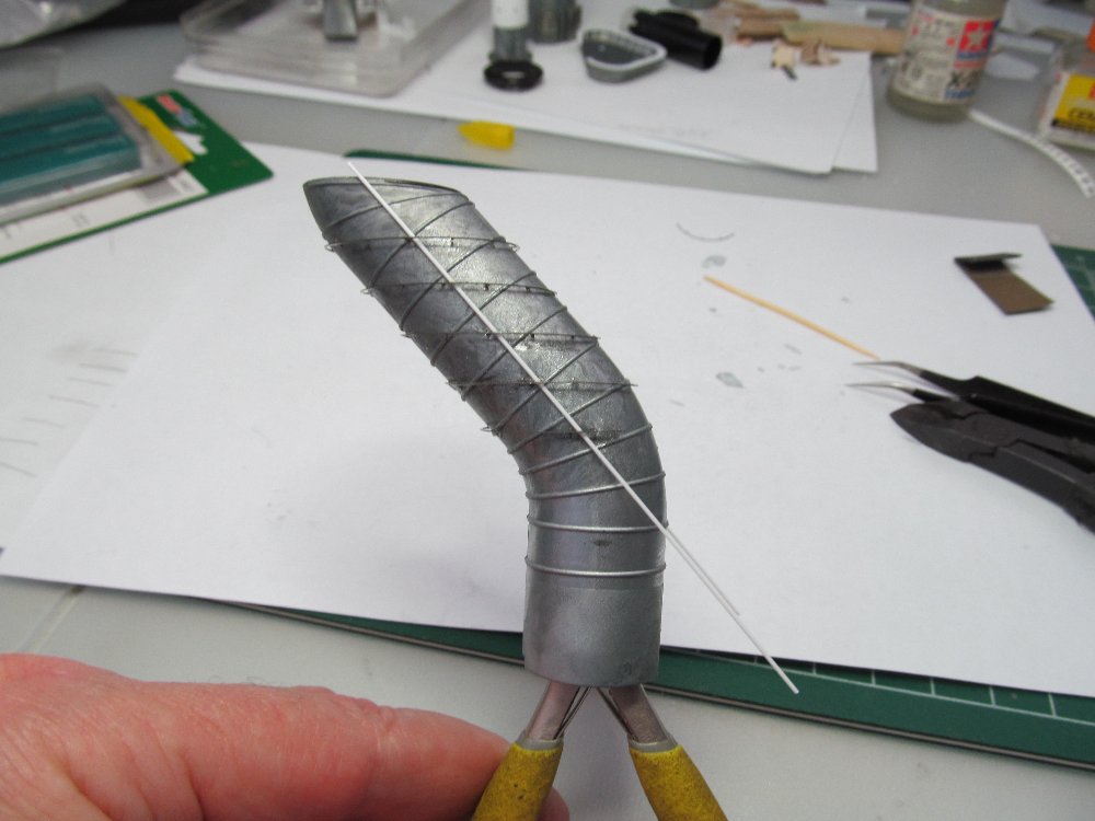

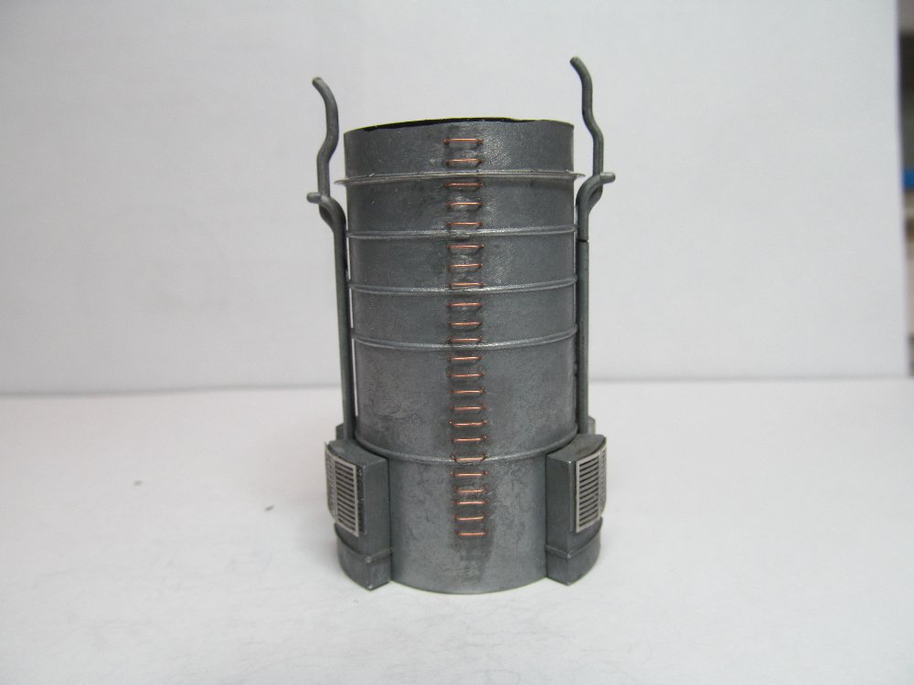

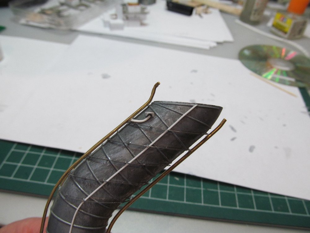

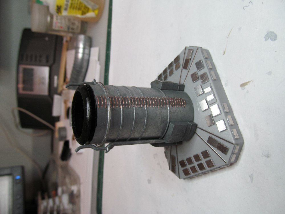

Сообщение Алексей Севастополь » 29 ноя 2019, 14:13
Всем привет!
Переделал я скоб-трапы - сдул некрасивые "лапки" и увеличил шаг между ними.
Вот результат.

михаил викторов
Сообщения: 98
Зарегистрирован: 20 фев 2018, 16:08
Благодарил (а): 14 раз
Поблагодарили: 101 раз

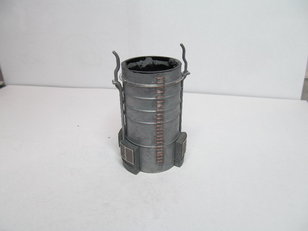

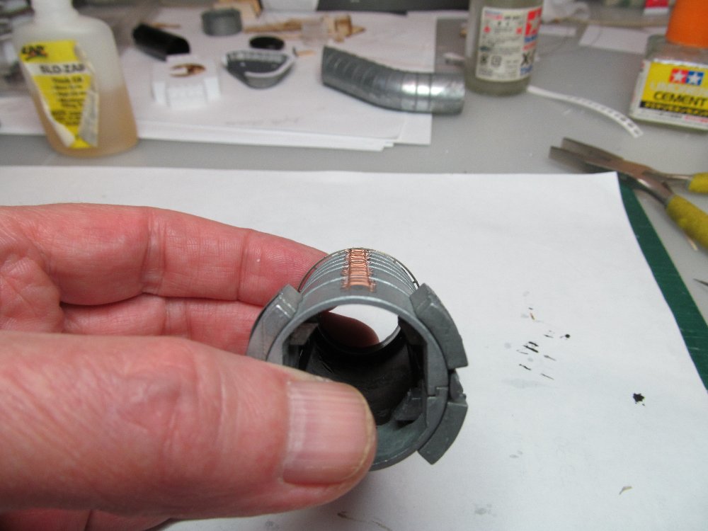

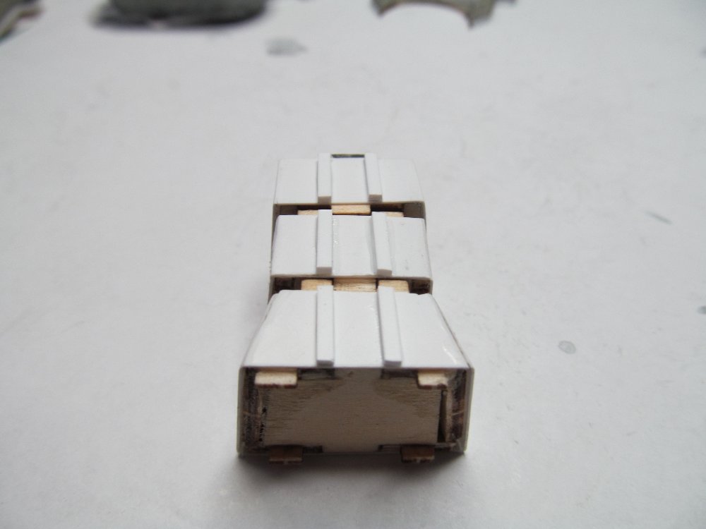

Сообщение михаил викторов » 02 дек 2019, 15:29

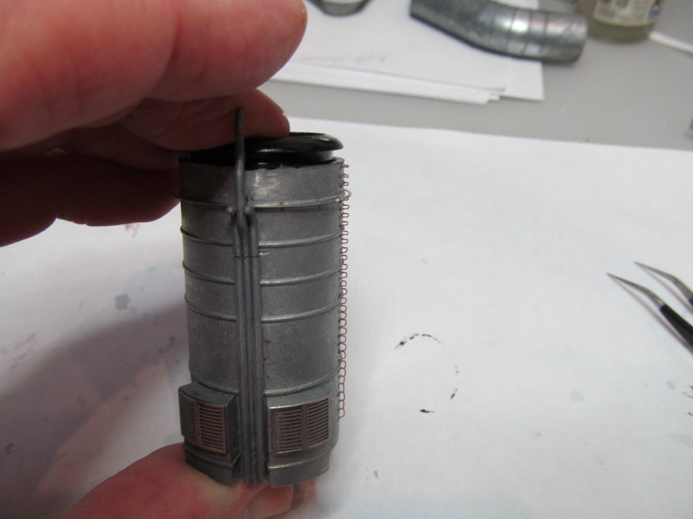

Всем привет. Хочу поделиться с Вами небольшой неприятностью. Около полугода назад я собирал прямую трубу. К ней внизу приклеиваются четыре шкафа и на шкафы четыре вент решетки. Использовал клей от издателя. Решеткам предал изгиб. Клей нанес на всю поверхность решеток и шкафов. После схватывания клея еще раз проверил как держится- было все крепко. Ну и поставил на полку. Когда пошли детали передней надстройки,решил примерить детали. Взял с полки трубу и.......... все шкафы и решетки отлетели как осенью листья с деревьев (даже за шкафы пальцем не дотронулся) Стал разбираться: на травлении клей держится очень хорошо,еле отчистил,а на деталях трубы клей не держится. Мое предположение: виновата оксидная пленка на металлическом сплаве деталей трубы, я эти места не обрабатывал шкуркой. Хотя, как писал выше, сначала все держалось хорошо.
Алексей, глядя на Ваши классные переделки, заметил, что на прямой трубе вы тоже места соединений не обрабатывали. Проверьте.
И еще. Алексей. Здорово у Вас все получается. С удовольствием слежу за Вашей работой. ( дождусь побольше деталей надстройки и тоже начну. Пока доделываю пояс казематов)
Алексей Севастополь
Сообщения: 836
Сообщение Алексей Севастополь » 02 дек 2019, 21:59
Привет!
Так у меня тоже листва опадала как на осеннем ветру..... то-то я удивлялся.
Переклеивал несколько раз.
Сейчас, вроде бы, наконец-то намертво присосалось.

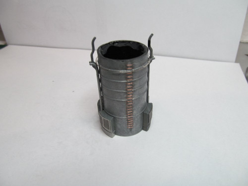

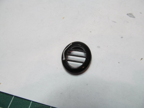

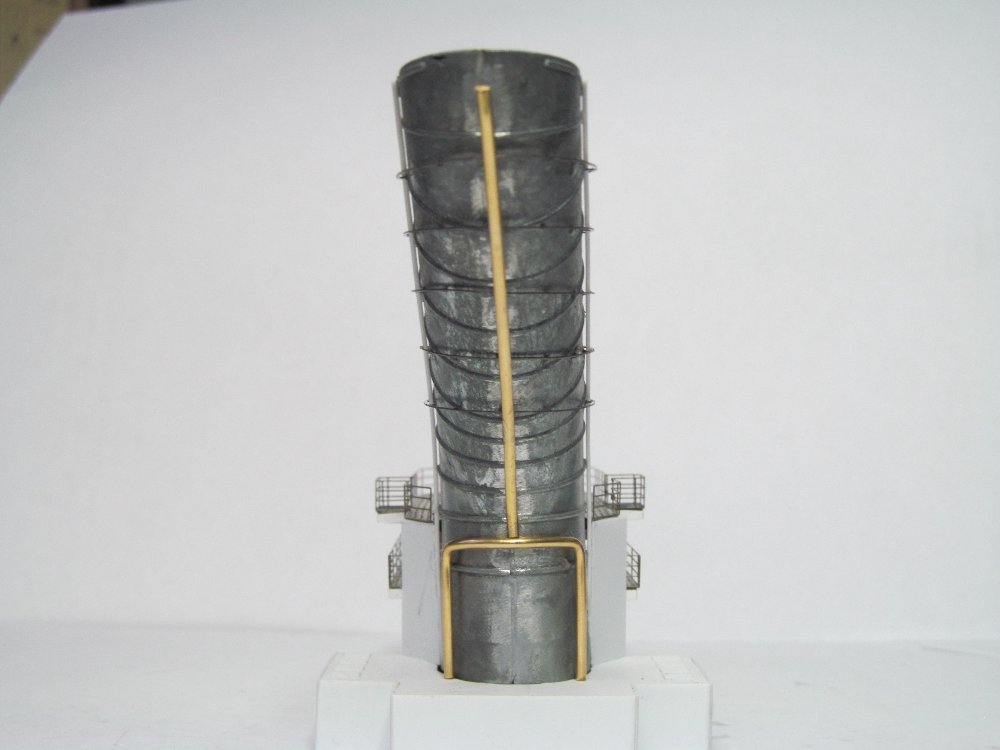

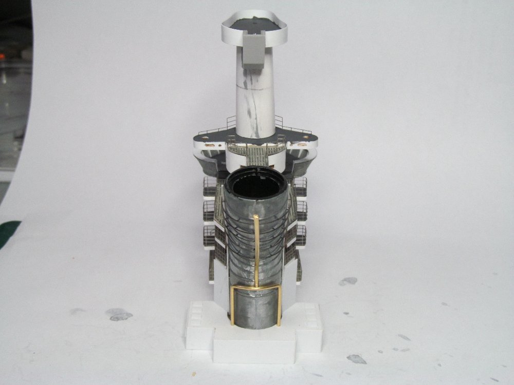

Сообщение Алексей Севастополь » 03 дек 2019, 16:15

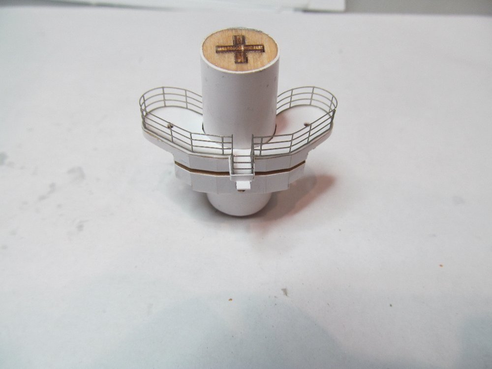

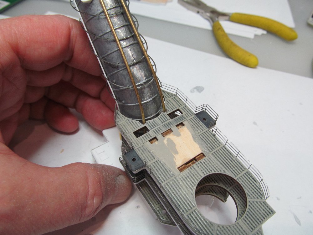

Всем привет!

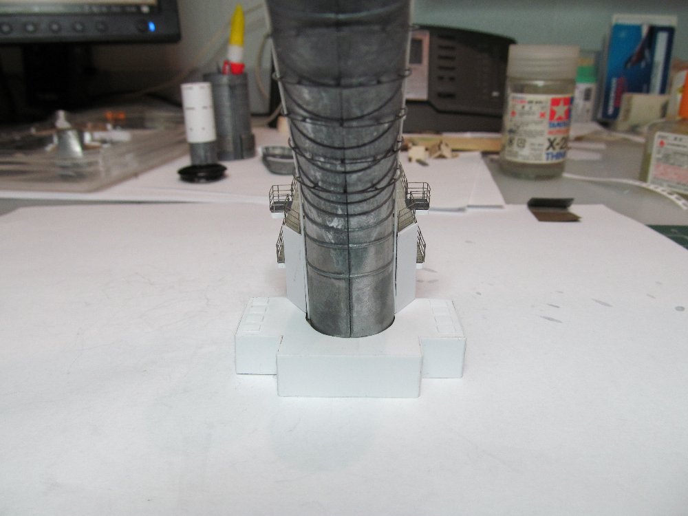

Занялся оформлением передней дымовой трубы и воздухозаборниками вентиляционных шахт.

Сообщение Алексей Севастополь » 03 дек 2019, 16:21
И прошёлся смывкой по рустерным решёткам на площадках ярусов.
На сегодня всё.

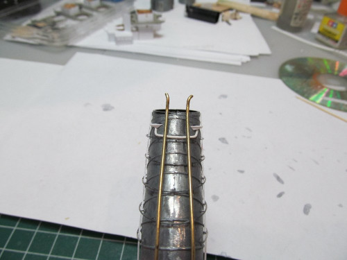

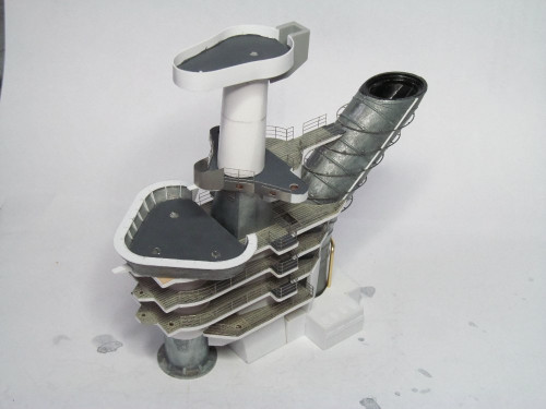

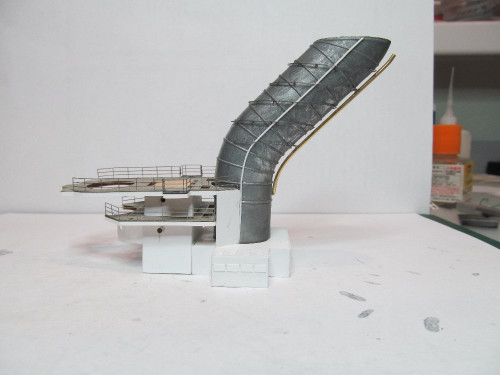

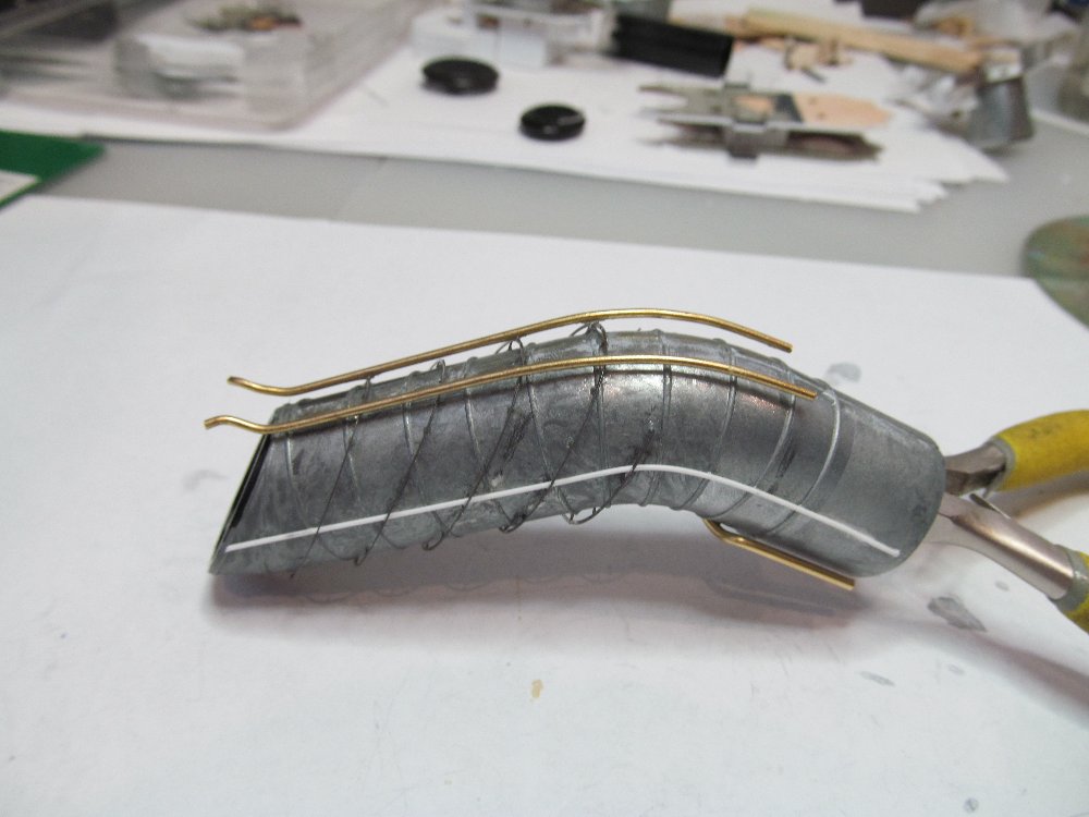

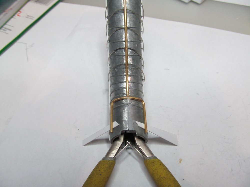

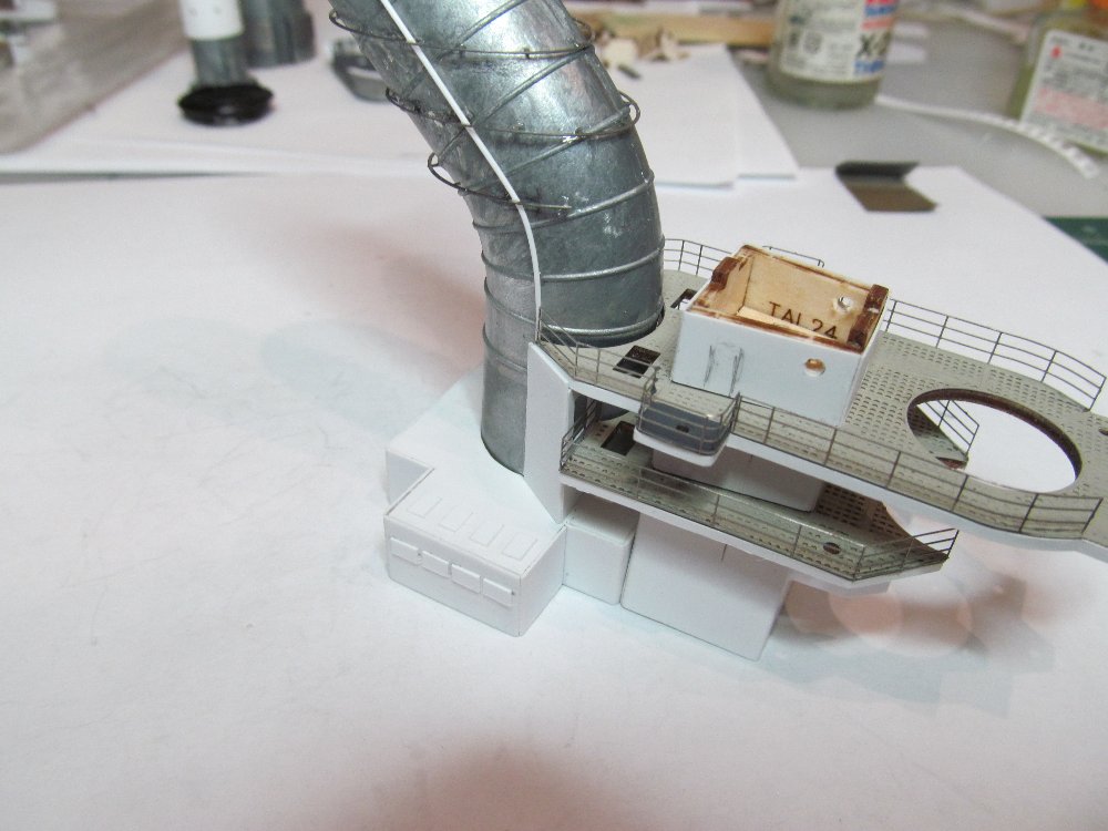

Сообщение Алексей Севастополь » 04 дек 2019, 14:35
Всем привет!

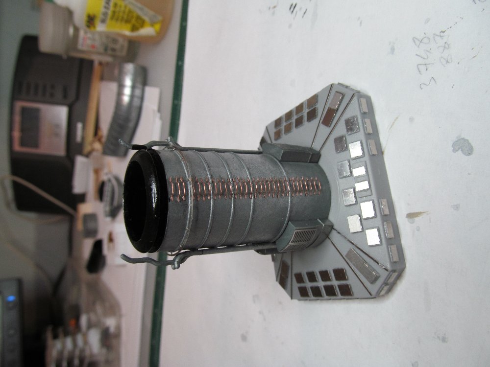

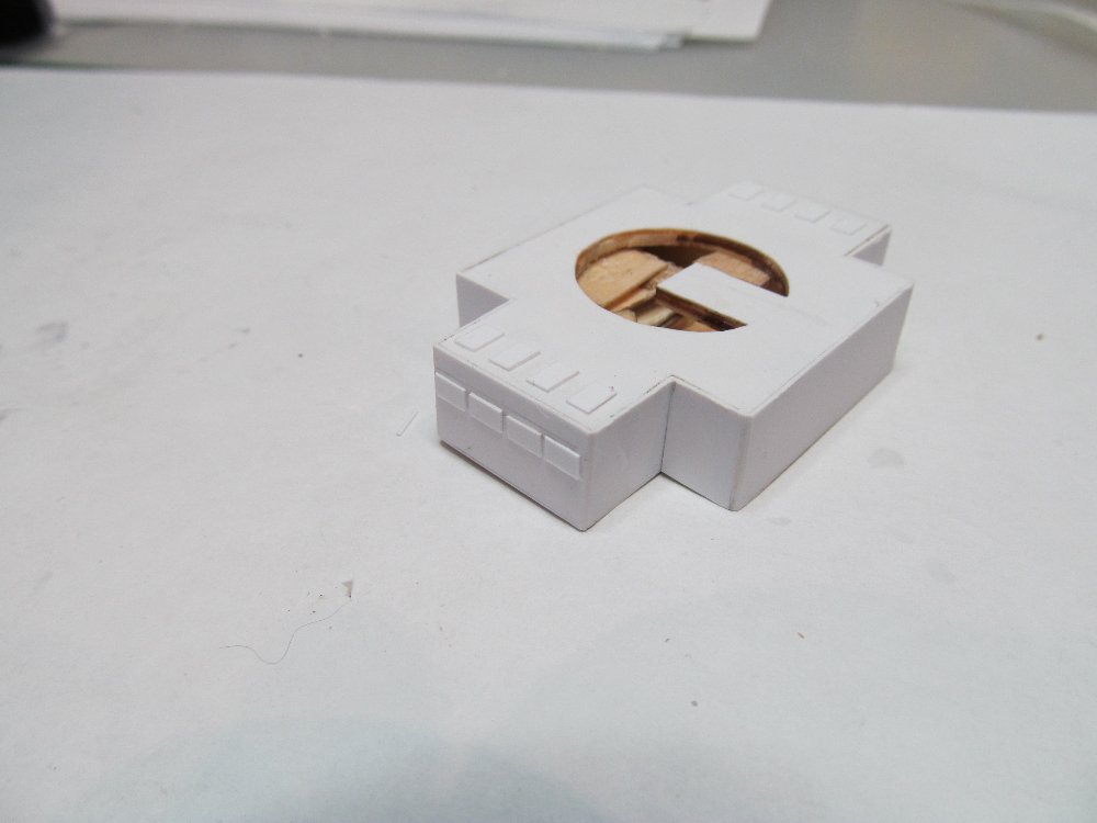

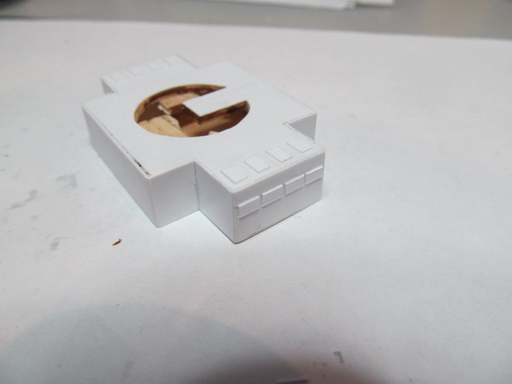

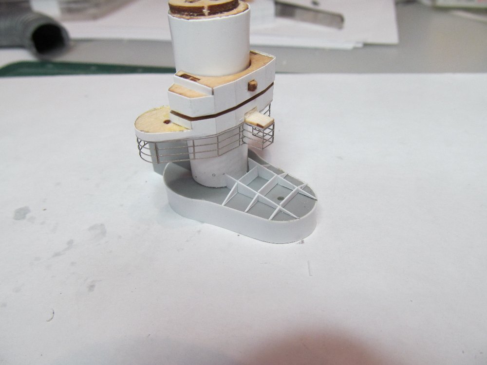

Оказалось, что ни я, ни ДеАгостини, не предусмотрели раздвоение атмосферной трубки в нижней части передней дымовой трубы.
Пришлось переделывать.
Алексей Севастополь
Сообщения: 836

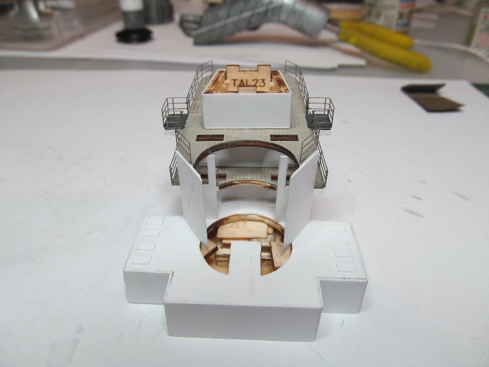

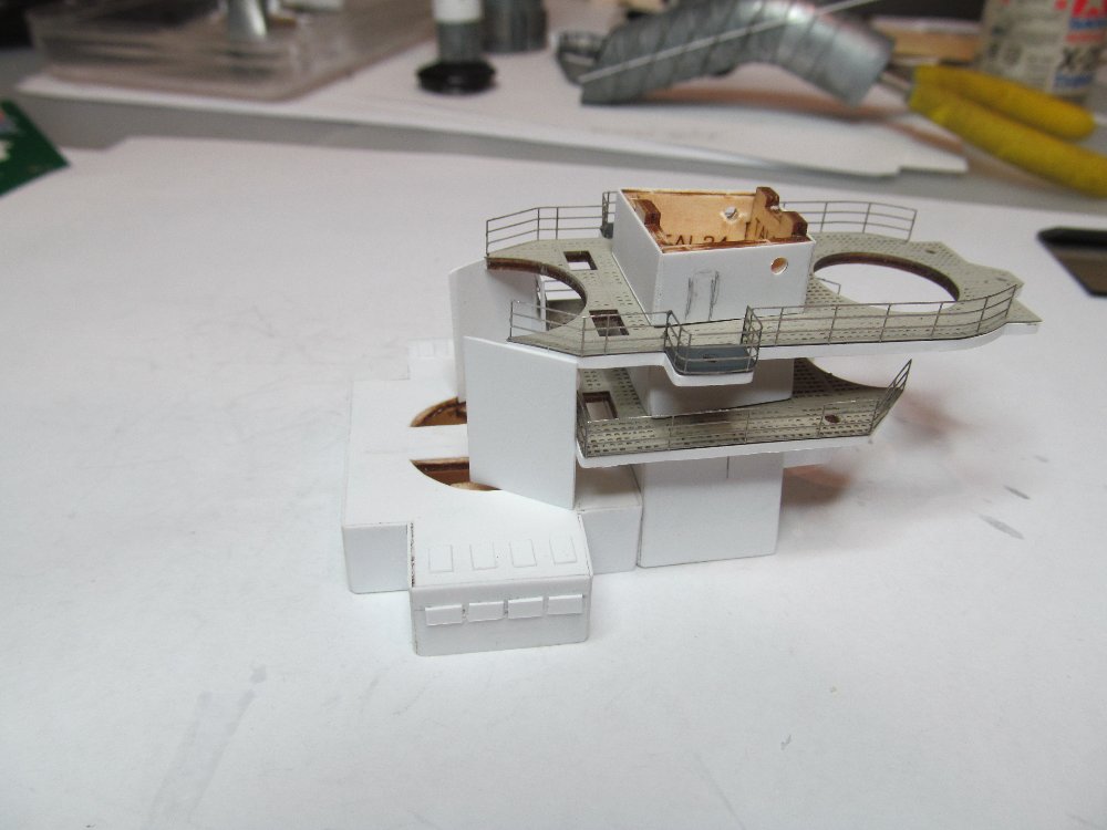

Сообщение Алексей Севастополь » 04 дек 2019, 14:36
Очередная примерка.

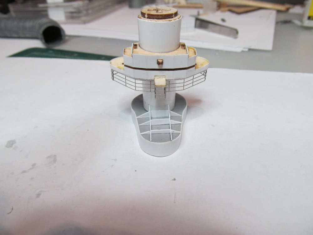

Алексей Севастополь
Сообщения: 836

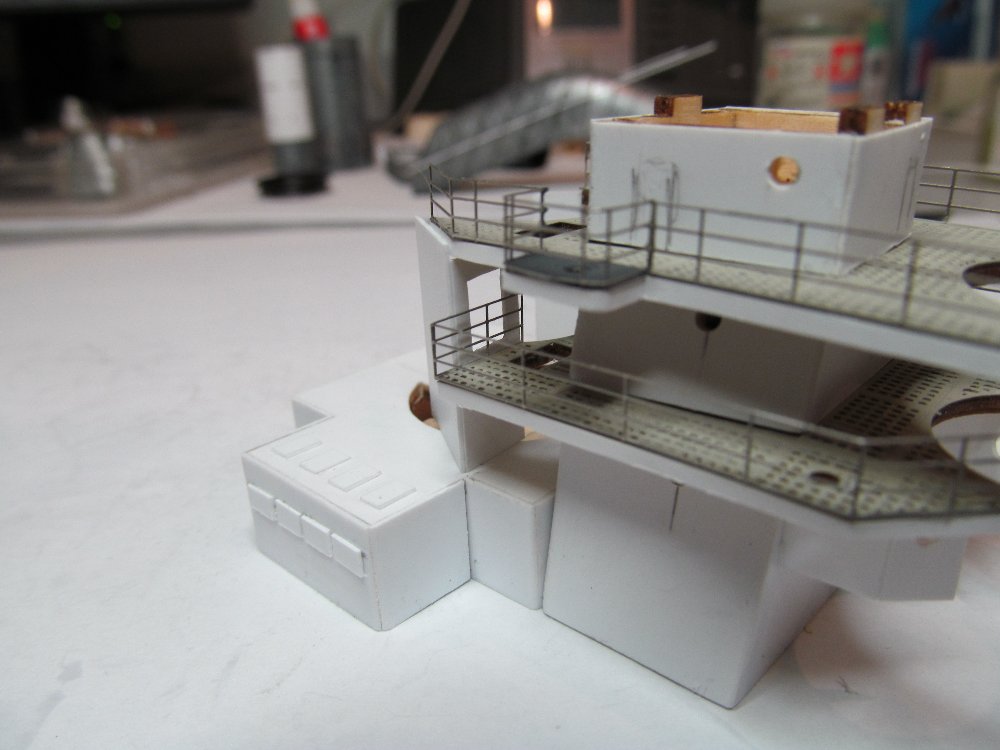

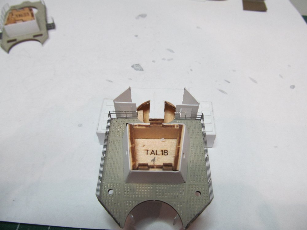

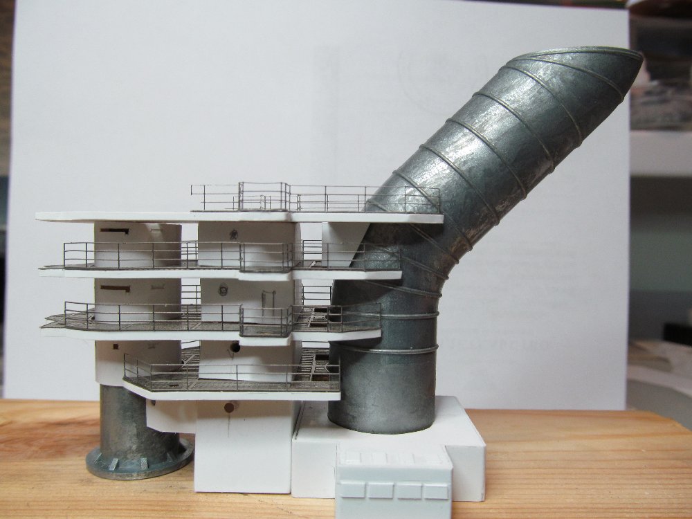

Сообщение Алексей Севастополь » 04 дек 2019, 14:37
По результатам более детального изучения чертежей, пришёл к выводу, что на третьем ярусе дополнительная рубка была вовсе не рубкой, а Адмиральским туалетом.... и была в два раза меньше, чем я предполагал.
Результат перед Вами.
с первого на четвёртый ярус по передним стенкам рубок на первом, втором и третьем ярусах носовой надстройки, проходили элеваторы подачи снарядов к установкам 34-К, расположенных в ковше на четвёртом ярусе.
Пока всё.
Движемся потихоньку дальше.

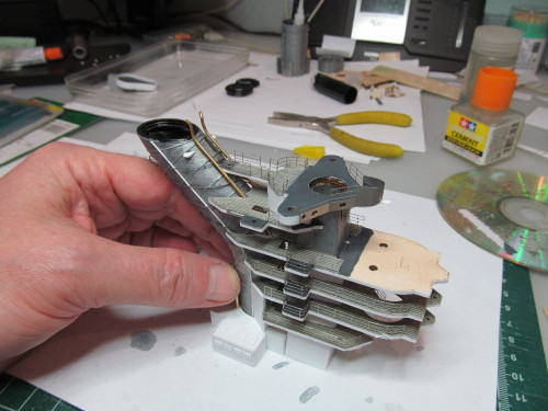

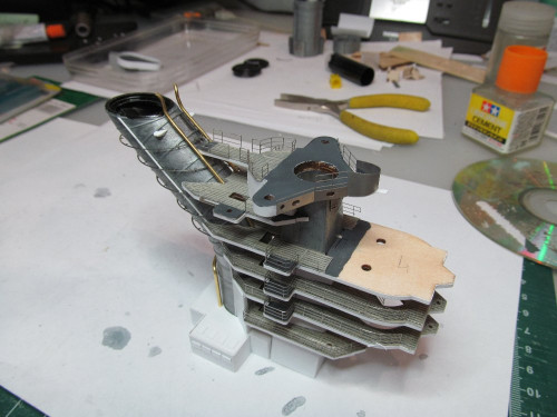

Алексей Севастополь
Сообщения: 836

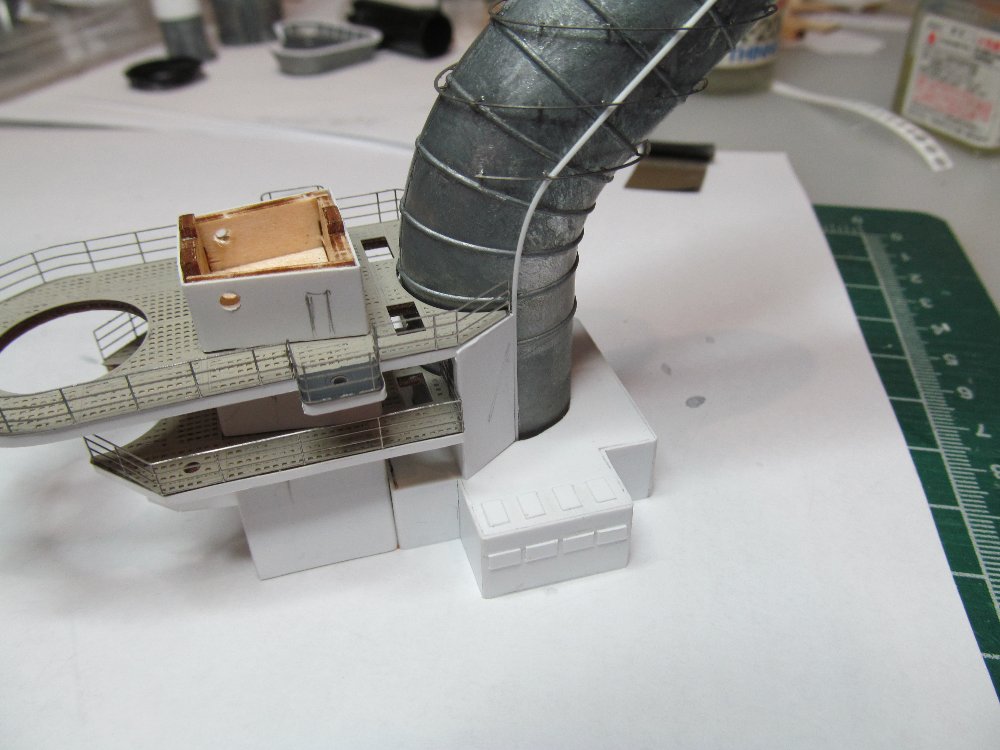

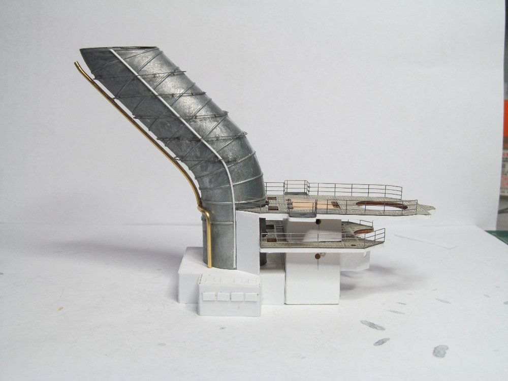

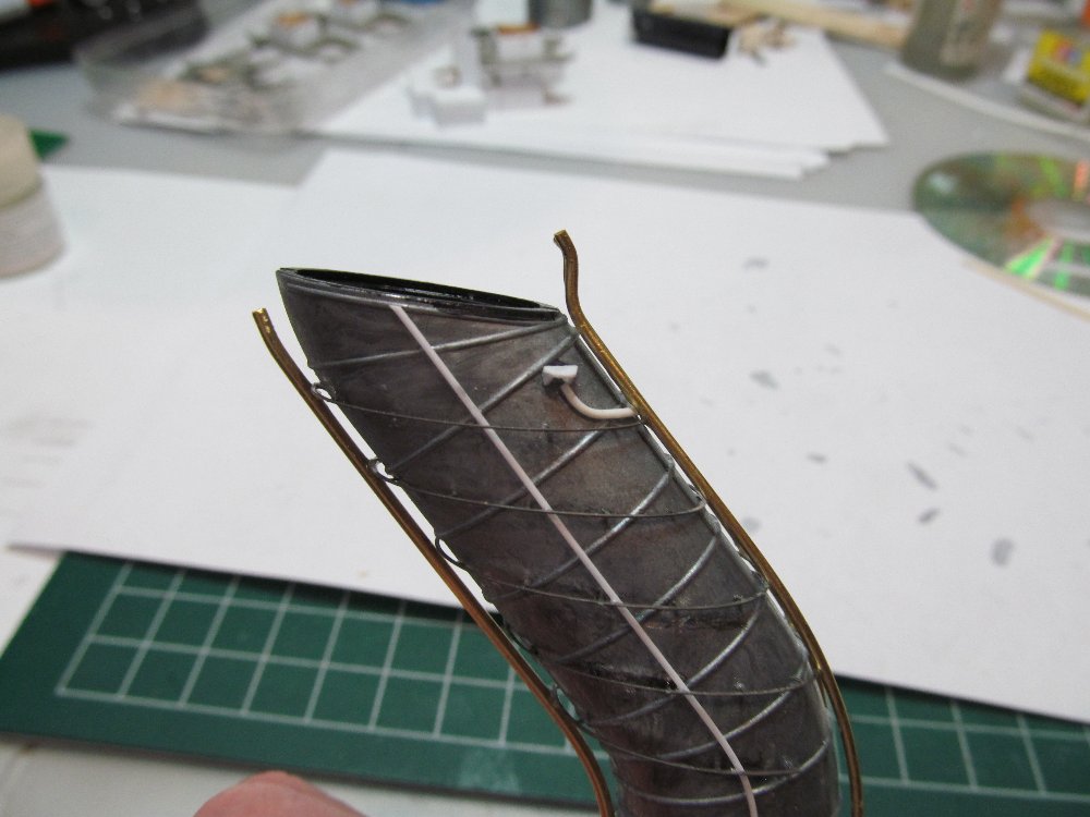

Сообщение Алексей Севастополь » 06 дек 2019, 15:02

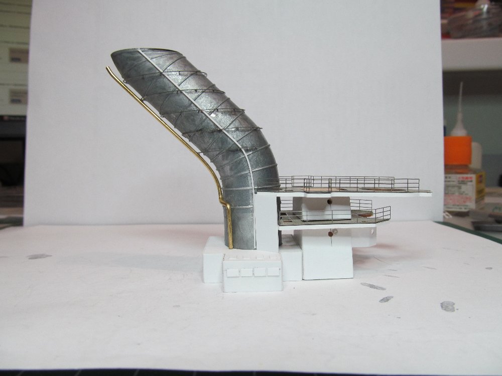

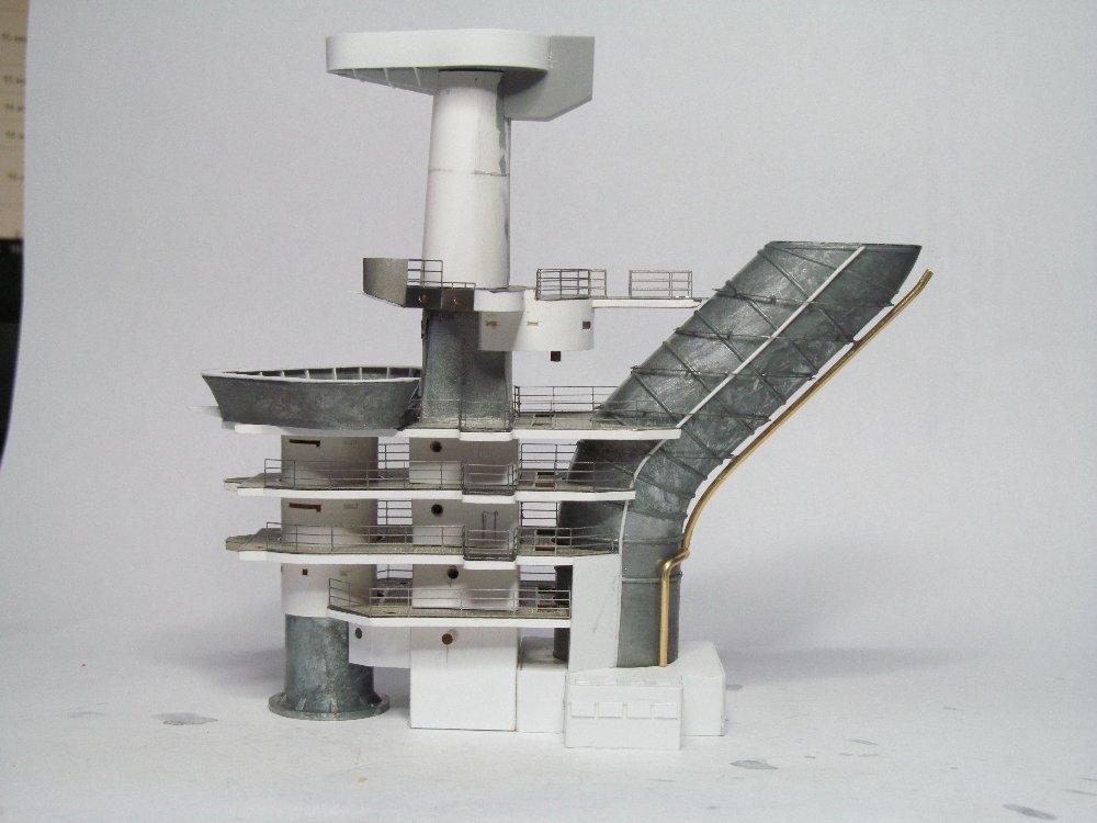

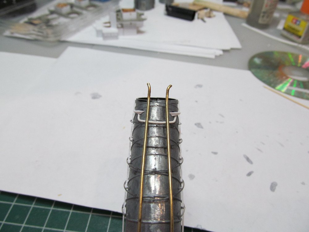

Всем привет!
Продолжаем собирать модель линейного корабля "Севастополь" по состоянию на 1945 год.

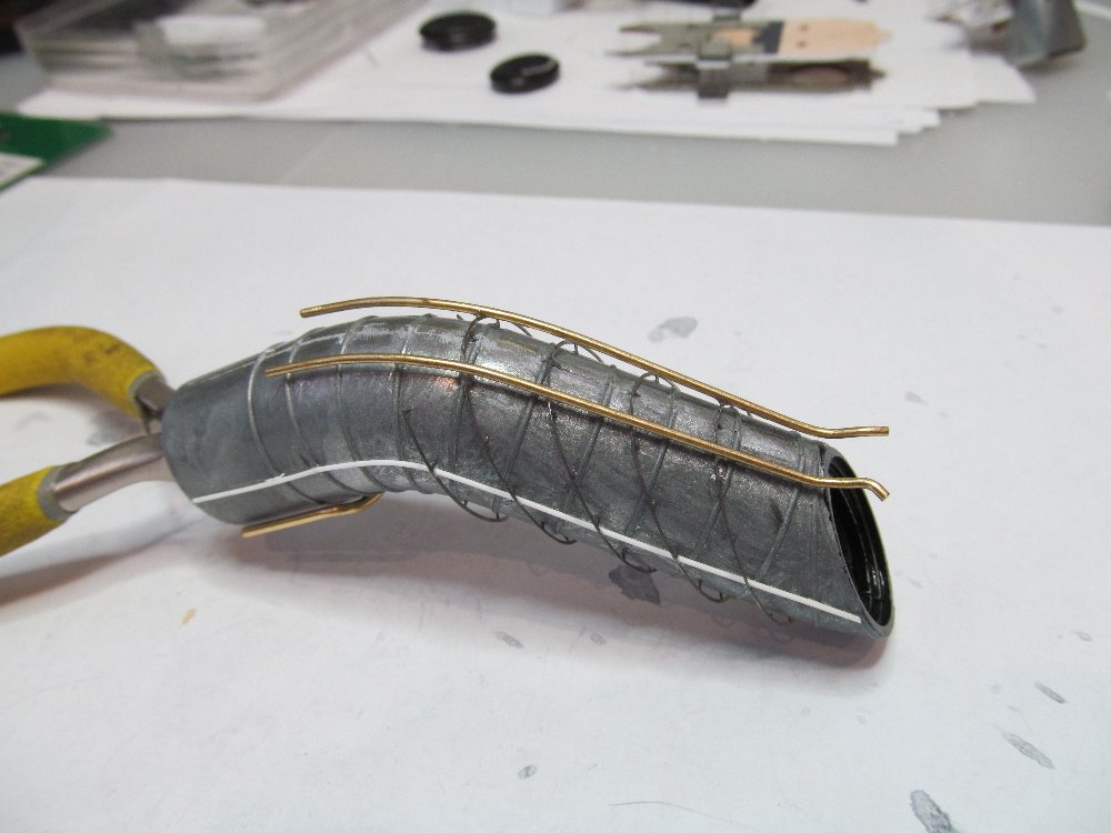

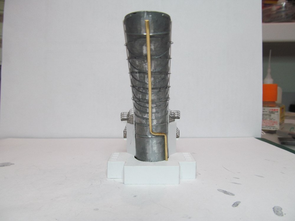

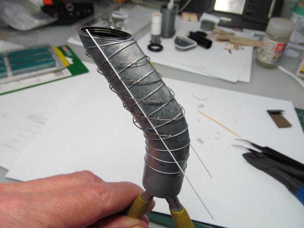

На кожухах дымовых труб на корабле были установлены так называемые "груз-балки".
На задней дымовой трубе правильное место её установки ещё уточняю.
На передней дымовой трубе со стороны носа из хлебопекарной печки до самого верха трубы были протянуты две вытяжные дымовые трубки.
Алексей Севастополь
Сообщения: 836
Сообщение Алексей Севастополь » 06 дек 2019, 15:04
Тянуть до палубы их не стал - всё равно между дымовой трубой и задней стенкой носовой надстройки практически ничего видно не будет.

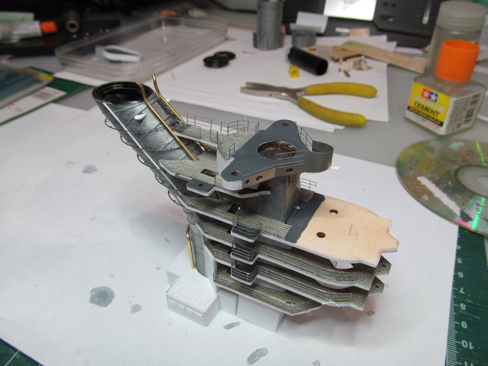

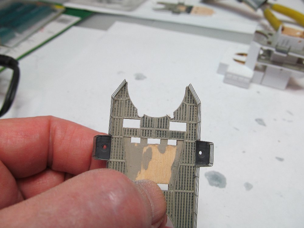

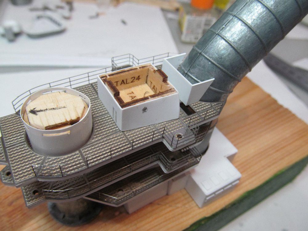

Сообщение Алексей Севастополь » 07 дек 2019, 22:26

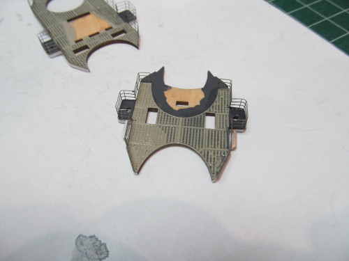

Всем привет!
Продолжаю подгонять площадки ярусов передней надстройки под облагораживаемую переднюю дымовую трубу.
Алексей Севастополь
Сообщения: 836
Алексей Севастополь
Сообщения: 836
Сообщение Алексей Севастополь » 08 дек 2019, 19:54
Всем привет!
Продолжим?
Сделал подводки к площадкам со свистками и с сиреной (и сами площадки, конечно).
