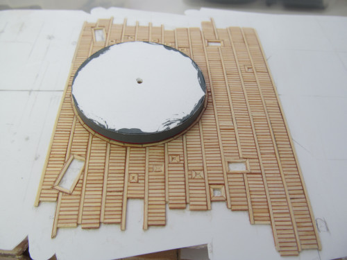

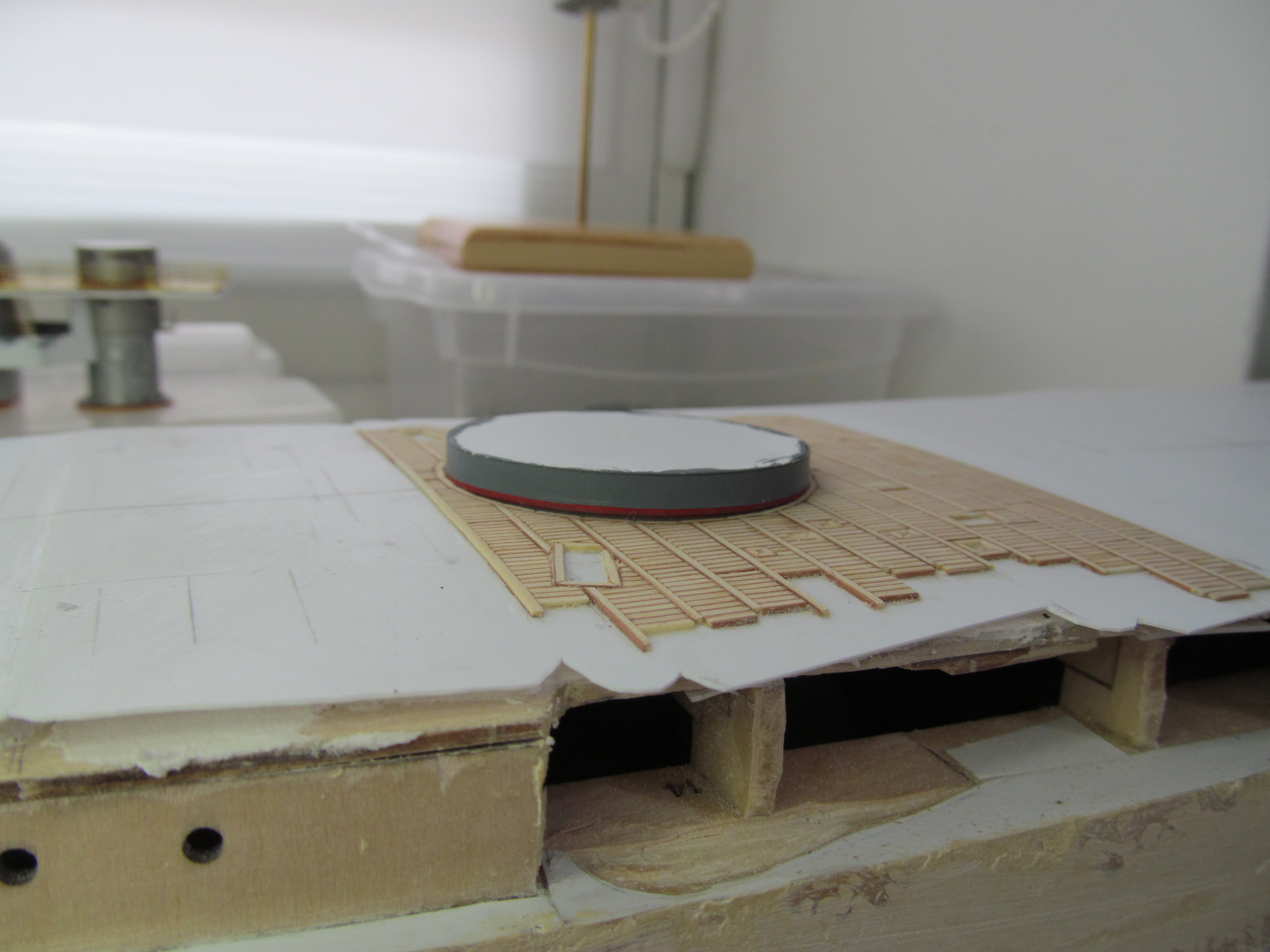

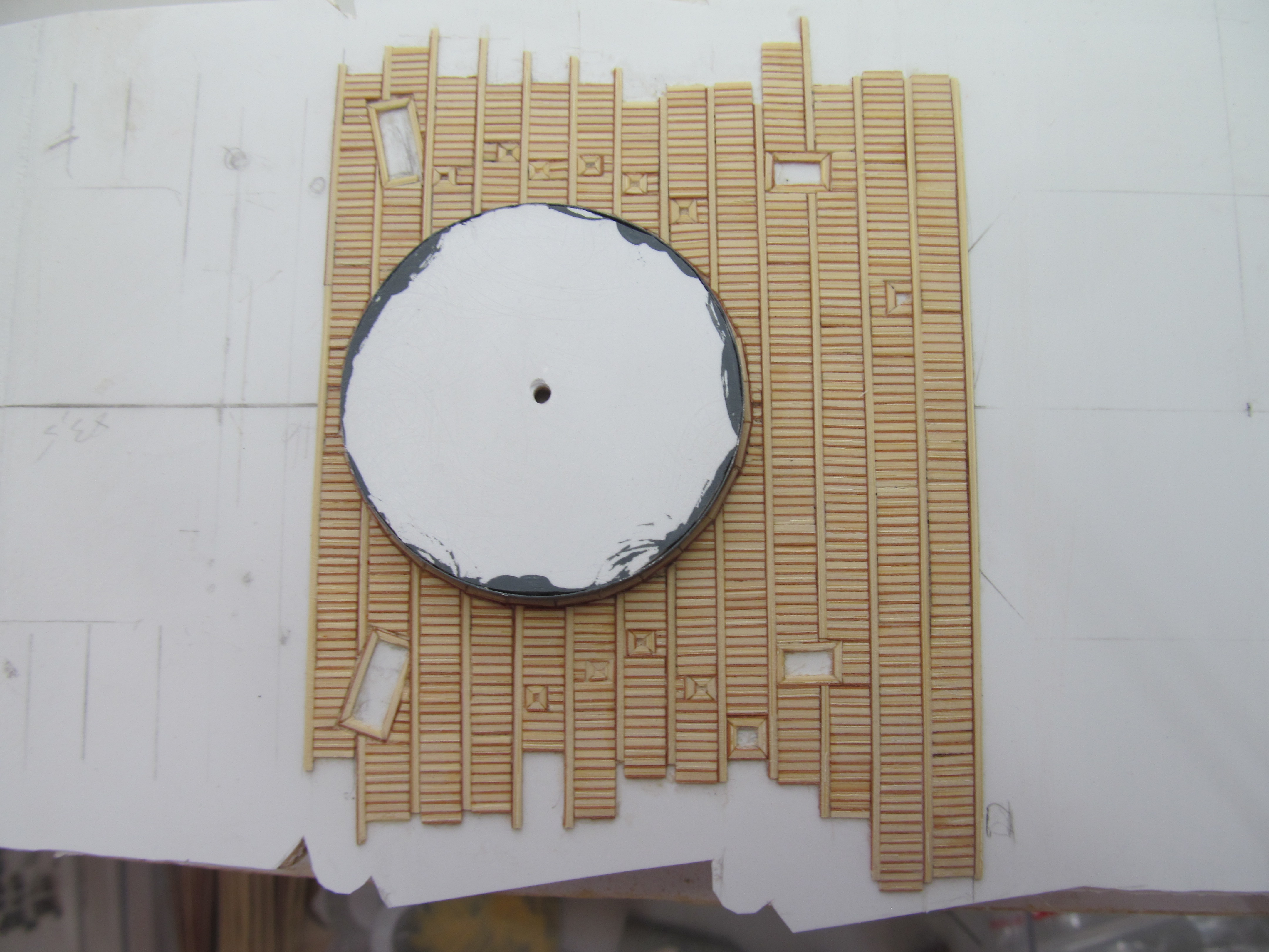

Сообщение Алексей Севастополь » 05 апр 2020, 17:09
Всем привет!
Попробовал зашкурить участок наклеенной палубы.
Вроде бы не так страшно, как казалось вначале.
С Уважением, Алексей.

Сообщение Елизавета Дмитриевна Лопатина » 05 апр 2020, 21:26
Добрый вечер ,а что случилось с казематами ПМК ?
Алексей Севастополь
Консультант по сборке
Сообщения: 836
Поблагодарили: 1224 раза
Сообщение Алексей Севастополь » 05 апр 2020, 22:12
Елизавета Дмитриевна Лопатина писал(а): ↑05 апр 2020, 21:26 Добрый вечер ,а что случилось с казематами ПМК ?
Привет!
Ничего не случилось, лежат они собранные в отдельной коробочке...... просто пока не приведу в порядок сам корпус - их устанавливать нет никакого смысла.
Мешать будут.
Вот закончу корпус, установлю казематы, тогда и пластиковое основание можно будет вгонять в габариты с установленными казематами. Тогда и буду решать вопрос с ватервейсом.
Именно поэтому-то я иду от середины и не довожу пока что палубный настил до краёв.

Сообщение Елизавета Дмитриевна Лопатина » 06 апр 2020, 19:24
Спасибо ,а рейки для настила используете те что с набора или нет ?
Алексей Севастополь
Сообщения: 836
Сообщение Алексей Севастополь » 07 апр 2020, 09:18
Елизавета Дмитриевна Лопатина писал(а): ↑06 апр 2020, 19:24 Спасибо ,а рейки для настила используете те что с набора или нет ?
Привет!
Конечно же - НЕТ!
В наборе рейки не имеют ничего общего с палубой настоящего корабля - они шириной 2мм, что в переводе к ширине палубных досок на прототипе равно 40см.
Для меня друзья специально нарезали нужных реек и из них я набираю палубу.

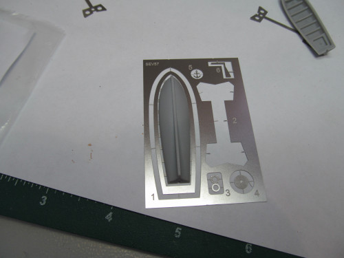

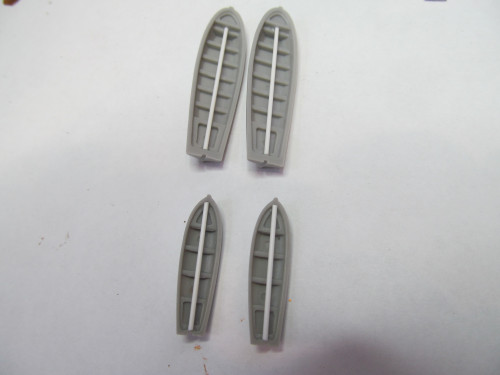

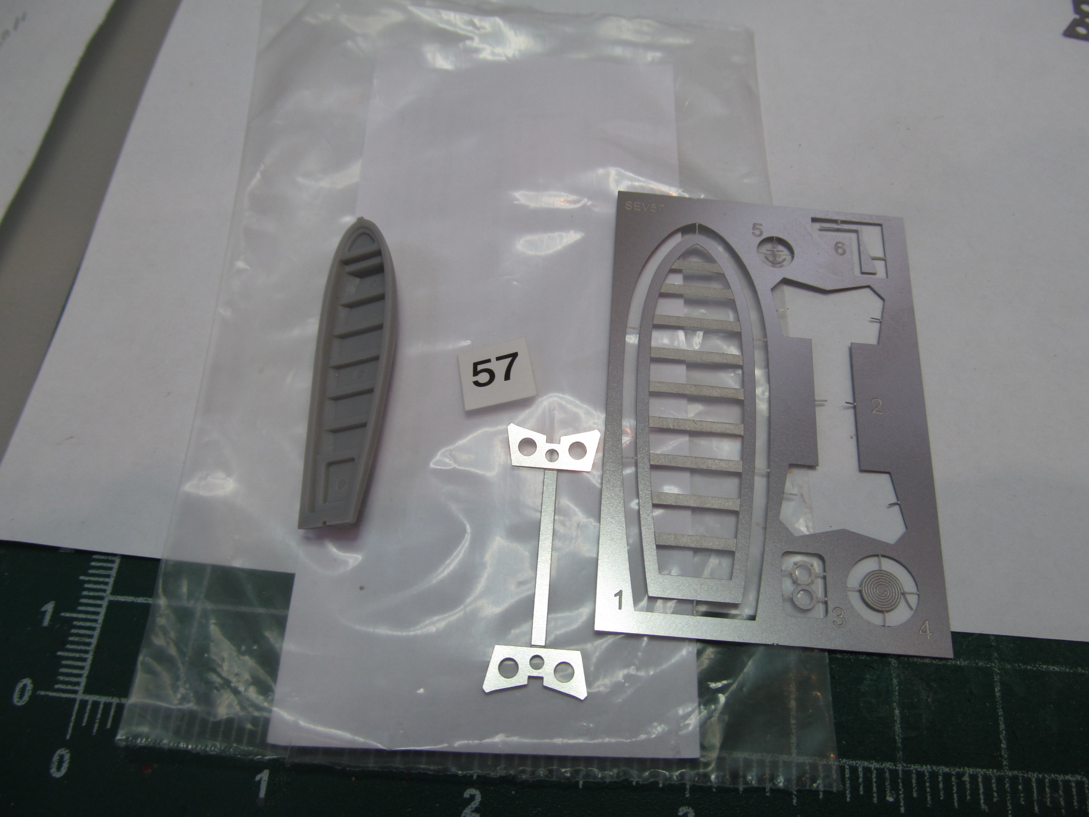

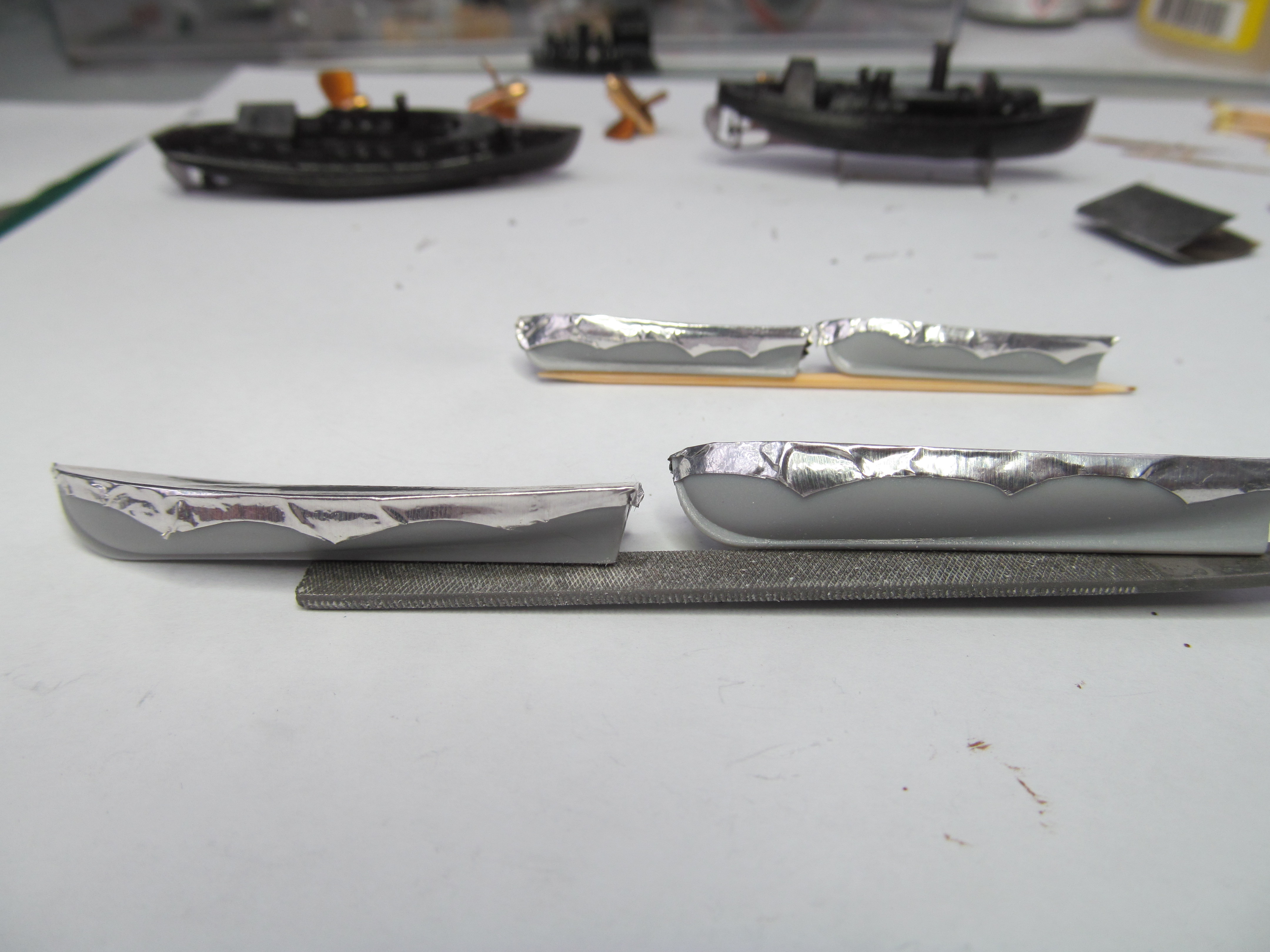

Сообщение Алексей Севастополь » 14 апр 2020, 14:33
Всем привет!
Рассказываю Вам об очередной "засаде" от ДеАгостини.
Вспоминаем вып. 57
Обводы шлюпок совершенно не соответствуют ответным частям киль-блоков
И ещё - 16-ти вёсельные моторные барказы были установлены над палубой на приподнятых рострах.
Буду переделывать.
Алексей Севастополь
Сообщения: 836
Сообщение Алексей Севастополь » 14 апр 2020, 14:34

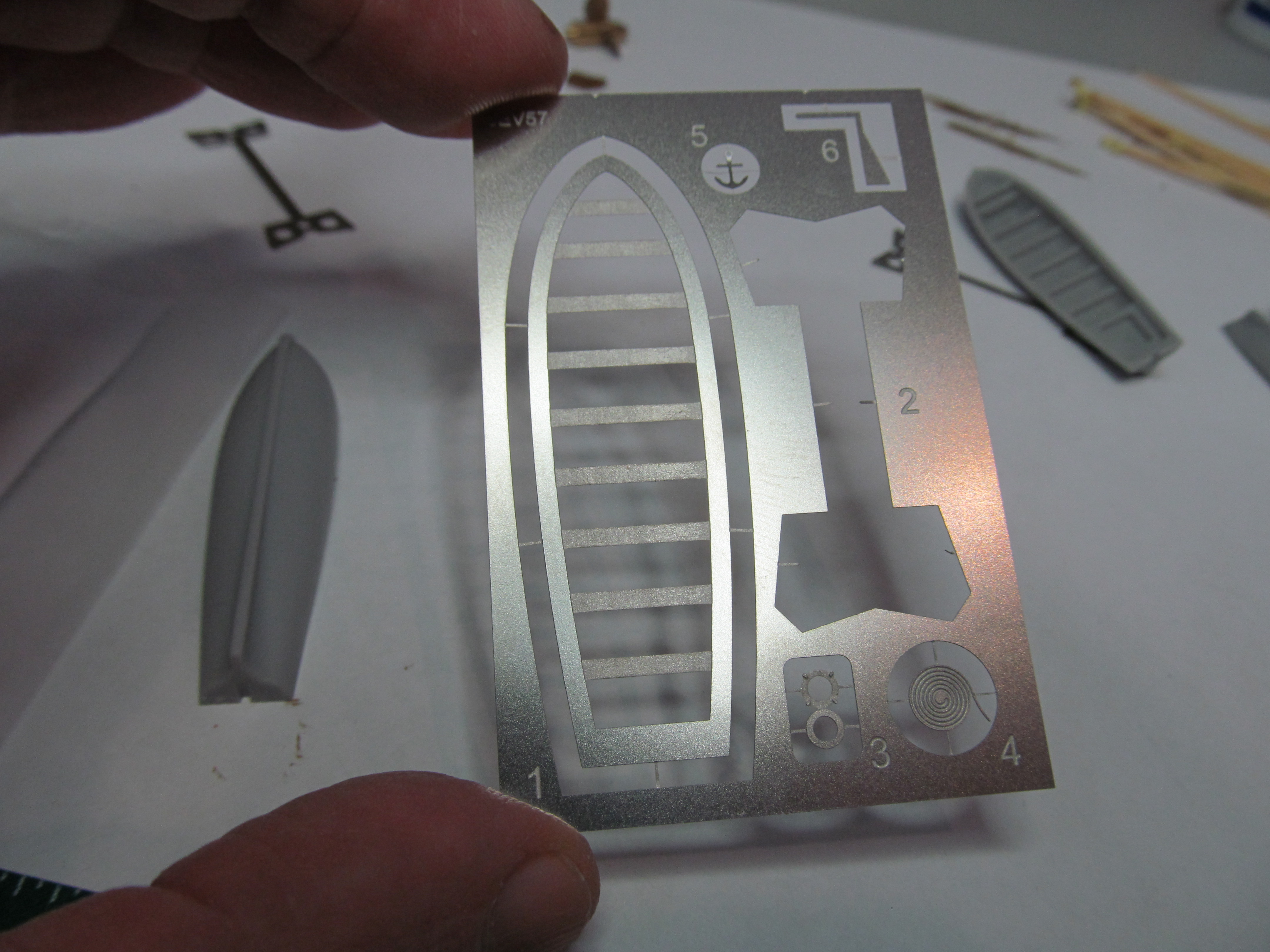

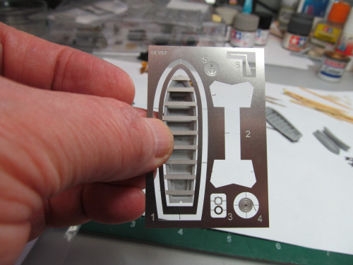

Далее.
Смотрим травление.
Интересно, для чего оно??????
Что с ним делать и куда его устанавливать?

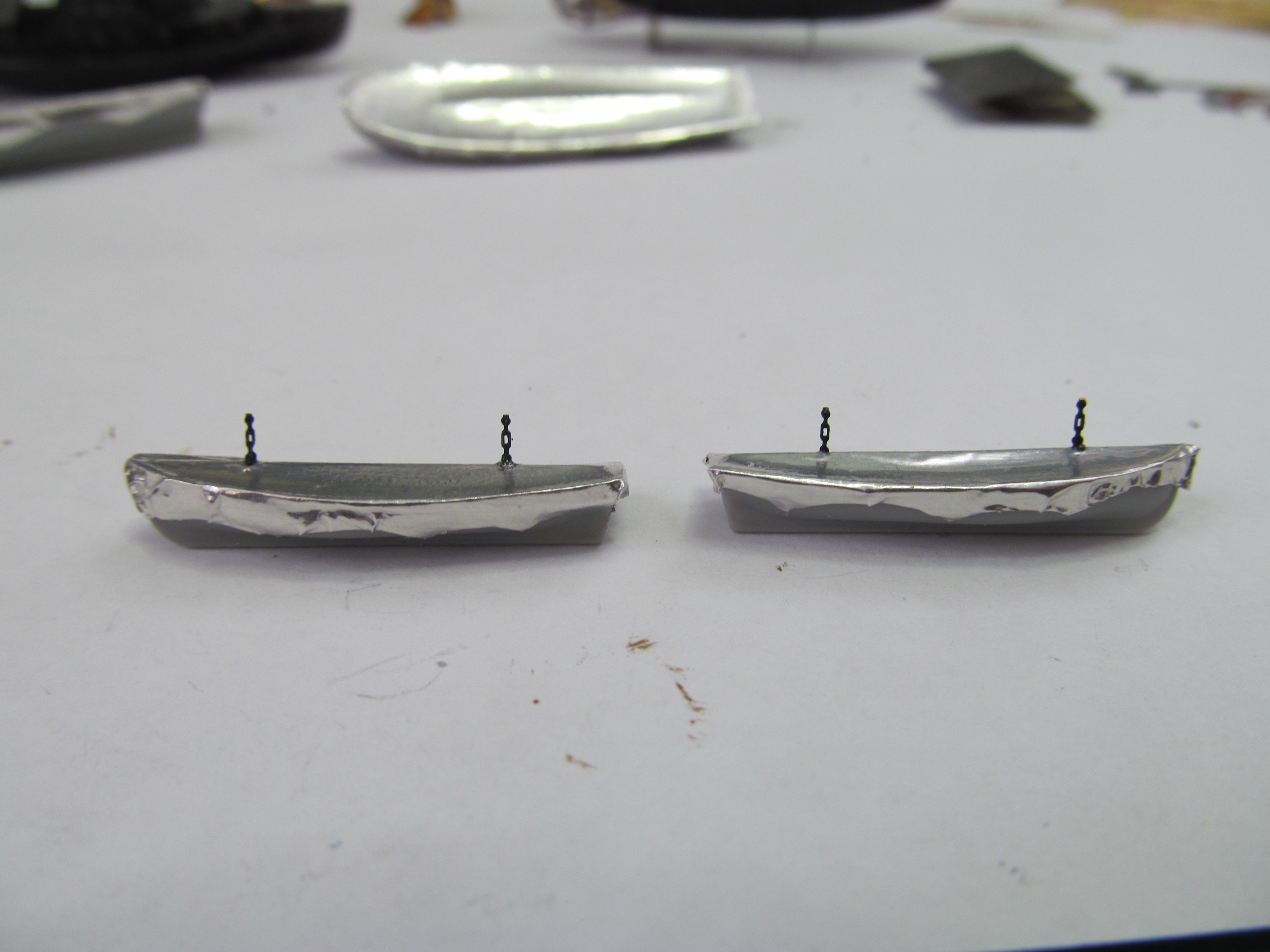

Сообщение Алексей Севастополь » 14 апр 2020, 14:37

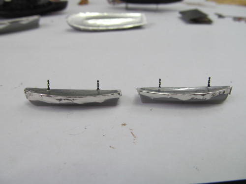

Поскольку всё переделывать, то решил закрыть внутрянку барказов и 6-ти вёсельных ялов (которые висят в районе носовой надстройки) парусиной.
Готовлю к этому мероприятию.

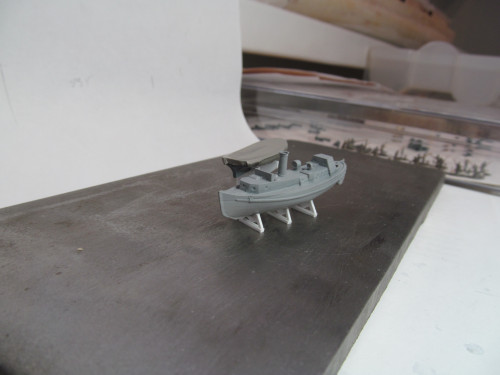

Сообщение Алексей Севастополь » 16 апр 2020, 17:38

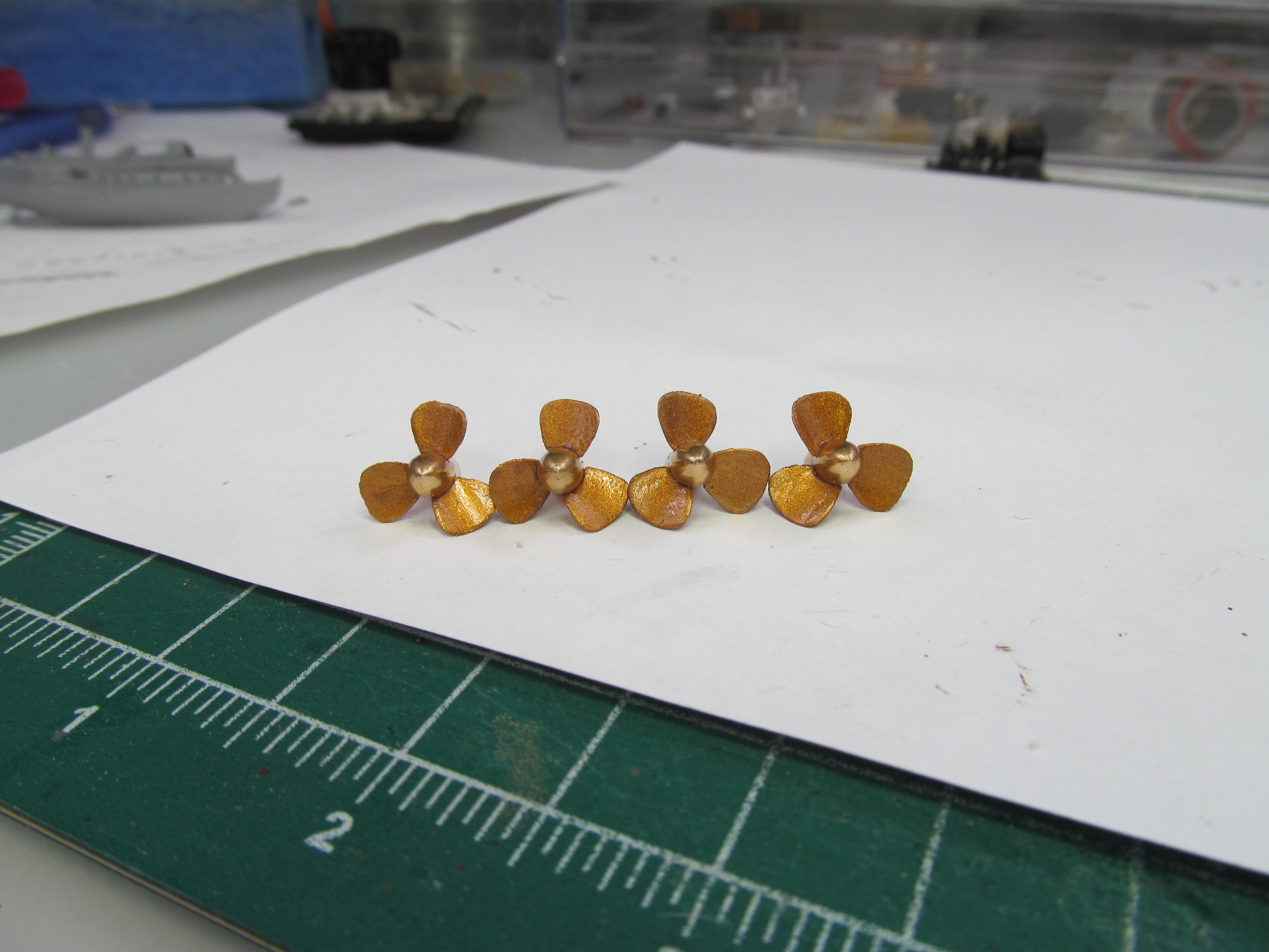

Всем привет!
Худо-бедно, но доделал винты....
Ну, а дальше рассказываю про шлюпки.
Алексей Севастополь
Сообщения: 836

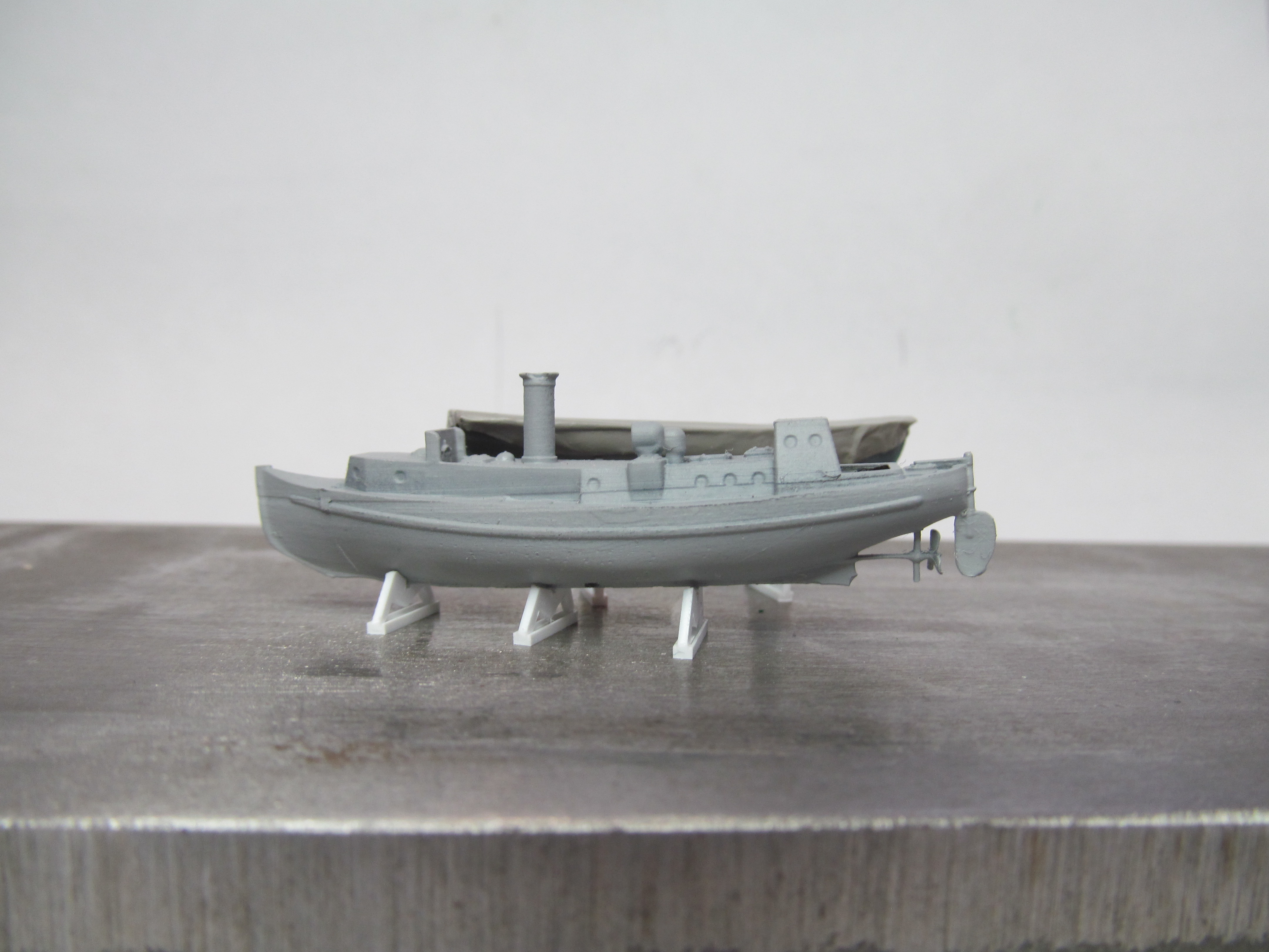

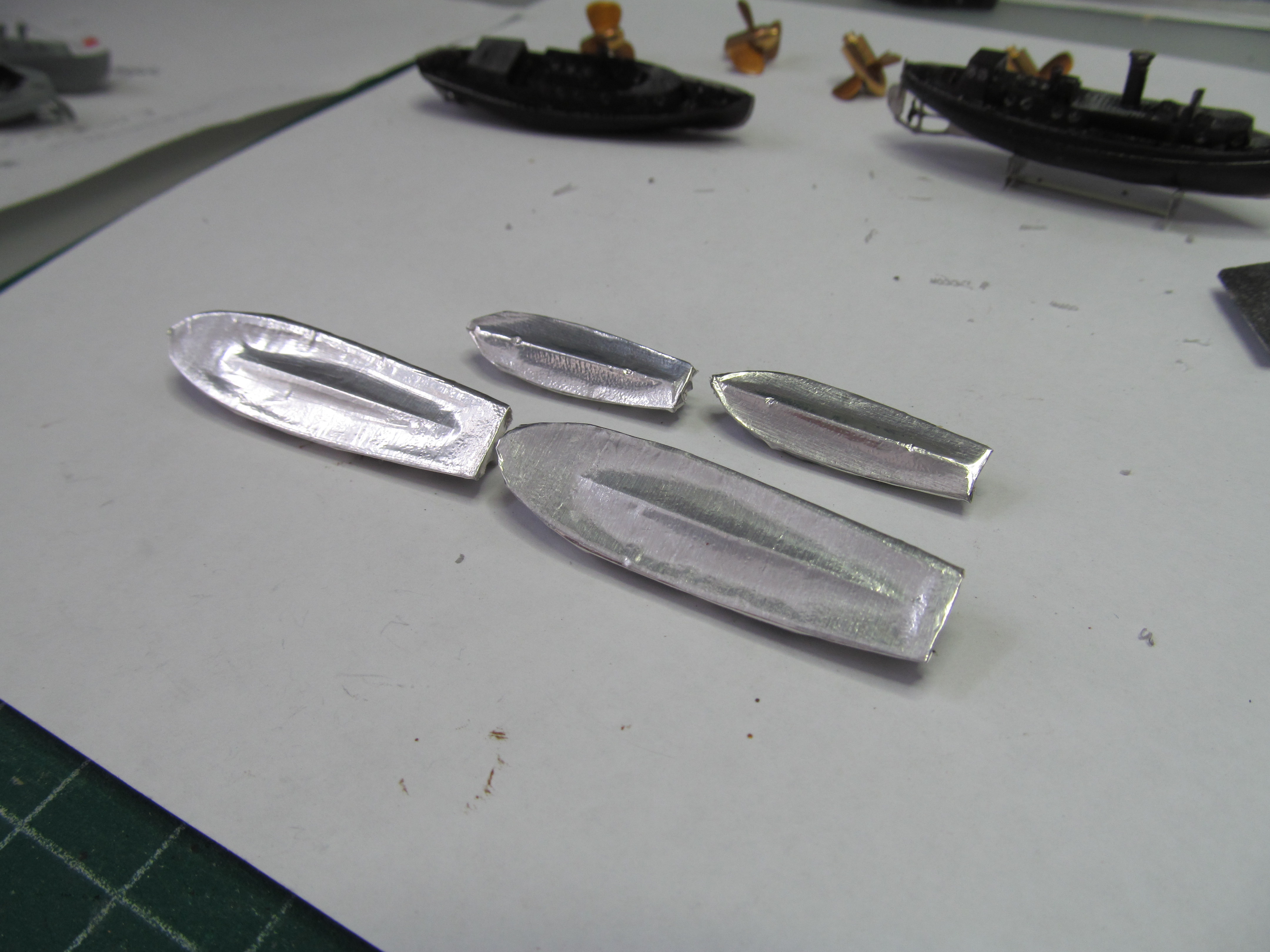

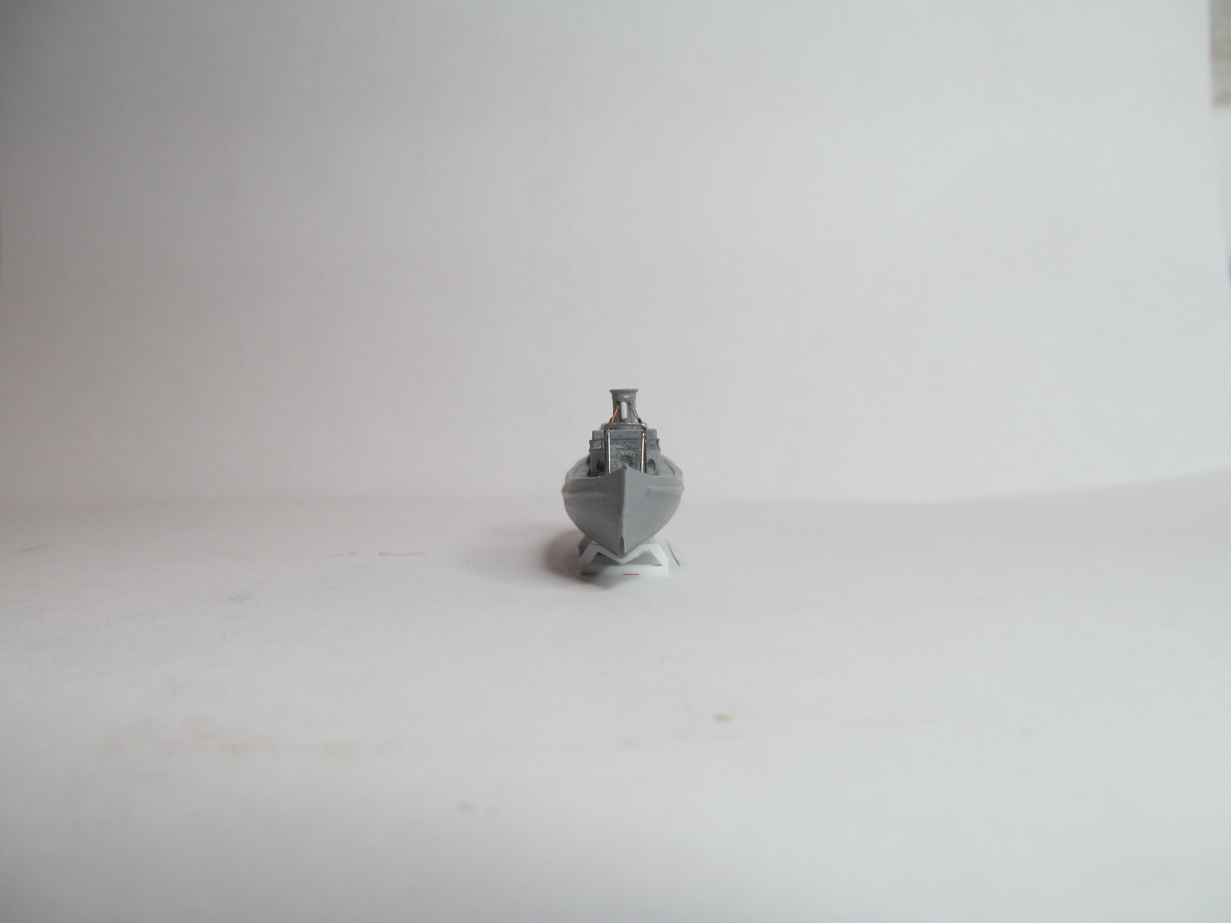

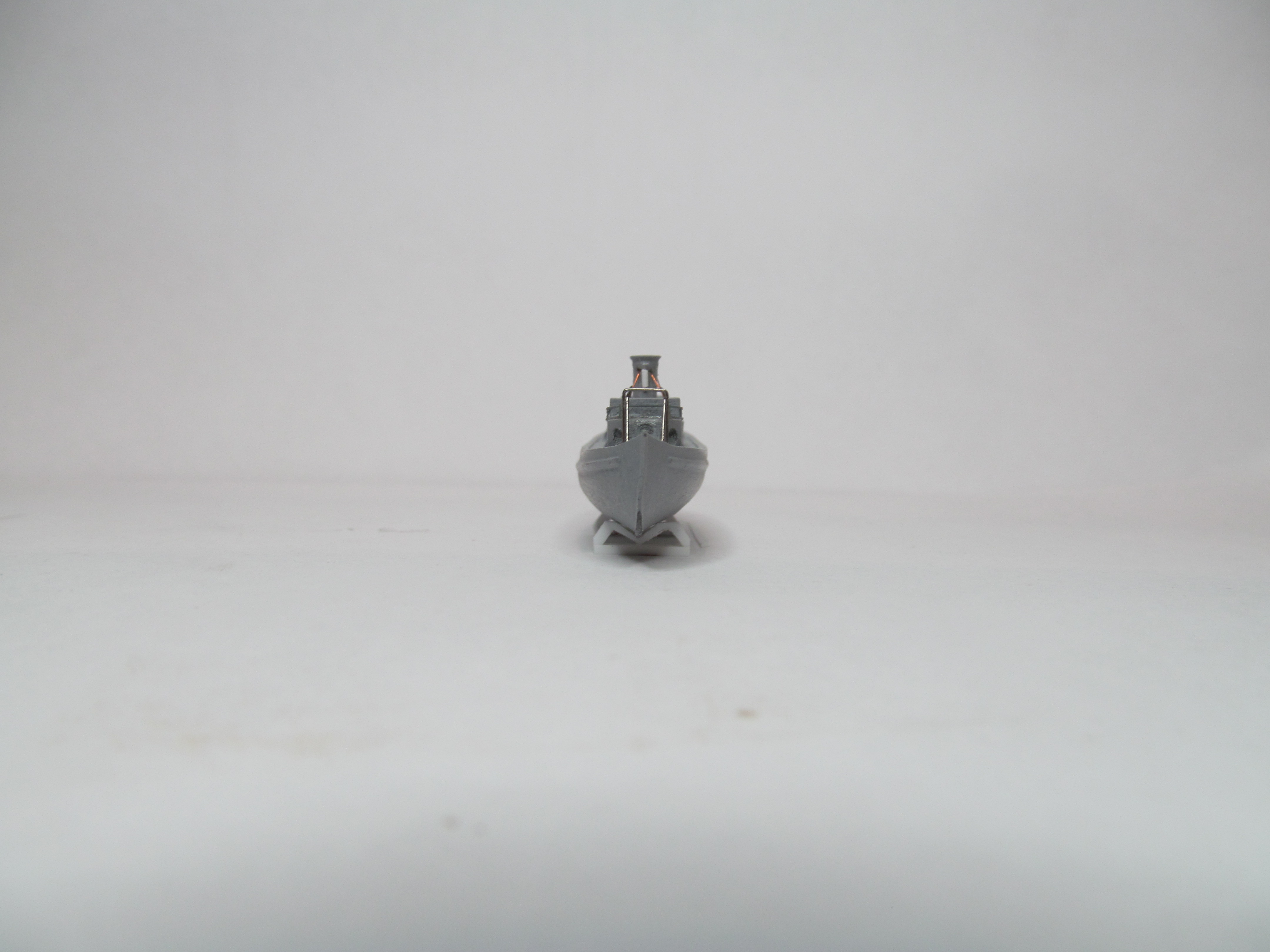

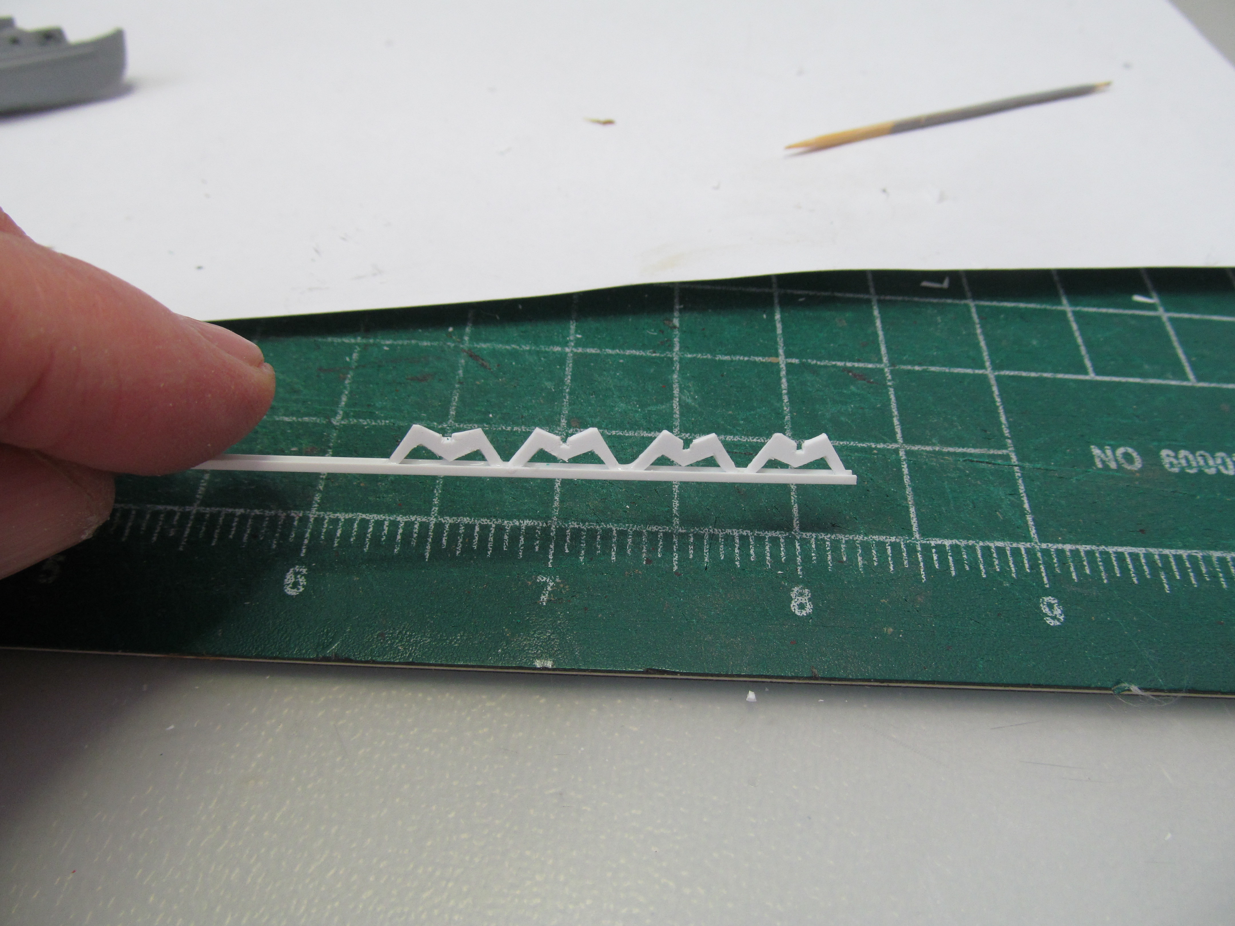

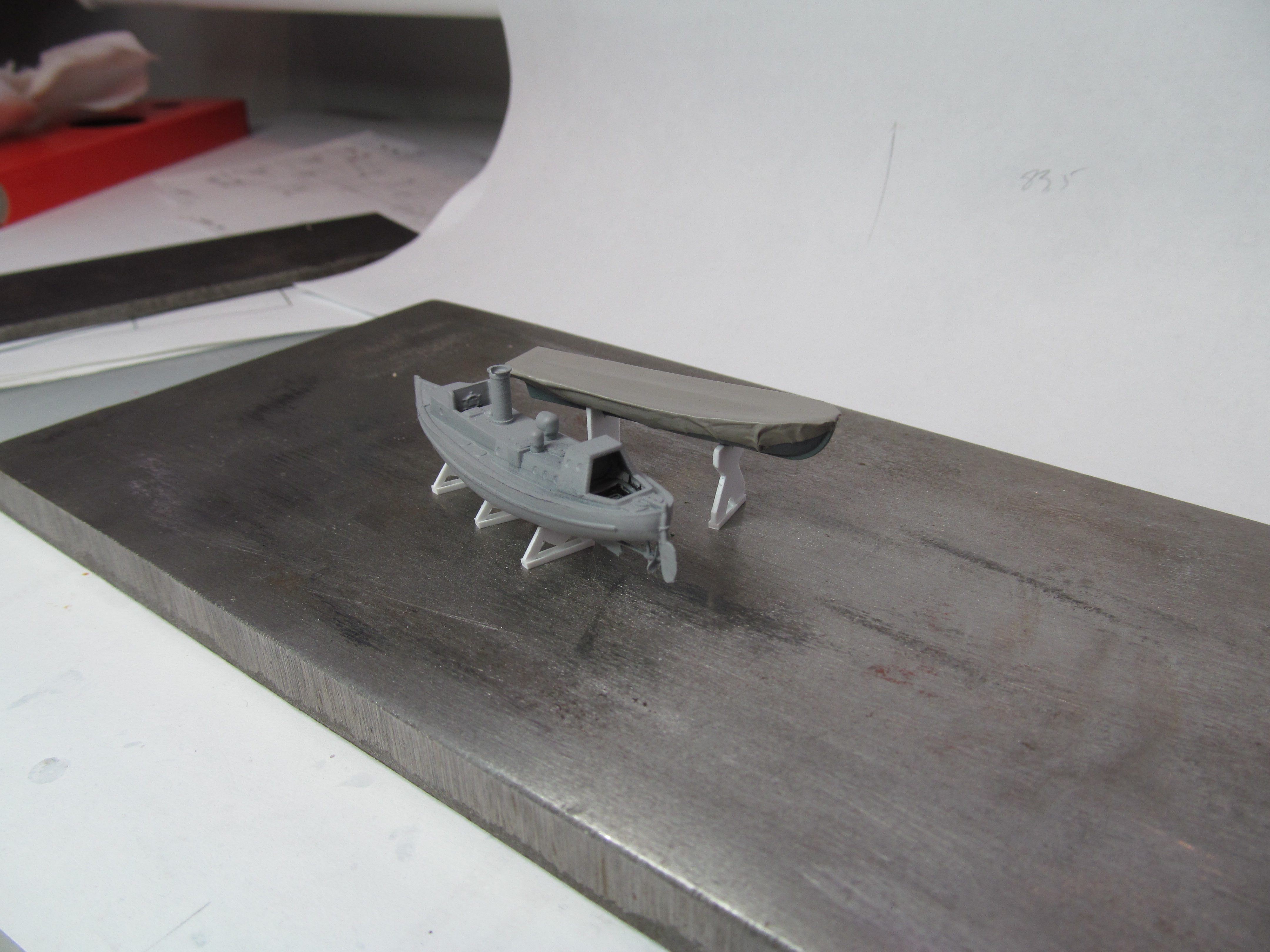

Сообщение Алексей Севастополь » 16 апр 2020, 17:41
То, что предлагает ДеАгостини в качестве киль-блоков под катера и шлюпки, никуда не годится.
Сделал сам.
Вот примерно так они буду расположены на палубе модели.
Алексей Севастополь
Сообщения: 836

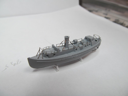

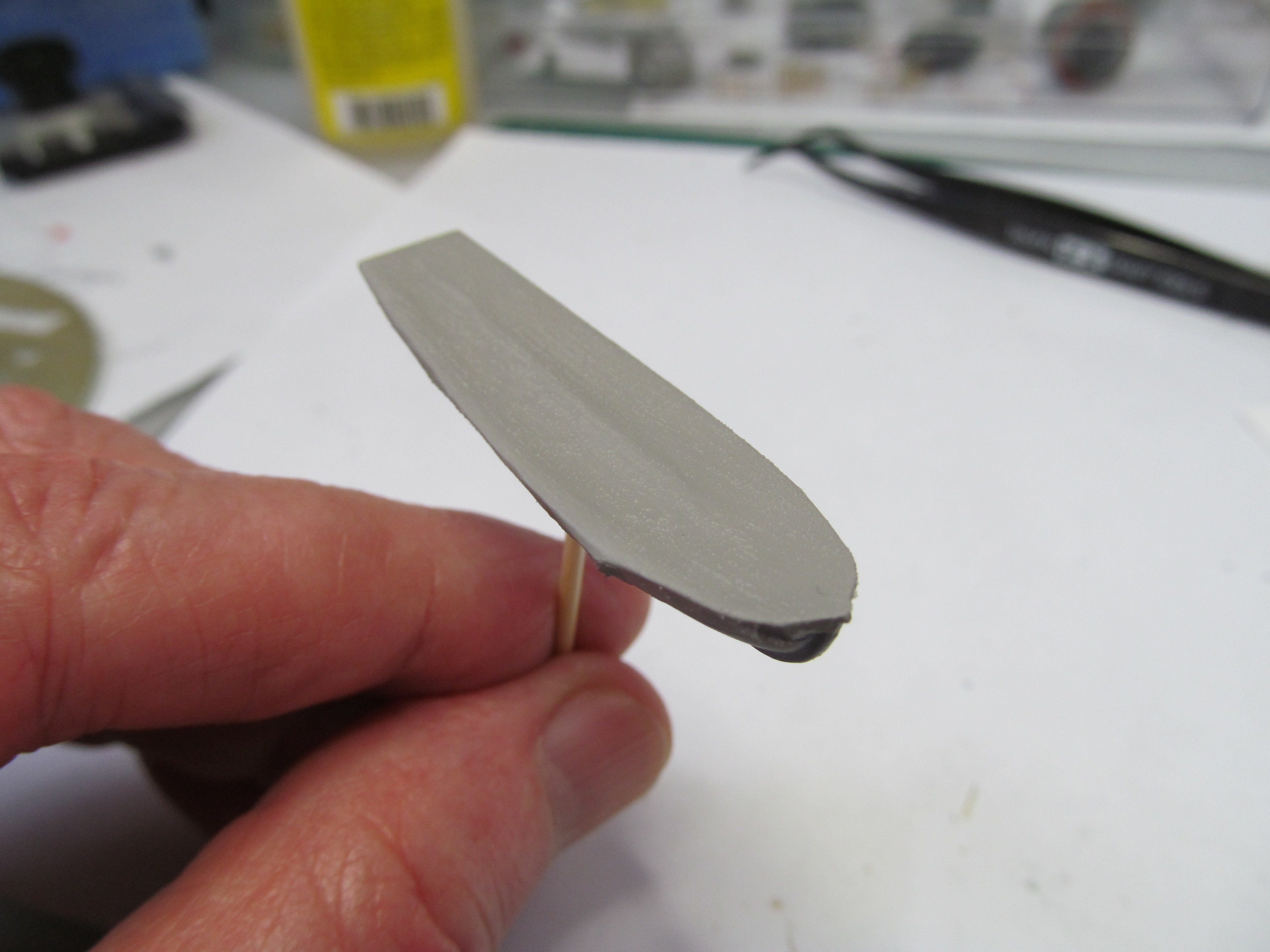

Сообщение Алексей Севастополь » 17 апр 2020, 22:37
Всем привет!
Доработал обвязку ялов и моторных барказов.
Алексей Севастополь
Сообщения: 836

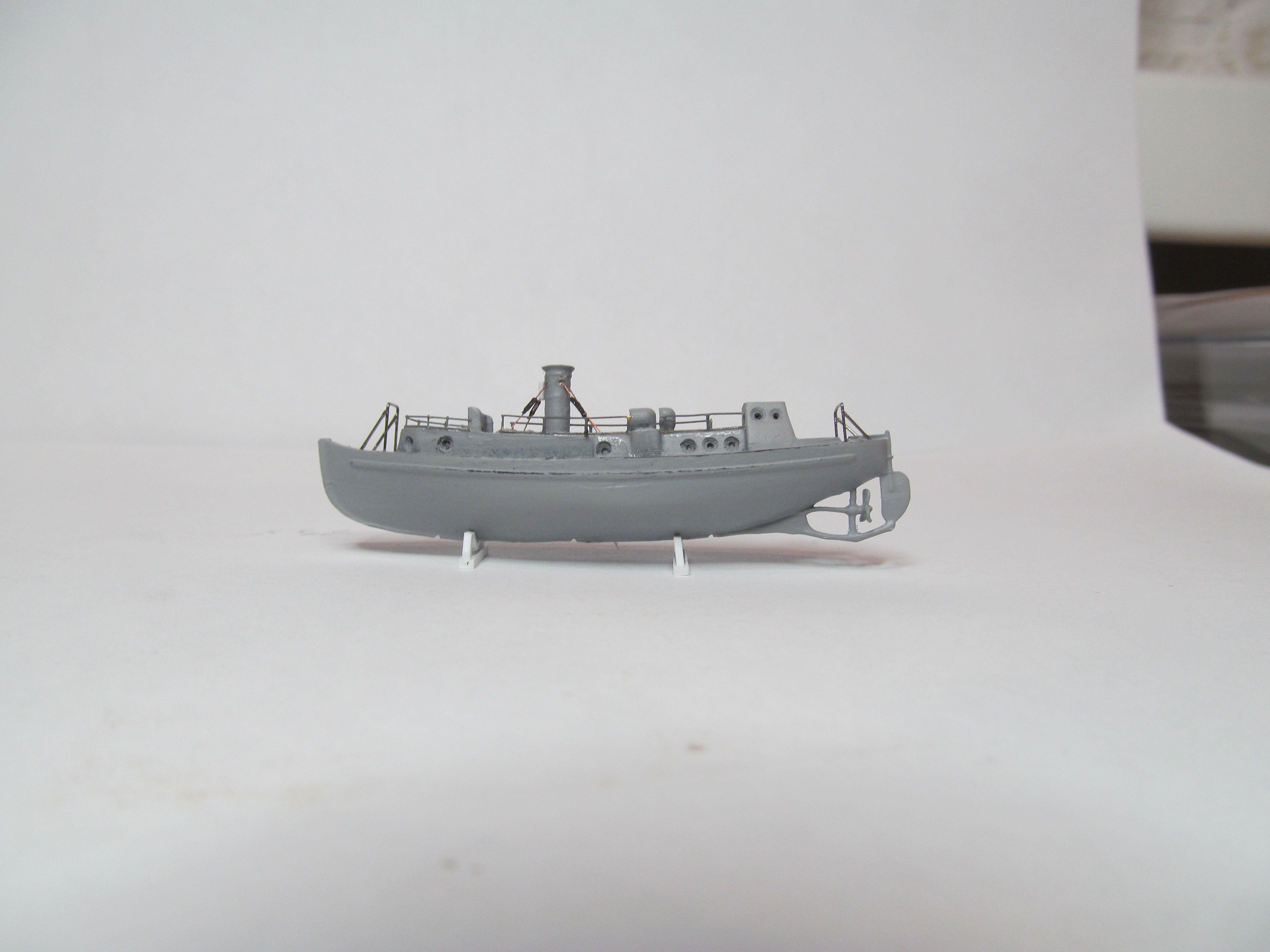

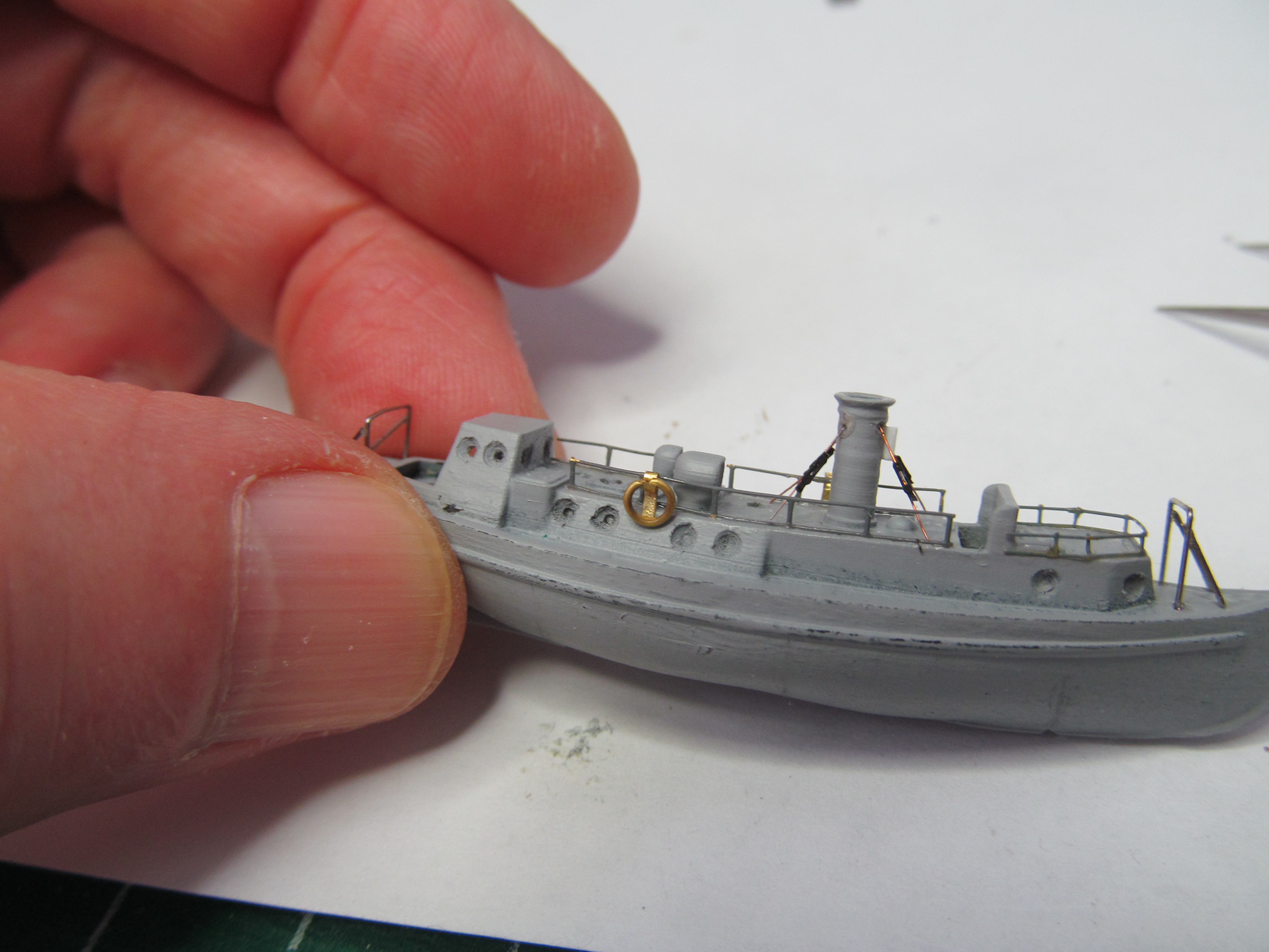

Сообщение Алексей Севастополь » 17 апр 2020, 22:38
А заодно и довёл до ума паровой катер.
Алексей Севастополь
Сообщения: 836
Сообщение Алексей Севастополь » 17 апр 2020, 22:39

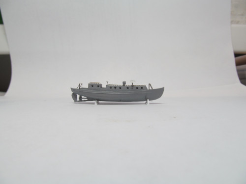

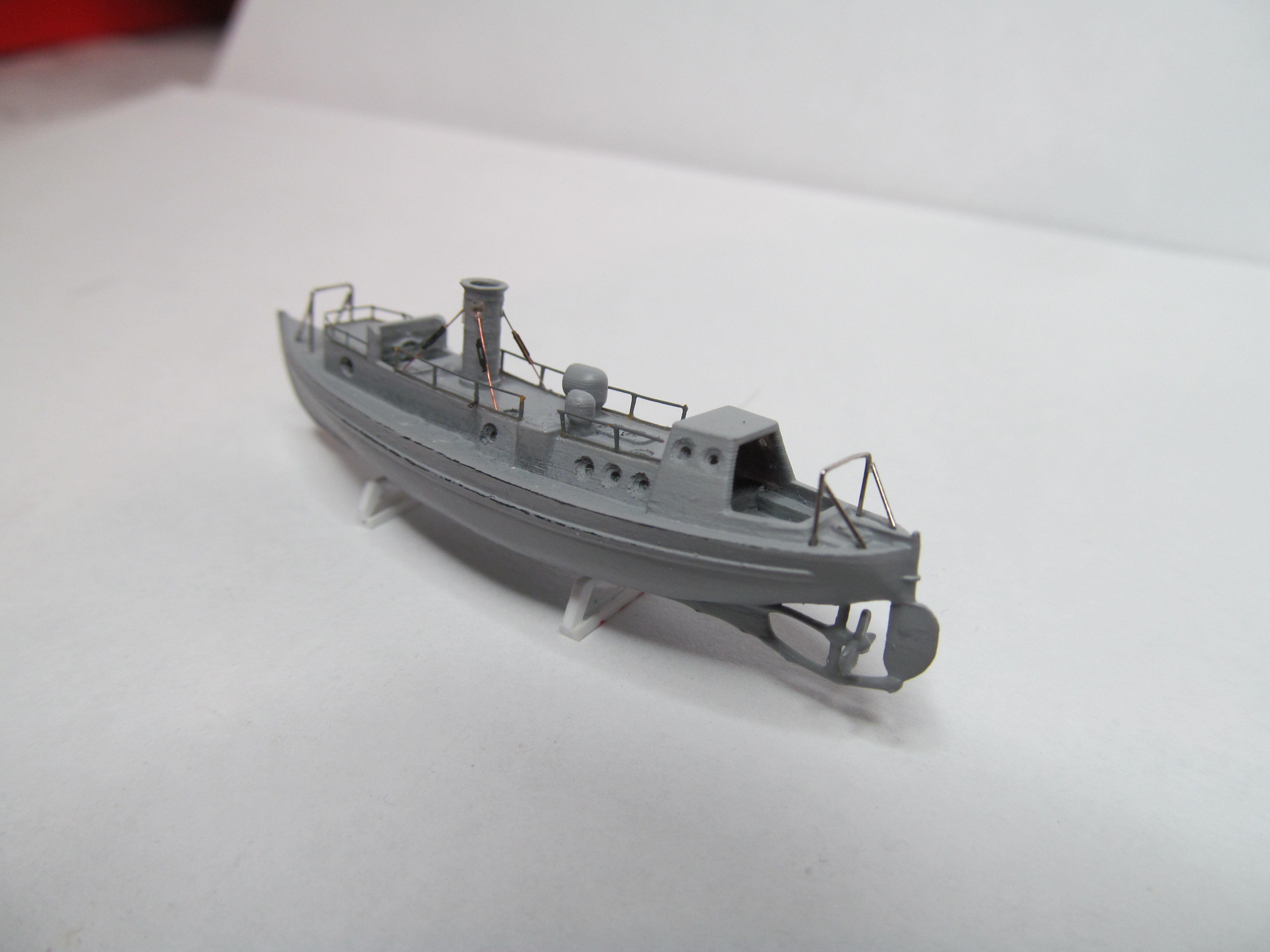

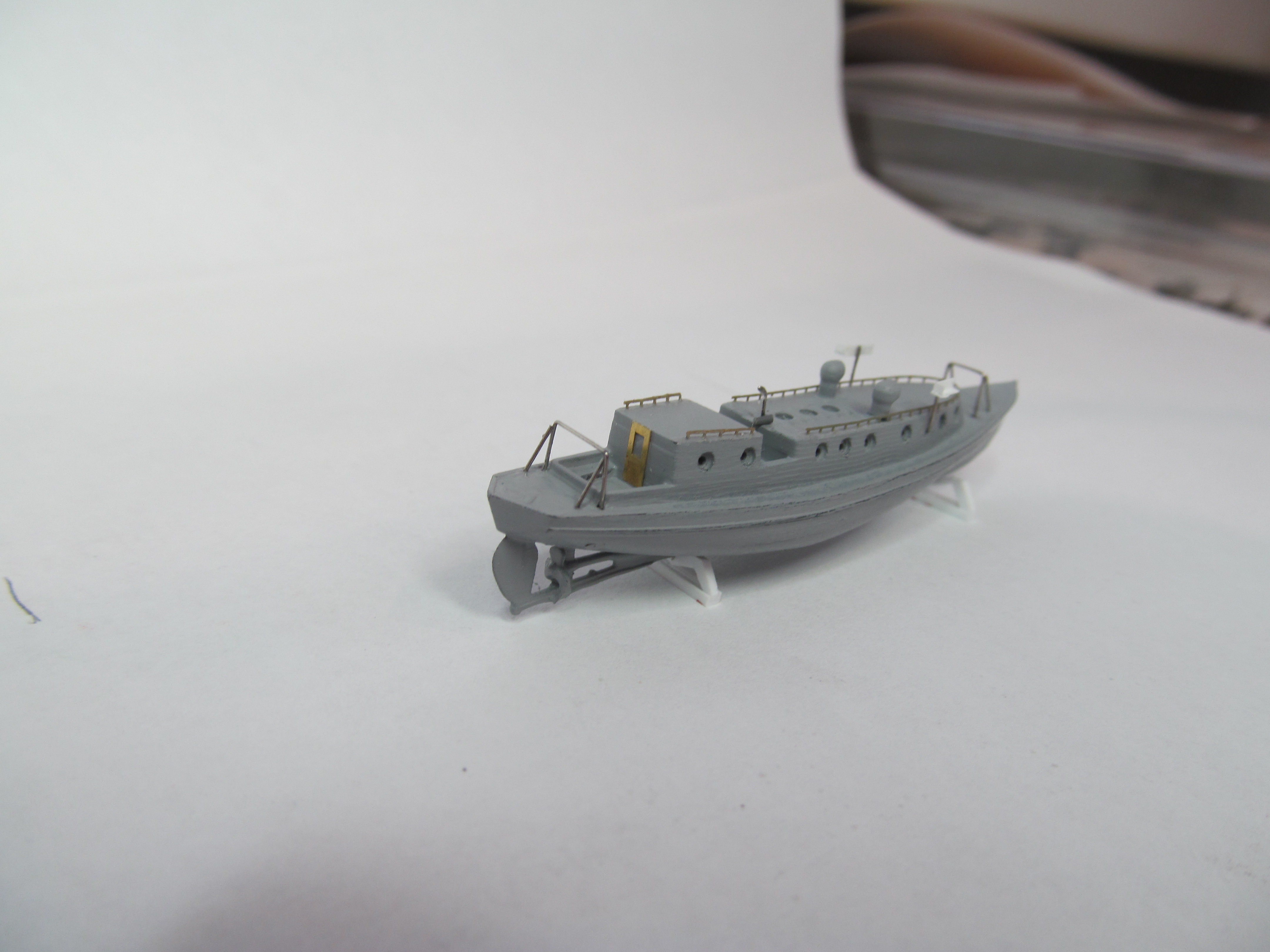

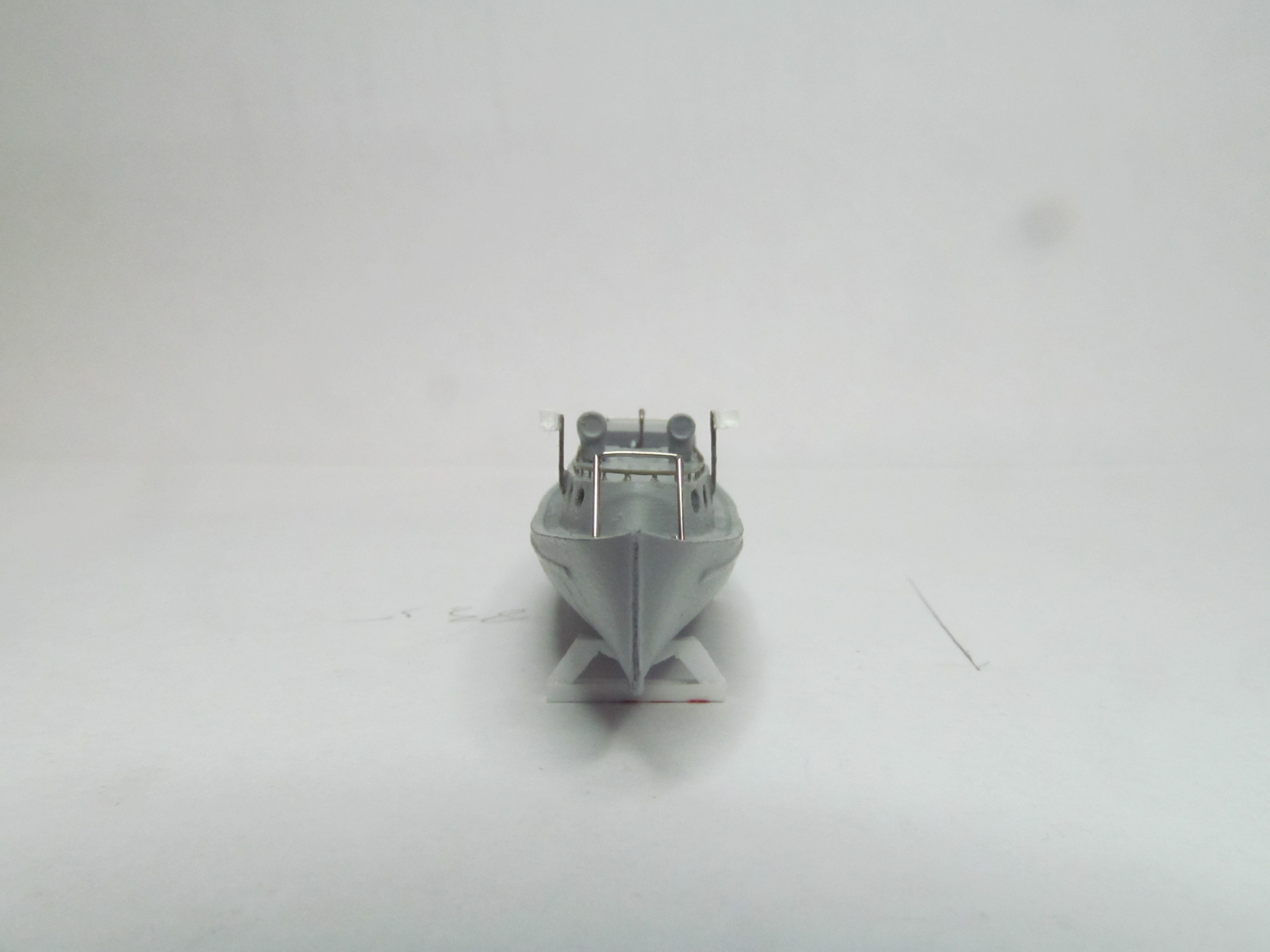

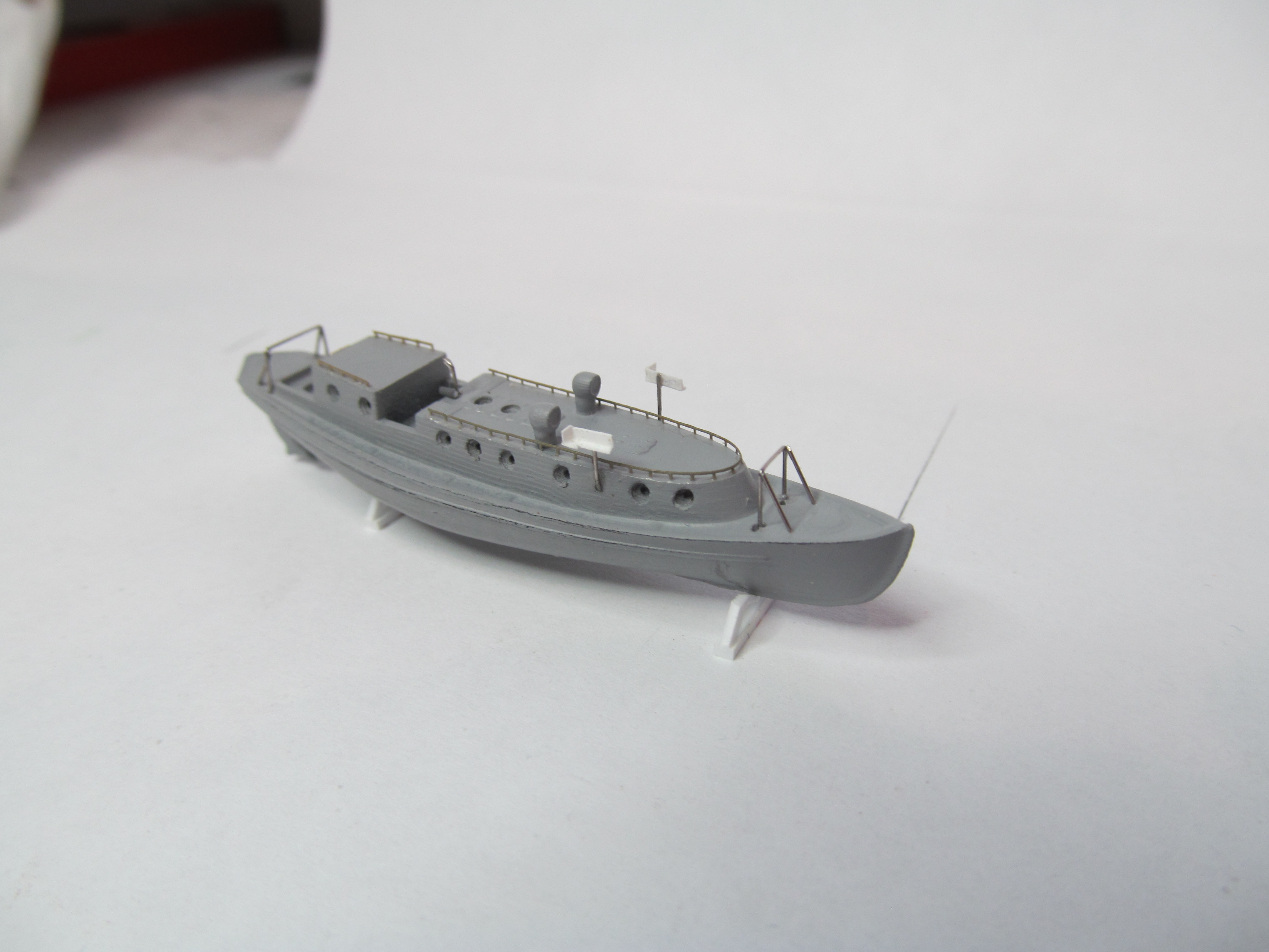

Сообщение Алексей Севастополь » 18 апр 2020, 19:02
Всем привет!
Добил и моторный катер.
Алексей Севастополь
Сообщения: 836
Сообщение Алексей Севастополь » 18 апр 2020, 19:03

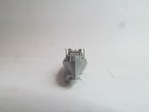

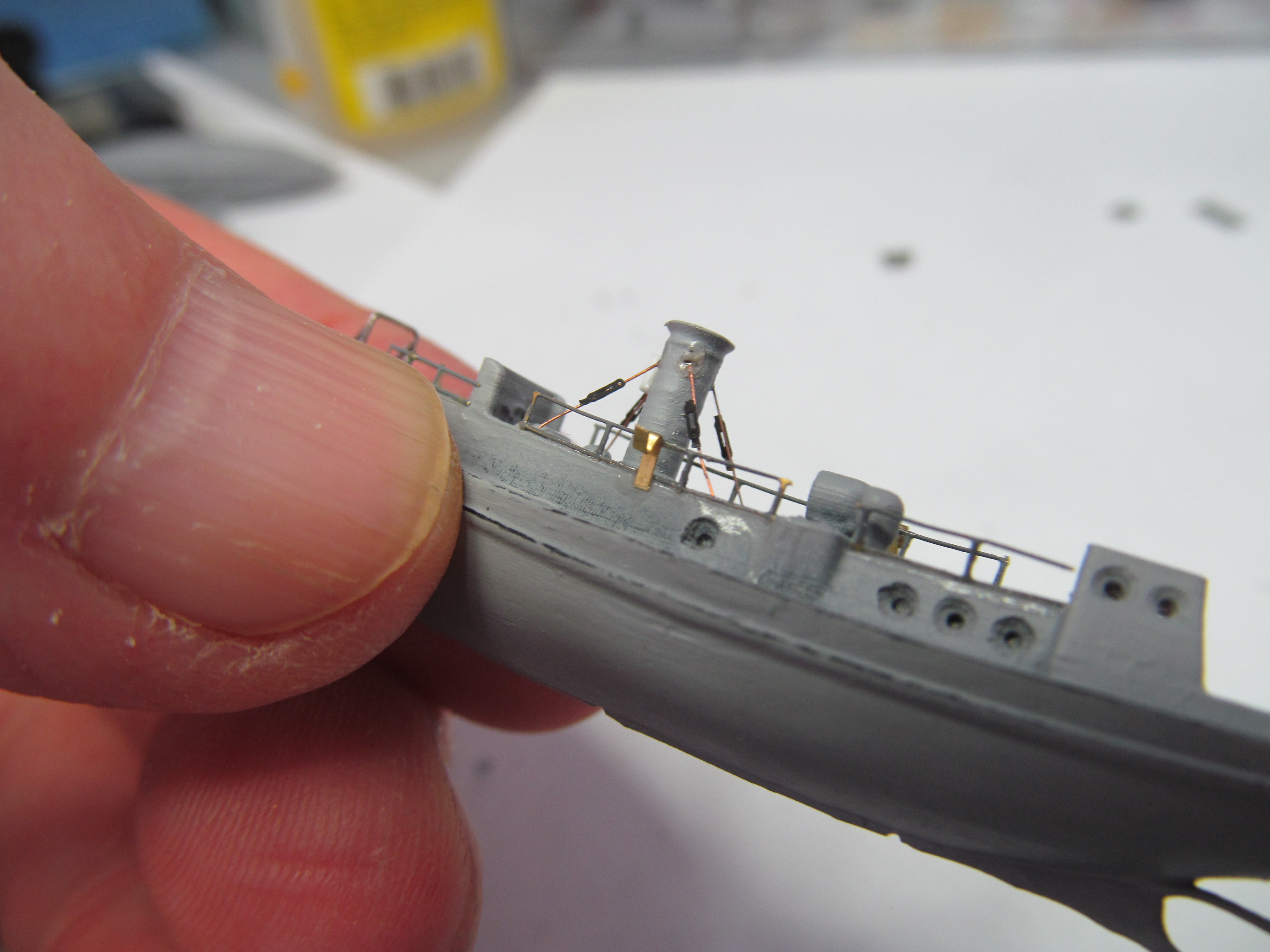

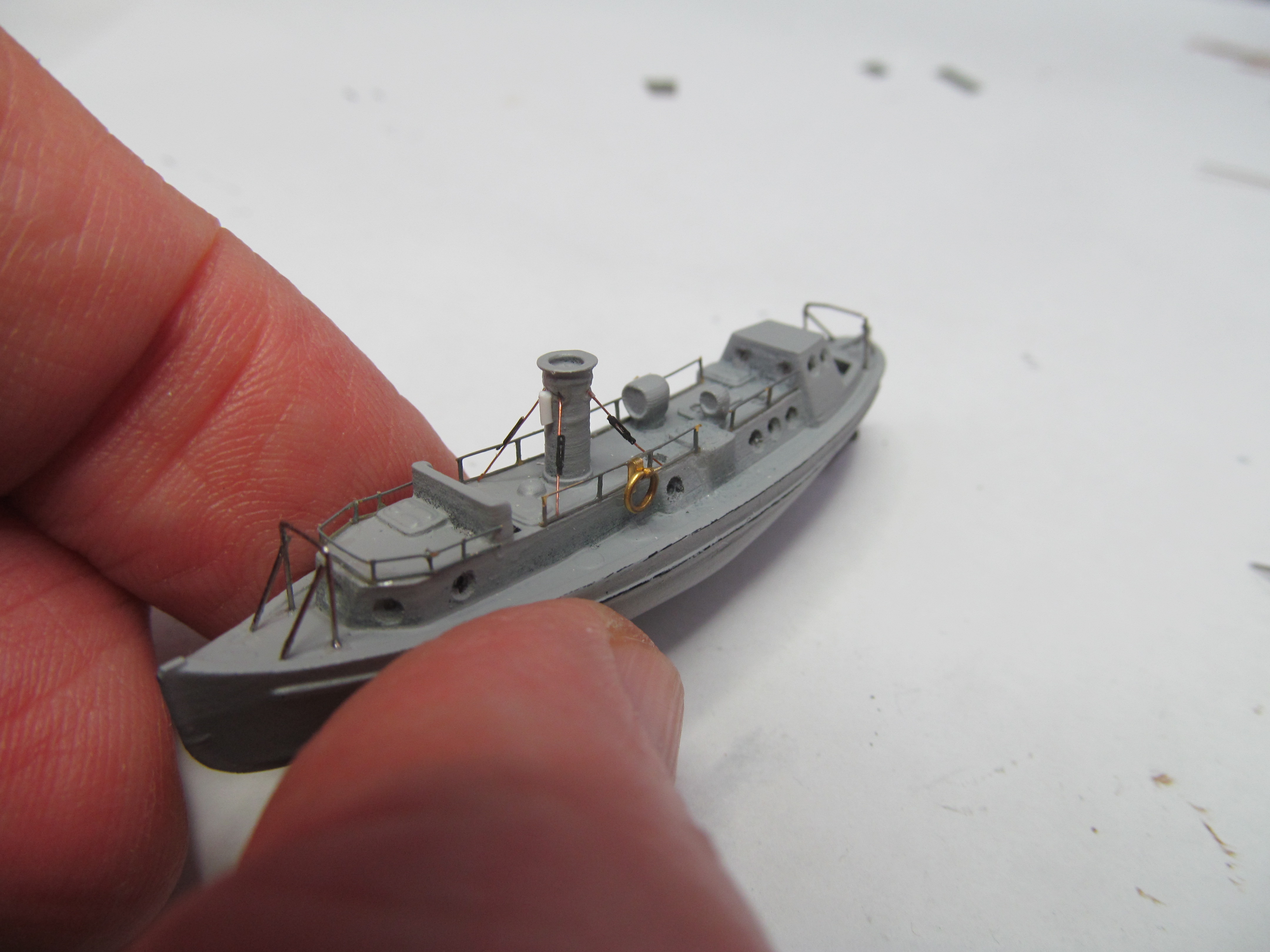

Сообщение Алексей Севастополь » 19 апр 2020, 18:30

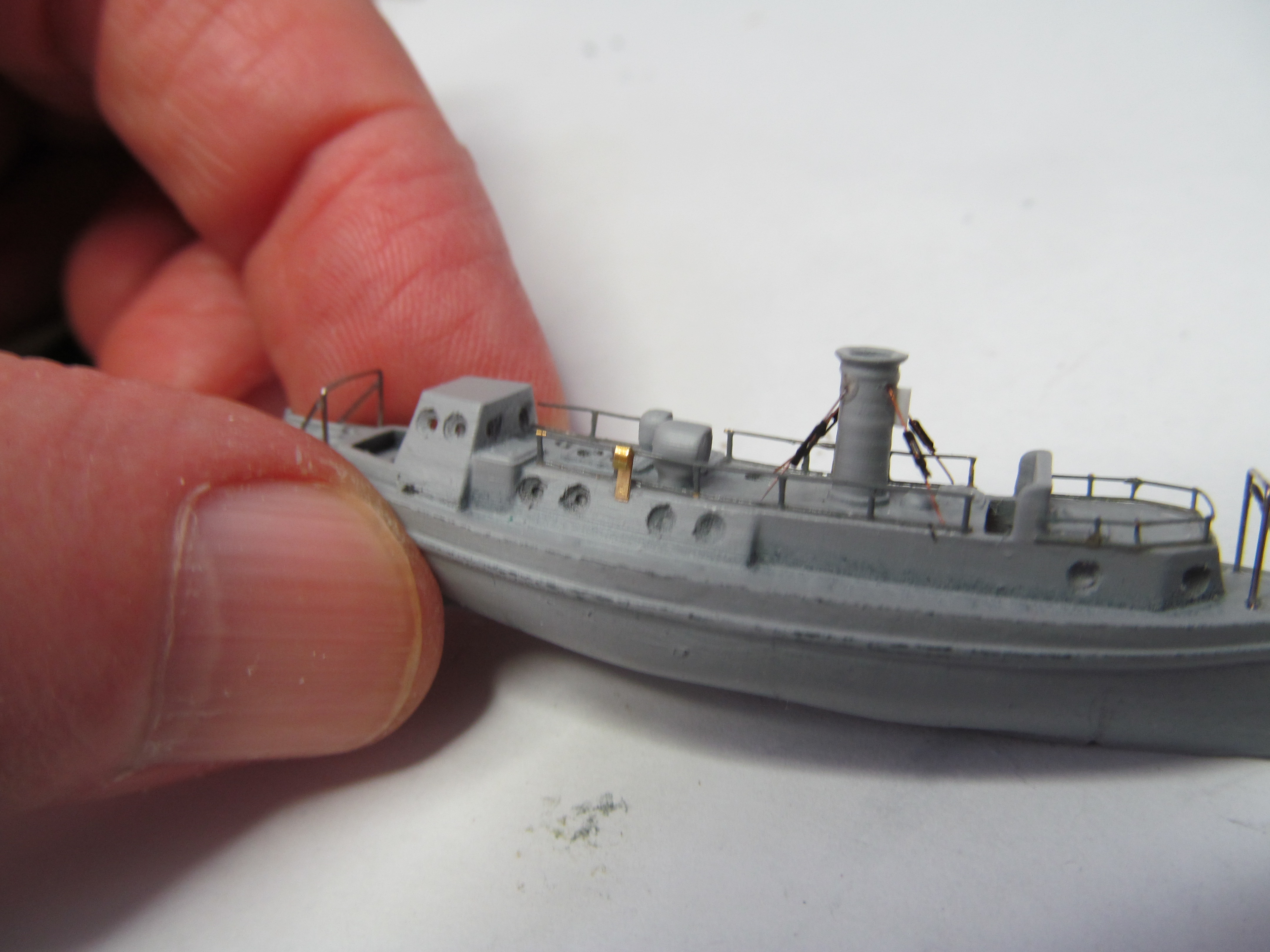

Всем привет!
Сегодня обеспечил подвеску спасательных кругов на паровом катере.
Алексей Севастополь
Сообщения: 836
Сообщение Алексей Севастополь » 19 апр 2020, 18:31

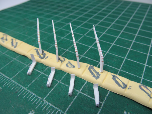

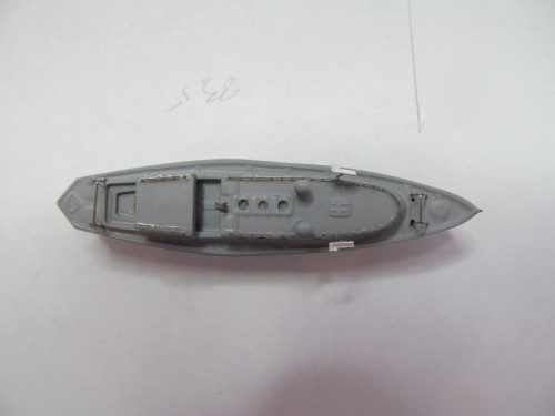

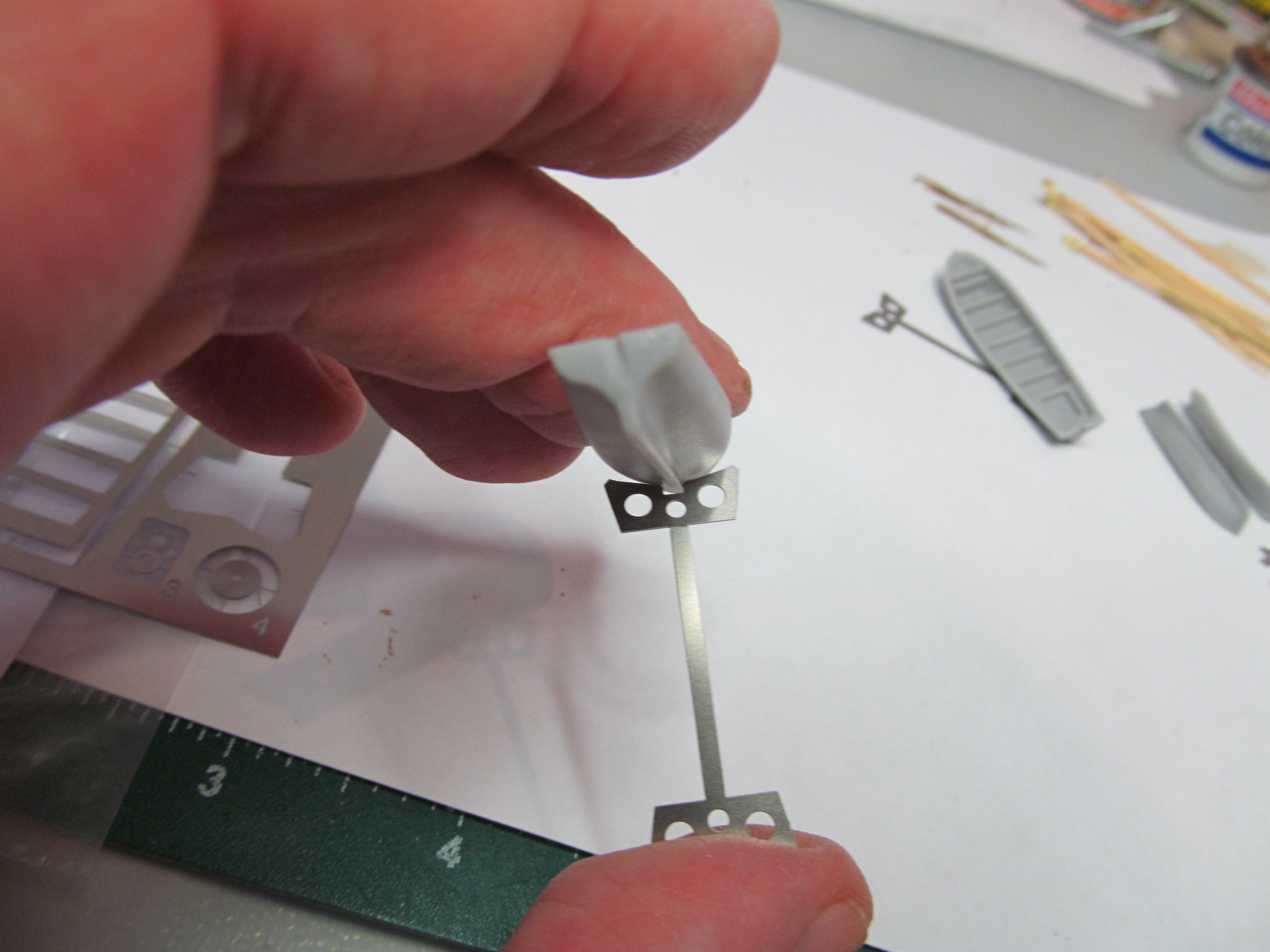

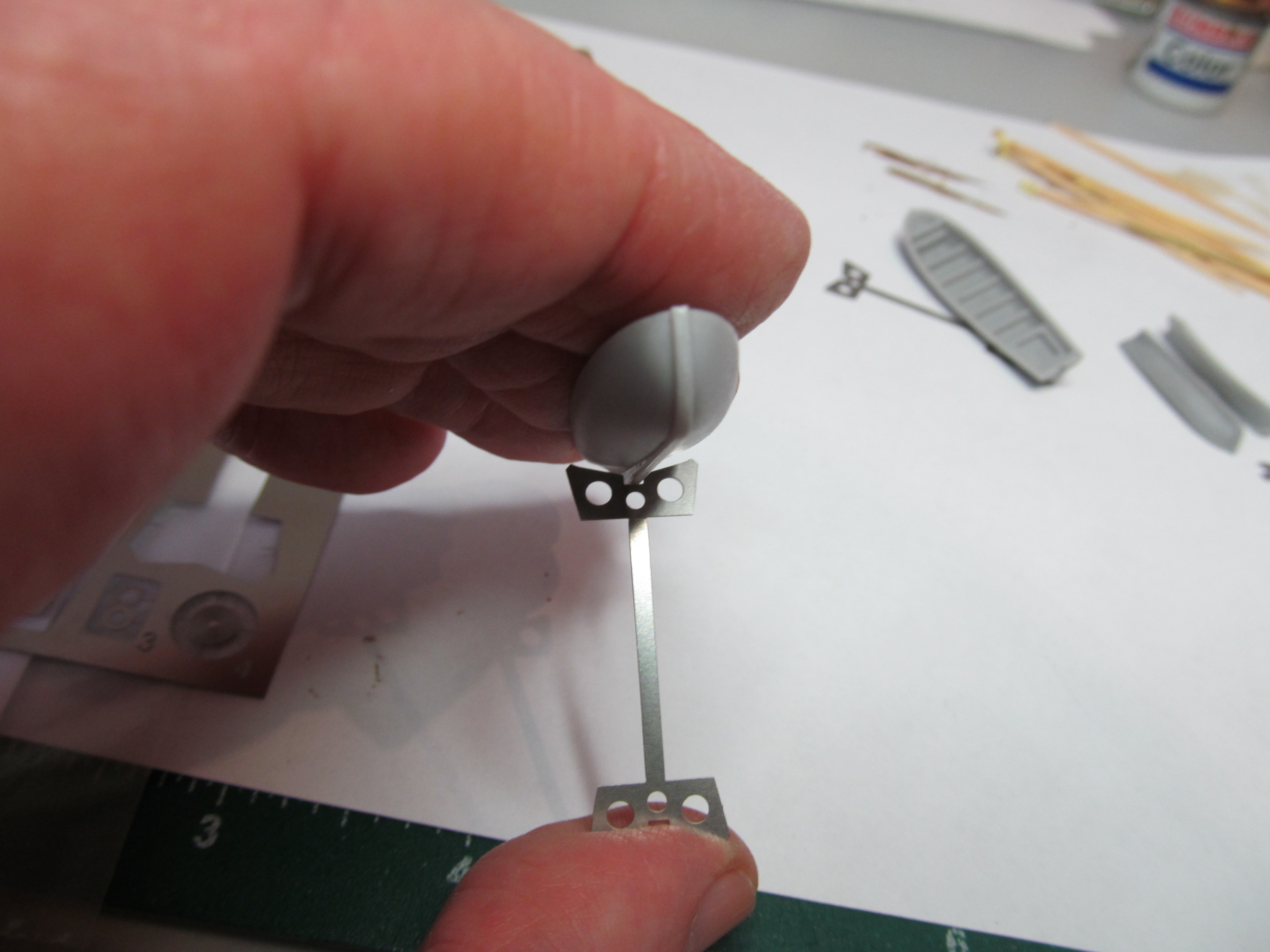

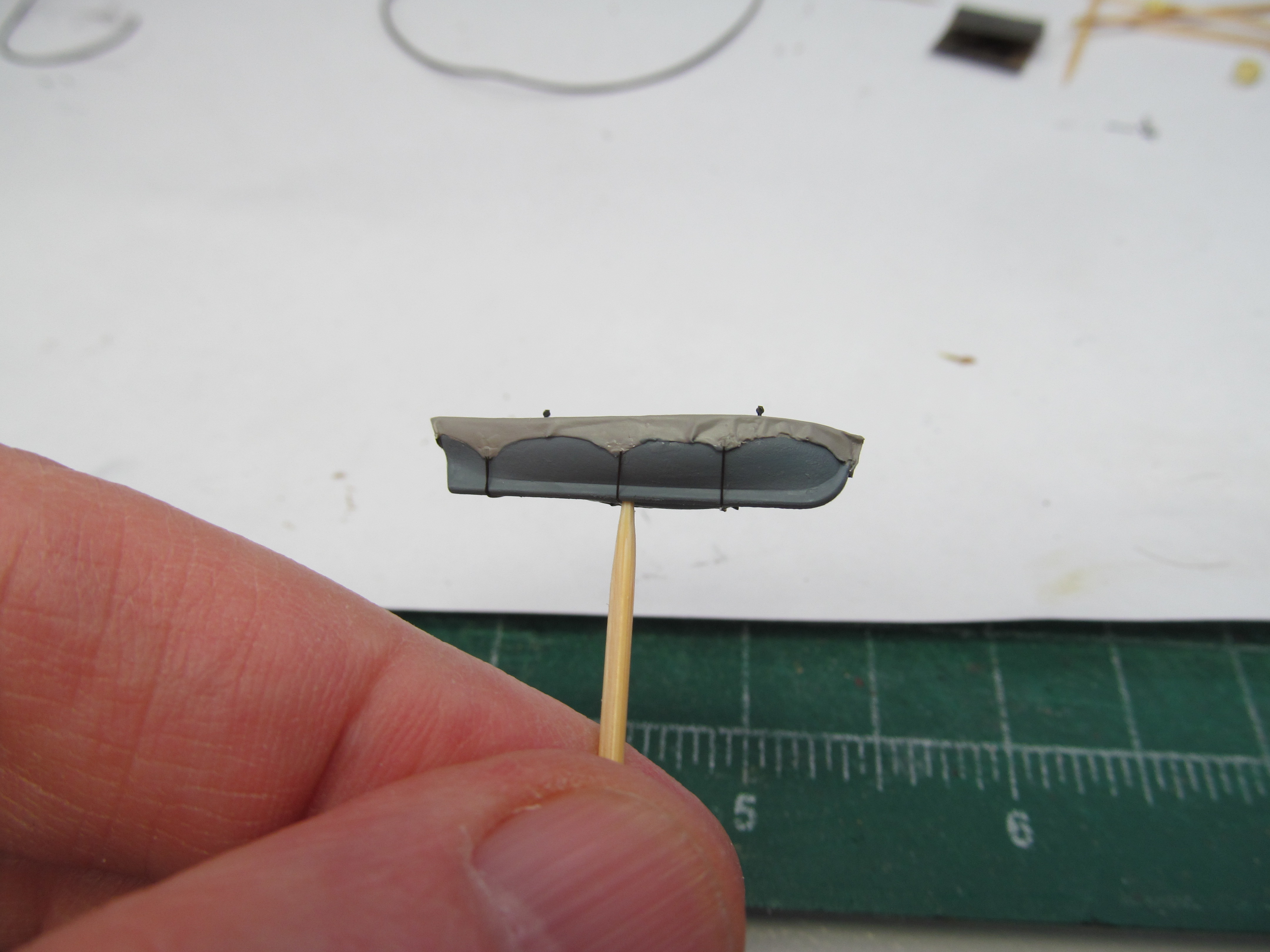

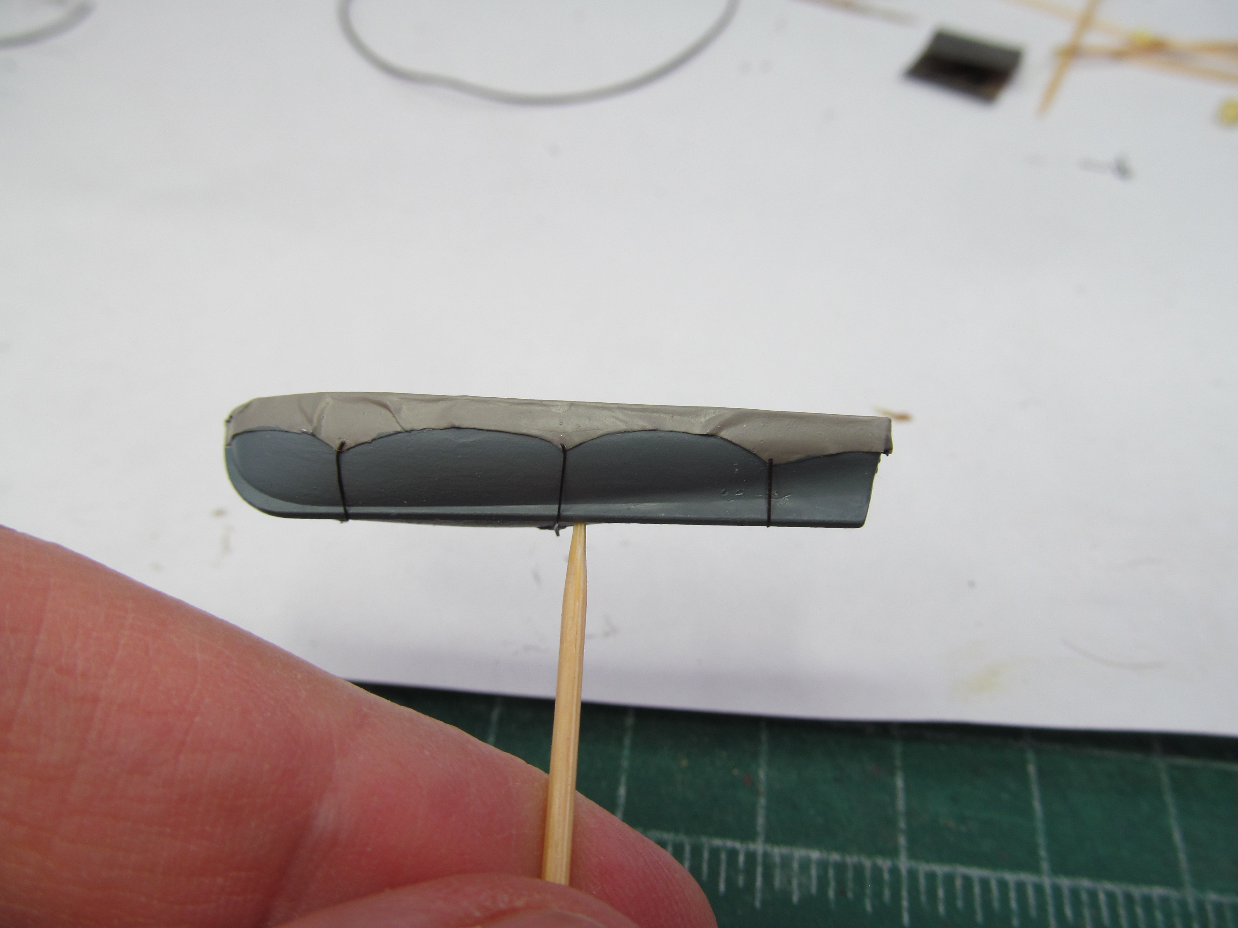

Сообщение Алексей Севастополь » 24 апр 2020, 13:35
Всем привет!
Попробовал описанный ранее способ придания естественности парусине чехлов.
Вроде ничего так получилось.
Ну, и между делом, забацал параван-шлюпбалки, про которые ДеАгостини почему-то также забыл.
Рядом лежат поворотные (на прототипе) опорные части, которые крепятся на борт.
