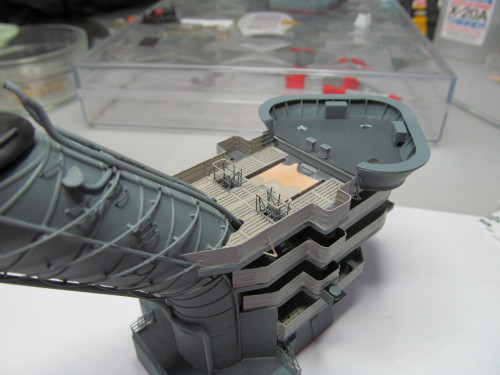

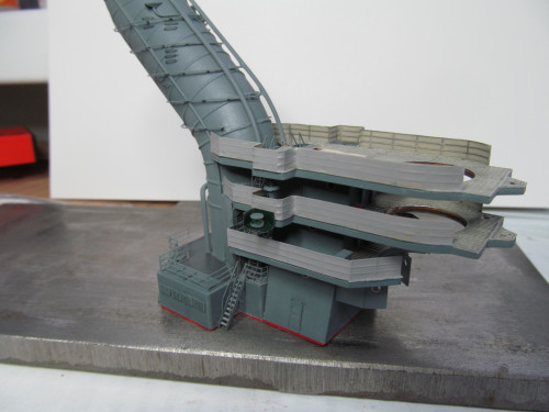

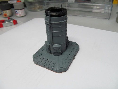

Сообщение Алексей Севастополь » 22 май 2020, 18:17

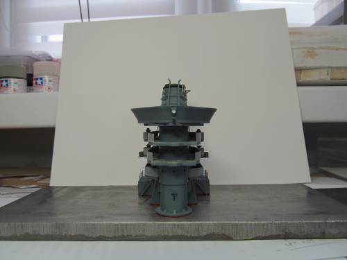

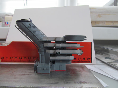

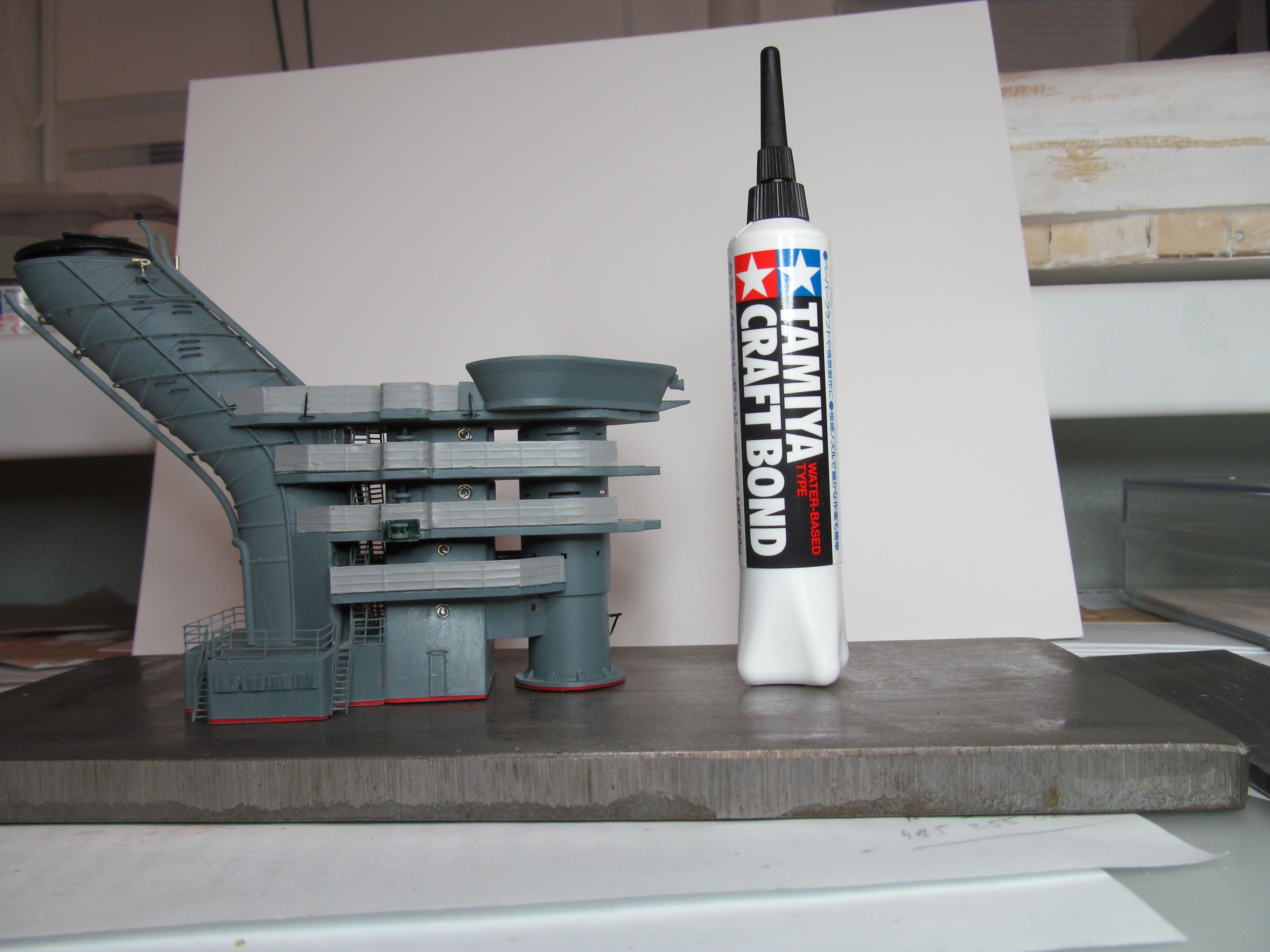

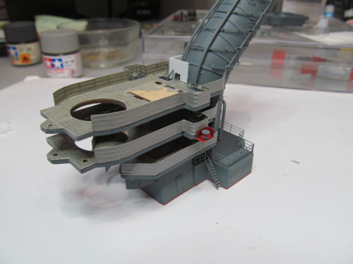

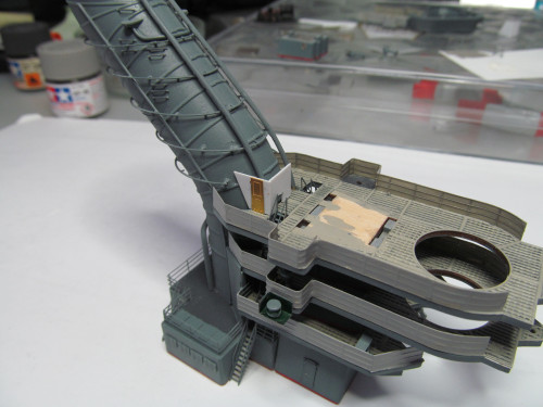

Всем привет!

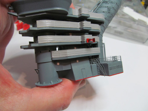

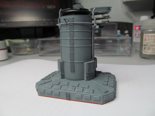

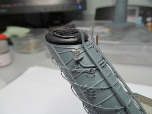

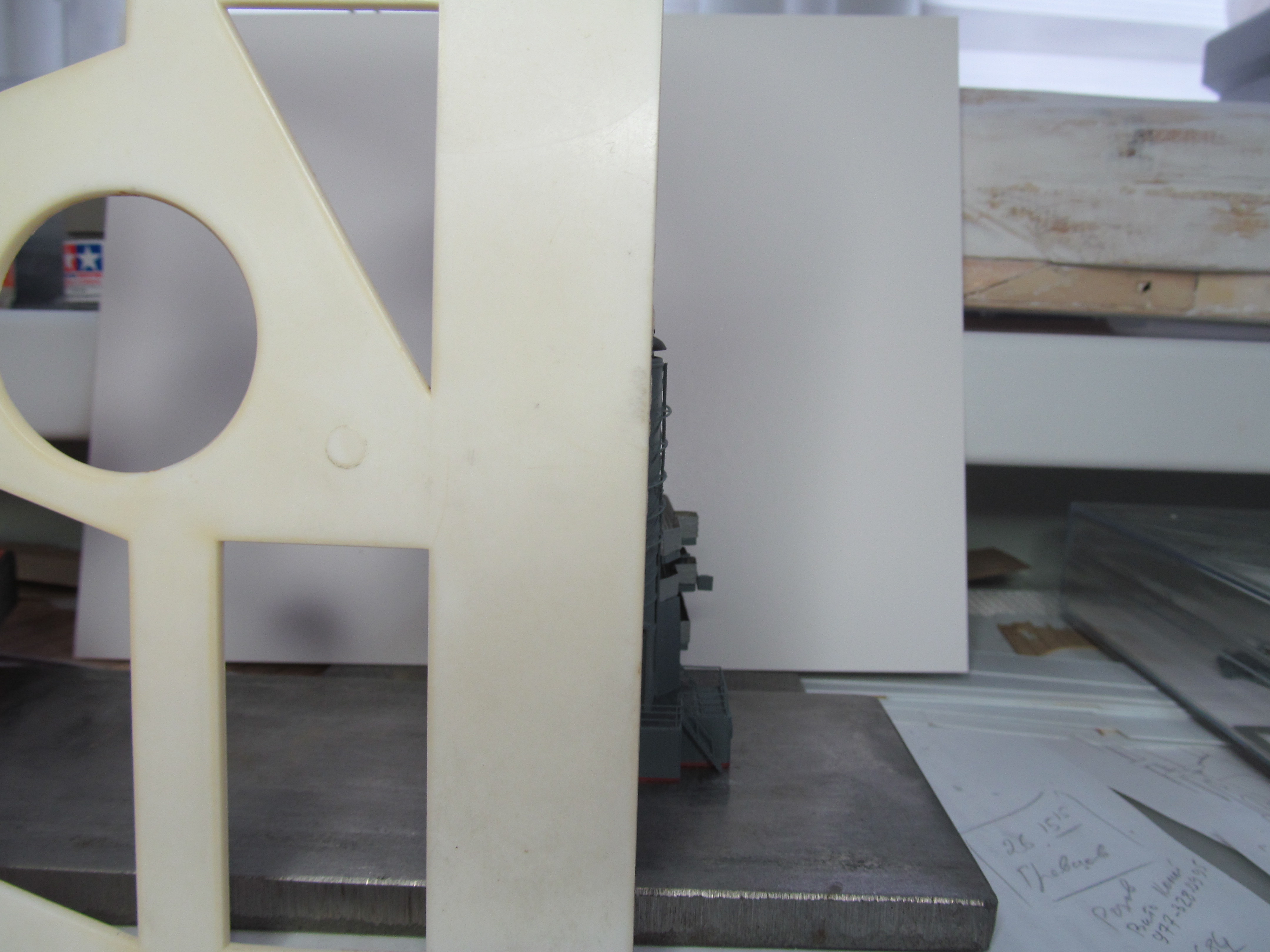

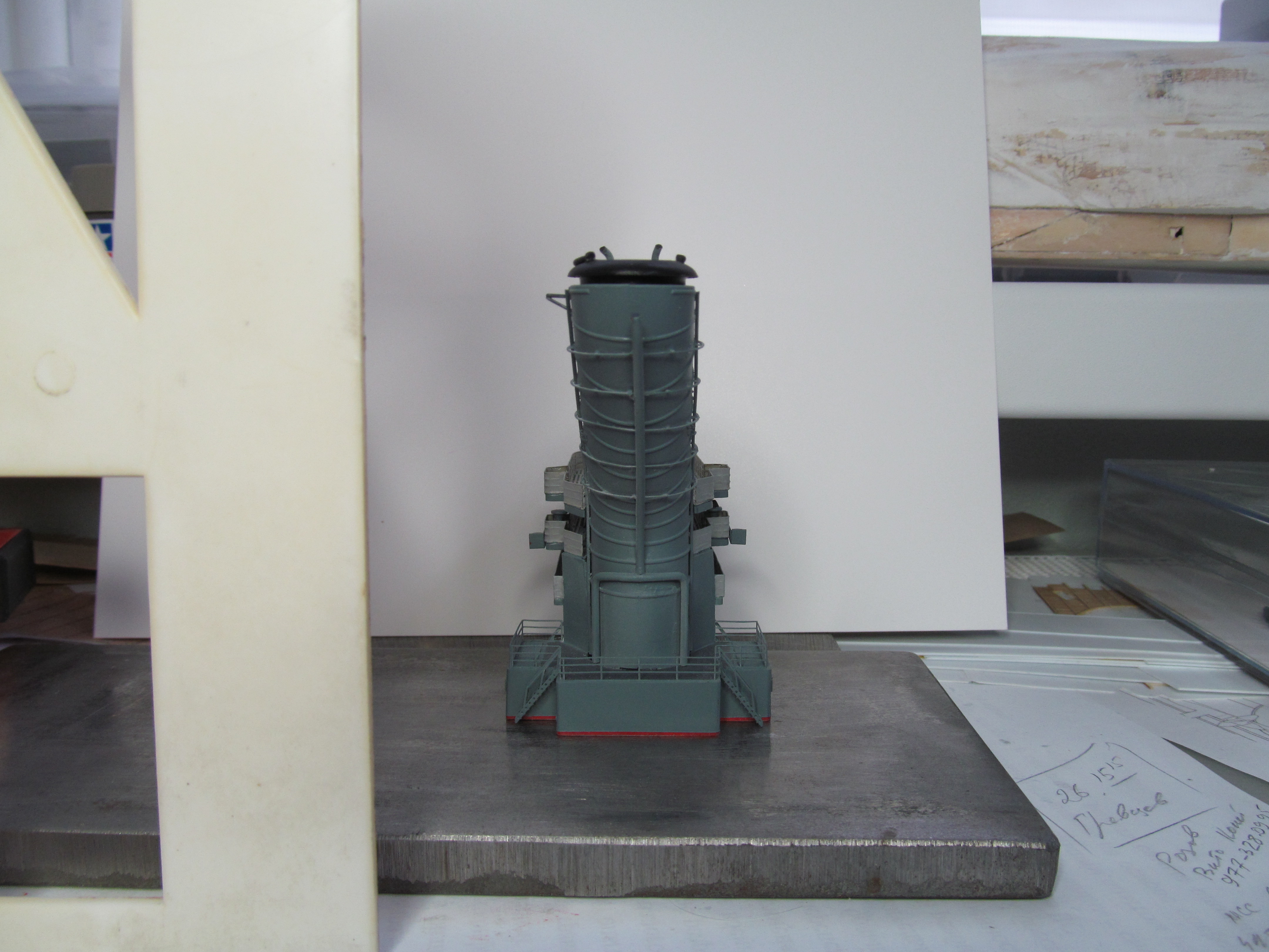

Вот, начал потихоньку собирать уже в окончательном виде носовую надстройку.
Поскольку основным определяющим стержнем, с которым ВСЕ площадки ярусов необходимо сопрягать аккуратно и без перекосов является дымовая труба, то я и начал с её установки и потом уже под неё подгонял площадки ярусов.
Алексей Севастополь
Консультант по сборке
Сообщения: 836
Поблагодарили: 1224 раза
Сообщение Алексей Севастополь » 22 май 2020, 18:18
Заодно примерил на 3-м ярусе и адмиральский санузел.
С Уважением, Алексей.
Алексей Севастополь
Сообщения: 836

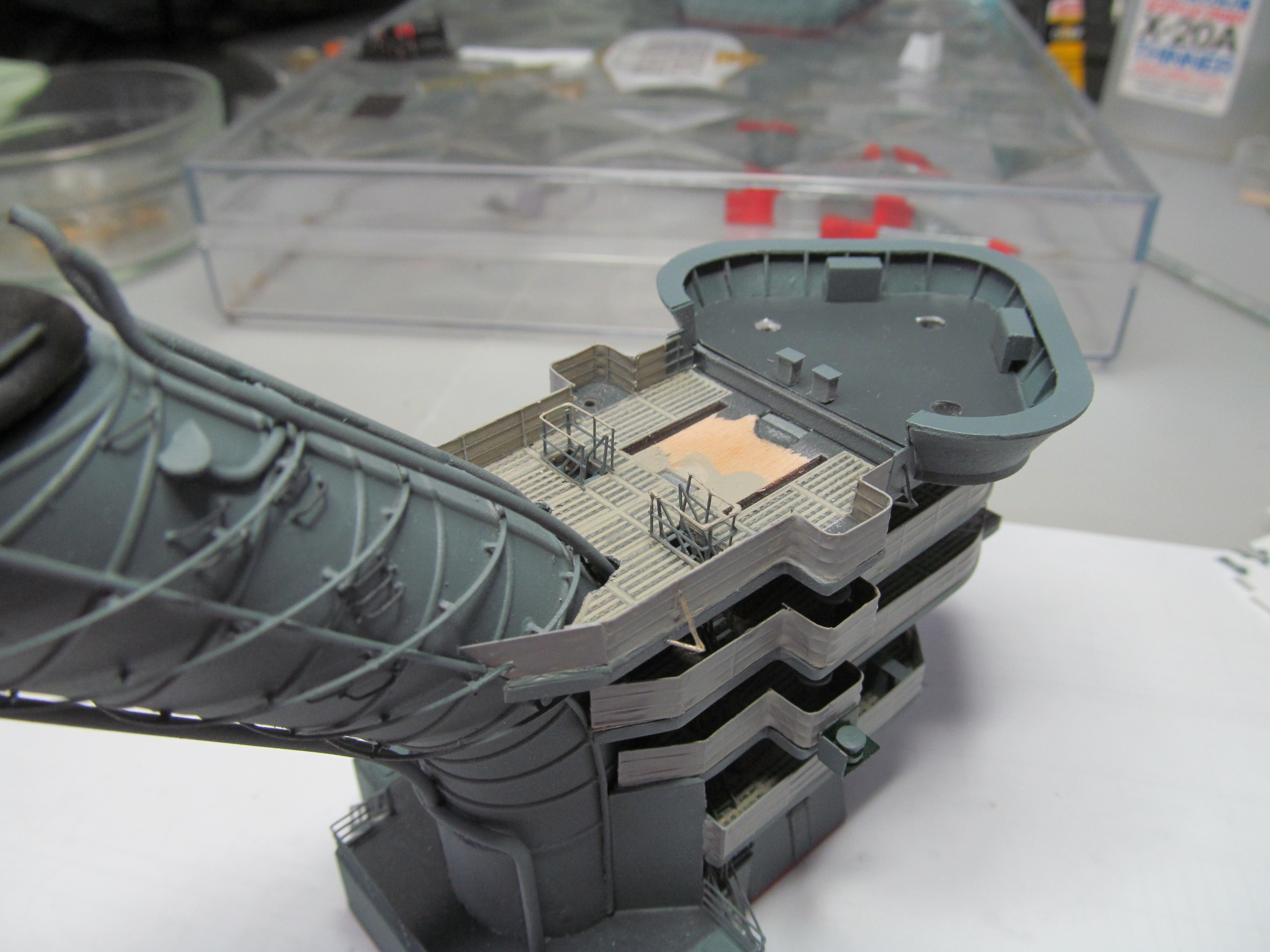

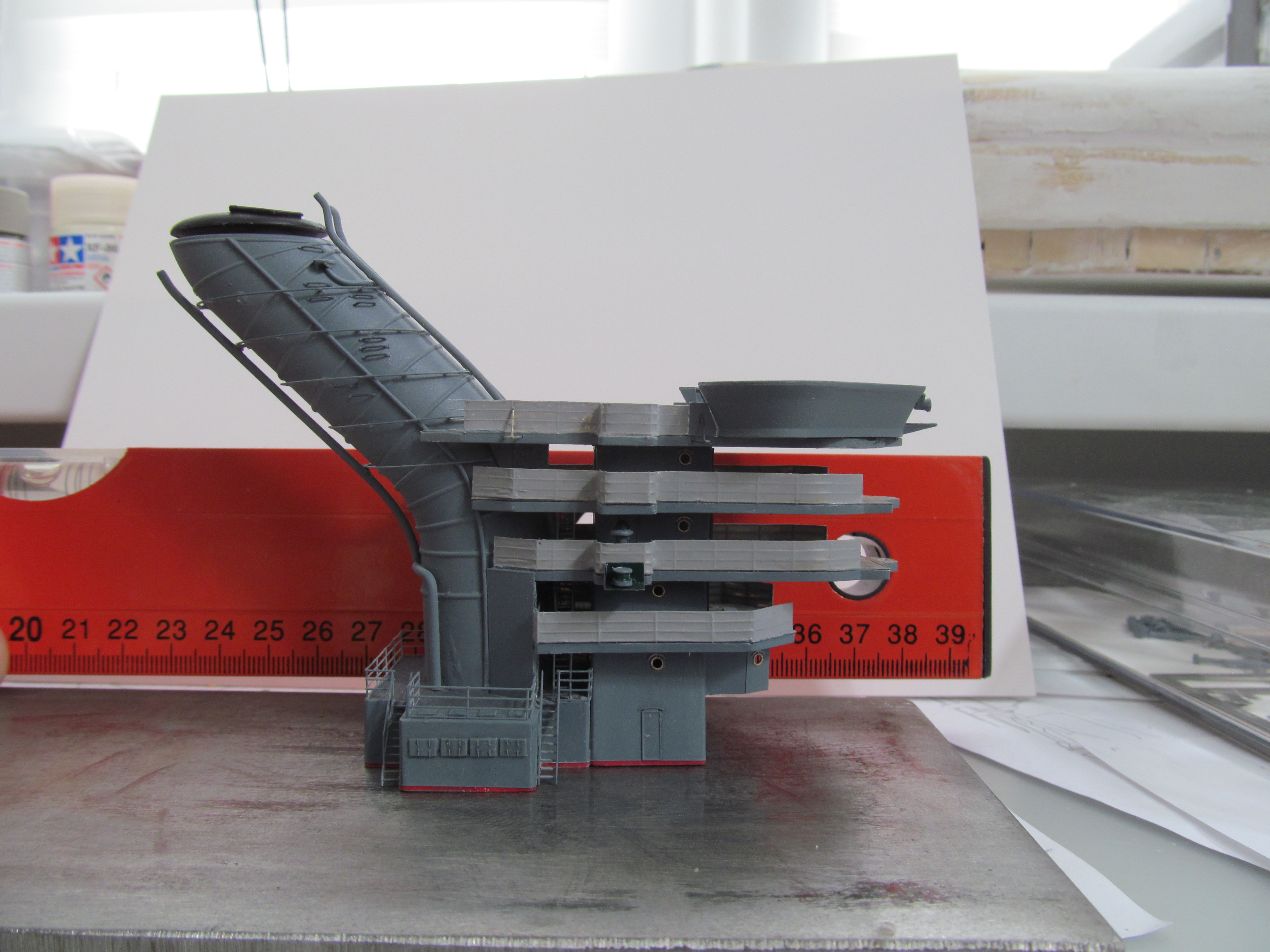

Сообщение Алексей Севастополь » 23 май 2020, 19:10

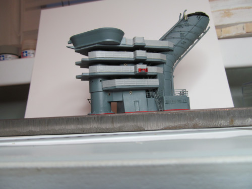

Всем привет!
Сегодня продолжил борьбу с 4-м ярусом.
Вот что получилось.
Алексей Севастополь
Сообщения: 836
Сообщение Алексей Севастополь » 23 май 2020, 19:11
Алексей Севастополь
Сообщения: 836
Сообщение Алексей Севастополь » 23 май 2020, 19:12
Алексей Севастополь
Сообщения: 836

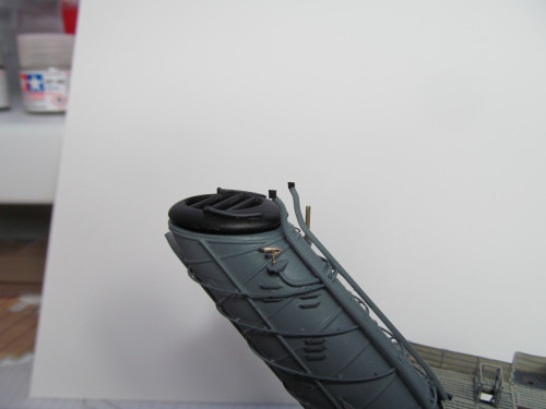

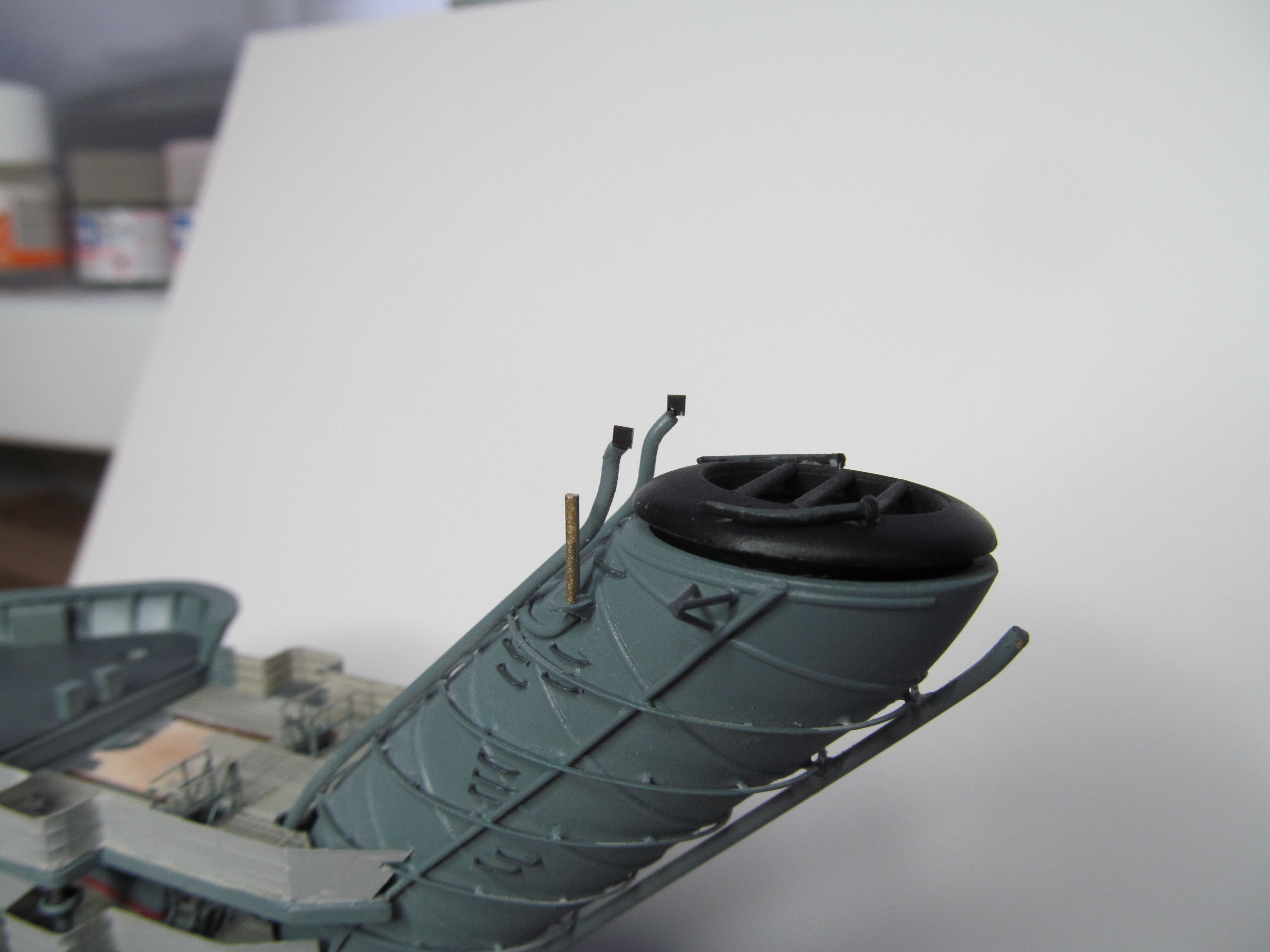

И довёл до ума вторую дымовую трубу.
Алексей Севастополь
Сообщения: 836

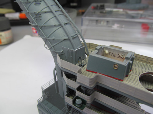

Сообщение Алексей Севастополь » 24 май 2020, 16:33
Всем привет!
Закончил сборку носовой надстройки до 4-го яруса включительно и второй дымовой трубы.
Алексей Севастополь
Сообщения: 836
Сообщение Алексей Севастополь » 24 май 2020, 21:09
Оказывается, что не закончил..... остеклить ещё иллюминаторы надобно.
Вот теперь на сегодня всё.

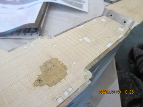

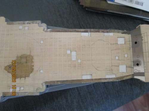

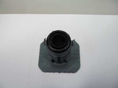

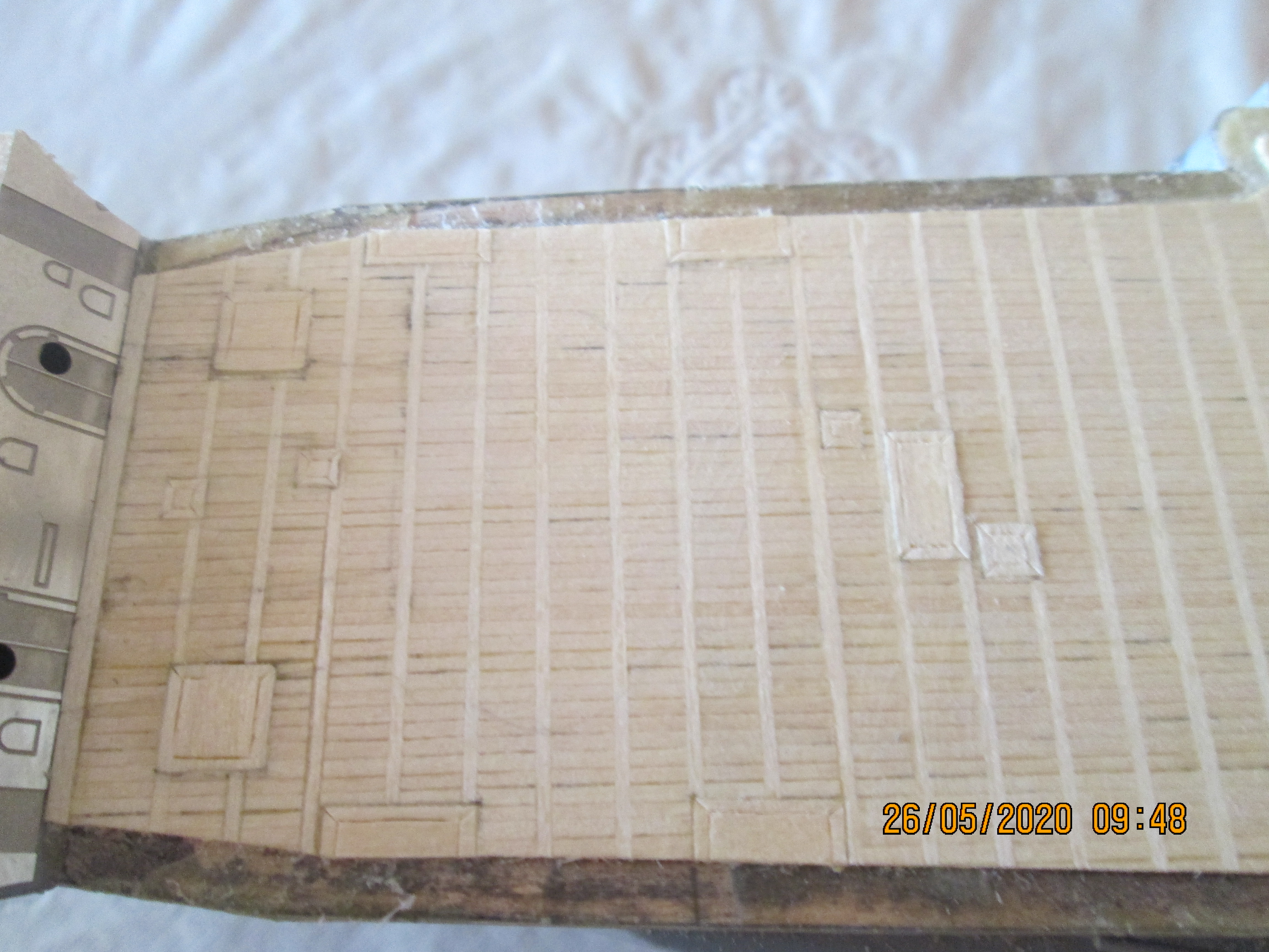

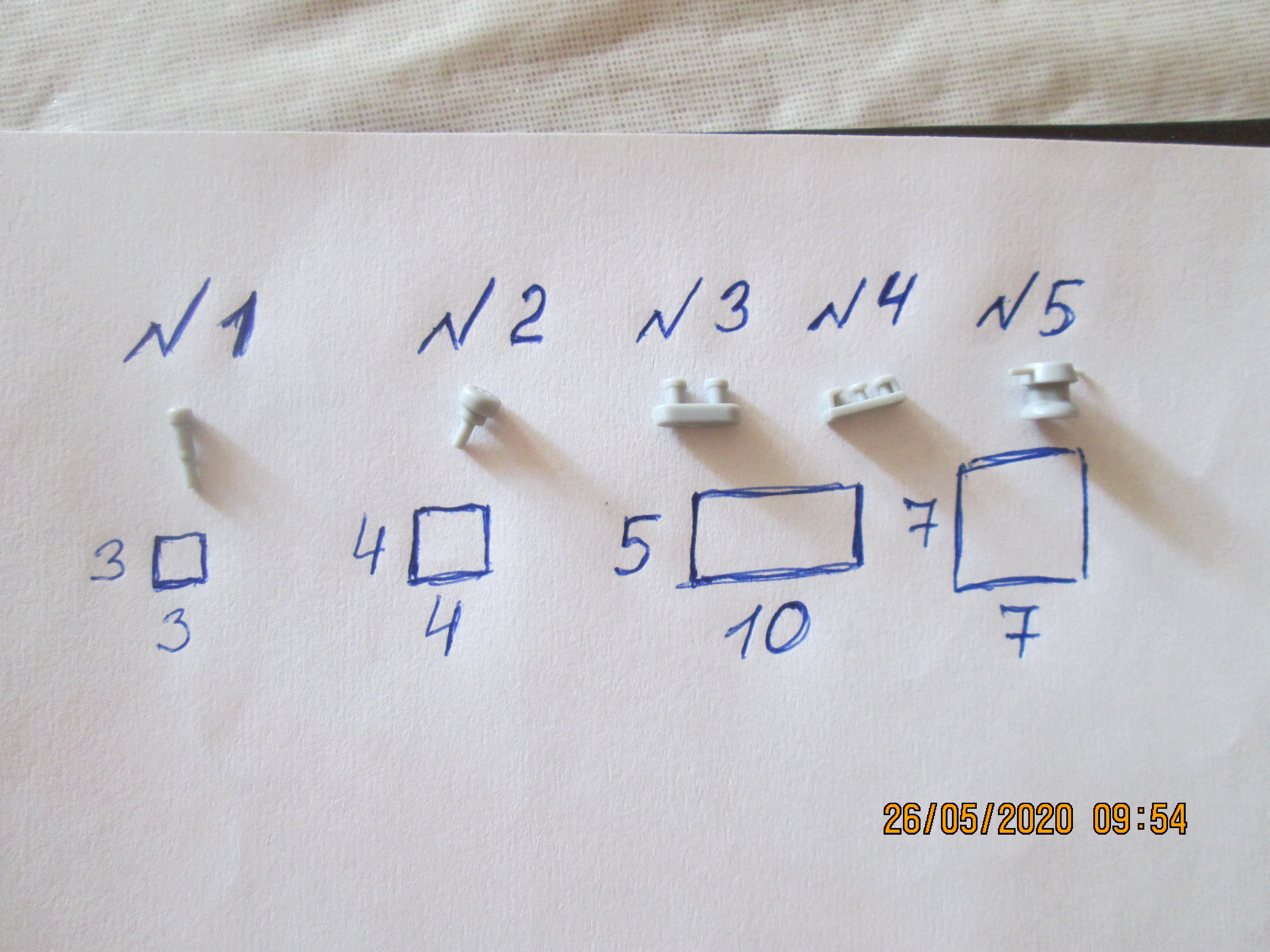

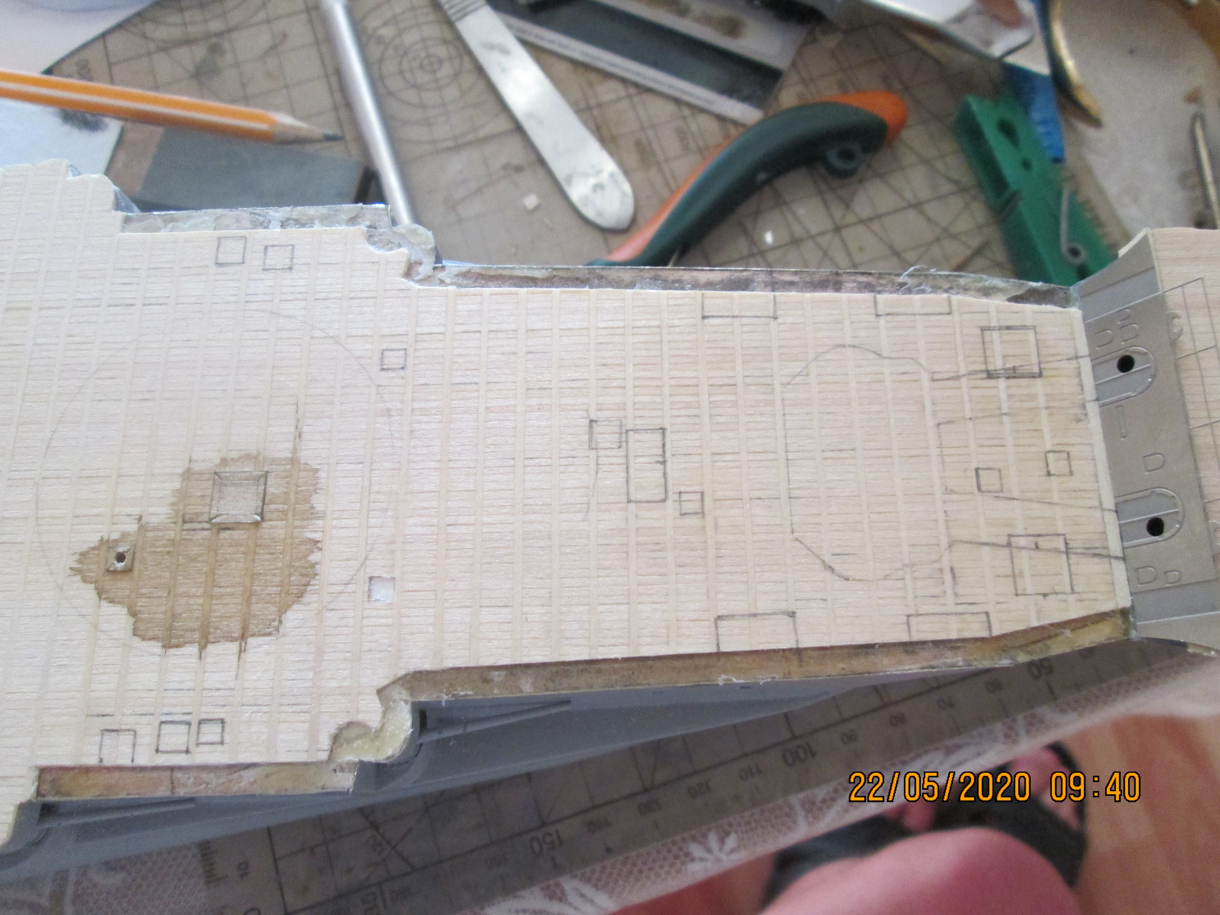

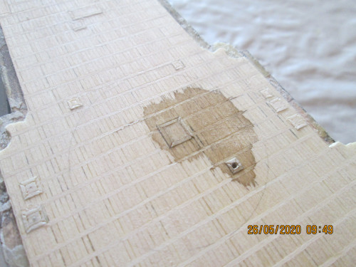

Всем привет! Итак №116. Внем первая партия "грибочков-пенечков" В основном они делятся на четыре вида, №5-4штуки. Под каждый вид вырезаем из шпона соответствующую площадку.
михаил викторов
Сообщения: 98
Зарегистрирован: 20 фев 2018, 16:08
Благодарил (а): 14 раз
Поблагодарили: 101 раз
Сообщение михаил викторов » 26 май 2020, 08:56
Далее. Размечаем расположение элементов. Прорезаем и выковыриваем. Вклеиваем подготовленные площадки.После высыхания клея прорезаем на площадках имитацию досок. Останется только просверлить отверстия.
михаил викторов
Сообщения: 98
Сообщение михаил викторов » 26 май 2020, 09:03
Еще фото. Также попробовал морилку. Питерская, на водной основе, цвет орех. Надо еще покрыть лаком. В общем я пока в поиске.
михаил викторов
Сообщения: 98
Сообщение михаил викторов » 26 май 2020, 09:05
Еще.

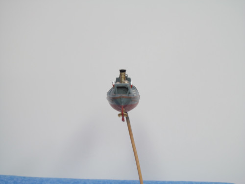

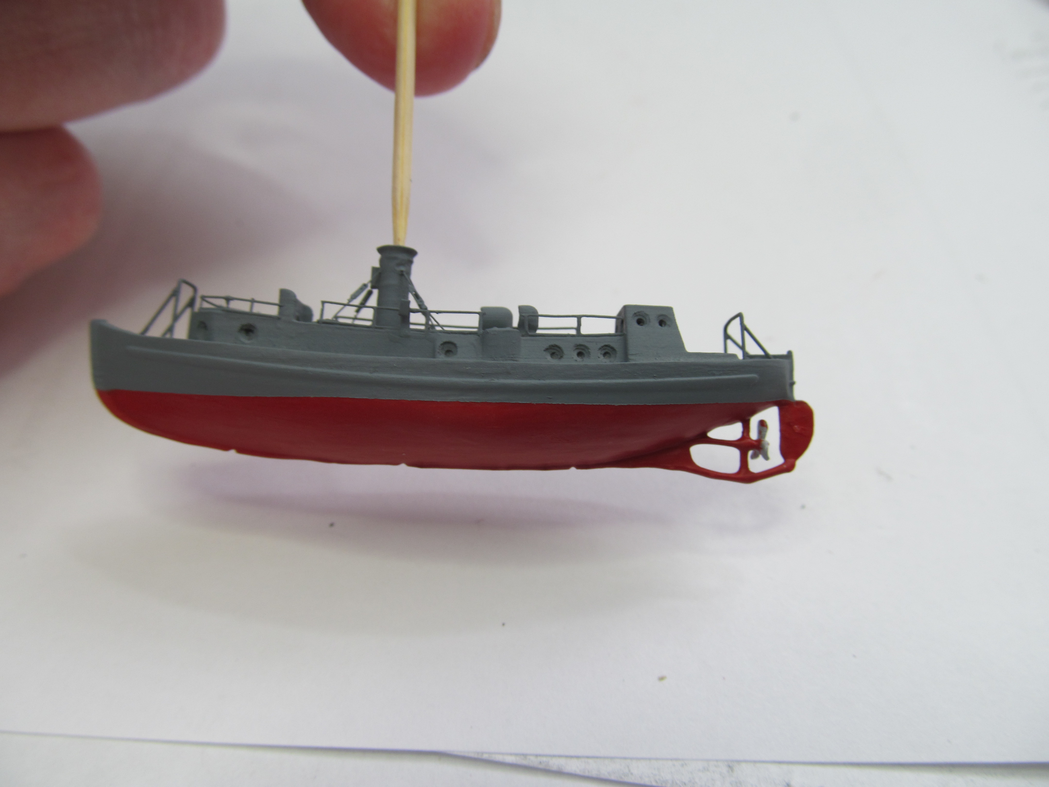

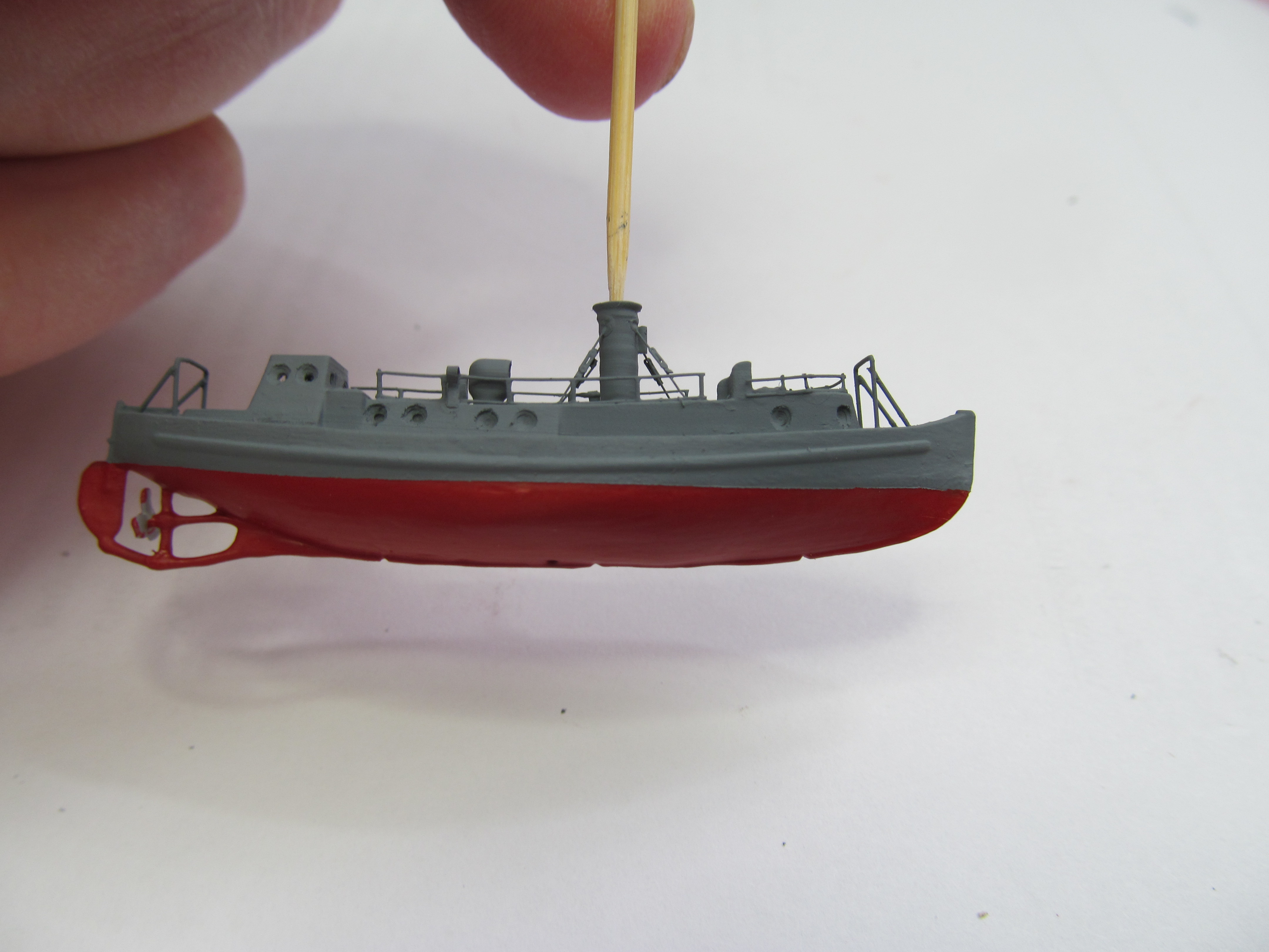

Рассказ про катера.....
Маски сняты, и они сработали!

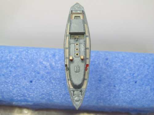

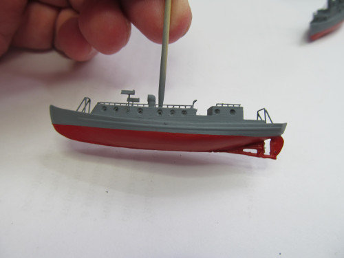

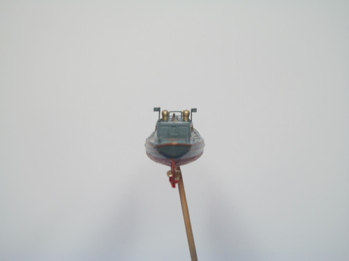

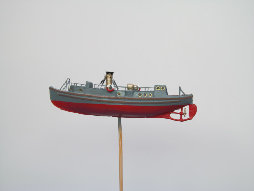

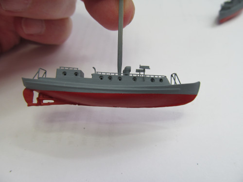

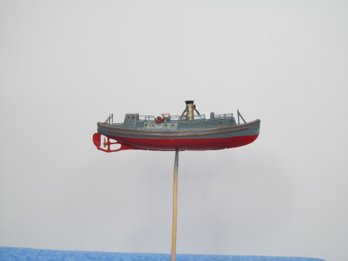

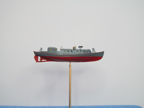

Алексей Севастополь
Сообщения: 836
Сообщение Алексей Севастополь » 26 май 2020, 12:08

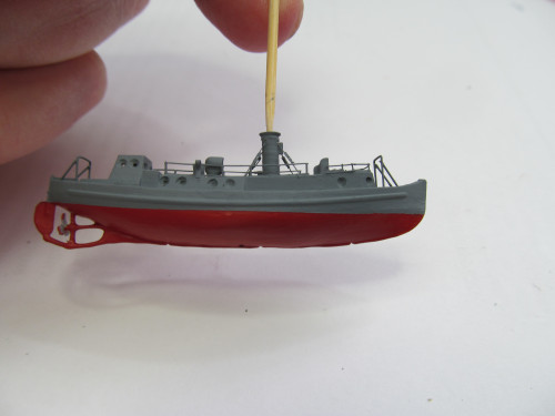

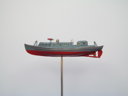

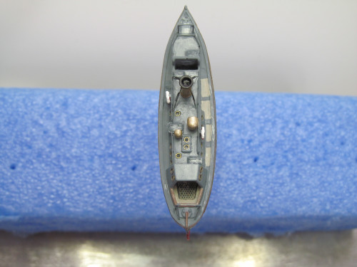

А вот как будут выглядеть оба катера в окончательно обработке.
1. Паровой катер.

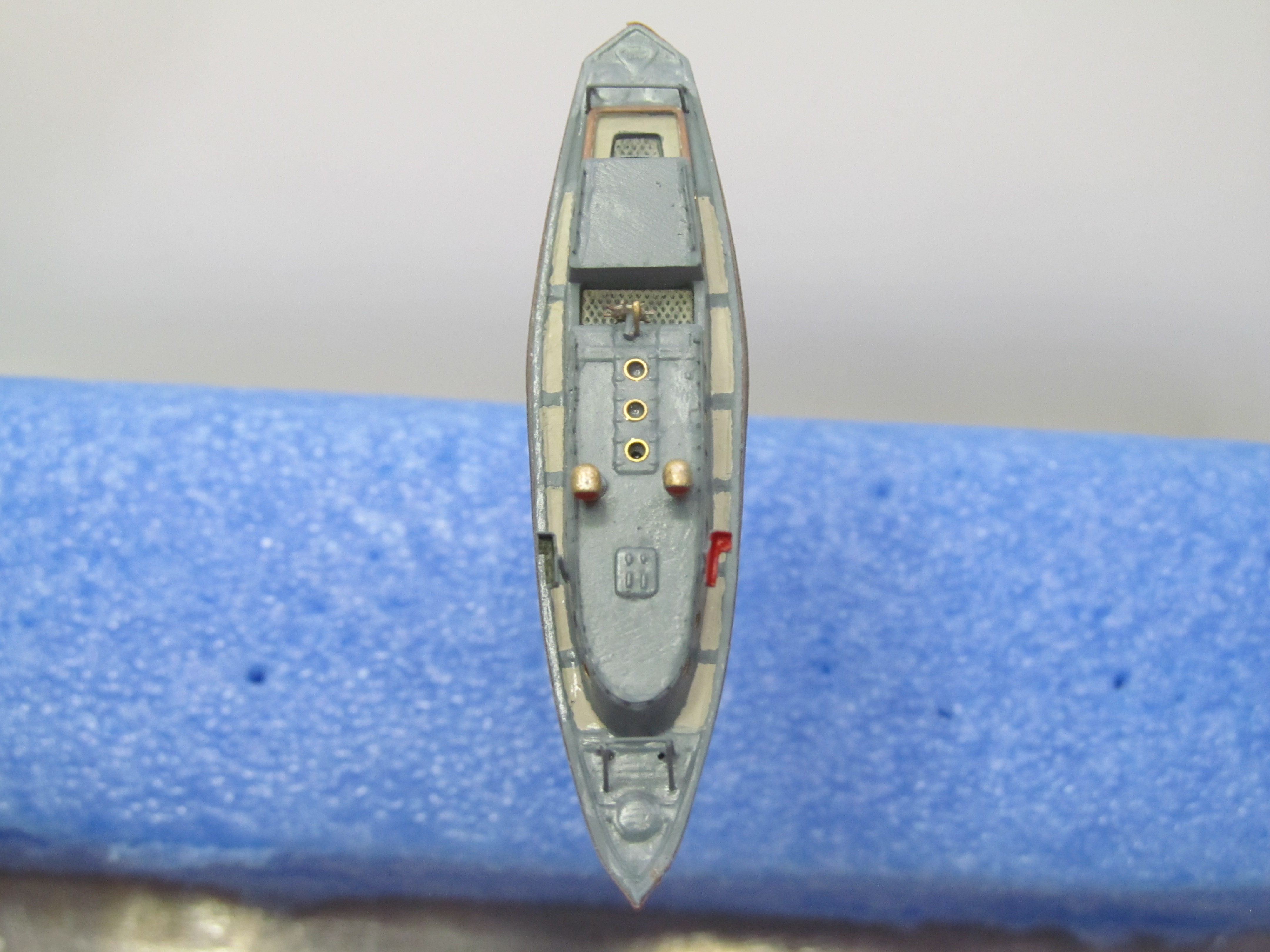

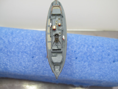

Алексей Севастополь
Сообщения: 836
Алексей Севастополь
Сообщения: 836

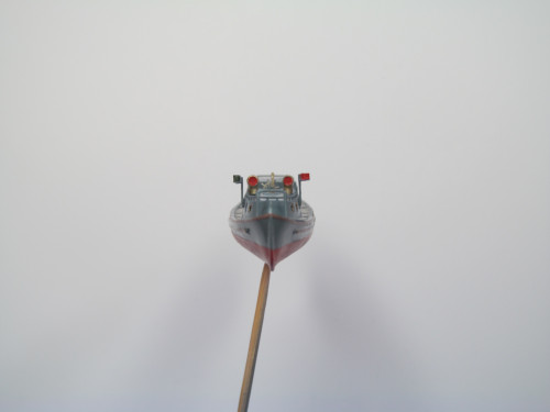

Сообщение Алексей Севастополь » 26 май 2020, 12:09
2. Моторный катер.
Алексей Севастополь
Сообщения: 836
Алексей Севастополь
Сообщения: 836
Сообщение Алексей Севастополь » 26 май 2020, 12:10
На сегодня - всё!
