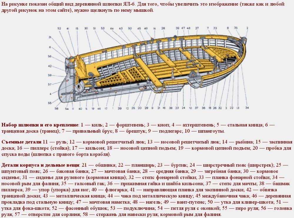

Добрый вечер, Уважаемые Коллеги!
Хочу обратить Ваше внимание на один вопрос, который в скором будущем коснётся многих из Вас.
В скором времени Вы получите номера журналов, где будет рассказываться о шлюпках для модели.
Хорошие они будут или плохие, это не вопрос - если не понравятся то будем делать другие.
А вот их покраска - совершенно не в дугу.
Кто захочет ПРАВИЛЬНО покрасить шлюпки - прилагаю схему их окраски.
Надеюсь, что многим из Вас это пригодится.
С Уважением, Алексей.
