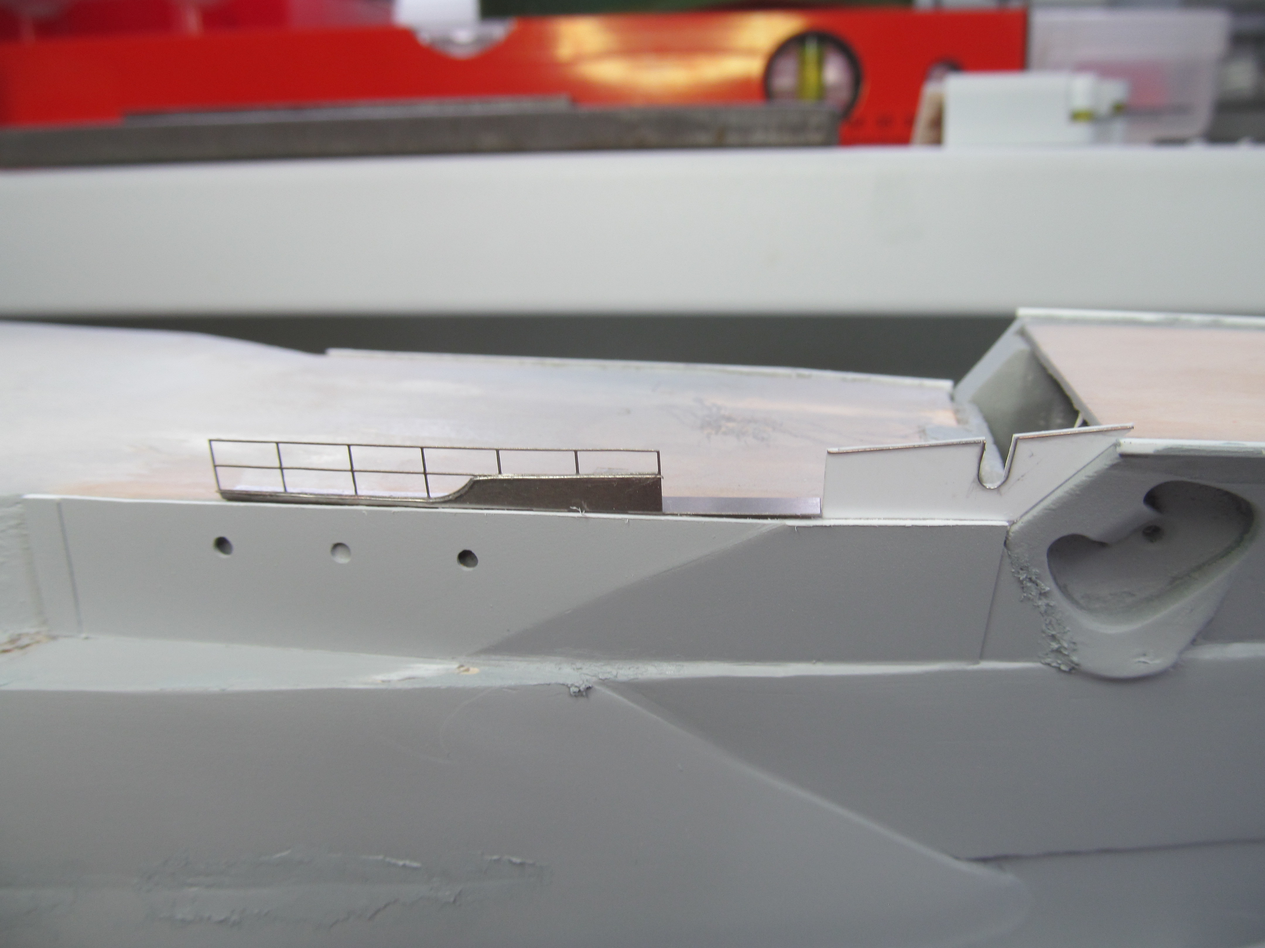

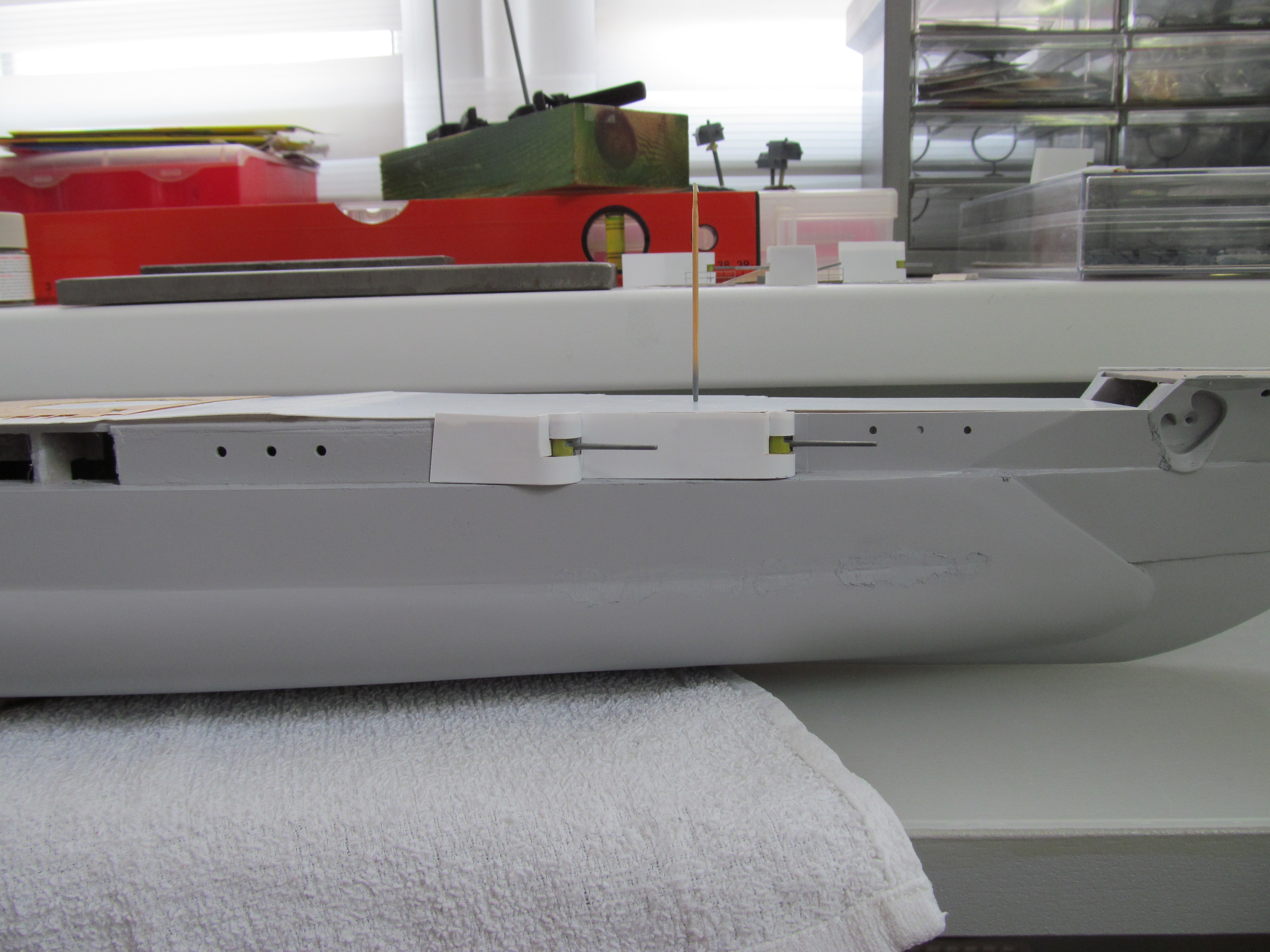

Всем привет!

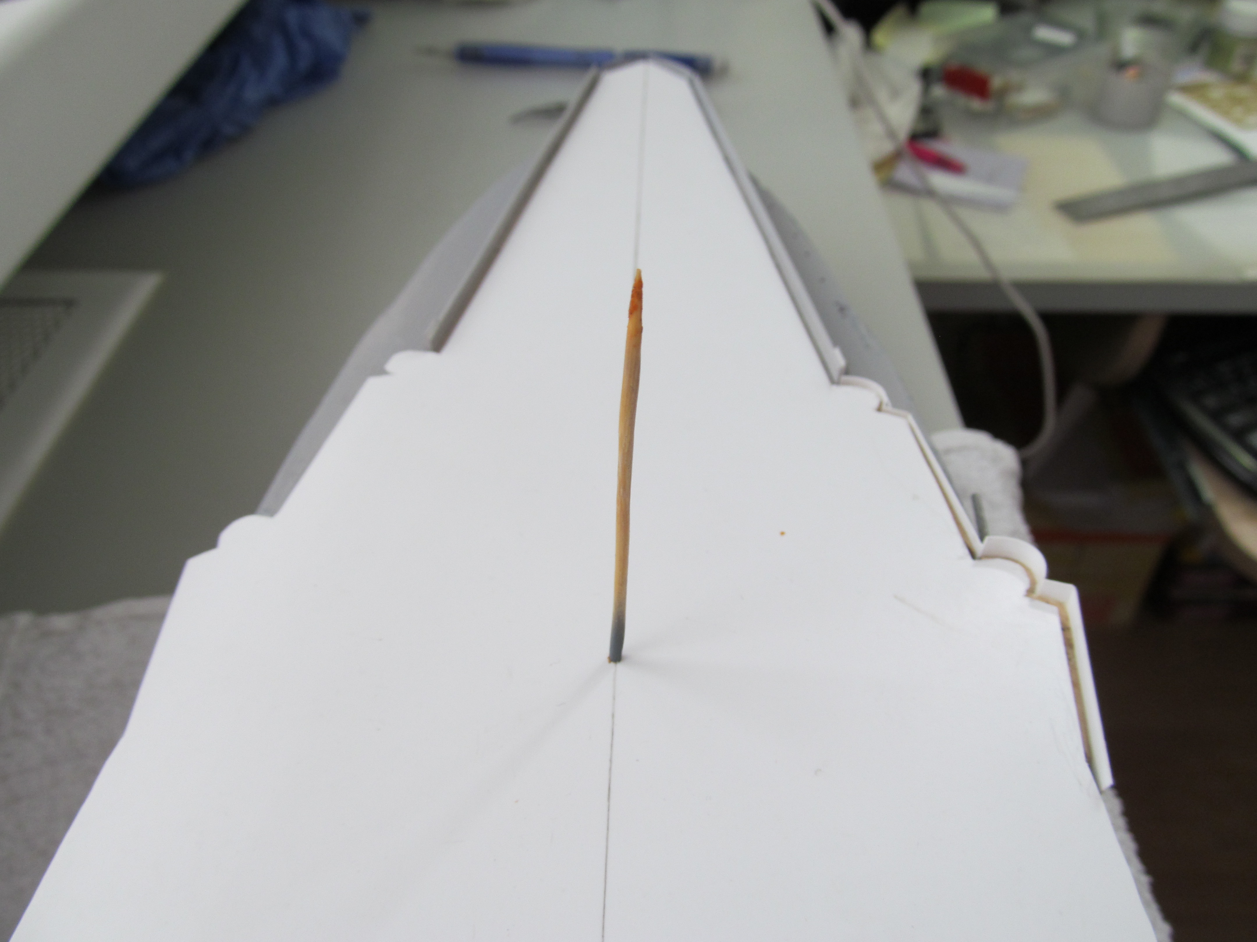

Продолжаю мучать исходный набор.....
Вырез был совершенно не на месте.
Тут впоследствии пришлось править примыкание лееров с сплошной стенке (см. следующий пост).

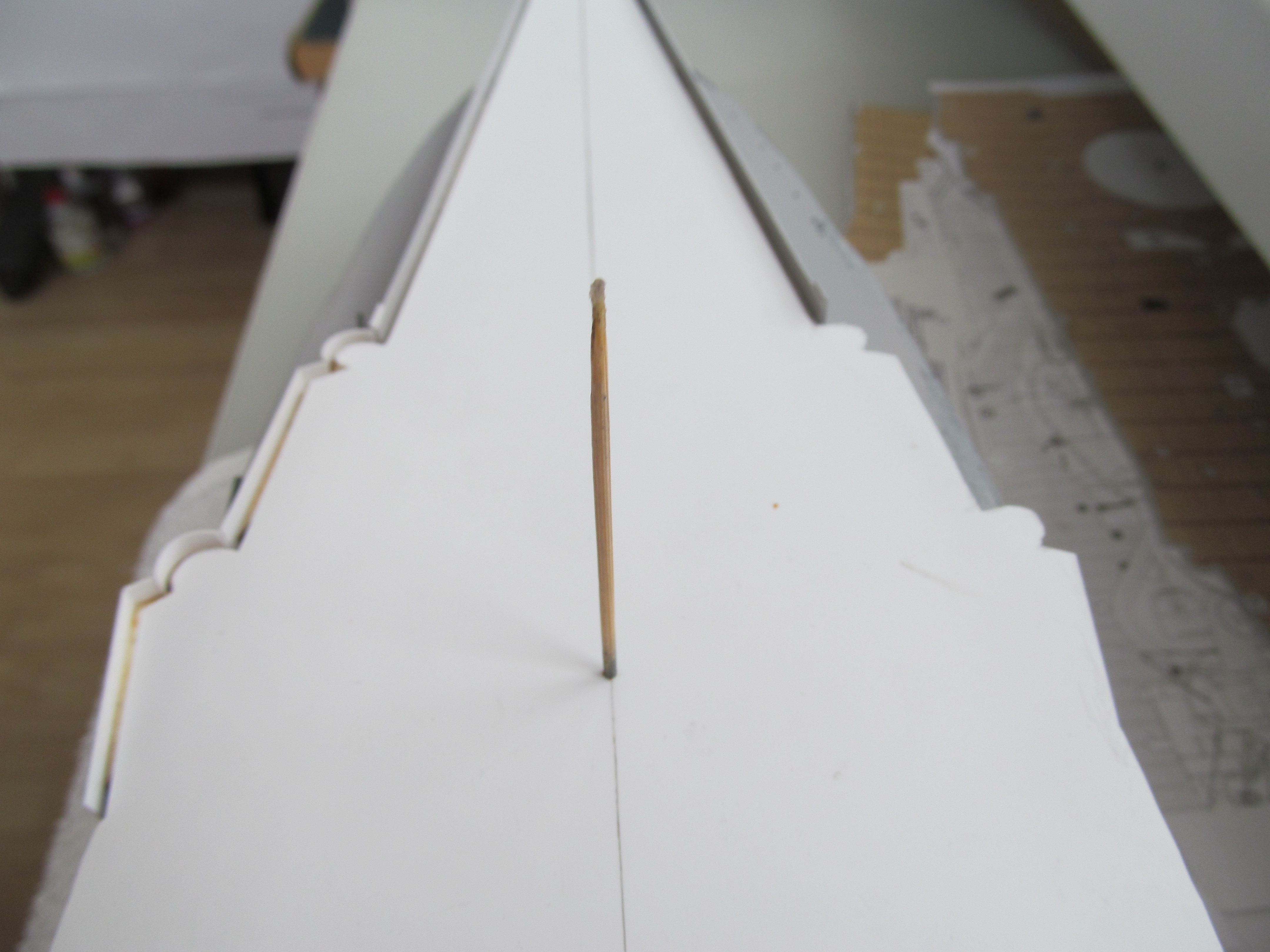

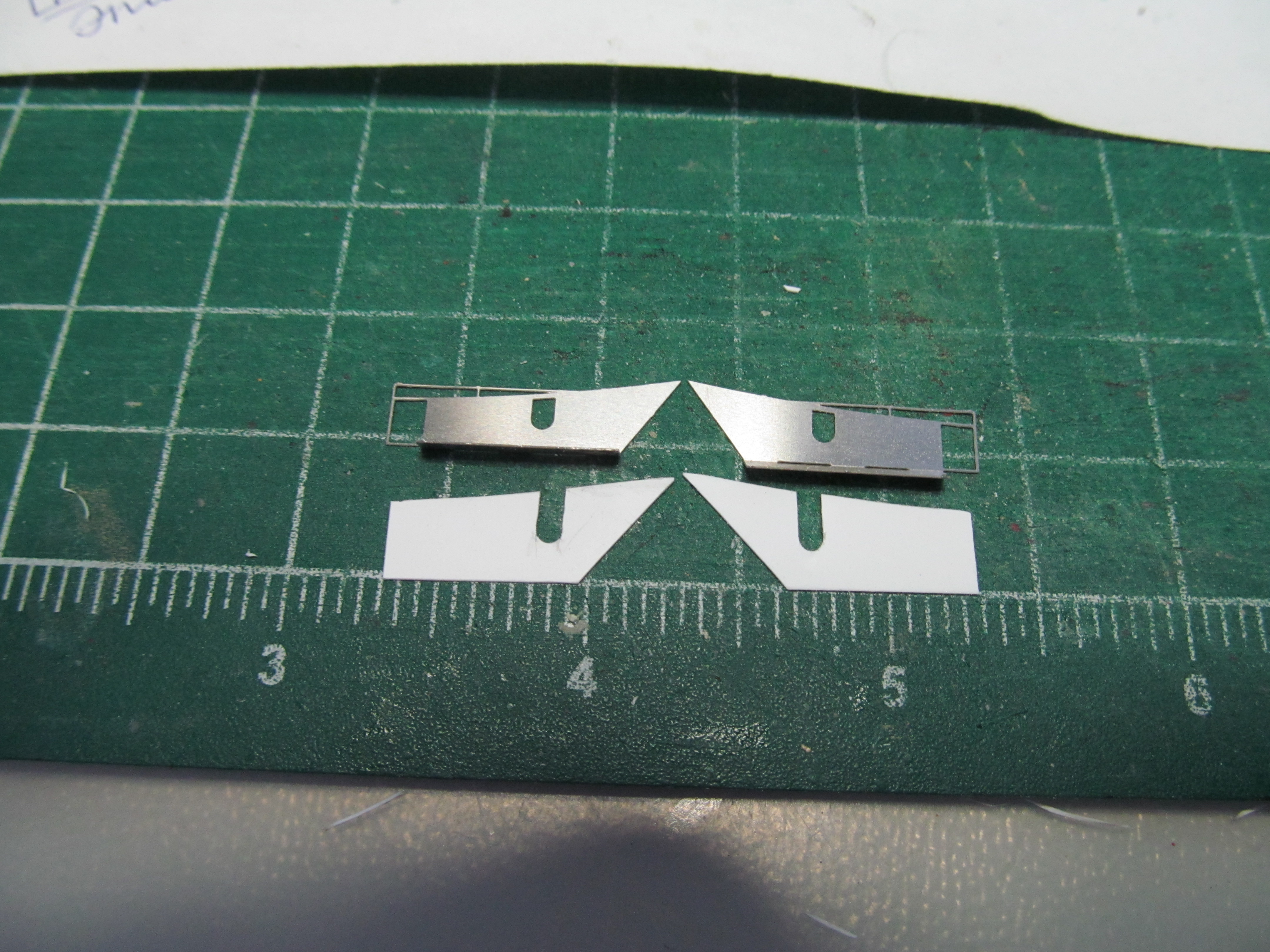

Всем привет!
Занялся подготовкой под устройство ватервейса, а то ДеАгостини вообще упустили этот нюанс.

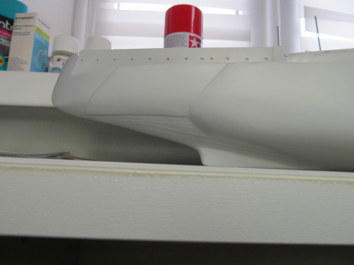

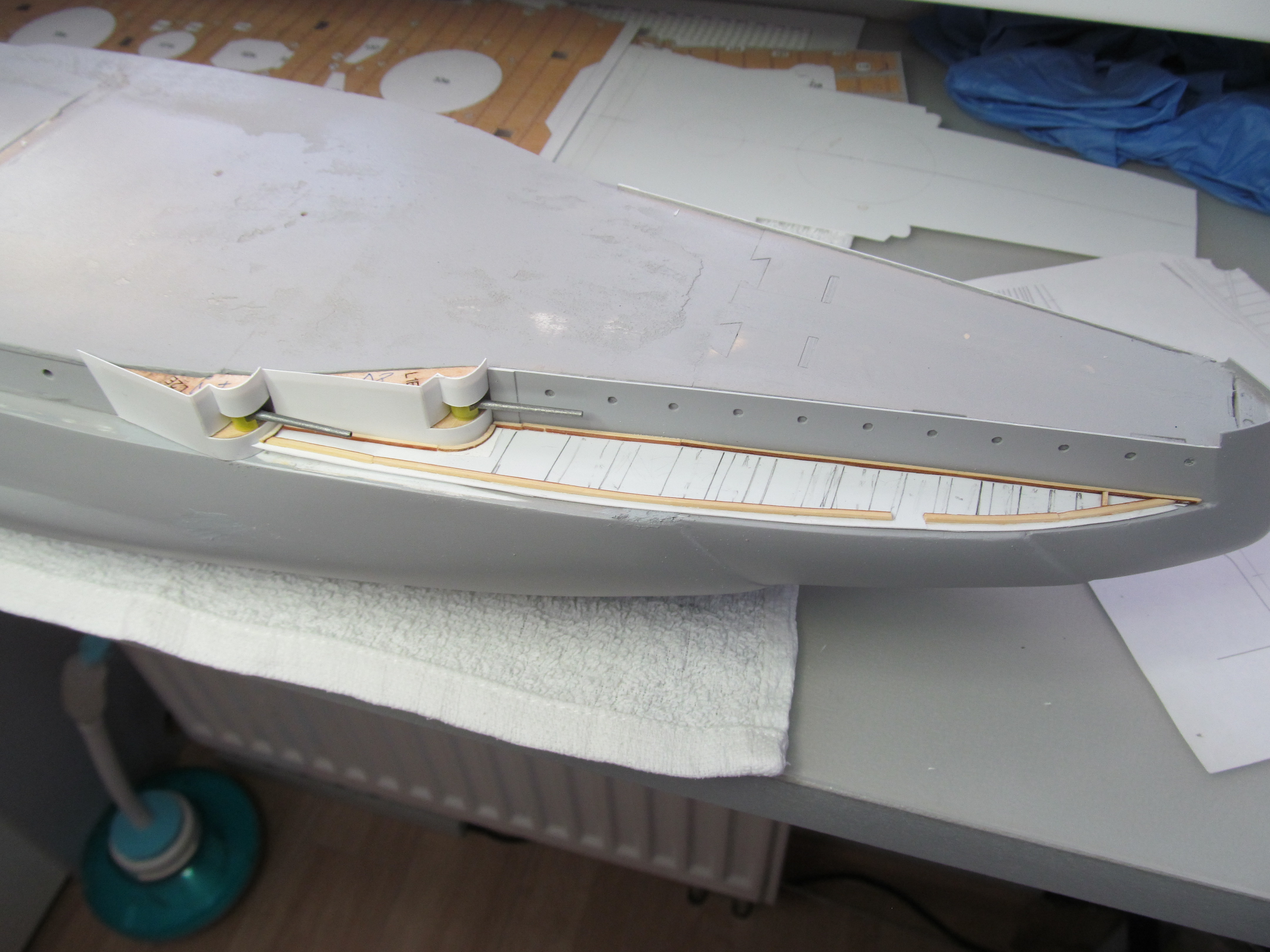

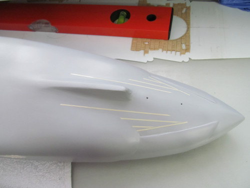

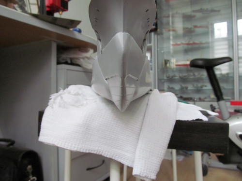

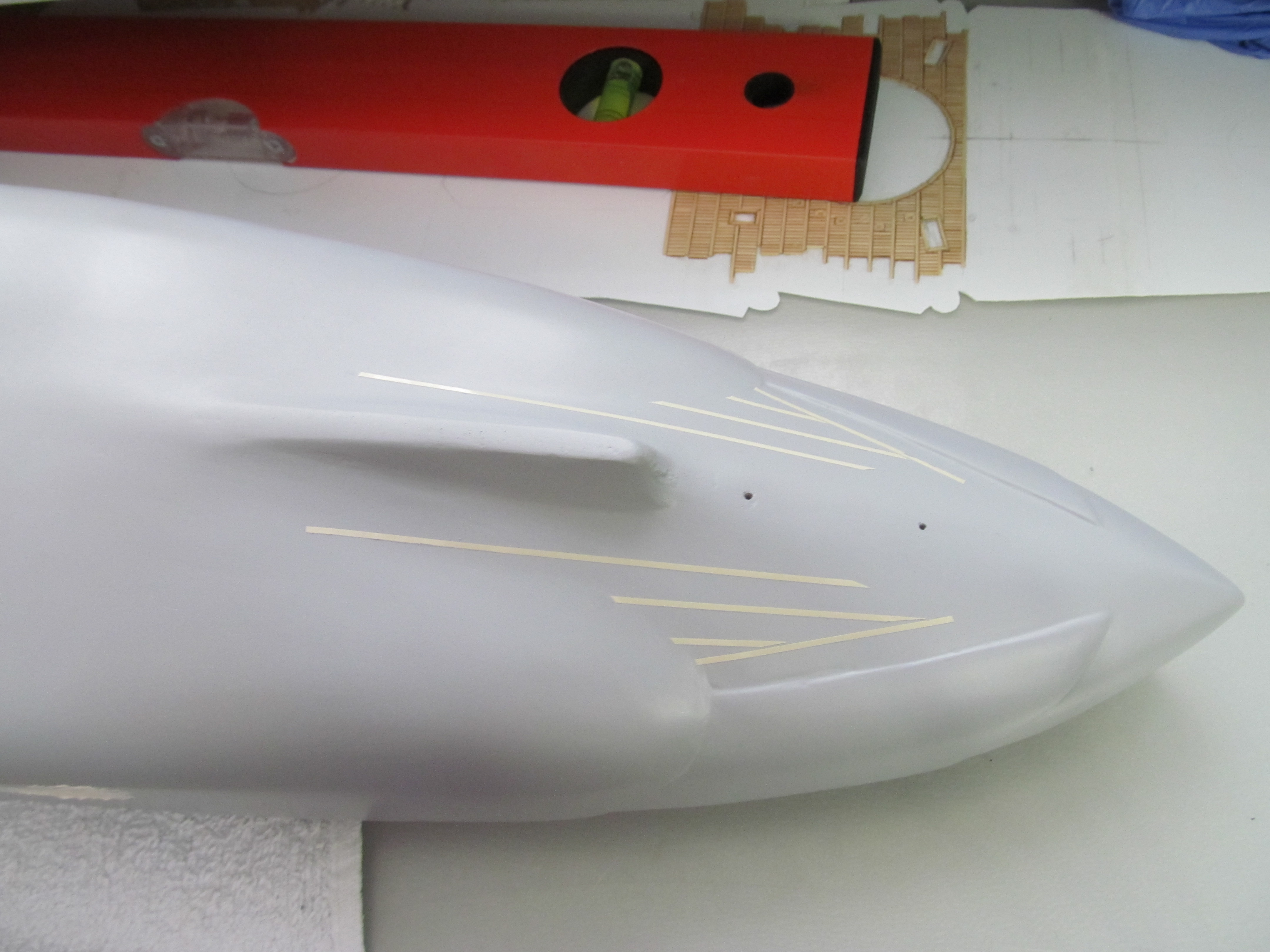

Всем привет!
Пока борюсь с корпусом, решил изобразить имитацию раскладки листов на днище модели.
Пока только носовая часть.
Использовал тонюсенький скотч.
С Уважением, Алексей.

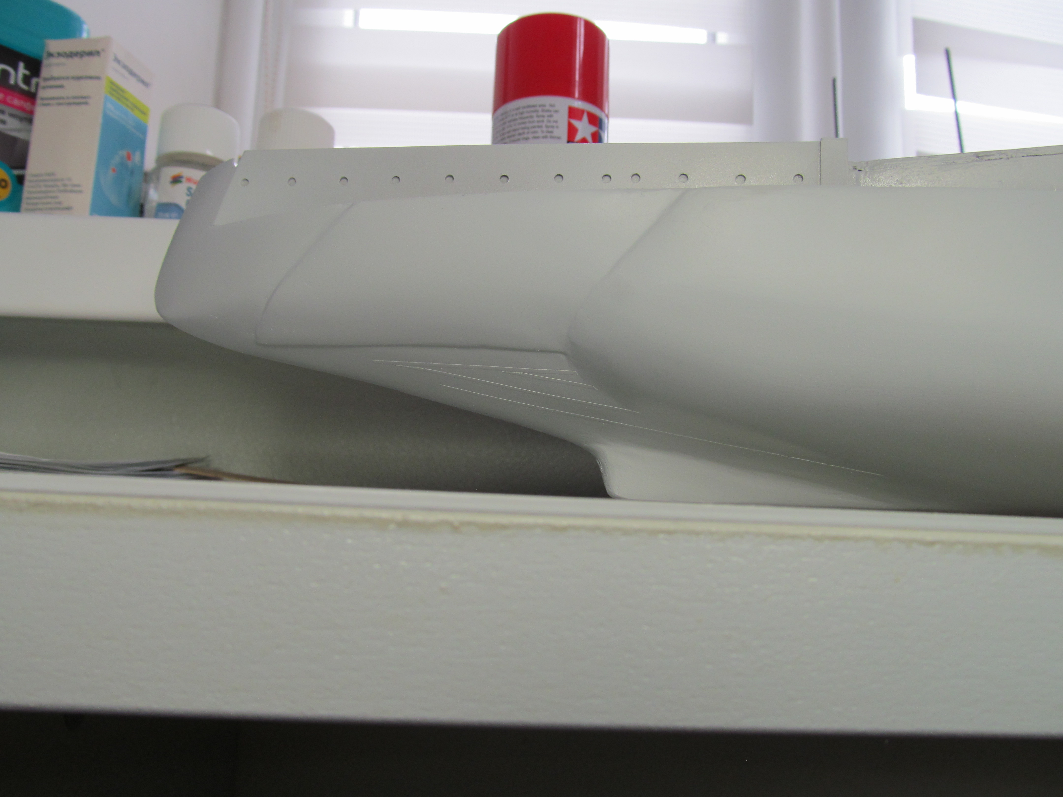

Вдогонку и корму оприходовал.

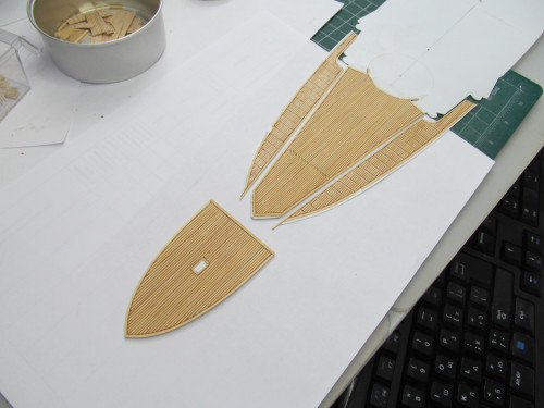

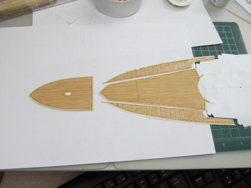

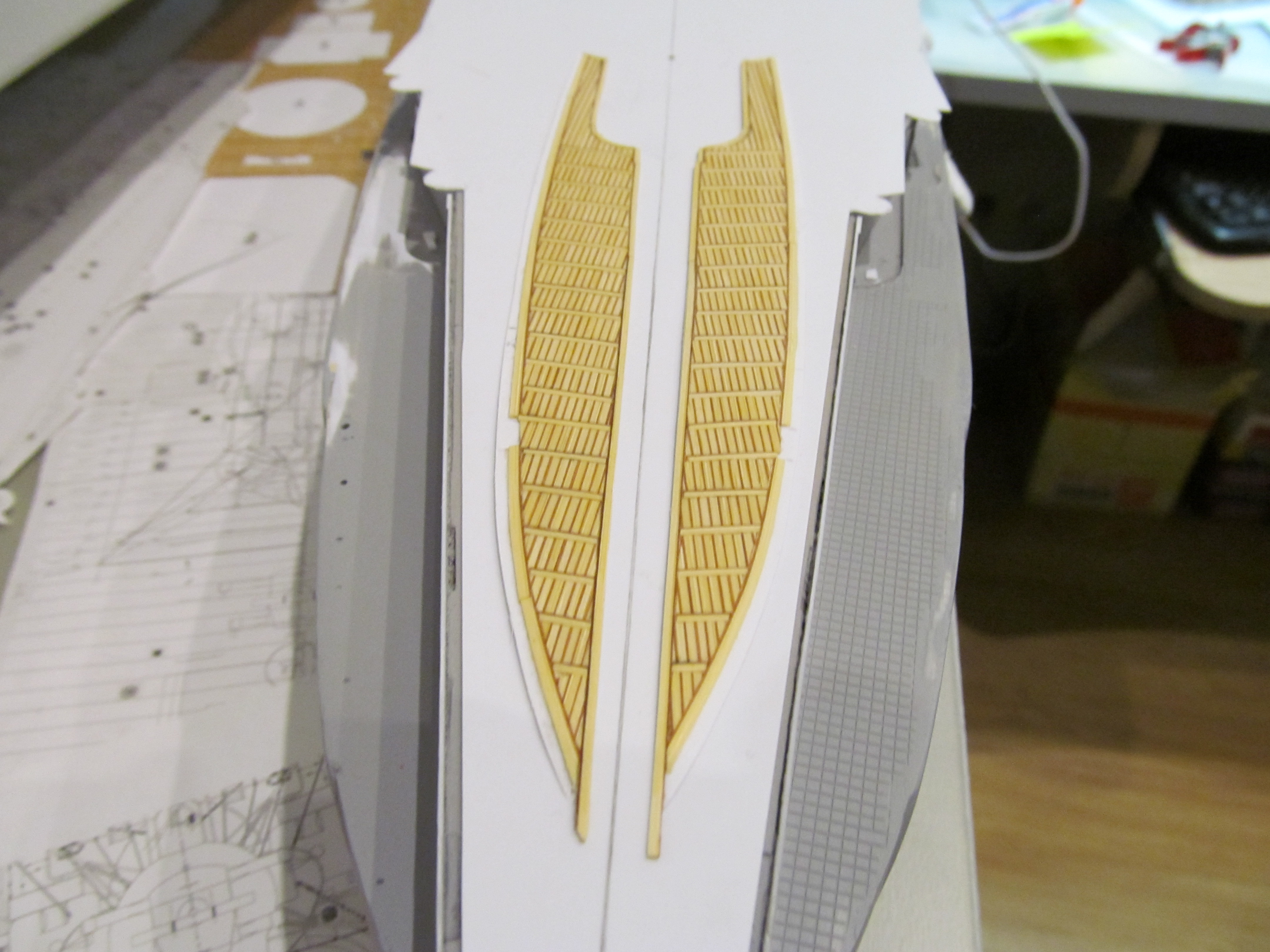

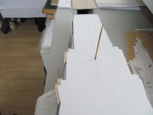

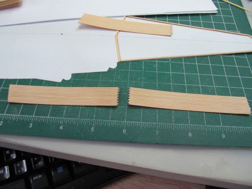

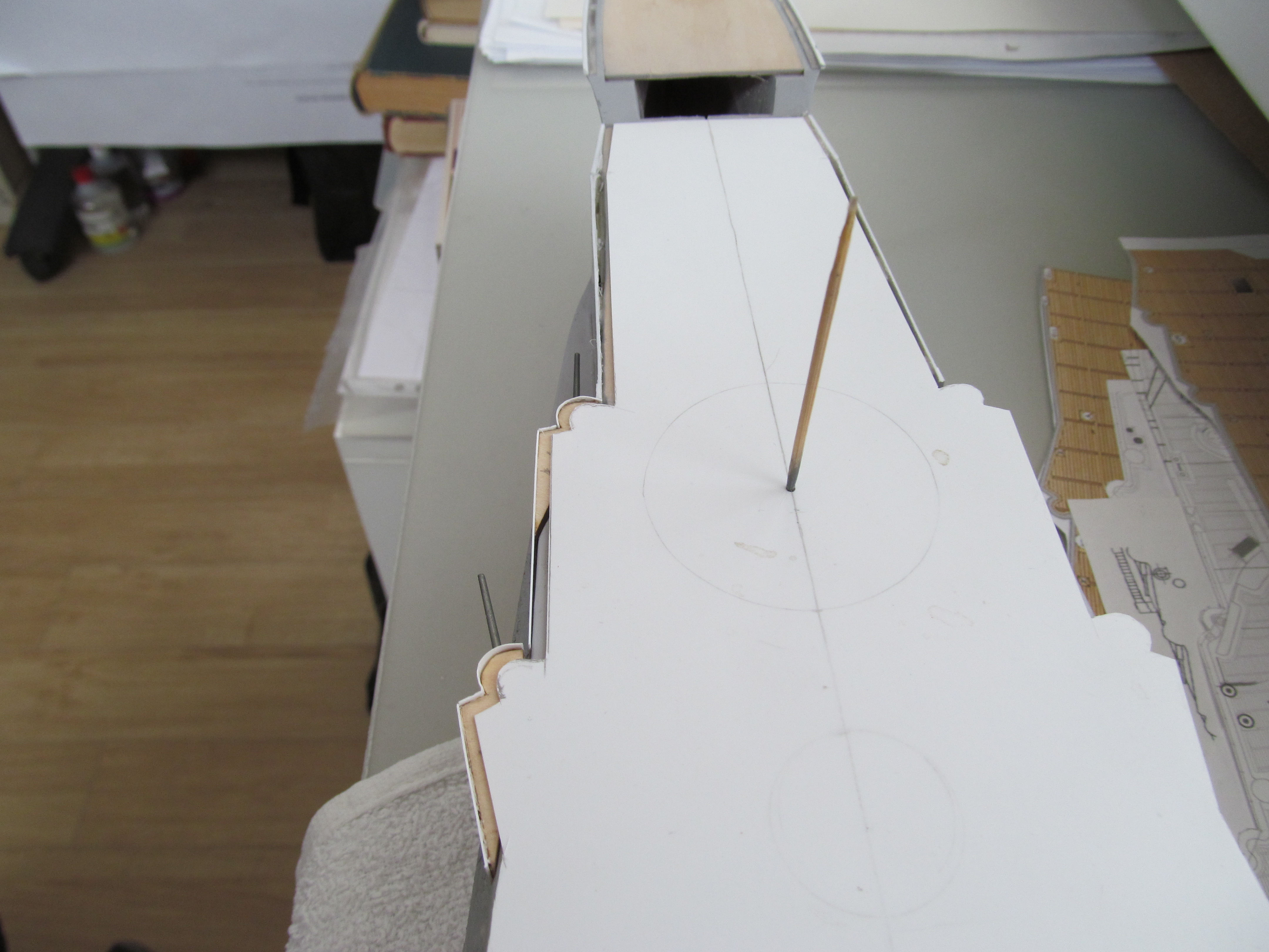

Всем привет!
Отложил пока корпус (не нравится он мне....) и занялся настилкой палубы на кормовых срезах.
Потихоньку продолжаю работать.

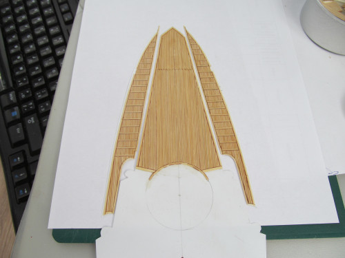

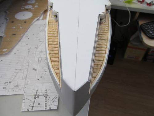

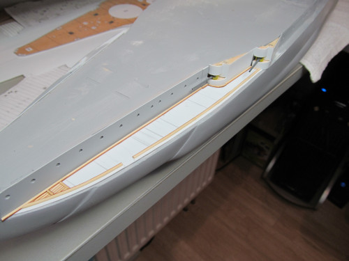

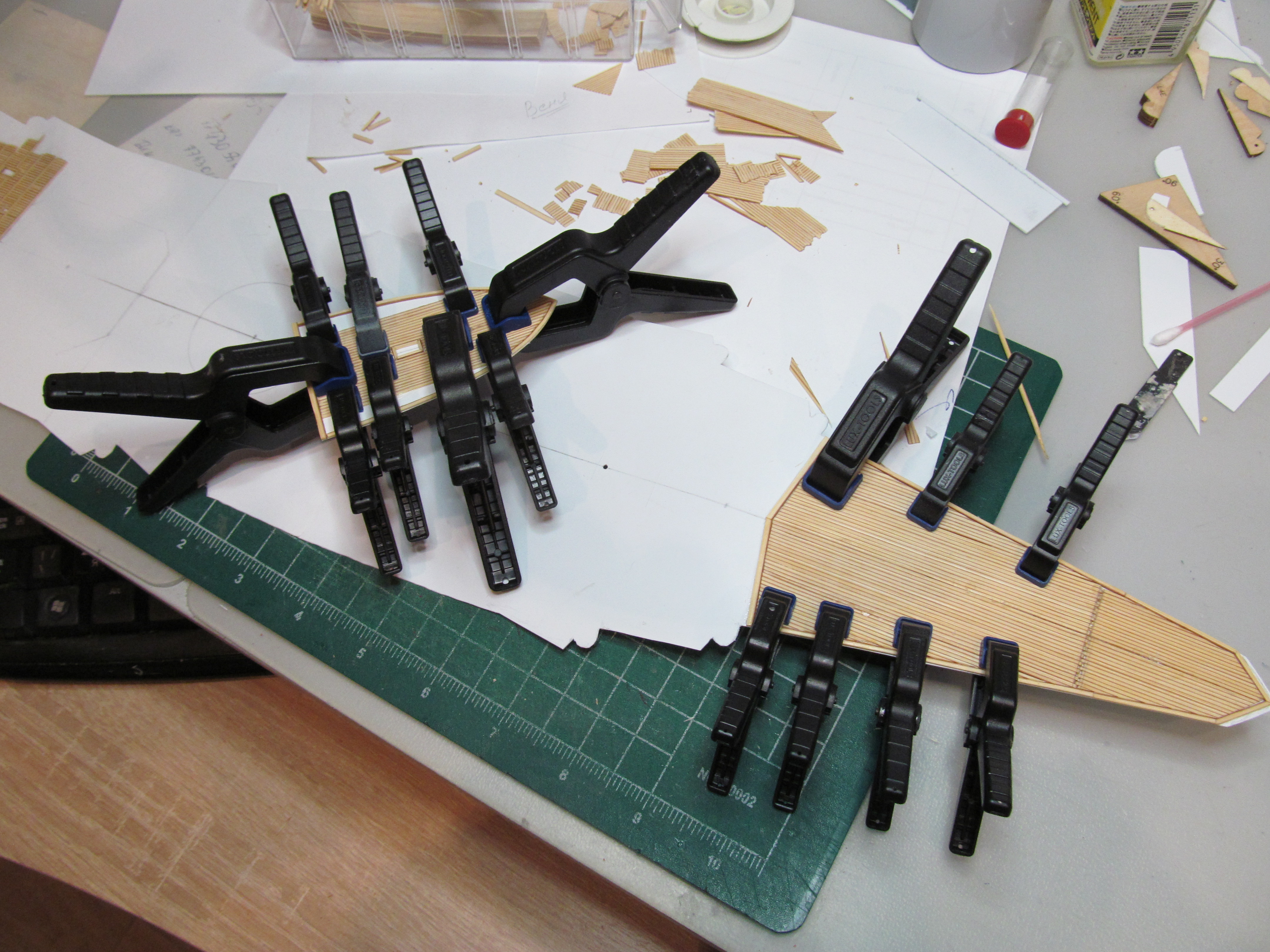

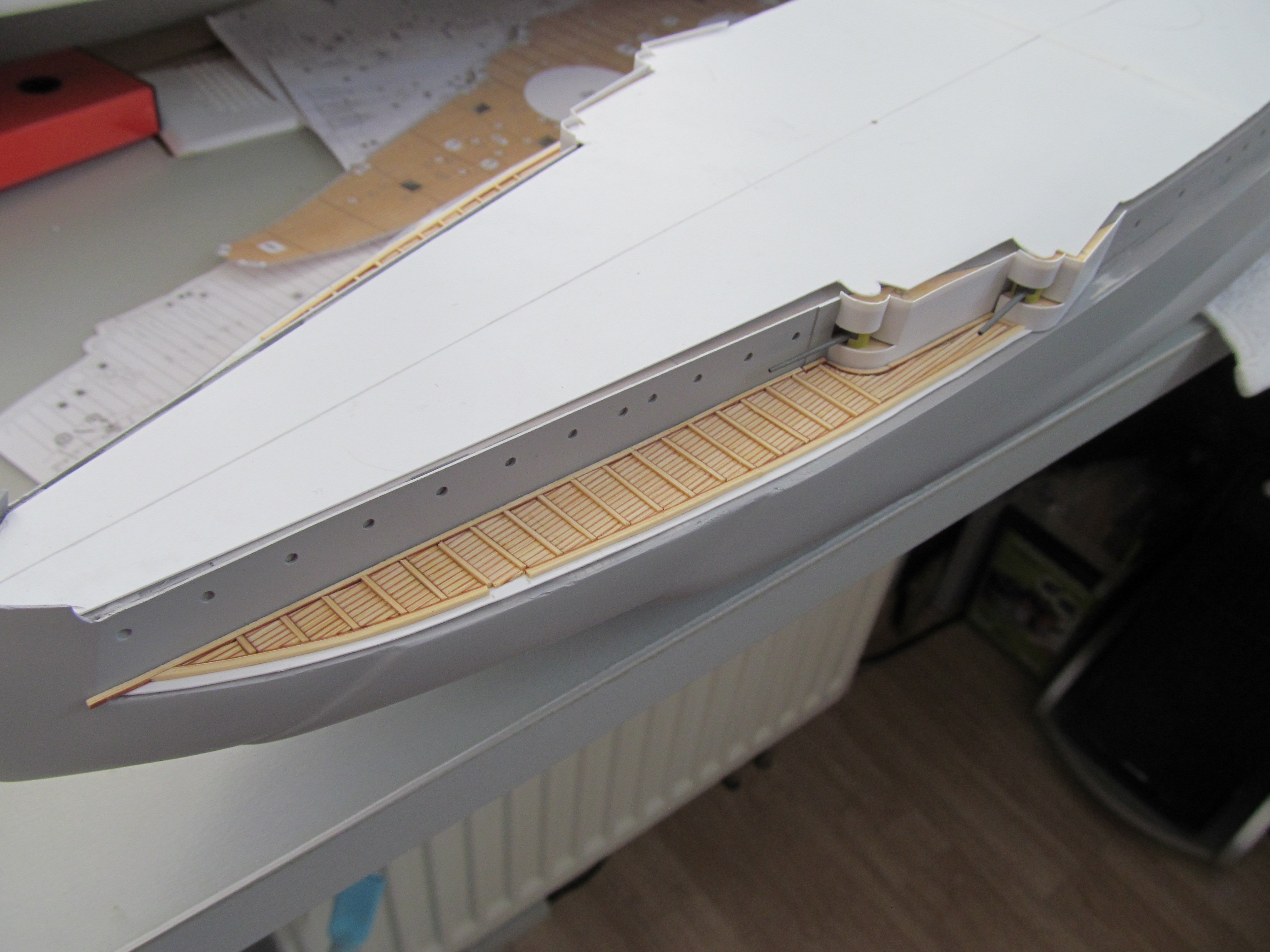

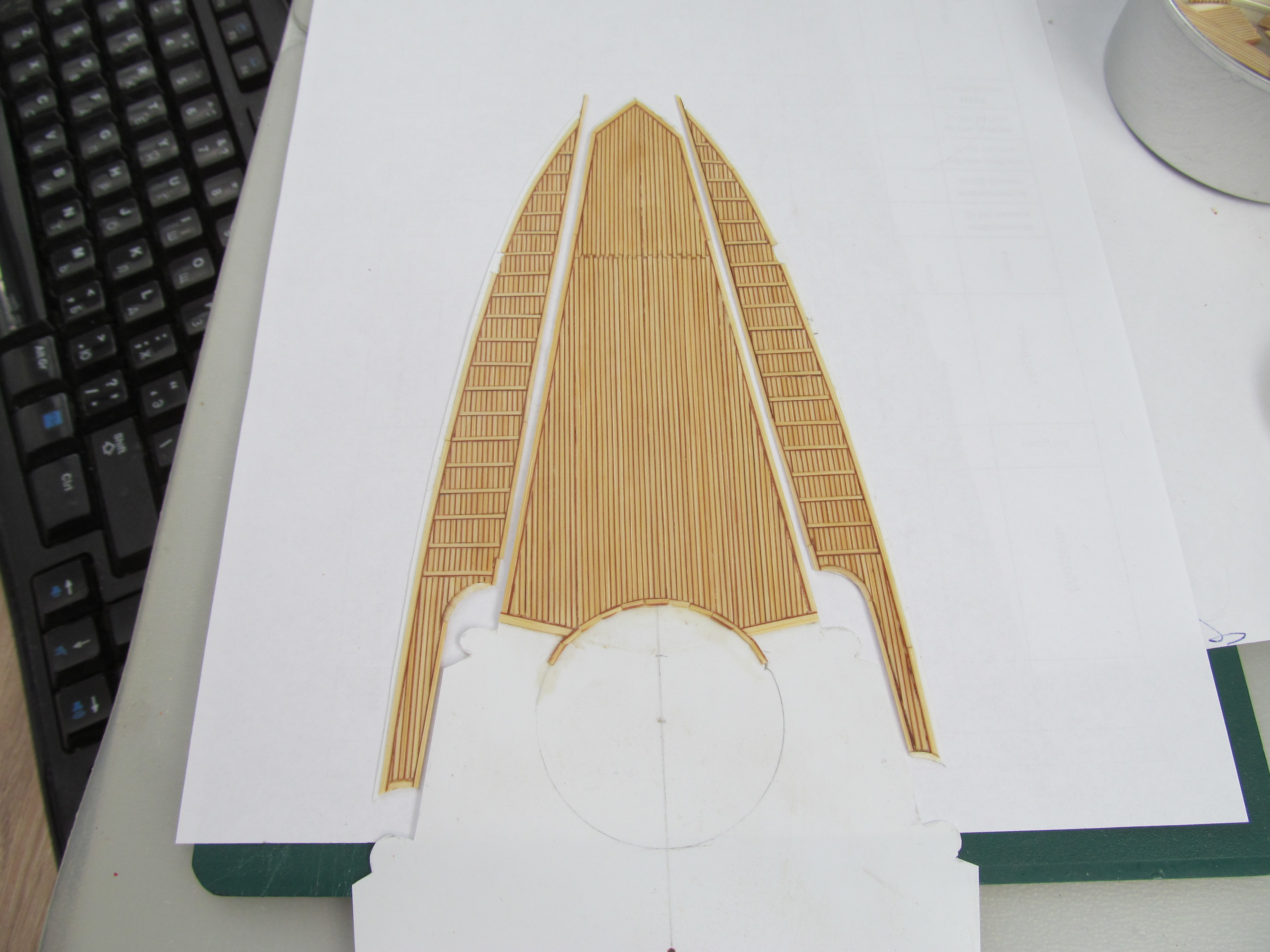

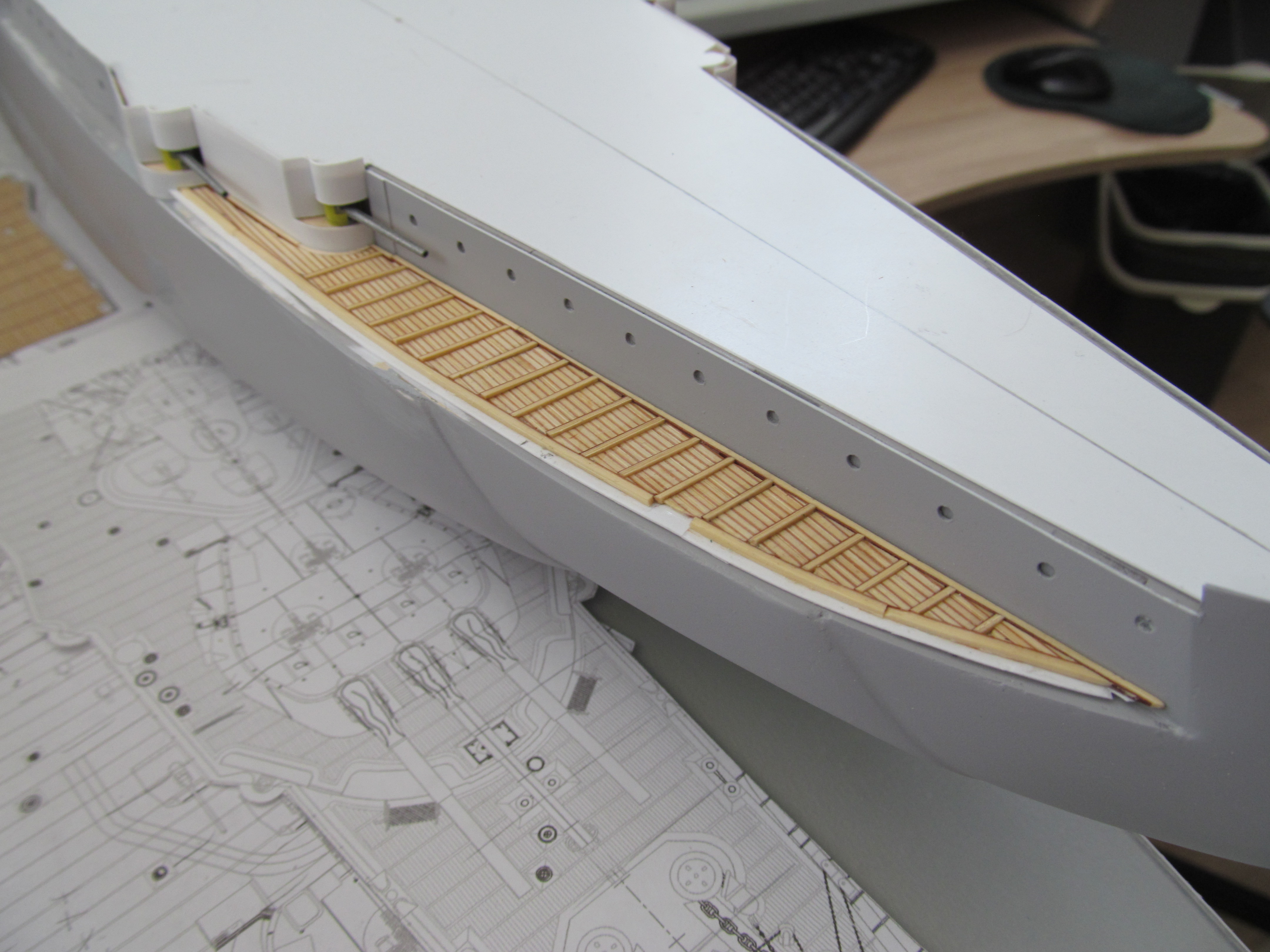

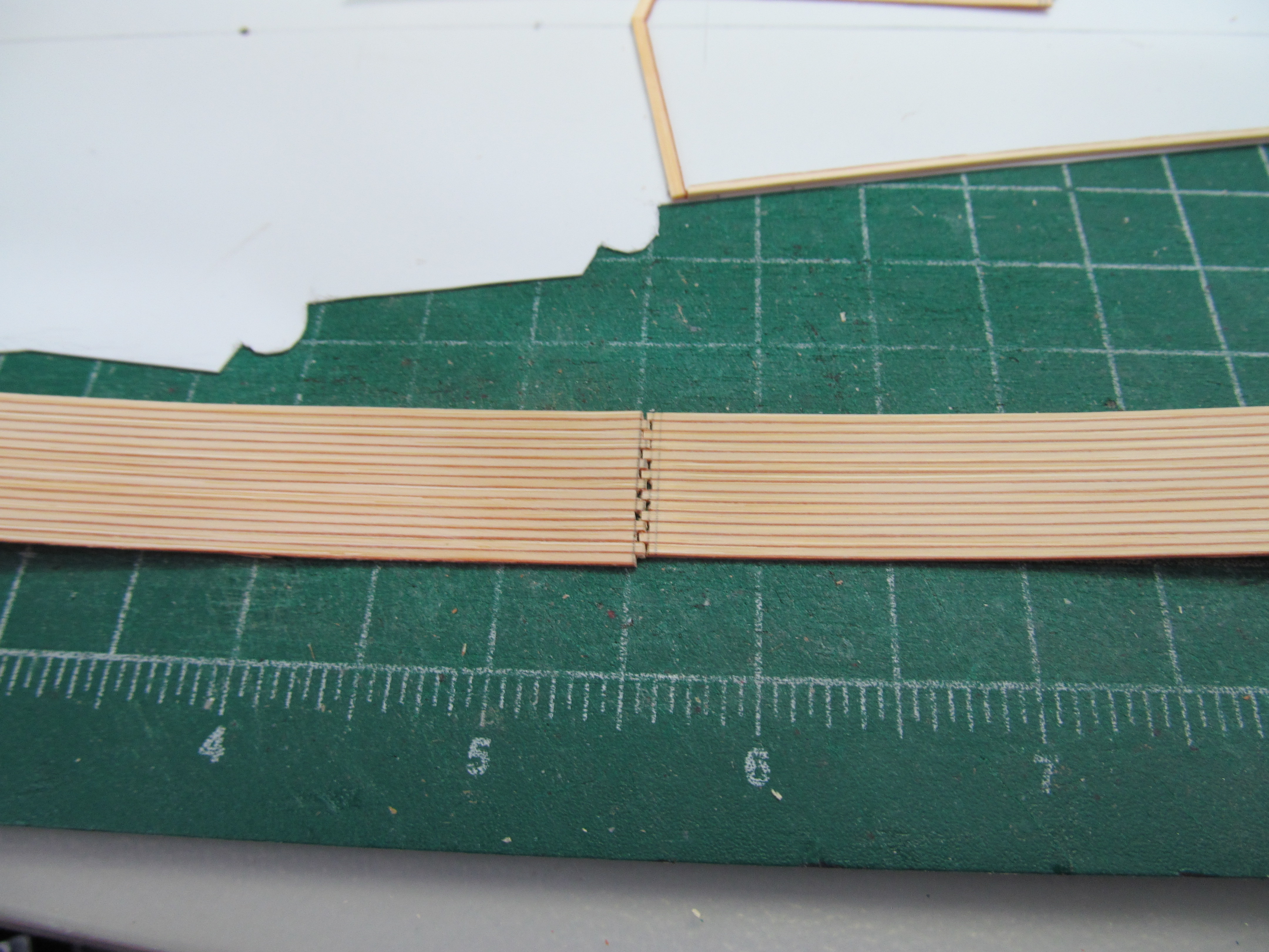

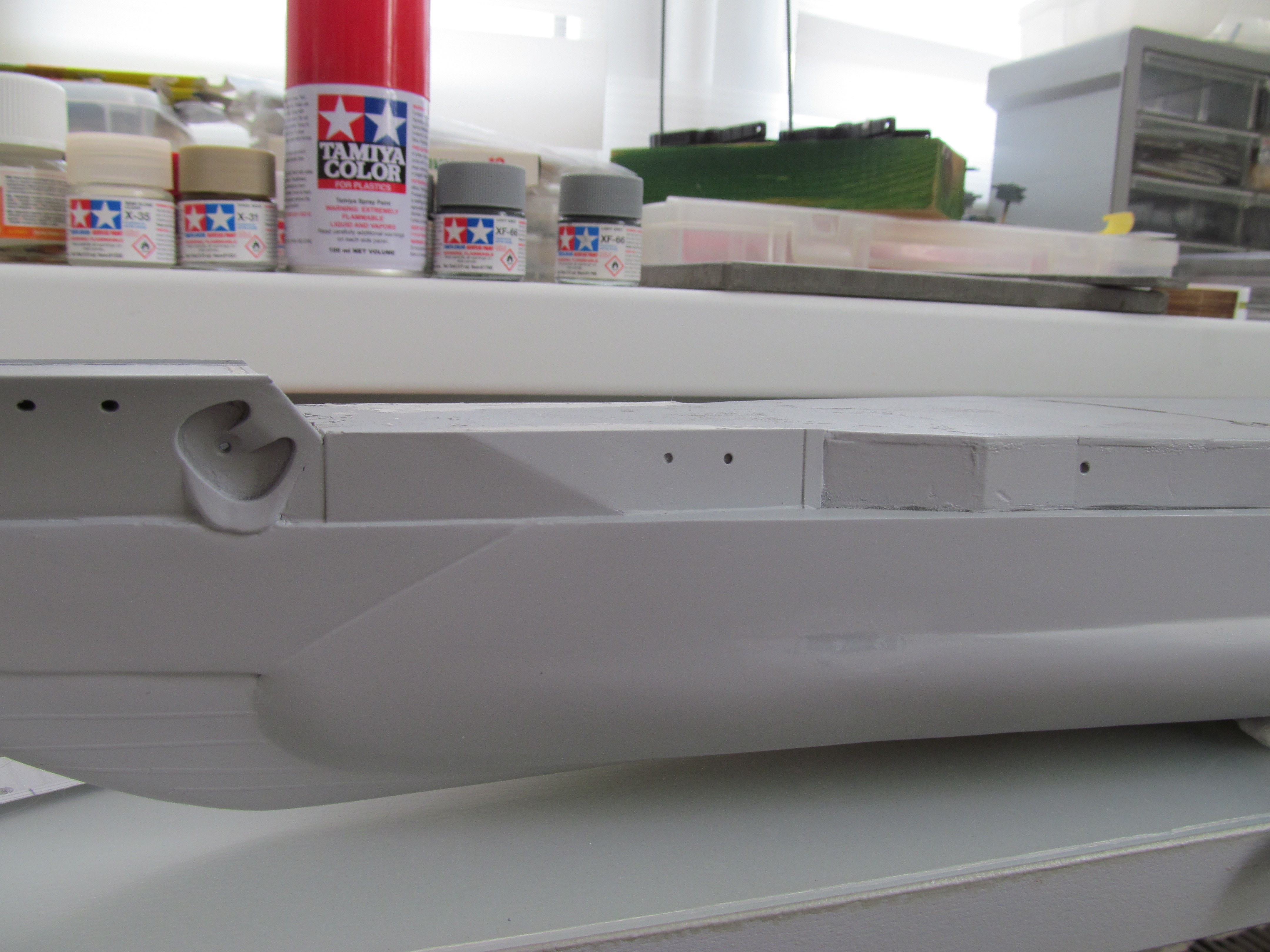

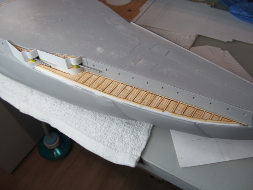

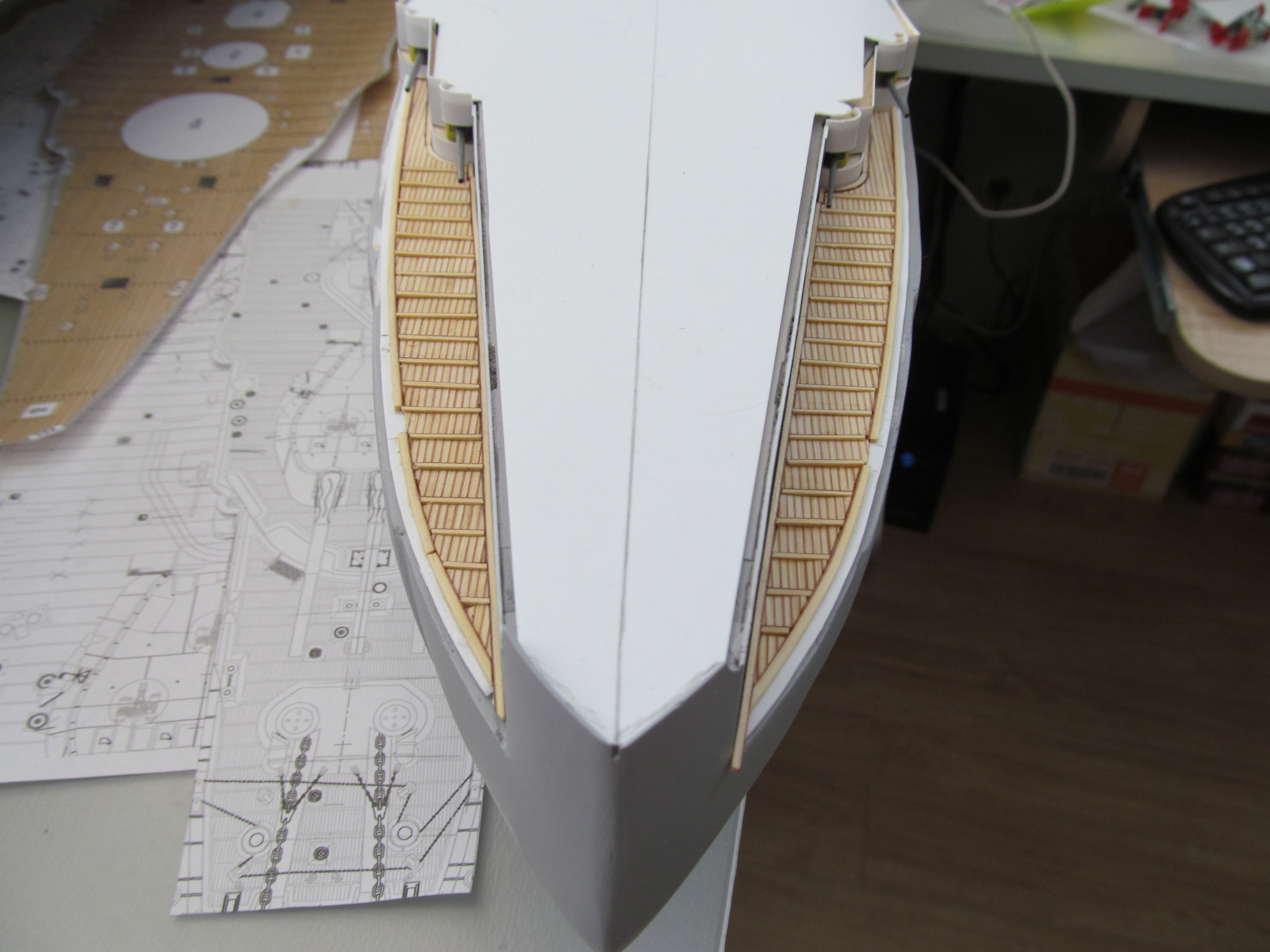

Всем привет!
Укладка палубы на бортовых срезах закончена, теперь подождать пока всё окончательно схватится и можно будет шкурить.

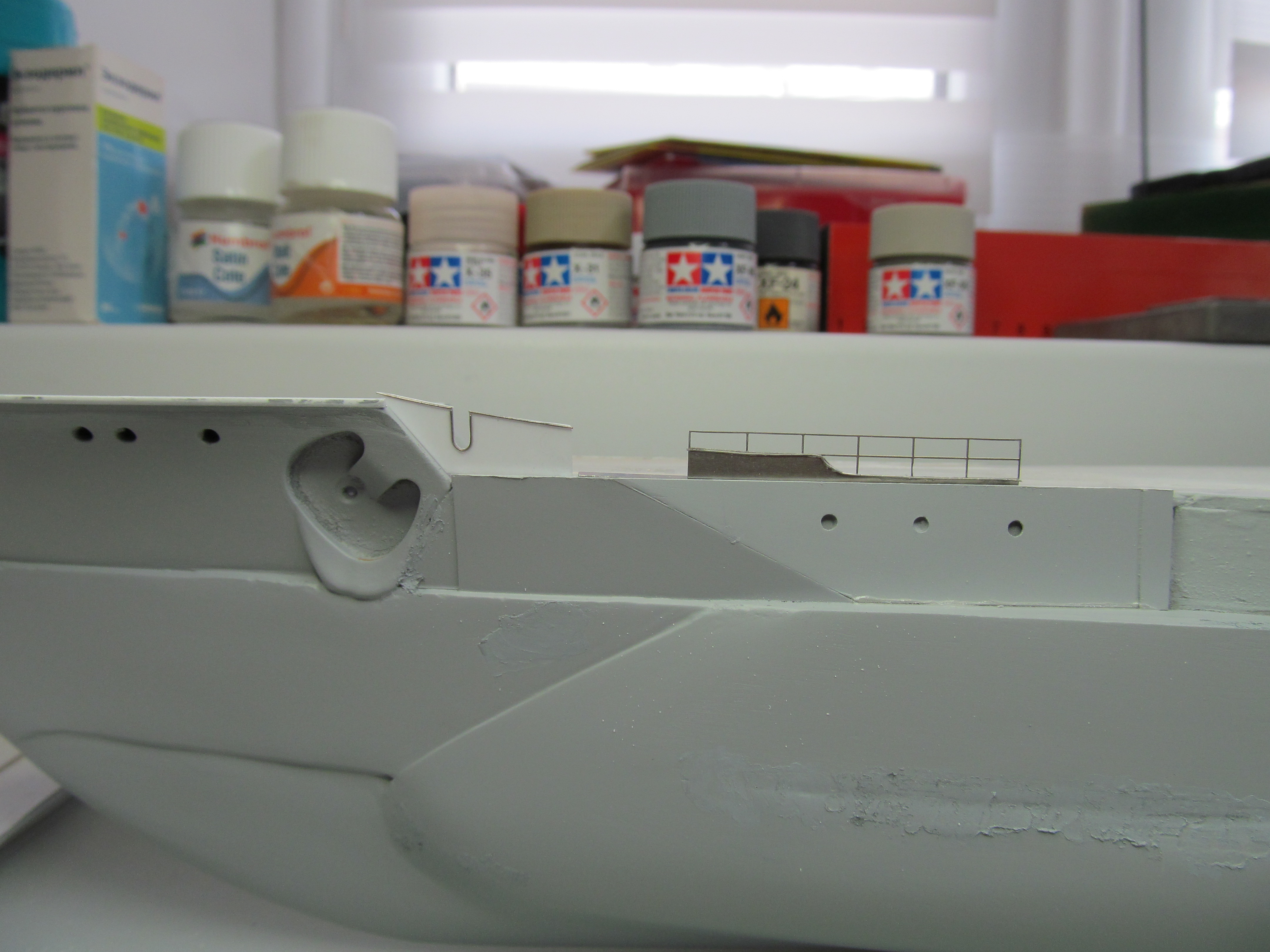

Всем привет!
А вот окончательный прошкуренный и залаченый вариант.

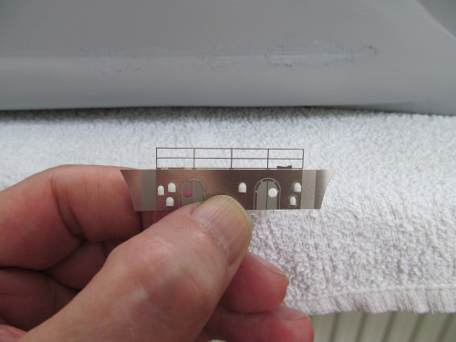

И ещё один нюанс..... по левому борту, оказывается, было всео два иллюминатора.
Это мне Коллеги подсказали.

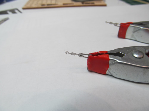

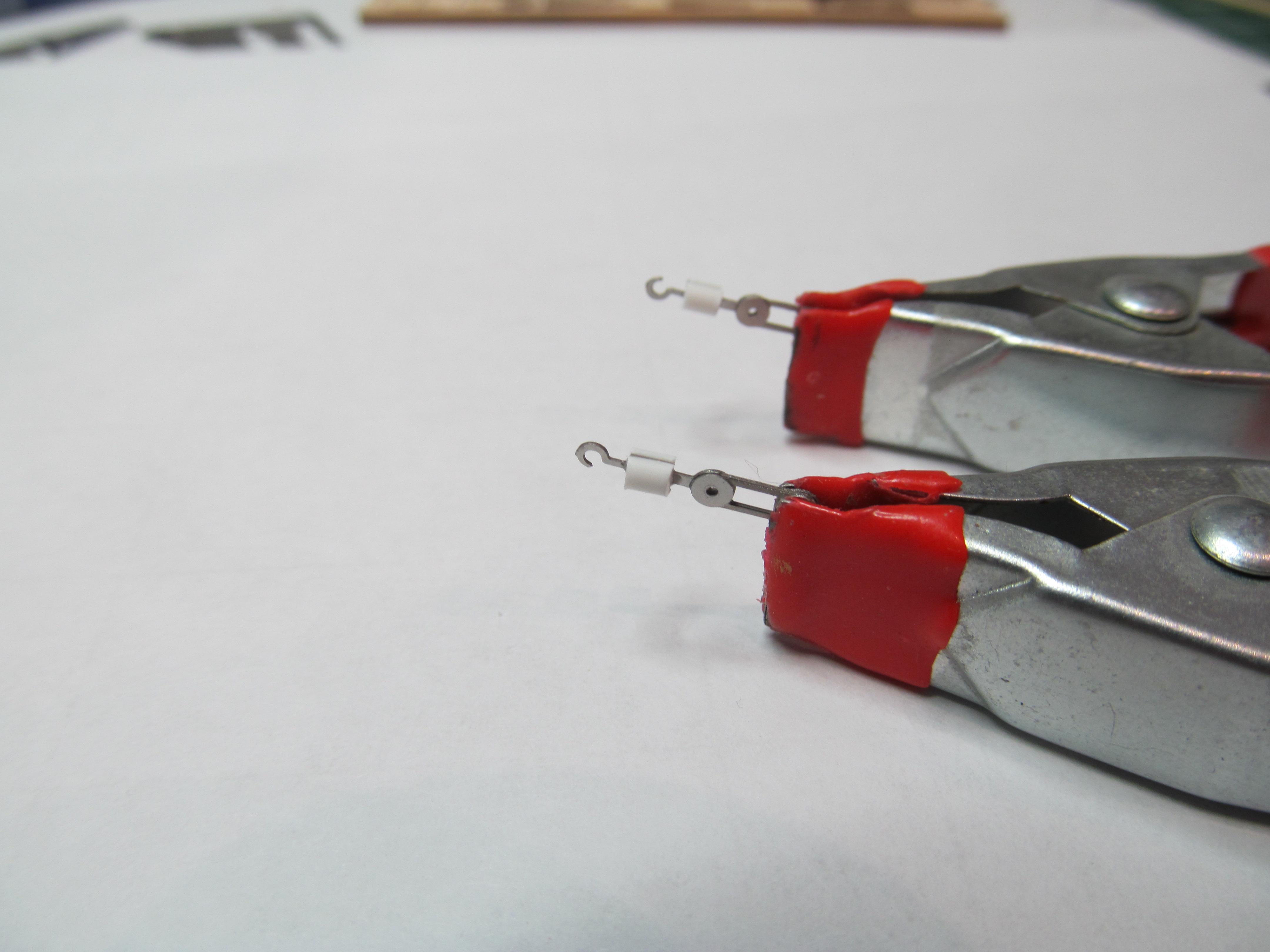

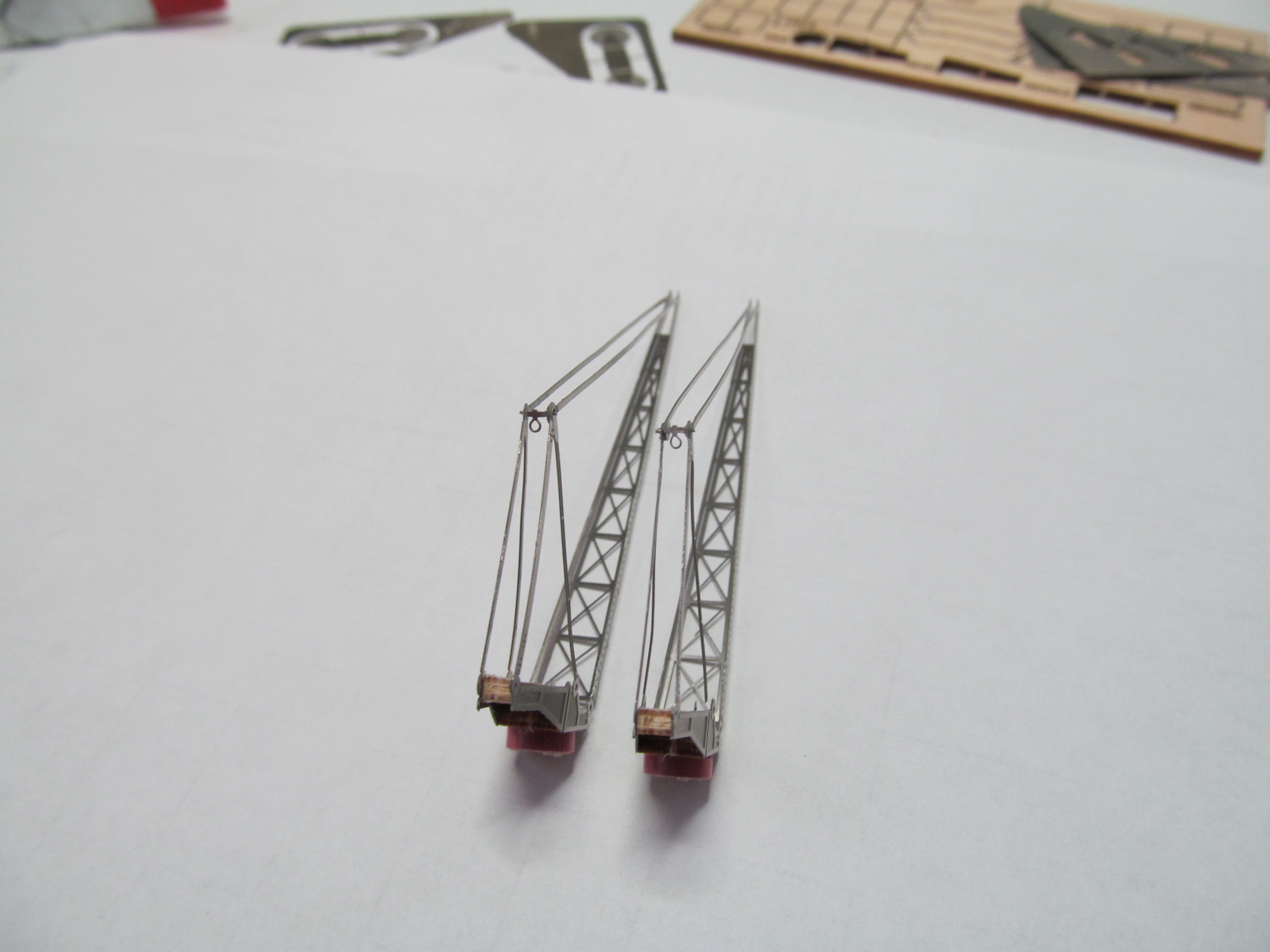

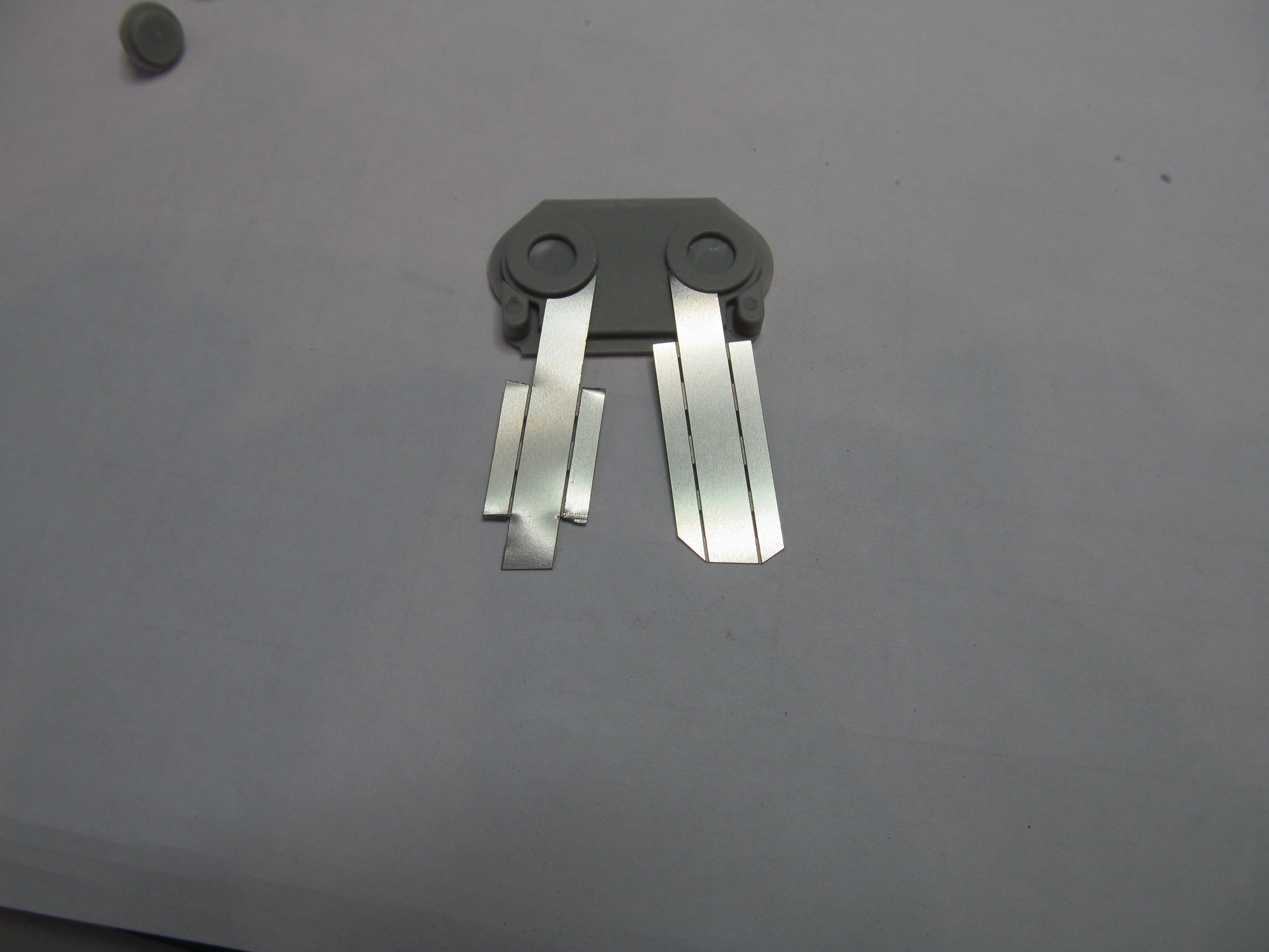

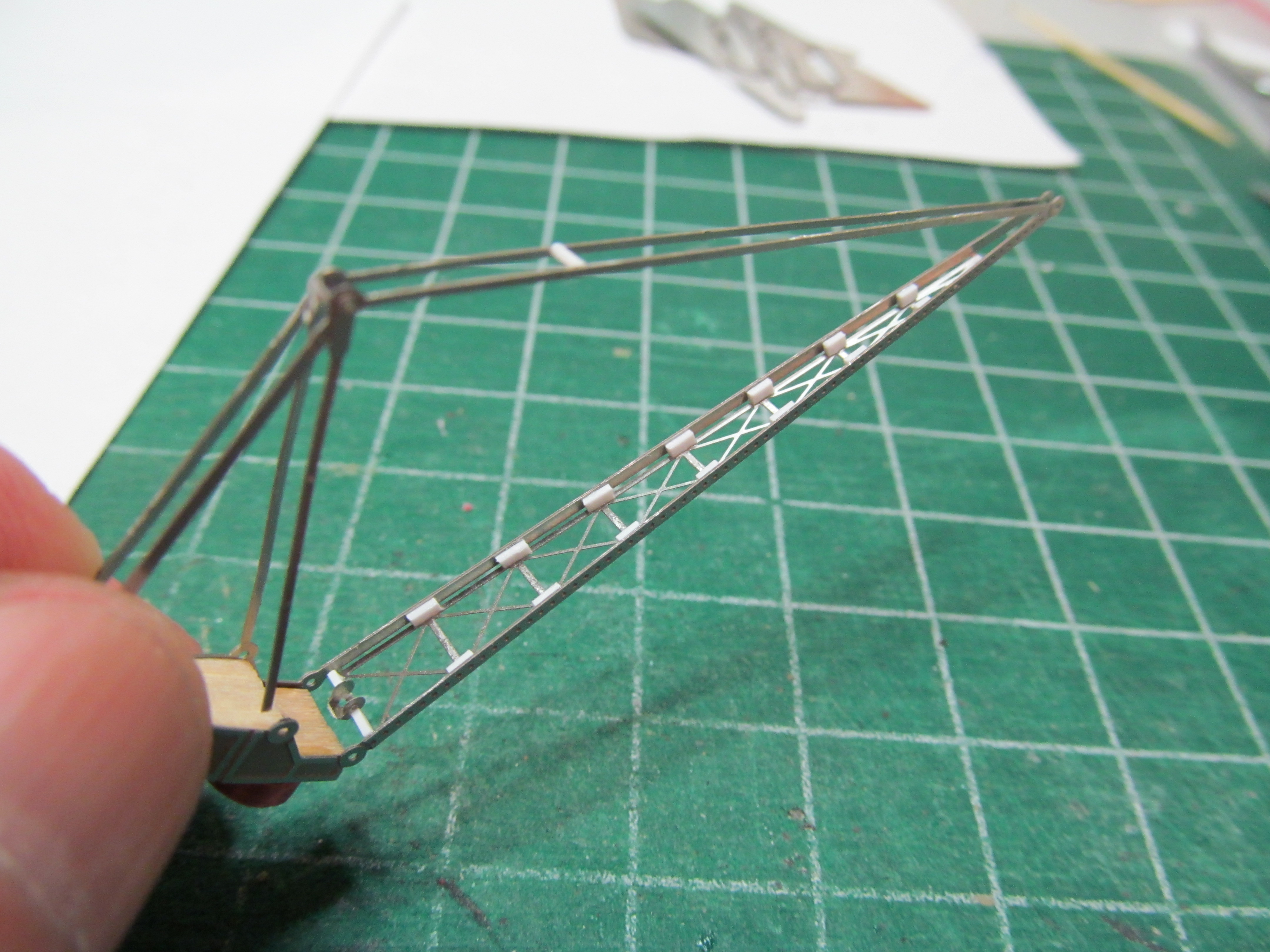

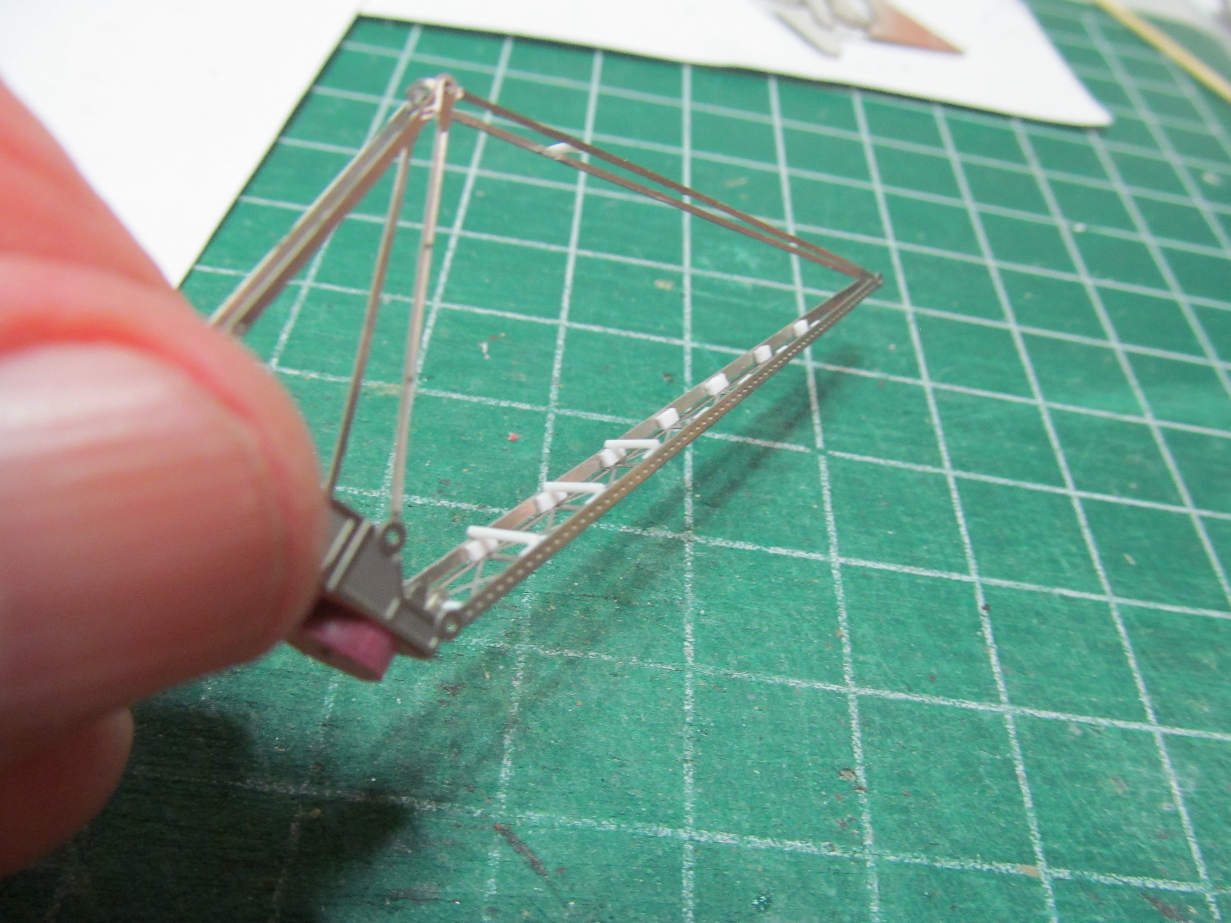

Всем привет!
Продолжим!

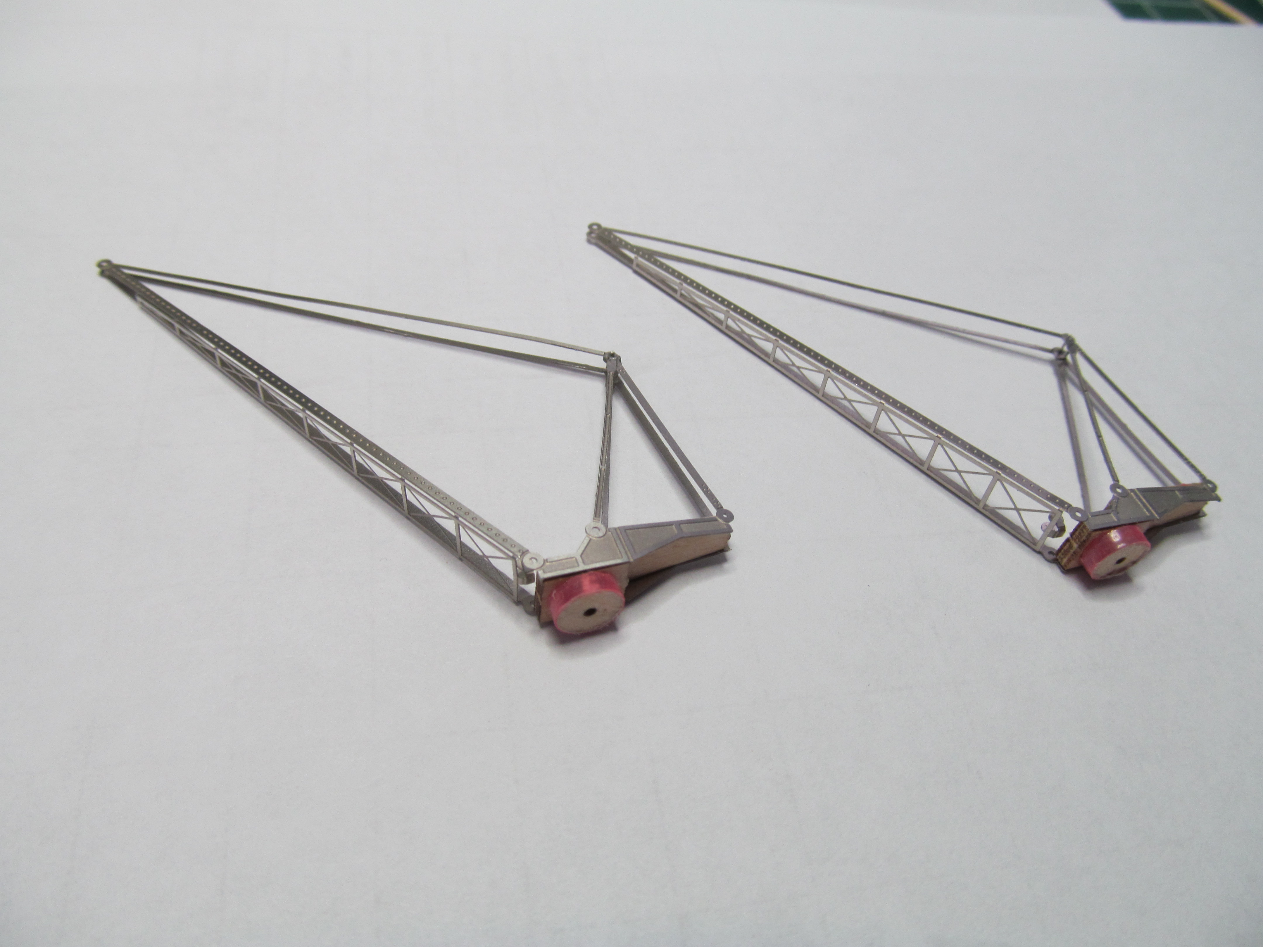

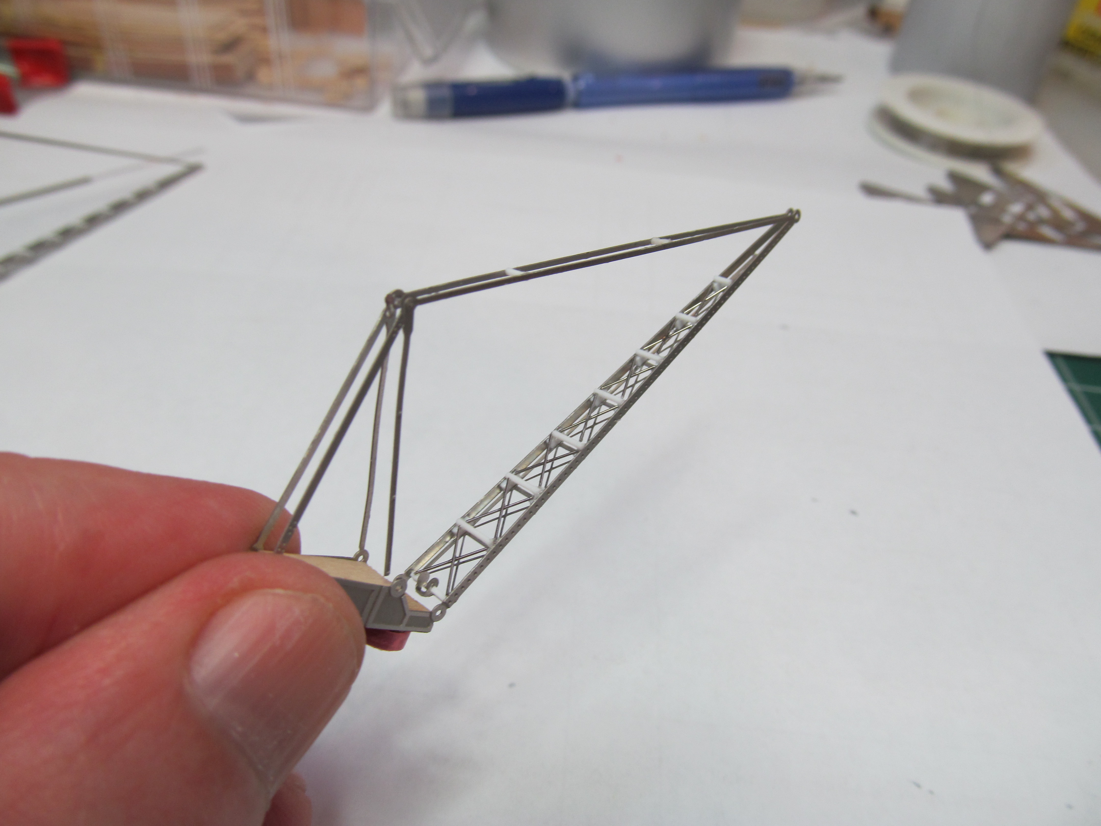

Между делом занялся я тут шлюпочными кранами.
Вот что получается.
Продолжим!
Вот что получается.

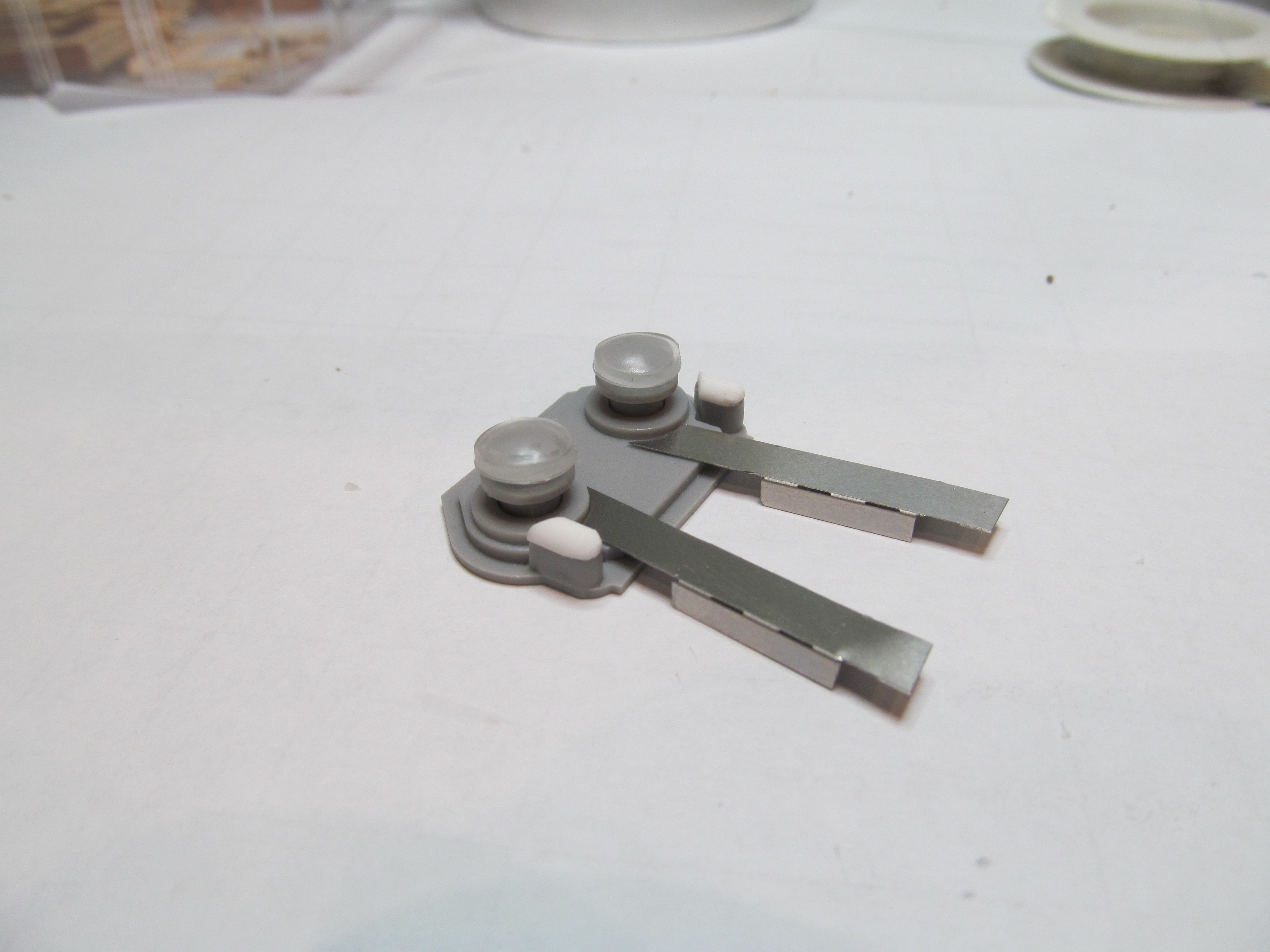

Всем привет!
Шпилевое хозяйство теперь выглядит вот таким образом.

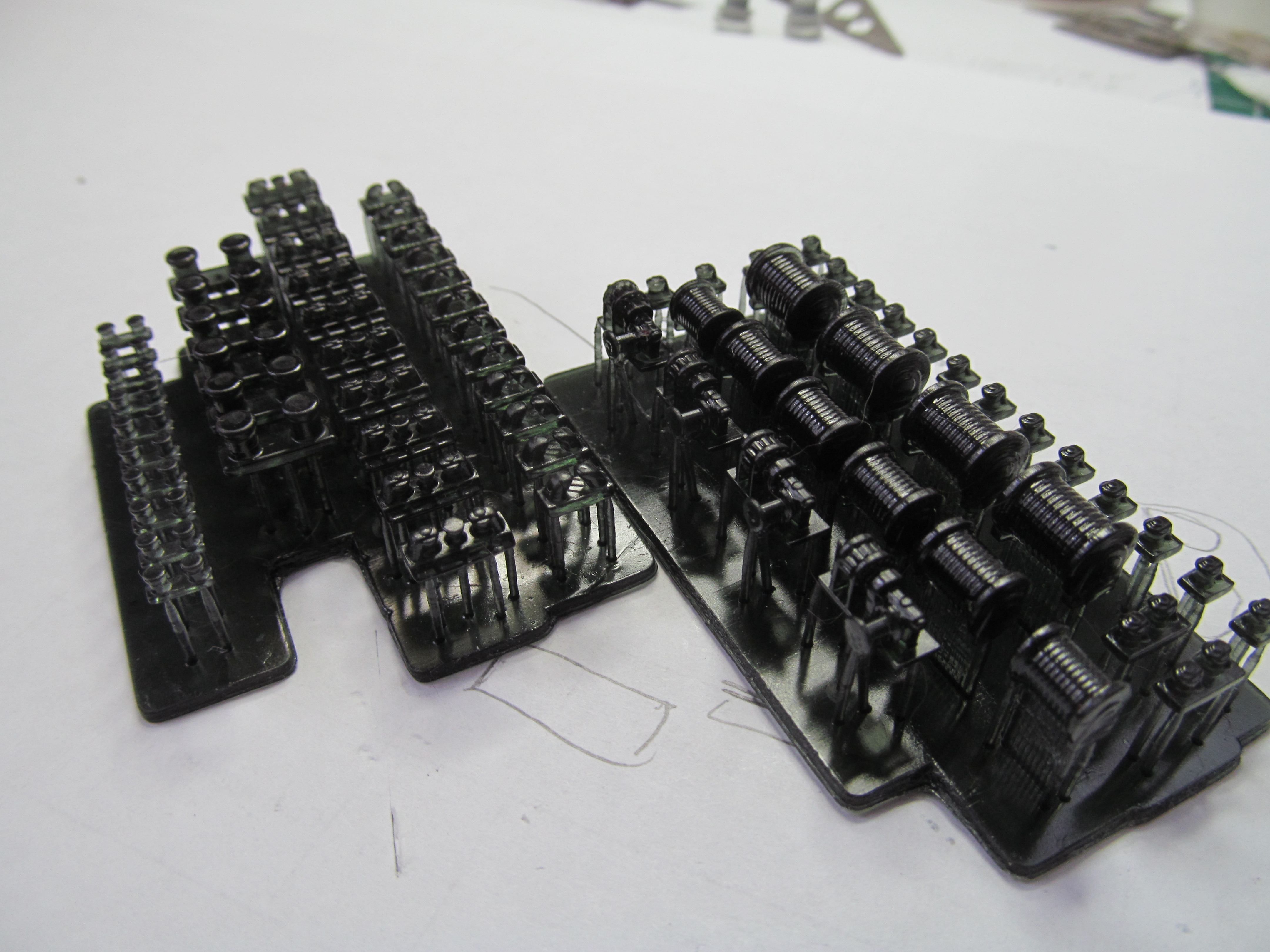

Всем привет!
Уважаемые Коллеги!
Многие из Вас ещё помнят какие прекрасные катера для нашего "Севастополя" напечатал на 3D принтере Виталий.
Сегодня он привёз мне всю остальную мелочёвку для нашей модели:
- большие кнехты
- малые кнехты
- утки с роликом
- простые утки
- параванные лебёдки
- вьюшки всех размеров как раз на всю модель
Так что если у кого будет интерес в приобретении этих очень нужных дополнений к нашей модели, то обращайтесь к нему.
Напоминаю его почту:
lg2007@inbox.lv

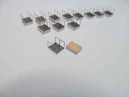

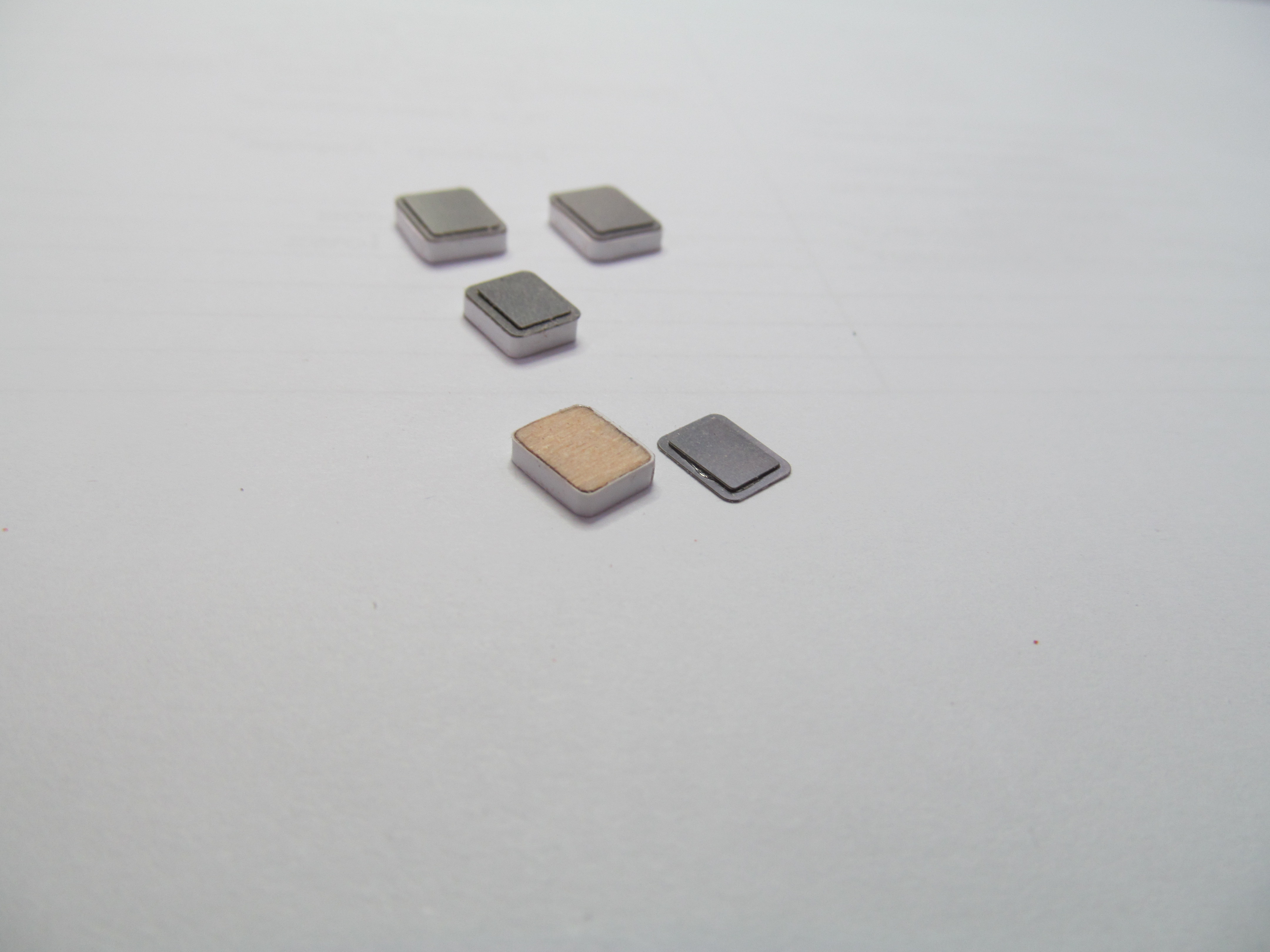

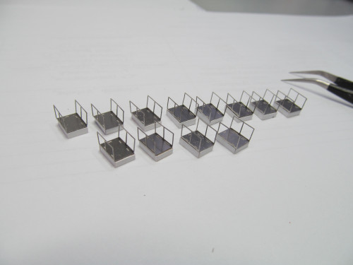

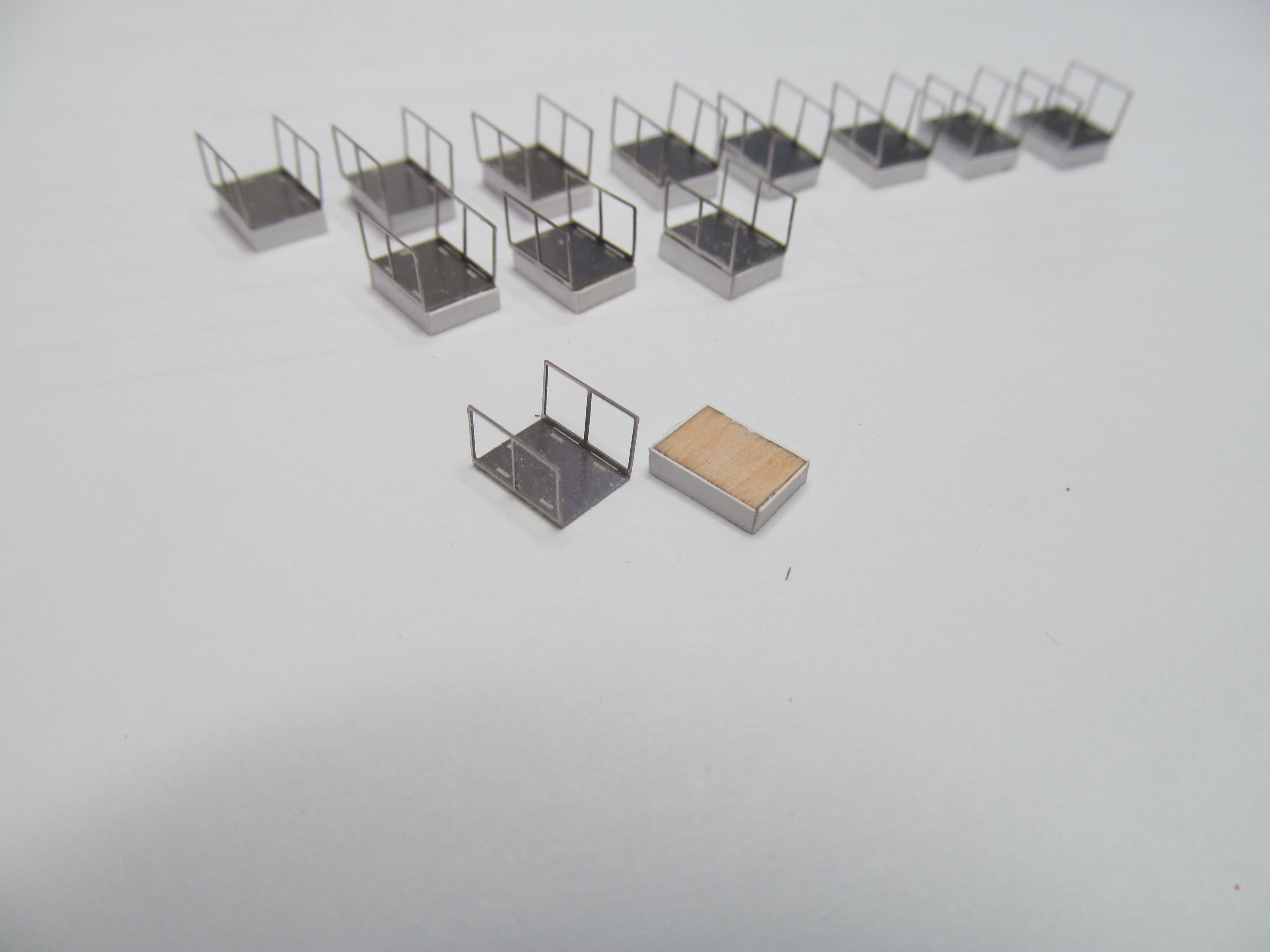

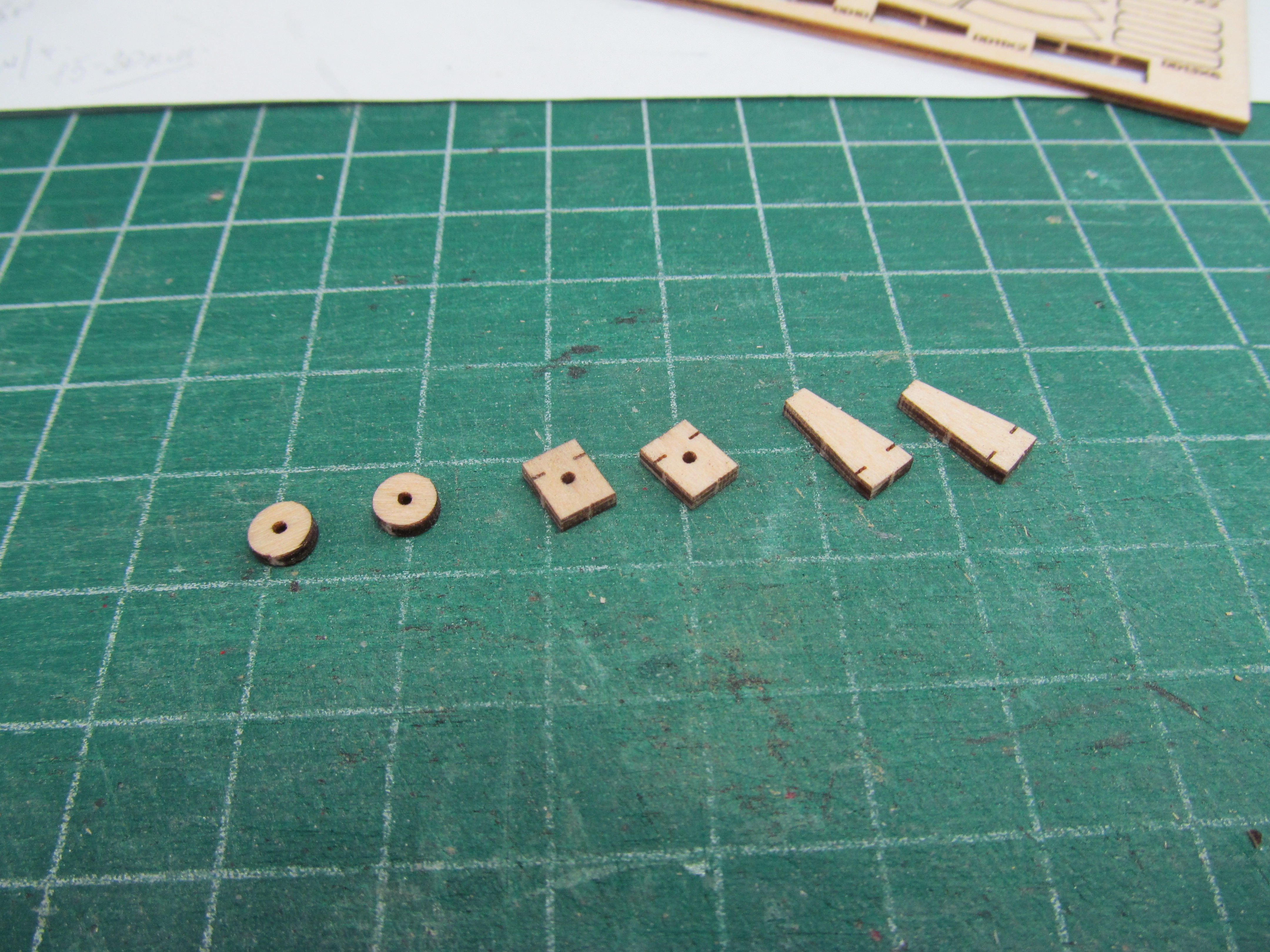

Всем привет!
Пока корпус отдыхает, решил заняться палубной мелочёвкой.

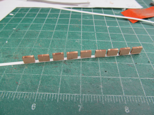

1. Сходные трапы на нижнюю палубу.

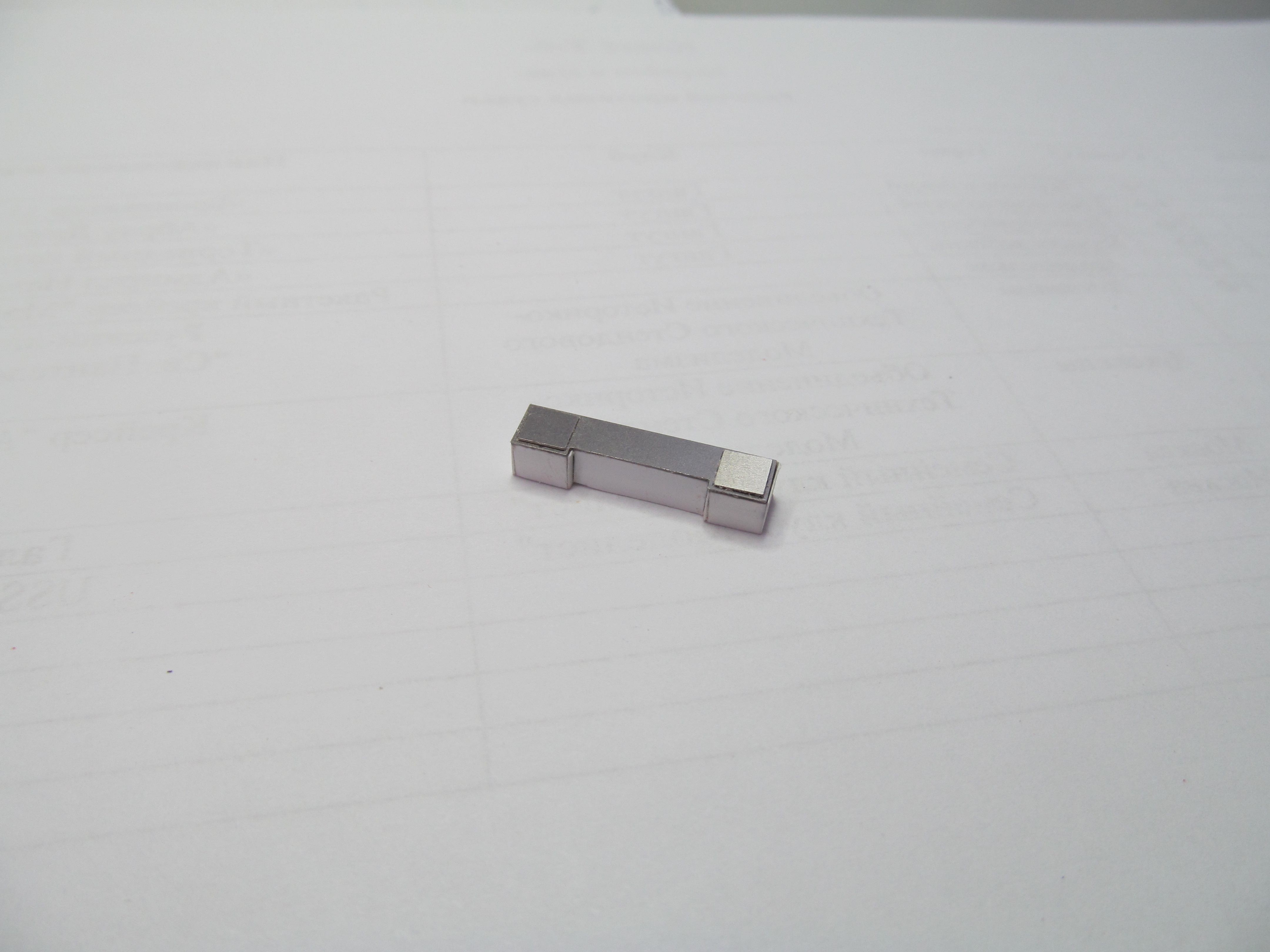

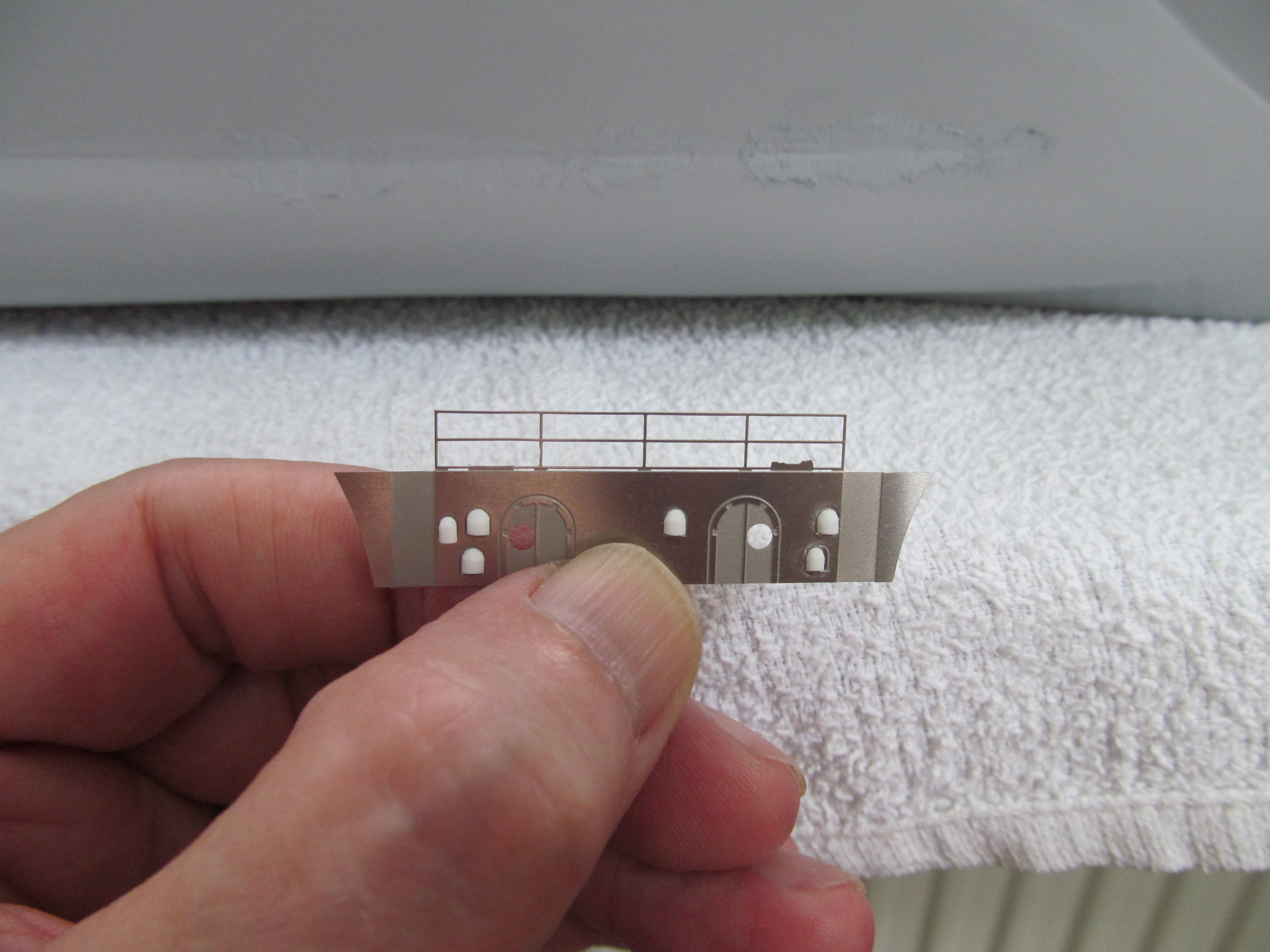

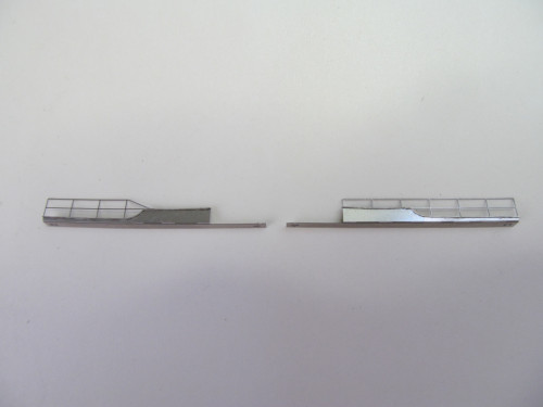

2. вентиляционные шахты в районе кормовой боевой рубки.
Они, скорее всего, были как и до модернизации грибообразной формы, но ДеАгостини их увидела такими, а фотографий с опровержением или с подтверждением их версии я не нашёл.
Поэтому использовал травление от ДеАгостини.

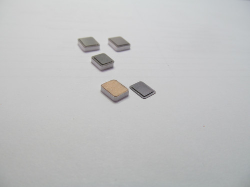

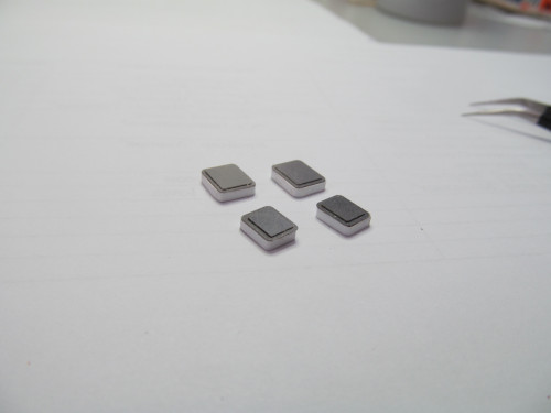

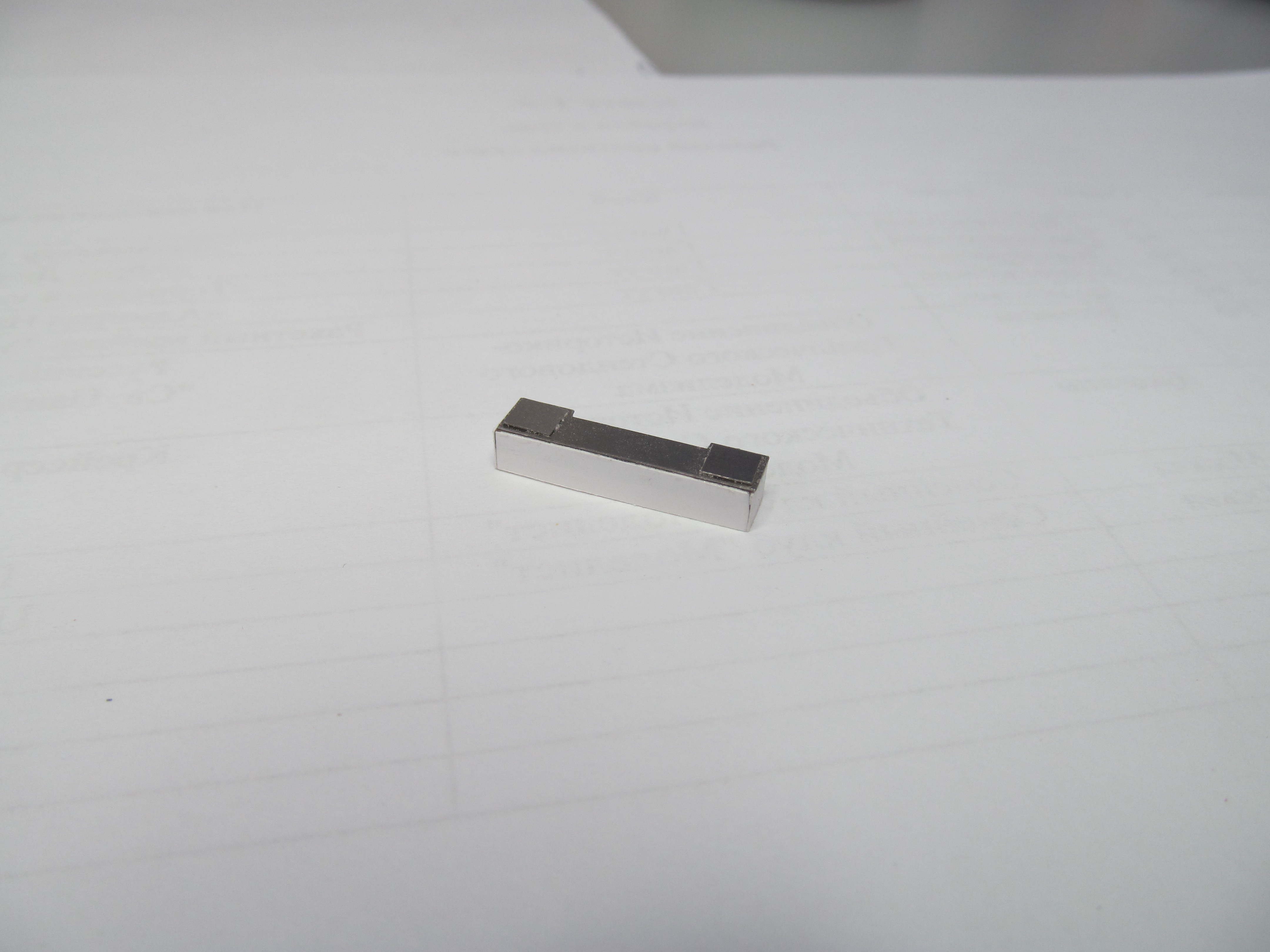

3. Вентиляционные шахты в районе 2-й и 3-й башен ГК.
Вот эти необходимо наращивать по высоте.
