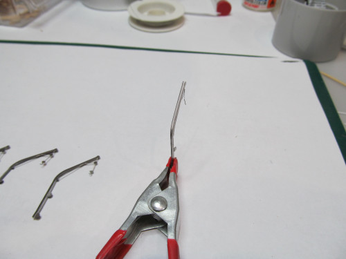

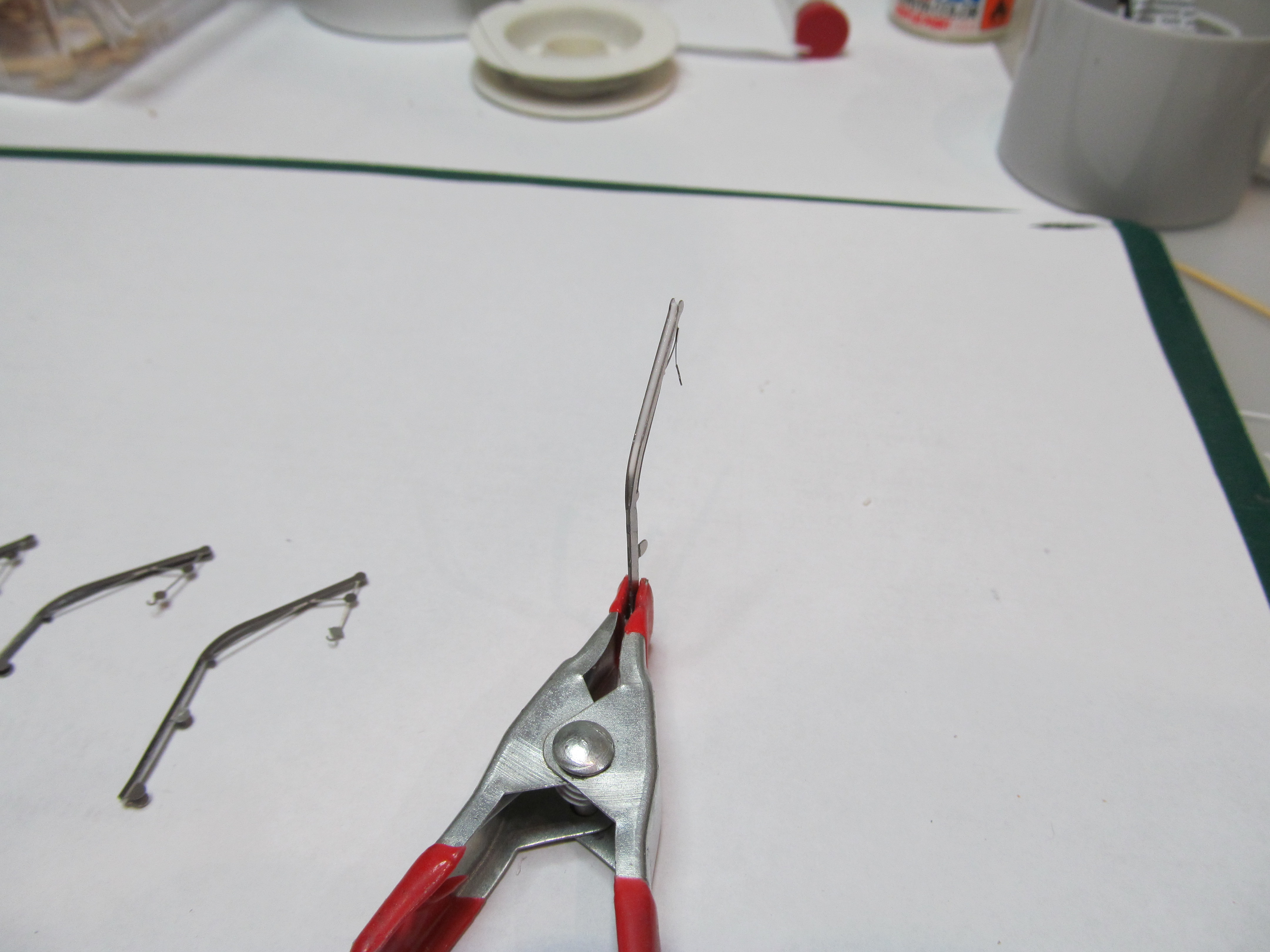

Всем привет!

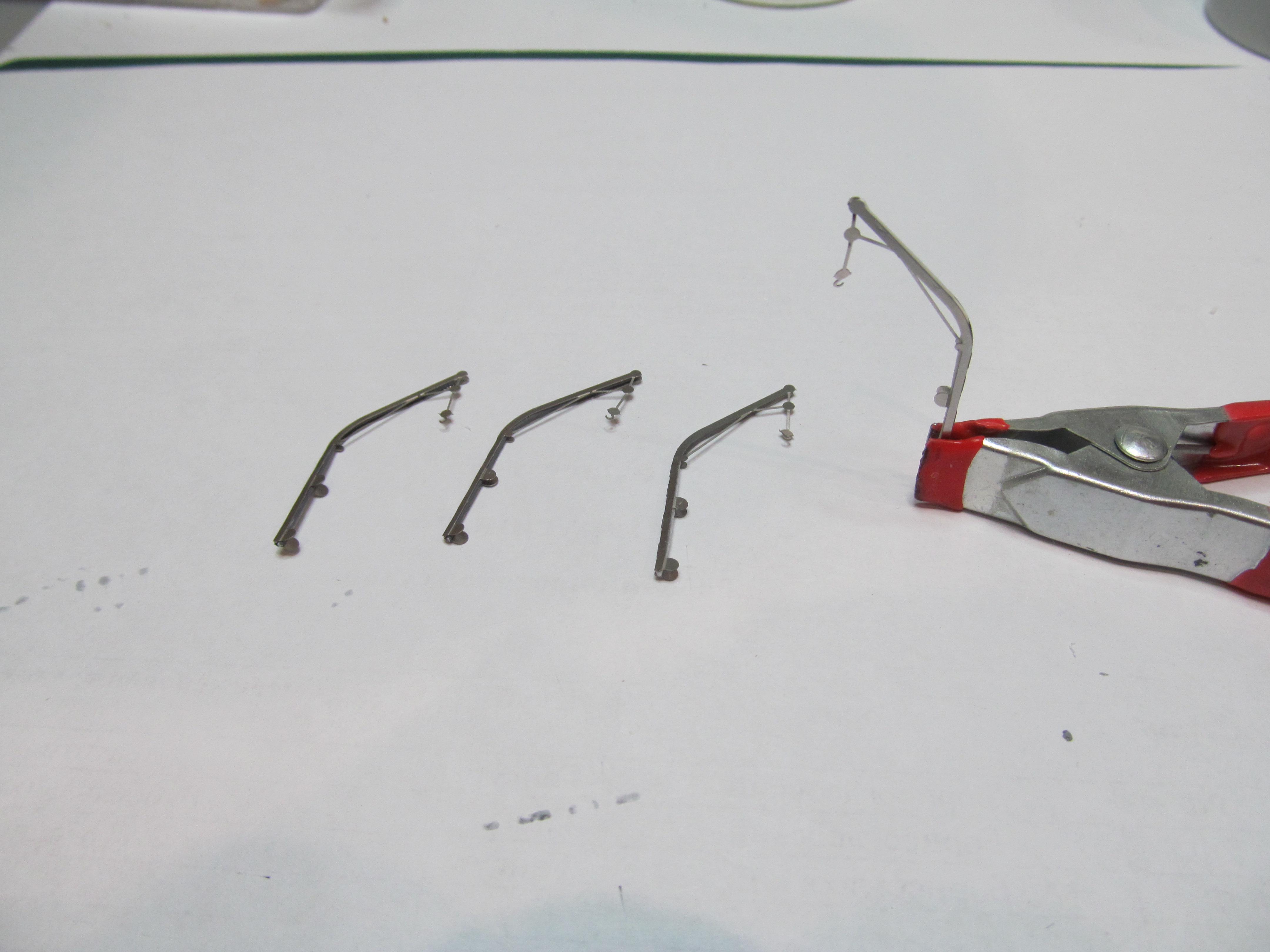

Сегодня поработал над шлюп-балками.
Чтобы придать объём, загнал между двух плоскостей пластиковый брусочек 0,5мм.
Конечно, это всё требует ещё доработки.

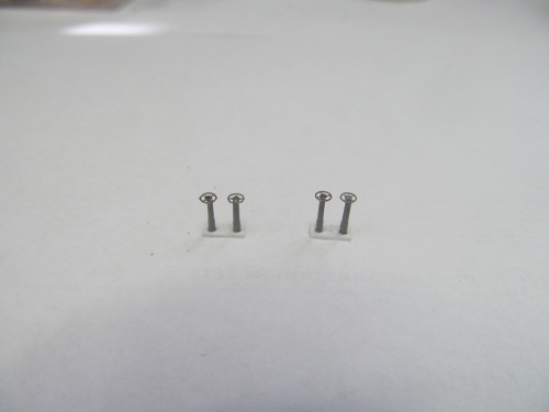

Сообщение Алексей Севастополь » 21 авг 2020, 14:15

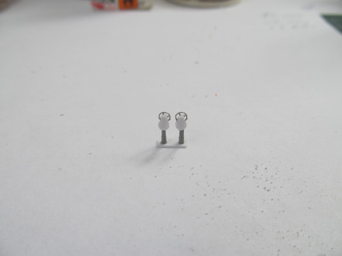

Всем привет!

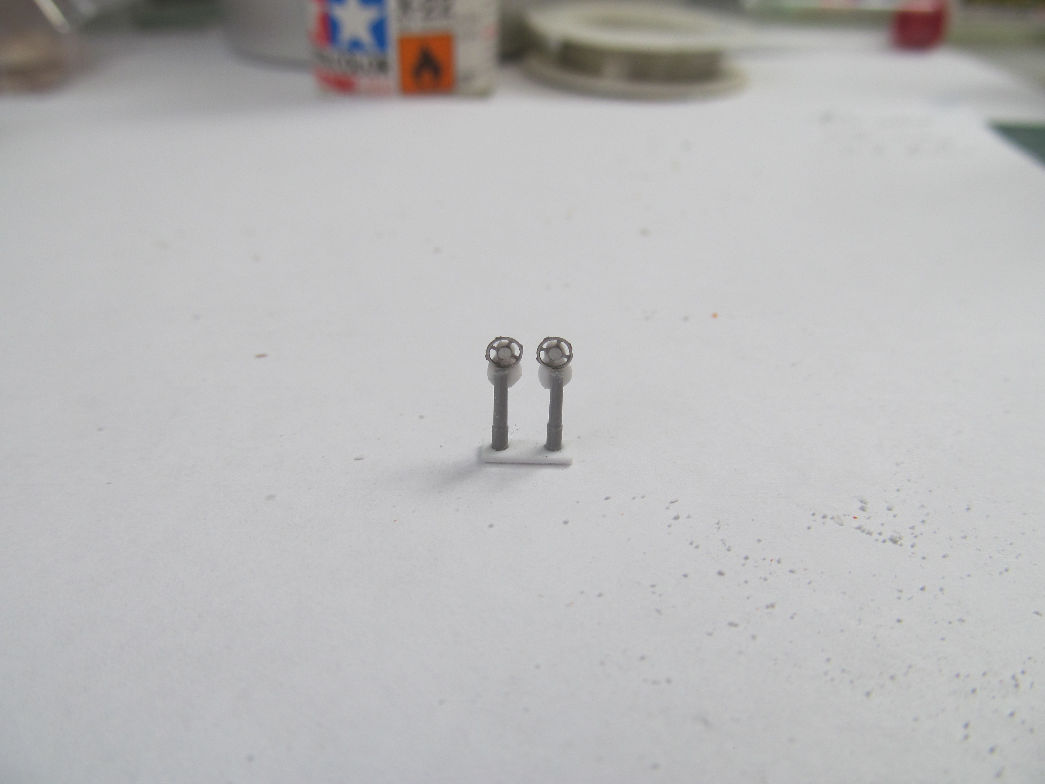

Посты управления шпилями ДеАгостини опять предлагало сделать плоскими.
Но я не поддался.
Оставил только штурвальчики и добавил подставку.

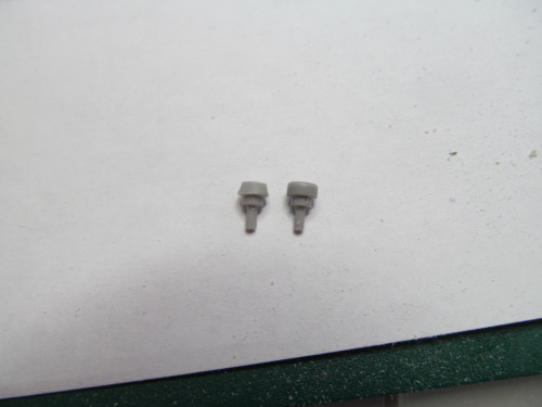

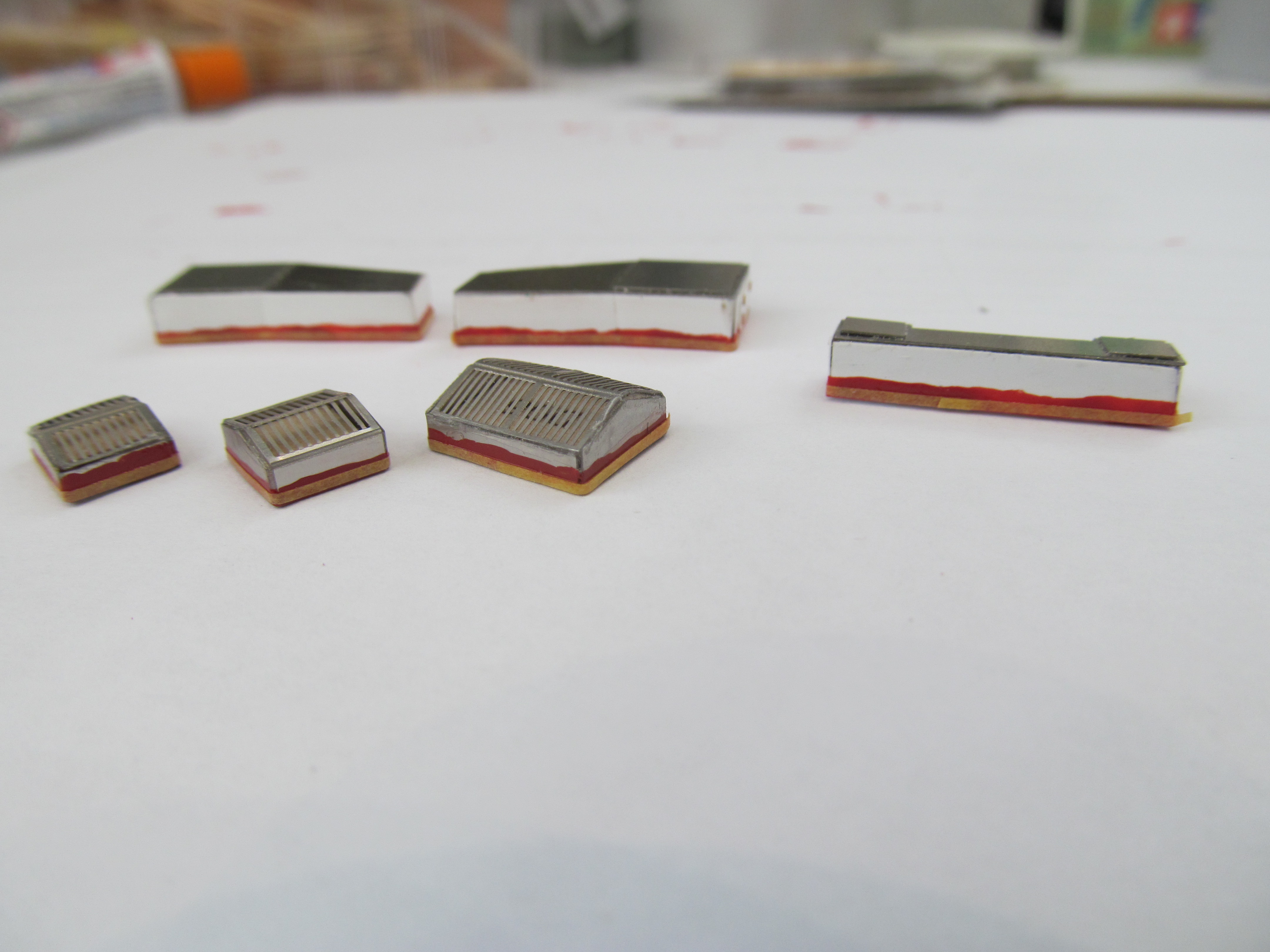

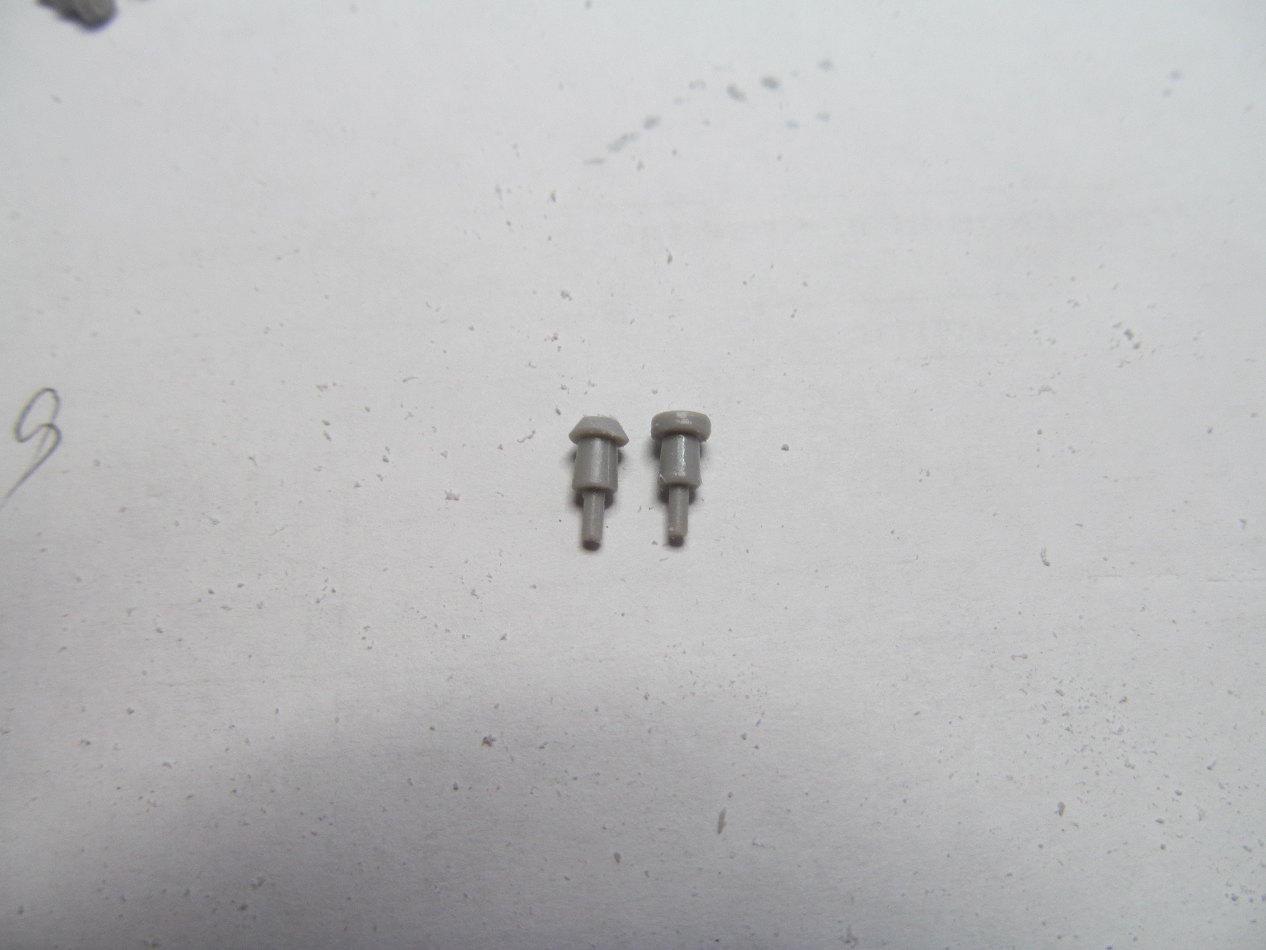

Сообщение Алексей Севастополь » 21 авг 2020, 14:18

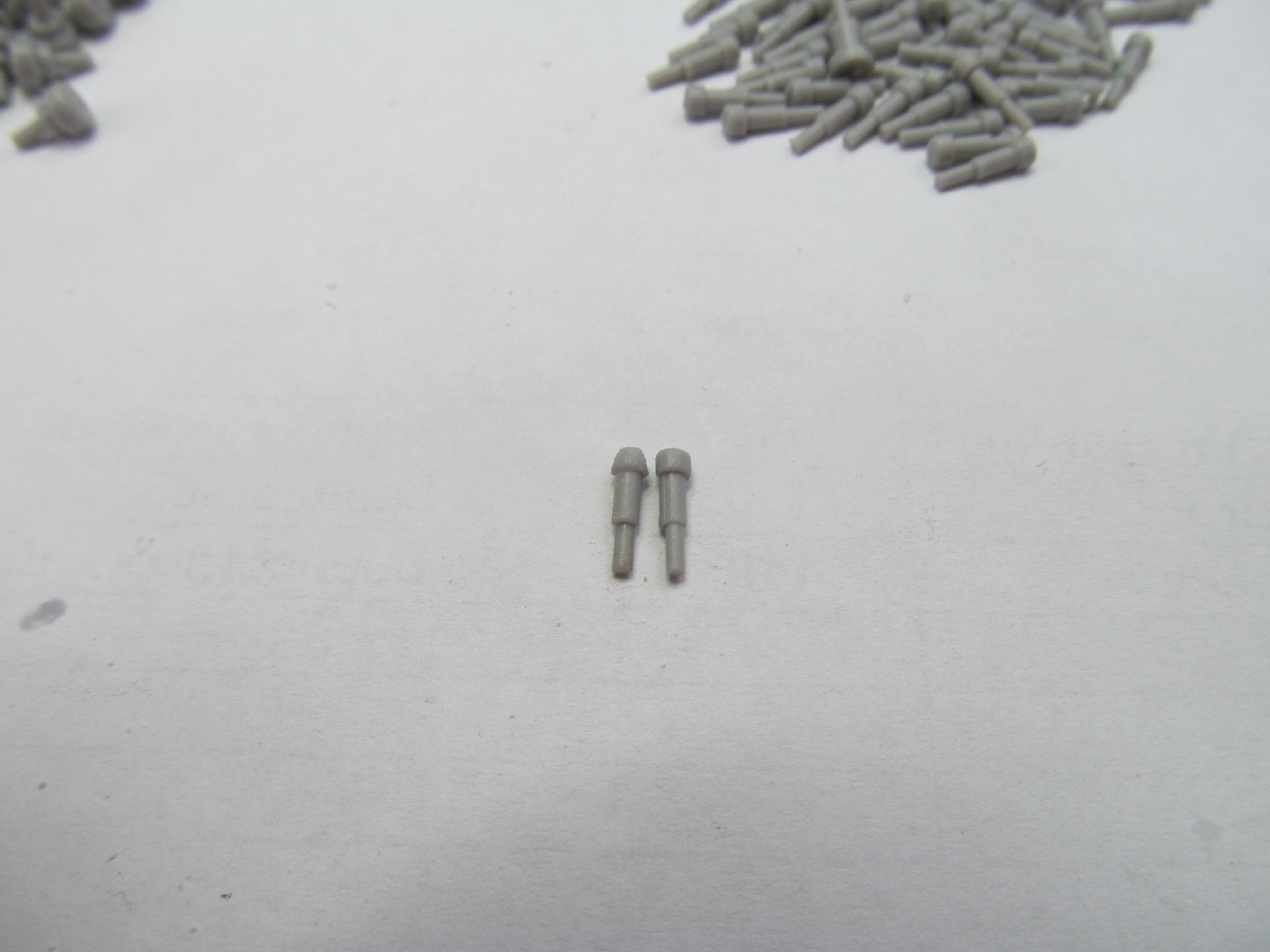

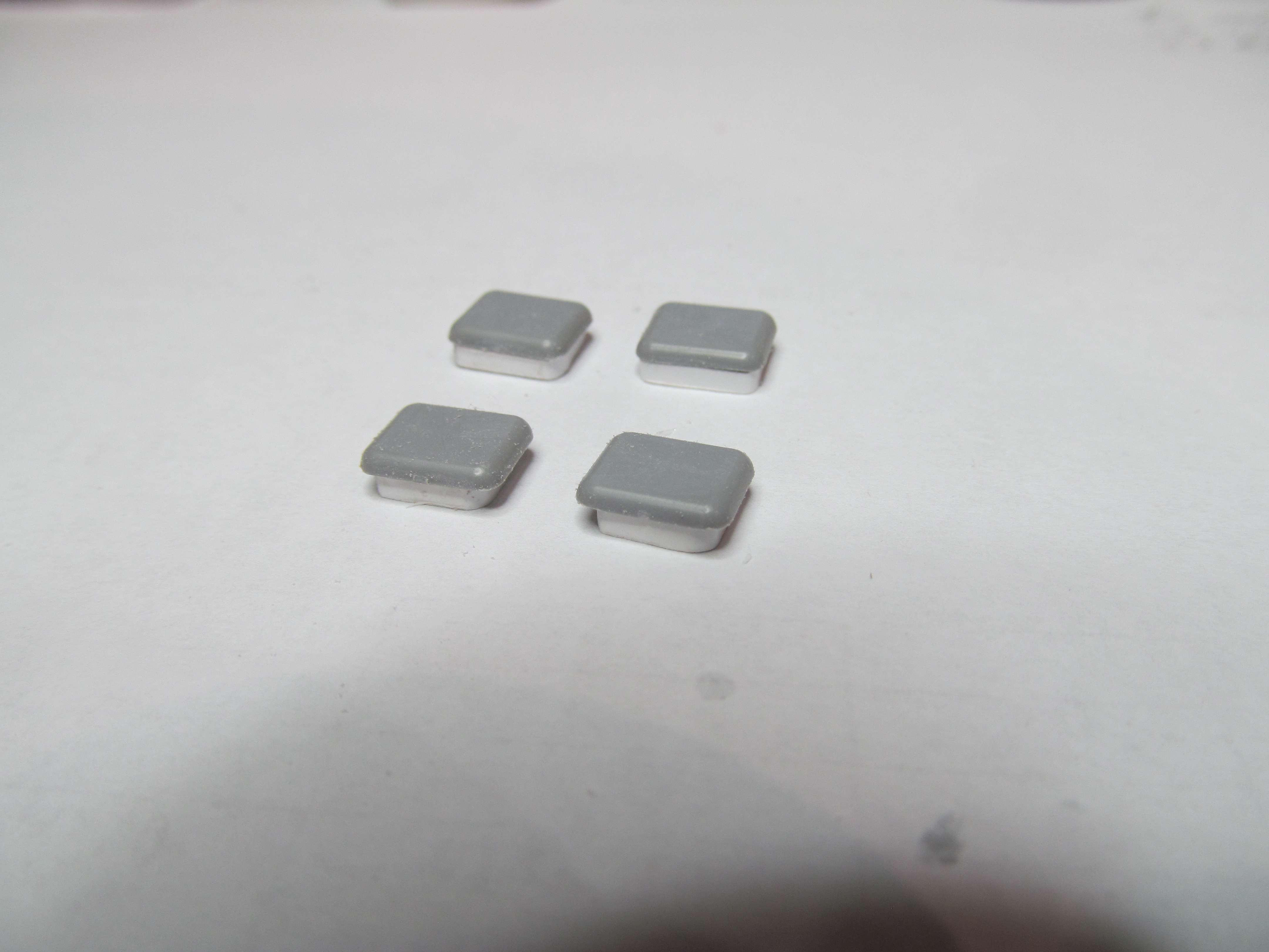

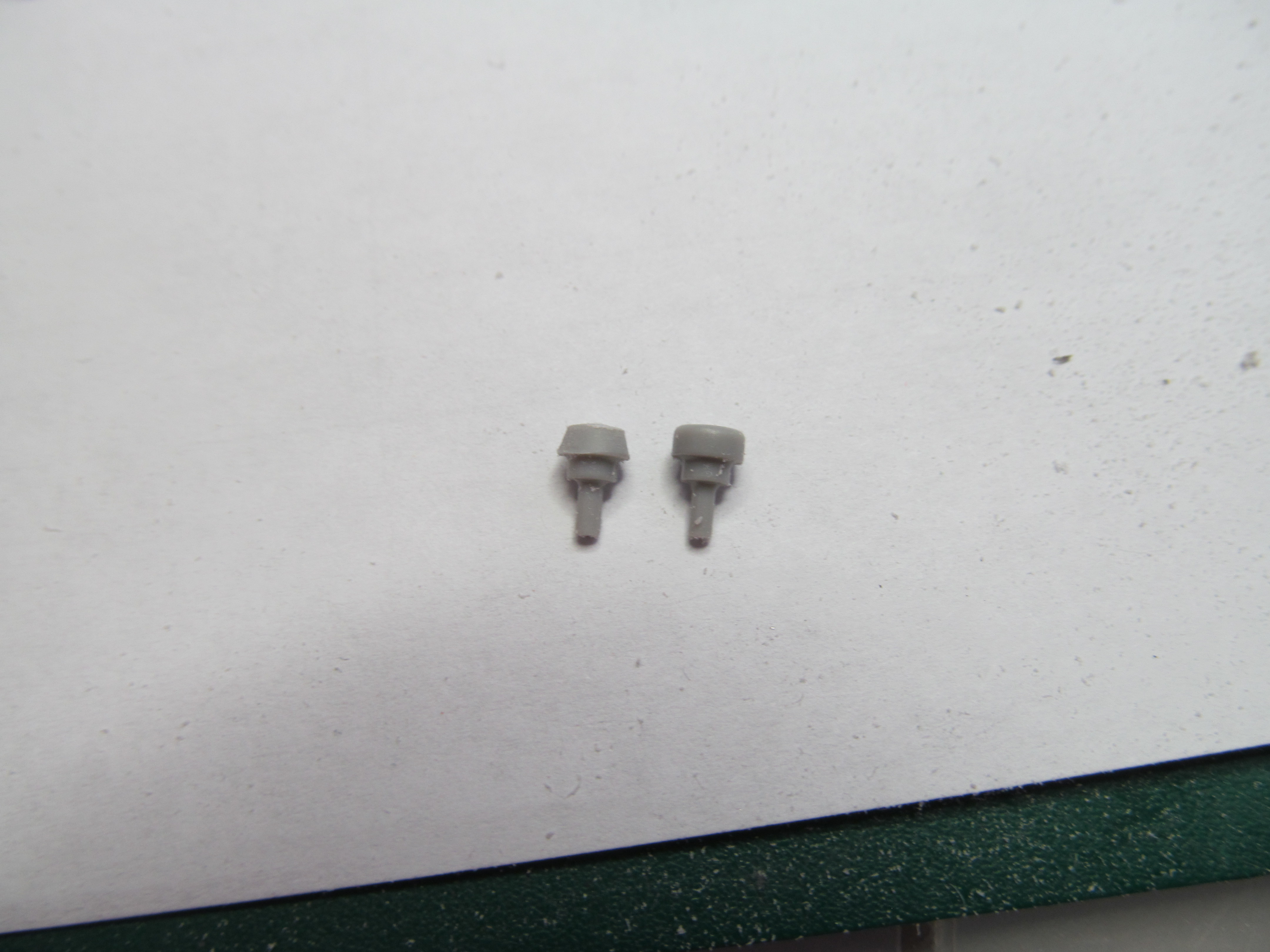

ДеАгостини заложила в набор три разных варианта вентиляционных грибков, и это - правильно.
Но форму оголовников они дали абсолютно не соответствующую тому что было на прототипе..... пришлось использовать Проксон....
1-й тип - 73шт, 2-й тип - 52шт, 3-й тип - 47шт. (точил два дня.....)
Не знаю, откуда у них взялось такое количество, но запас никогда не помешает.
Задрайками для них я уже запасся заранее, они будут более тёмного цвета.
С Уважением, Алексей.

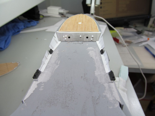

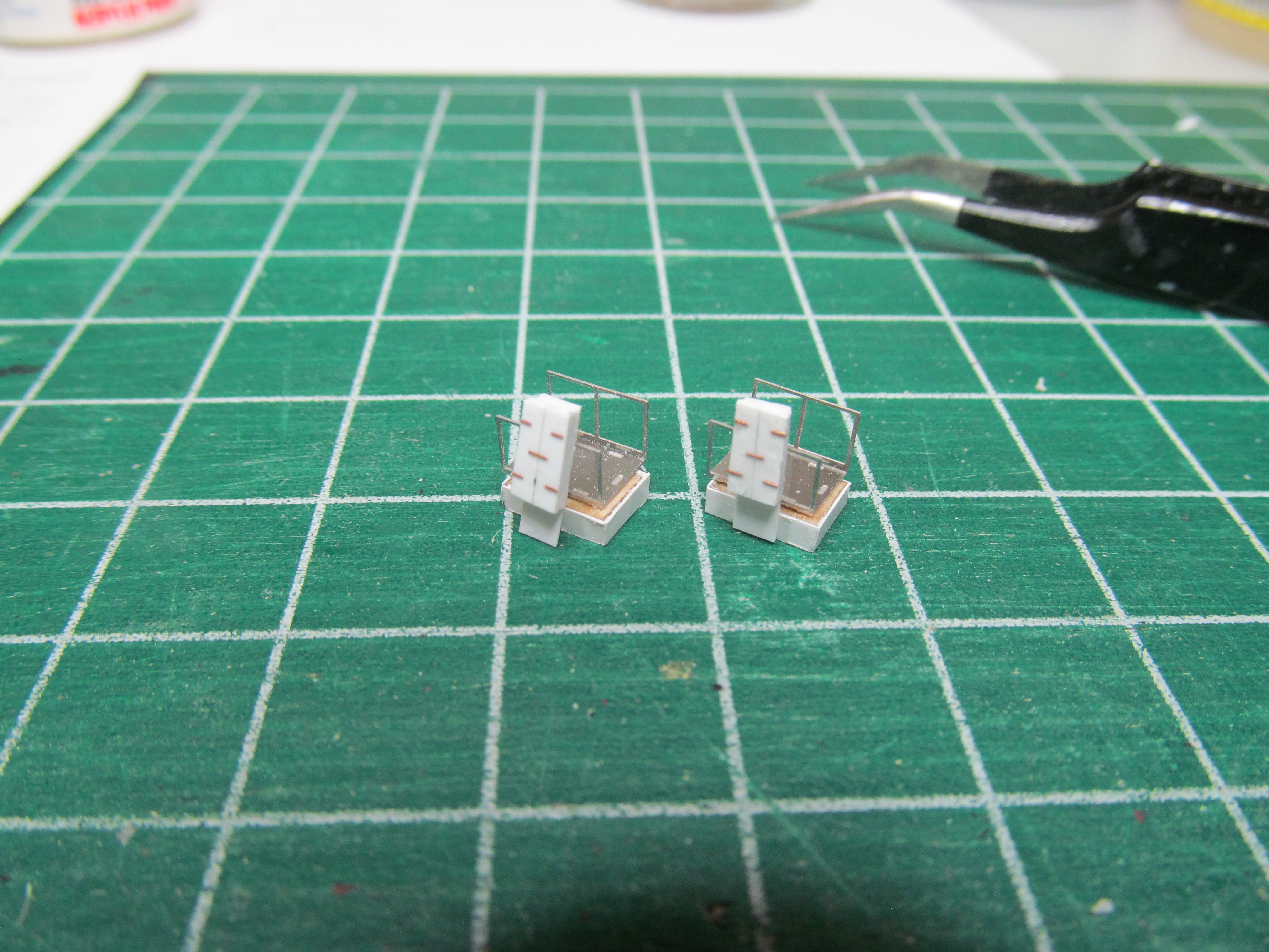

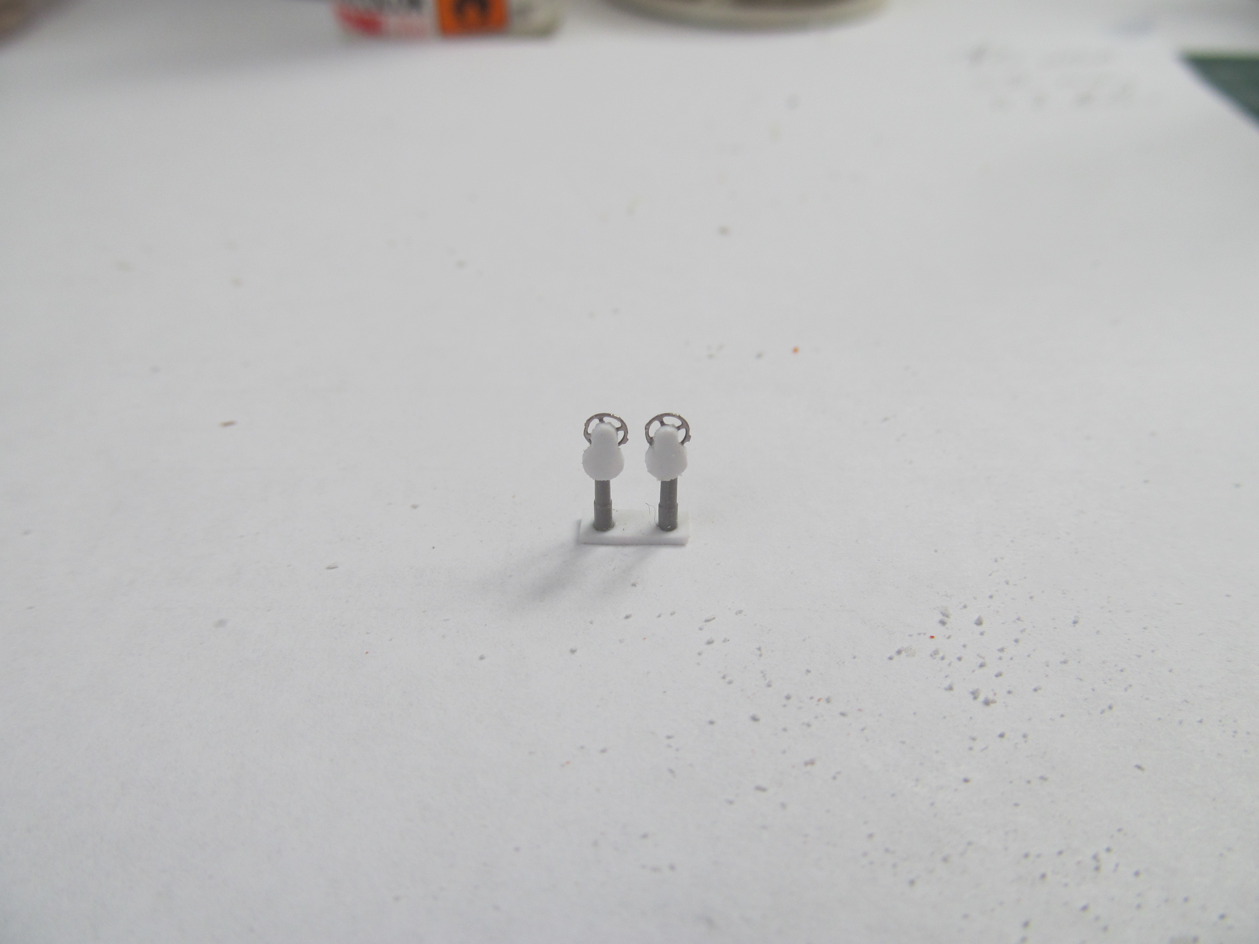

Сообщение Алексей Севастополь » 23 авг 2020, 15:08

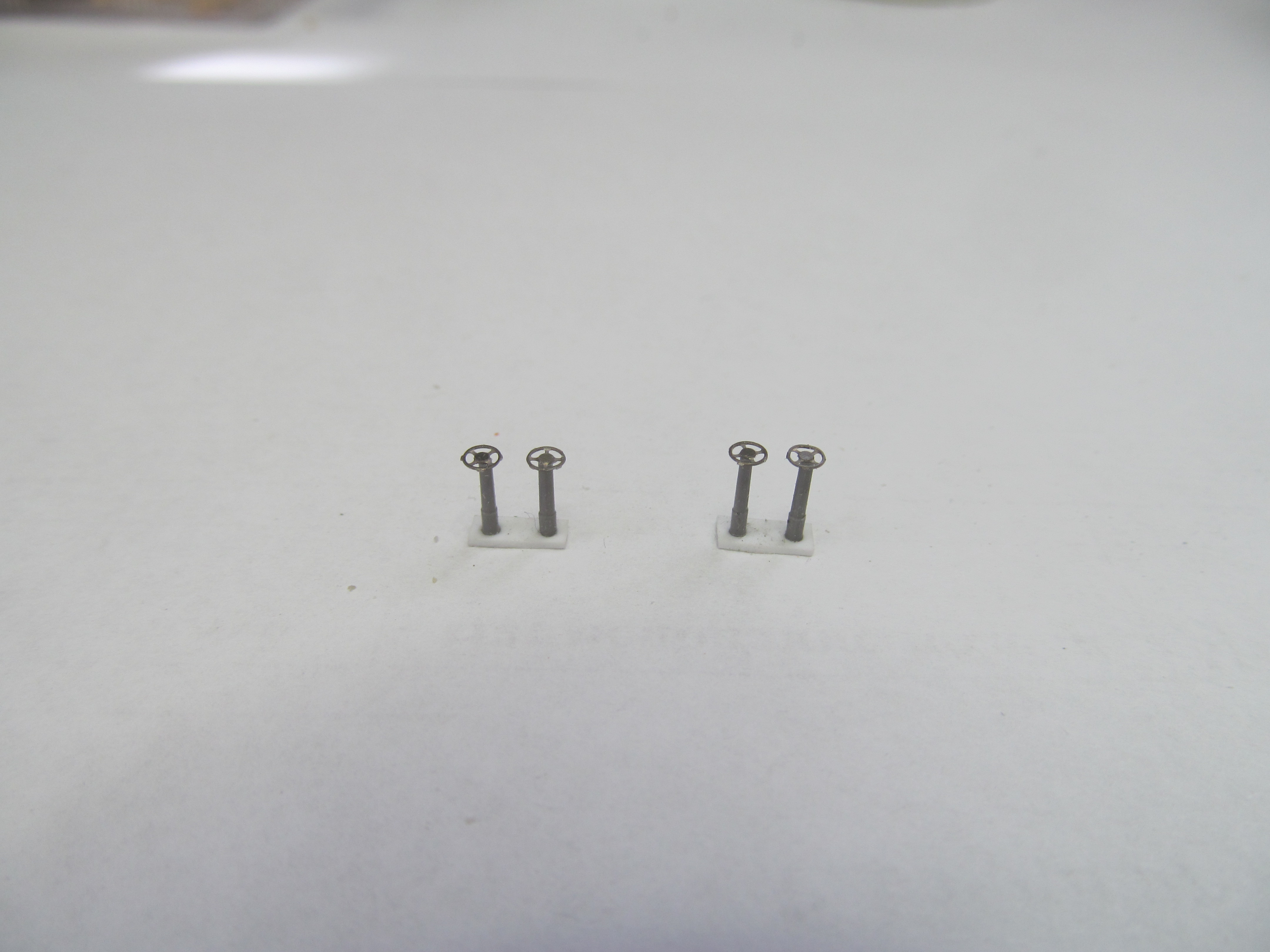

Всем привет!
Вот, поработал немного.....
Переделал посты управления шпилями на корме, отличались они от тех, что располагались на носу корабля.
и добавил шкафы телефонной связи около кормовых сходных трапов.

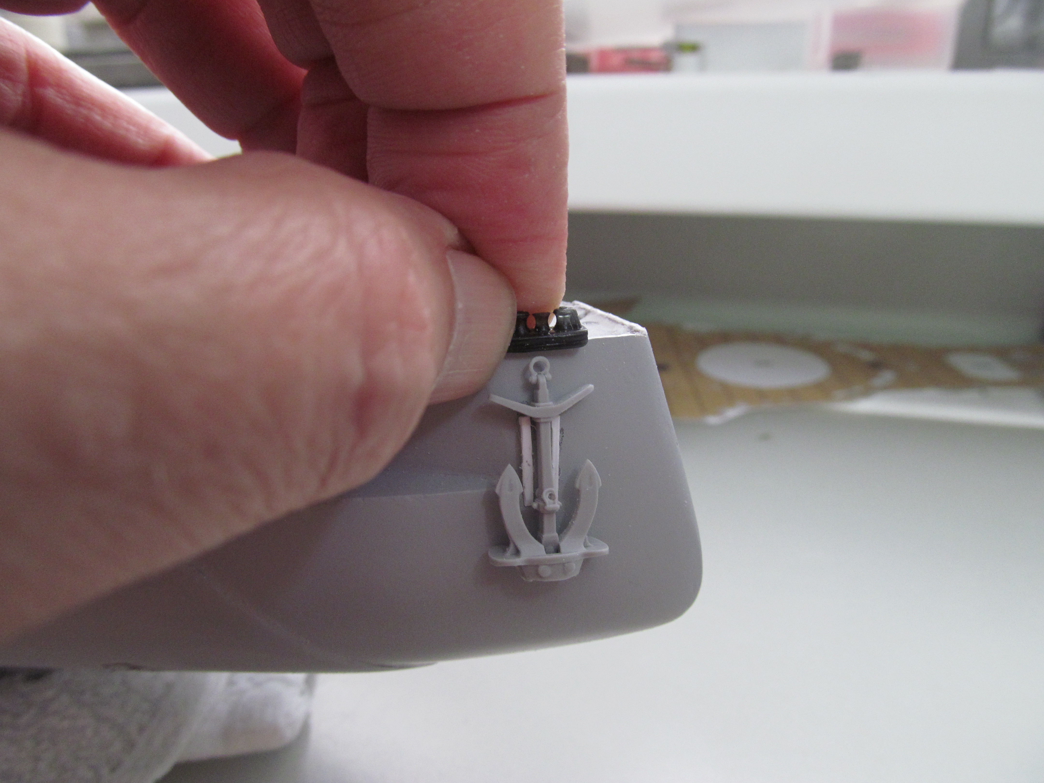

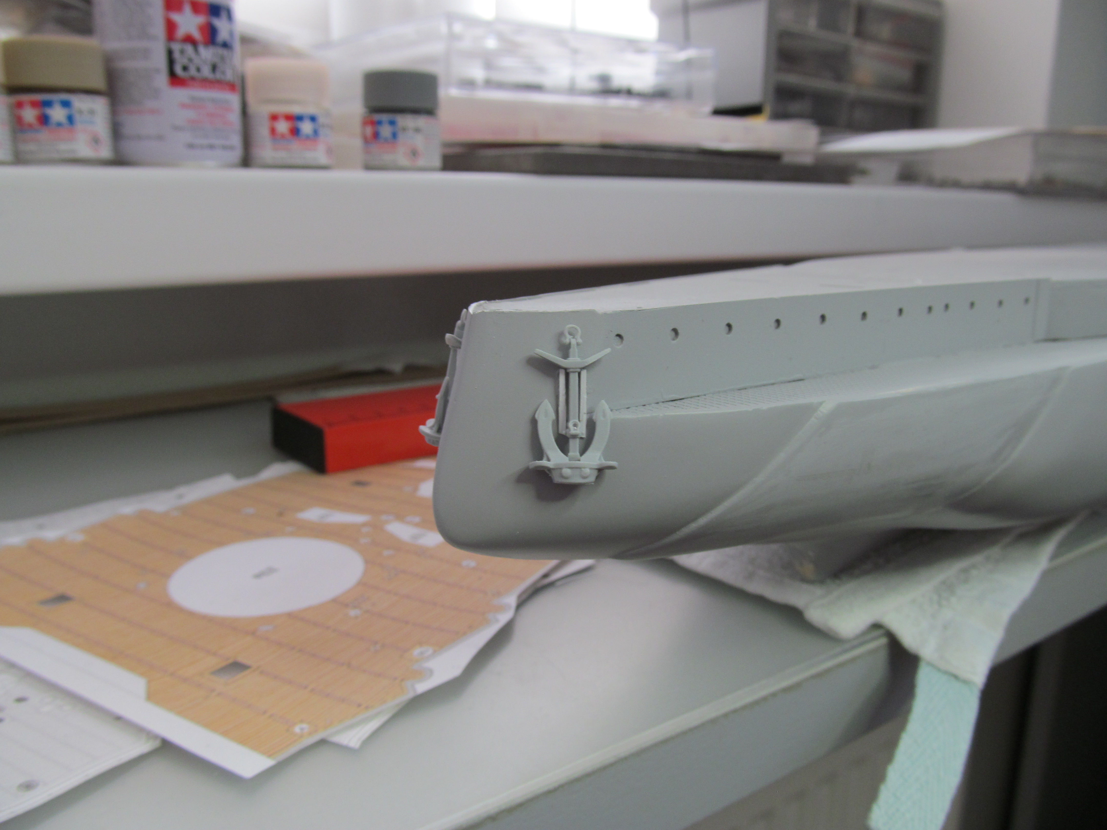

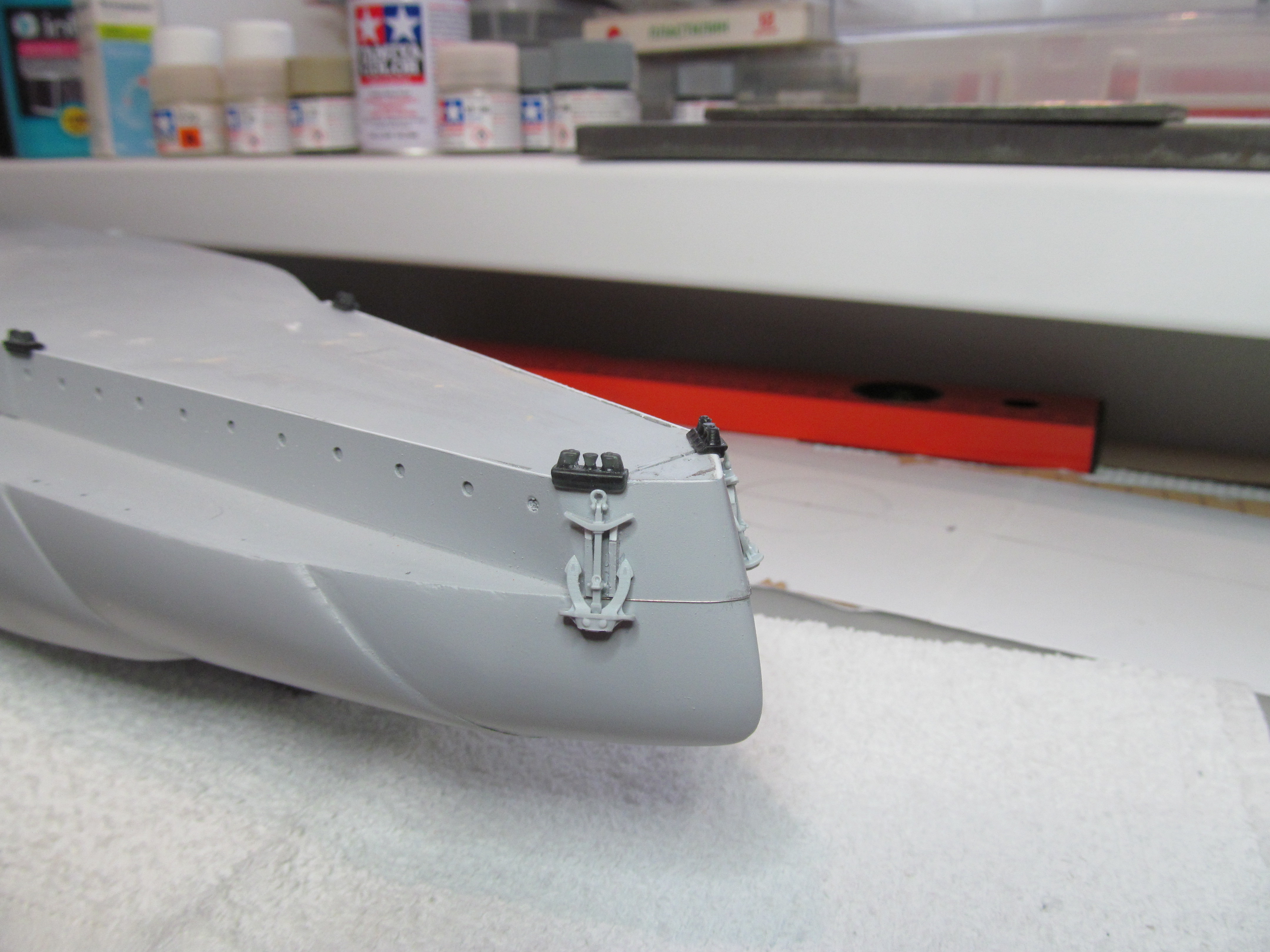

Сообщение Алексей Севастополь » 23 авг 2020, 15:10

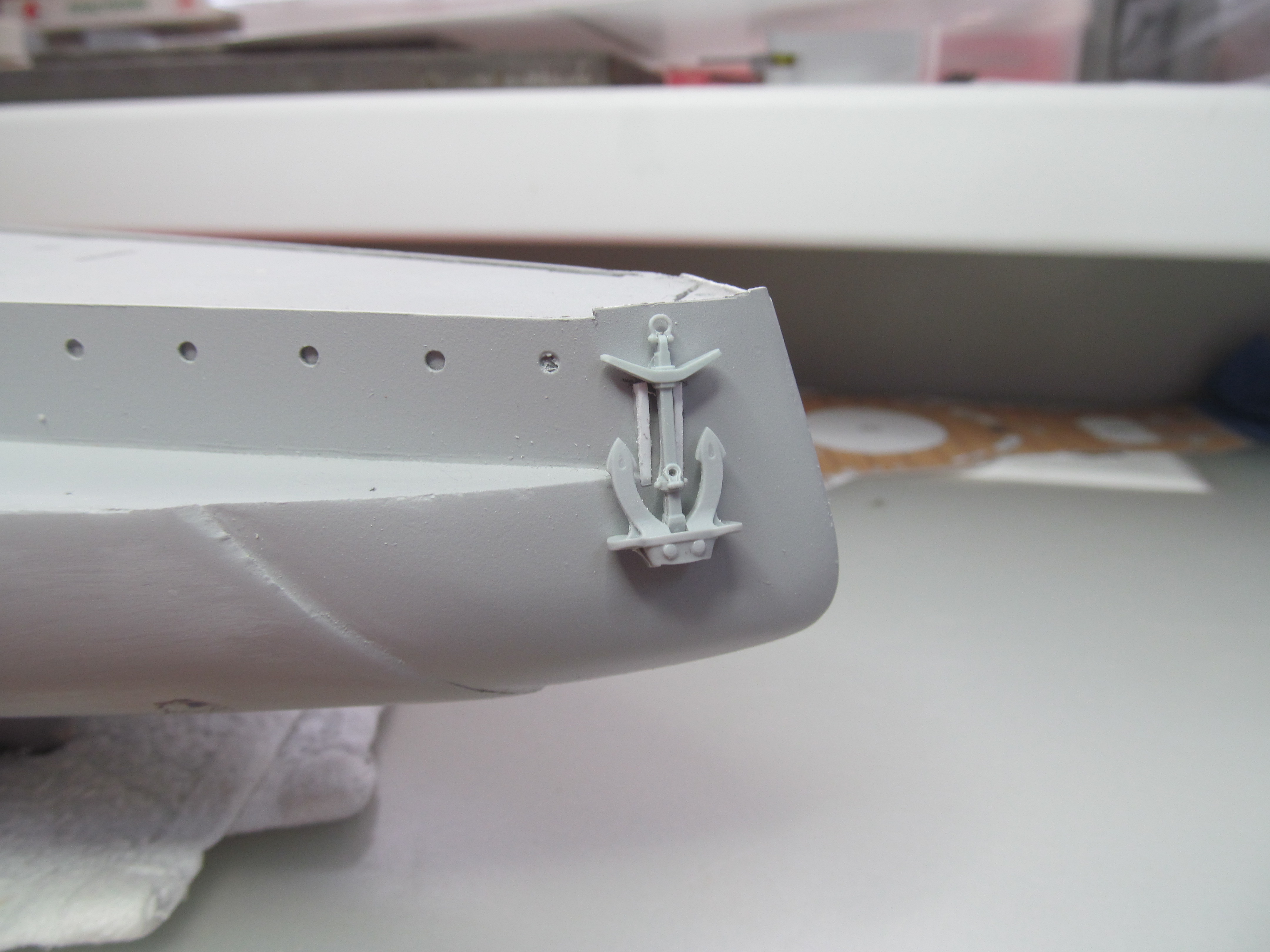

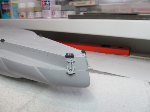

Заменил предлагаемое ДеАгостини обрамление вентиляционных шахт на более или менее правдоподобное.

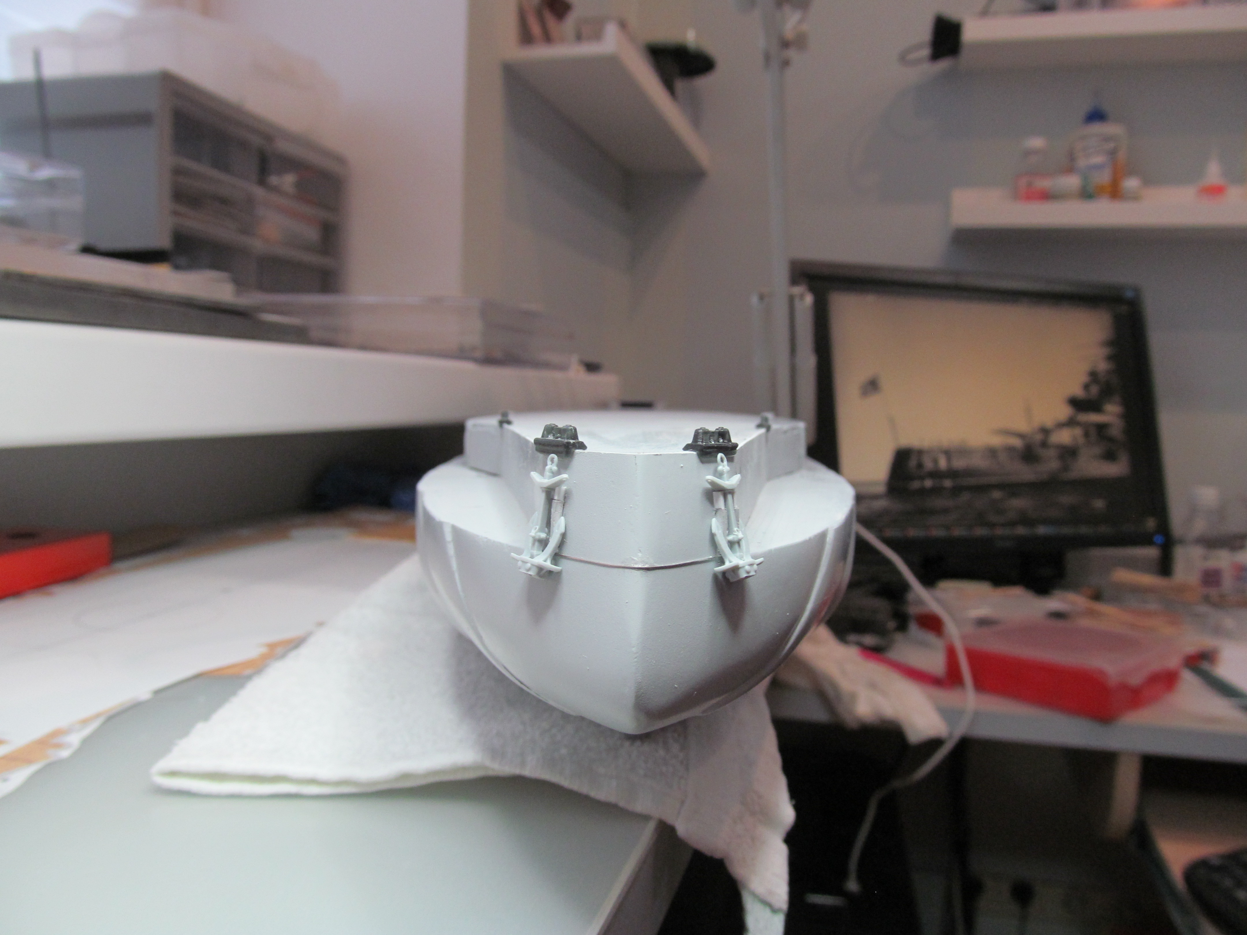

Выкинул плоские травленые якоря от ДеАгостини, взял нормальные от NordStar и оформил подвесы на кормовом срезе.

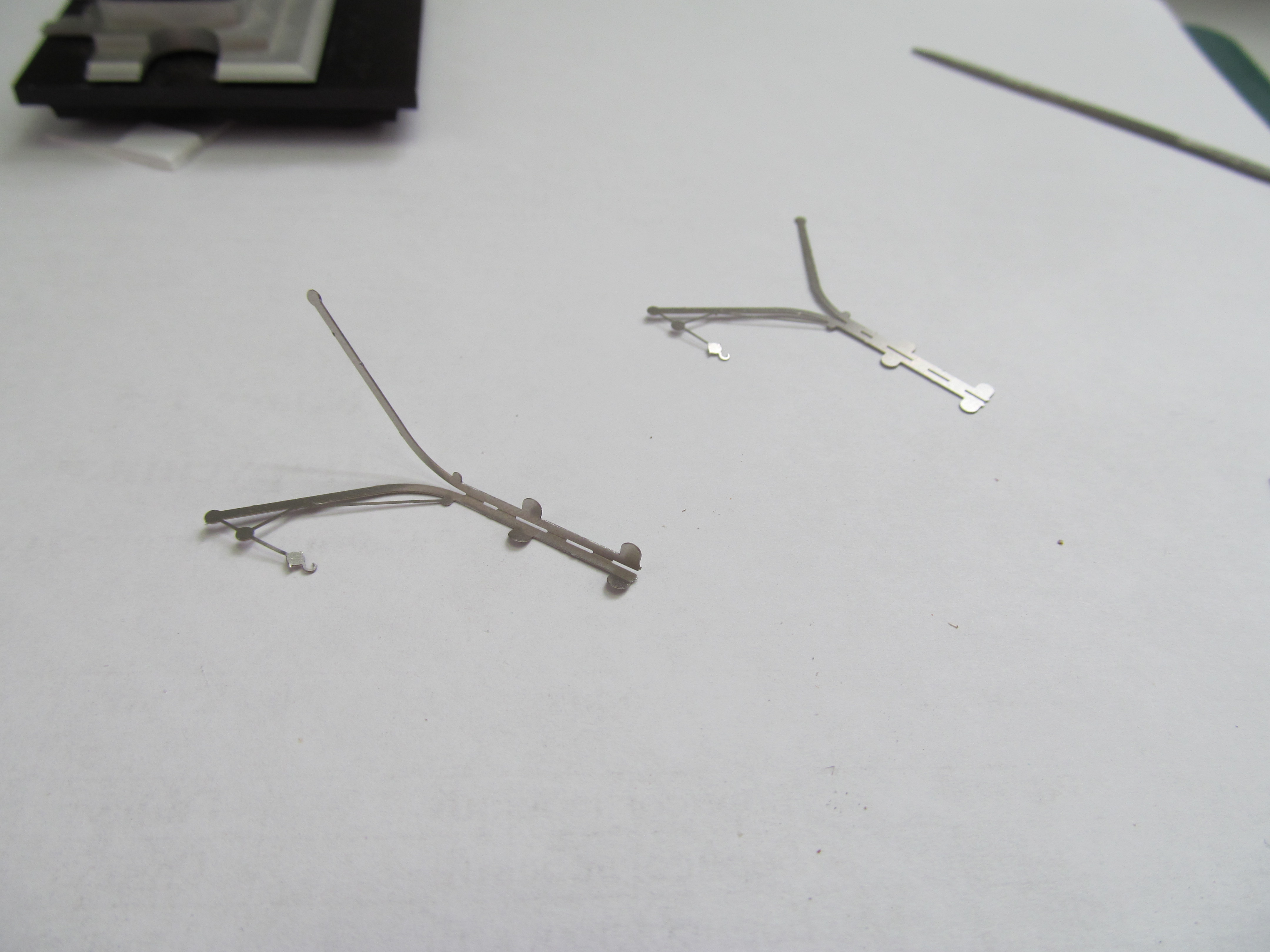

Сообщение Алексей Севастополь » 26 авг 2020, 17:54
Всем привет!
Подобрал якоря по размеру.
Алексей Севастополь
Консультант по сборке

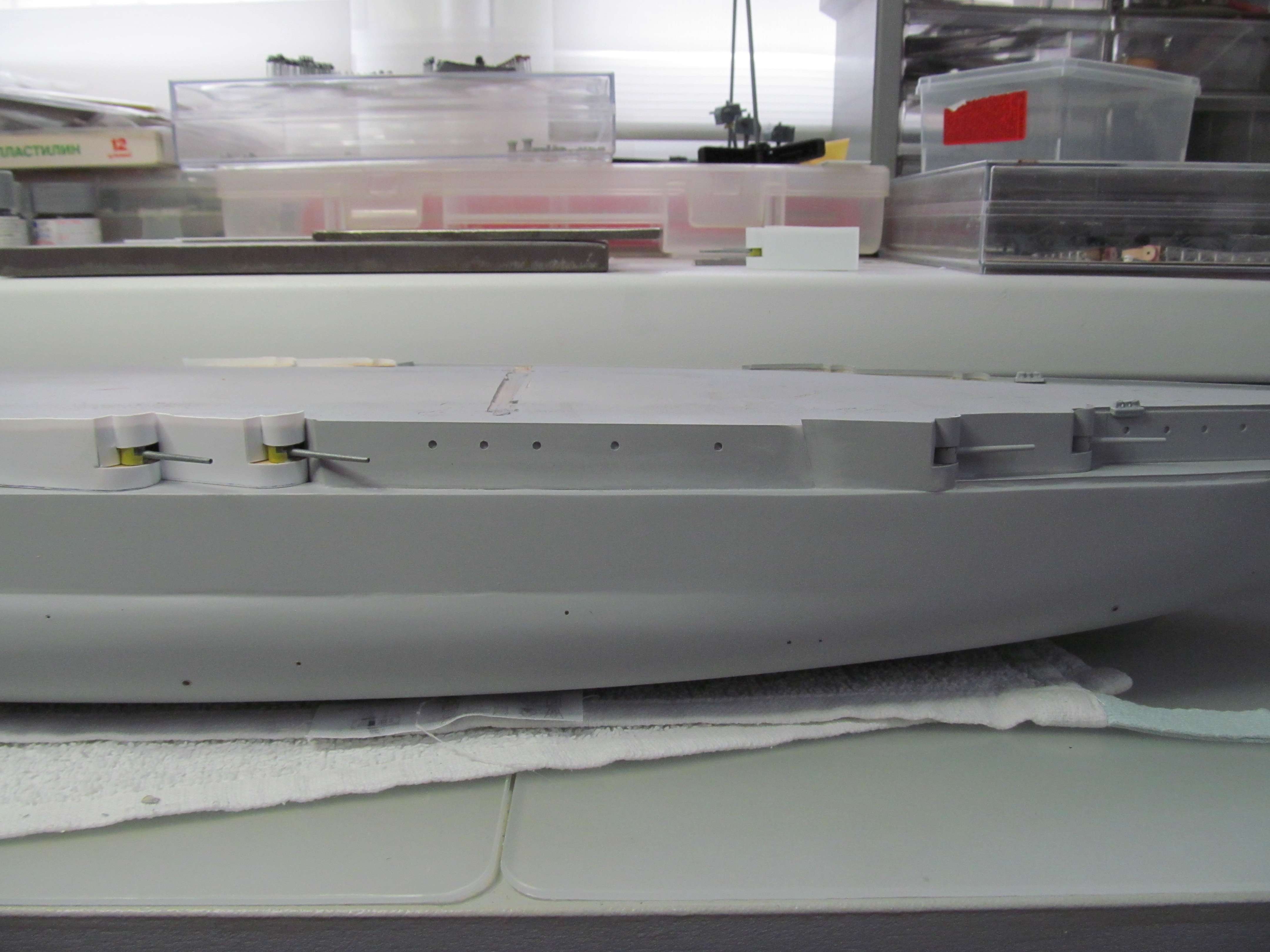

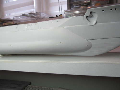

Сообщение Алексей Севастополь » 26 авг 2020, 17:56

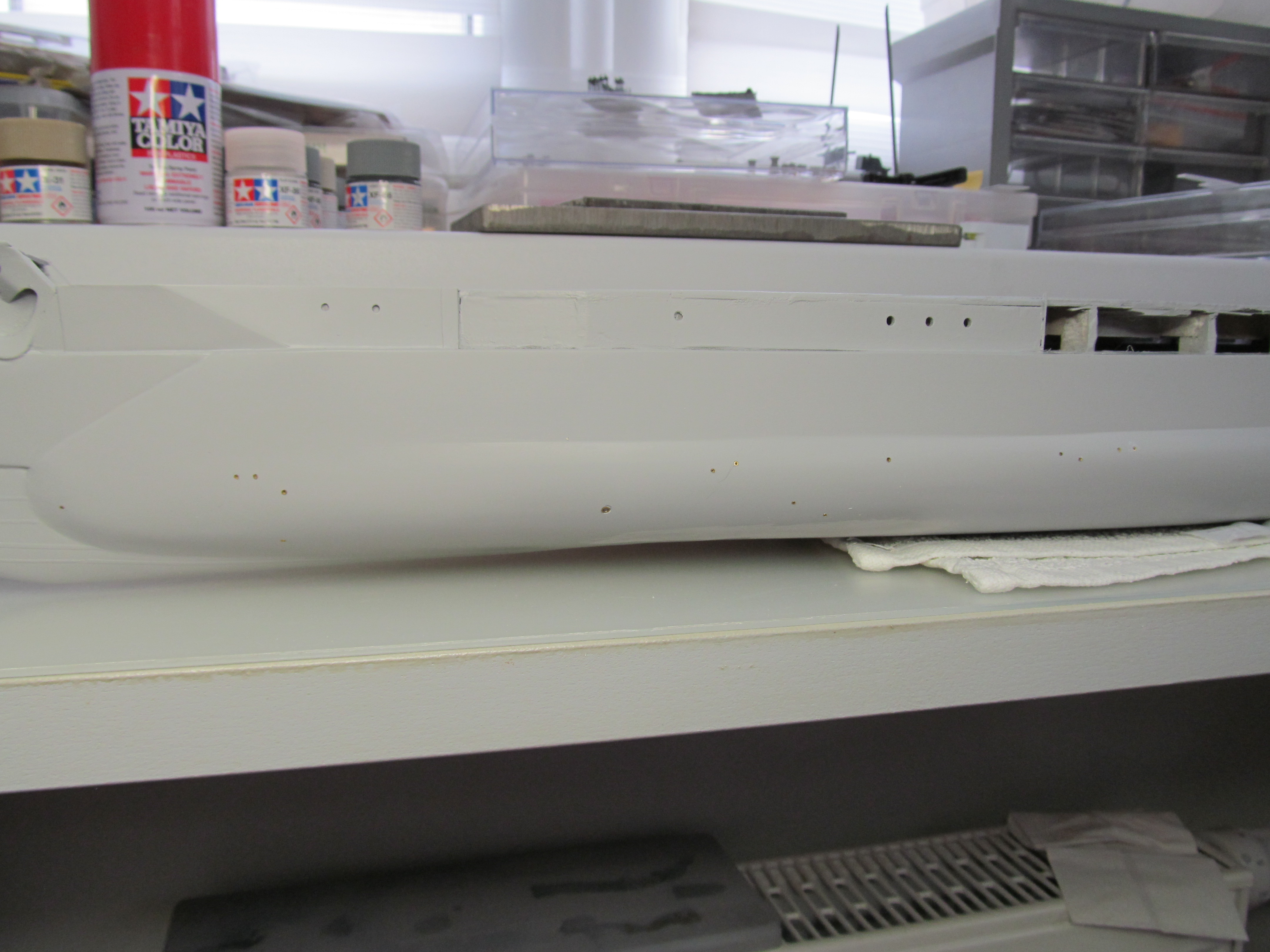

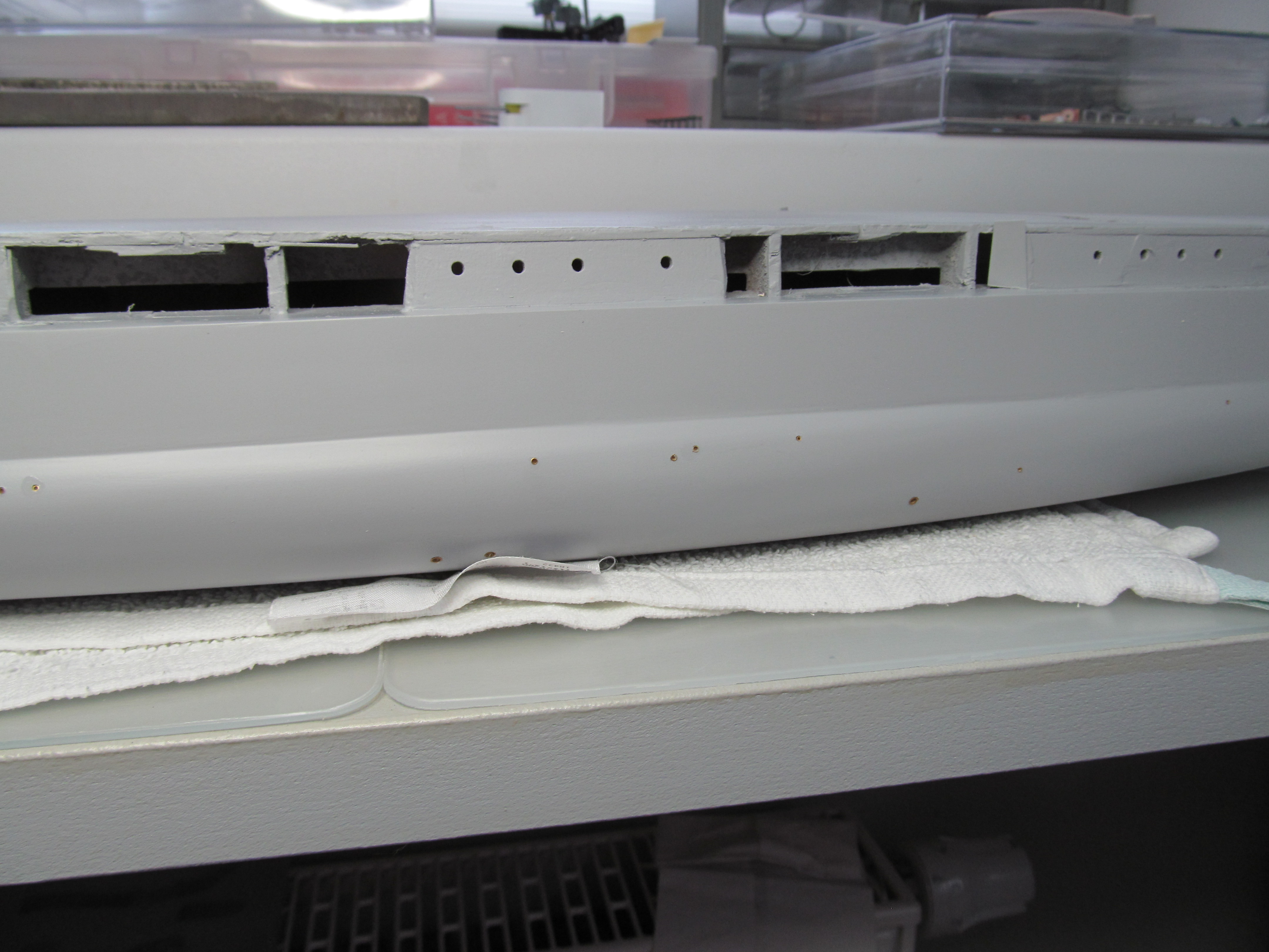

и оформил отверстия в подводной части корпуса по правому борту.

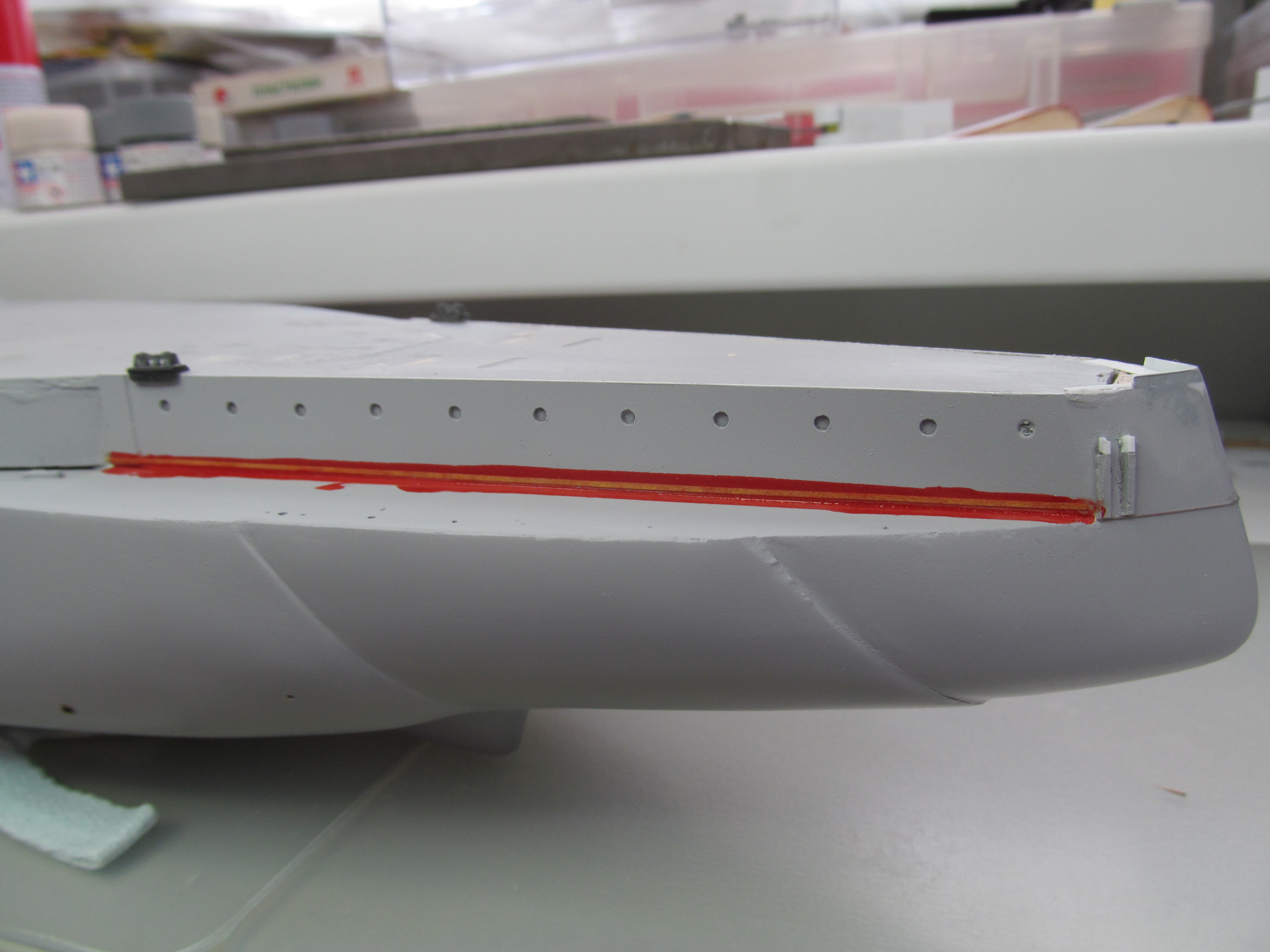

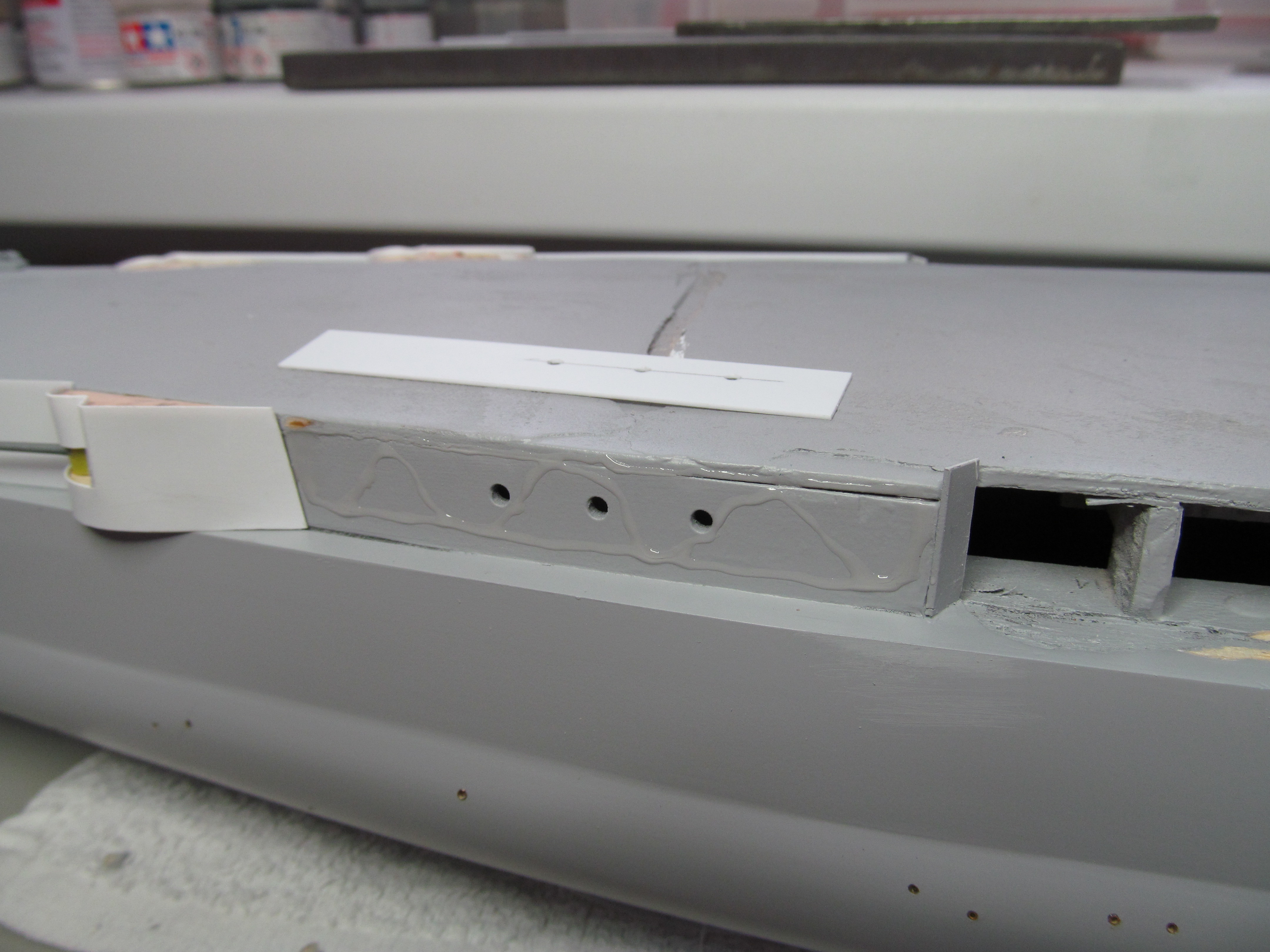

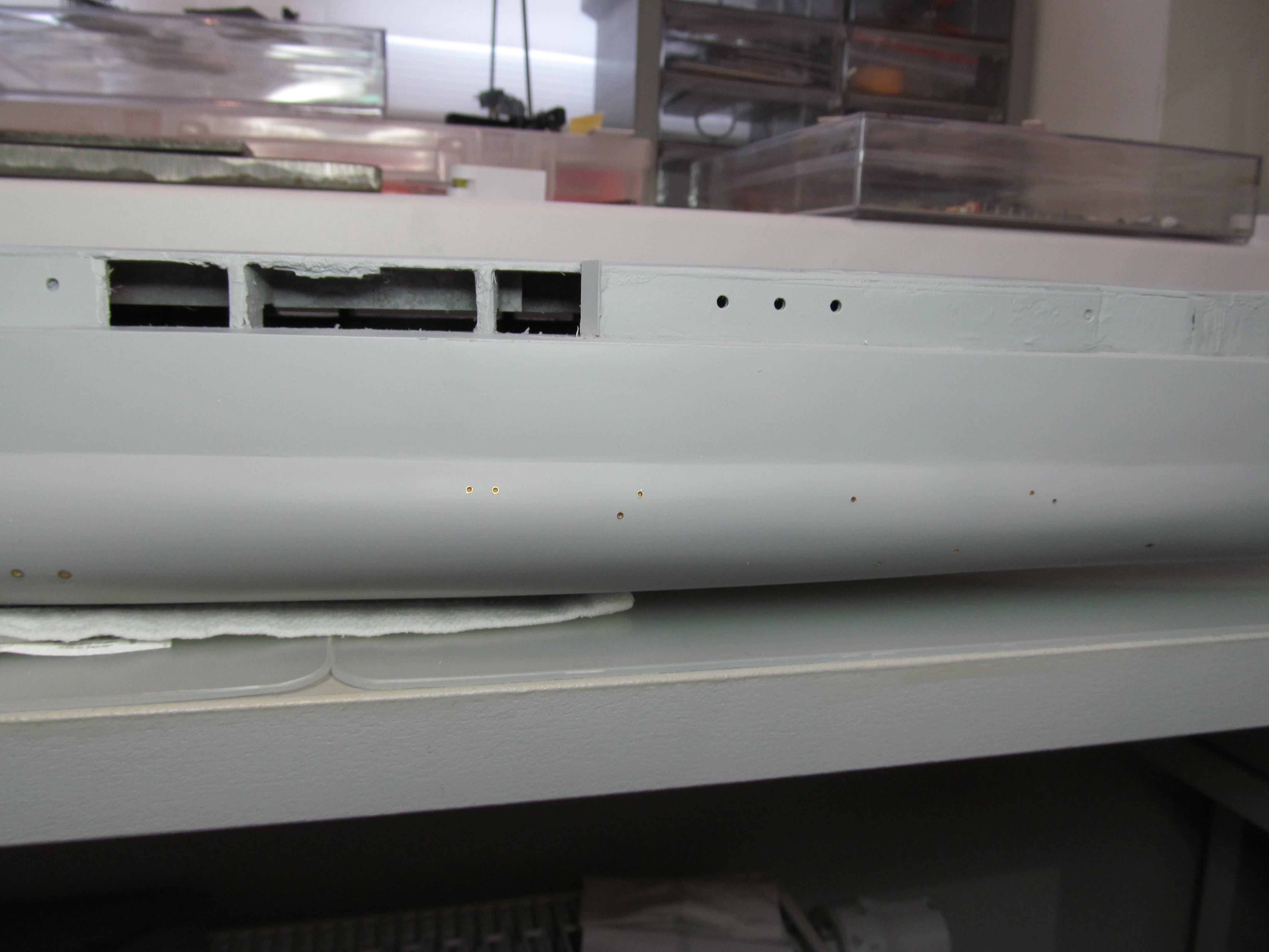

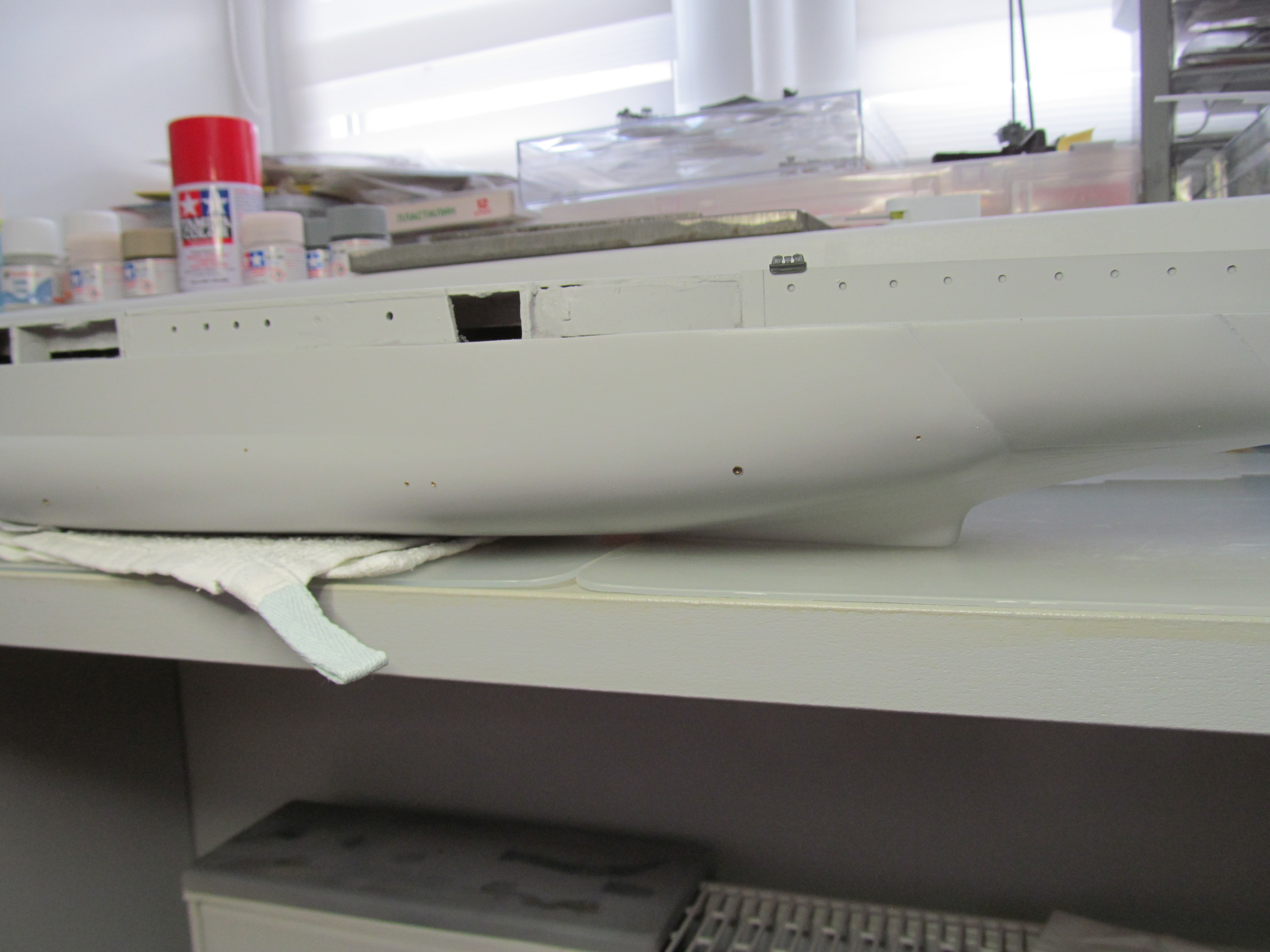

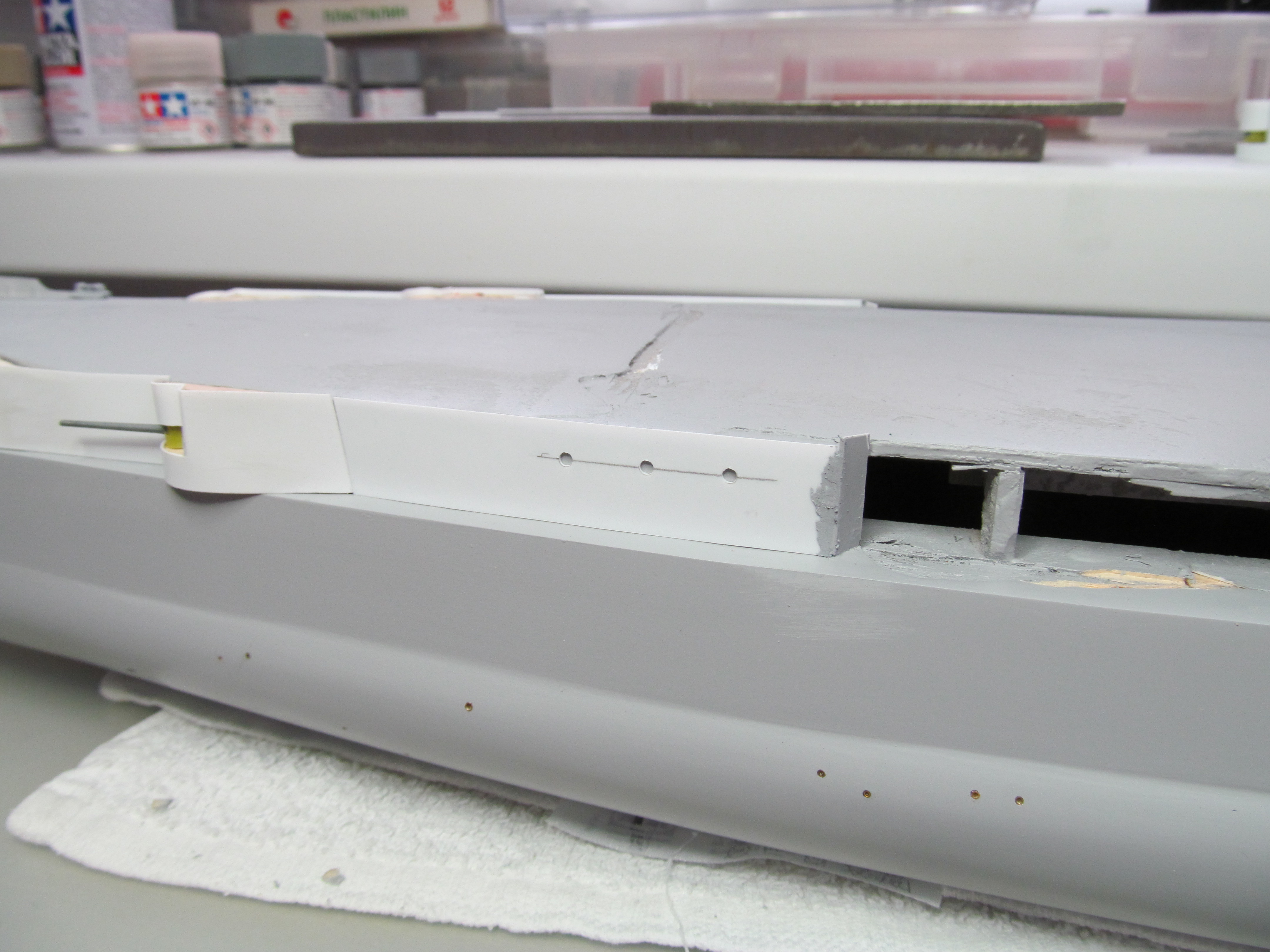

Сообщение Алексей Севастополь » 27 авг 2020, 14:53
Всем привет!
Продырявил весь левый борт.
Алексей Севастополь
Сообщения: 836
Поблагодарили: 1224 раза
Сообщение Алексей Севастополь » 27 авг 2020, 14:55

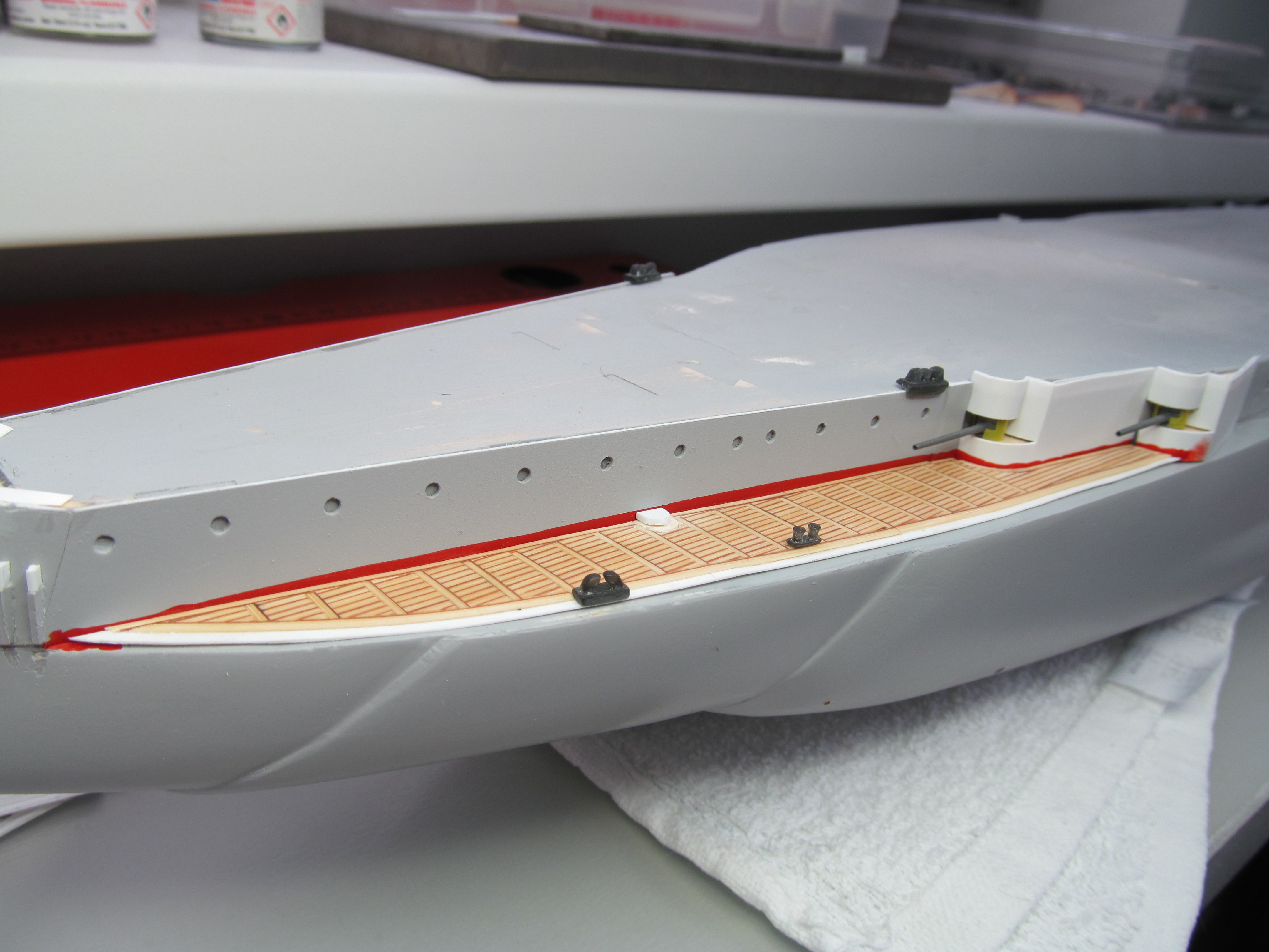

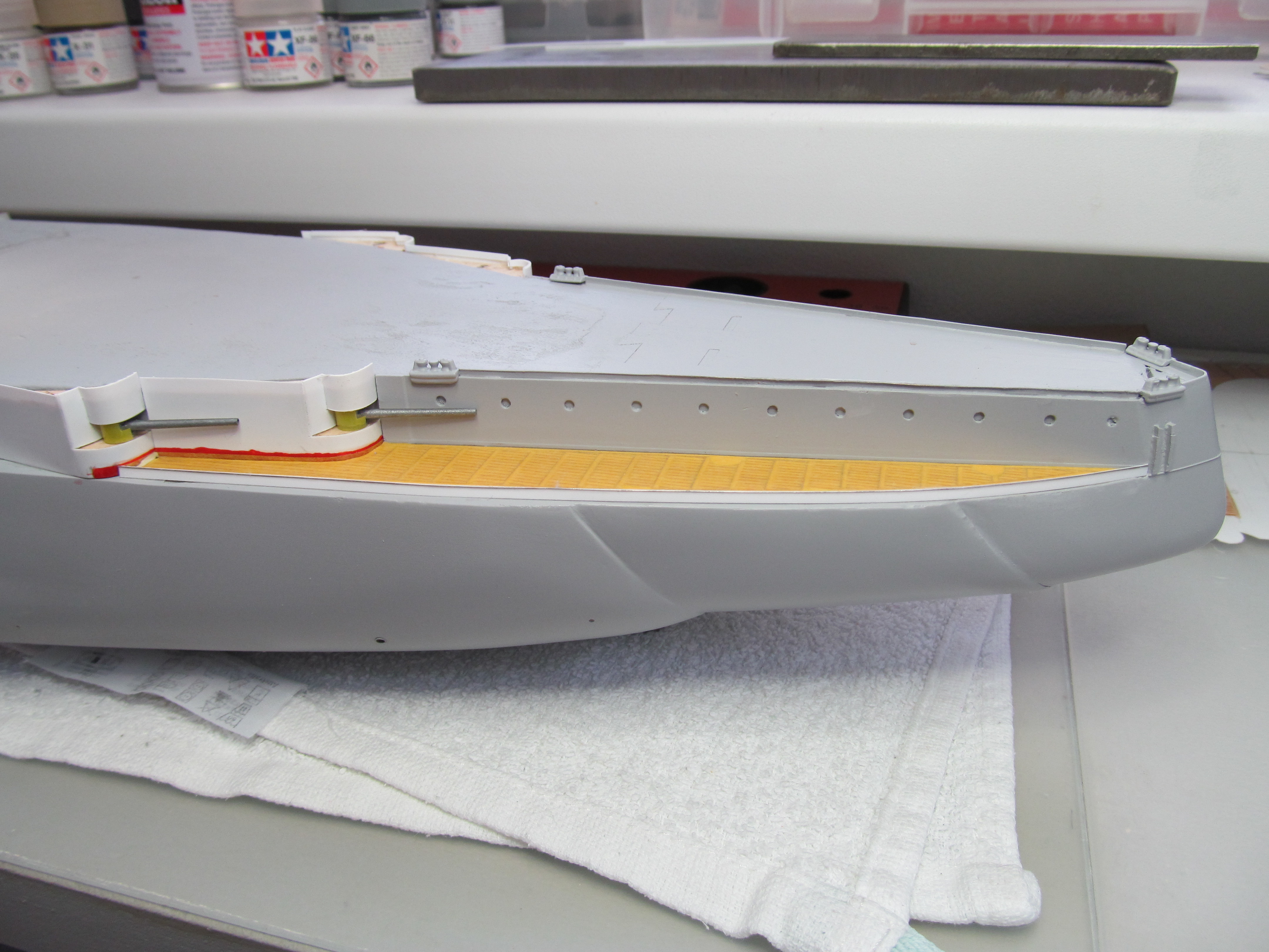

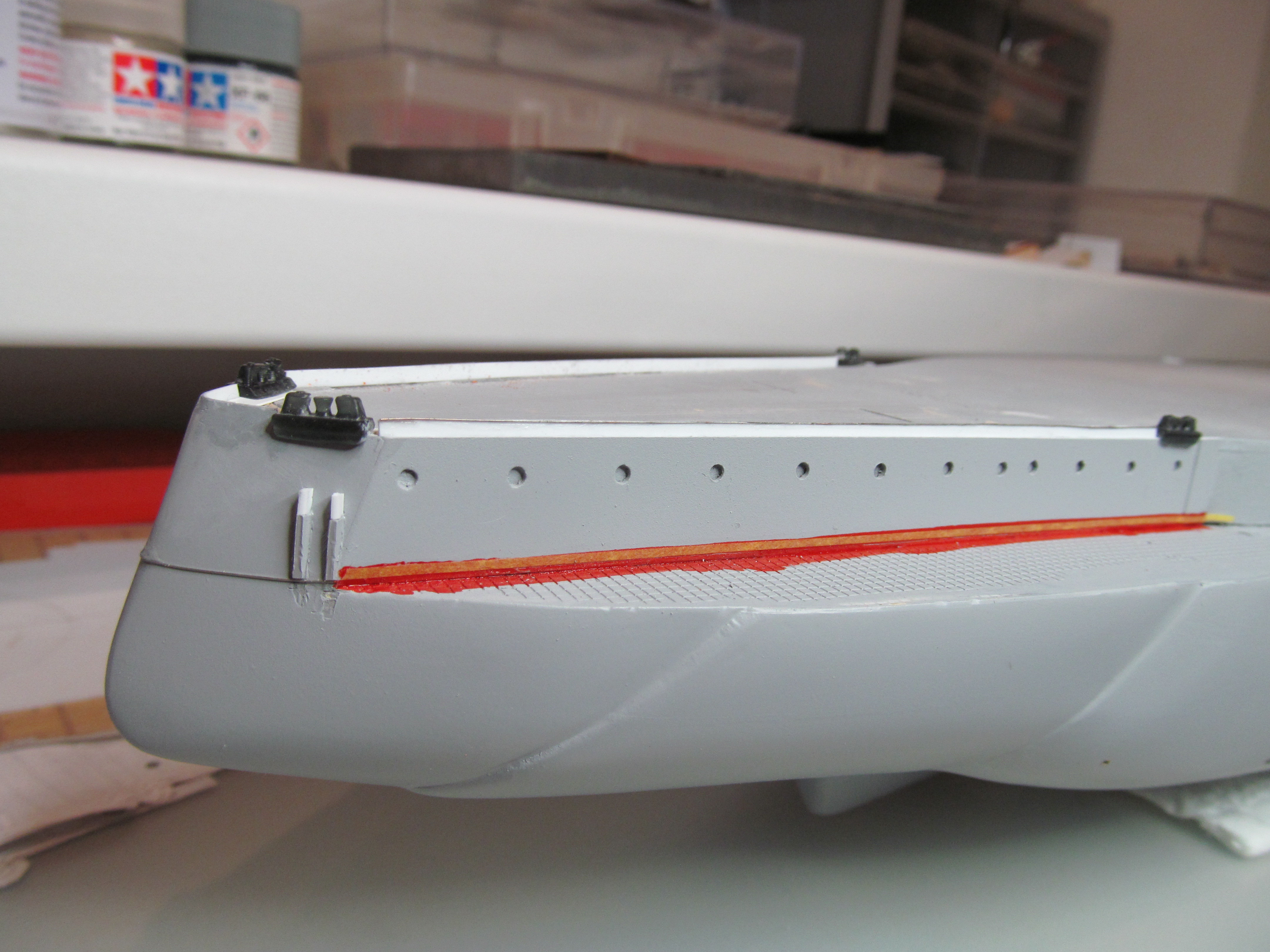

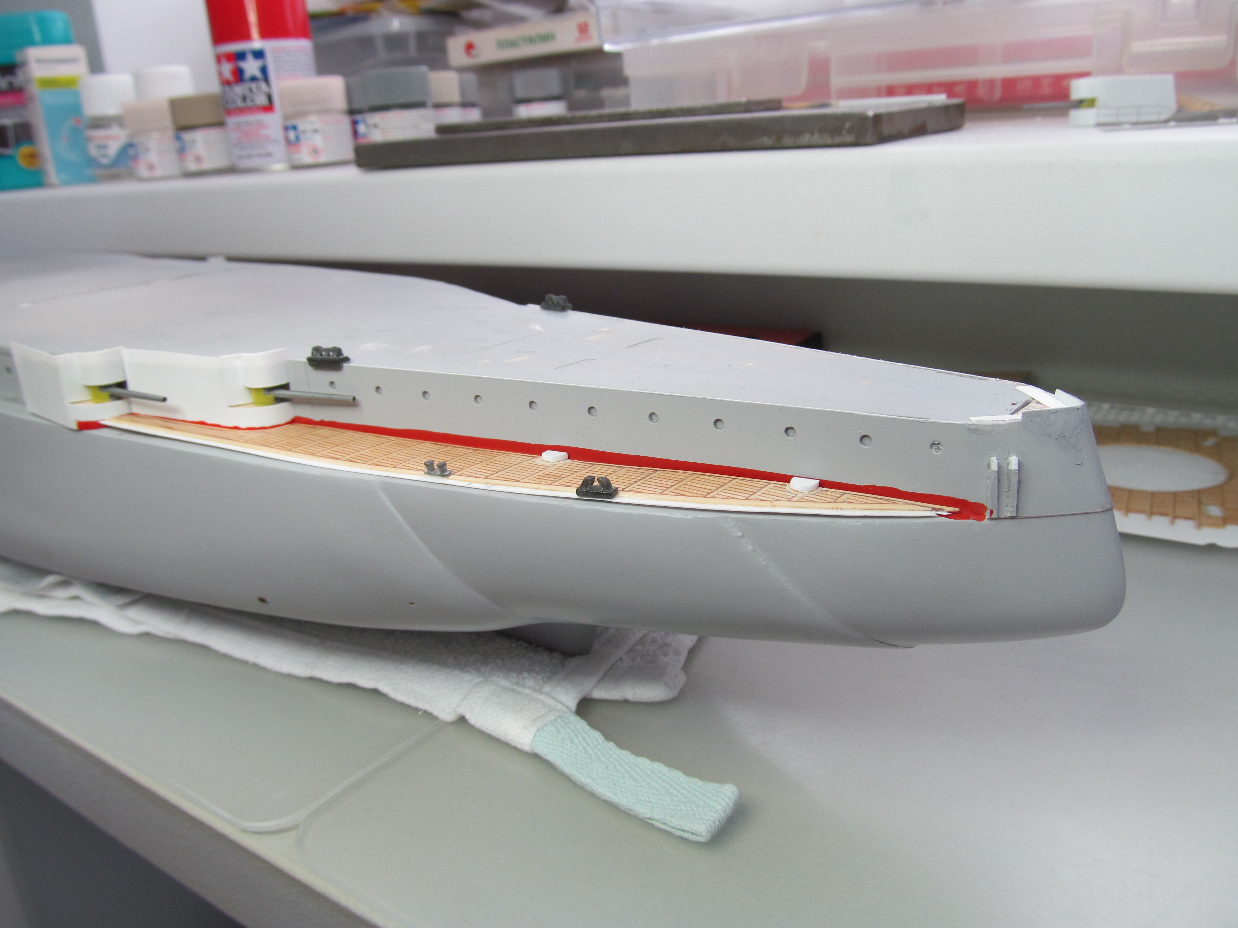

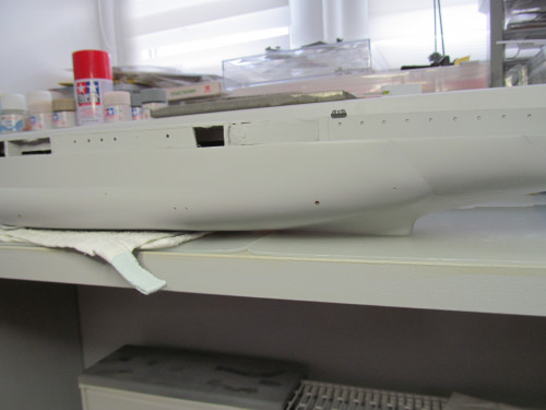

Пока колечки в отверстиях присыхают, решил заняться кормовыми срезами.
Прокрасил подготовку под ватервейс на стенках и казематах, расставил малые кнехты, установил киповые планки, обустроил сходные люки на нижнюю палубу (у ДеАгостини они были очень упрощённо показаны).

Всем привет!
Начались "маски-шоу".
Алексей Севастополь
Сообщения: 836
Сообщение Алексей Севастополь » 28 авг 2020, 20:24
и корпус пошёл.

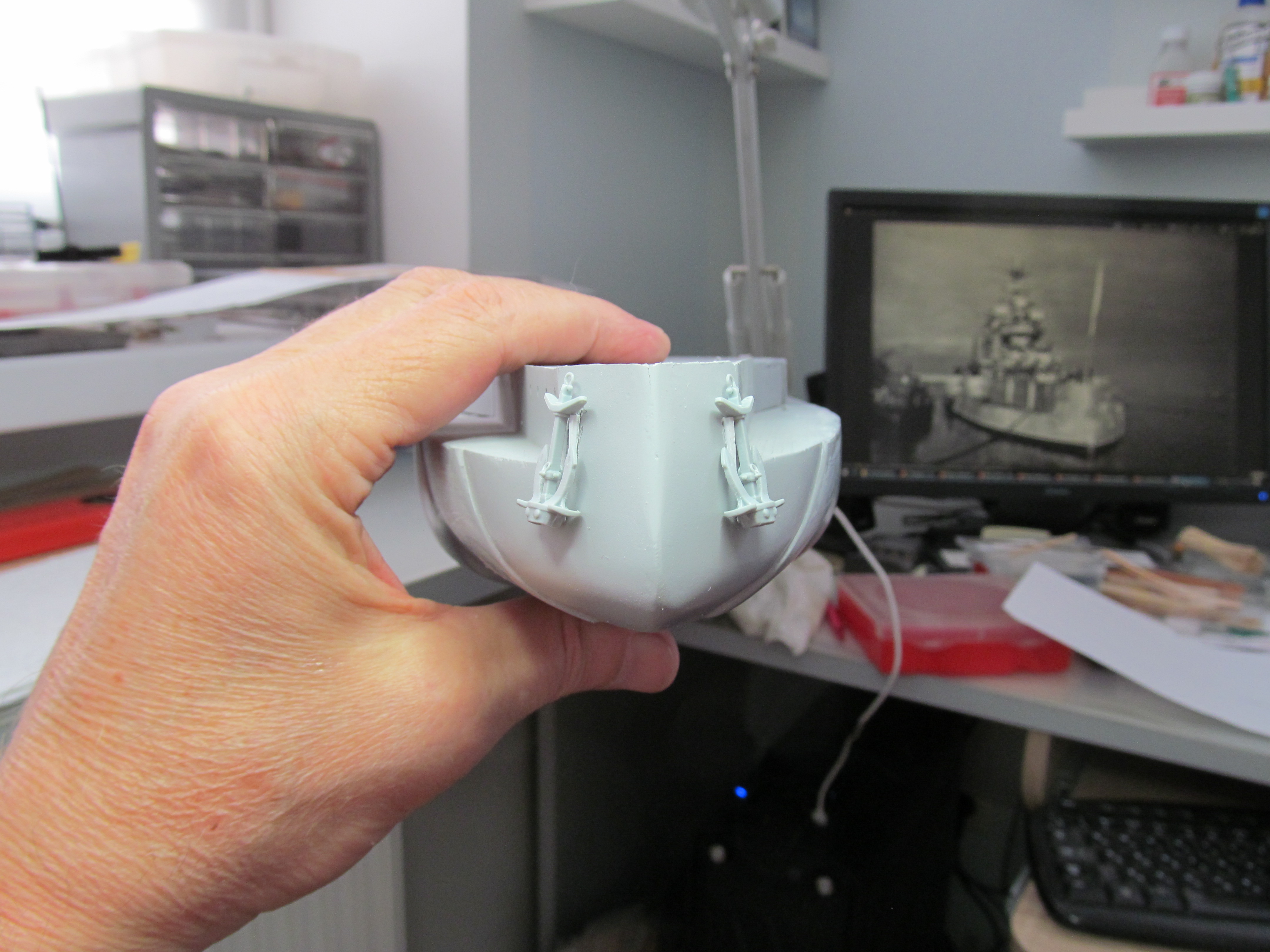

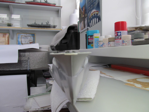

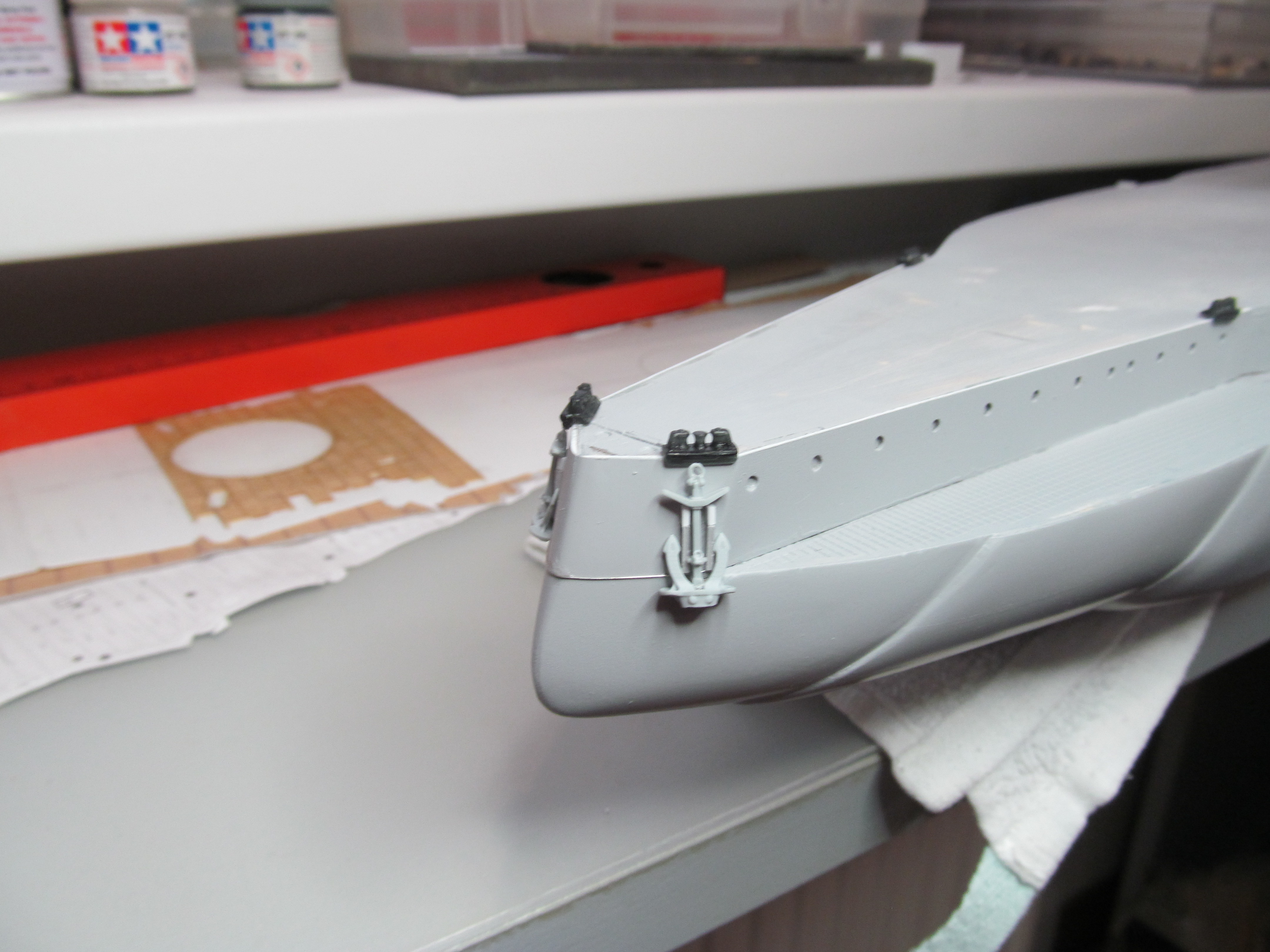

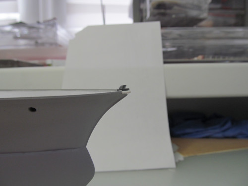

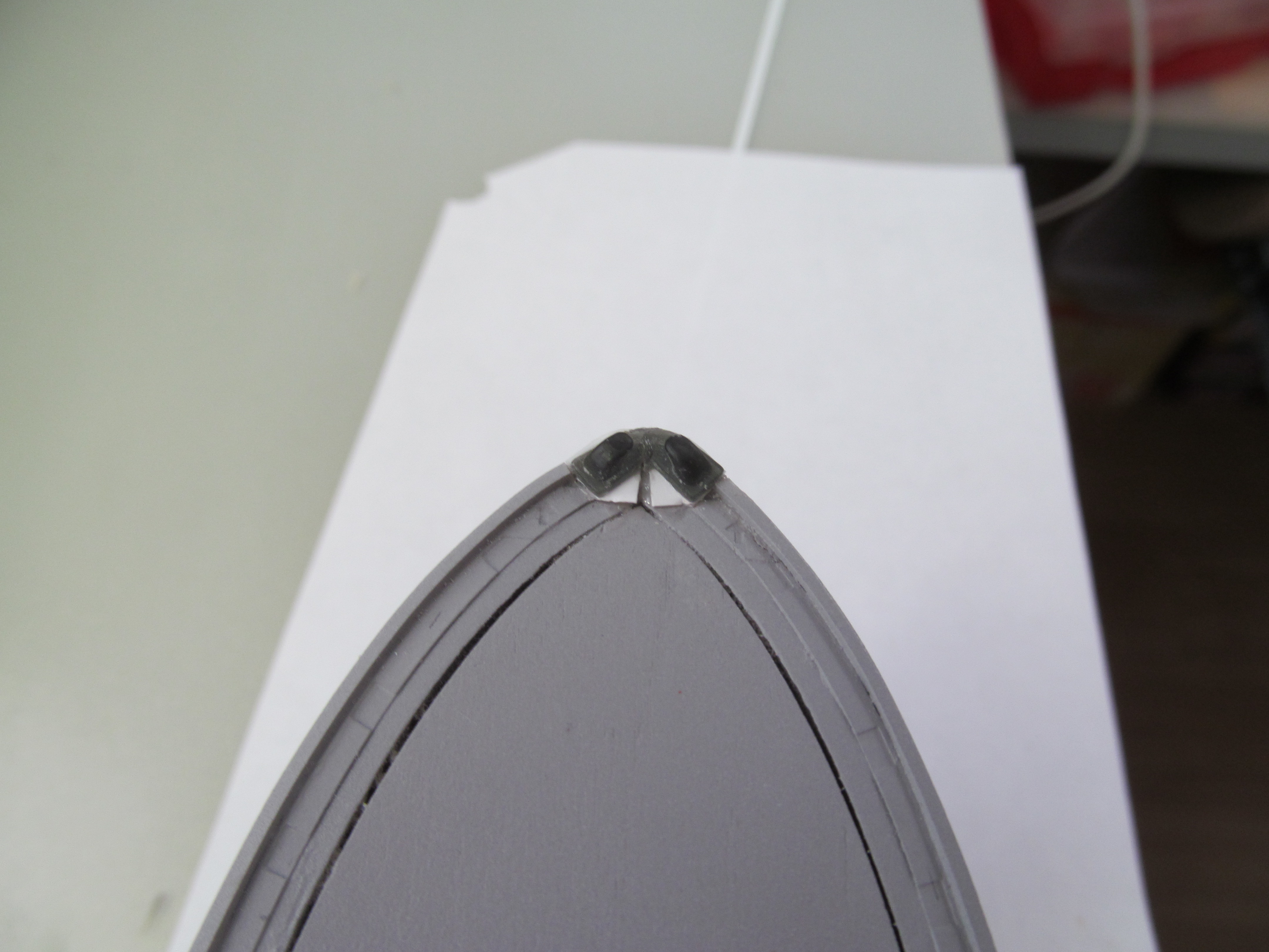

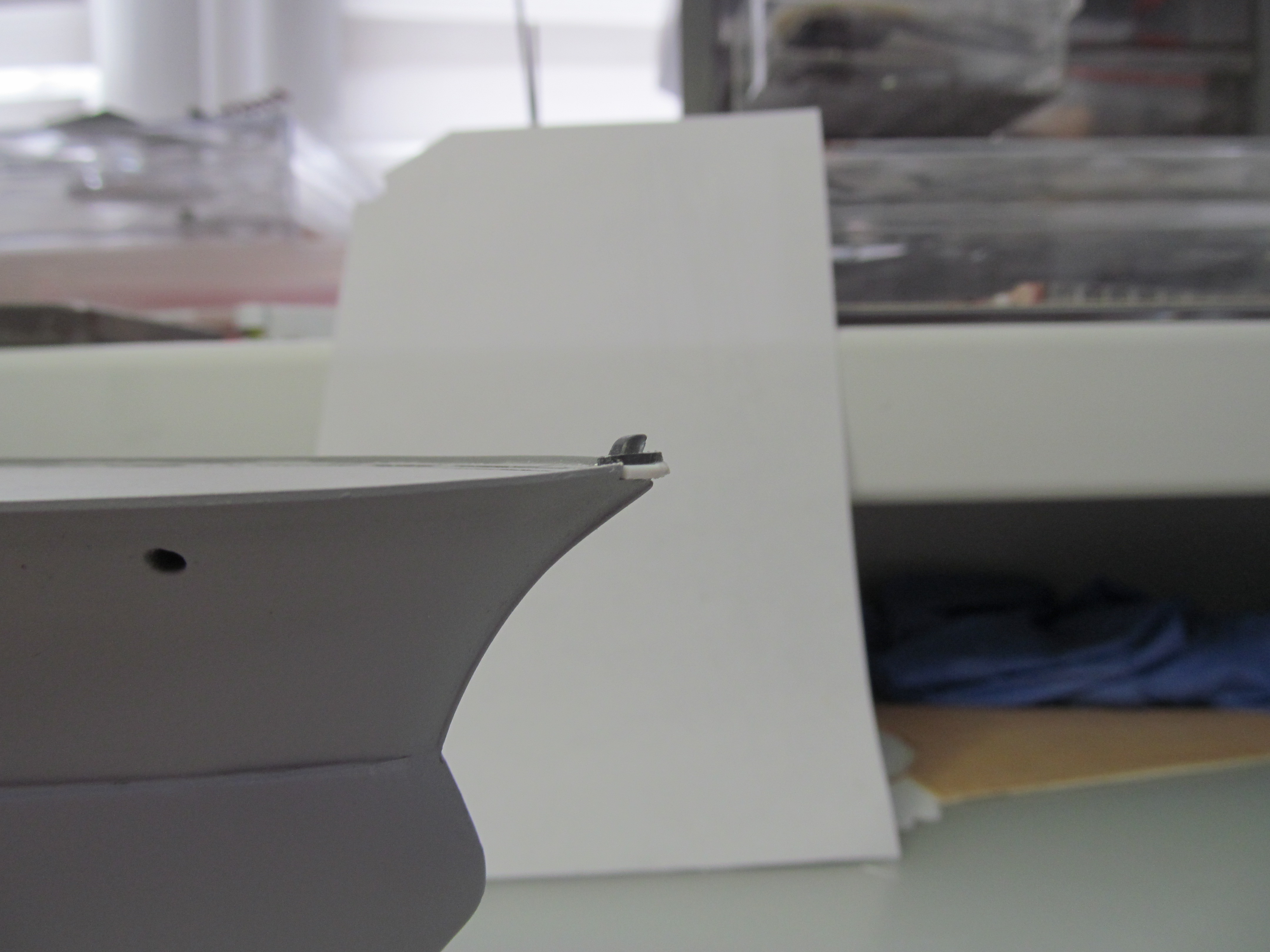

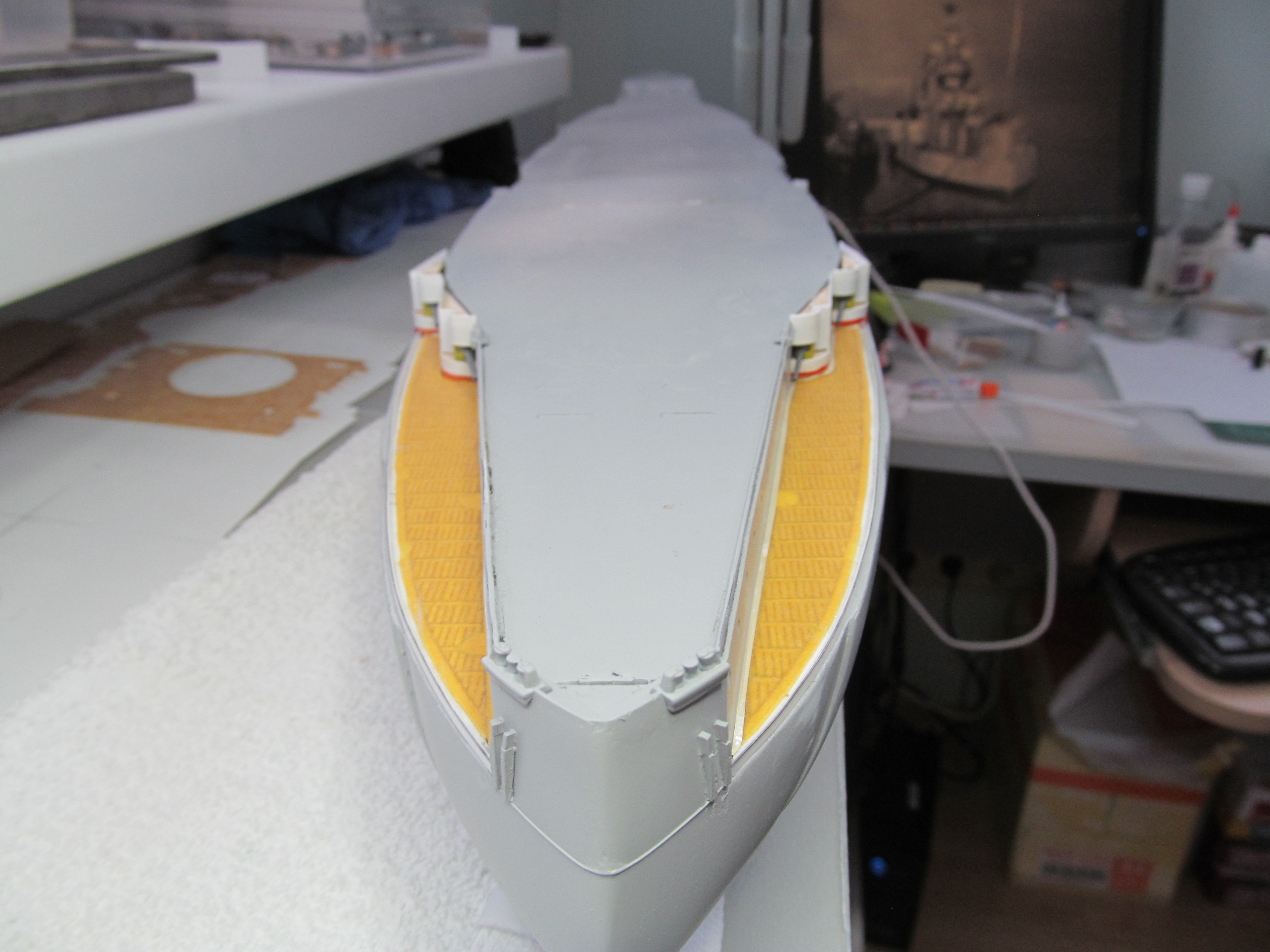

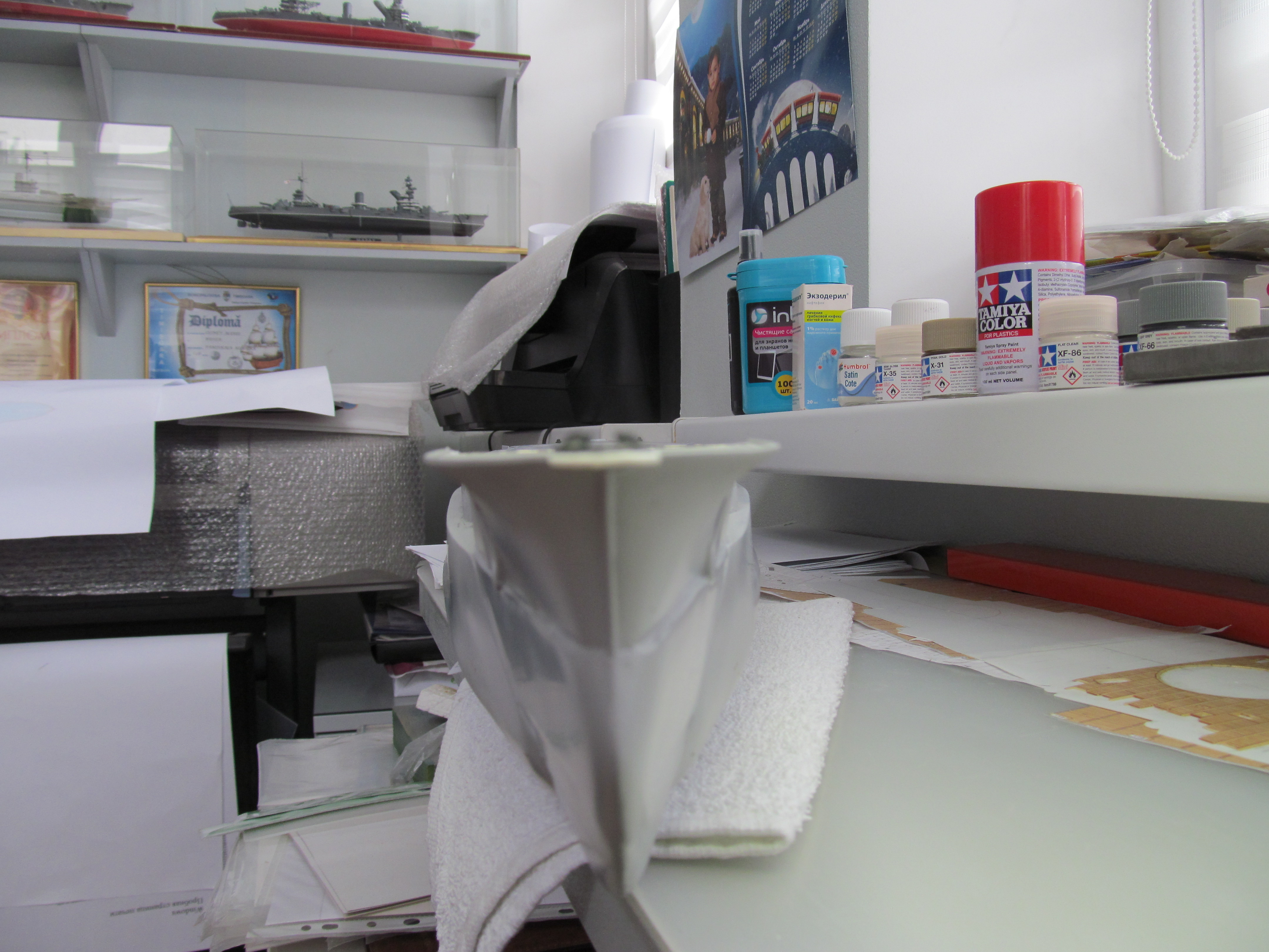

Сообщение Алексей Севастополь » 01 сен 2020, 13:37

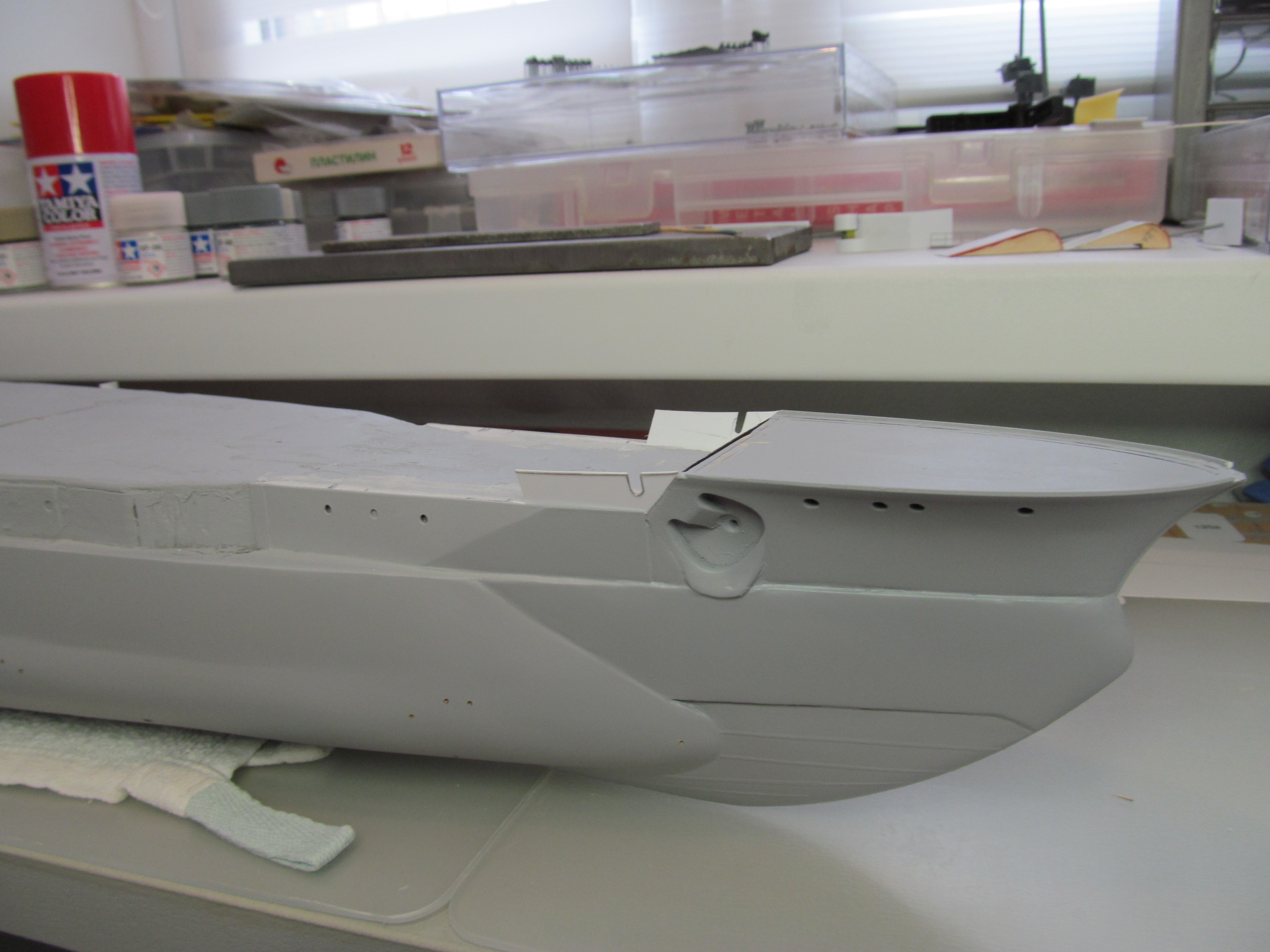

Всем привет!

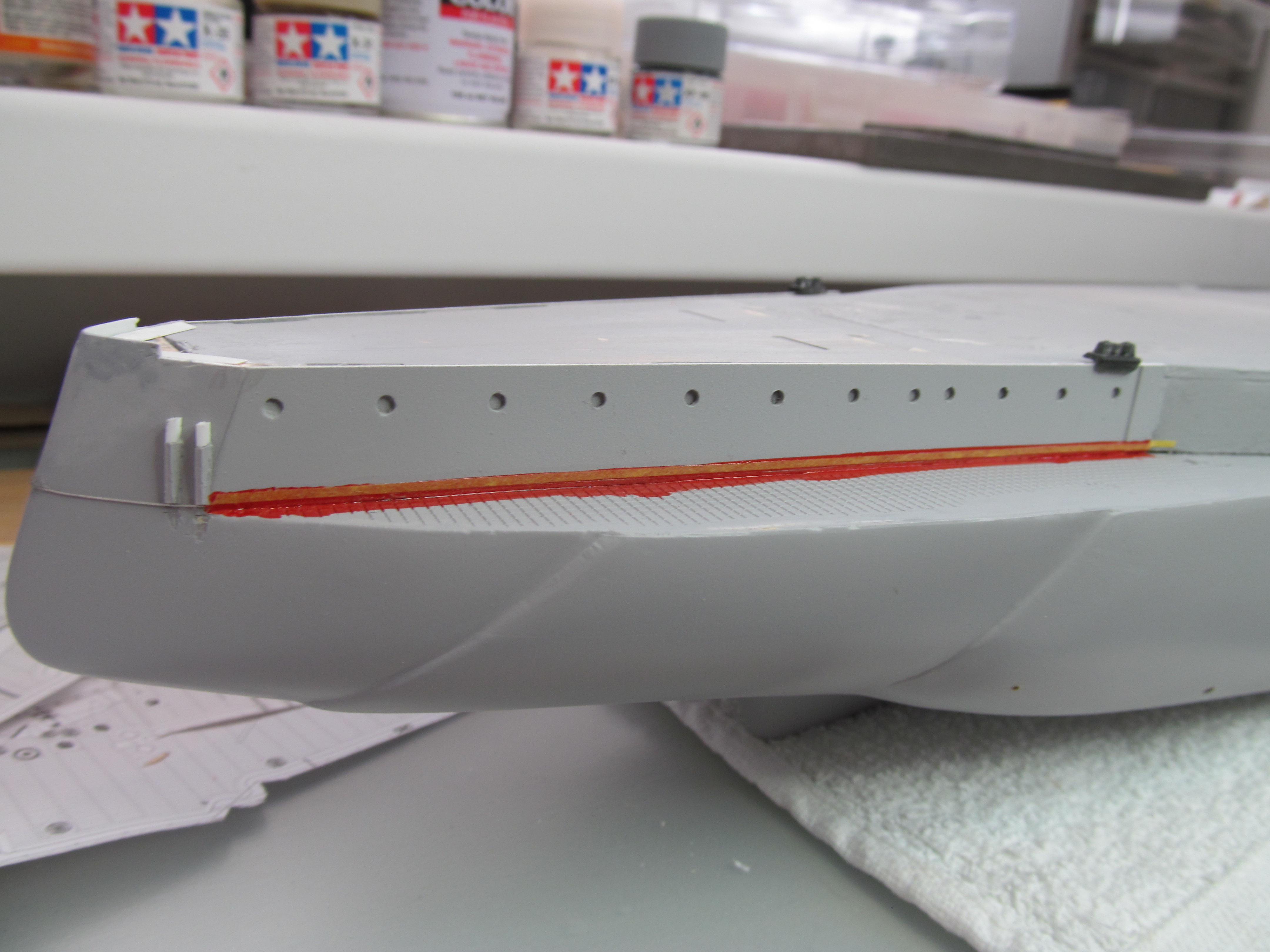

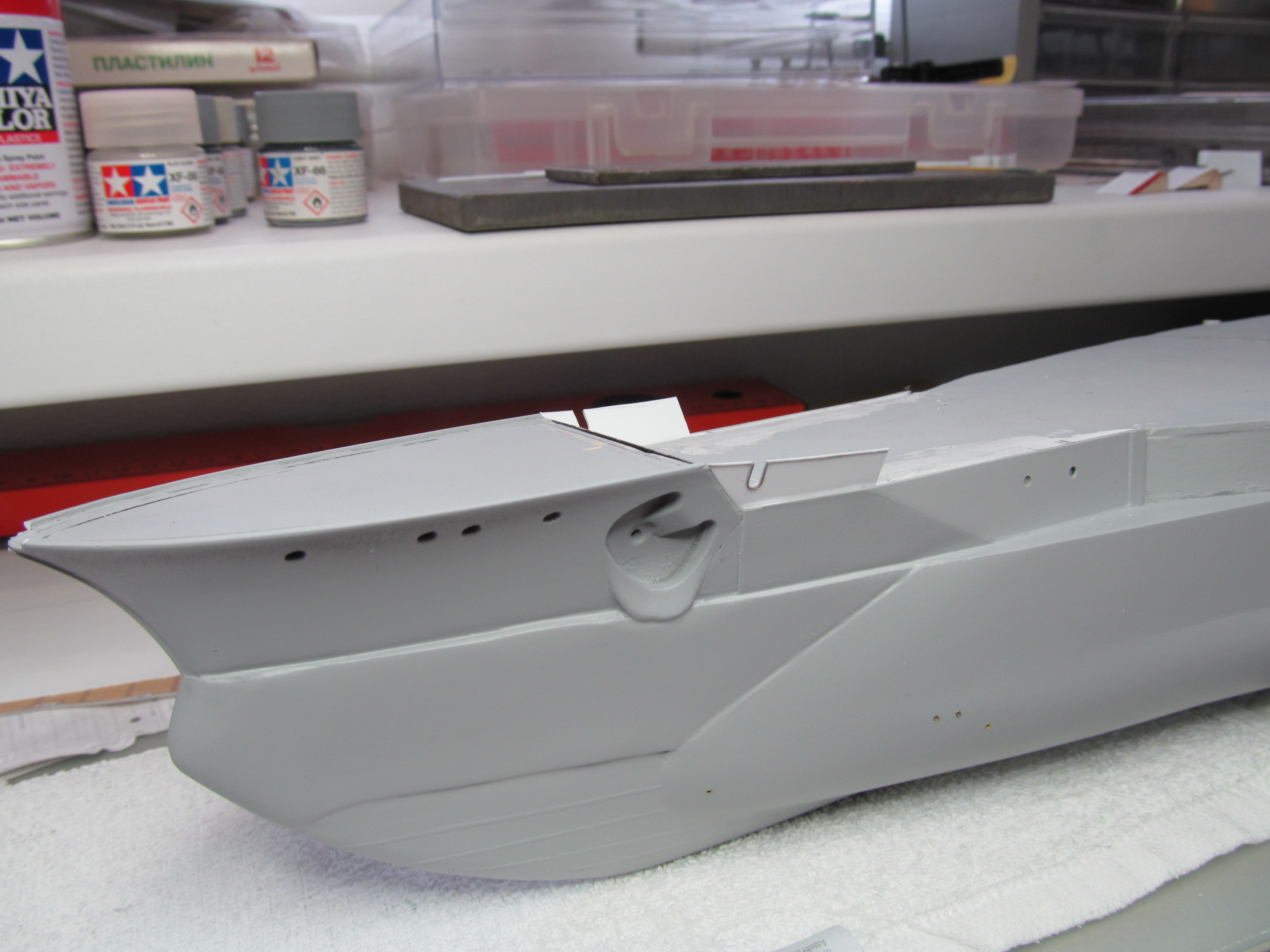

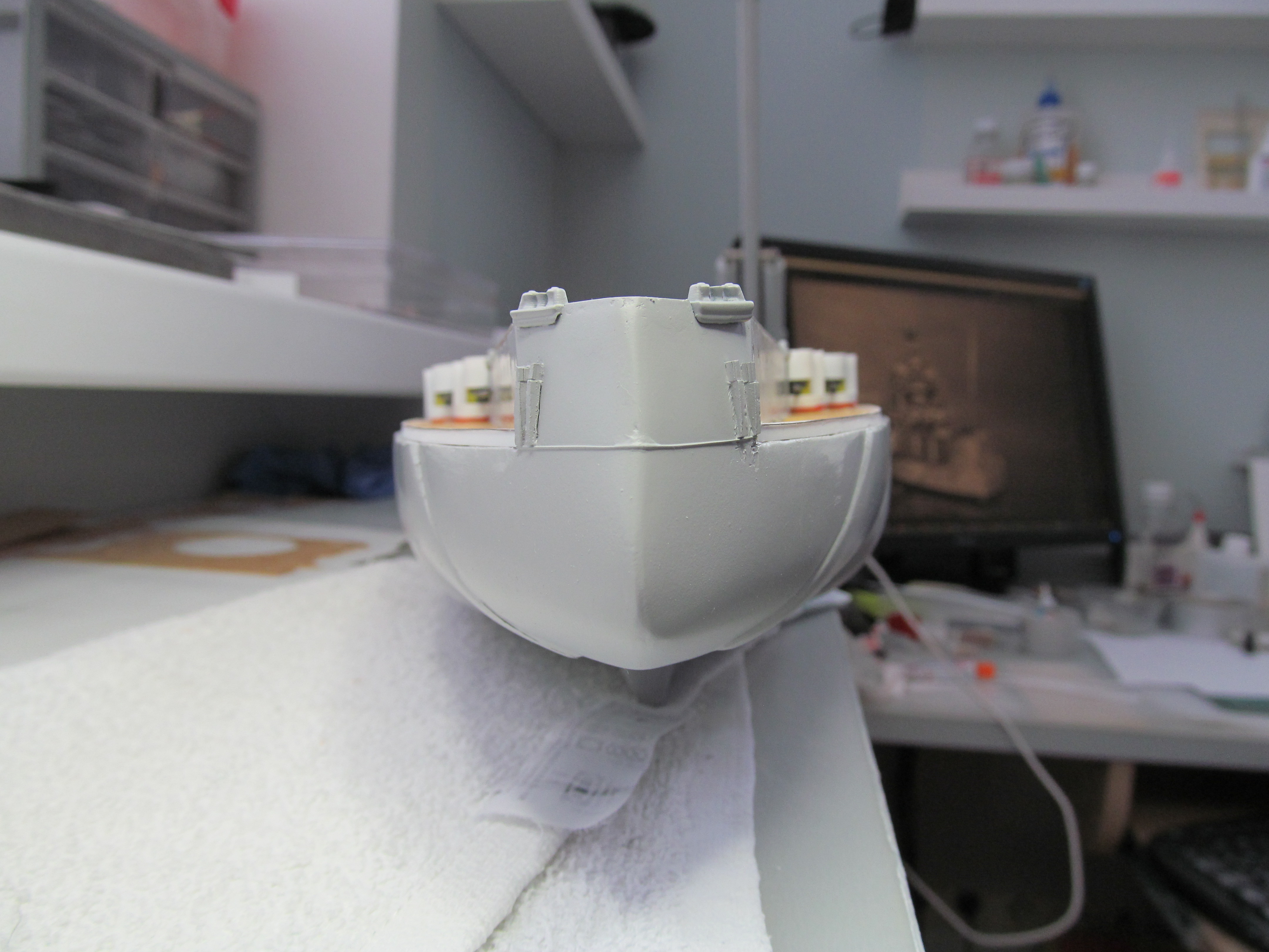

Пытаюсь сделать "соплю" на форштевне.
Алексей Севастополь
Сообщения: 836
Сообщение Алексей Севастополь » 01 сен 2020, 13:38

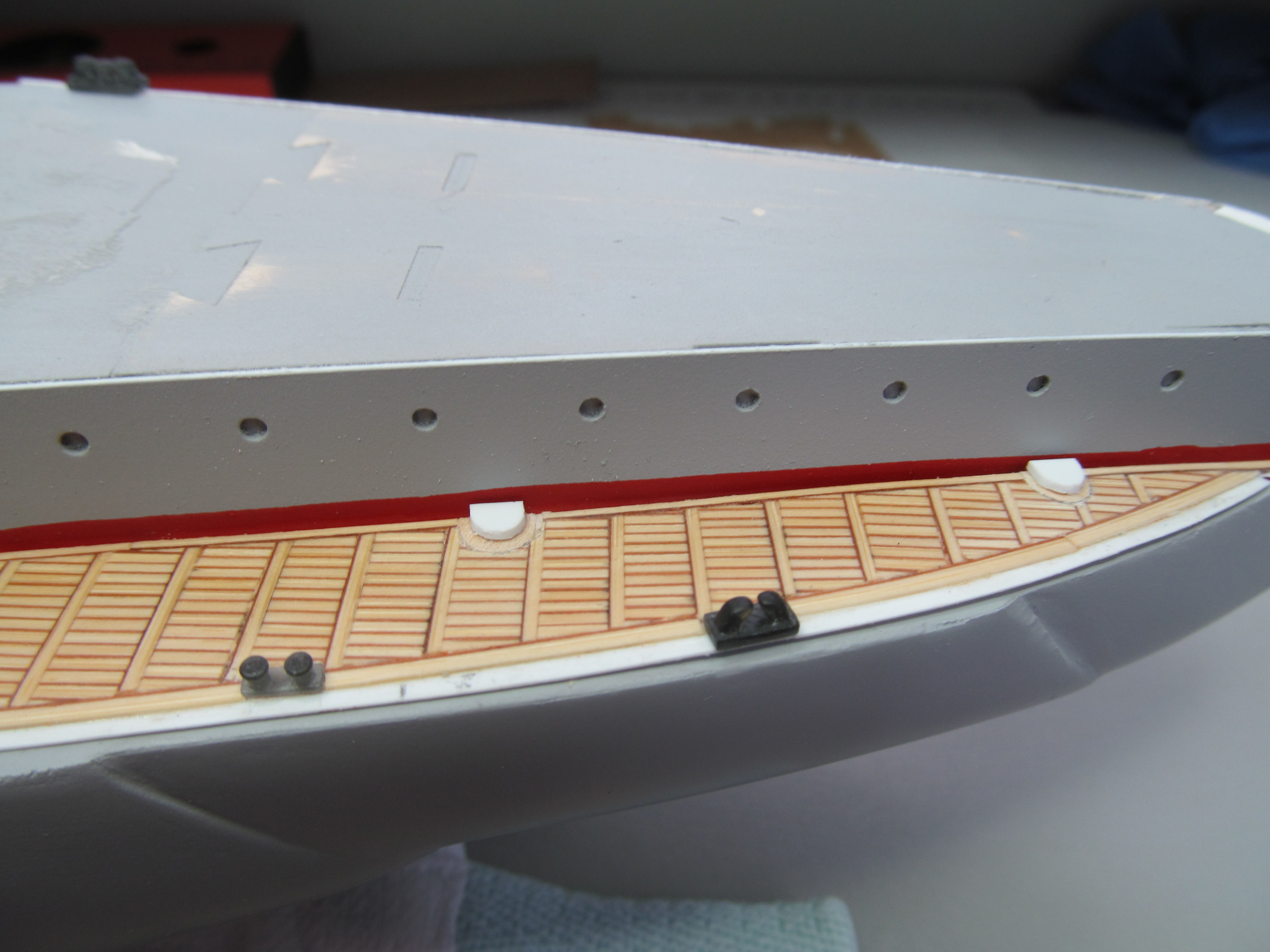

Боковые ограждения на полубаке.
Алексей Севастополь
Сообщения: 836

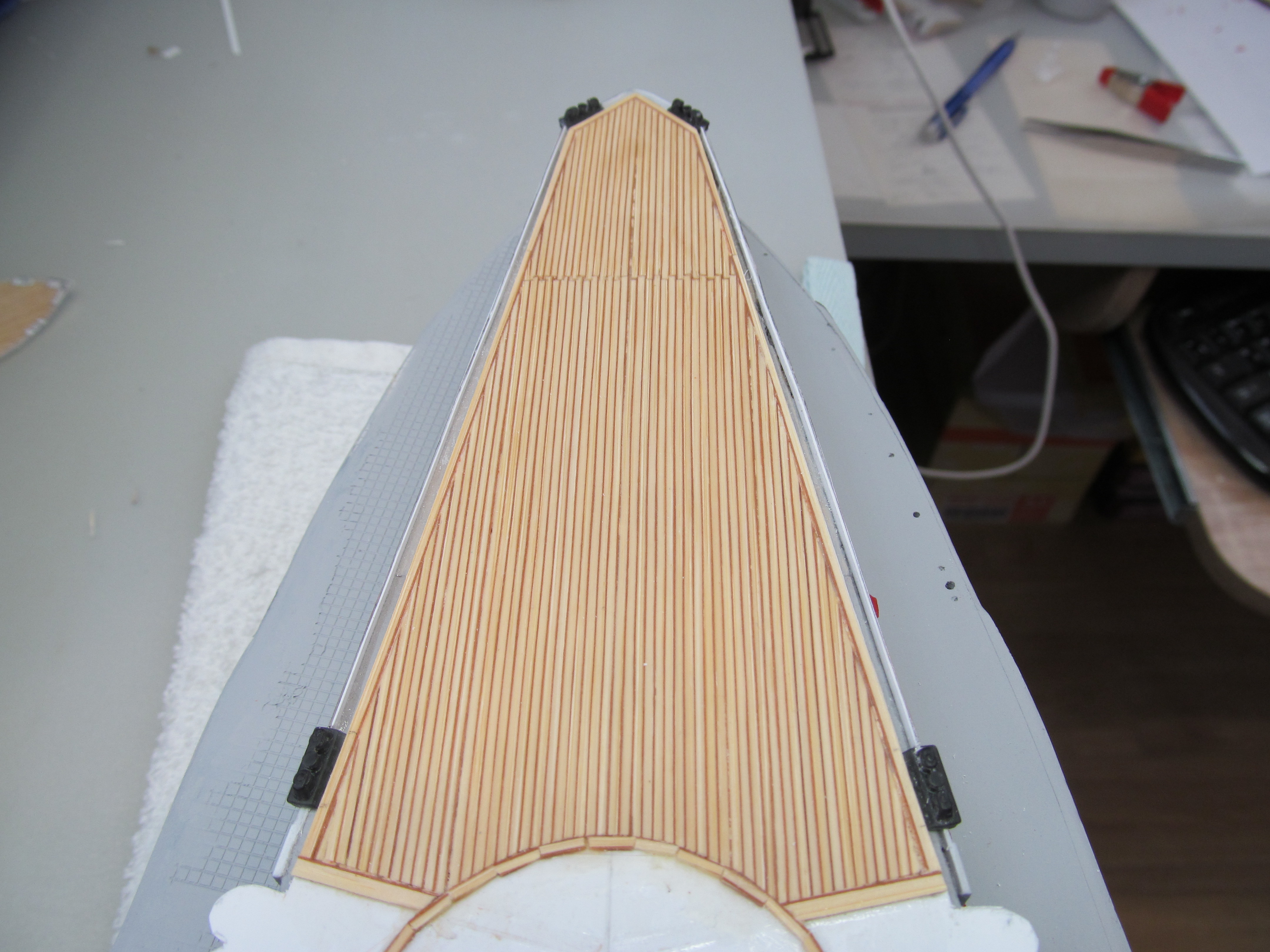

Сообщение Алексей Севастополь » 01 сен 2020, 13:39

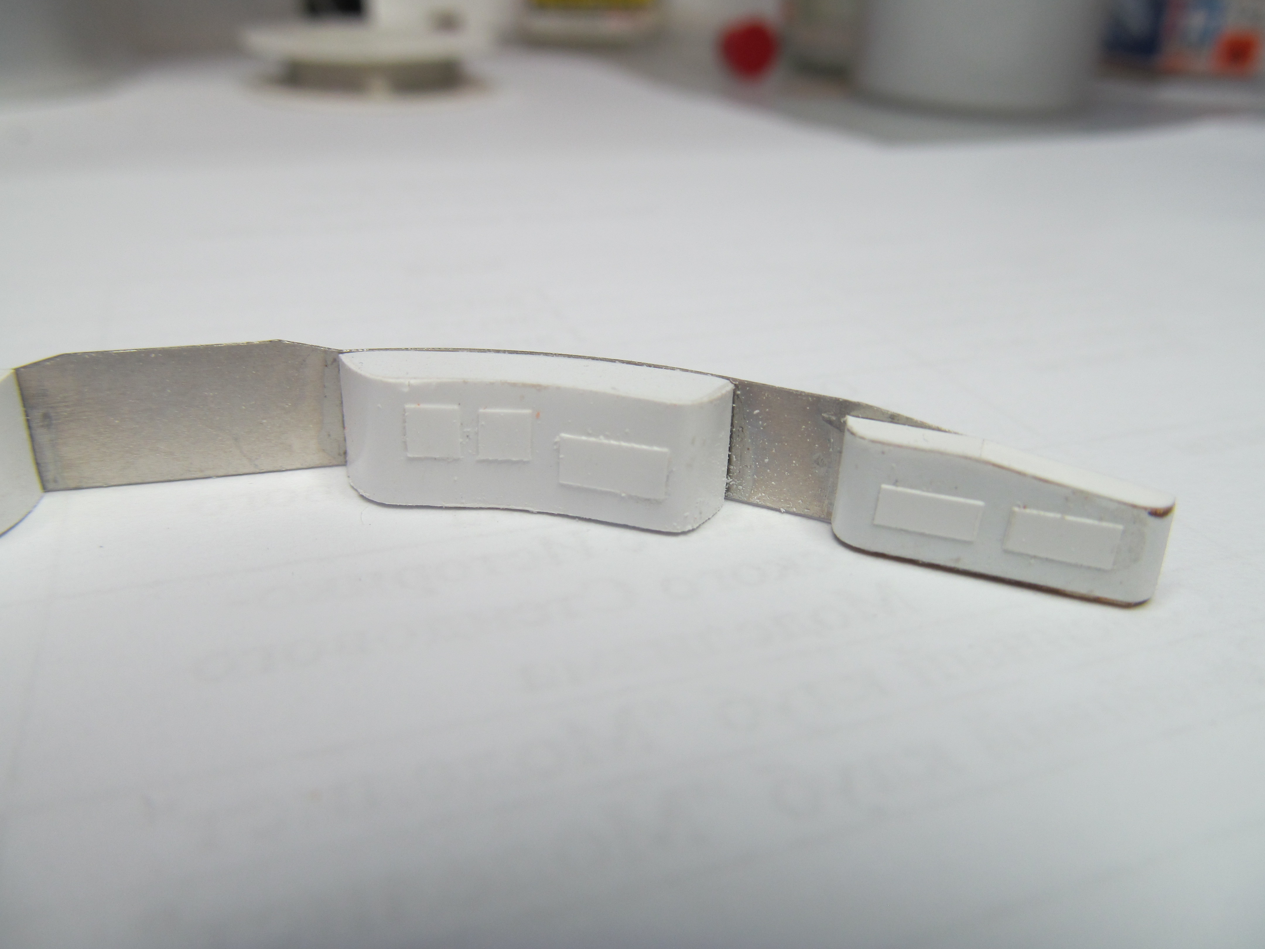

Отбортовка ватервейса на корме.

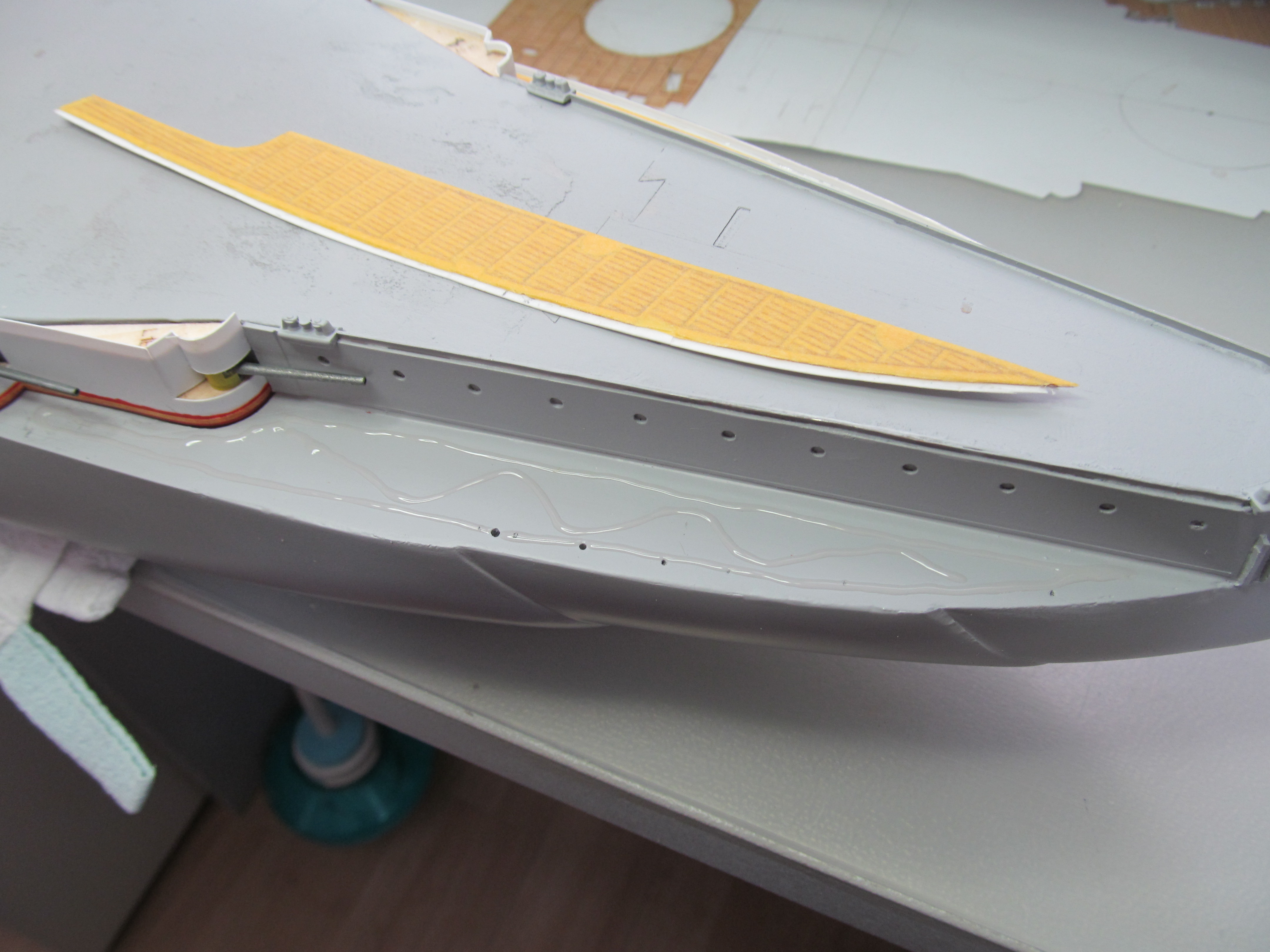

Алексей Севастополь
Сообщения: 836

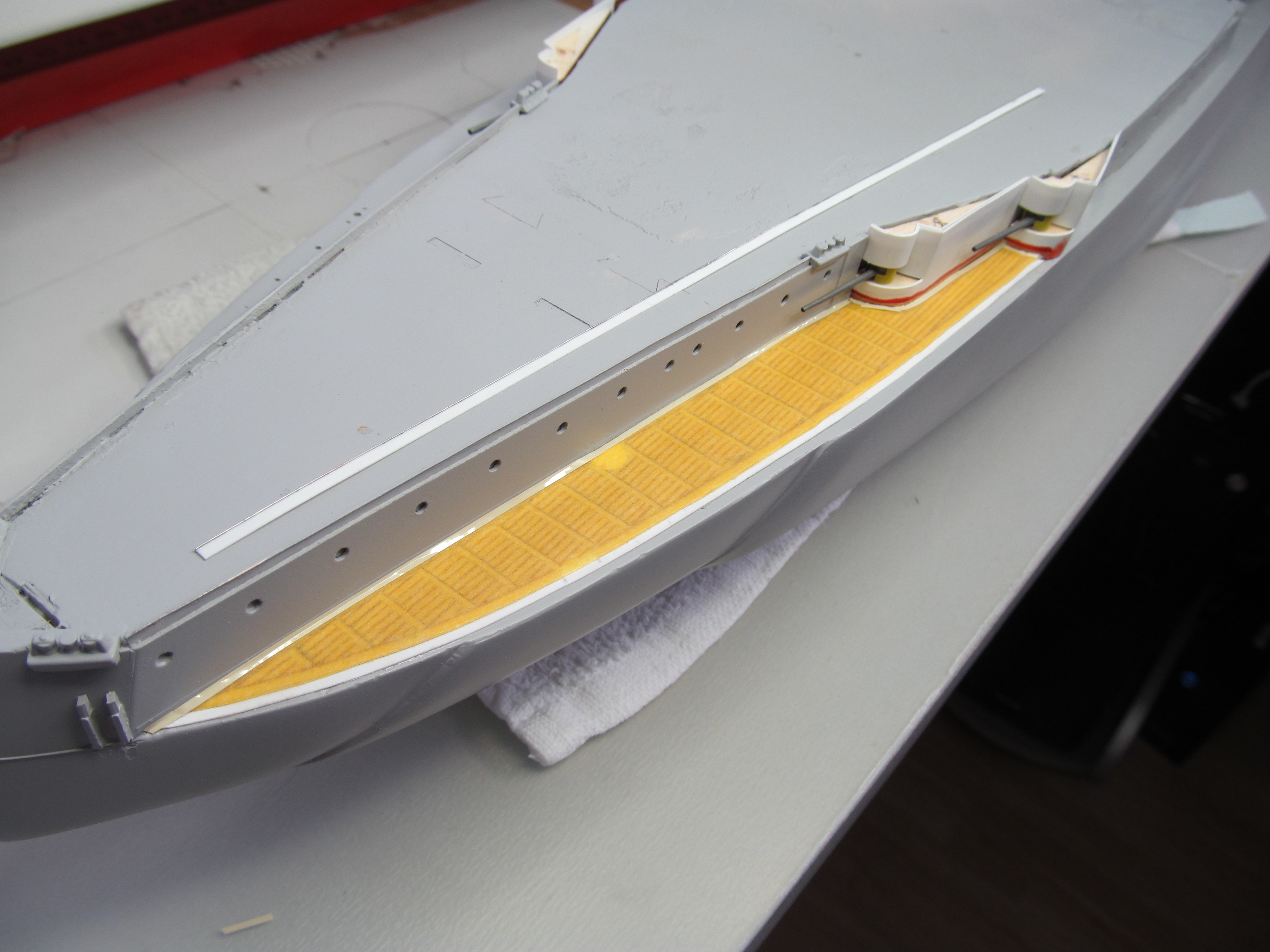

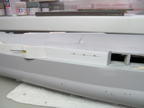

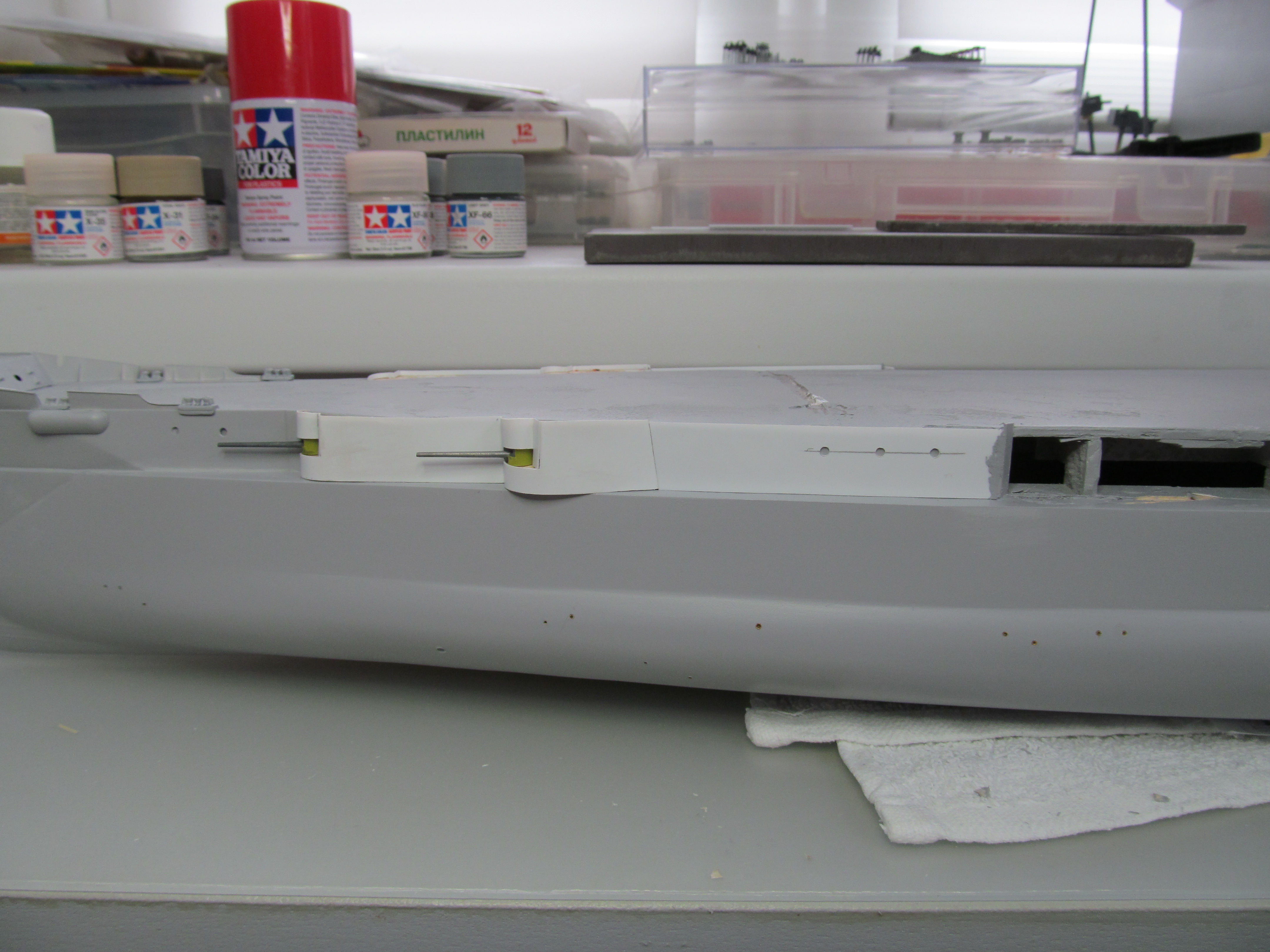

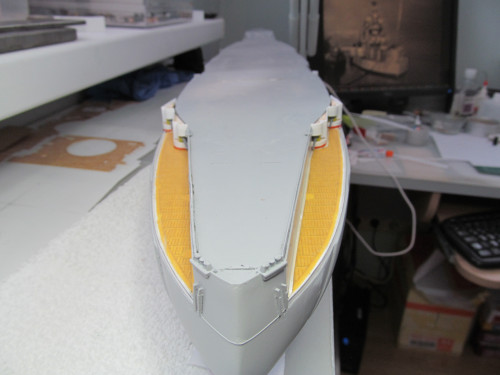

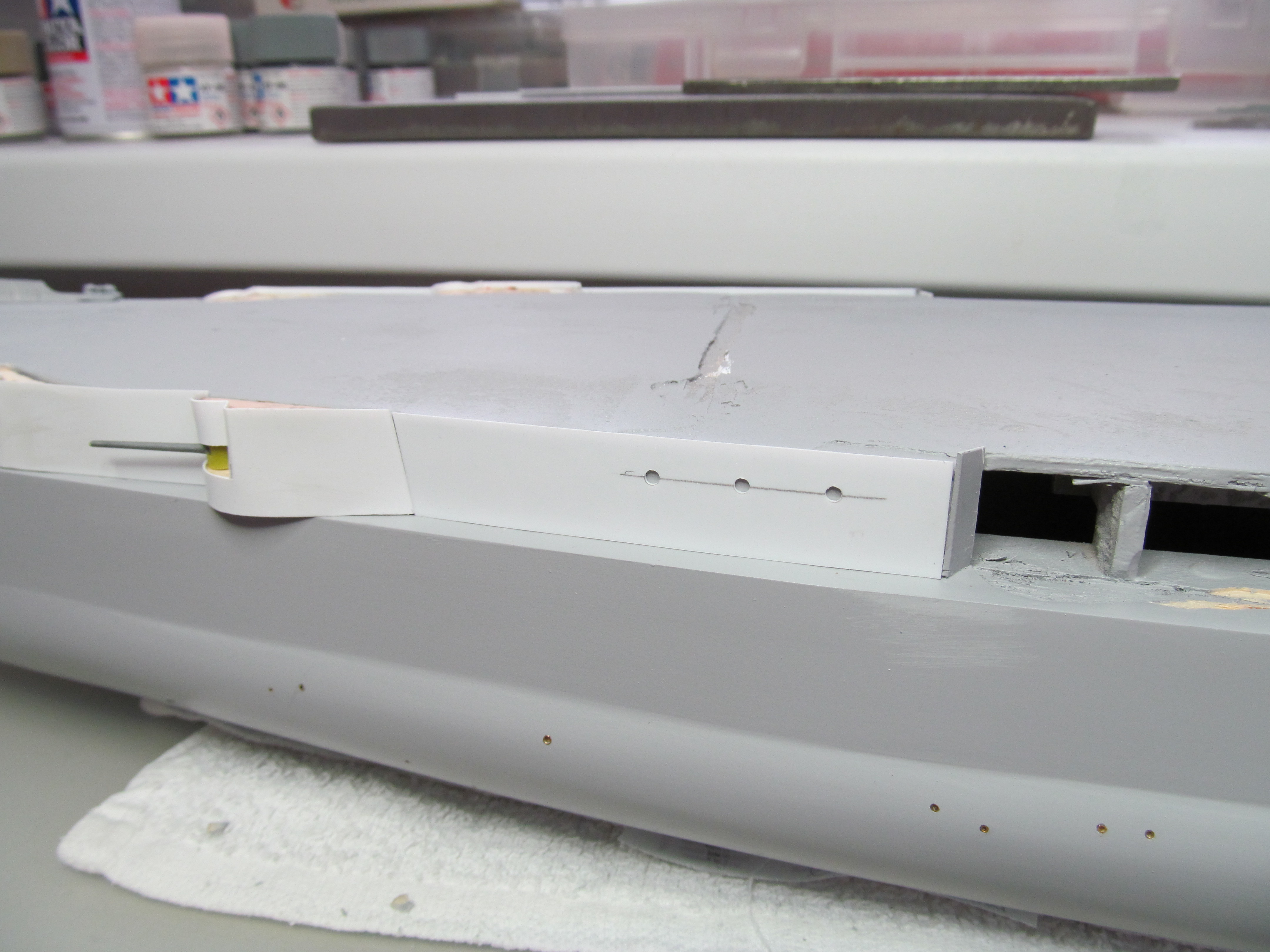

Сообщение Алексей Севастополь » 02 сен 2020, 15:41
Всем привет!

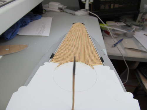

Сегодня занялся отбортовкой ватервейса на палубных срезах.
Сначала установил казематы, затем закрыл масками сами палубы, а потом пошла работа.
Алексей Севастополь
Сообщения: 836

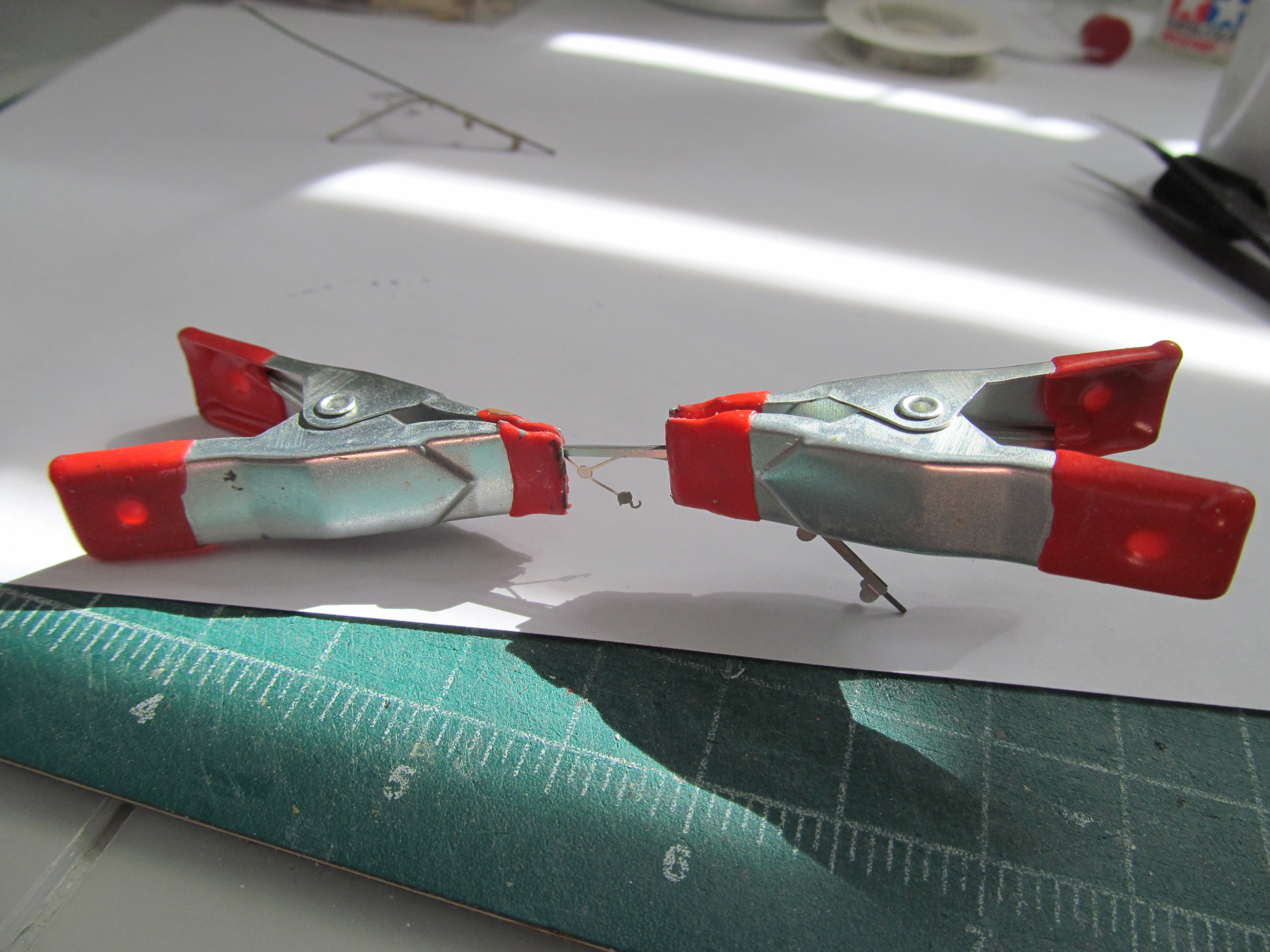

Сообщение Алексей Севастополь » 02 сен 2020, 15:43

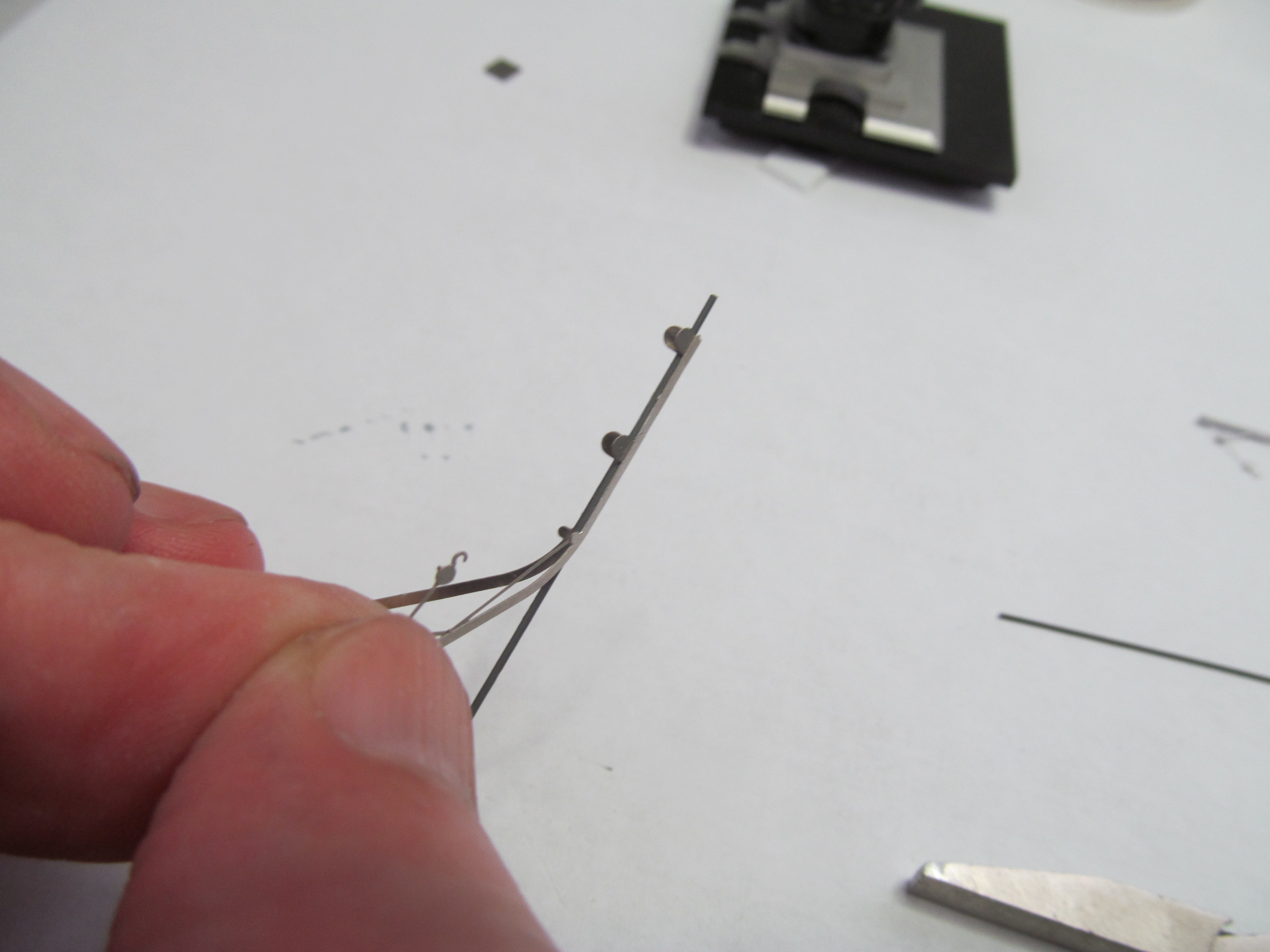

потом взял полоску пластика с предварительно наклеенной на неё проволочкой 0,2мм и установил на штатные места.
Алексей Севастополь
Сообщения: 836
Сообщение Алексей Севастополь » 02 сен 2020, 15:44
Как-то так получается.

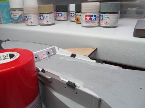

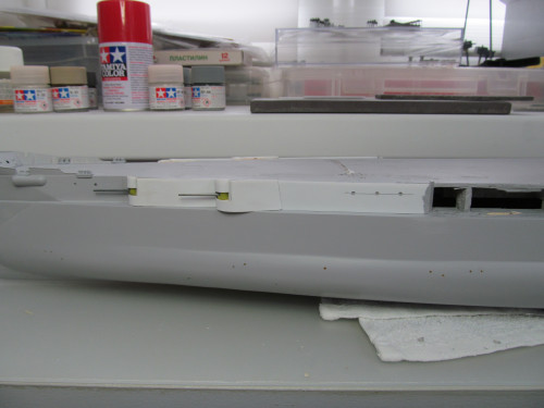

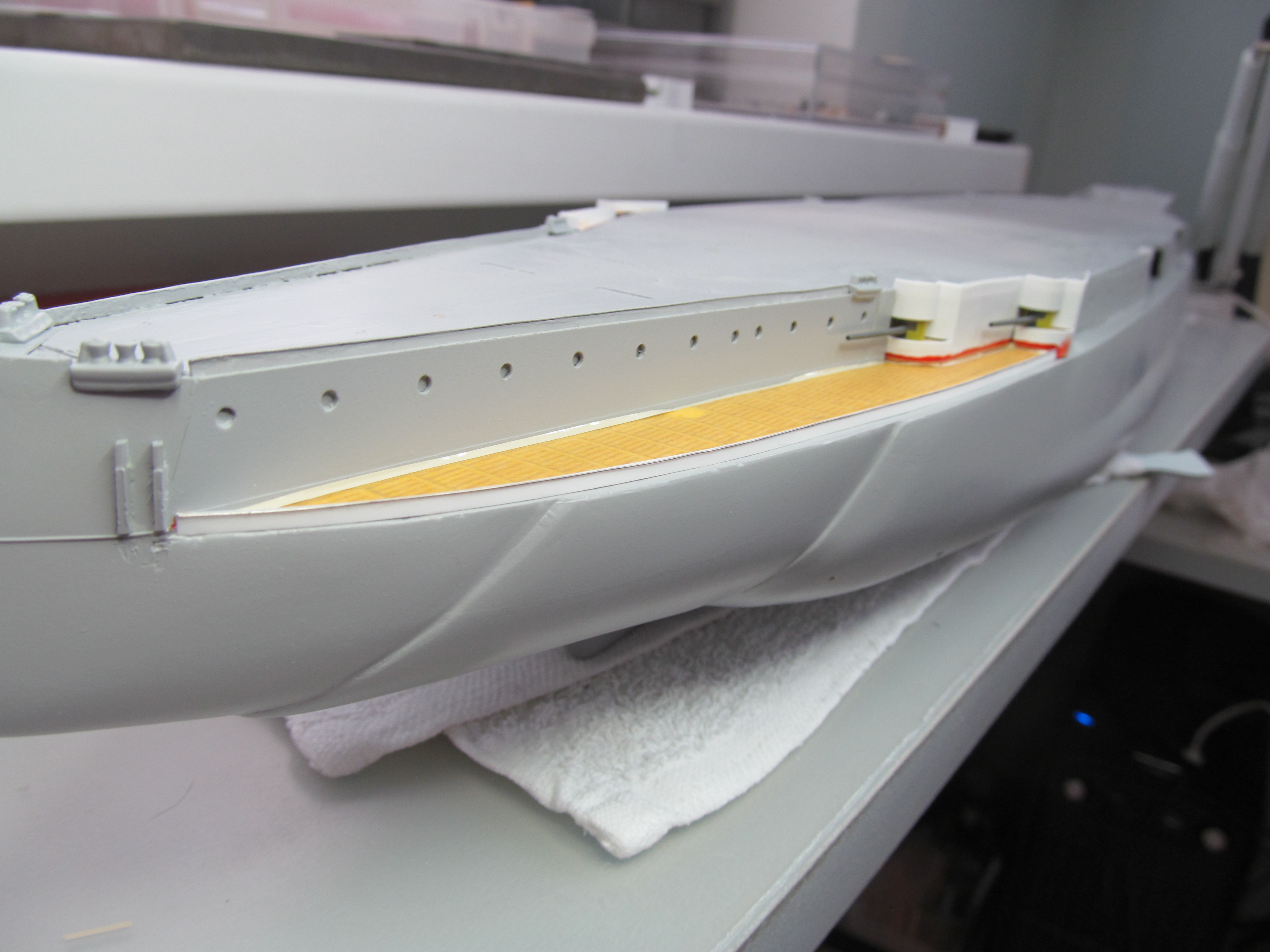

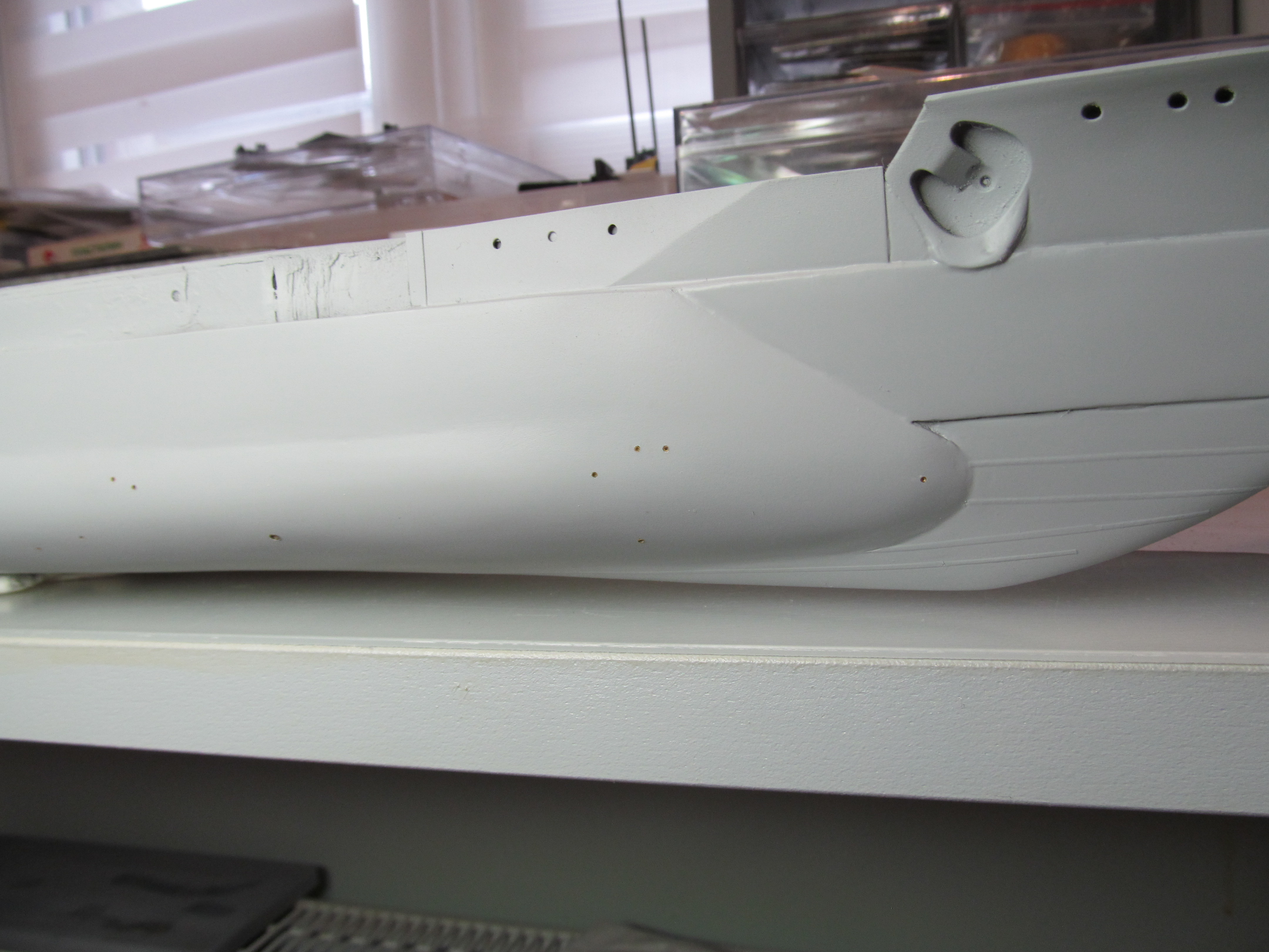

Сообщение Алексей Севастополь » 05 сен 2020, 09:40
Всем привет!

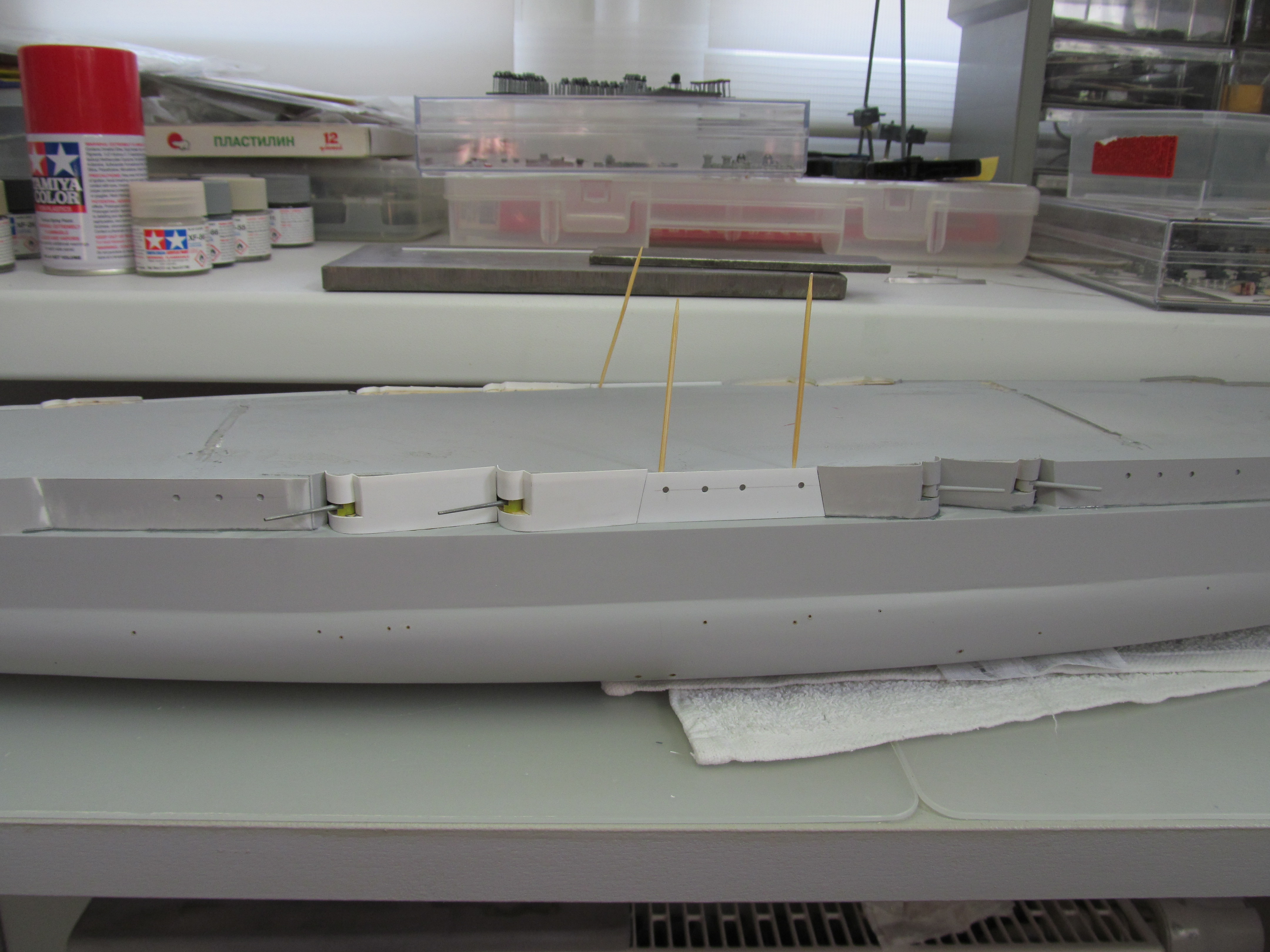

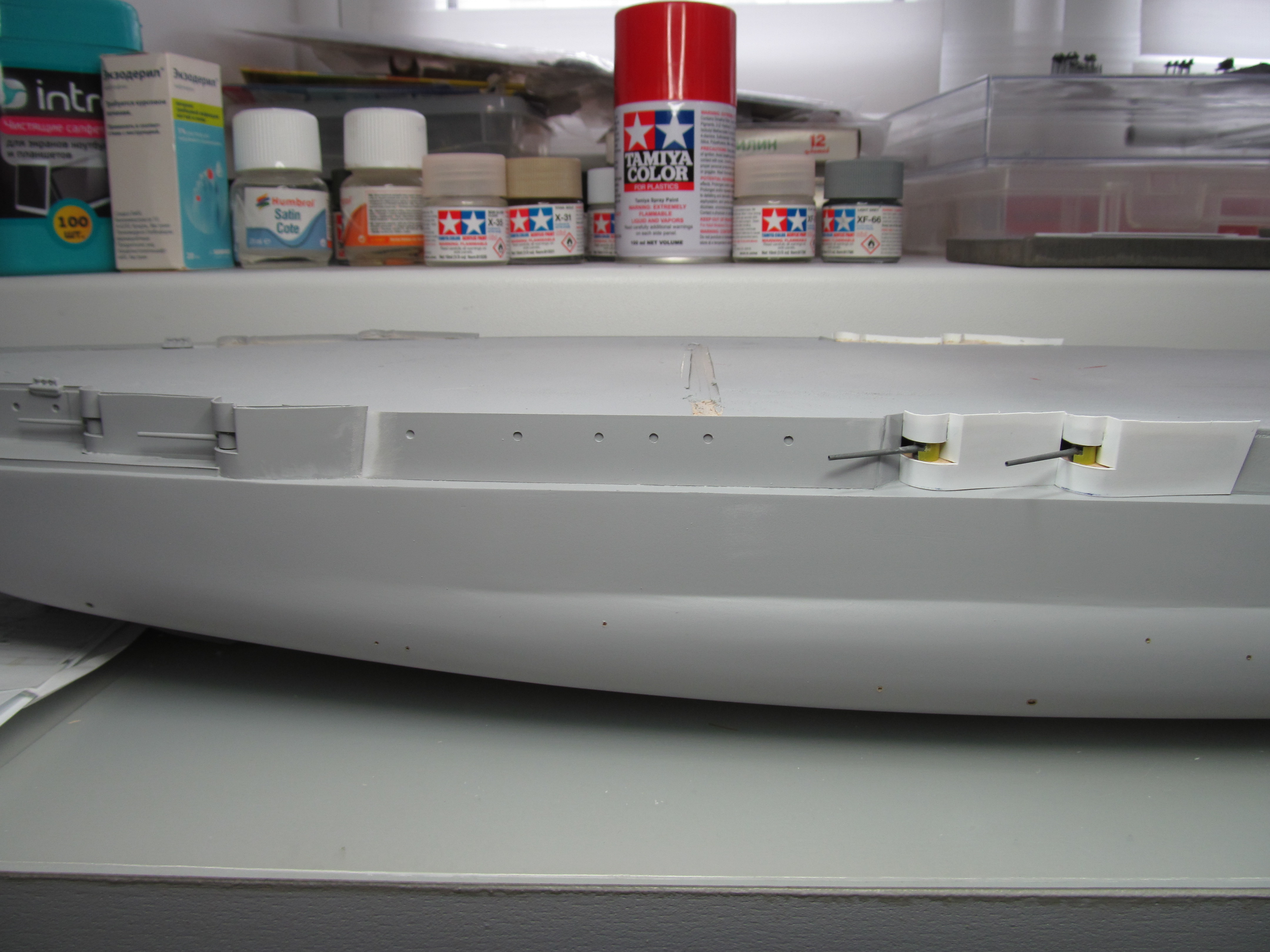

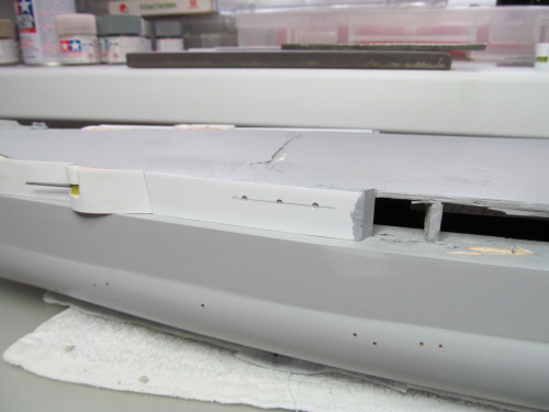

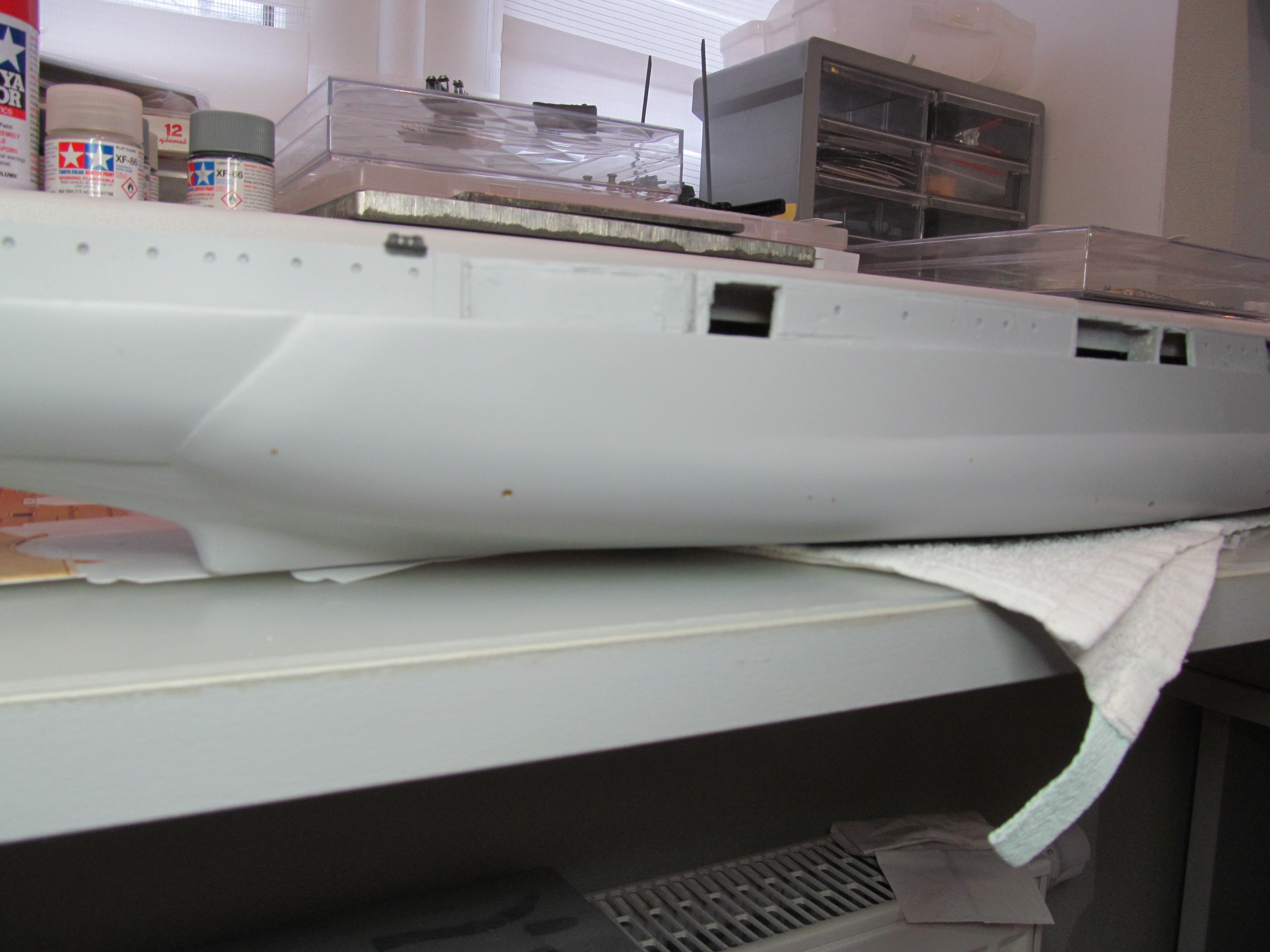

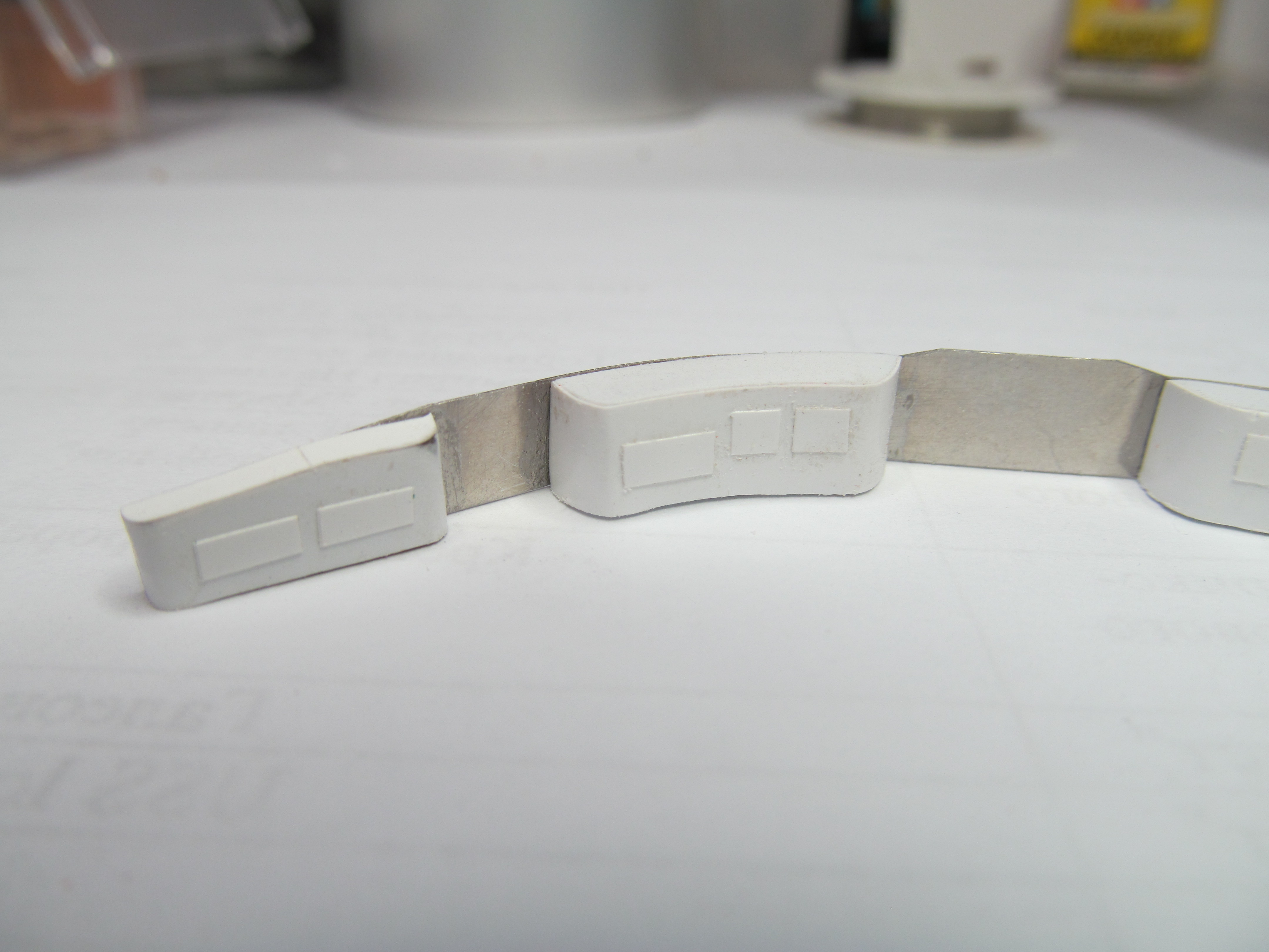

Сегодня продолжил установку бортовых казематов противоминной артиллерии и навеску бортовой брони.
Алексей Севастополь
Сообщения: 836
Сообщение Алексей Севастополь » 05 сен 2020, 09:42
Хочется обратить внимание Коллег, количество иллюминаторов правого и левого борта между казематами №№ 12-14 и 11-13, №№ 4-6 и 3-5 различалось.
ДеАгостини этот момент не учли.
Я тоже сначала ошибся......
Алексей Севастополь
Сообщения: 836
Сообщение Алексей Севастополь » 05 сен 2020, 09:43
кормовые....

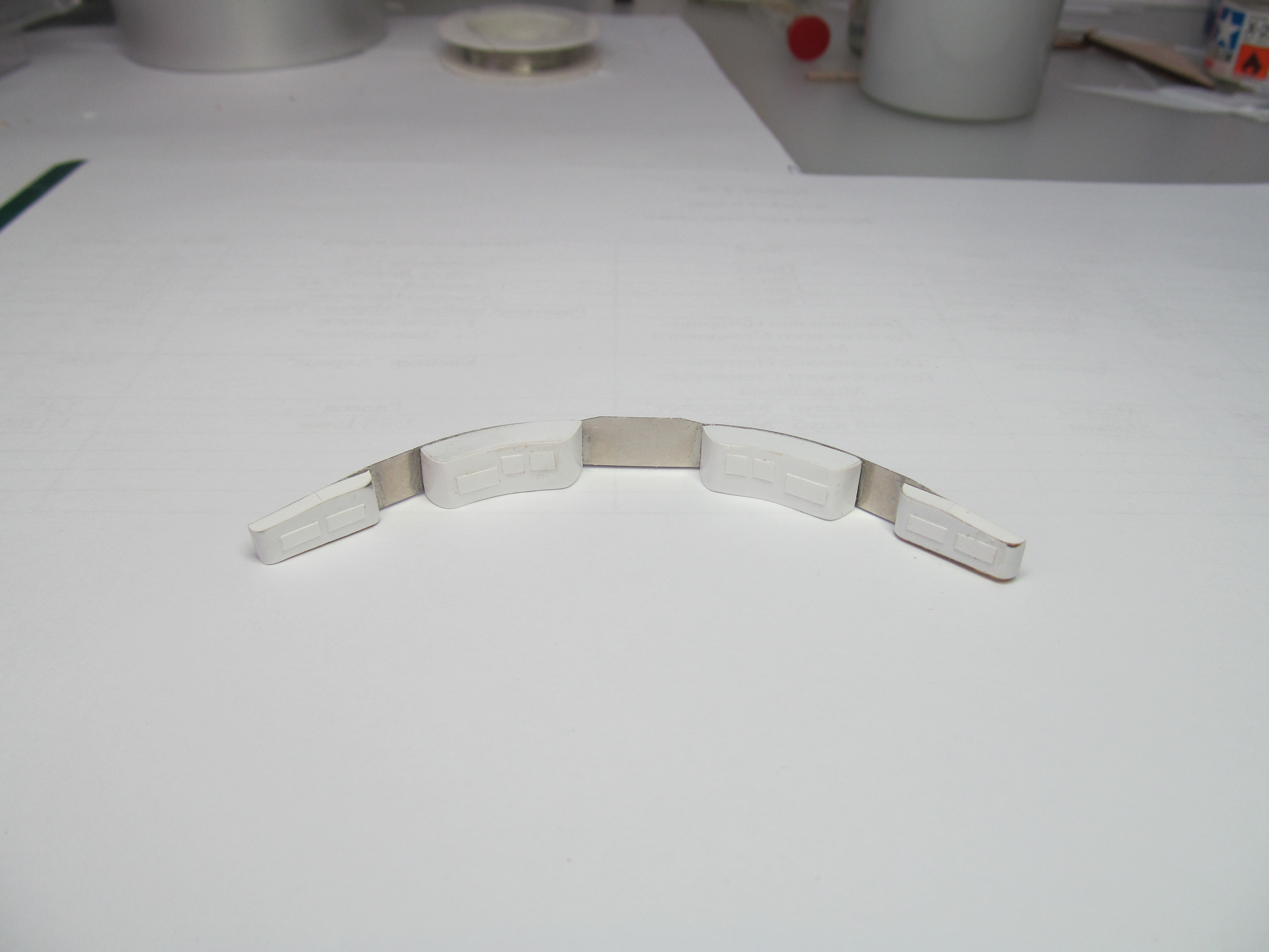

Алексей Севастополь
Сообщения: 836

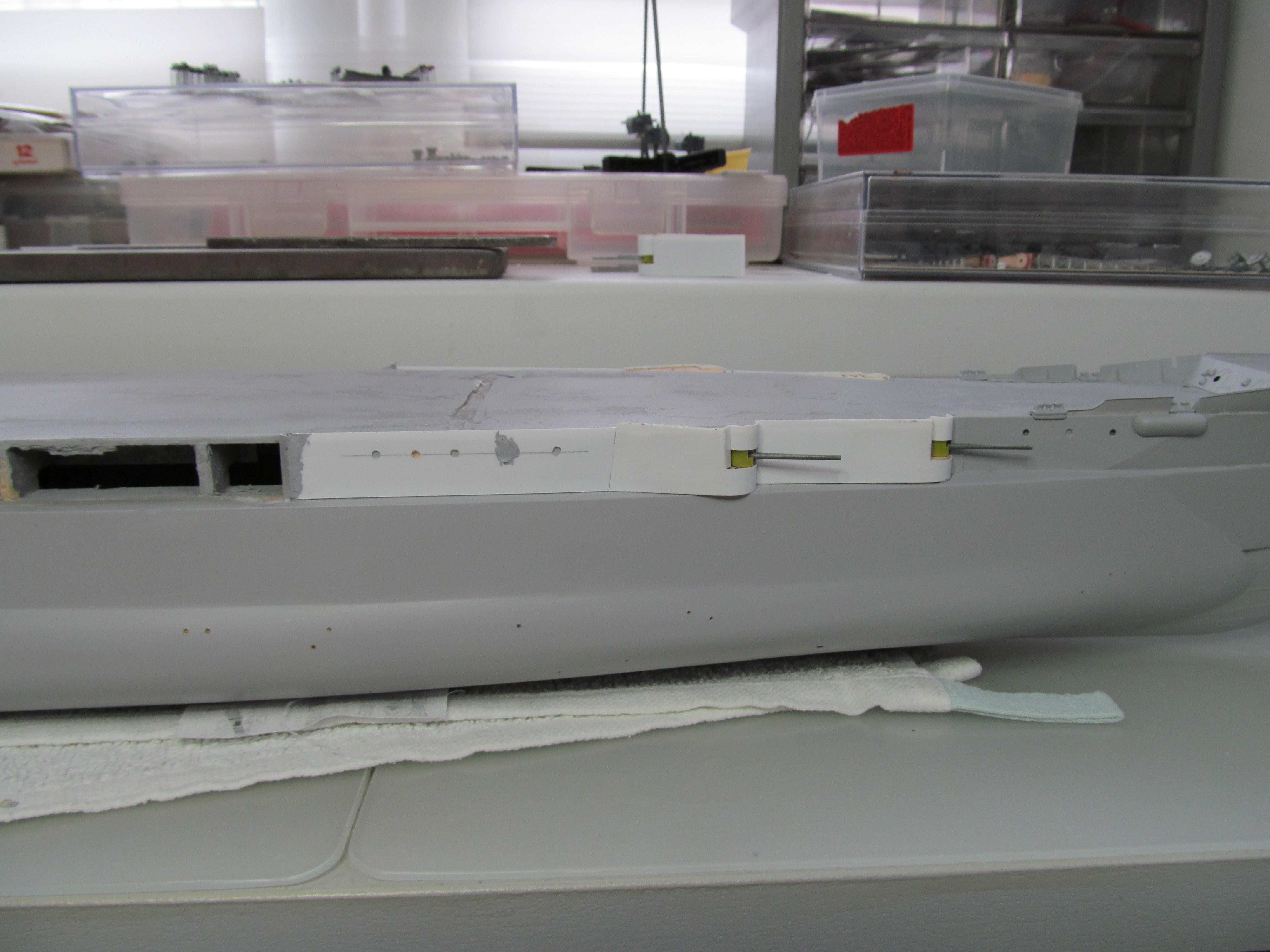

Сообщение Алексей Севастополь » 06 сен 2020, 12:59
Всем привет!
А вот и завершающий этап установки казематов и бортовой брони.
Алексей Севастополь
Сообщения: 836

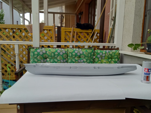

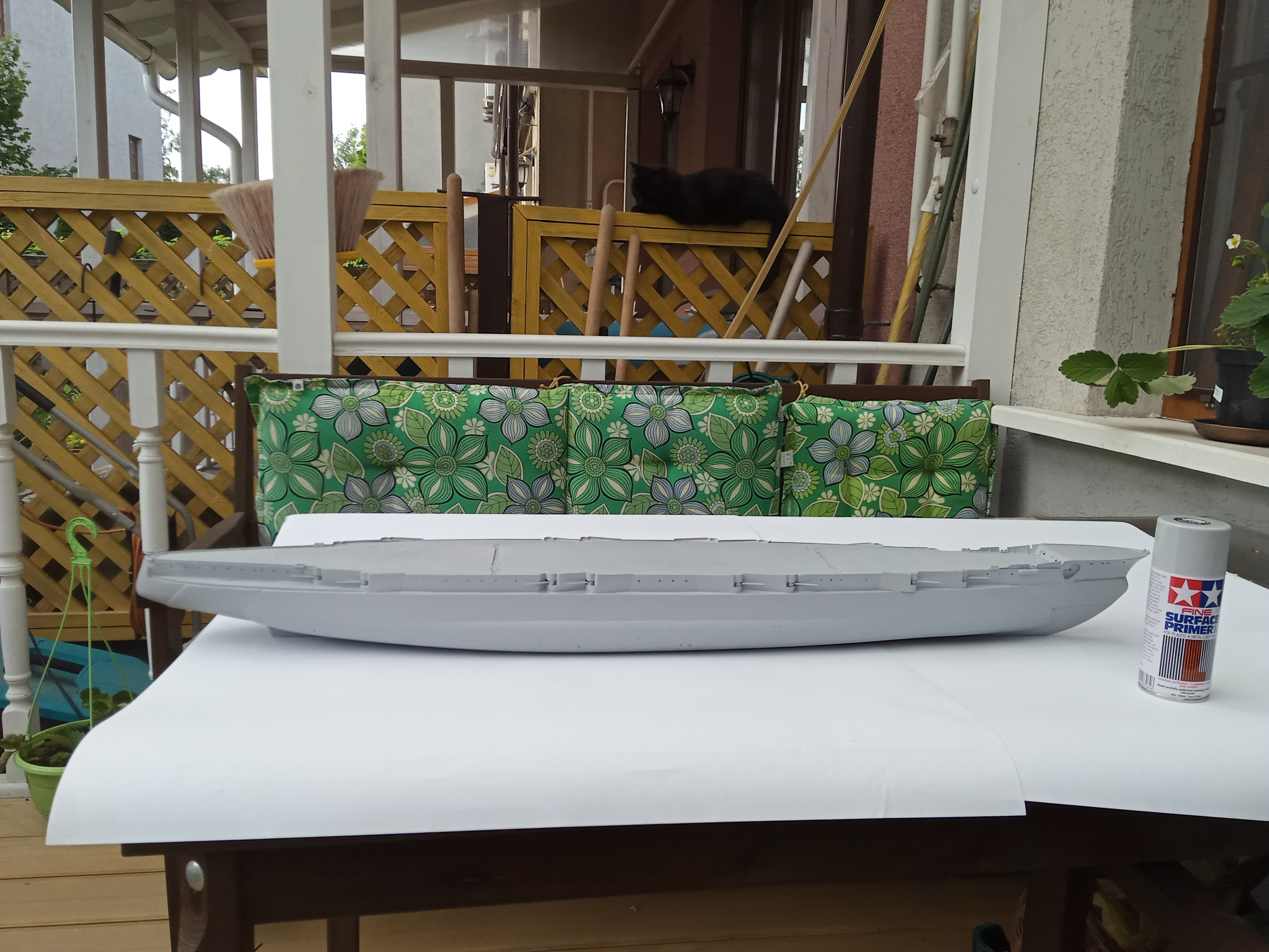

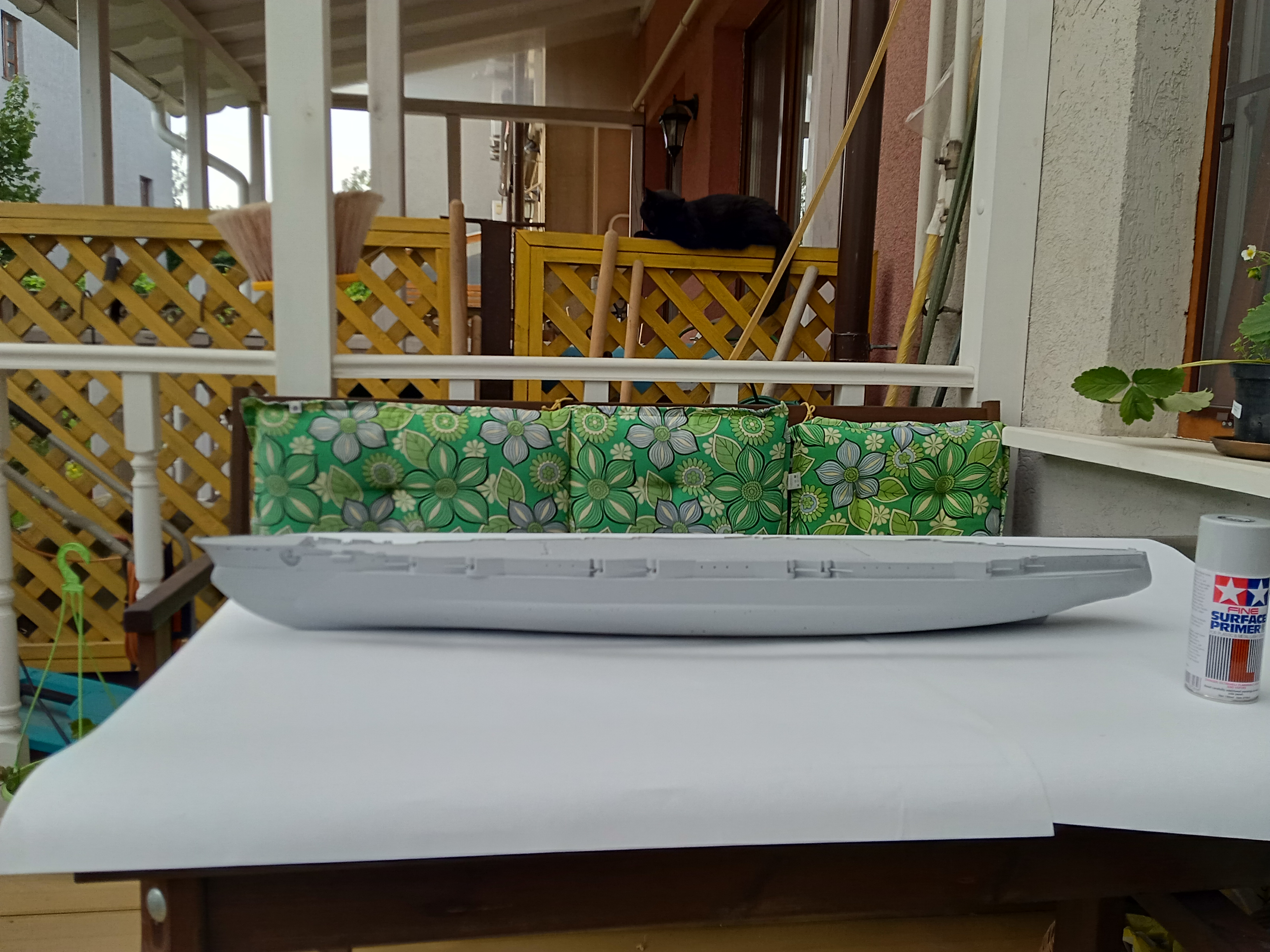

Сообщение Алексей Севастополь » 06 сен 2020, 16:57
Всем привет!
В продолжение утренней темы.
Загрунтовал.
