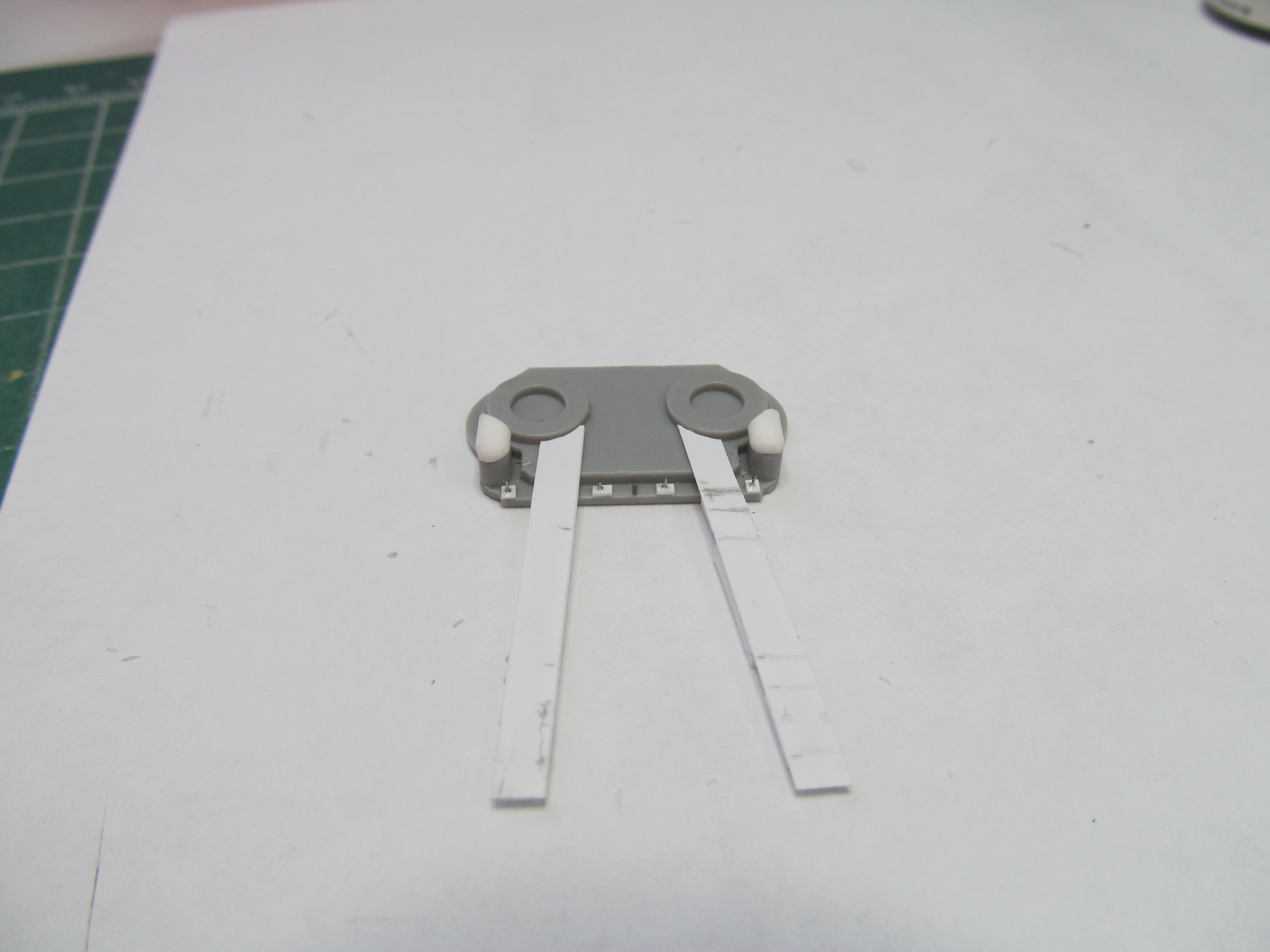

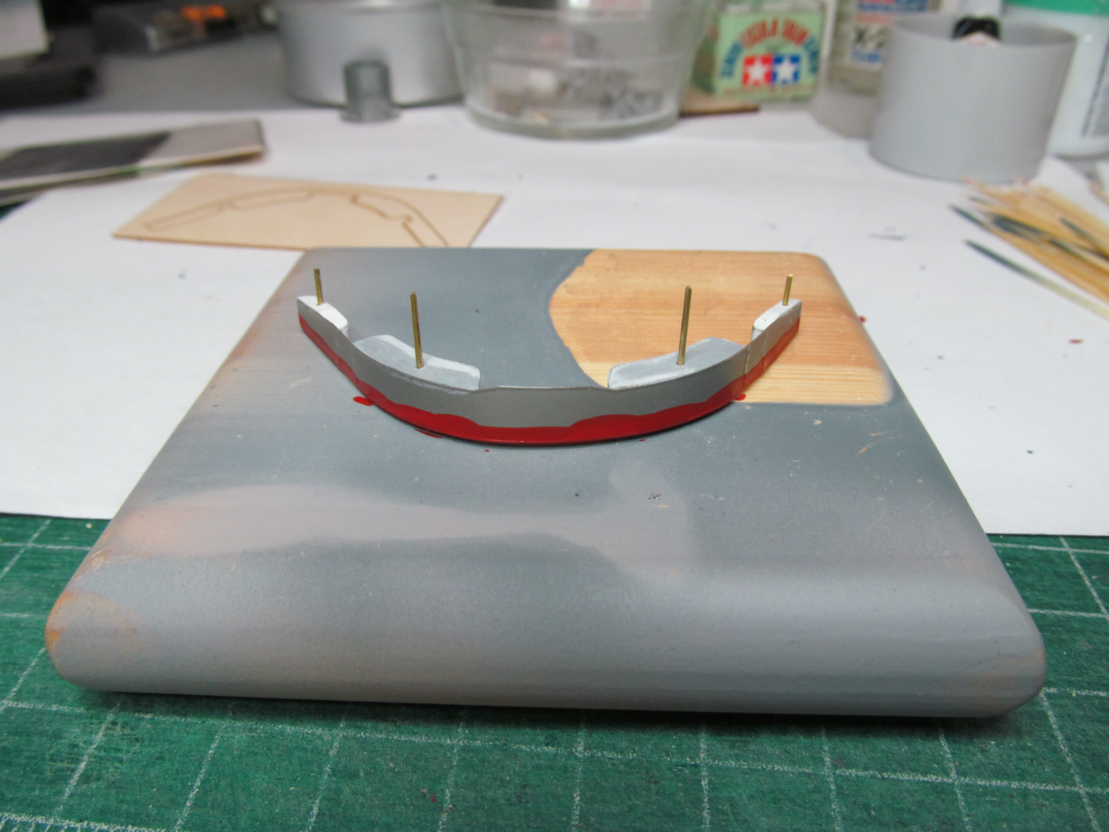

Сообщение Алексей Севастополь » 06 окт 2020, 20:18
Всем привет!
Пока корпус отдыхает, занялся другими элементами конструкции.
Волнолом
Алексей Севастополь
Консультант по сборке
Сообщения: 836
Поблагодарили: 1224 раза
Сообщение Алексей Севастополь » 06 окт 2020, 20:20
Палуба юта.
Получается, что "мяса"-то на саму палубу практически и не остаётся........

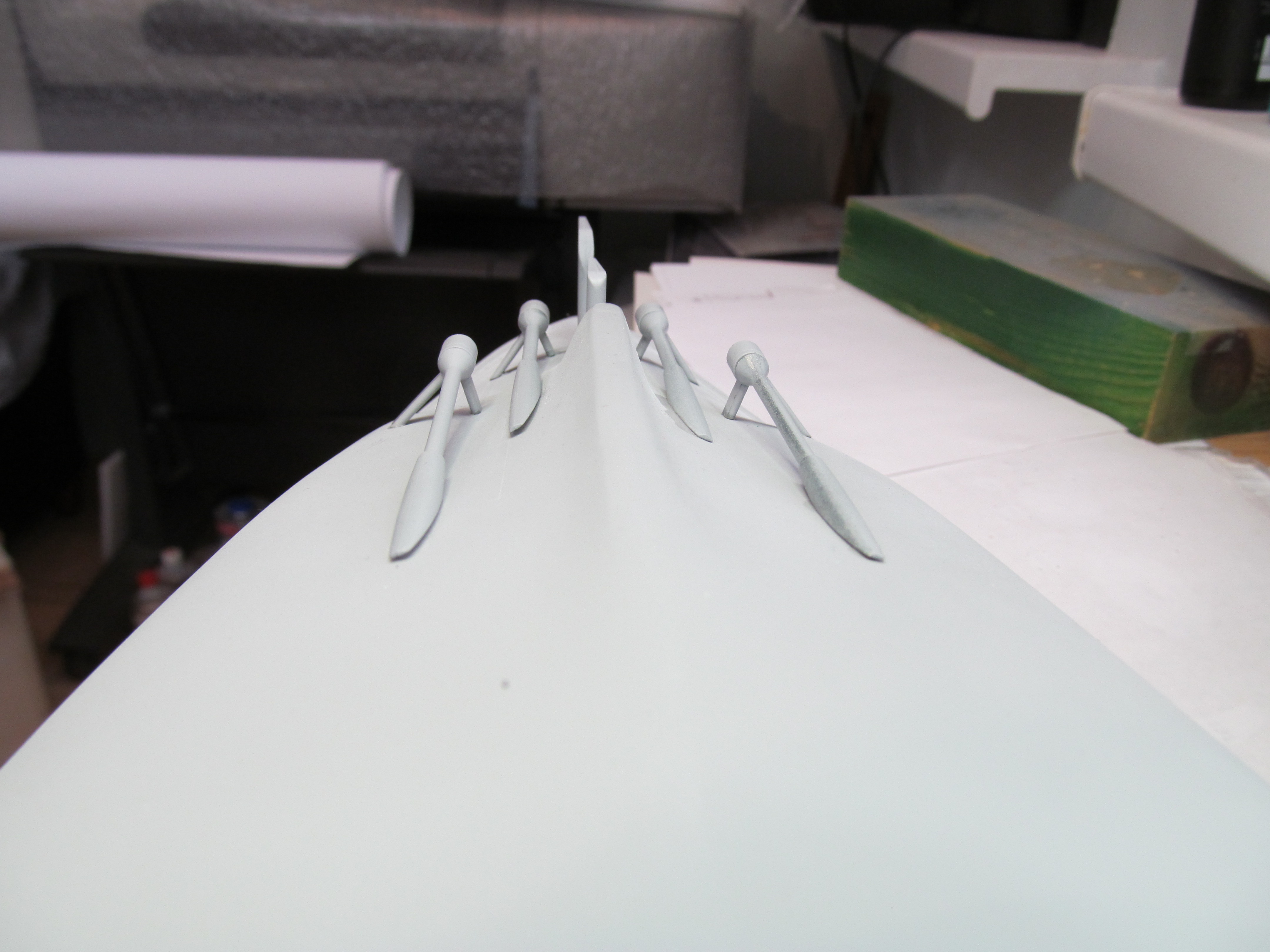

Сообщение Алексей Севастополь » 08 окт 2020, 13:02
Рули пока что только для интерьера.

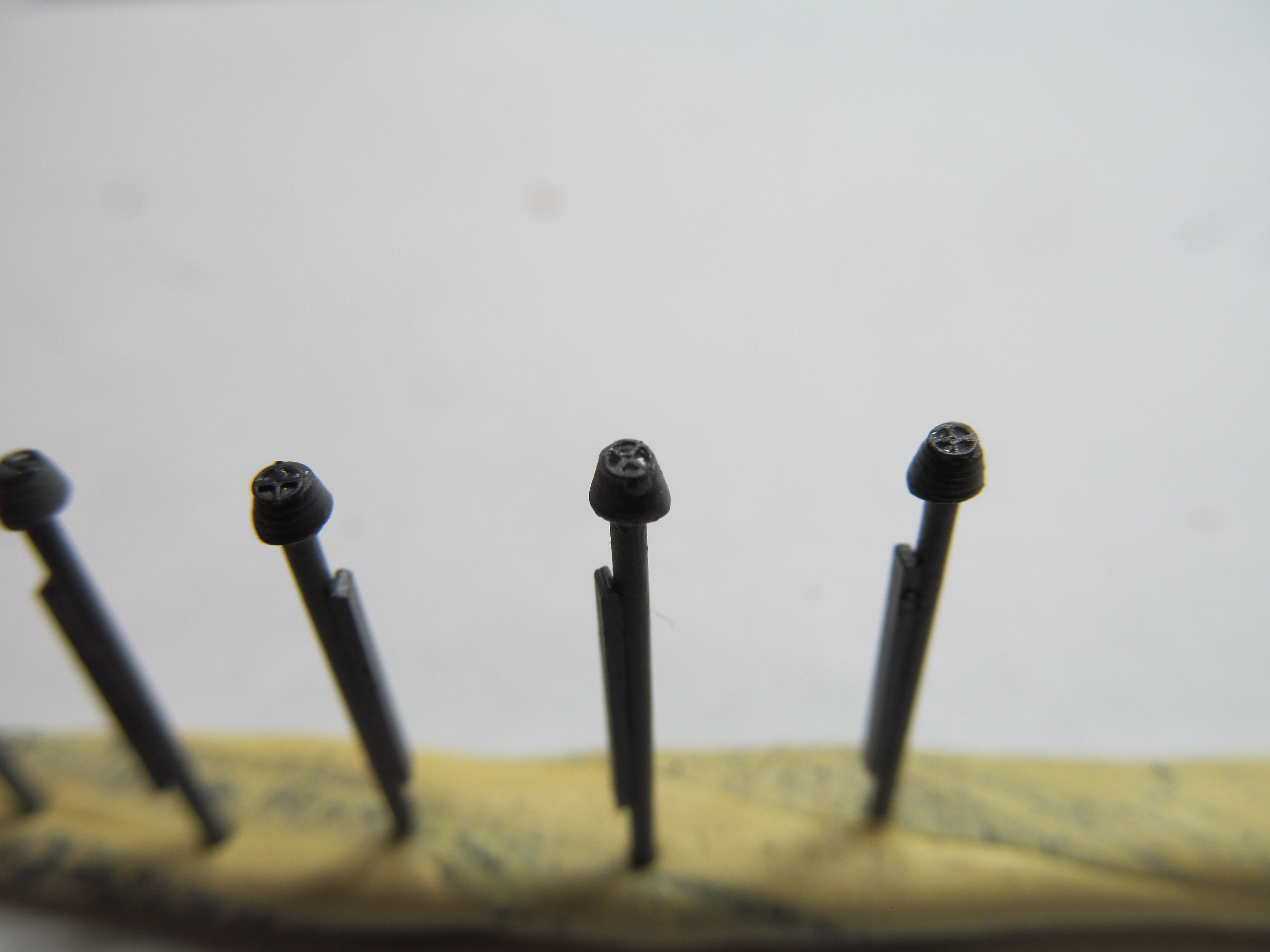

Настроения красить пока что нет, поэтому занялся установкой задраек на вентиляционные грибки.

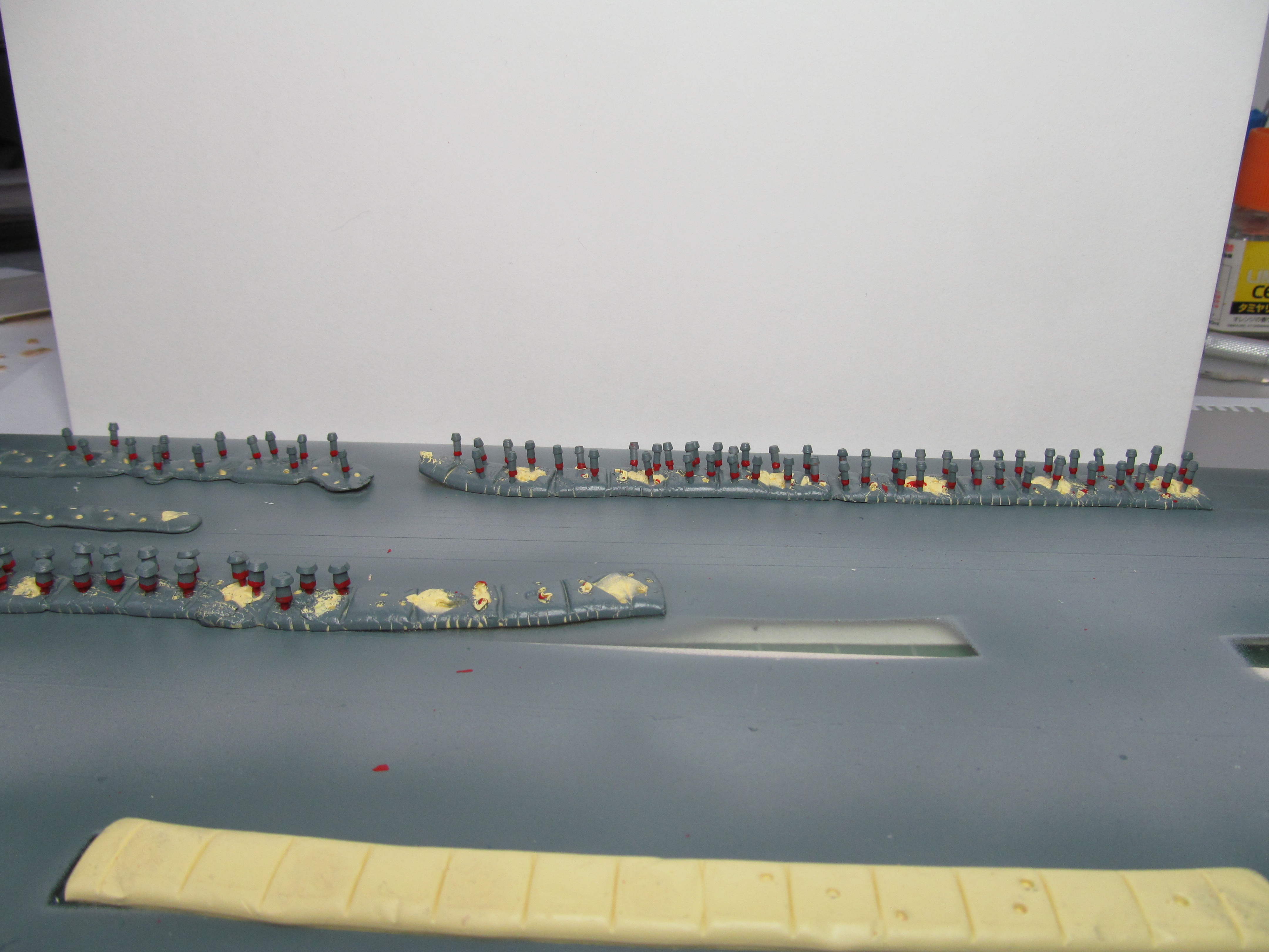

Сообщение Алексей Севастополь » 10 окт 2020, 20:38
Всем привет!
Сделал места крепления стопорных якорных цепей и параванных цепей на днище.
С Уважением, Алексей.

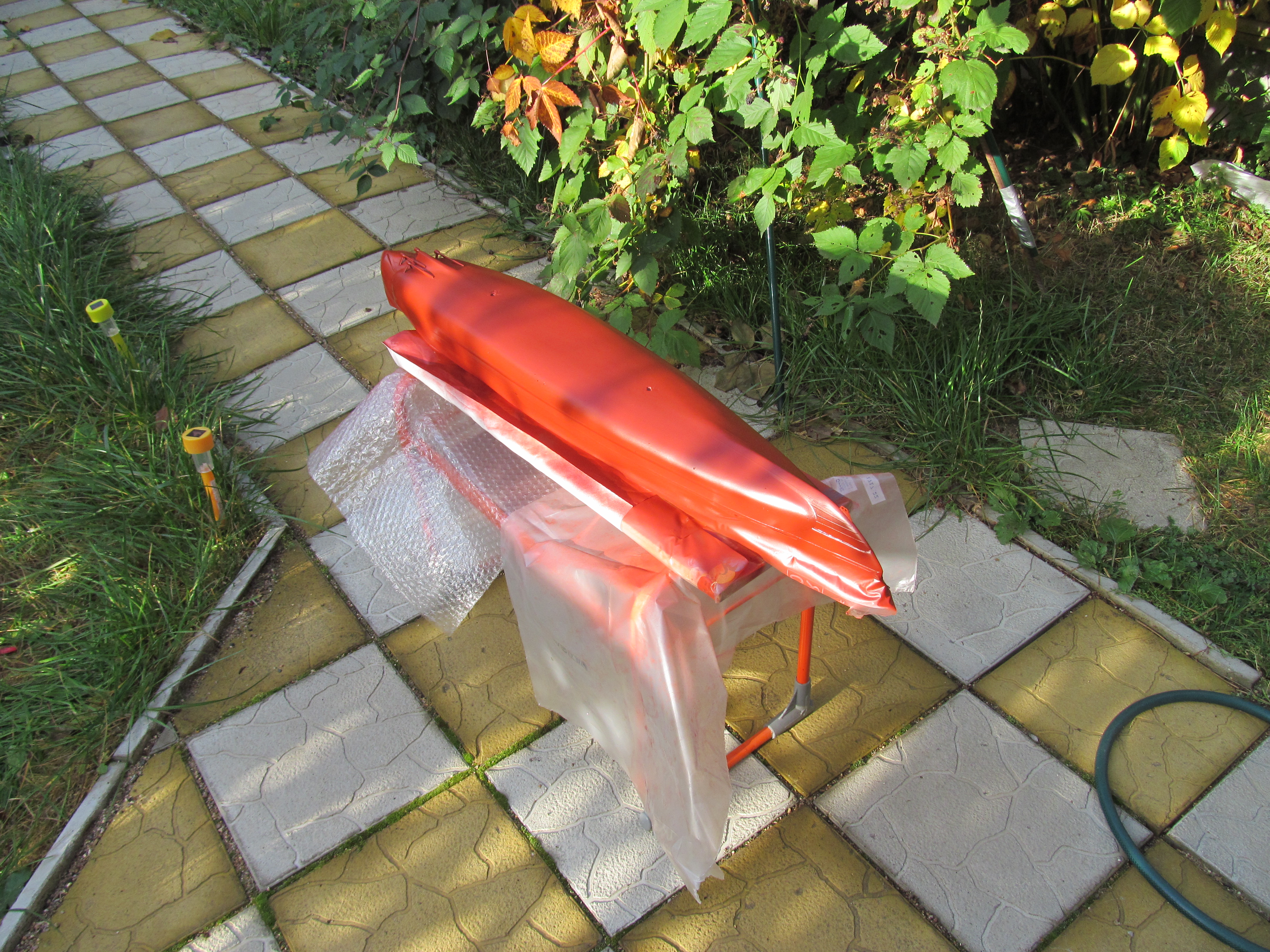

Сообщение Алексей Севастополь » 11 окт 2020, 12:20
Всем привет!

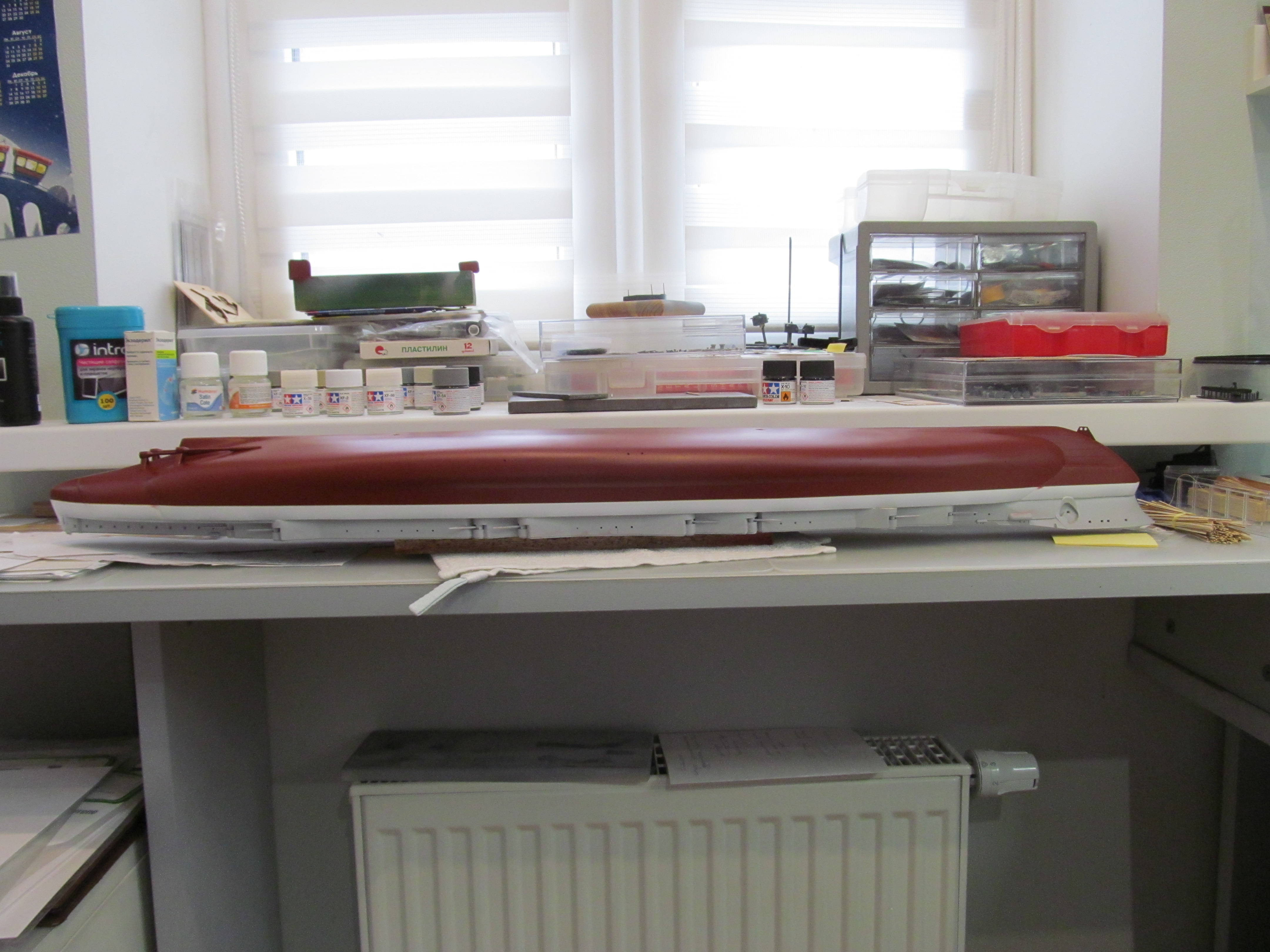

Покрасил днище.
Алексей Севастополь
Сообщения: 836
Сообщение Алексей Севастополь » 11 окт 2020, 14:36
Всем привет!
Вот такой реальный цвет получился после высыхания.

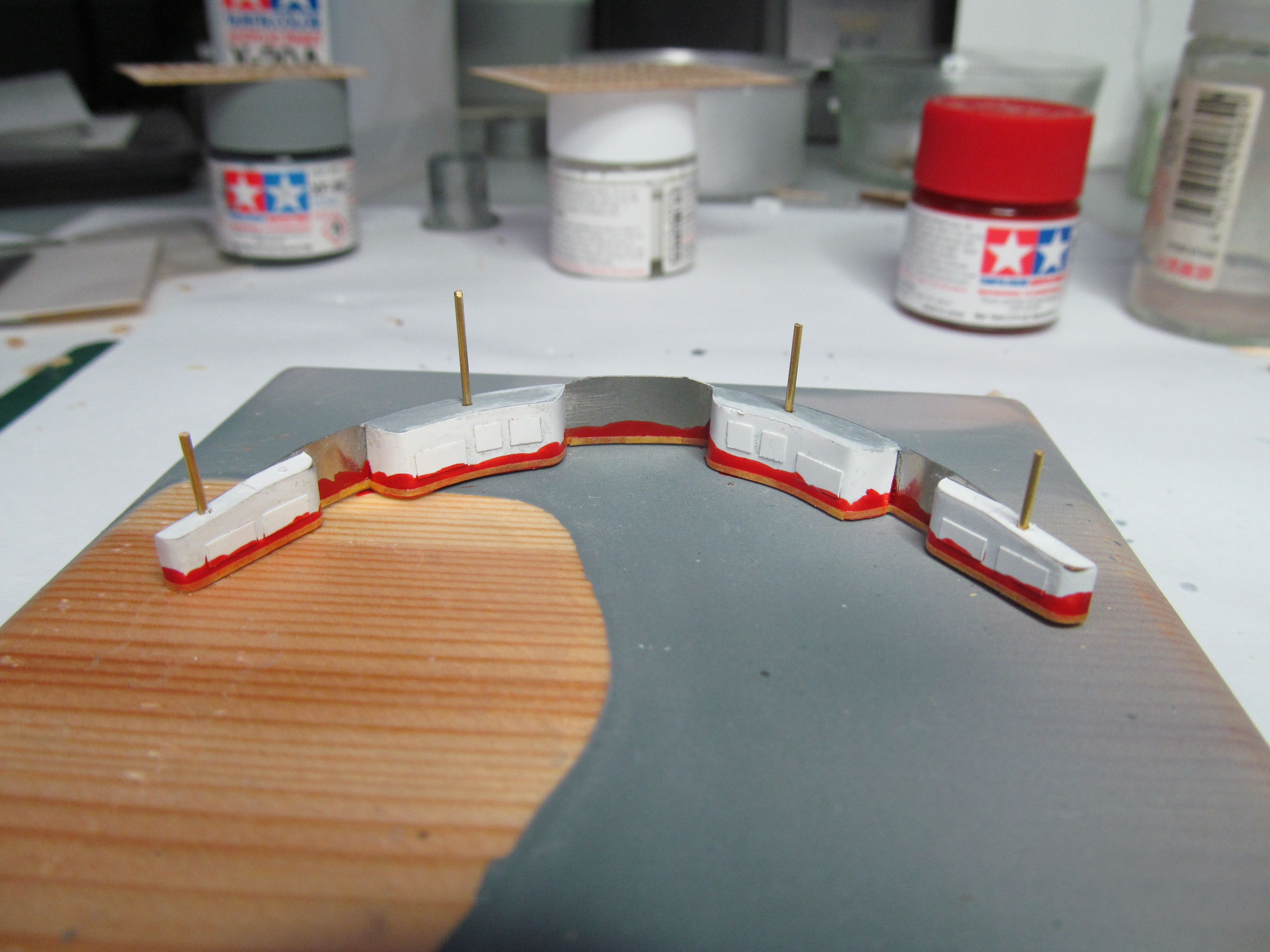

Сообщение Олег С » 12 окт 2020, 14:59
Алексей Севастополь писал(а): ↑08 окт 2020, 16:39 P.S. Похоже, что я там не указал материал...... использую резинку для плетения бисера - "Спандекс". Расплетаю до нужной толщины (тоньшины) и работаю с ней.
именно! как раз материал меня и интересовал.
Еще момент, я обратил внимание, что основания палубных настроек и дымовых труб у Вас окрашены в красный цвет - так и должно быть? Это касается только надстроек с трубами или всех элементов палубы?

Сообщение Алексей Севастополь » 12 окт 2020, 15:44
Олег С писал(а): ↑12 окт 2020, 14:59 Еще момент, я обратил внимание, что основания палубных настроек и дымовых труб у Вас окрашены в красный цвет - так и должно быть? Это касается только надстроек с трубами или всех элементов палубы?
Привет!
Да, такая полоса отбивалась НА ВСЕХ выступающих над палубой элементах конструкций.

Сообщение Олег С » 13 окт 2020, 15:40
Не знал. Благодарю!
Алексей Севастополь
Сообщения: 836
Сообщение Алексей Севастополь » 13 окт 2020, 22:58
Привет!
Это делалось специально, чтобы защитить нижнюю часть конструкций как на главной палубе так и на ярусах надстроек (как подвергающуюся наиболее сильным воздействиям морской воды) . Окрашивалось обычно суриком. Иногда добавлялась по верней части "пижонская" белая полоска.

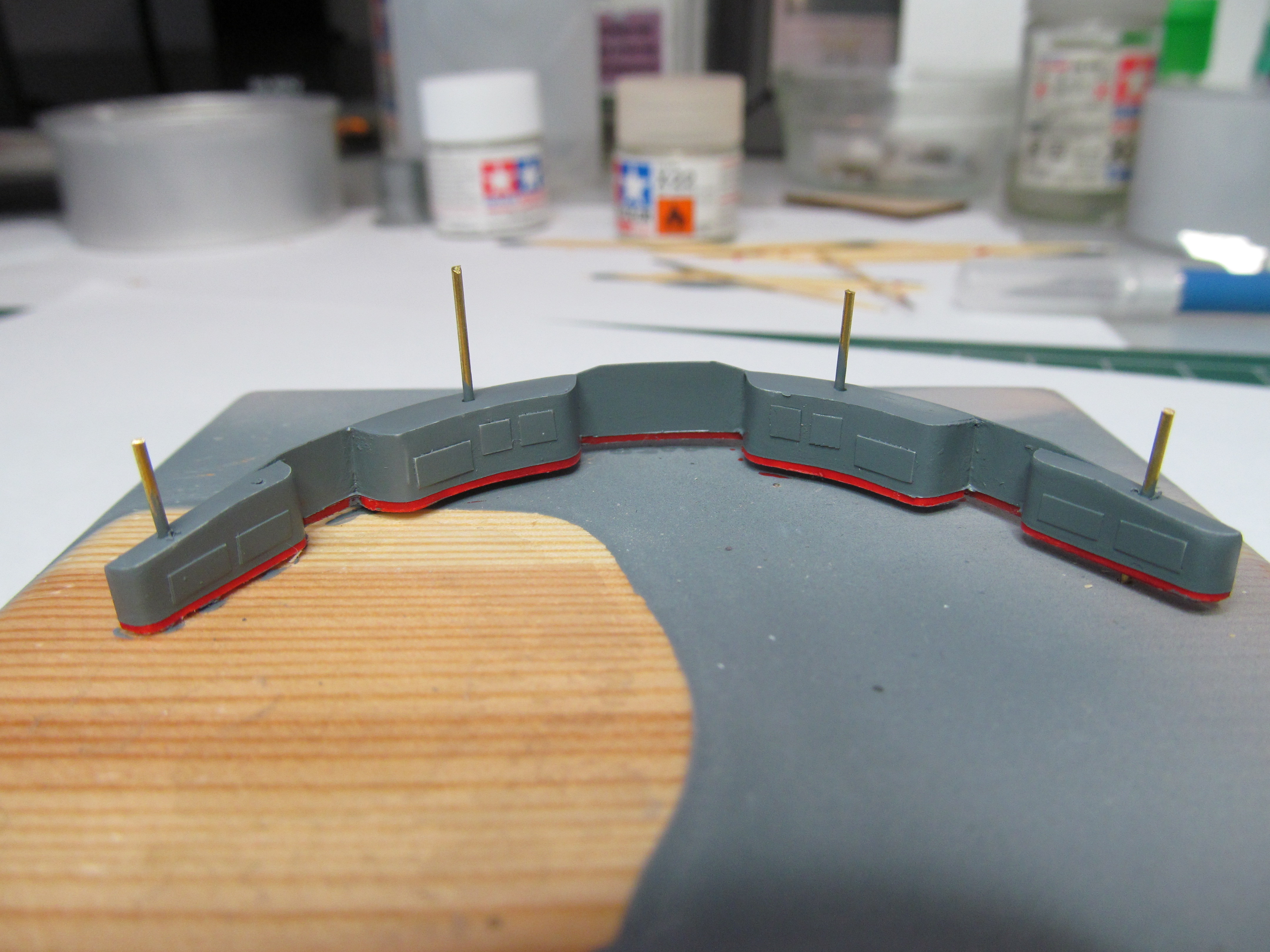

Сообщение Алексей Севастополь » 17 окт 2020, 14:46
Всем привет!
Понемногу продвигаюсь в сторону носа.
Алексей Севастополь
Сообщения: 836
Сообщение Алексей Севастополь » 17 окт 2020, 17:22
Всем привет!
Примерил посадку на штатное место волнолома.

Сообщение Олег С » 19 окт 2020, 09:38
А по масштабу какую ширину полосы выдерживать в нашем случае?
Алексей Севастополь
Сообщения: 836
Сообщение Алексей Севастополь » 19 окт 2020, 10:05
Олег С писал(а): ↑19 окт 2020, 09:38 А по масштабу какую ширину полосы выдерживать в нашем случае?
Привет!
Я брал скотч шириной 0,7мм.

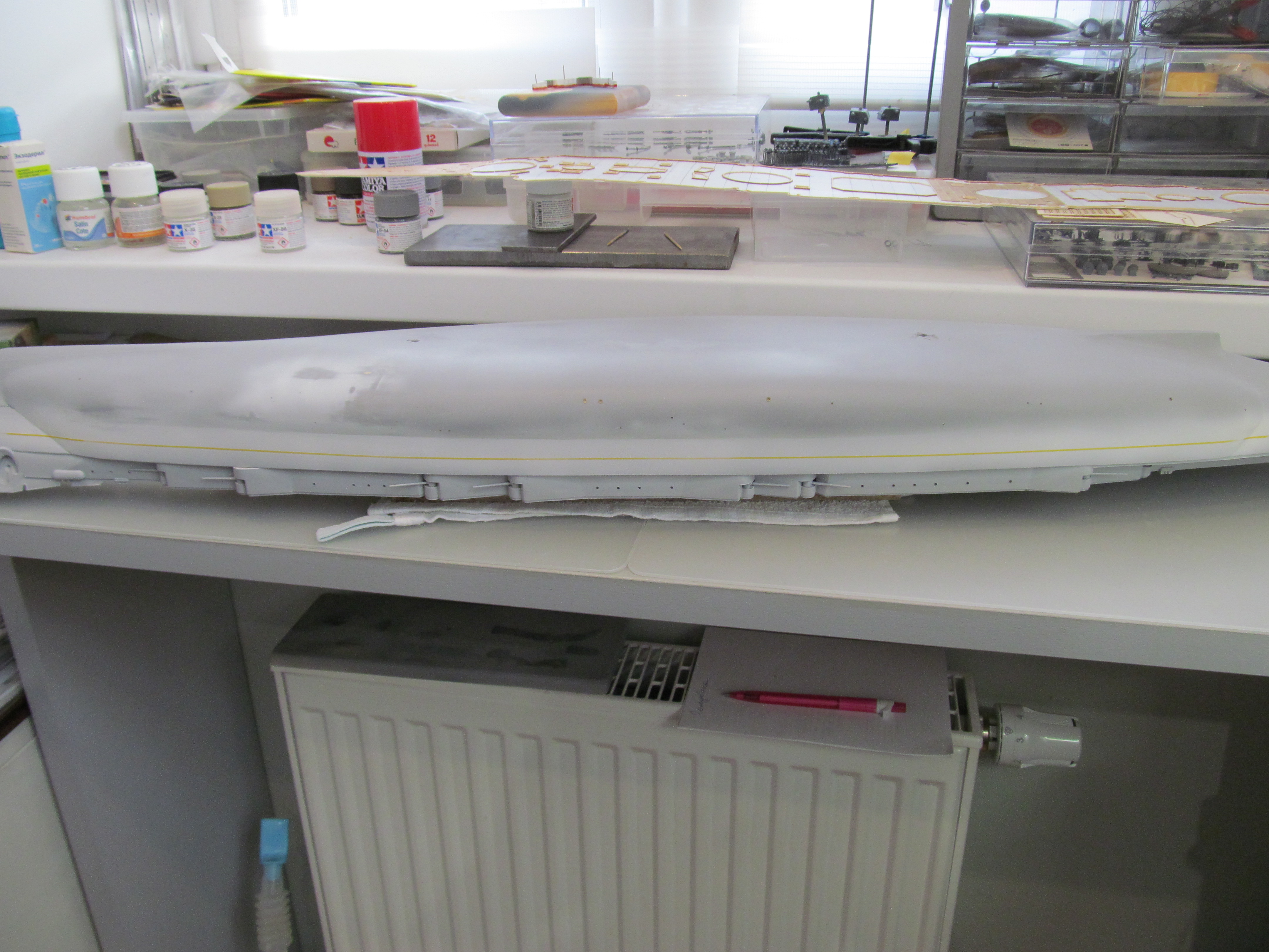

Сообщение Алексей Севастополь » 24 окт 2020, 13:27
Всем привет!
Вот так выглядит палуба на сегодняшний день и днище после покрытия его полуматовым лаком.
