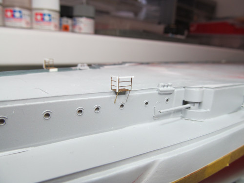

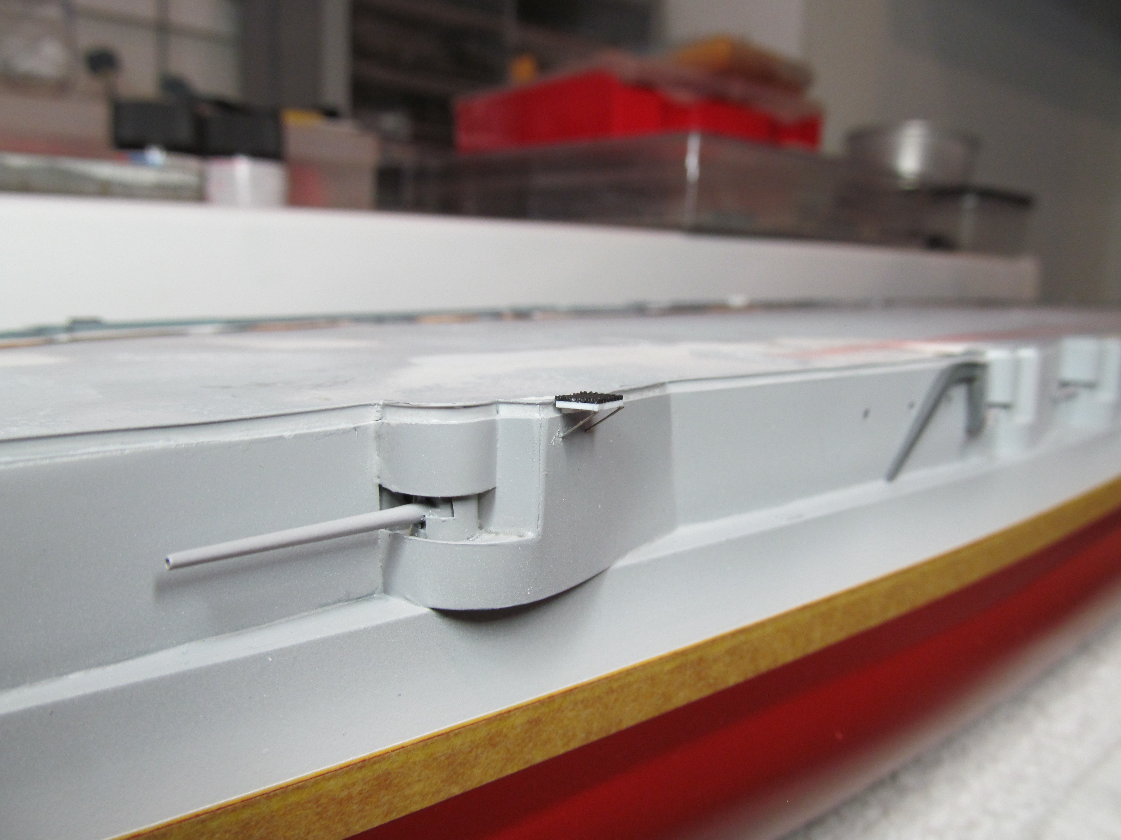

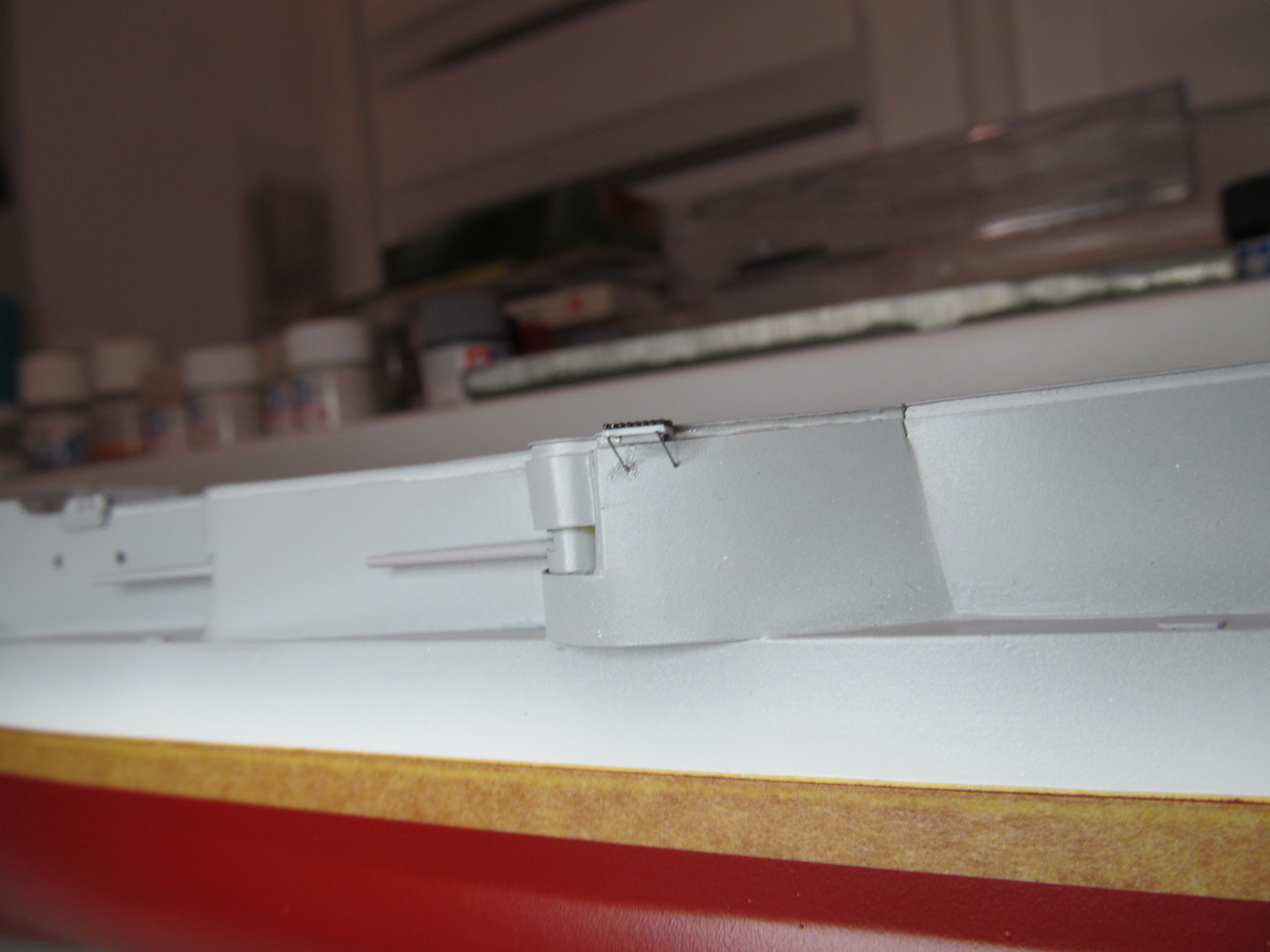

Сообщение Алексей Севастополь » 04 ноя 2020, 10:05

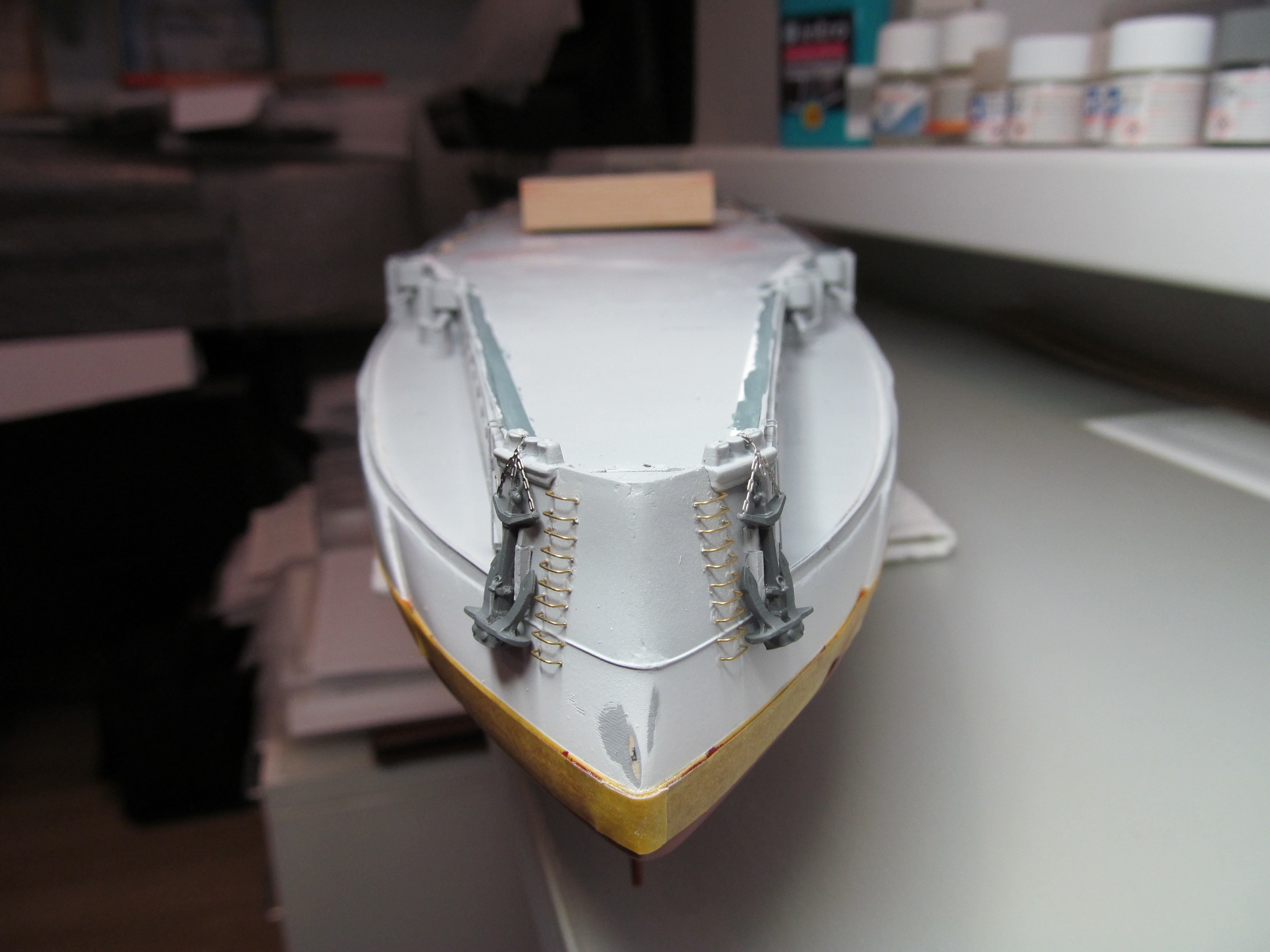

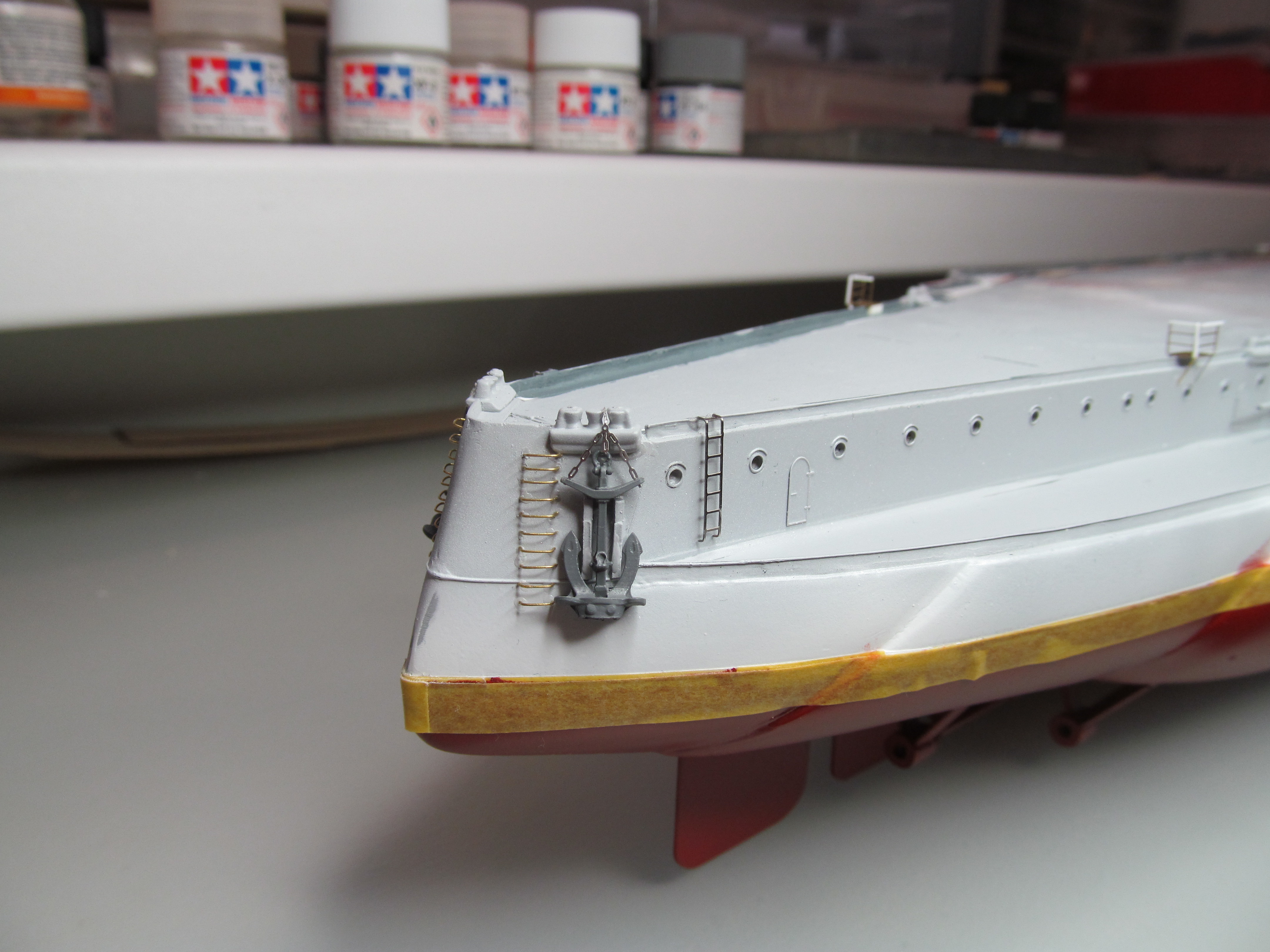

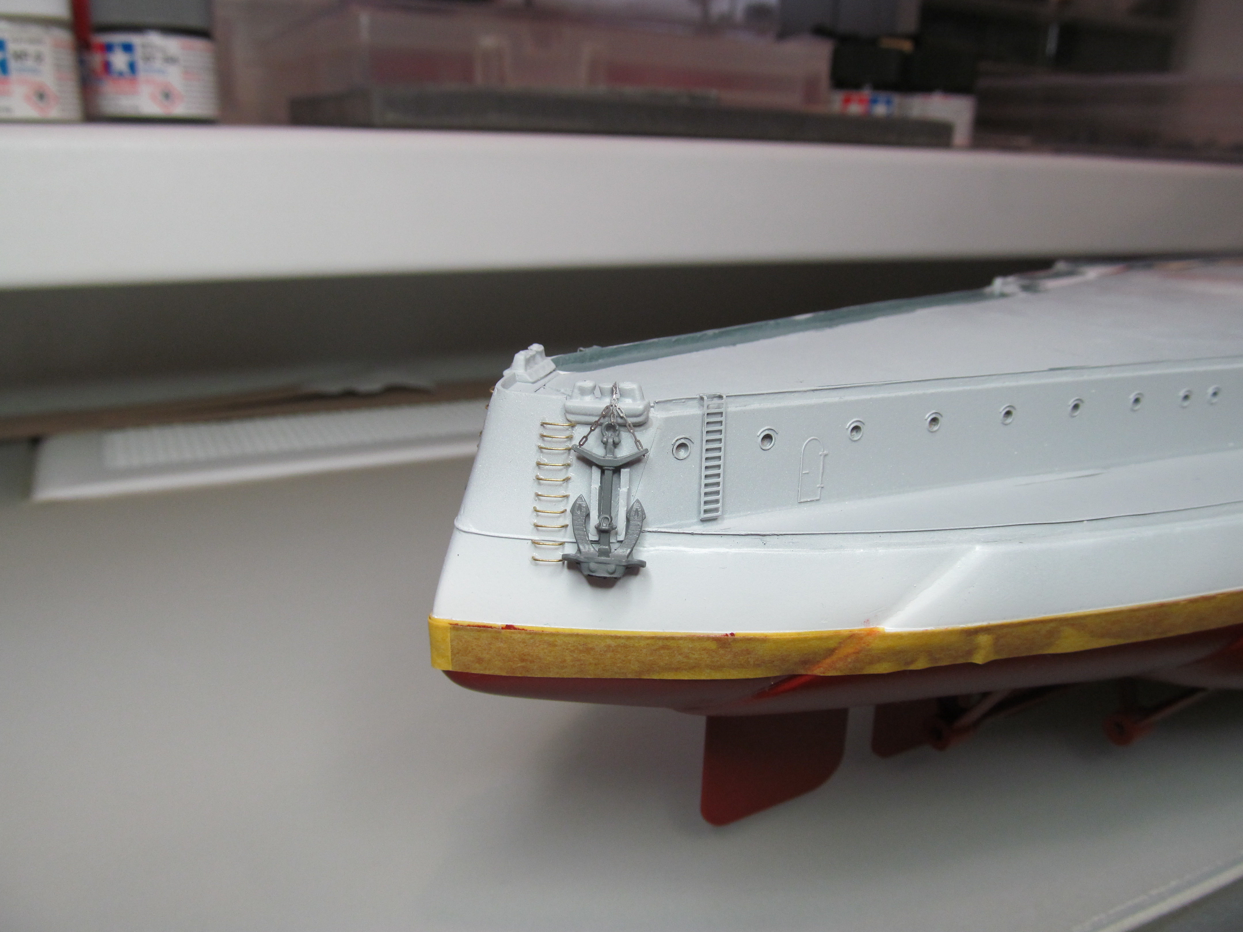

Всем привет!
Заменил трапы на бортовых срезах, а то шаг ступеней уж больно не соответствовал реальному.

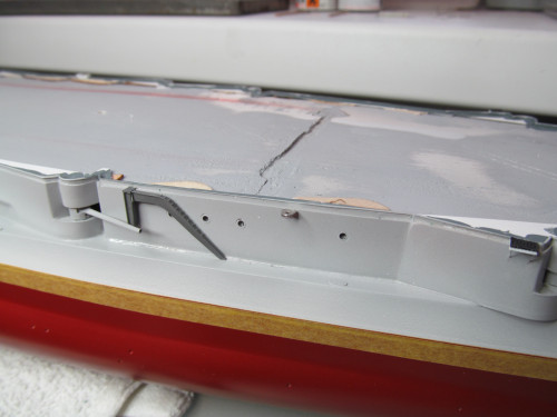

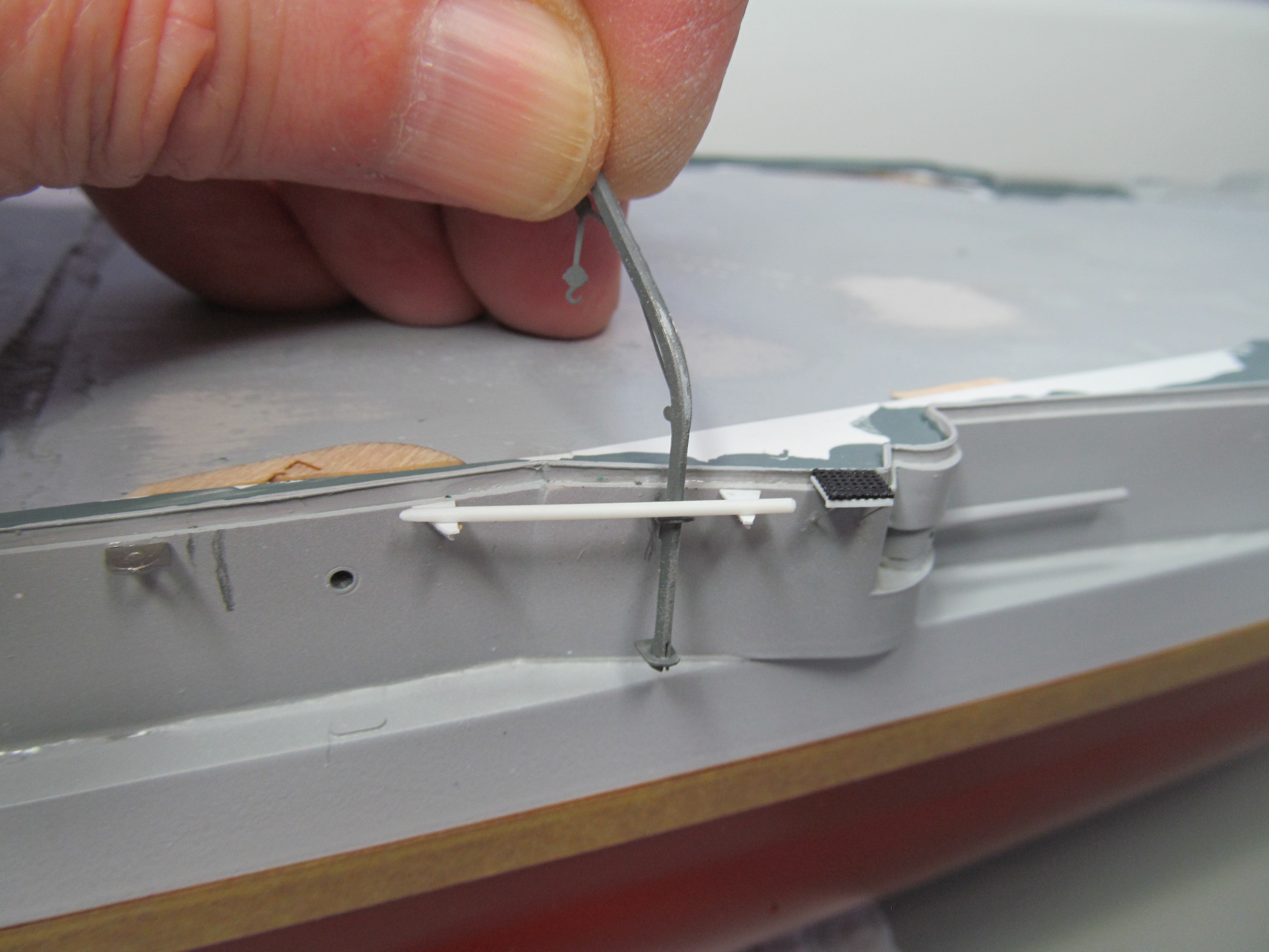

Сообщение Алексей Севастополь » 04 ноя 2020, 10:06

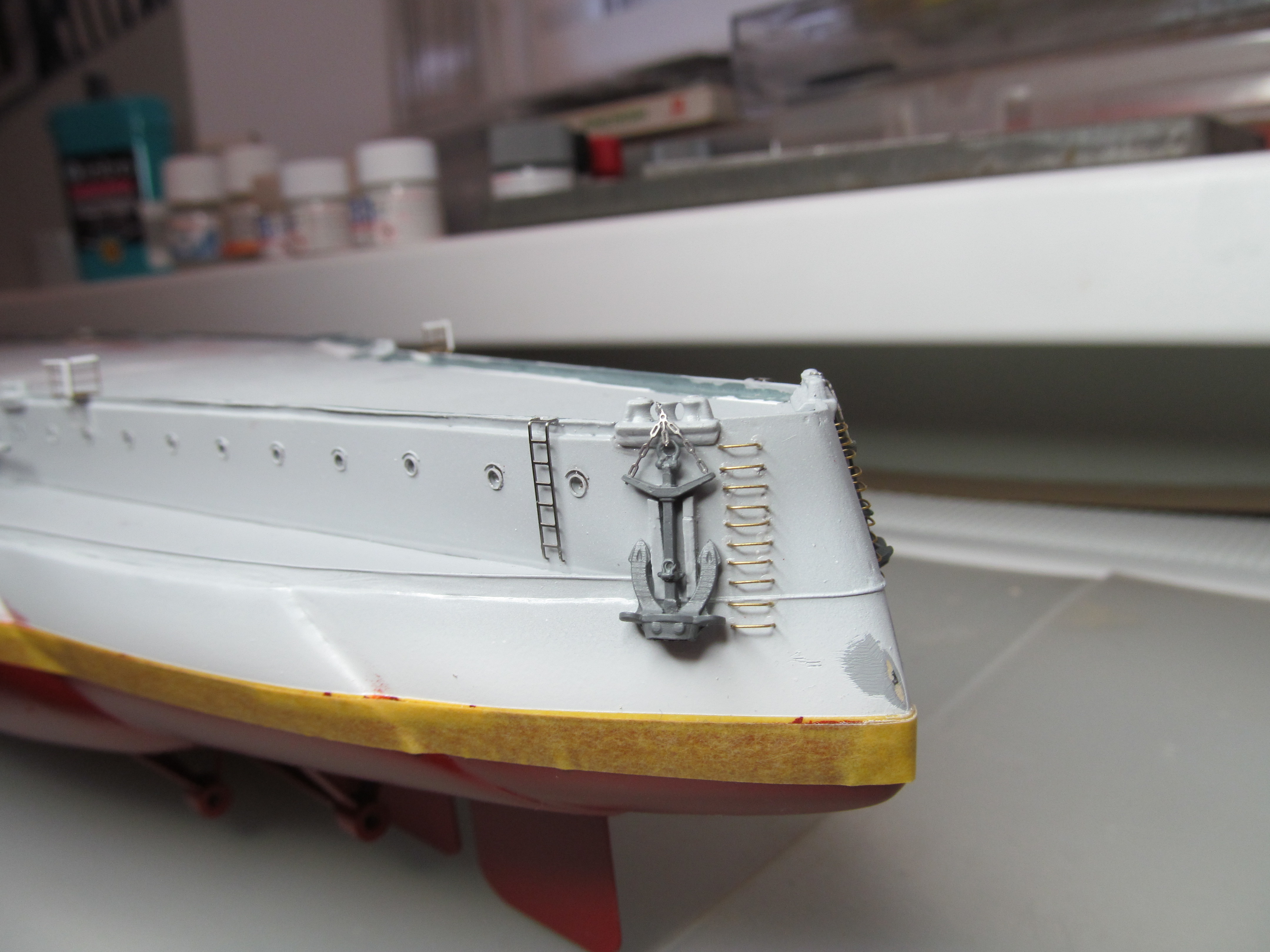

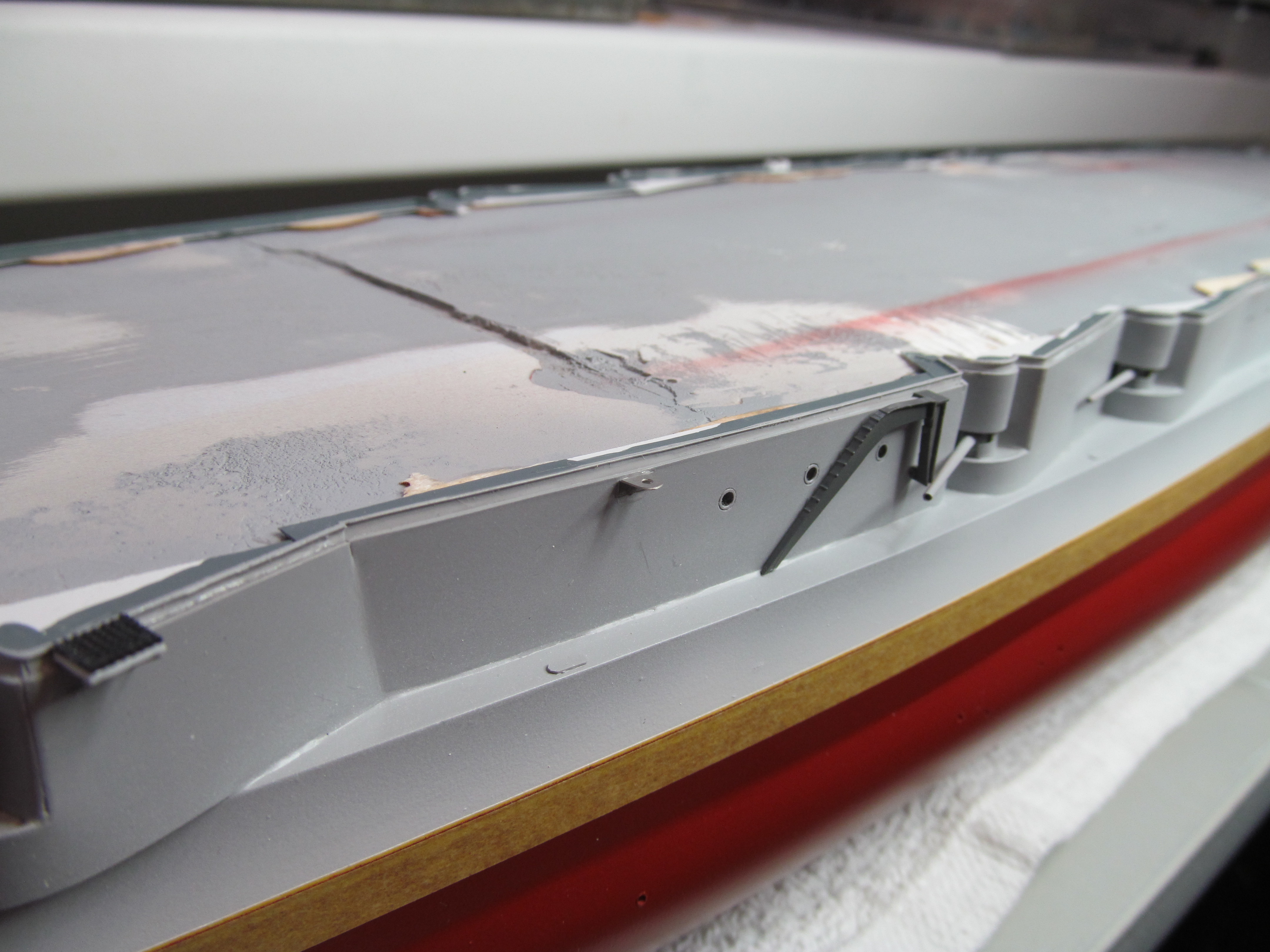

Установил площадки сходных трапов.

Сообщение Алексей Севастополь » 04 ноя 2020, 10:09

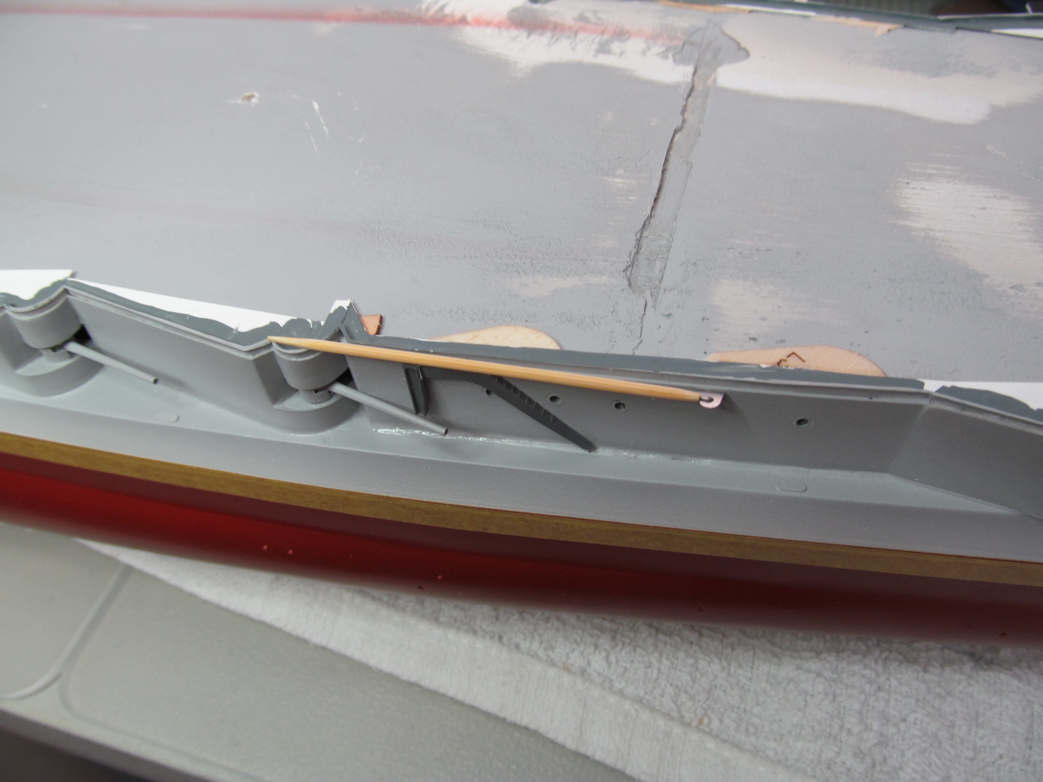

Отработал узел пропуска параванных цепей.

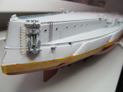

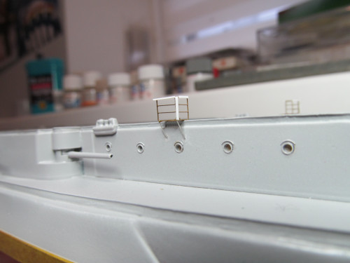

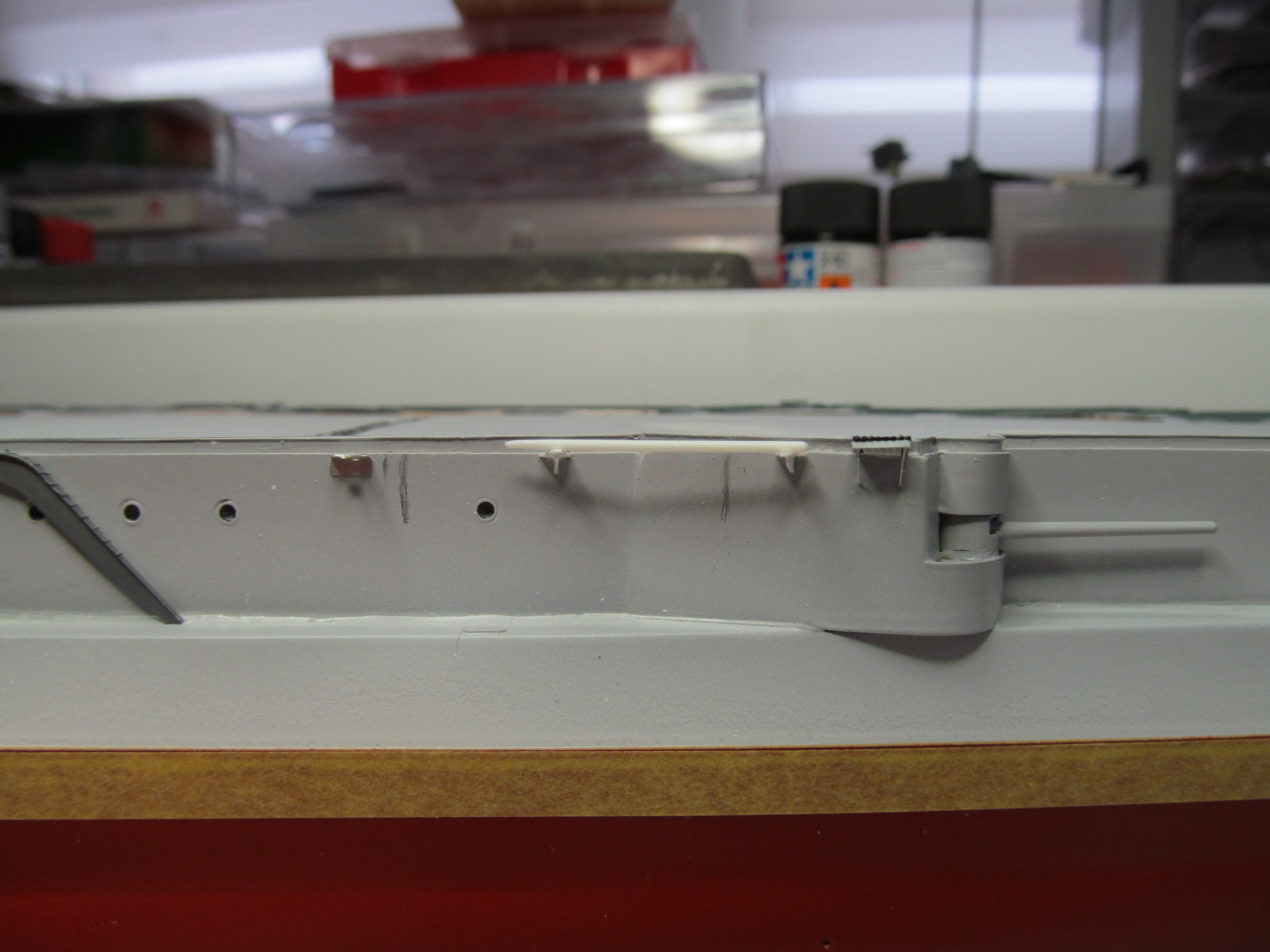

Сообщение Алексей Севастополь » 04 ноя 2020, 20:15

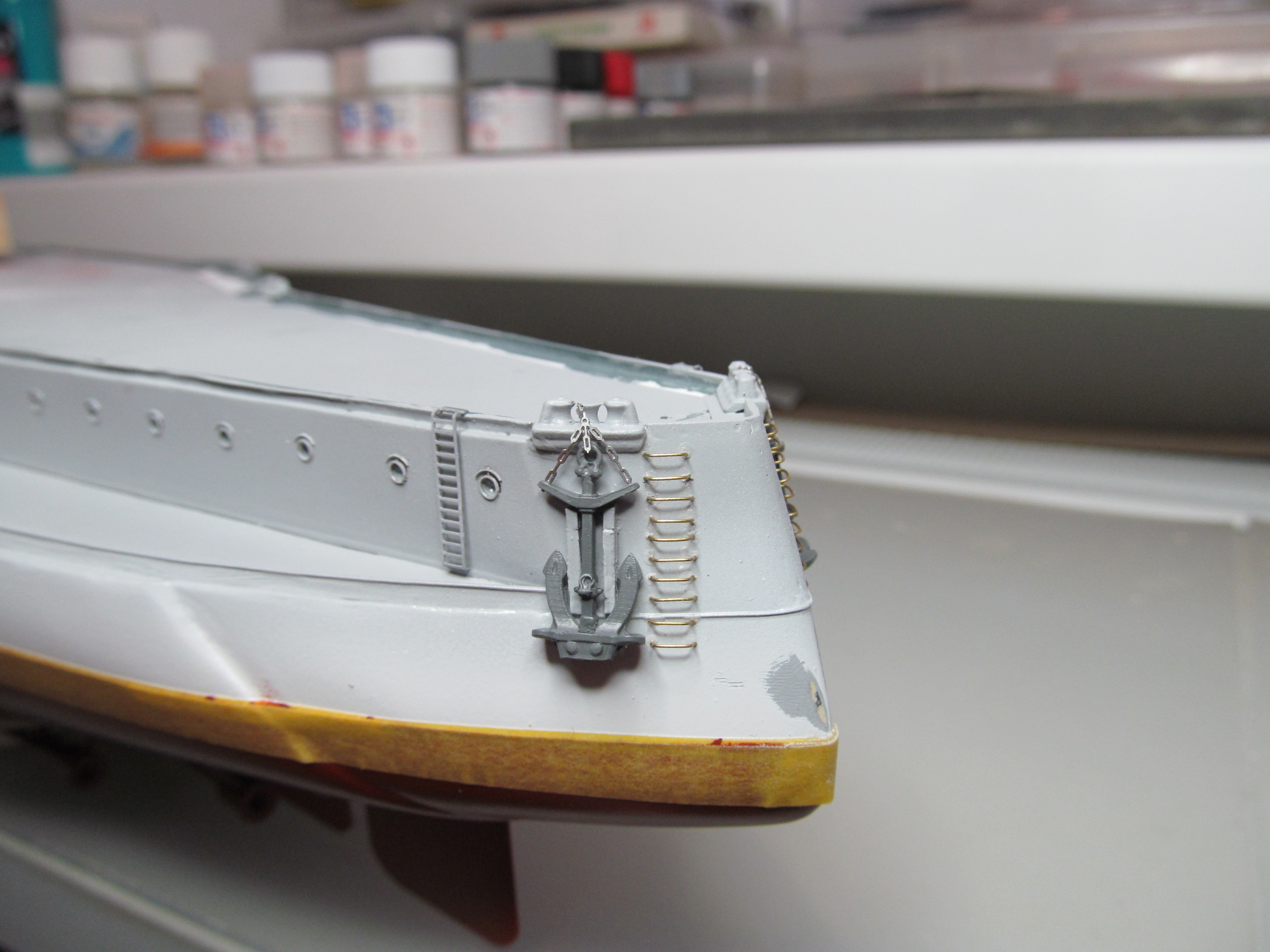

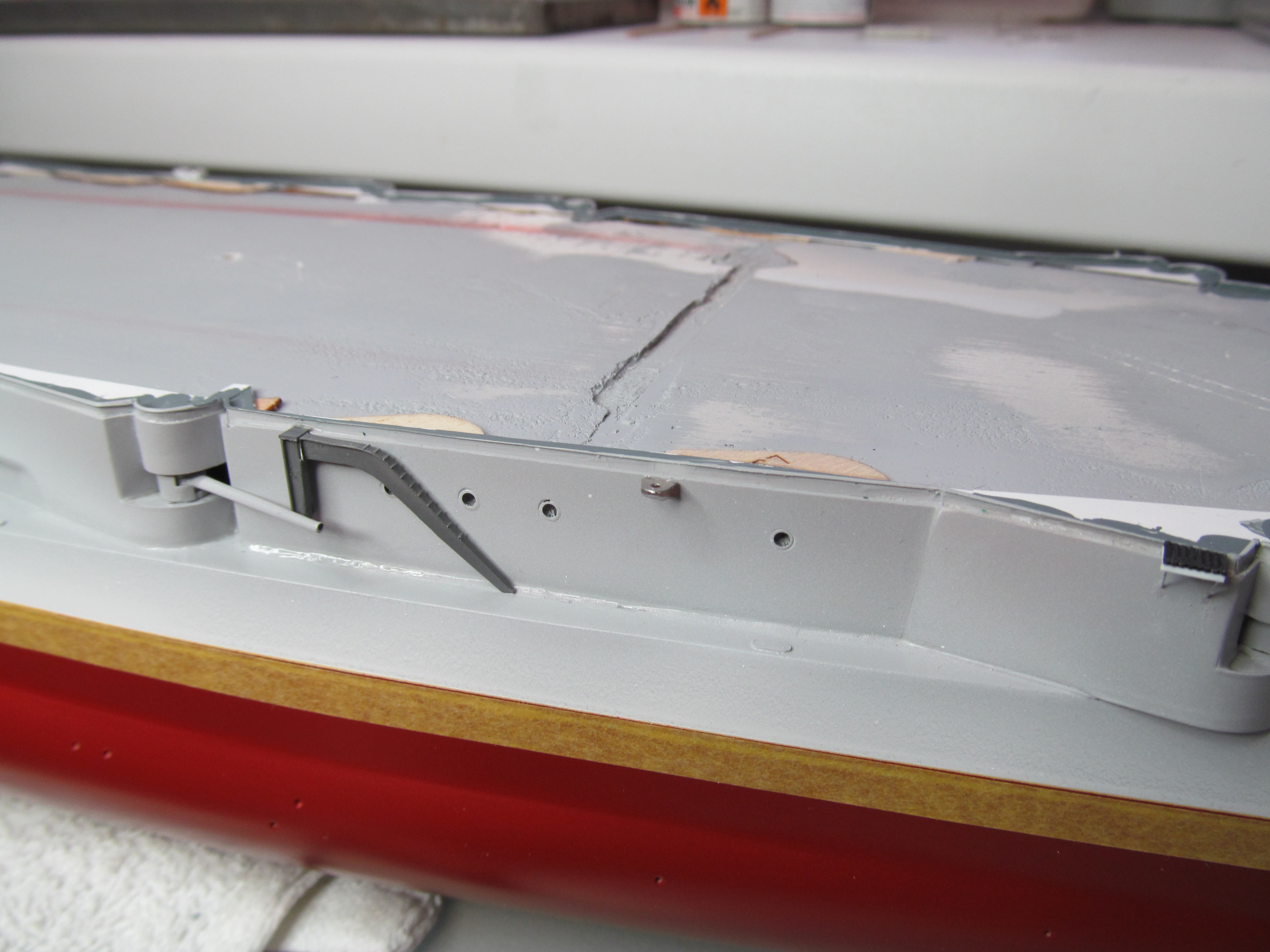

Всем привет!
И лотовые площадки встали на место.
С Уважением, Алексей.

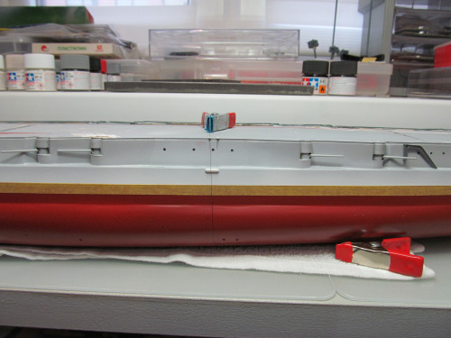

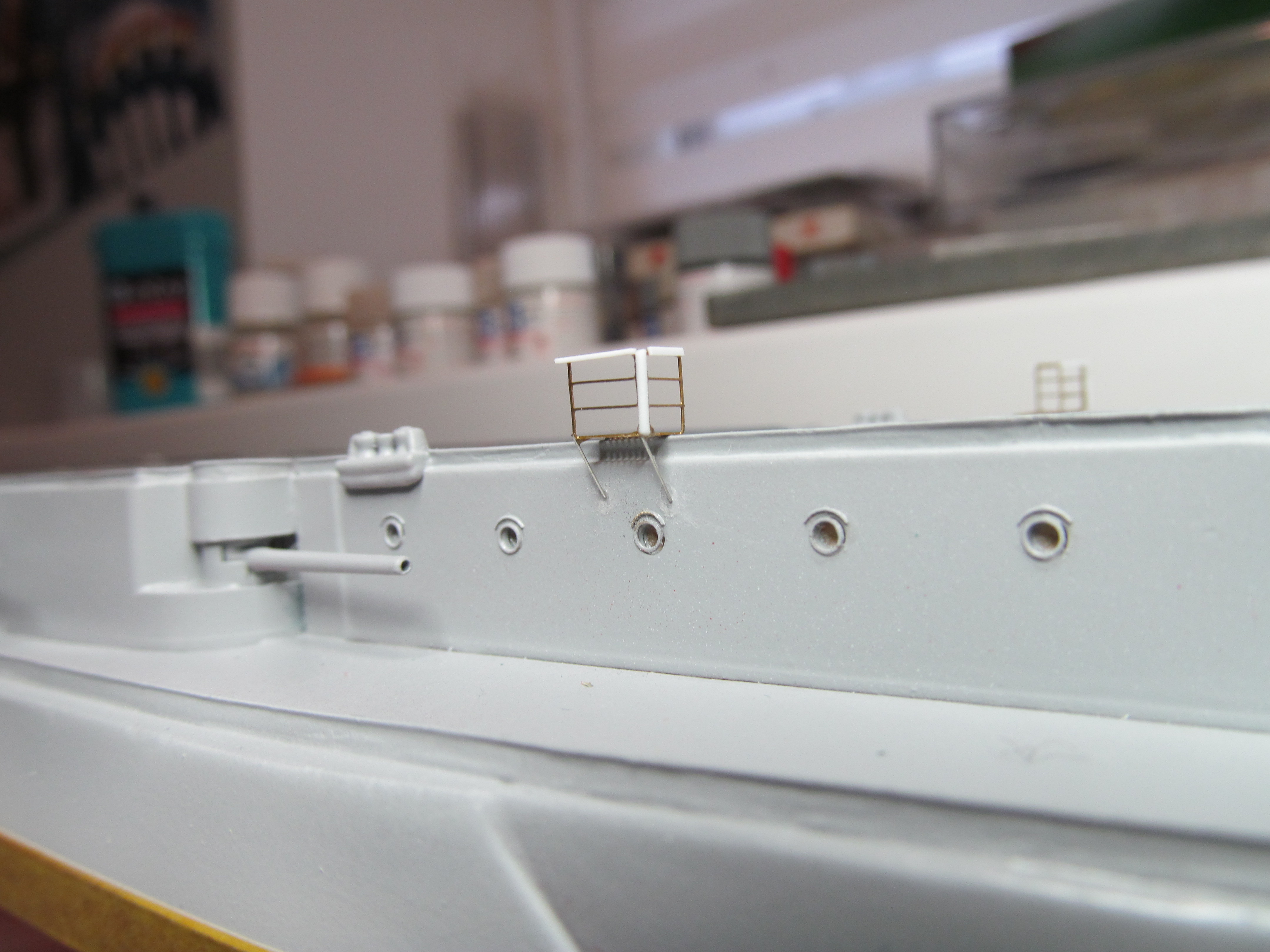

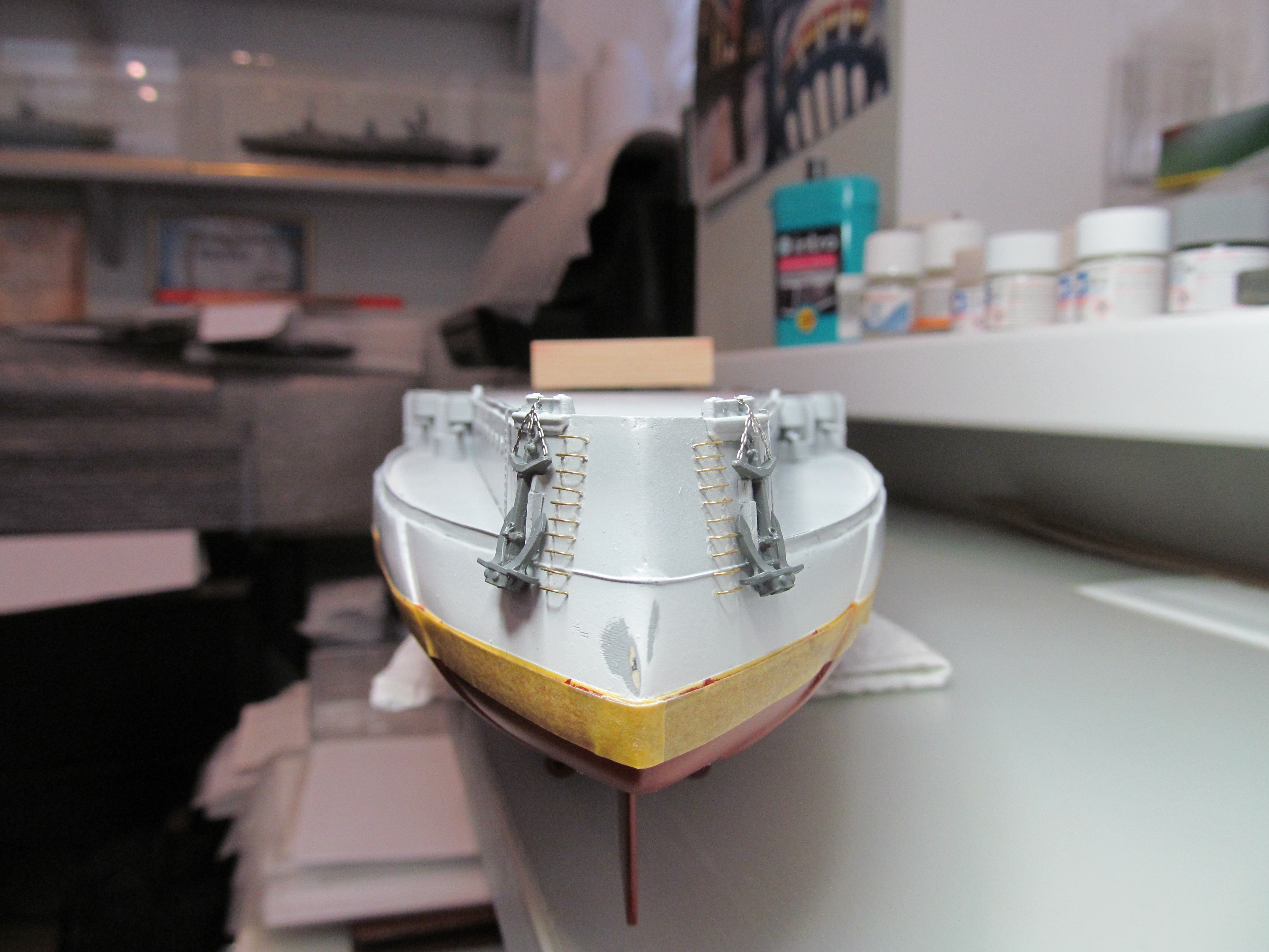

Сообщение Алексей Севастополь » 05 ноя 2020, 15:21

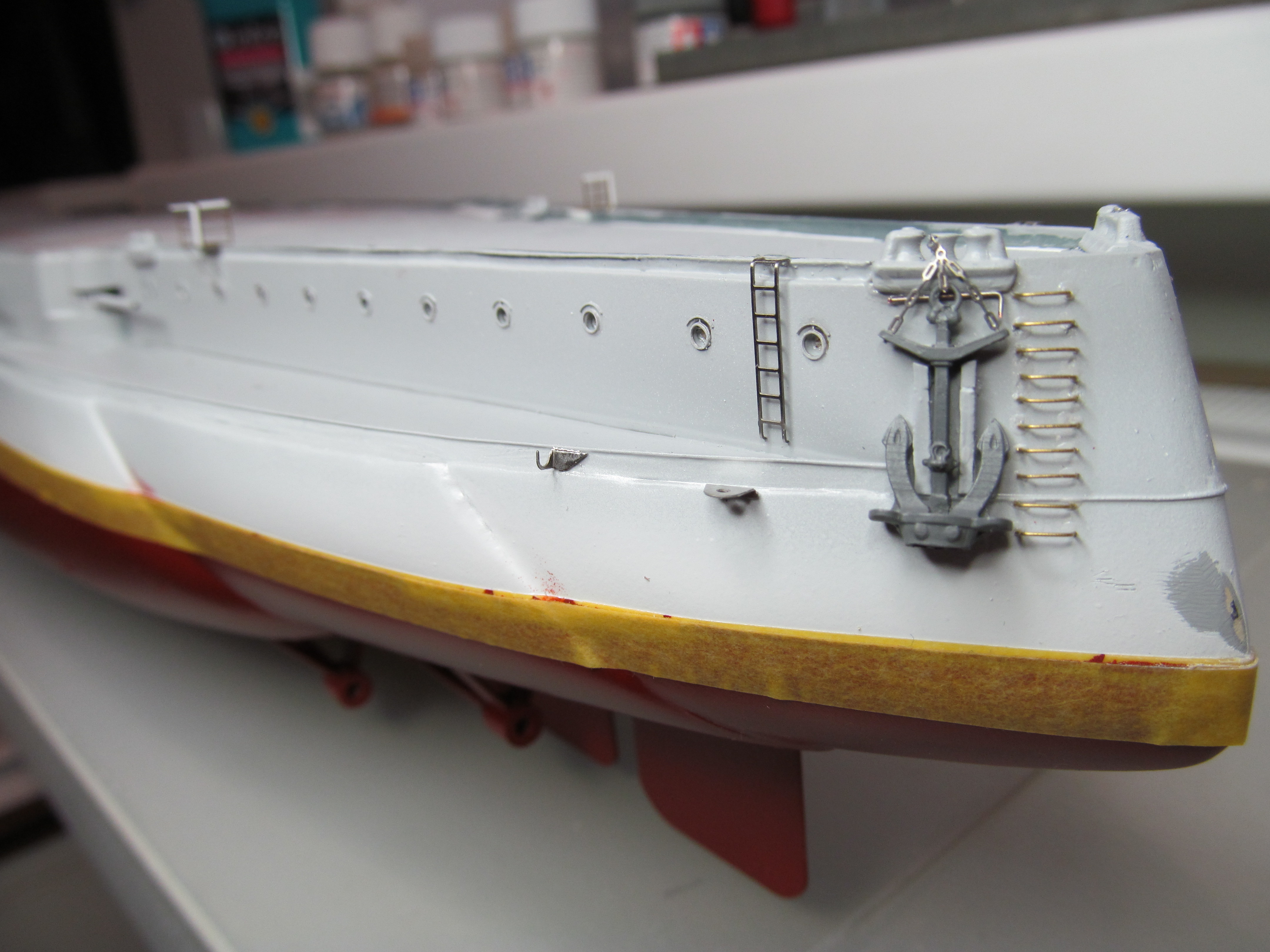

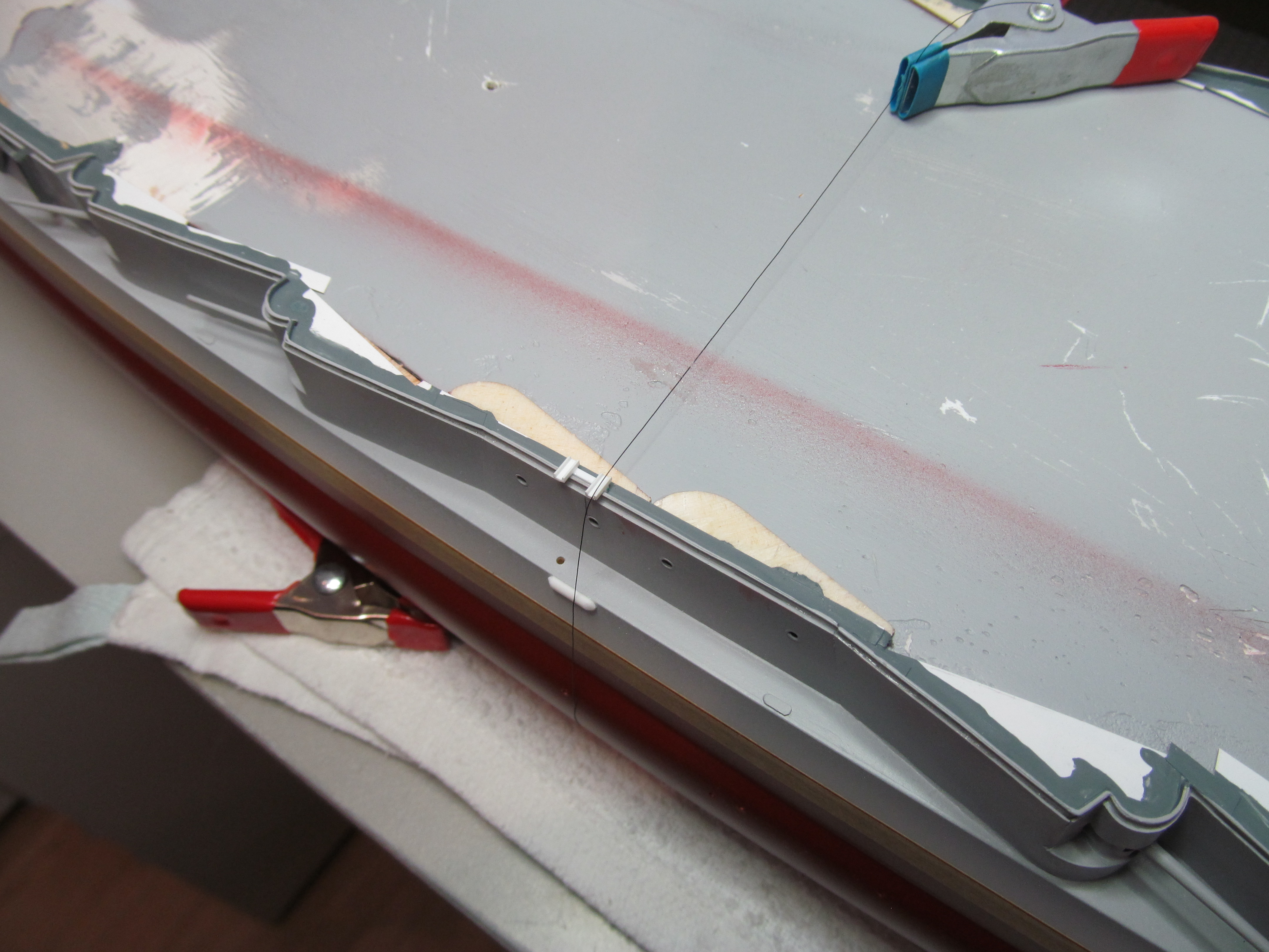

Всем привет!
Готовы выстрелы и опорные части к ним.

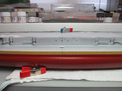

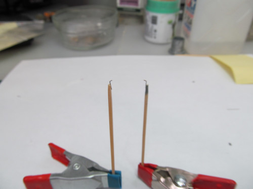

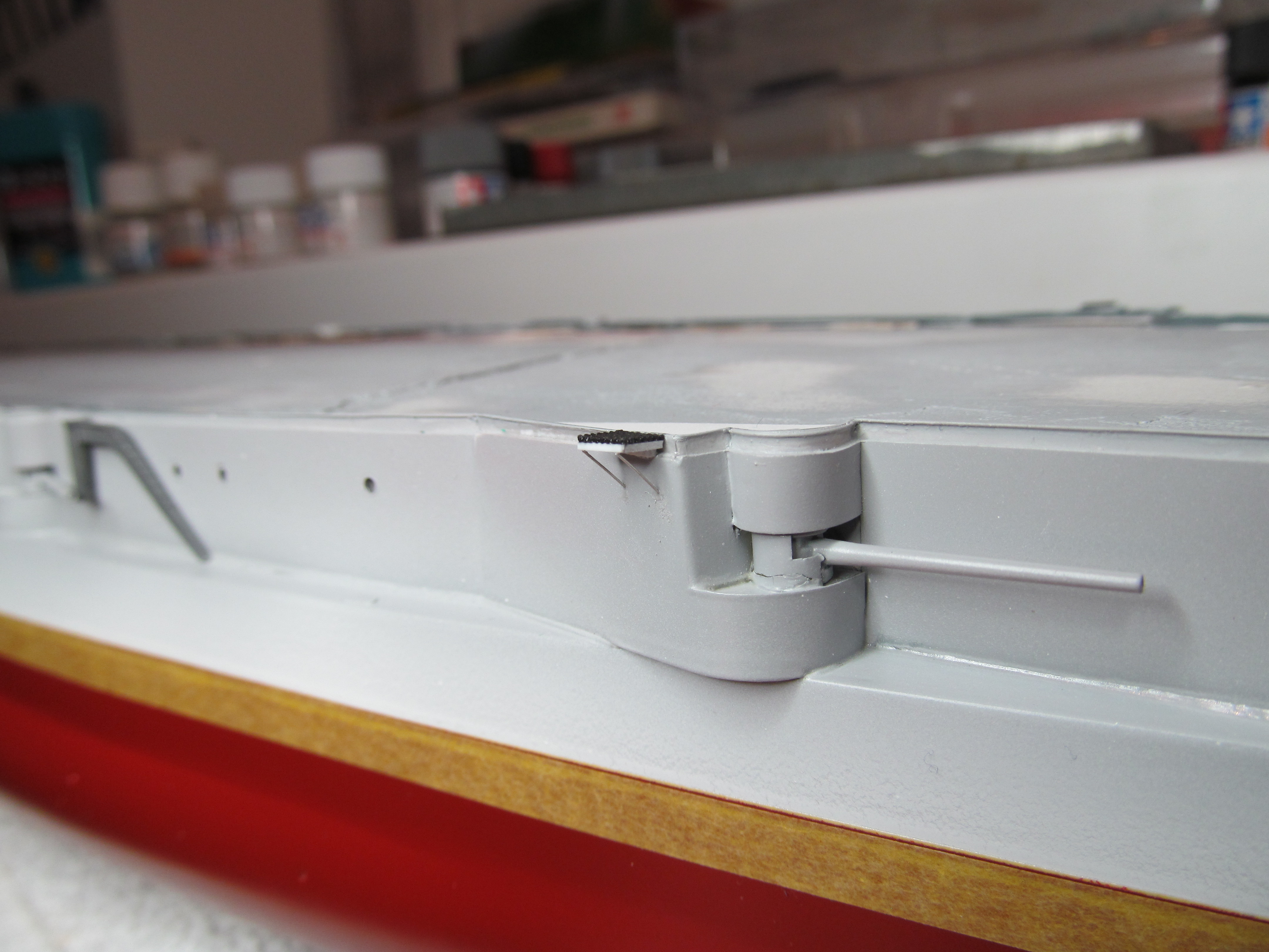

Сообщение Алексей Севастополь » 06 ноя 2020, 13:53

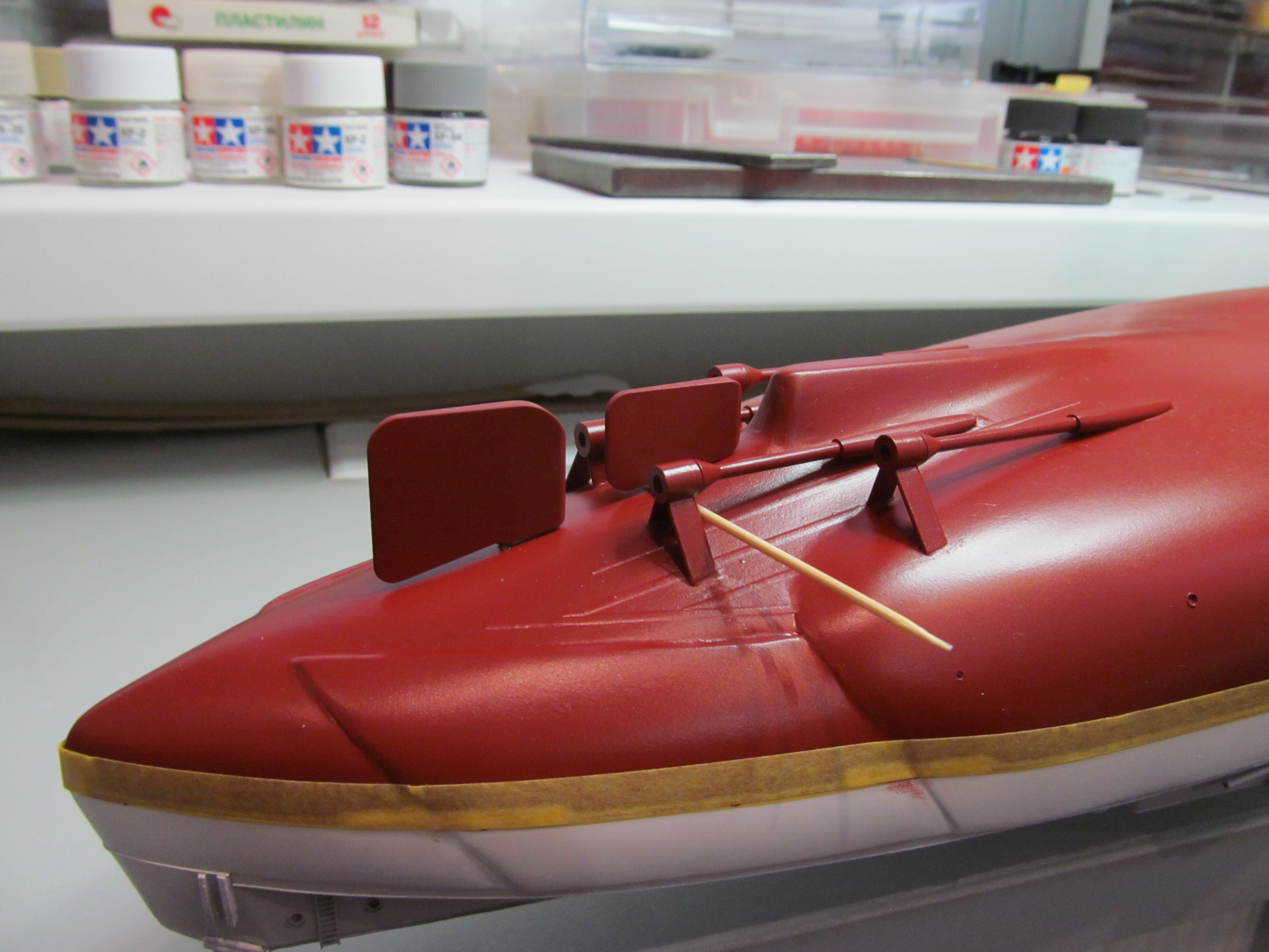

Всем привет!
Добавил ещё один выстрел по правому борту для механического лота Томпсона.
Зашкурил и покрыл палубу первым слоем лака.

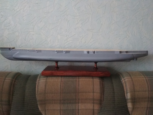

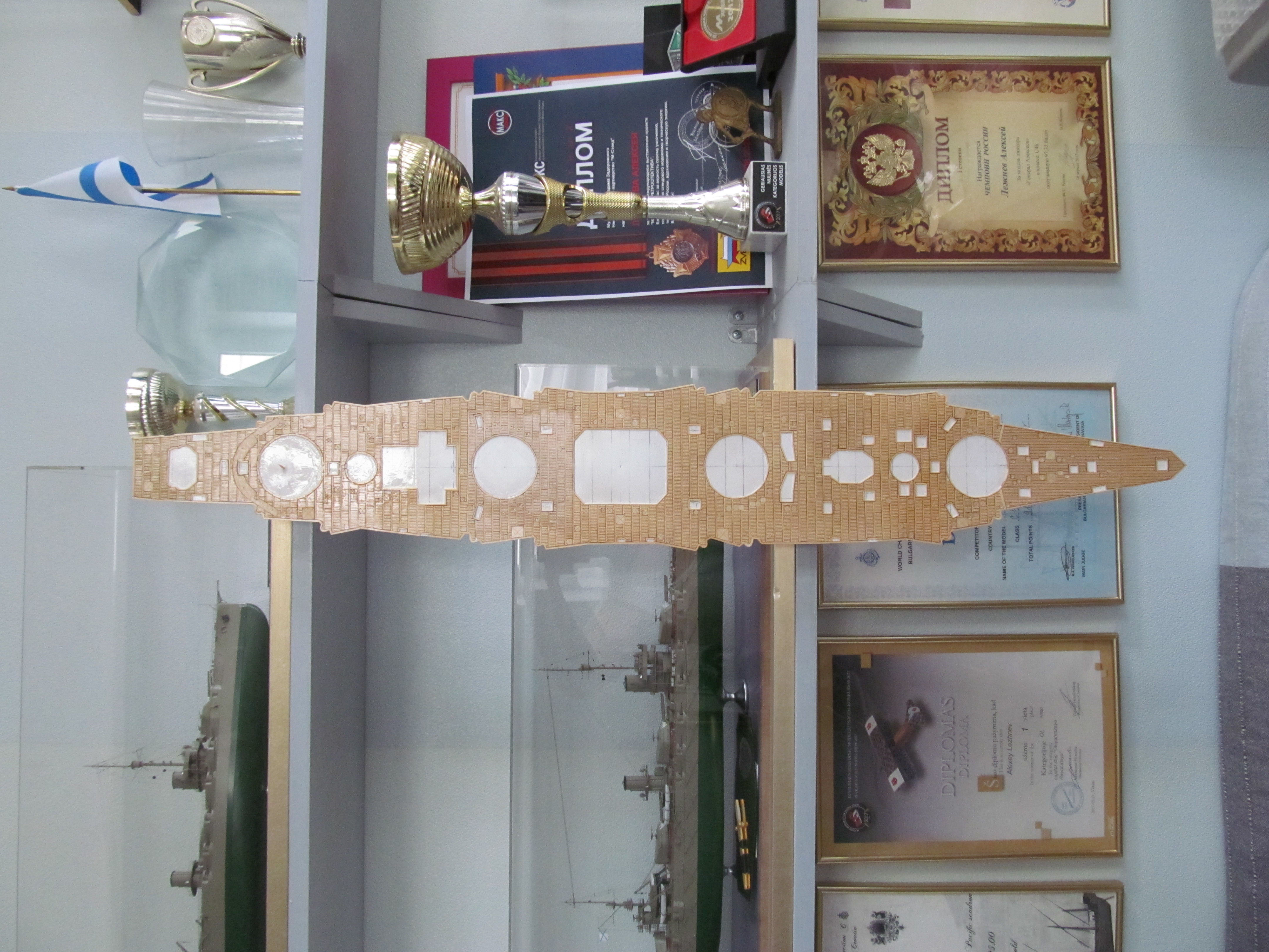

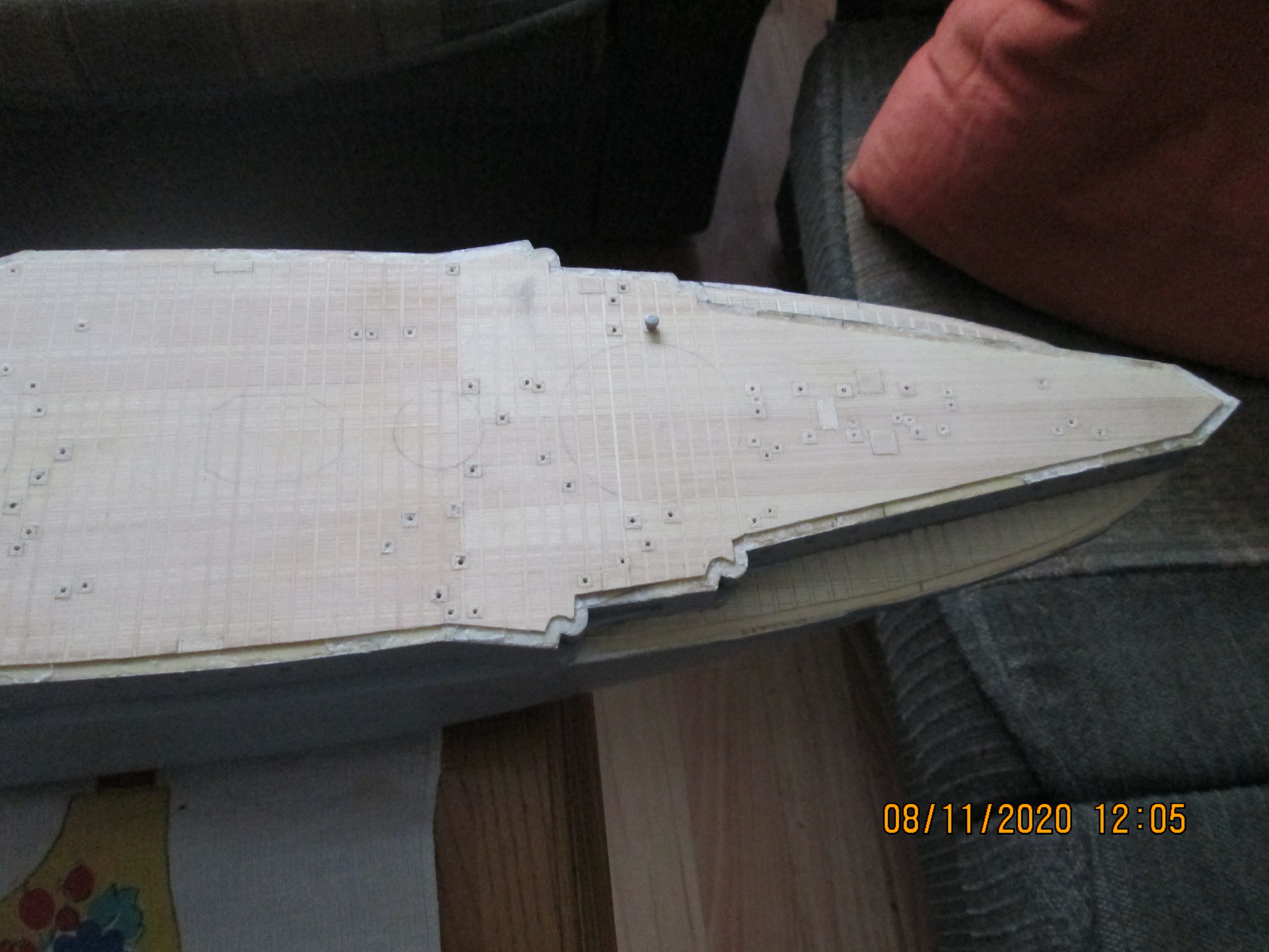

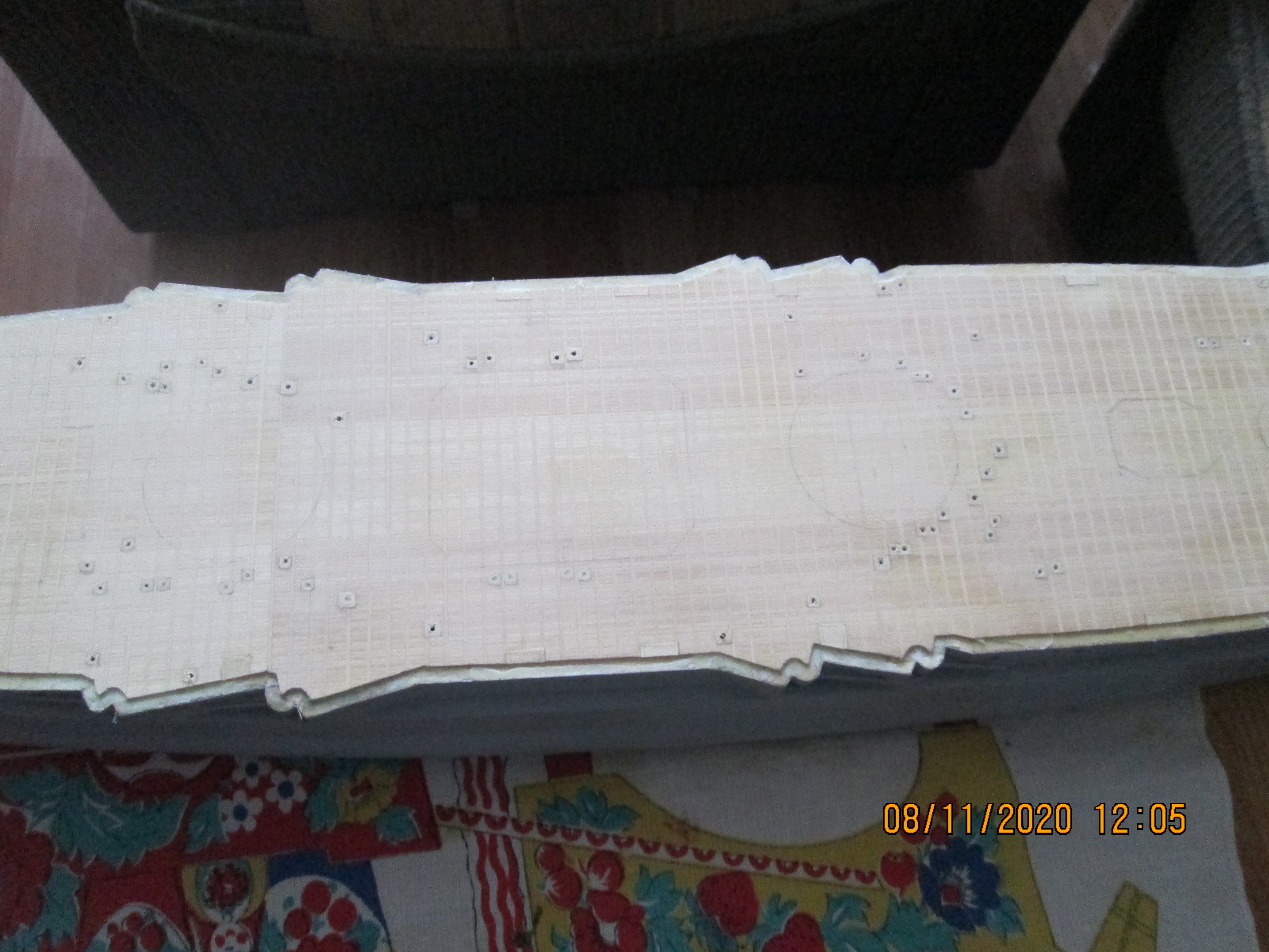

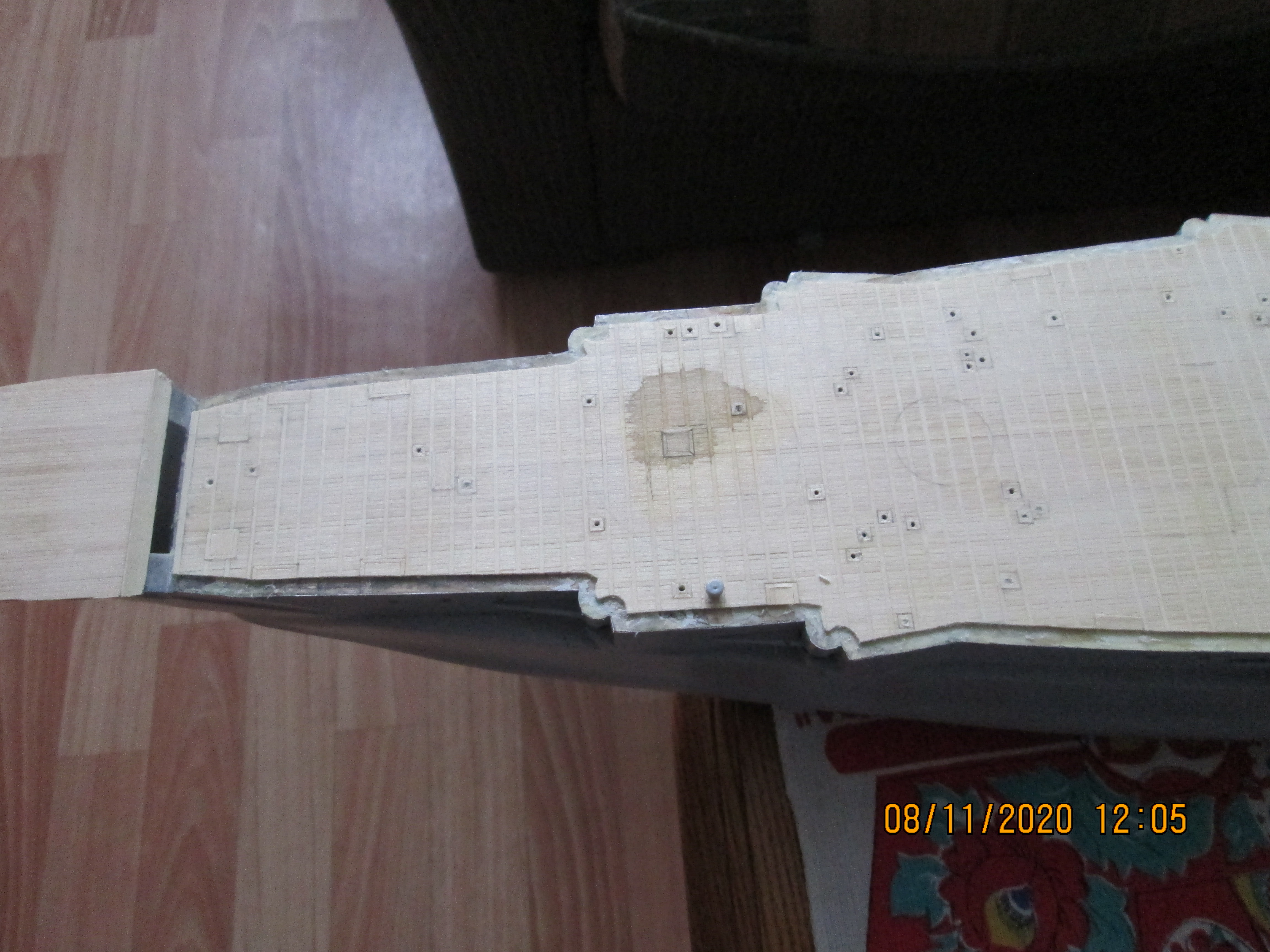

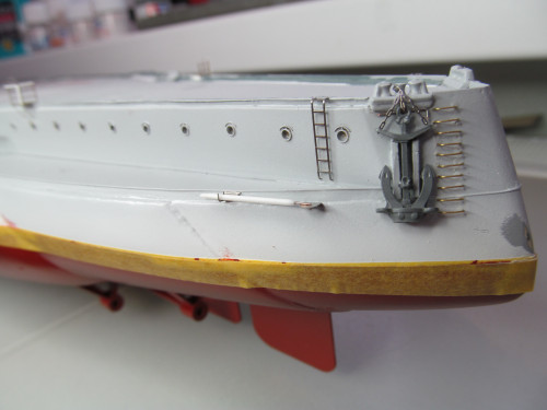

Сообщение михаил викторов » 08 ноя 2020, 11:04

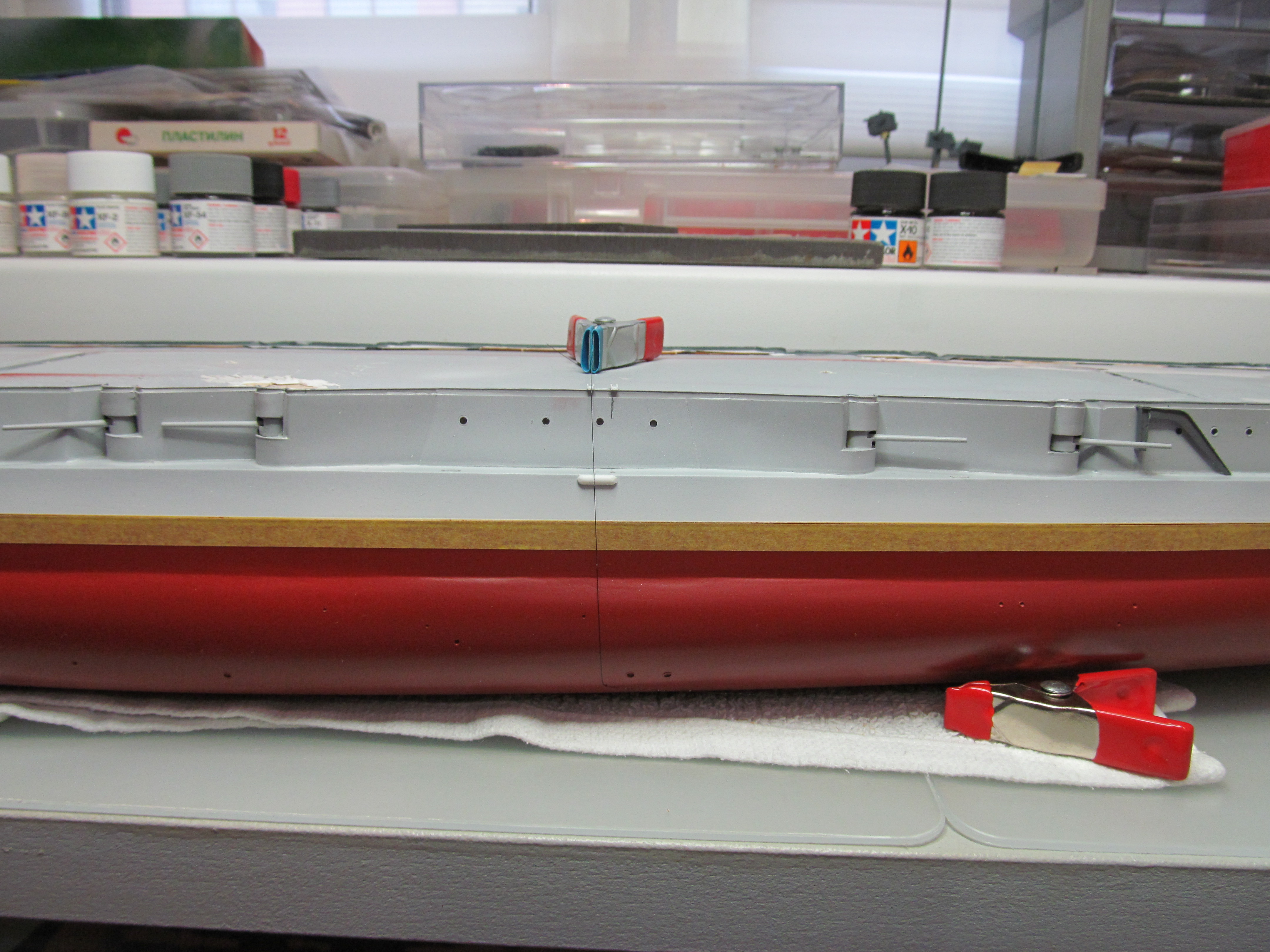

Всем привет! Давно я здесь не писал. Было мало времени на работу с моделью, но постройка понемногу идет.Доделал палубный настил (обрамление больших надстроек решил не делать) Следующий этап- монтаж ограждений и покраска корпуса.
михаил викторов
Сообщения: 98
Зарегистрирован: 20 фев 2018, 16:08
Благодарил (а): 14 раз
Поблагодарили: 101 раз

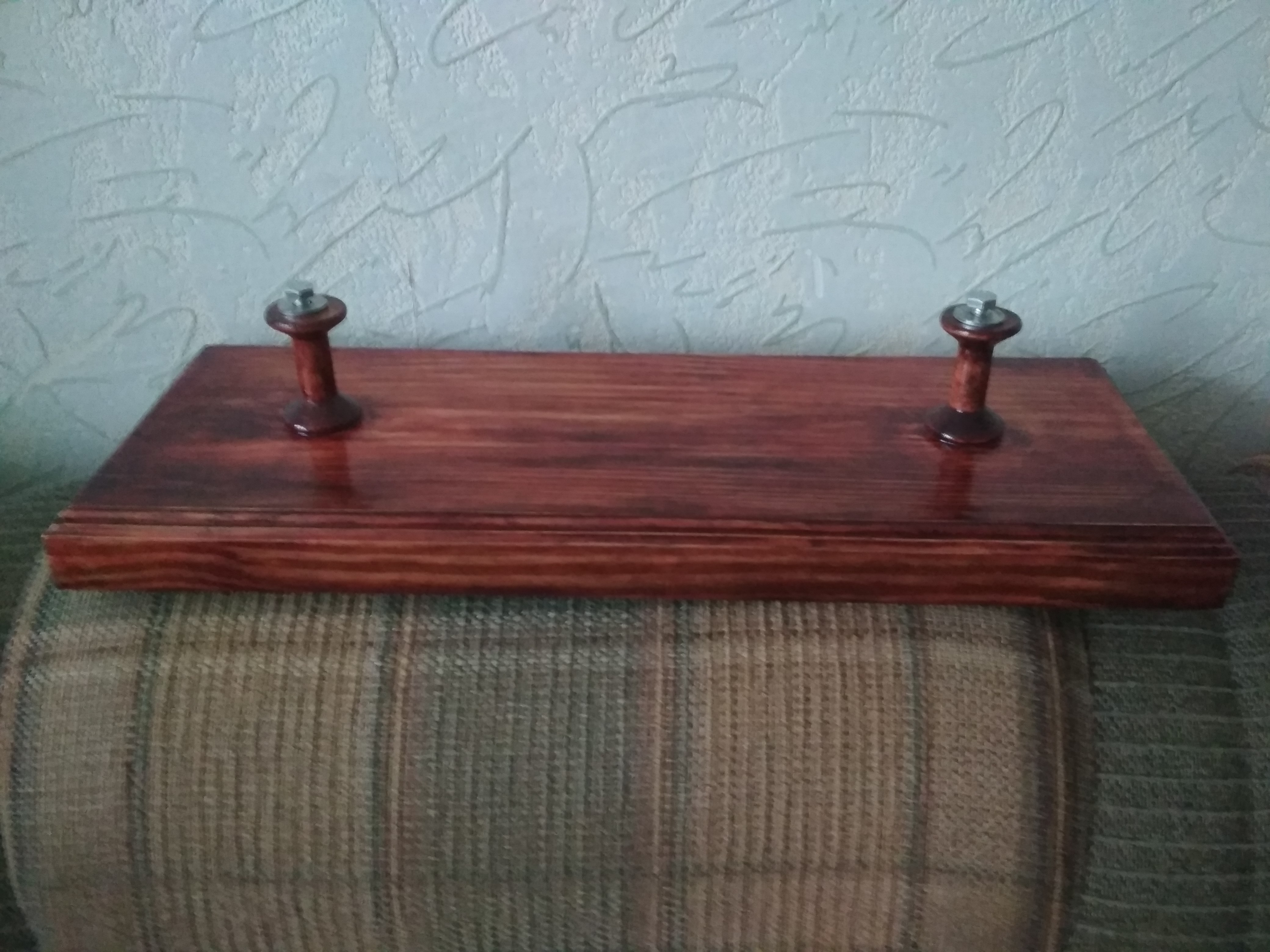

Сообщение михаил викторов » 08 ноя 2020, 11:05
Сделал подставку.
Алексей Севастополь
Консультант по сборке
Сообщения: 836
Поблагодарили: 1224 раза
Сообщение Алексей Севастополь » 08 ноя 2020, 11:14
Привет!
Ай, молодца!!!!!
Но сразу же один нюанс - что за пятно с непонятным квадратным контуром обделки в районе первой башни ГК?
И ещё один нюанс - с такой подставкой Вы не сможете закрыть модель колпаком от пыли.
А пыль - страшная штука для наших моделей.
И ещё - леерные ограждения будут мешать при монтаже палубных конструкций, я бы их монтаж оставил на потом.

Сообщение михаил викторов » 08 ноя 2020, 11:28
Алексей привет! Вы не переживайте. Вы не один,кто строит модель.За Вашими работами постоянно слежу. Вы молодец. По поводу темных пятен: я в том месте тренировался и это место закроется барбетом башни. Корабль планирую ставить в большую закрытую полку, где будут стоять еще модели. По поводу ограждений, спасибо, подумаю.

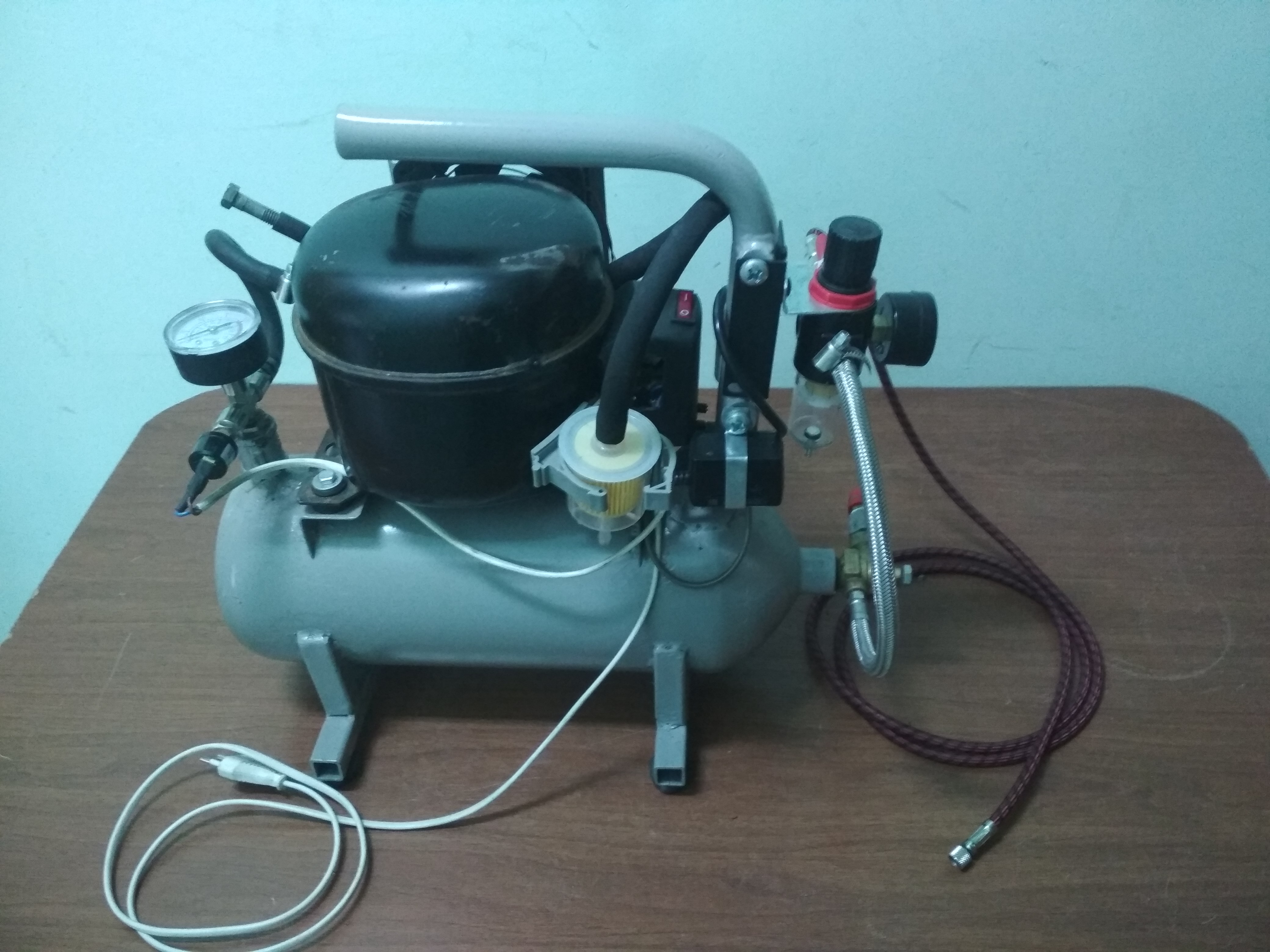

Сообщение михаил викторов » 08 ноя 2020, 11:33

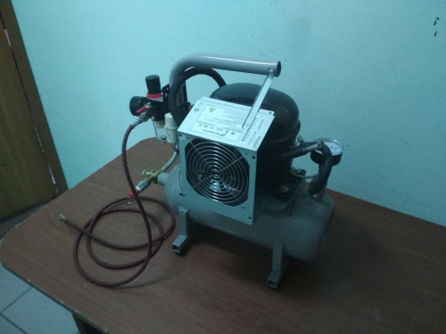

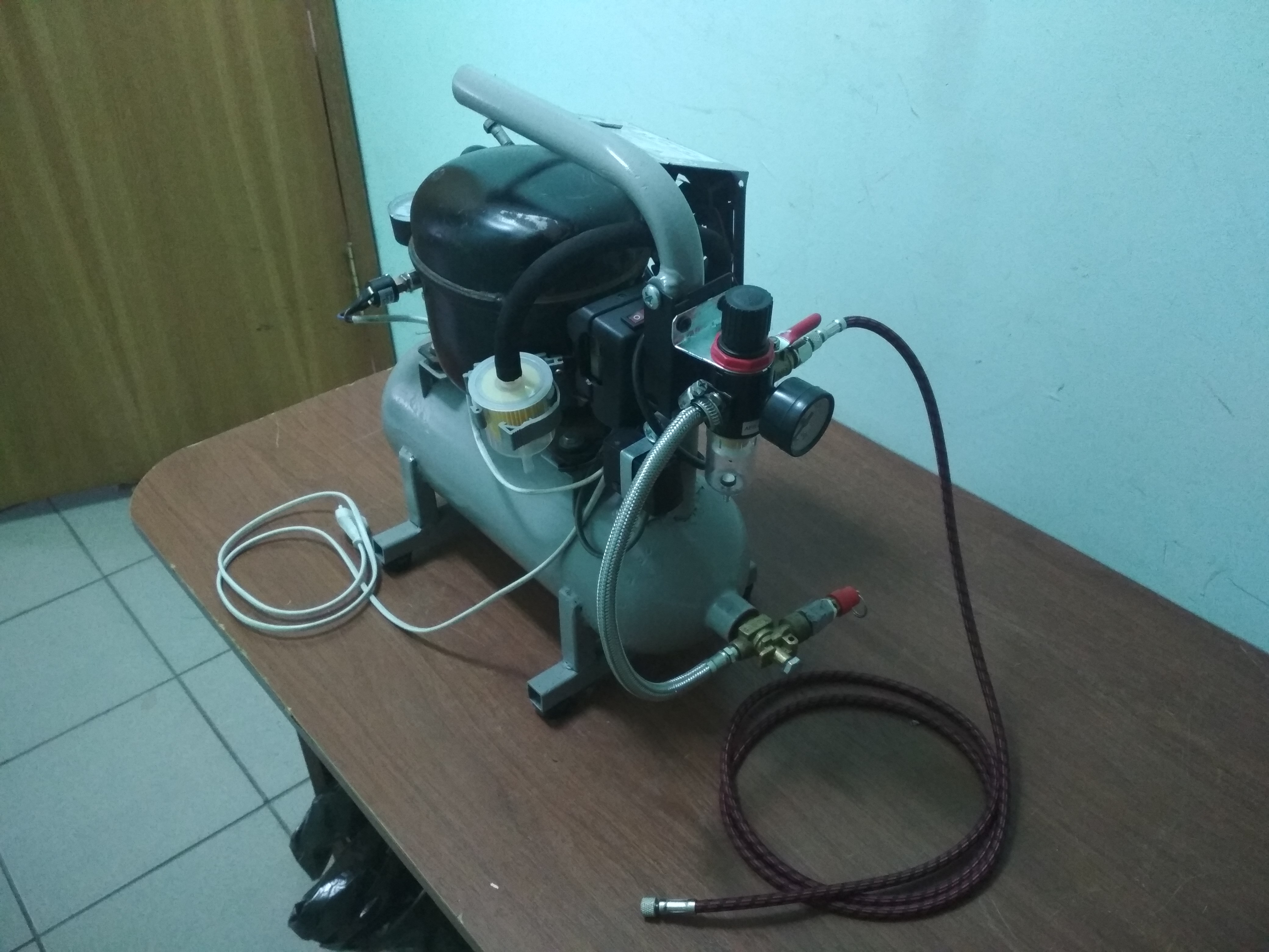

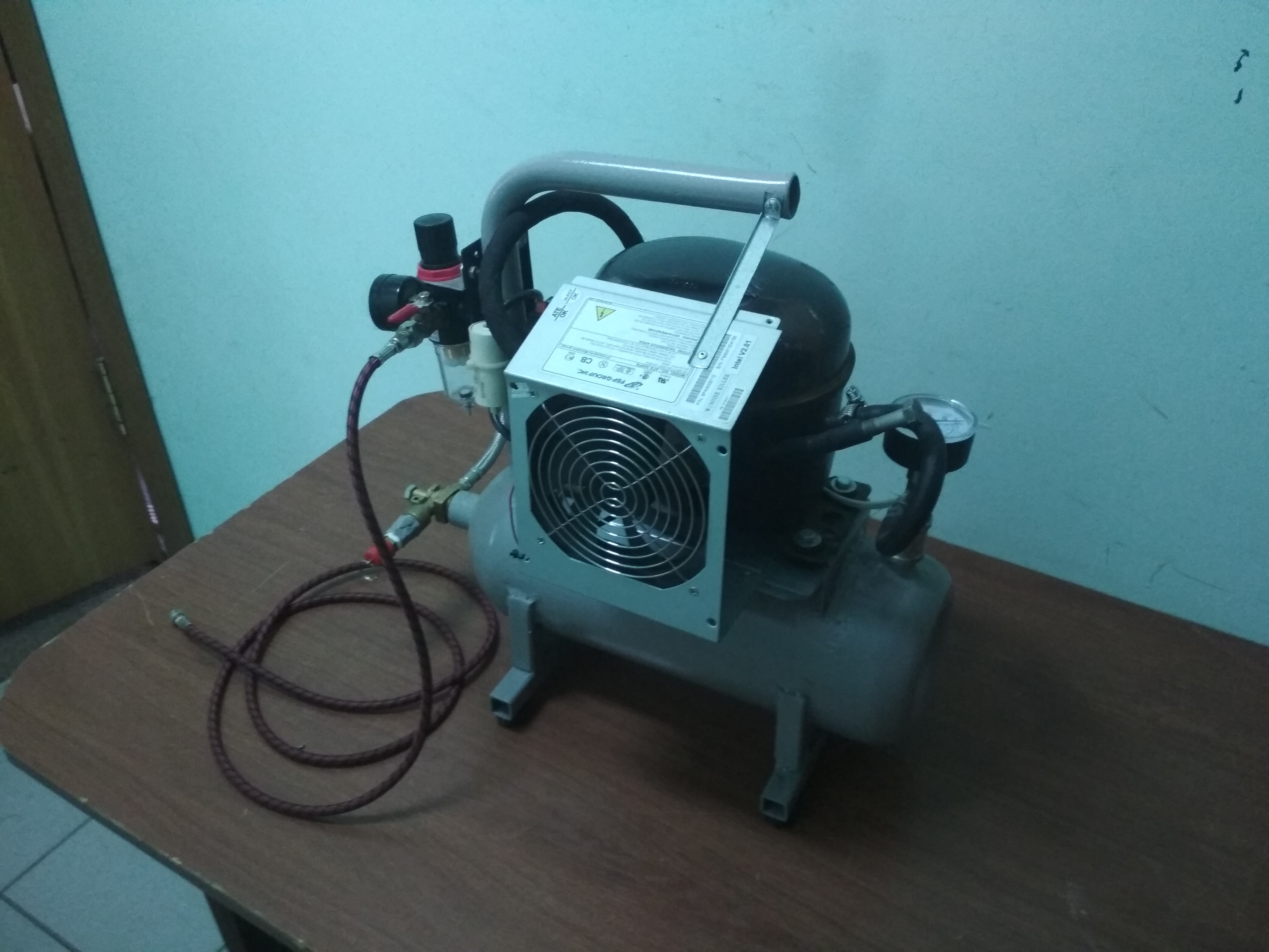

И еще. Хочу поделиться.С постройкой модели решил научиться красить аэрографом. Купил самый простой и из подручных материалов сделал компрессор. Пробовал подкрашивать свой автомобиль - получилось здорово(намного лучше чем кисточкой)
Алексей Севастополь
Сообщения: 836
Сообщение Алексей Севастополь » 08 ноя 2020, 11:41
Не увидел манометр. Он есть?
P.S. Повнимательнее посмотрел - увидел.
Тут теперь нюансы с краской и с давлением.
У аэрографа сопло какого диаметра?

Сообщение михаил викторов » 08 ноя 2020, 17:21
Аэрограф самый простой jas 1113.Сопло 0,3 мм. Красил пока только автоэмалью - получилось классно. Краской для моделей еще не пробовал. Решил купить краску "Невская палитра" Она недорогая и отзывы хорошие.

Сообщение Алексей Севастополь » 08 ноя 2020, 21:31
Я на своём сопло заменил на 0,4, но иголку оставил от 0,3.
Факел чуть больше и плюётся намного меньше.
Но я работаю только с акрилом.

Сообщение Oldman » 08 ноя 2020, 21:54
михаил викторов писал(а): 08 ноя 2020, 11:33 из подручных материалов сделал компрессор.
Как я вижу компрессор от холодильника? А как организована смазка компрессора? Ведь в холодильнике он "купается" в хладагенте, который и обеспечивает ему смазку.
михаил викторов
Сообщения: 98
Сообщение михаил викторов » 09 ноя 2020, 09:39
Да, компрессор от холодильника.В каждом компрессоре для смазки залито масло примерно 150-200 грамм. Ресивер- старый огнетушитель. Качает до 8 атм. потом отключается. При снижении давления до 6 атм. снова включается. Работает бесшумно.
Сообщение Oldman » 09 ноя 2020, 11:26
михаил викторов писал(а): 09 ноя 2020, 09:39 Да, компрессор от холодильника.В каждом компрессоре для смазки залито масло примерно 150-200 грамм. Ресивер- старый огнетушитель. Качает до 8 атм. потом отключается. При снижении давления до 6 атм. снова включается. Работает бесшумно.
У меня был компрессор для аэрографа, сделанный из компрессора от холодильника. Поэтому знаю как он устроен. Компрессор очень быстро выгонит масло в магистраль, так как у самого механизма нет картера, и маслосъемных колец и т.п.. В холодильнике магистраль компрессора "закольцована", а у вас магистраль разделена. Может конечно, сейчас уже компрессор устроен по другому, но я ставил масленку - капельницу и фильтр масло отделитель. Делал на компрессоре от бытового холодильника, и от холодильного прилавка, разрезал корпус и оставлял компрессор в кожухе, все мне не понравилось. Не то.
И еще вопрос. Как вы воду из рессивера удалять будете?. Или я просто кран слива не увидел?
михаил викторов
Сообщения: 98
Сообщение михаил викторов » 09 ноя 2020, 12:19
Компрессор прекрасно работает. Масло не куда не выгоняет. На выходе из ресивера стоит масло-влаго отделитель с регулировкой выходного давления. Капельки воды были, масло нет.
Сообщение Oldman » 09 ноя 2020, 12:42
михаил викторов писал(а): 09 ноя 2020, 12:19 Компрессор прекрасно работает. Масло не куда не выгоняет. На выходе из ресивера стоит масло-влаго отделитель с регулировкой выходного давления. Капельки воды были, масло нет.
Вы просто не работали еще. Я занимался аэрографией, работал по нескольку часов за раз. Масло появится. Ему просто некуда деваться. Попав в цилиндр его выгонит через клапан в магистраль. Вся приблуда с регулировками и фильтром у меня стояли, но пришлось ставить отдельный фильтр масло отделитель (большой, примерно грамм на 300). А если нет крана на ресивере рекомендую поставить. Там оседает основная влага, и даже на промышленных установках стоит кран для слива конденсата. А конденсат образуется из-за перепада давления в нагнетающем патрубке и ресивере.

Сообщение Алексей Севастополь » 09 ноя 2020, 18:09
Привет!
Это вовсе не флуд.
Информация никогда не бывает ненужной.
Только теперь и я добавлю: 6 атмосфер!!!!!
Я работаю на 1,5, максимум на 2-х атмосферах (и то, если краску разбавил не до нужной вязкости)
Так что тут нужно определиться.
