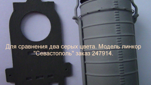

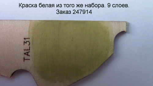

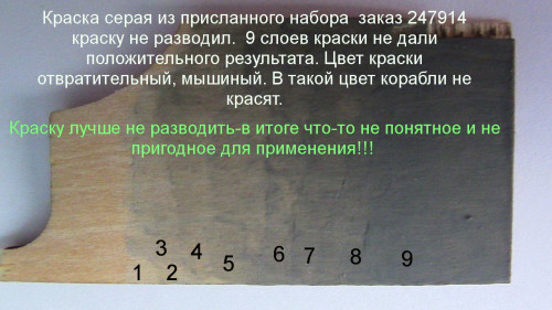

Уважаемый Форум. В присланном наборе красок для модели линкор «Севастополь» заказ 247914 наблюдается явное несоответствие указанной цветовой гаммы красок в описании на бумаге и суровой действительности в емкостях с краской.
Так, например серая краска настолько не качественная, что затрачено огромное количество времени и попыток по достижению положительного результата. Но результата так и не получилось. И в разы краска отличается от ранее присланной краски серого (шарового) цвета. И покрашенные ранее детали линкора броневые башни, трубы зенитки и пр. не будут соответствовать цвету корпуса и надстроек модели.
Белая краска, белой краске больше подходит название «нежно-салатная». Попытки получить белый цвет не увенчалась успехом.
Красная краска больше похожа на блекло-малиновую и сильно отличается от предыдущих поставок краски.
Бронзовая краска может и бывает такой темной почти коричневой, но винты кораблей всегда были светлыми, золотистыми, а не коричневыми.
Смотрите фото с комментариями. Может быть вам повезет больше.
Создается такое впечатление, что краску для отправления подбирал ДАЛЬТОНИК.
Вы можете поверить мне на слово, я больше 45 лет отработал на судах различного назначения. А линкор «Севастополь» моя первая модель, которую я собираю. И не хочется мне, что бы мои друзья тыкали и указывали на неточности в покраске линкора «Севастополь».

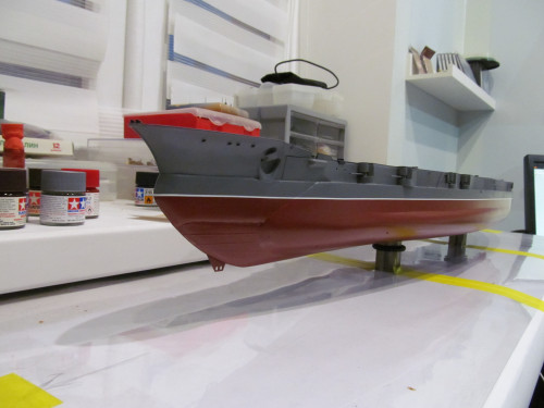

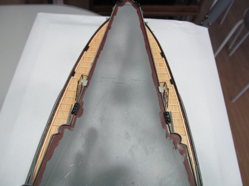

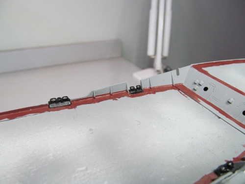

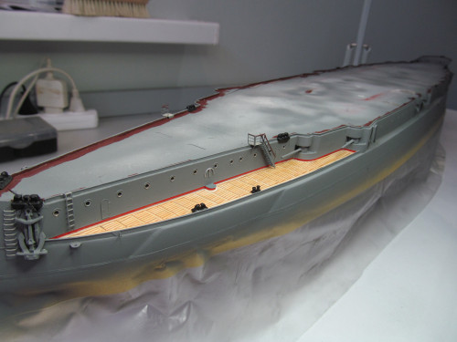

А пока расскажу продолжение моих наработок по модели.
Прокрасил ватервейс.

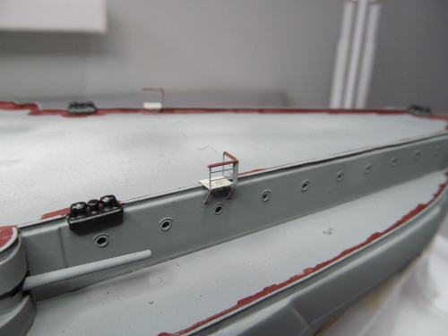

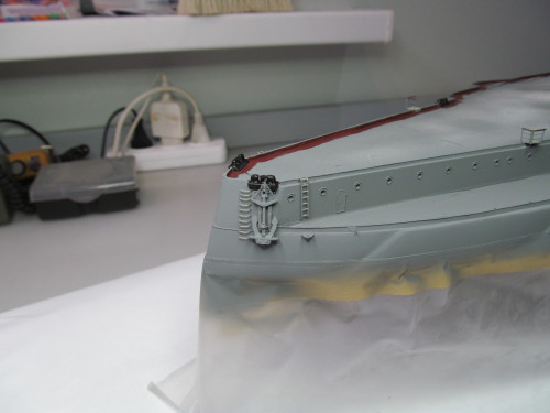

Сообщение Алексей Севастополь » 10 ноя 2020, 16:13

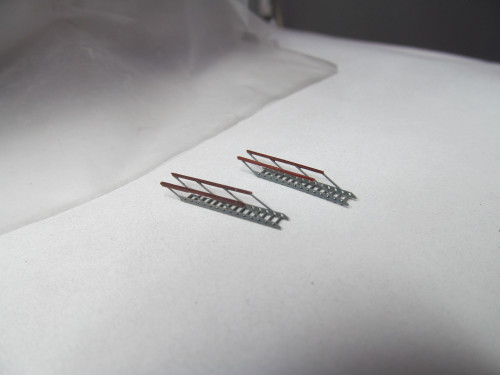

Добавил поручни на сходные трапы.

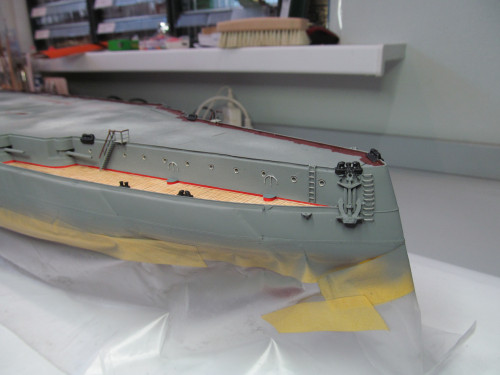

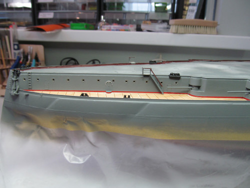

Сообщение Алексей Севастополь » 10 ноя 2020, 16:14

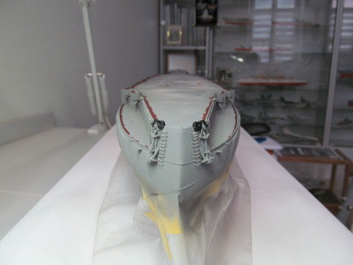

Выделил скоб-трапы на корпусе более светлым оттенком.

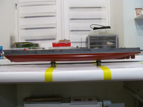

Сообщение Алексей Севастополь » 14 ноя 2020, 22:26

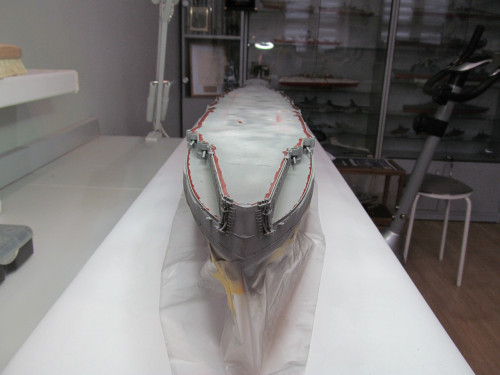

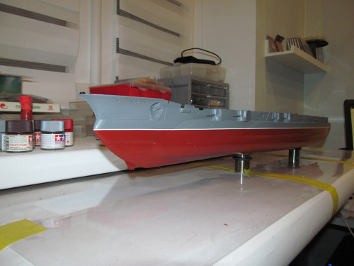

Всем привет!

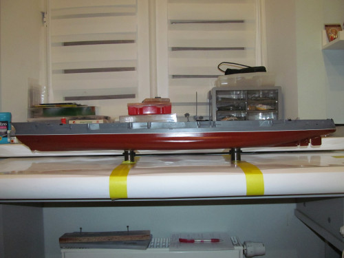

Сняты маски и залито глянцевым лаком под наклейку декалей.
Алексей Севастополь
Консультант по сборке
Сообщения: 836
Поблагодарили: 1224 раза
Сообщение Алексей Севастополь » 14 ноя 2020, 22:27
Со вспышкой, а то дома темно уже.

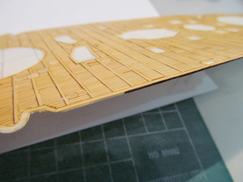

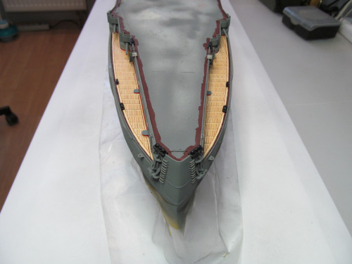

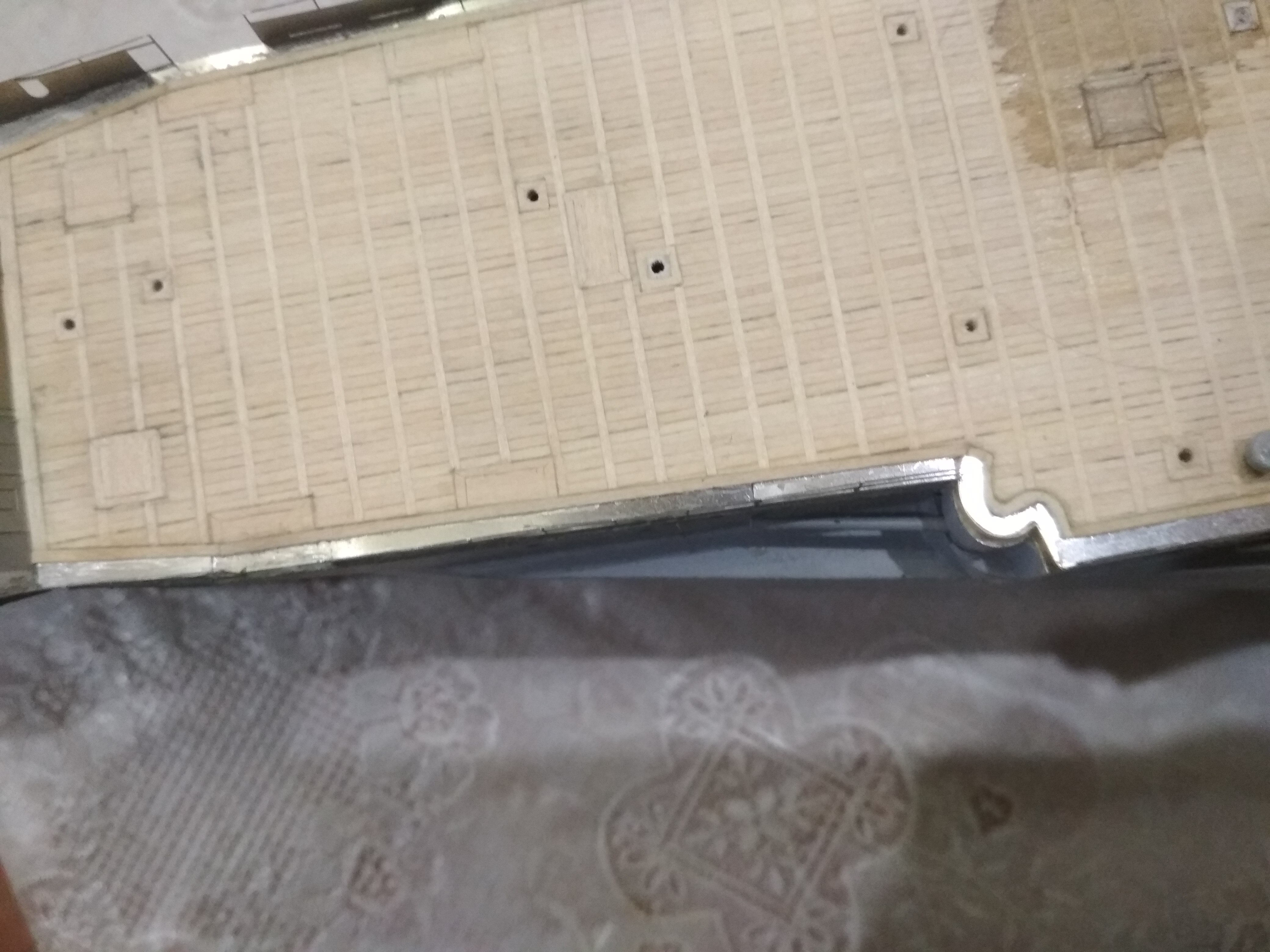

Алексей, а какой оттенок (номер) краски или лака посоветуете для покрытия палубы для придания древесного цвета? Палуба у меня из светлых реек, "журнальная" сборка.
Алексей Севастополь
Сообщения: 836
Сообщение Алексей Севастополь » 15 ноя 2020, 17:07
Олег С писал(а): ↑15 ноя 2020, 16:09 Алексей, а какой оттенок (номер) краски или лака посоветуете для покрытия палубы для придания древесного цвета? Палуба у меня из светлых реек, "журнальная" сборка.
Лак TS-79 Тамия.
С Уважением, Алексей.
Олег С
Сообщения: 24
Зарегистрирован: 09 янв 2018, 17:55
Сообщение Олег С » 15 ноя 2020, 17:54
Лак TS-79 Тамия
Насколько я понимаю из описания, это прозрачный лак? В моем случае надо придать цвет древесный, как, например, в Вашем примере палубного покрытия.
Алексей Севастополь
Сообщения: 836
Сообщение Алексей Севастополь » 15 ноя 2020, 19:19
Олег С писал(а): ↑15 ноя 2020, 17:54
Лак TS-79 Тамия
Так прозрачный по древесному покрытию как раз и придаёт более глубокий древесный оттенок.
Я именно так и делал.
Олег С
Сообщения: 24
Сообщение Олег С » 15 ноя 2020, 20:01
Теперь понятно! Алексей, благодарю!

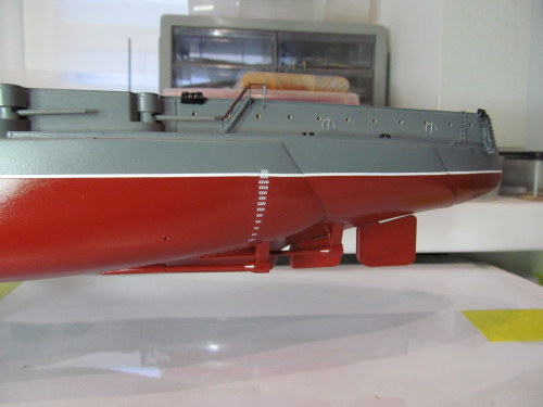

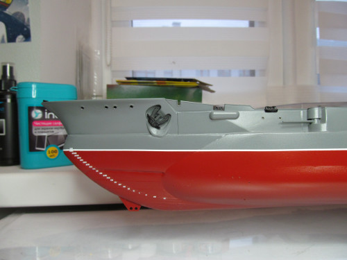

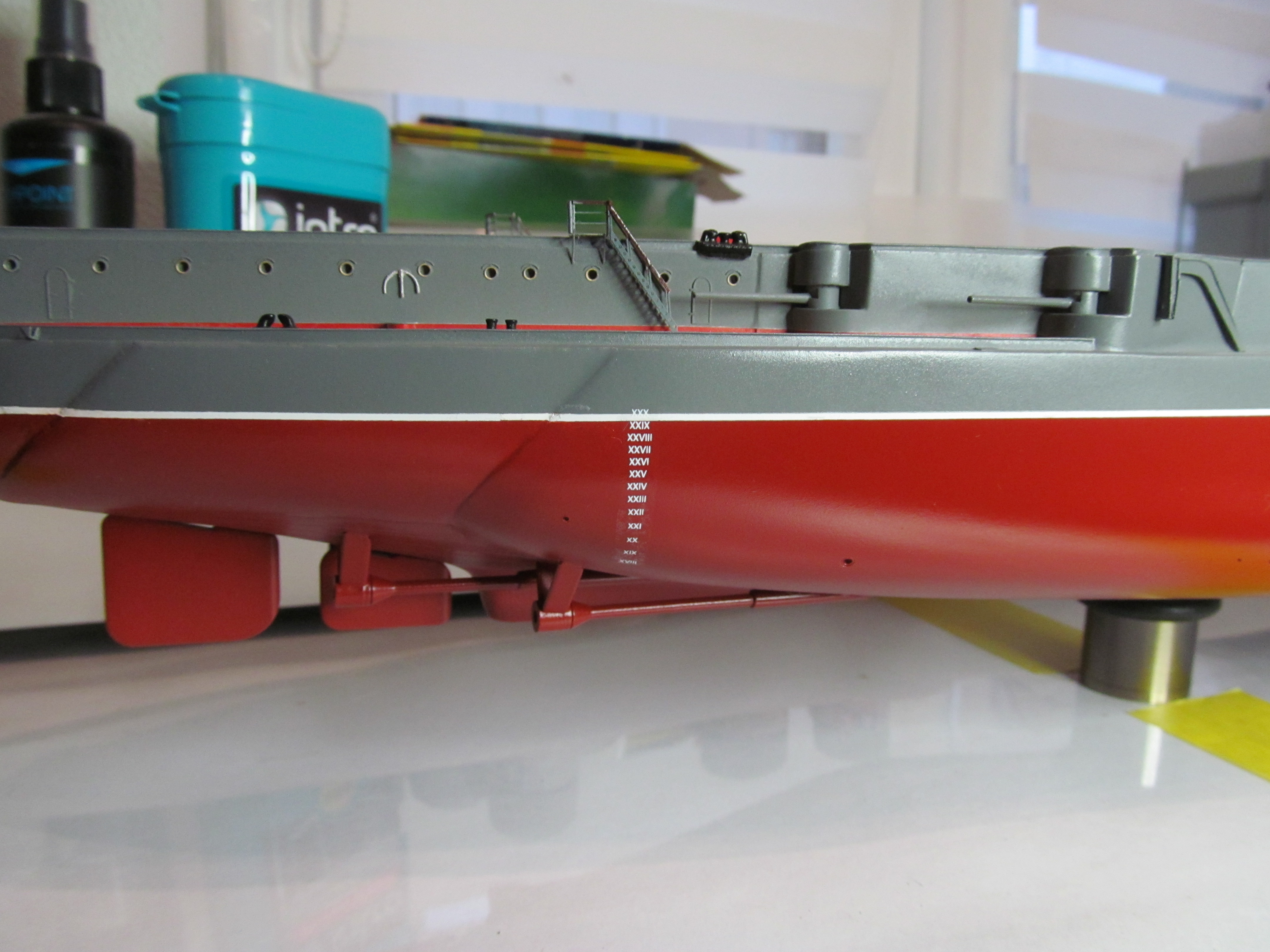

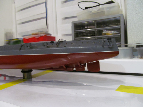

Сообщение Алексей Севастополь » 16 ноя 2020, 09:41

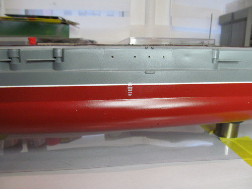

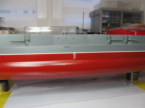

Всем привет!

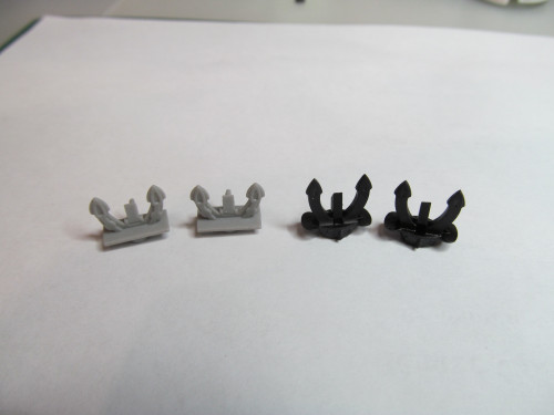

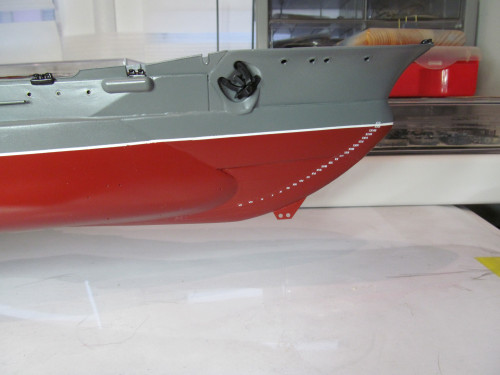

Заменил якоря от ДеАгостини на якоря от НордСтара.
и нанёс декали с отметками погружения.
Декали, кстати, очень даже неплохого качества.
Алексей Севастополь
Сообщения: 836
Сообщение Алексей Севастополь » 16 ноя 2020, 09:42
Алексей Севастополь
Сообщения: 836
Сообщение Алексей Севастополь » 16 ноя 2020, 09:44
Впереди обработка сначала глянцевым (для защиты декалей и окончательного удаления блеска подложки), а затем полуматовым лаками.

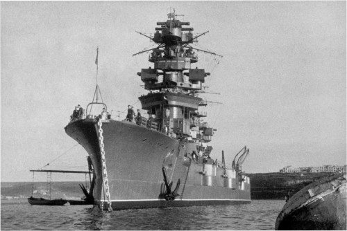

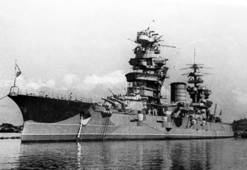

Деагостини предлагает закрашивать якорные клюзы именно черным, Вы оставляете серый цвет. Как я понимаю, Ваш вариант более достоверный?
Алексей Севастополь
Сообщения: 836
Сообщение Алексей Севастополь » 16 ноя 2020, 12:14
Привет!
На фотографиях есть вариант как чёрных якорных клюзов так и в базовый цвет.
Но чёрные, в основном, это уже послевоенные фото. Не думаю, что во время войны заморачивались с покраской.
Я выбрал вариант со светлыми клюзами.
Последний раз редактировалось Алексей Севастополь 16 ноя 2020, 12:28, всего редактировалось 1 раз.
Алексей Севастополь
Сообщения: 836
Сообщение Алексей Севастополь » 16 ноя 2020, 12:27
Вот ещё хороший снимок.
Послевоенный.

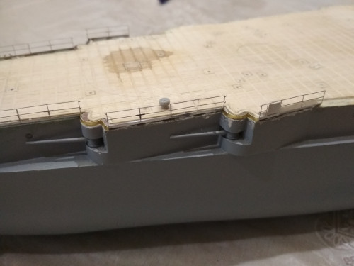

Сообщение михаил викторов » 20 ноя 2020, 10:55

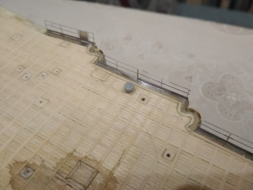

Всем привет. Начал установку ограждений.

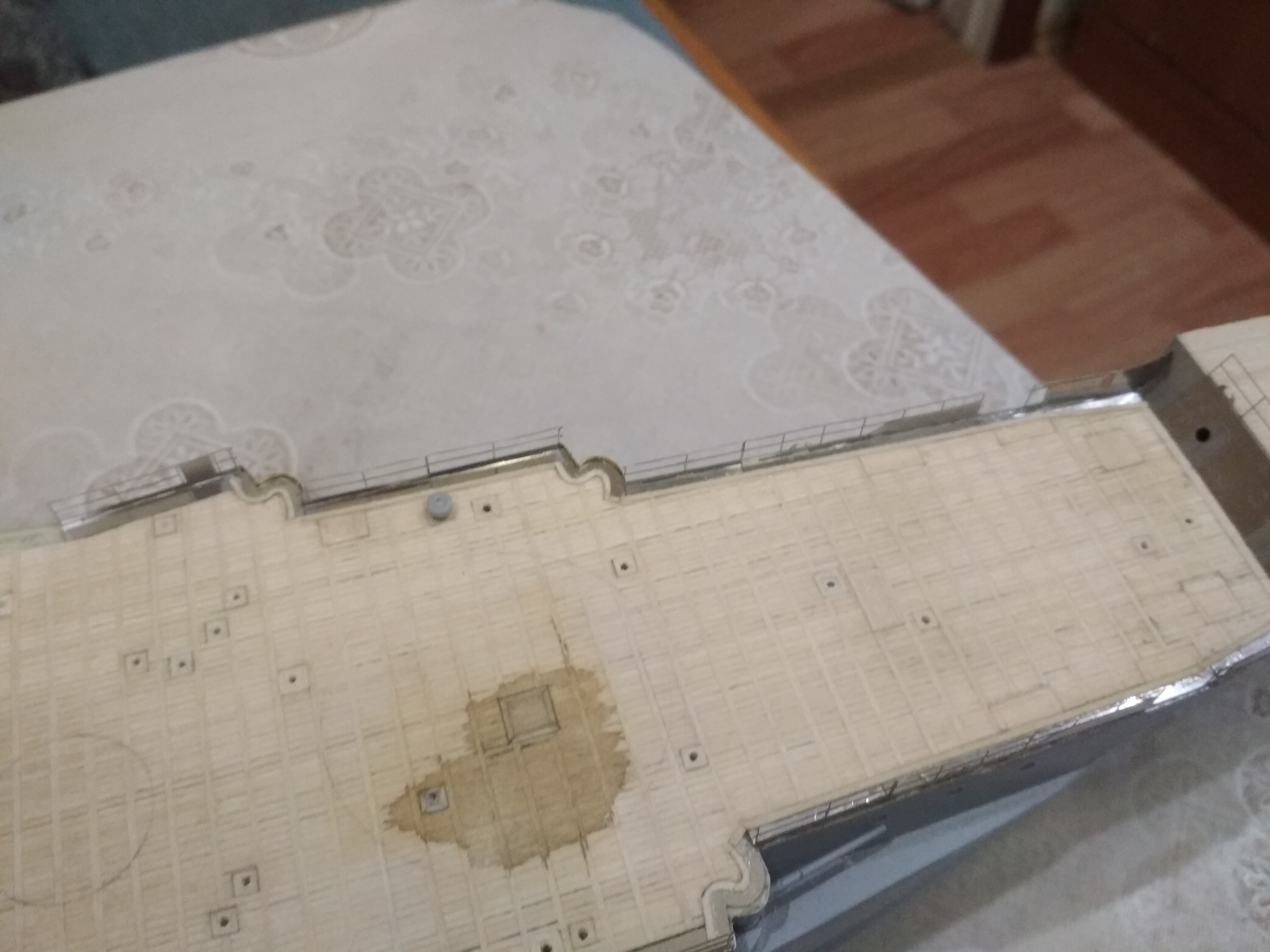

Сообщение михаил викторов » 20 ноя 2020, 10:58
Еще.
