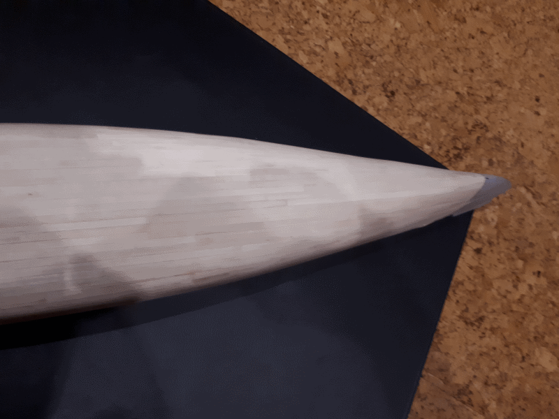

Re: Постройка модели линкора "Петропавловск" на базе основного комплекта линкора "Севастополь".

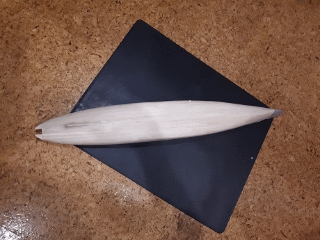

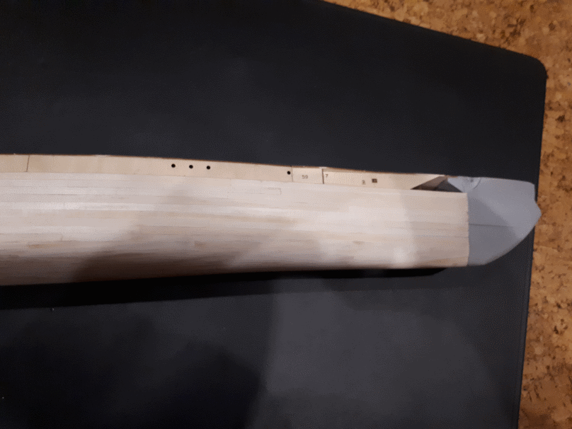

Так вроде что то получается с прикреплением файлов.
Корпус после чистовой обшивки. Удалены все були и корпус исправлен по первоначальным проекциям.

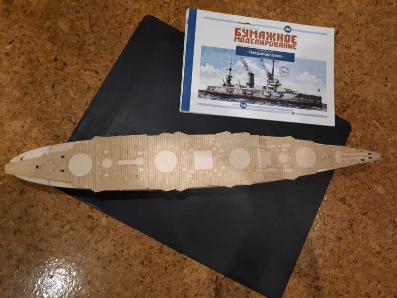

И ещё фото. Клеил и каркас и черновую обшивку и чистовую - Titebond II. Очень классный клей - прозрачный после высыхания и клеевой шов твёрже дерева но не хрупкий как от Суперклея. Есть специфический запах но не сильный.

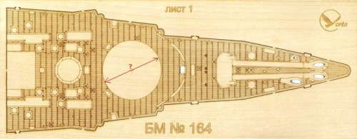

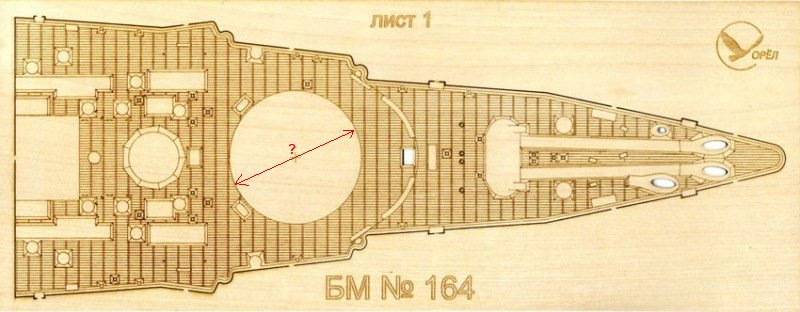

Вопрос к Виктору.
Не могли бы Вы замерить диаметр посадочного места для барбета башни ГК.
Искомое расстояние указано на фото ниже.
Виктор Валерьевич Чупров
- Сообщения: 34
- Зарегистрирован: 14 янв 2018, 11:17
- Откуда: Братск
- Благодарил (а): 12 раз
- Поблагодарили: 7 раз
диаметр 53 мм. Большое достоинство готовой палубы очень чёткое местоположение всех деталей для монтажа.

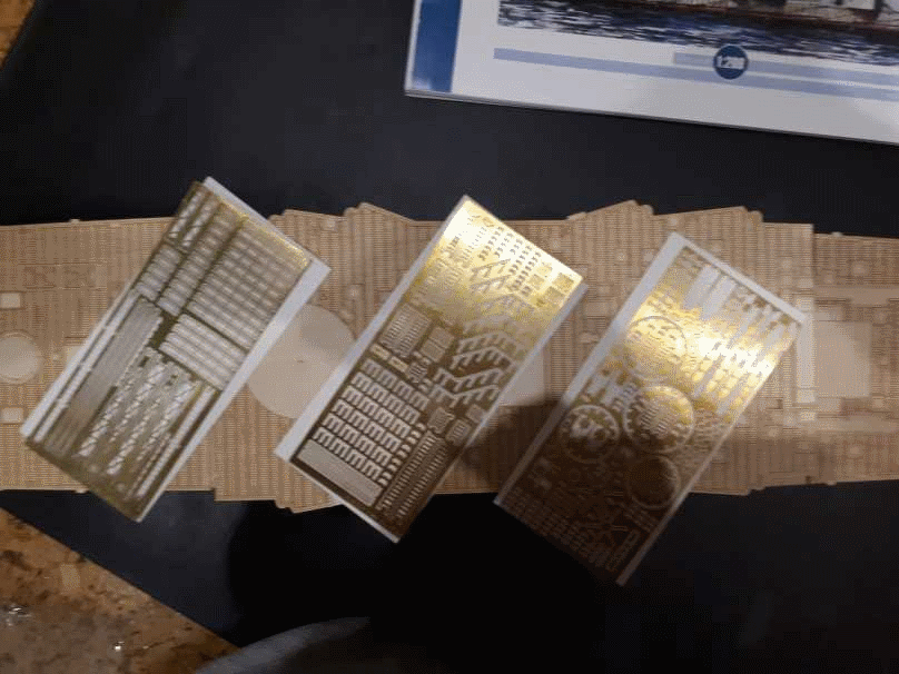

Спасибо за дополнения. Второе издание у меня есть. С его учётом и составлялся план работ по линкору.
http://sudomodelist.ru/derevjannye-palu ... madik.html
здесь я покупал палубу на шпоне. Её не было - я оставлял заявку на уведомление когда поступит и купил как она пришла.
http://www.navarin.ru/product_info.php/products_id/3653
бумажная модель
http://www.navarin.ru/product_info.php/products_id/3865
фототравление
на вышеуказанных сайтах есть многое что может помочь в улучшении модели и в фототравлении и в смоле. В частности размышляю над леерами. Либо вариант с цельными леерами но тогда проблема не попасть стойками в местах поворотов и изгибах либо есть просто фототравлёные стойки и леера натянуть самому мононитью (опыт расчалок на самолёты Первой мировой есть.)

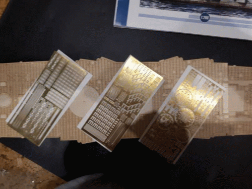

Ещё хочу выписать фототравлёные люки угольные на палубу но смущают размеры. На палубе под них разметка порядка 5 мм. люки в диаметре 3.5 мм.

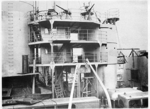

Есть вопрос и по мелкой артиллерии - на бумажной модели есть 4 - 47мм. орудия на верхнем мостике перед первой дымовой трубой но сделаны они на тумбе
http://sudomodelist.ru/komplekt-zip/881 ... hkisa.html
а судя по фото установлены на бортовом станке

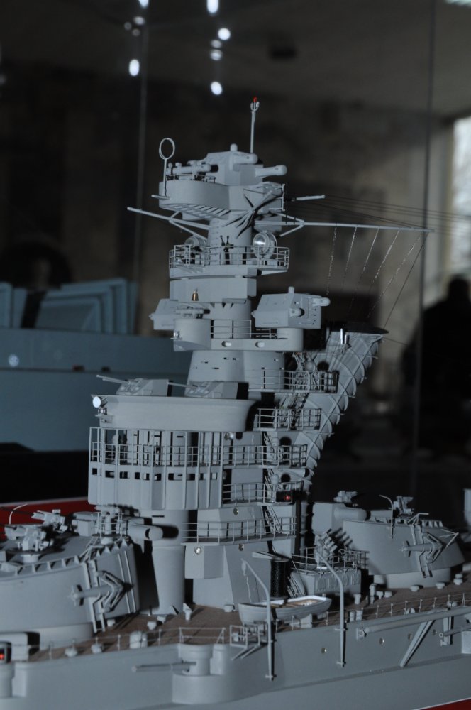

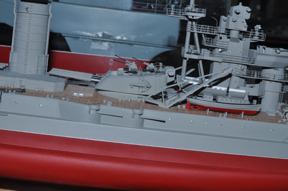

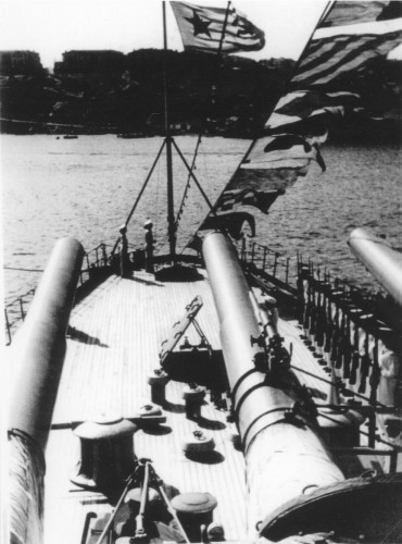

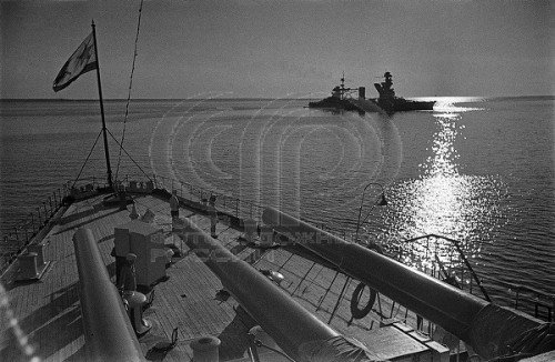

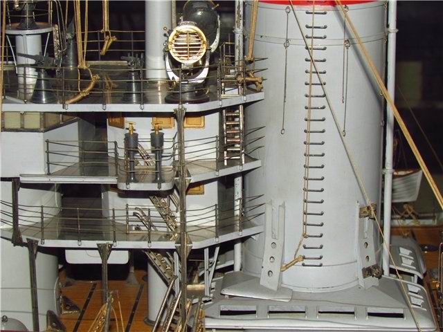

Привет!
Различия между станком и тумбой, как мне кажется, минимальные.
И вряд ли это будет иметь какое-либо принципиальное значение.
Обе фотографии - "Гангут" Модель "Петропавловска" из ЦВММ.
С Уважением, Алексей.
Последний раз редактировалось Алексей Севастополь 27 окт 2018, 09:42, всего редактировалось 1 раз.
Спасибо. Фото подтверждают что всё таки бортовые установки. Их и закажу. И ещё если возможно под фото подписывайте пожалуйста, если это возможно, с какого именно корабля фото.Второе фото судя по марке на трубе - Петропавловск.
Алексей Севастополь
- Консультант по сборке
- Сообщения: 836
- Благодарил (а): 32 раза
- Поблагодарили: 1224 раза
Привет!
Первое и второе фото - "Гангут".
Модель - "Петропавловск" из ЦВММ.
Договорились, буду в дальнейшем подписывать фотографии.
Ни в коем случае!!! Плоские ФТД стойки для 200го масштаба - отстой!

А есть фото крупным планом травлёных стоек в 200 масштабе на модели?
Алексей Севастополь
- Сообщения: 836
Вот, пожалуйста.
- Сообщения: 34
- Откуда: Братск
Ничего плохого - тем более отстойного я в травлёных леерах не вижу. Не знаю что даст в комплекте Деагостини в наборе - но травлёные будут неплохим вариантом.
Просьба если есть то выложите фото средней палубы в кормовой части Петропавловска. Интересует наличие и раскладка деревянного настила.
