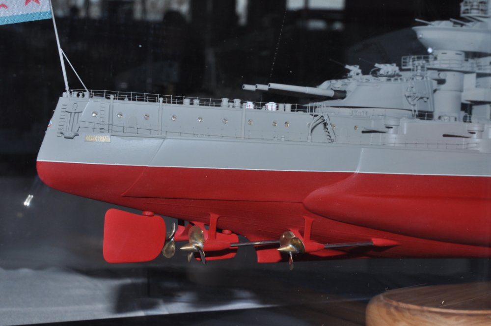

Просьба если есть то выложите фото средней палубы в кормовой части Петропавловска. Интересует наличие и раскладка деревянного настила.
Re: Постройка модели линкора "Петропавловск" на базе основного комплекта линкора "Севастополь".
Добавлено: 29 окт 2018, 20:14
Алексей Севастополь
Вот такие фотографии!
