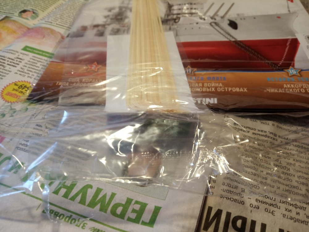

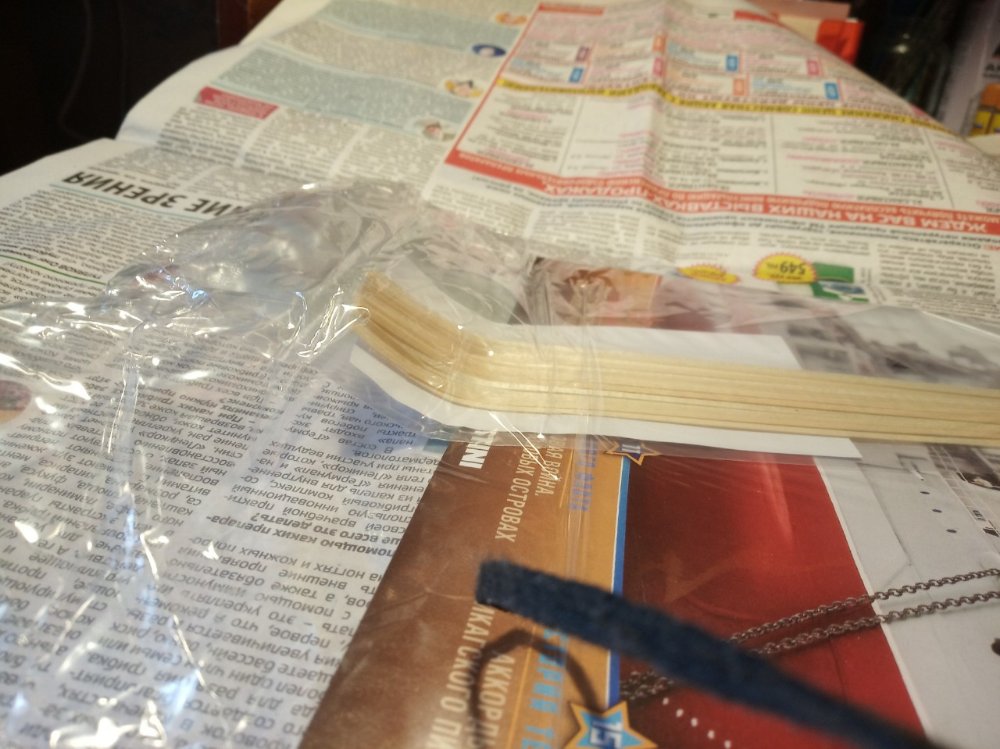

Сообщение Александр Алексеевич Чеповский » 09 окт 2019, 16:14
здравствуйте, открыл пасылку а там в одном выпуски поломаны рейки настила

Re: Нужен совет
Сообщение Шахтинец » 10 окт 2019, 12:15
А что мешает обрезать рейки по излому и клеить так, чтобы стык попадал под бронзовую пластинку-накладку ? Уверен, что реек как всегда с запасом положили и у Вас все получится.

Re: Нужен совет
Сообщение Шахтинец » 10 окт 2019, 12:19
Прошу прощения, не досмотрел фото( на смартфоне) , так похоже, что проблемы нет вообще - рейки до конца не переломились, а просто согнуты. Так ещё проще, немного распарьте их выровняйте под грузом и клейте на палубу. Думаю, что большую часть реек спасёте. А остальные , как описано выше.
