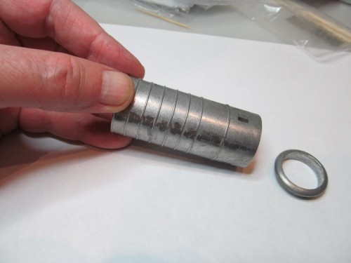

Сообщение Алексей Севастополь » 01 дек 2018, 17:46
Приём борьбы №2. Зачистка проштампованных трапов.
Примерка №1.
Алексей Севастополь
Консультант по сборке
Сообщения: 836
Поблагодарили: 1224 раза
Re: Постройка модели линкора Севастополь (фото)

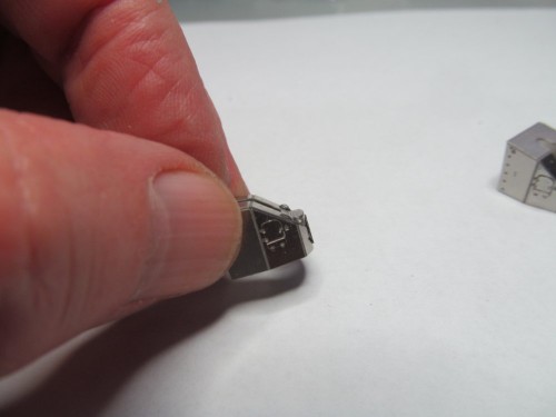

Сообщение Алексей Севастополь » 01 дек 2018, 17:47

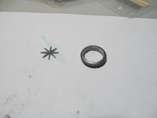

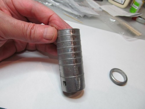

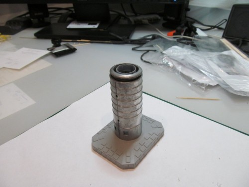

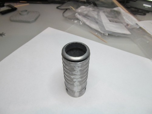

Борьба №3. Резка обычного медицинского шприца (заготовка под саму дымовую трубу)
Примерка №2.
Воюем потихоньку.....

Казанец писал(а):...из каких номеров журнала чугунина?
Хоть я и не Алексей, но возьму на себя смелость ответить Изображение
- Половинки трубы - из №52
- Квадратное основание трубы - №51.
Попутный вопрос к Алексею: шприц 20-ка?
Алексей Севастополь
Сообщения: 836
Сообщение Алексей Севастополь » 01 дек 2018, 19:24
UncleSasha писал(а): 01 дек 2018, 18:51 Попутный вопрос к Алексею: шприц 20-ка?
Нет, шприц на 12ml, наружным диаметром 17,5мм
С Уважением, Алексей.

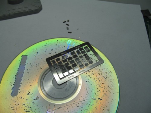

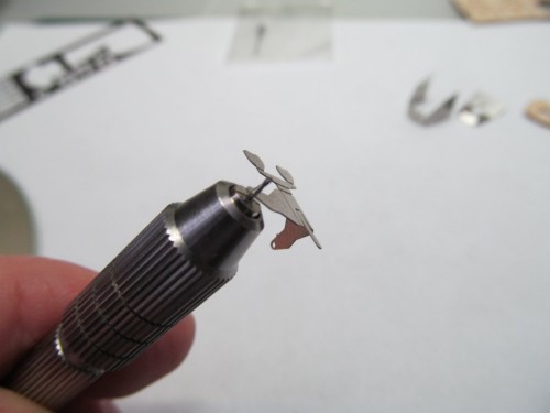

Сначала своего повествования хочу обратиться ко всем Коллегам - СОБЛЮДАЙТЕ ПРАВИЛА ТЕХНИКИ БЕЗОПАСНОСТИ при постройке модели линкора "Севастополь"!!!!
А теперь - подробности.
Как я уже отмечал ранее, то что Разработчик называет фототравлением - ИМ НЕ ЯВЛЯЕТСЯ!
Это стальные пластины (кстати, из стали очень хорошего качества), изготовленные или лазерной резкой или штамповкой (тут я не спец).
При отделении нужных нам элементов от пластины, обрезаемые с деталей "хвостики" разлетаются со страшной силой вертолёта куда угодно, и нечаянно могут попасть и в глаза.
Поэтому обрезание деталей с пластин производить ТОЛЬКО В ОЧКАХ!!!!!
Иначе травмы обеспечены. Я уже говорил, что сталь - великолепного качества.
Но это было лирическое вступление.

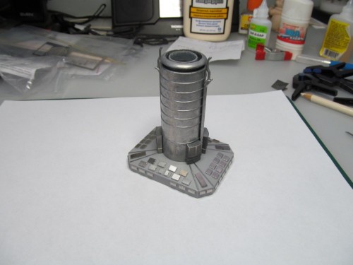

Теперь вернёмся к работе над моделью.

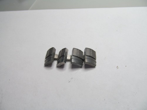

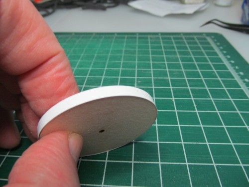

1. Отрезание деталей с пластин я провожу с применением старого CD-диска.
2. Размеры вентиляционных решёток на вентшахтах - не совпадают с размерами посадочных мест на "броневых" отливках вентшахт...... но тут уж деваться некуда.
Приклеил и примерил на самой дымовой трубе.

Сообщение Алексей Севастополь » 03 дек 2018, 10:08
3. Ну, и начал потихоньку обклеивать основание дымовой трубы створками вентиляционных люков.
Пока - всё.
Продолжение следует.

Доброго дня! Позвольте с Вами не согласится. Это-фототравление. Только стальное, а не латунное.
И действительно хорошего качества. :roll: ;)

Может быть, я не спец в этом деле.......
Но работать с таким ФОТОТРАВЛЕНИЕМ - одно мучение.

При работе с фототравлением от ДеАгостини ни в коем случае нельзя применять инструментарий, предназначенный для работы с обычным фототравлением!
Загубите инструмент!
Очевидно, тут нужен какой-то специальный..... но у меня такого нету, поэтому работается с ним очень тяжело.

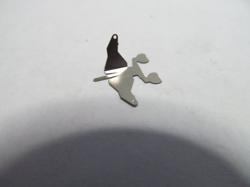

Итак, в травлении для орудийного станка в одной из станин у меня оказалось пропущенным отверстие для установки самого орудия.
Пришлось засверливать сверлом 0,9.
Кстати, и второе отверстие пришлось также засверливать, т.к. диаметр его был настолько мал, что шпенёк с орудия в него просто не вставлялся.

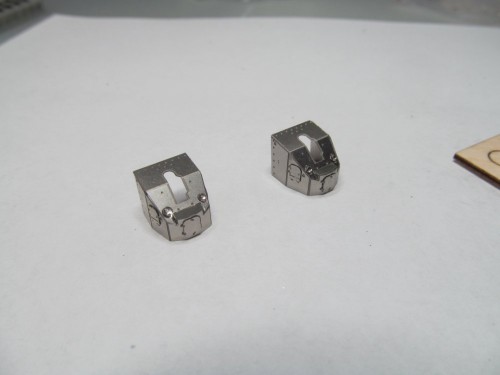

Ну, а потом пришло время и самого башнеподобного щита орудия 34-К.
Это мы уже проходили. Ничего сложного.
На лицевой стороне башен на круглых лючках добавил по капельке клея циакрин, т.к. на прототипе эти лючки были выпуклые.

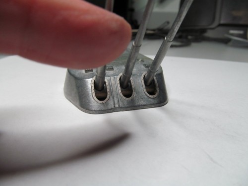

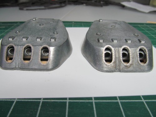

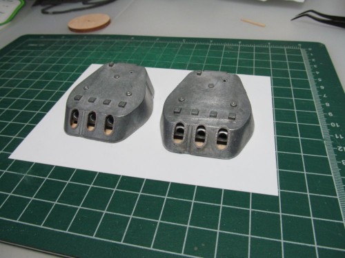

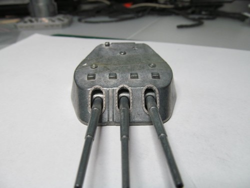

И занялся я обустройством башен ГК.

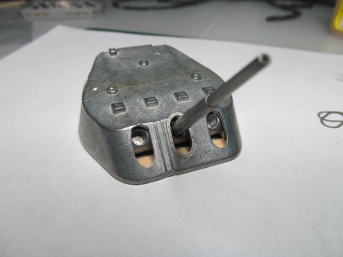

Шаг №1. Расточка верхней части амбразур.
Алексей Севастополь
Сообщения: 836
Сообщение Алексей Севастополь » 04 дек 2018, 16:17
Шаг №2. Примерка.
Алексей Севастополь
Сообщения: 836
Сообщение Алексей Севастополь » 04 дек 2018, 16:19
Шаг №3. Посадка на клей.
Начал с центральной амбразуры.
Затем - крайние.
Покачиванием стволов выравнивал по горизонтали от упора до упора, а потом - сдвижка вверх.

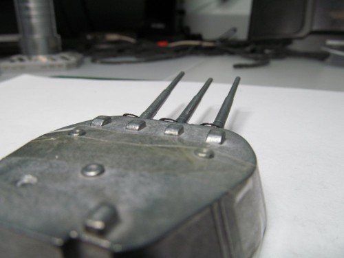

Алексей Севастополь
Сообщения: 836
Сообщение Алексей Севастополь » 04 дек 2018, 16:21
Шаг №4. Вот и всё!
Сами понимаете, где есть первая башня, то за ней сразу последует и вторая.
Вот теперь - ВСЁ!

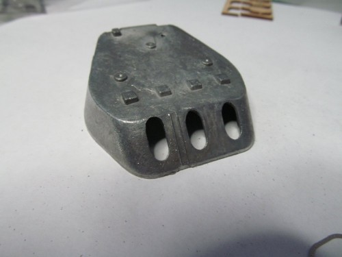

Сообщение Алексей Севастополь » 05 дек 2018, 10:57
Всем привет!

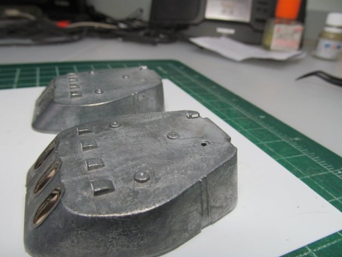

Уважаемые Коллеги, подумал я тут сейчас, подумал...... и реши всё-таки высказать Вам одну мысль.
Дело в том, что при постройке своих моделей исхожу из уже набранного мной кое-какого опыта.
Поэтому, то что я Вам буду рассказывать и показывать на примере моей стройки, совершенно не обязательно для исполнения КАЖДЫМ из Вас.
Для многих начинающих моделистов мои "изыскания" при постройке моделей могут быть чисто как справочный материал, не более того.
Для меня процесс постройки - очень "вкусный" процесс и я стараюсь вложить в него все те знания, которые успел приобрести при строительстве других моделей.
Учитывая, конечно же, и опыт более опытных товарищей.
Но это было так сказать - вступление.

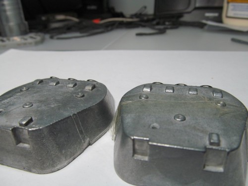

А почему я именно сейчас решил поделиться с Вами этой своей мыслью, Вы поймёте именно сейчас из дальнейшего показа процесса постройки МОЕЙ модели.

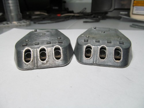

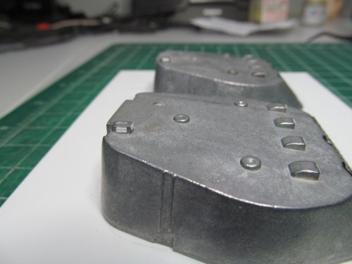

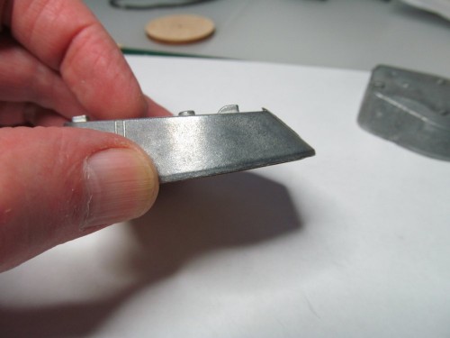

Смотрим на башню ГК прототипа.
Обратили внимание на ОСТРЫЙ нижний срез броневых листов башни?
А вот что мы имеем на "чугунных" отливках для нашей модели.
Этот момент лично мне абсолютно не нравится.
200-й масштаб - очень крупный масштаб.
Именно поэтому я буду исправлять этот недостаток в конструкции башен.

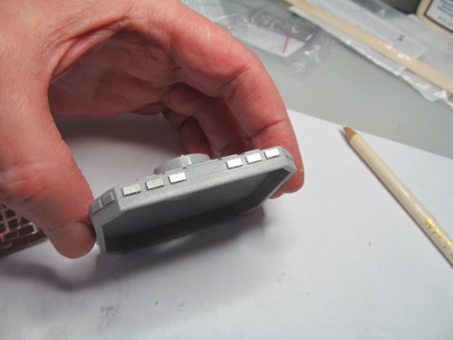

А исправить его довольно просто: я наклеил обе башни на слой пластика 0,4мм, потом подрежу, оставив выступ под шпаклёвку и зашпаклюю, сохранив чёткую нижнюю границу броневых листов башни.
Согласитесь - можно этого и не делать...... ноя "завёлся".

Сообщение Алексей Севастополь » 05 дек 2018, 11:54
А я пока - продолжаю
Если Вы, Уважаемые Коллеги, внимательно посмотрите на фотографию башни ГК нашего прототипа. то заметите, что в бронеколпаках на крыше башни были амбразуры.
Лирическое отступление.
Никто никогда не задумывался - а почему же при ТРЁХ орудиях в башне ГК было аж ПЯТЬ бпронеколпаков на крыше?
Ну, то который ближе к задней стенке, это понятно - командирский.
А вот ЧЕТЫРЕ бронеколпака на ТРИ орудия ..... не слишком ли много?
А вот и нет! Под каждым из трёх колпаков находился индивидуальный наводчик соответствующего оруди ПО ВЕРТИКАЛИ.
А вот под четвёртым бронеколпаком находился наводчик всей башни по горизонтали.
Лирика закончилась, начались суровые будни.
Так вот - амбразуры-то были, но рассверливать их в чугунной башне мне показалось как-то не реально.....
Но эти амбразуры ведь закрывались бронекрышками!!!!!
А вот их-то сделать как раз проще простого, что я и сделал.

Сообщение Алексей Севастополь » 05 дек 2018, 11:56
Кроме всего прочего, обернул я пластиком деревянный барбет башни ГК.
Пластик очень поможет при последующей покраске модели.
