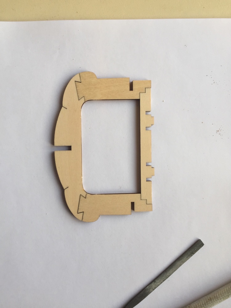

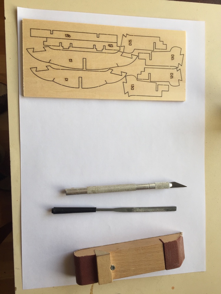

Сборка шпангоута с проверкой симметрии
Детали шпангоута, наждачная бумага, лист А4
Располагаем детали изнанкой вверх проверяем углы и обводим
Re: Постройка модели линкора Севастополь (фото)
Добавлено: 31 янв 2018, 05:23
Sws35
Собираем шпангоут, перевернув детали, если контур совпадает - шпангоут симметричен
