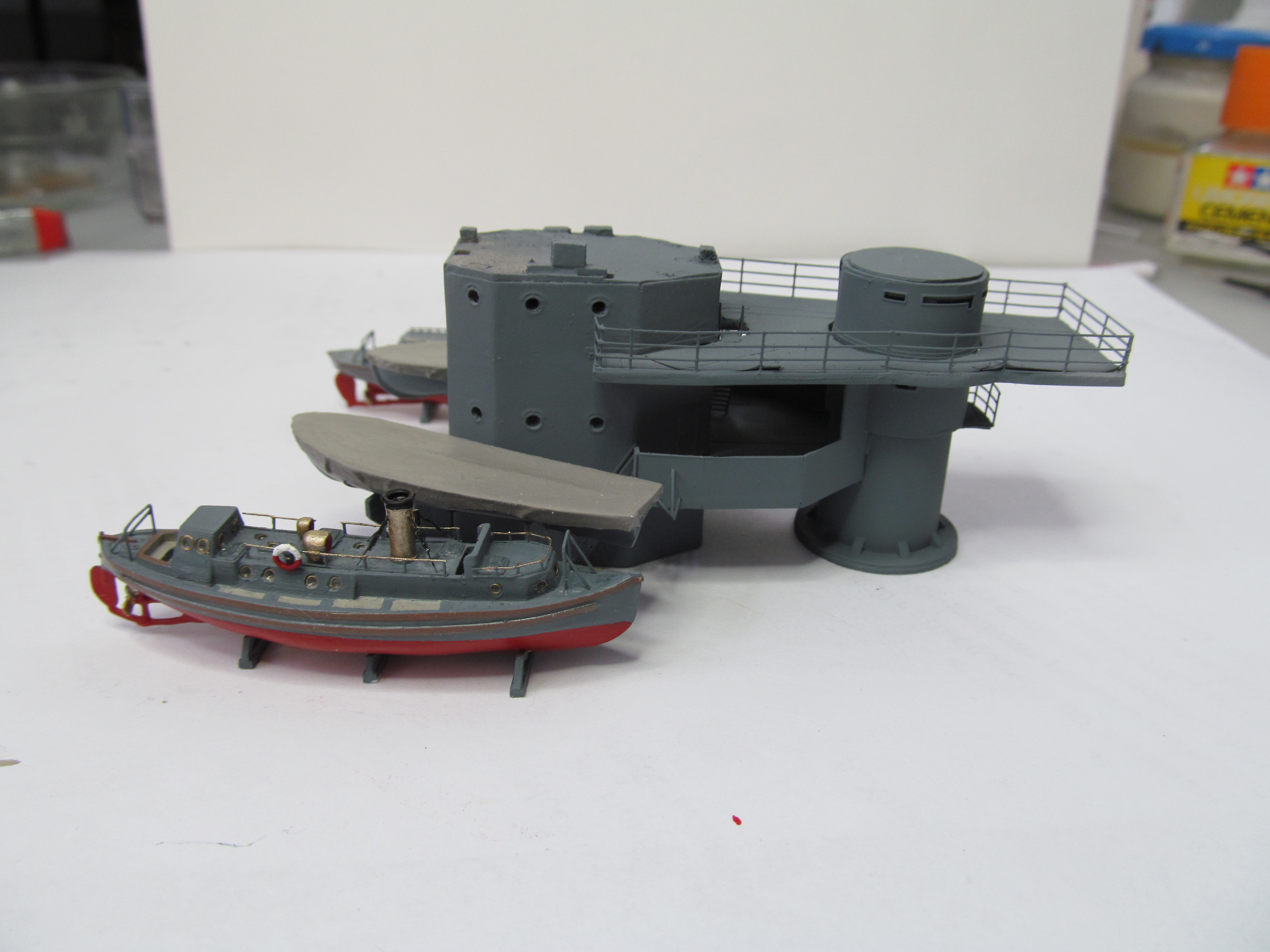

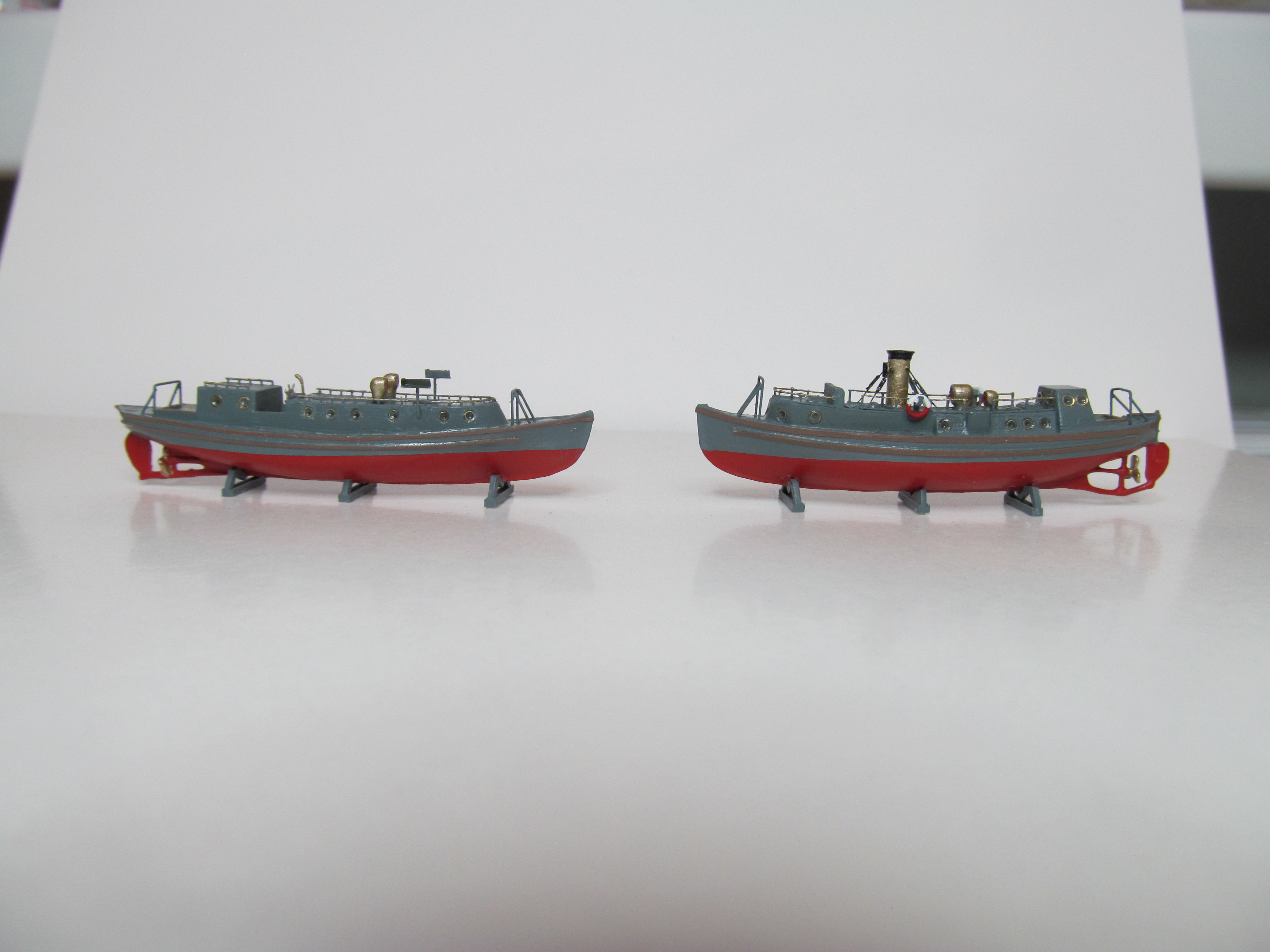

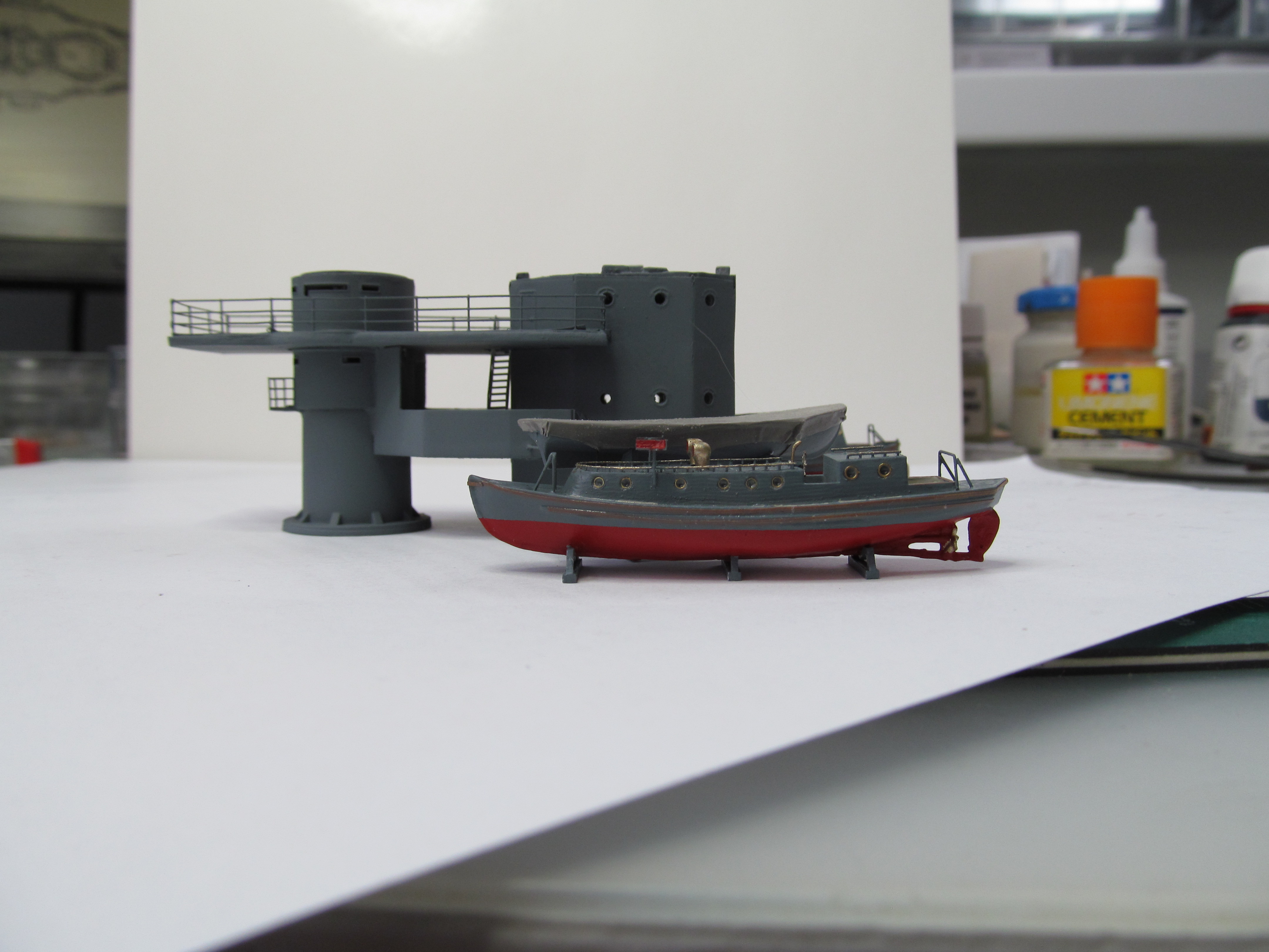

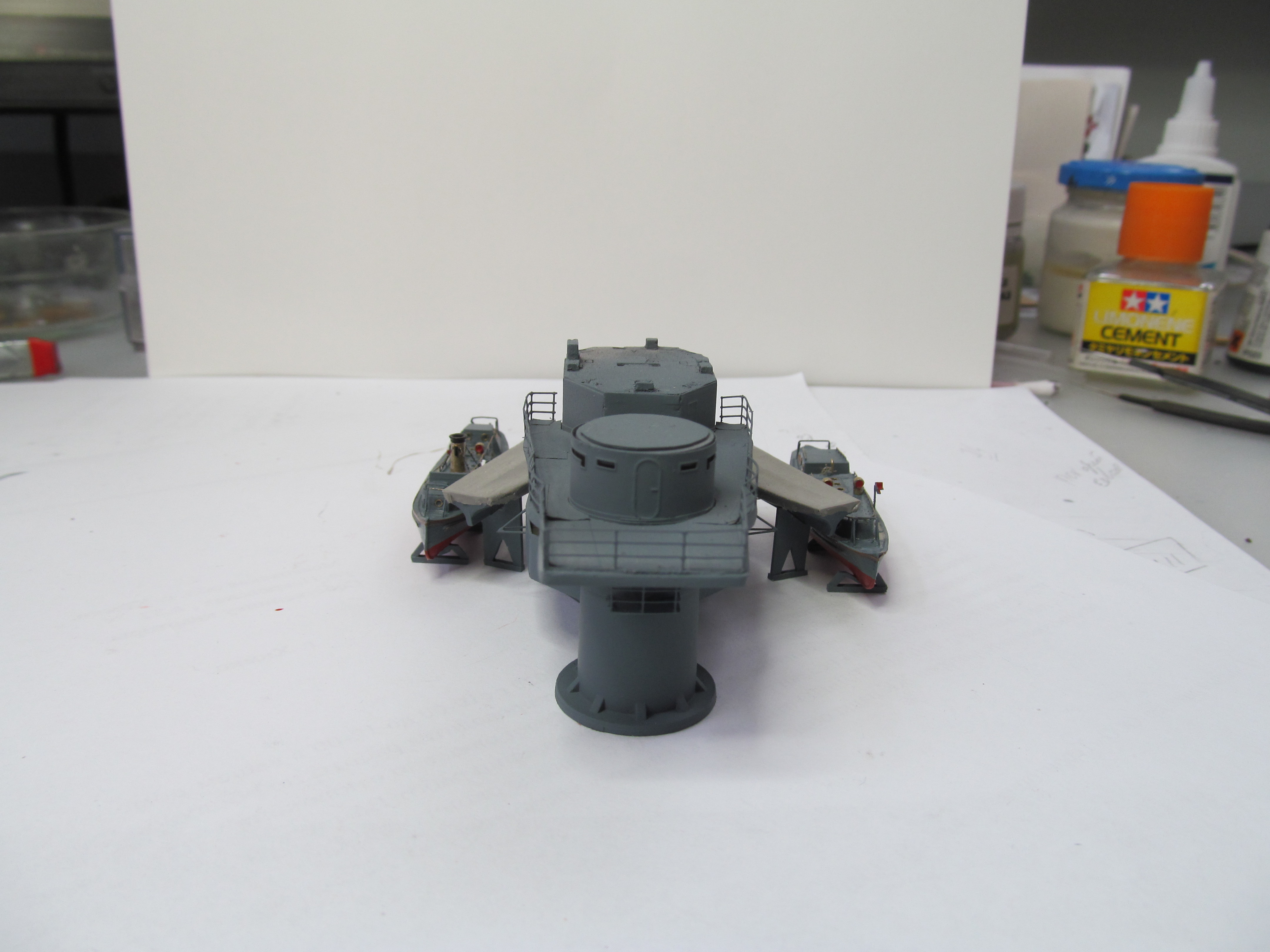

Сообщение Алексей Севастополь » 26 май 2020, 21:29
Под конец сегодняшнего дня установил катера на киль-блоки.
С Уважением, Алексей.
Алексей Севастополь
Консультант по сборке
Сообщения: 836
Поблагодарили: 1224 раза

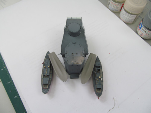

Сообщение Алексей Севастополь » 28 май 2020, 19:14

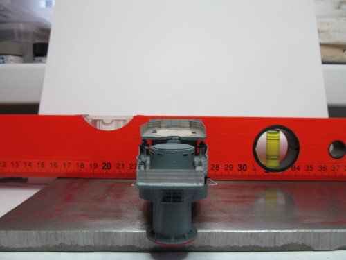

Всем привет!
Примерка размещения всего этого хозяйства на палубе.

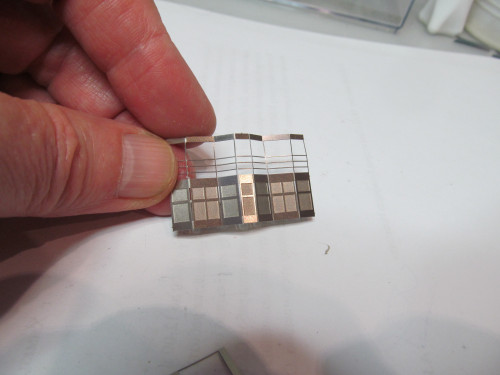

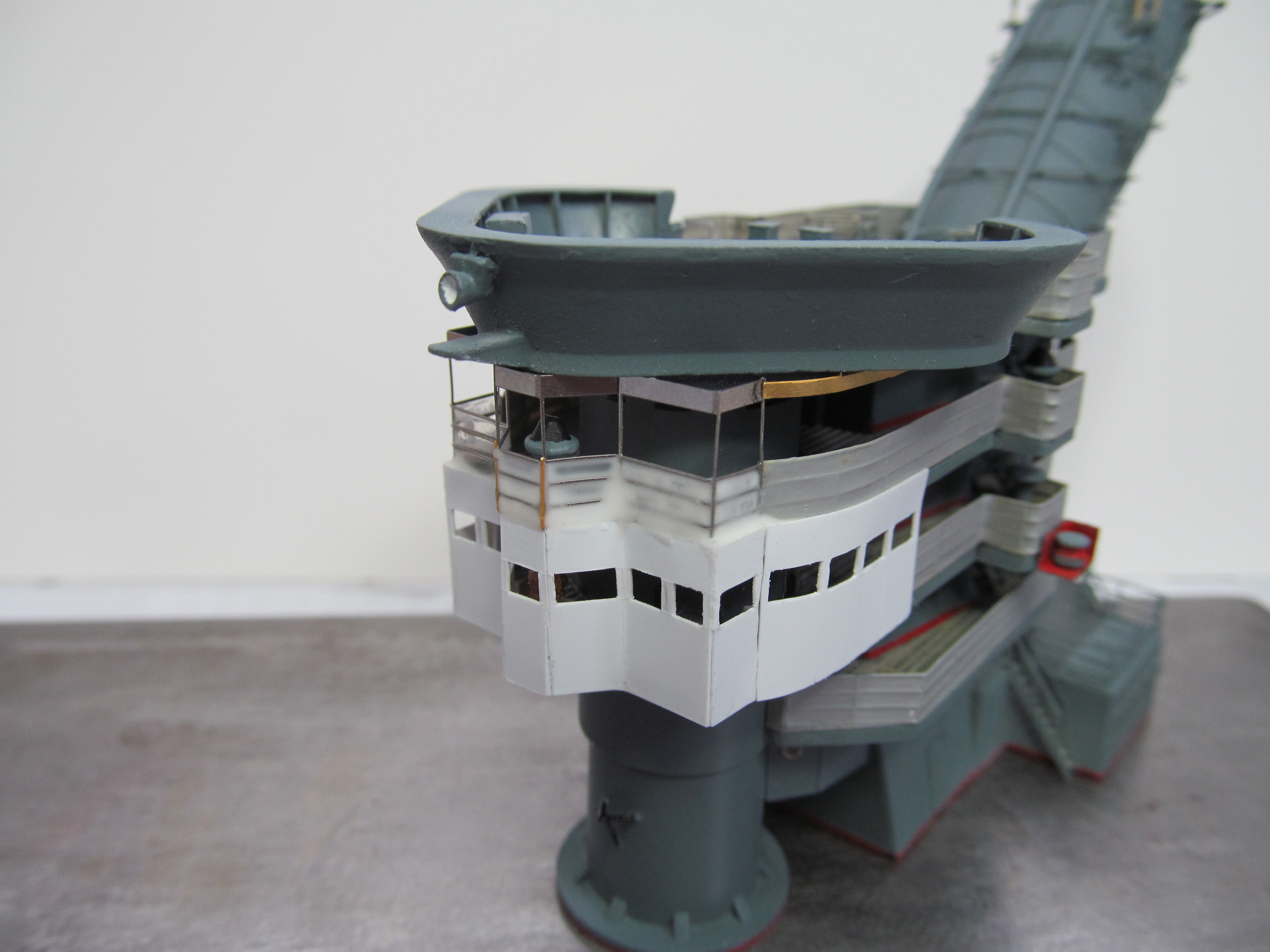

Алексей Севастополь
Сообщения: 836

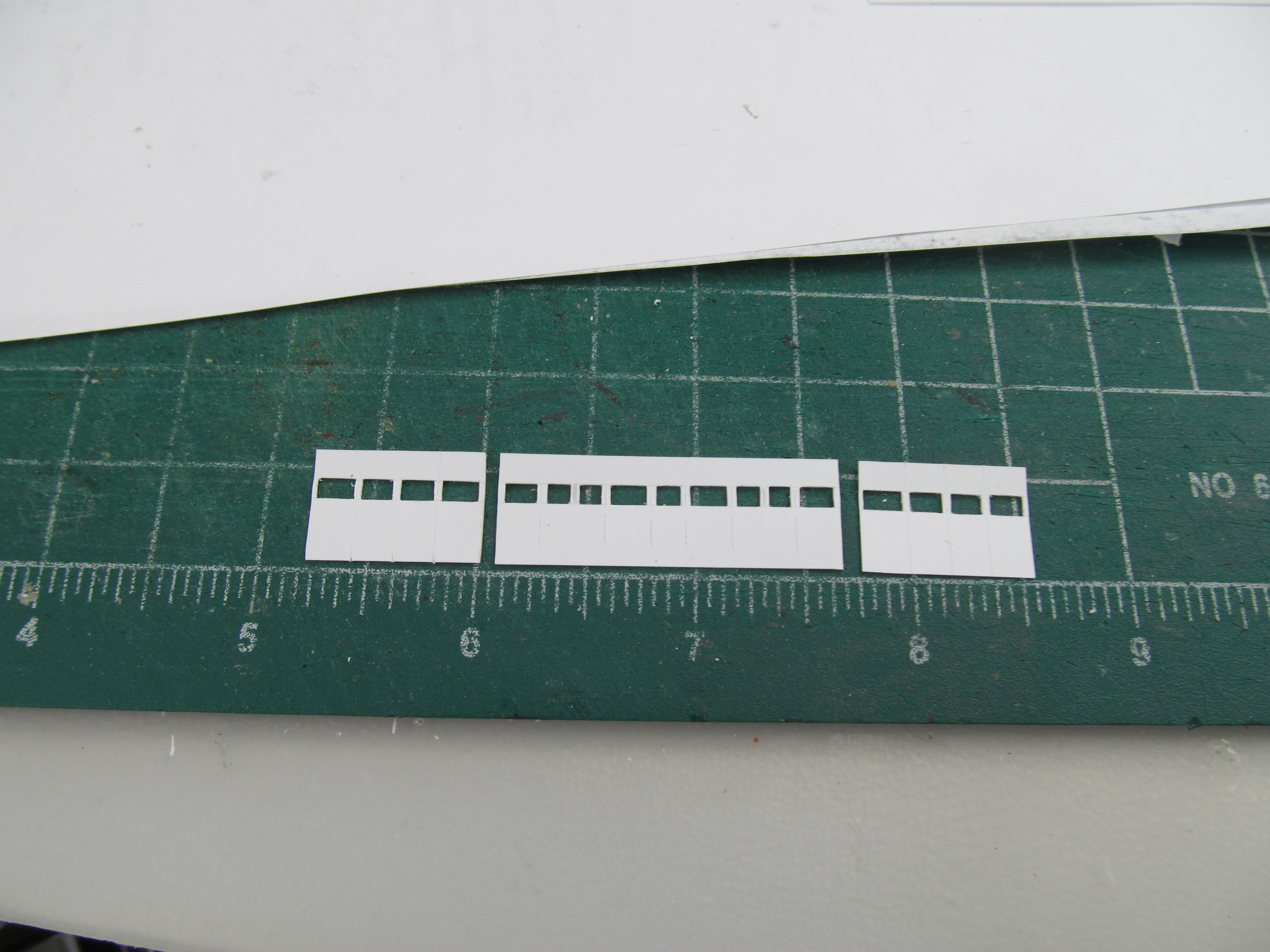

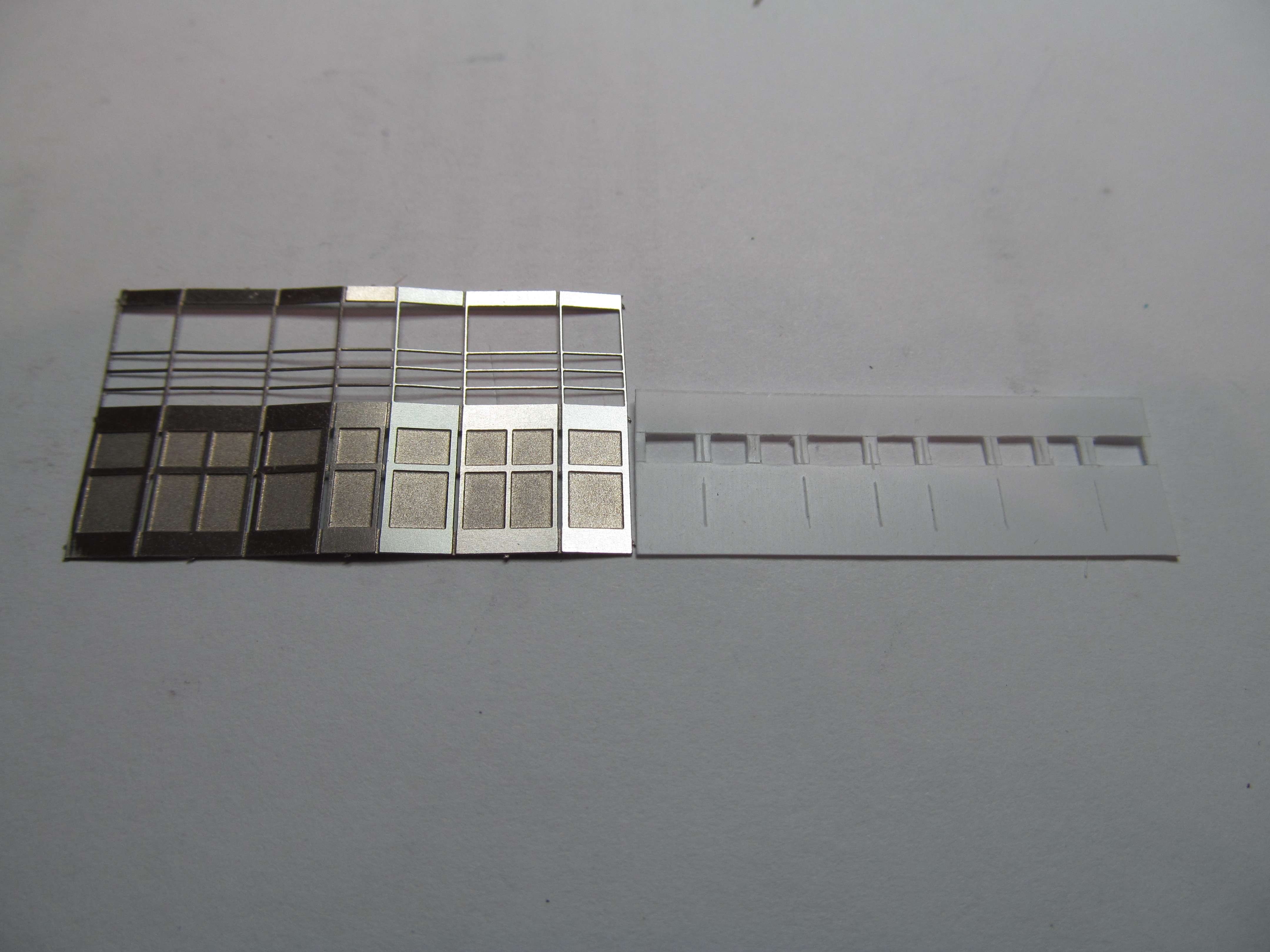

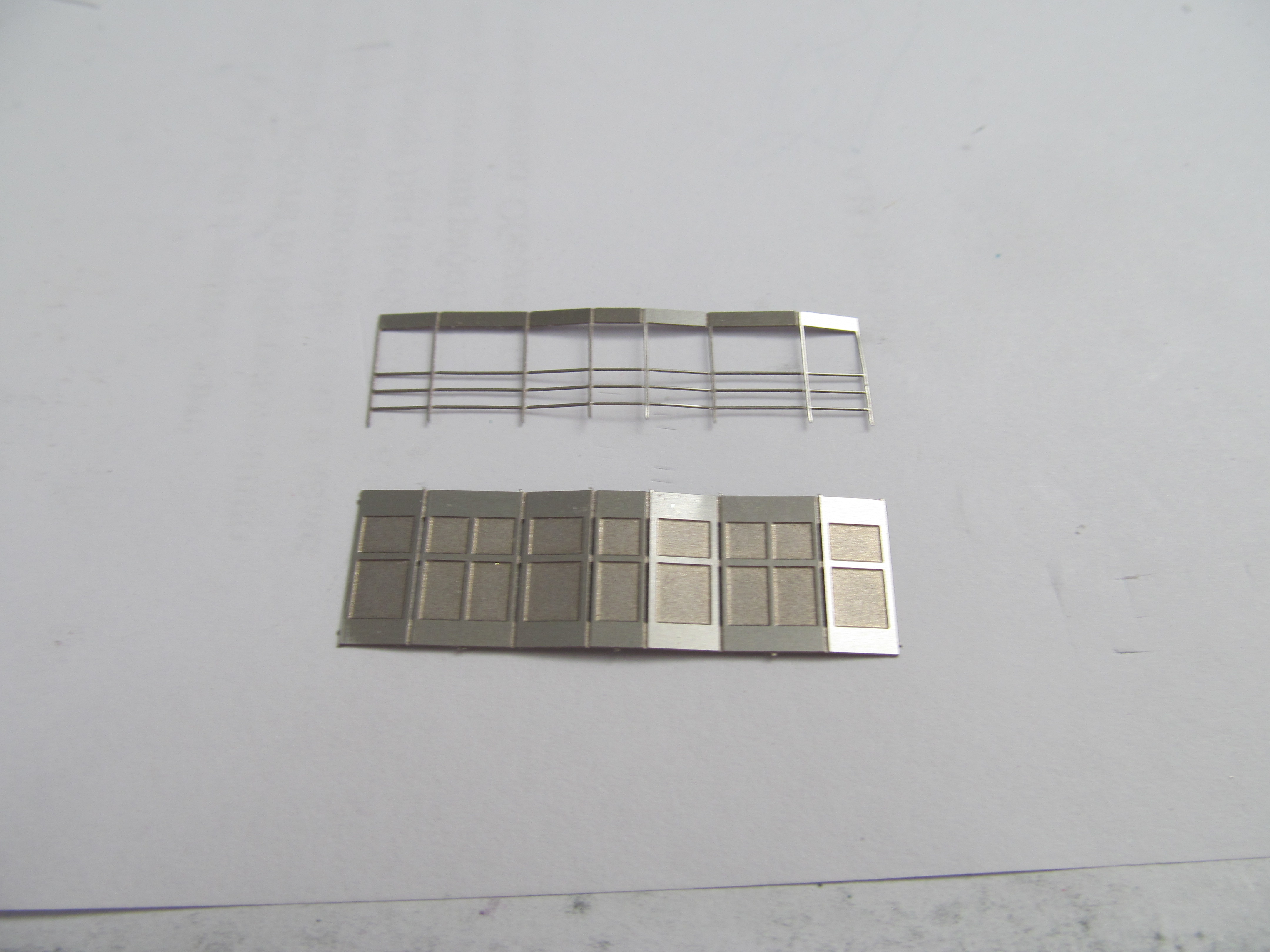

Сообщение Алексей Севастополь » 28 май 2020, 19:18

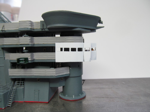

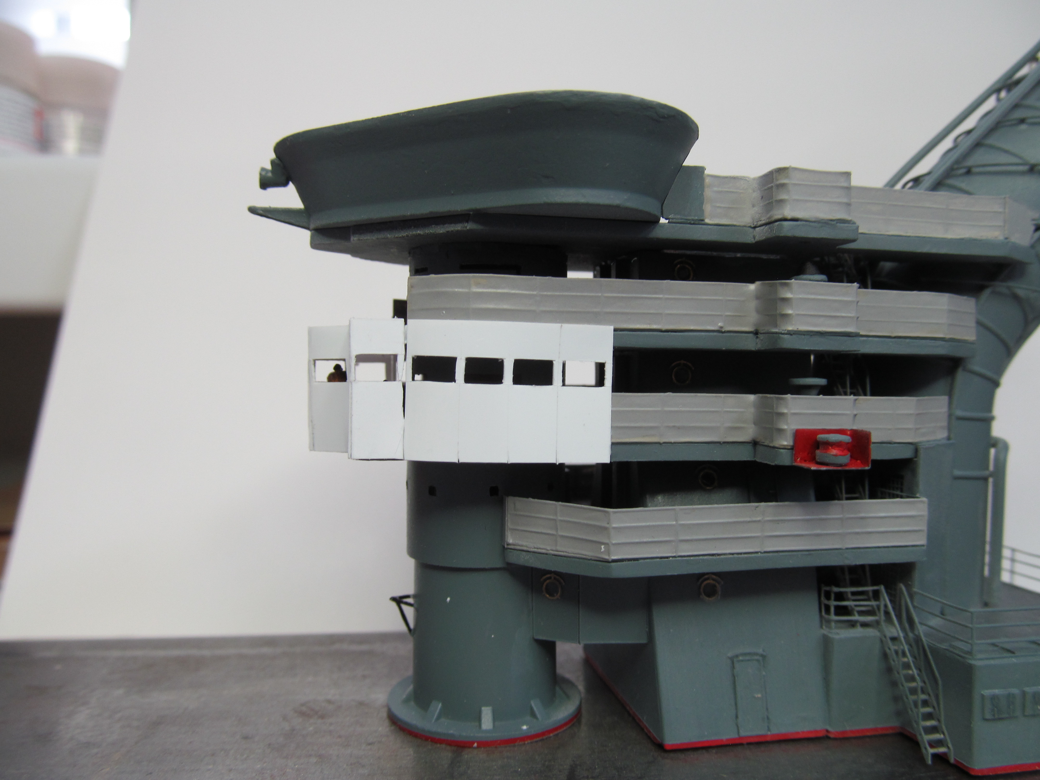

А вот теперь самое интересное.

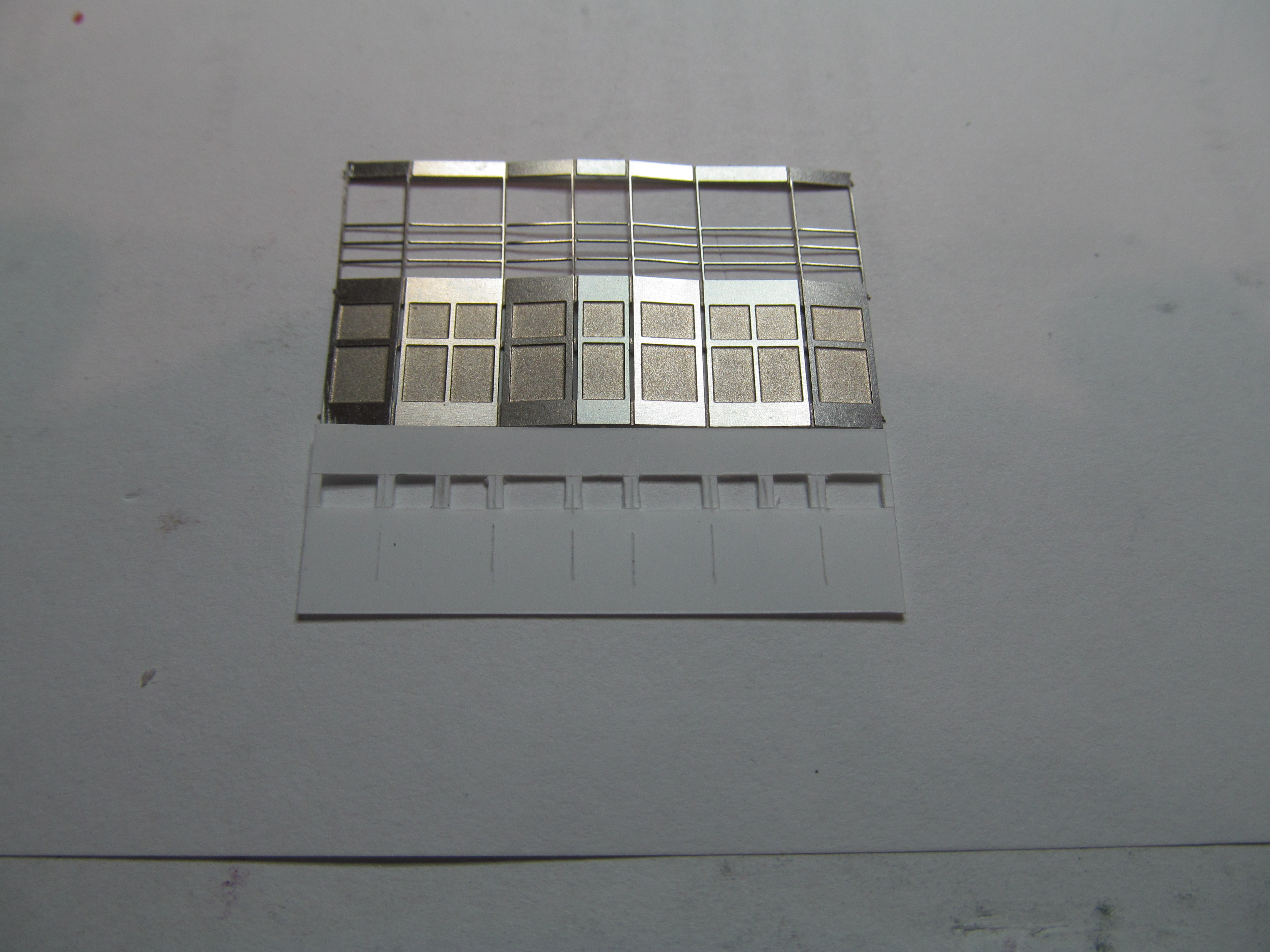

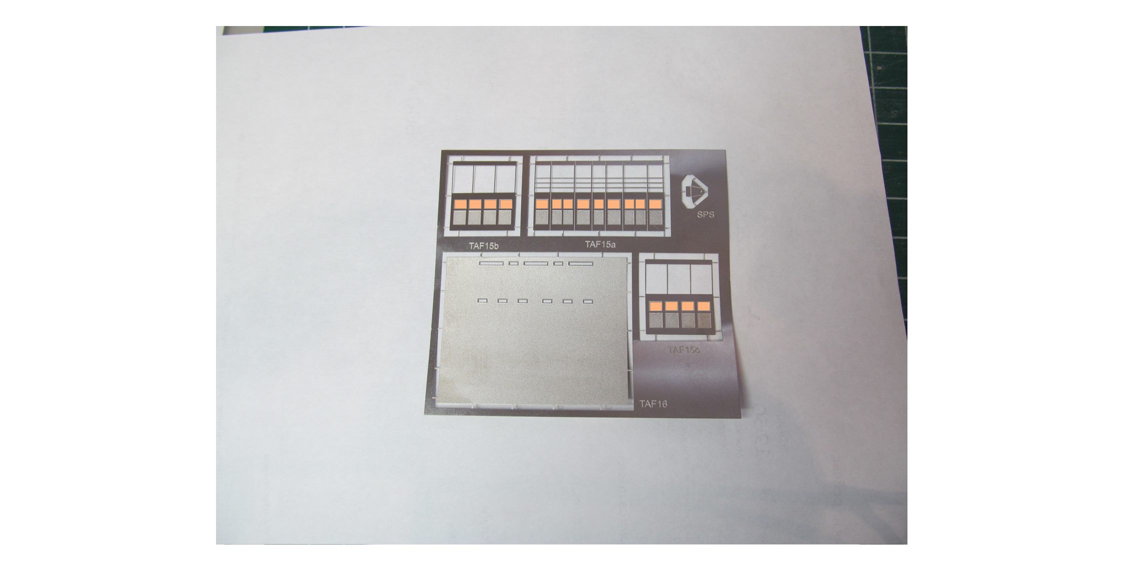

В 105-м номере ДеАгостини предложило нам облагородить "мордочку" носовой надстройки вот таким фототравлением.
Красным я замазал участки в травлении, где должна была быть пустота.
Они обещали в последующих выпусках заменить этот брак на нормальной фототравление.
Но..... даже рисунок разбивки окон не соответствует Прототипу.
И решил я сделать всё сам.
Алексей Севастополь
Сообщения: 836

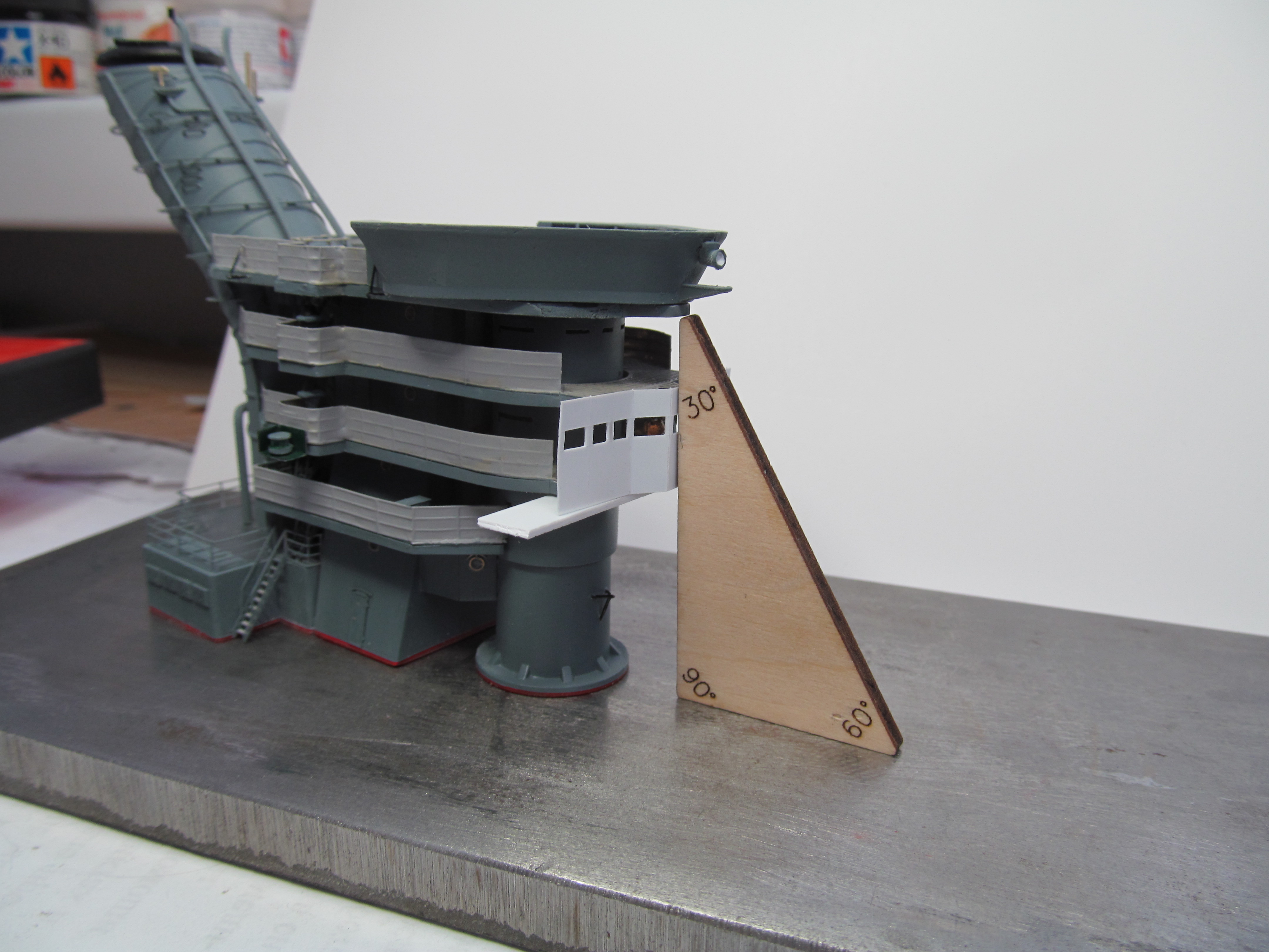

Сообщение Алексей Севастополь » 28 май 2020, 19:19

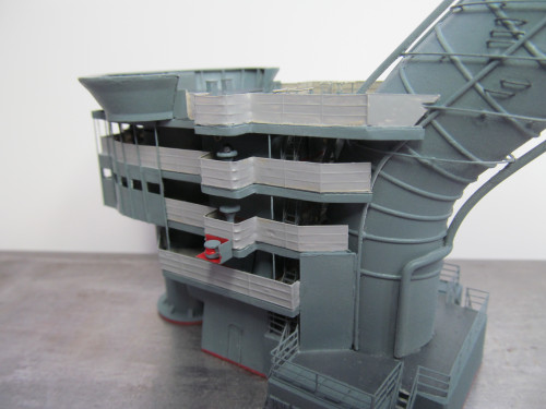

Представляю рабочие моменты работы.
Алексей Севастополь
Сообщения: 836
Сообщение Алексей Севастополь » 28 май 2020, 19:20
Алексей Севастополь
Сообщения: 836
Алексей Севастополь
Сообщения: 836
Сообщение Алексей Севастополь » 28 май 2020, 19:21
Алексей Севастополь
Сообщения: 836
Сообщение Алексей Севастополь » 28 май 2020, 19:22
Ну, и залил леера ПВА.
Сохнет.

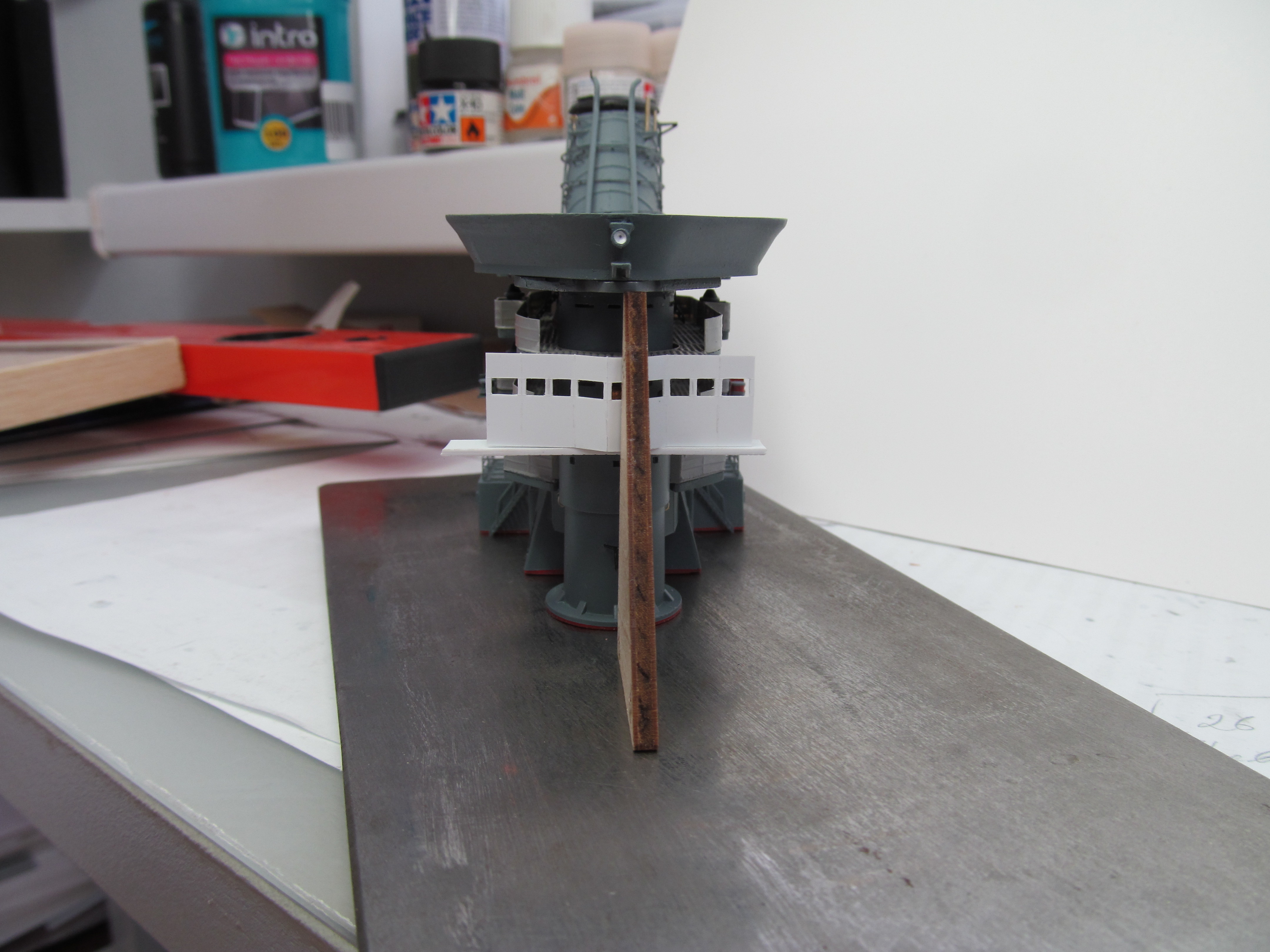

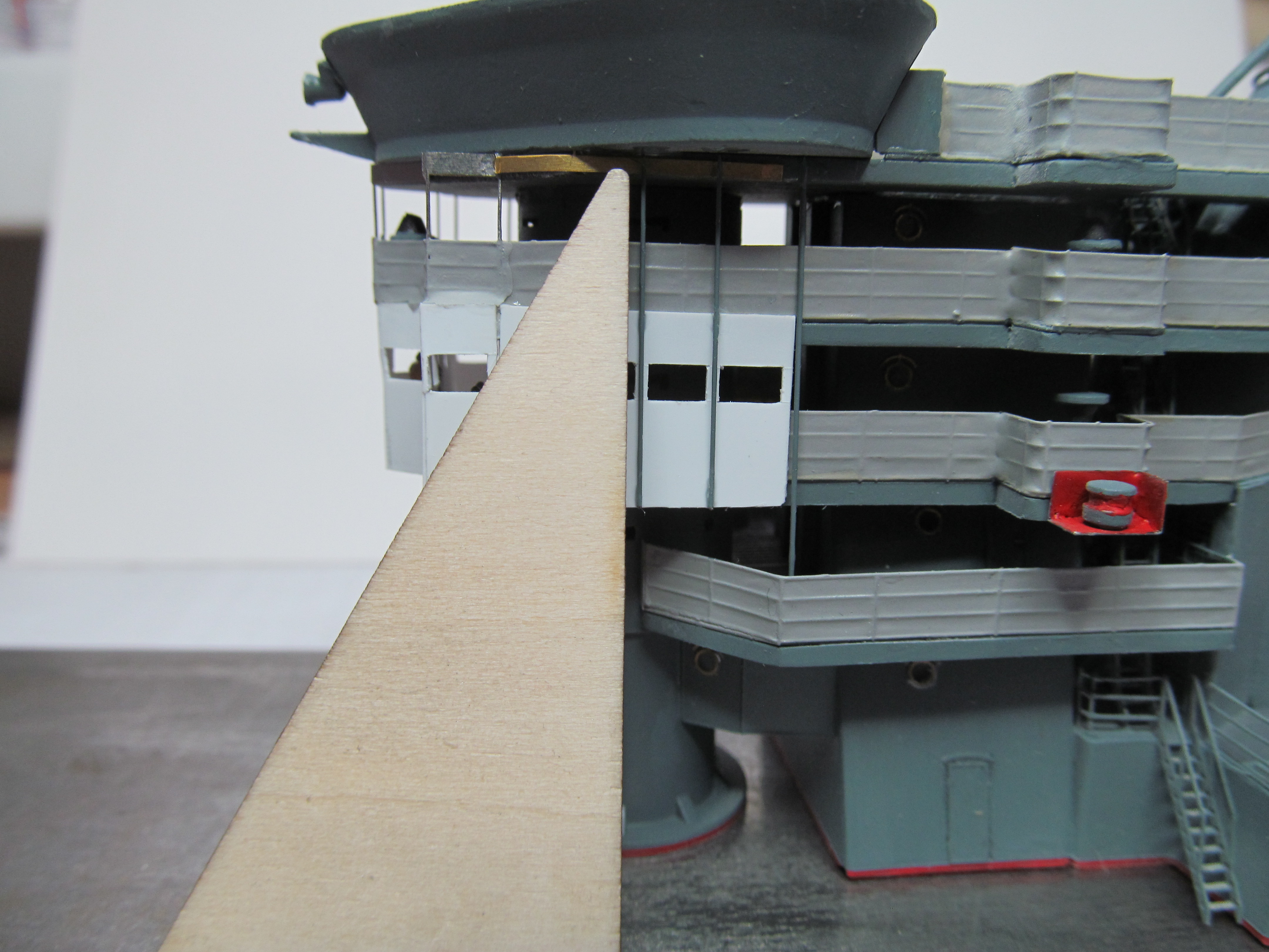

Сообщение Алексей Севастополь » 29 май 2020, 14:05

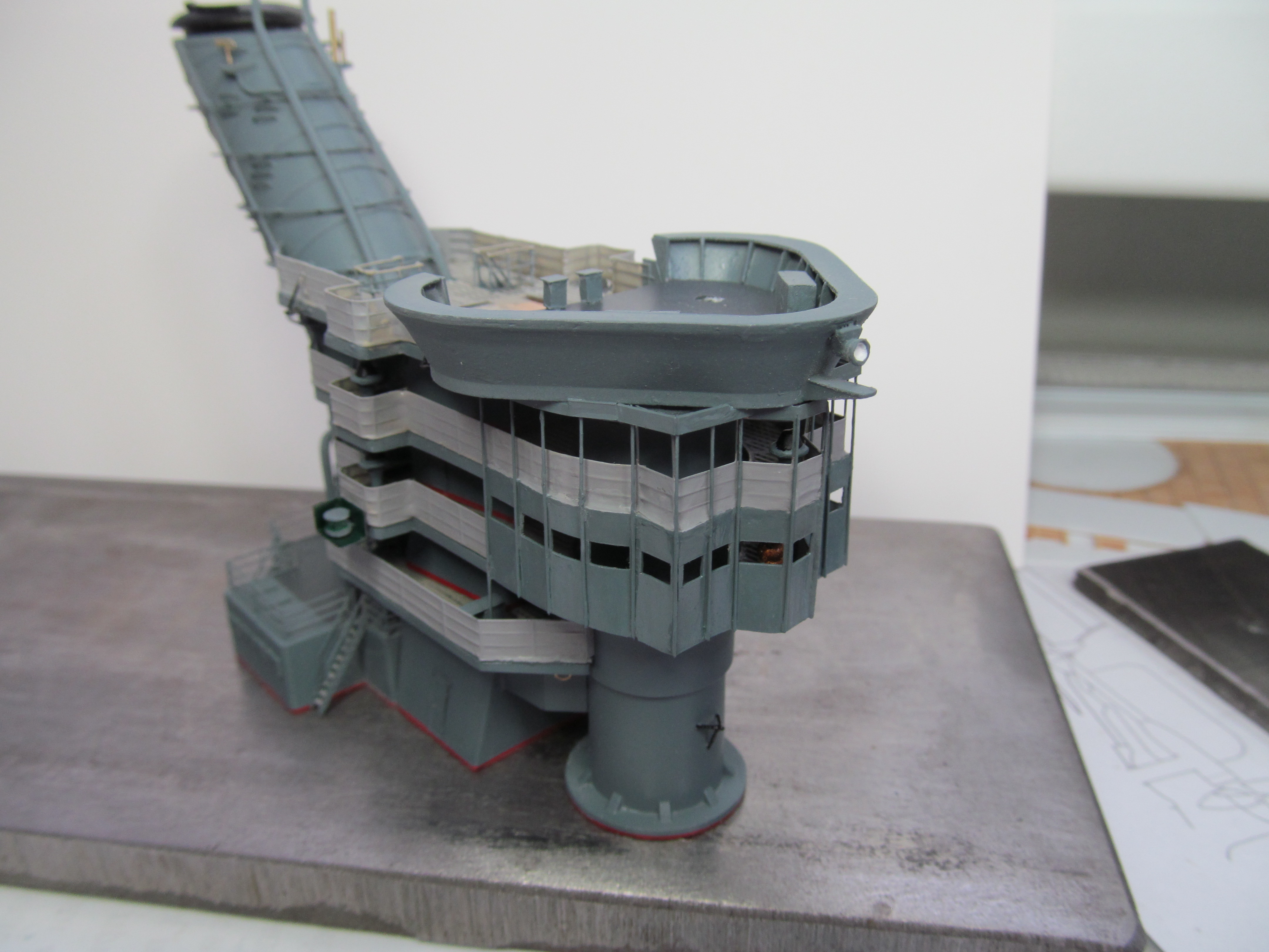

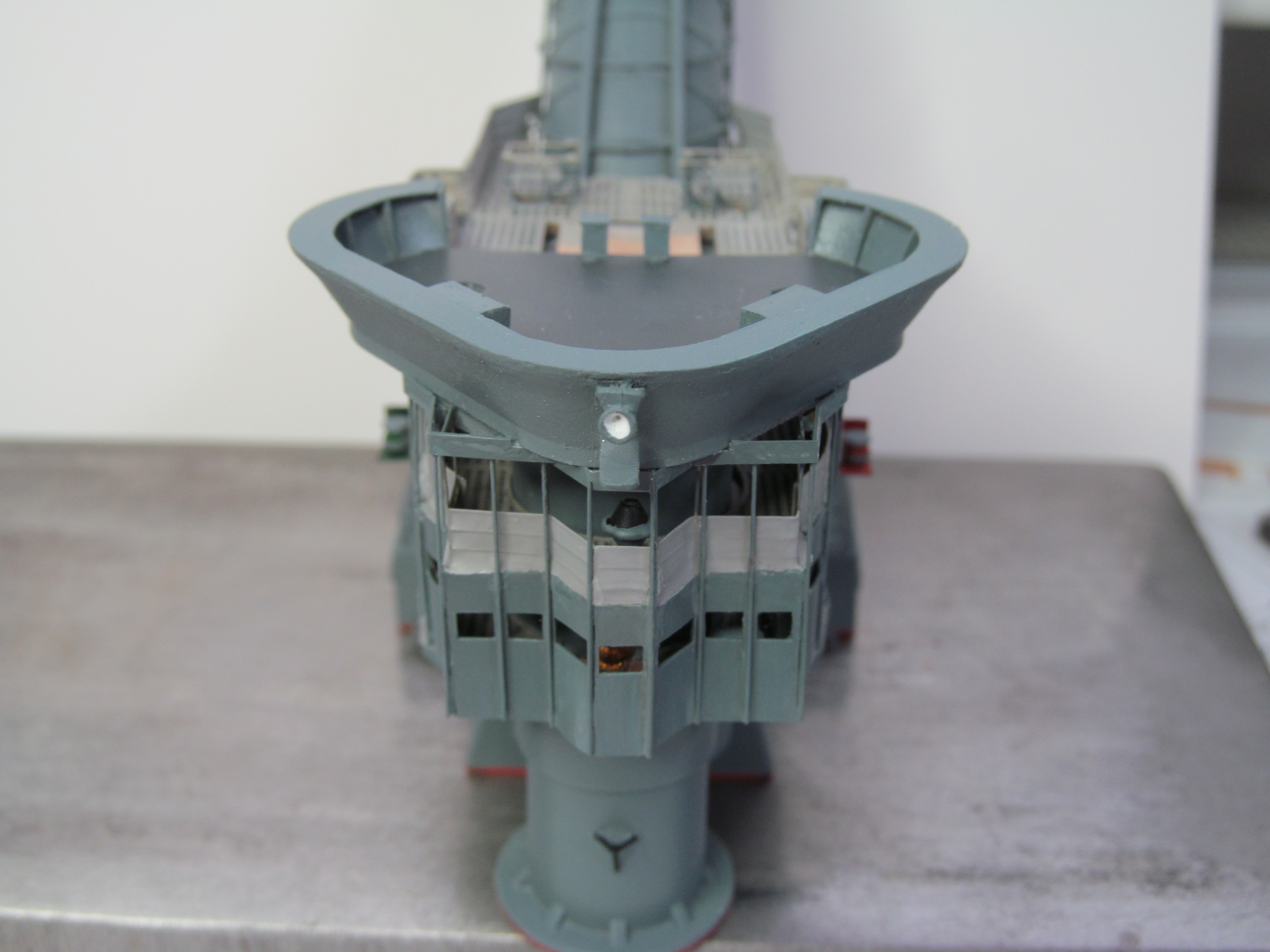

Всем привет!
Продолжаю мучить "мордочку".....

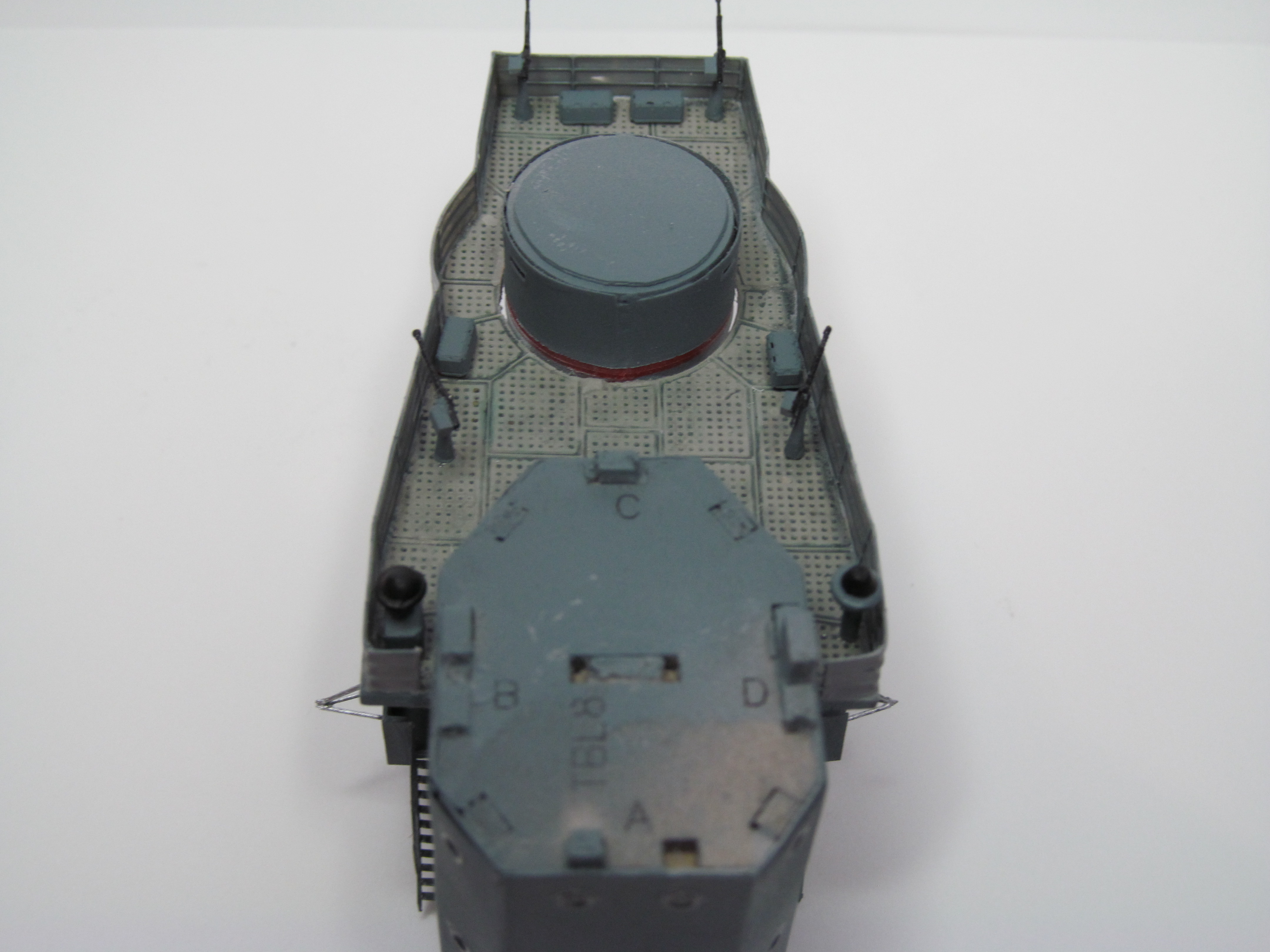

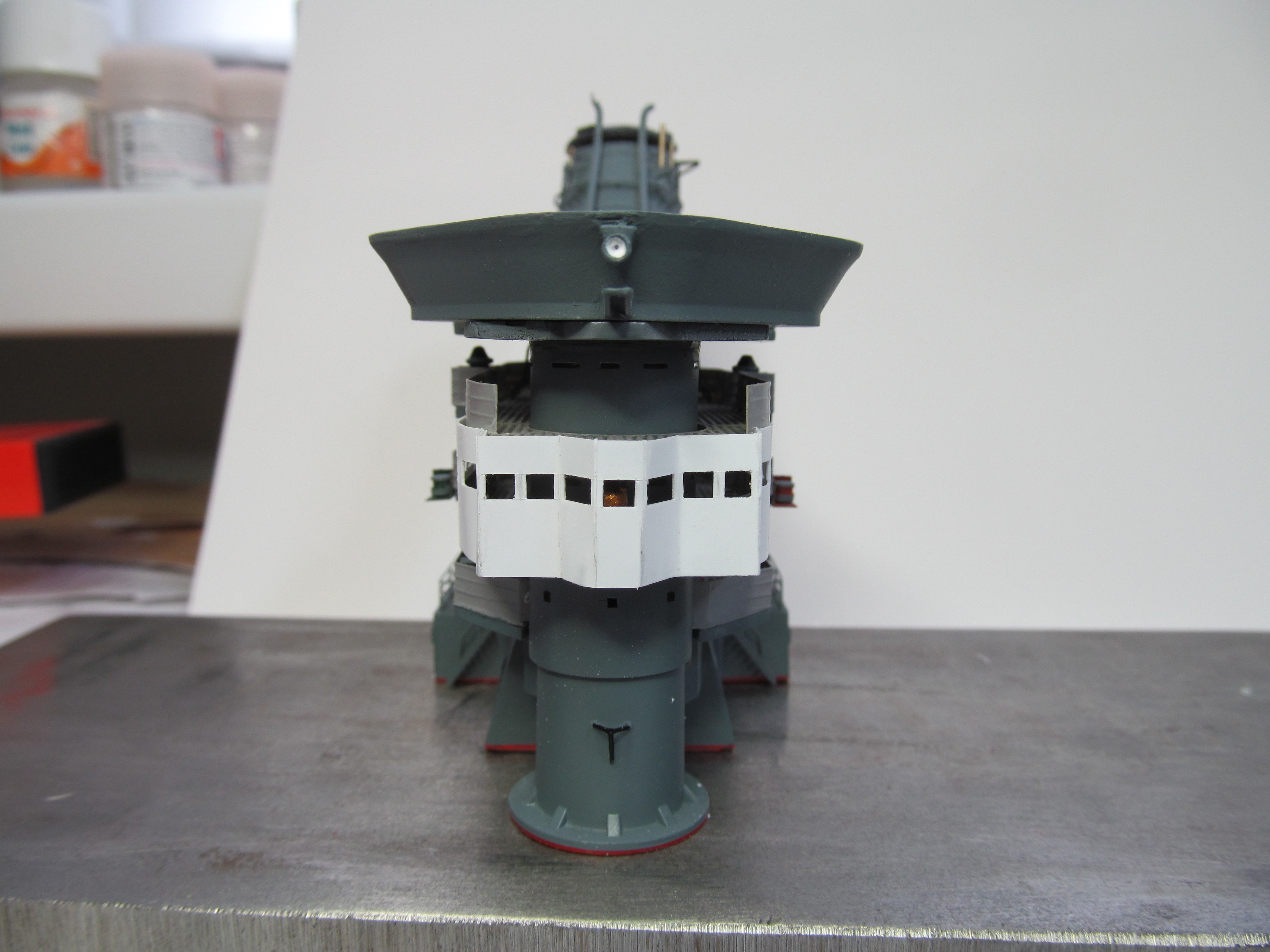

Алексей Севастополь
Сообщения: 836
Сообщение Алексей Севастополь » 29 май 2020, 14:06
Продолжение следует.
Алексей Севастополь
Сообщения: 836

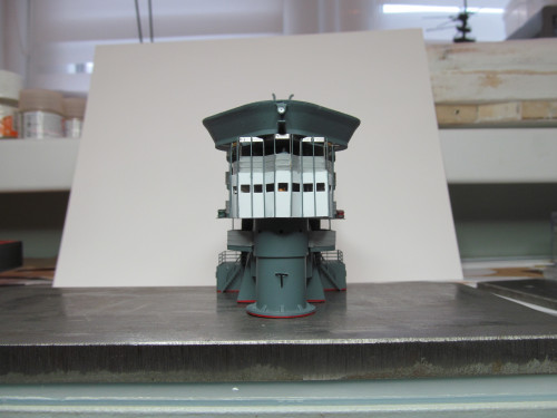

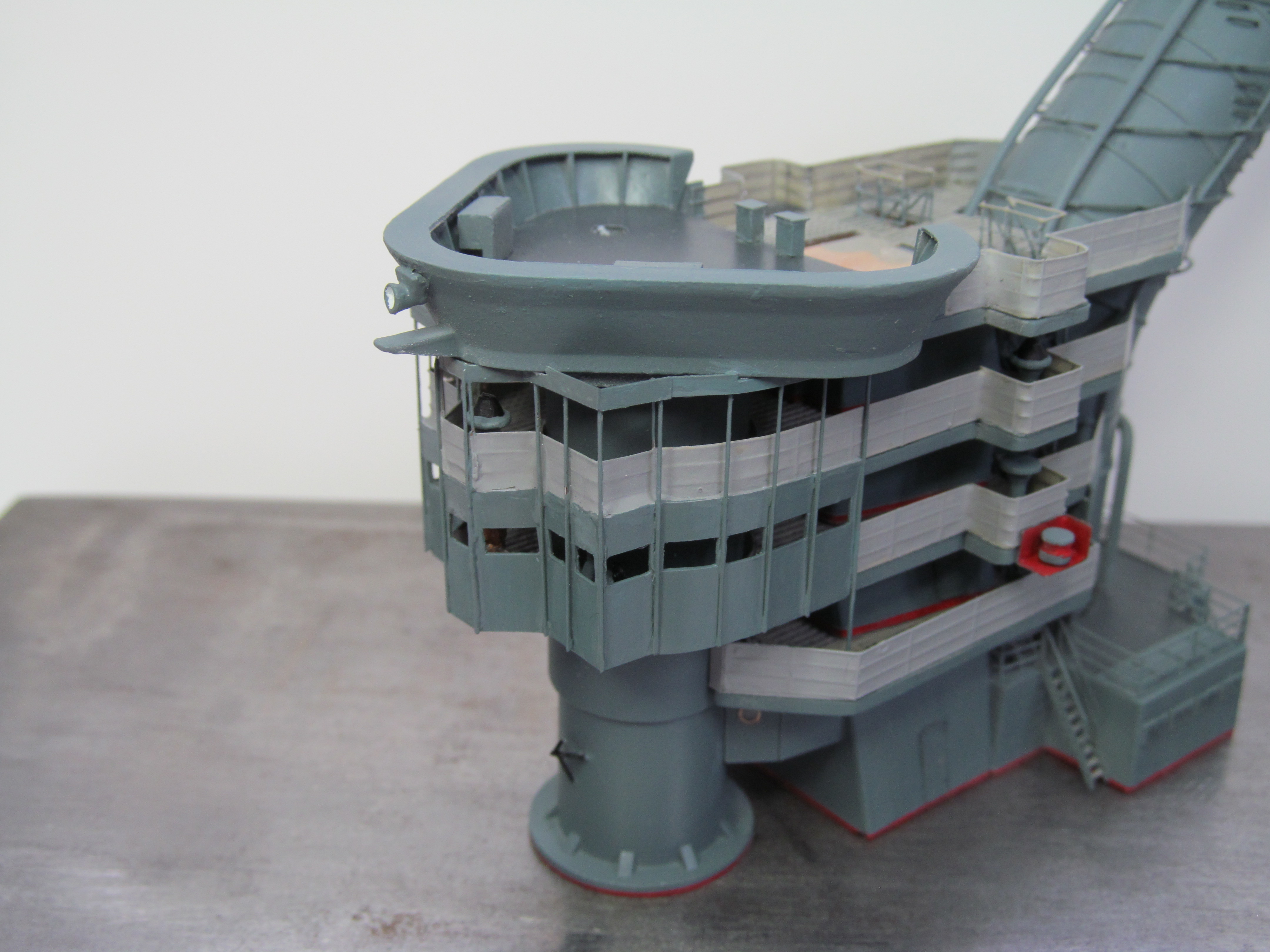

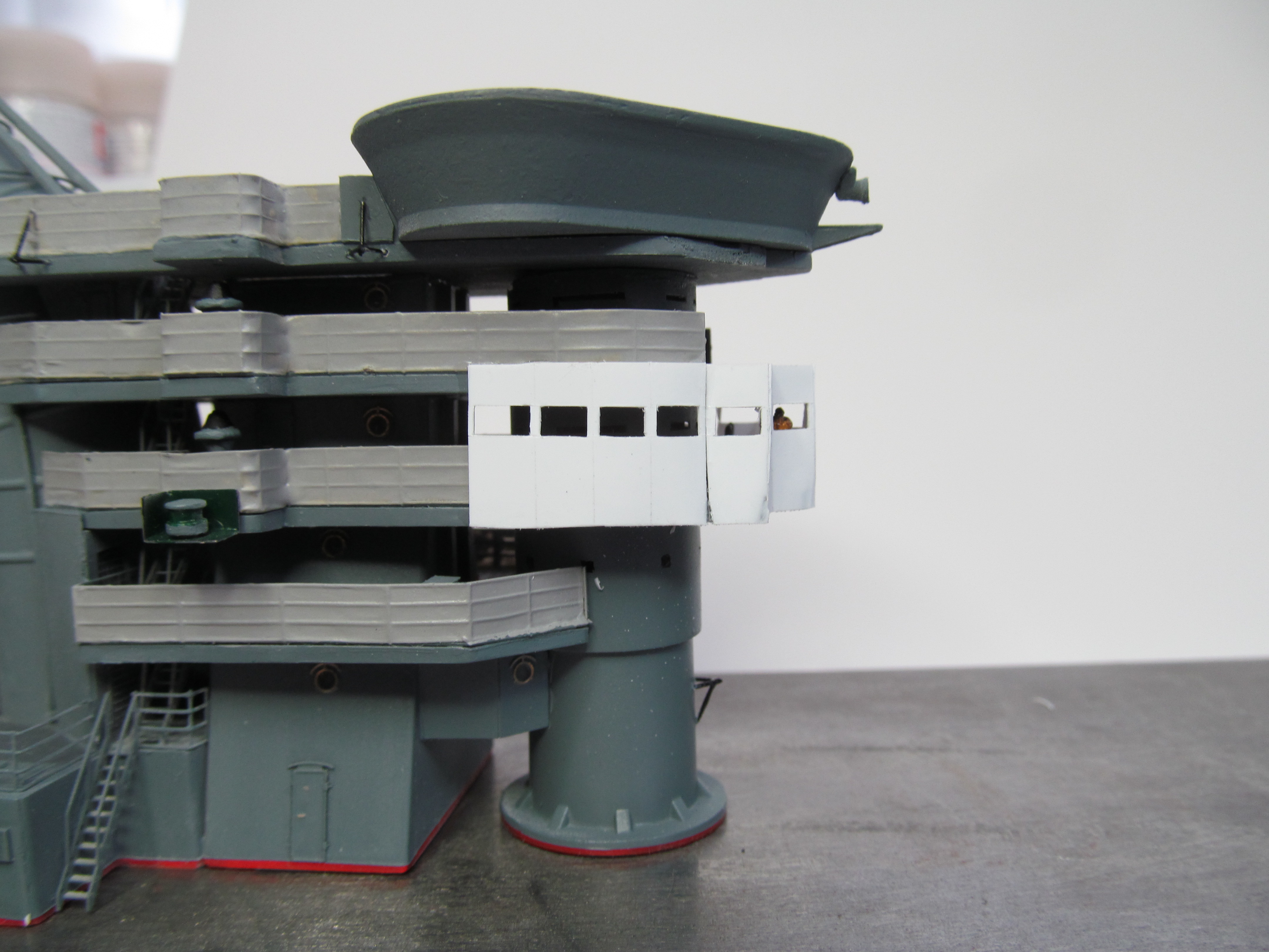

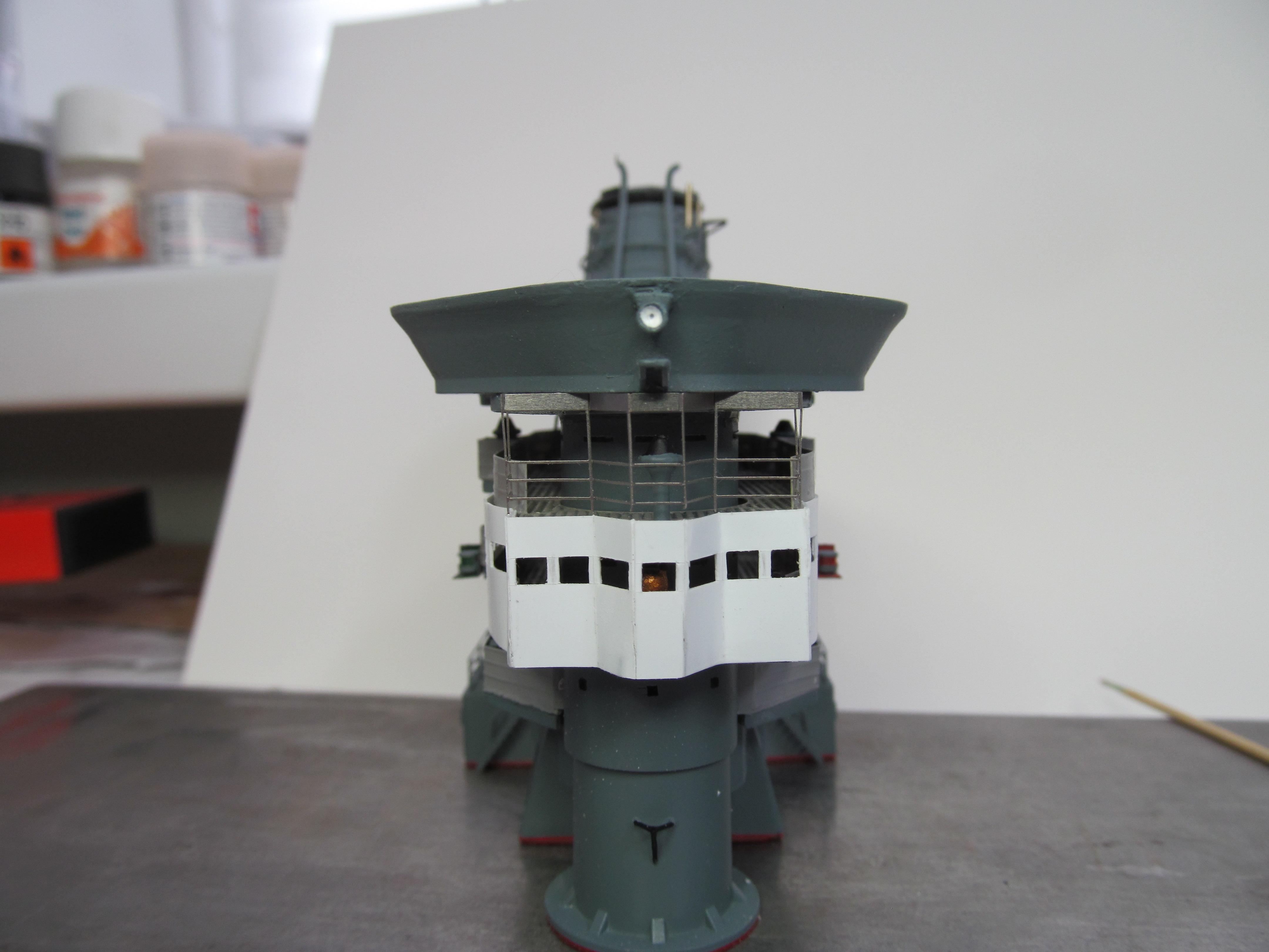

Сообщение Алексей Севастополь » 30 май 2020, 15:10
Всем привет!
А вот и продолжение.

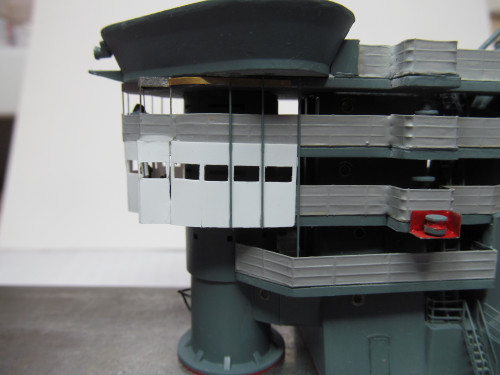

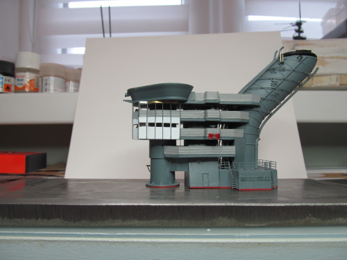

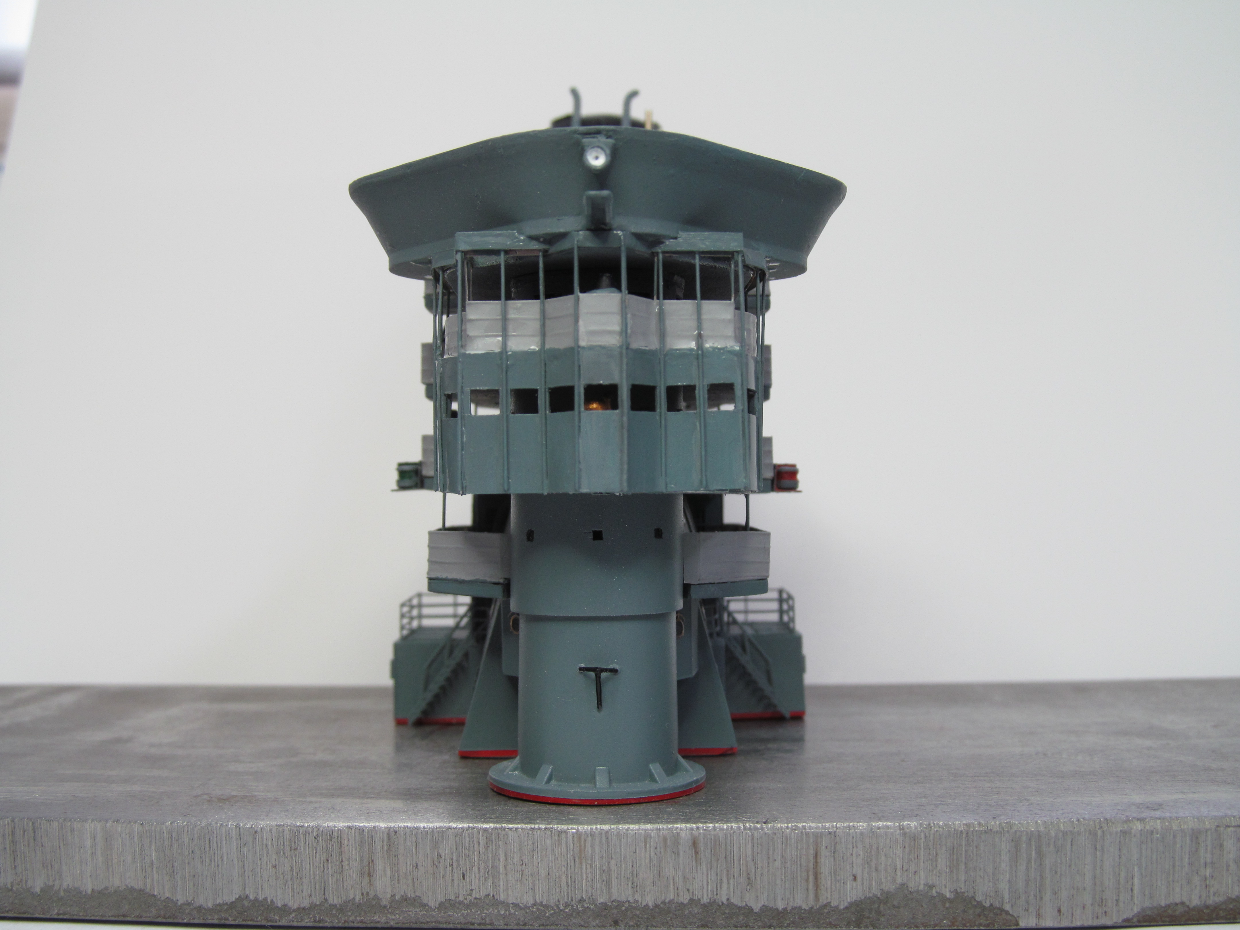

Окончательный вариант "мордочки".
Алексей Севастополь
Сообщения: 836
Алексей Севастополь
Сообщения: 836
Сообщение Алексей Севастополь » 30 май 2020, 15:13
И ещё установил дополнительные стойки (пиллерсы), про которые ДеАгостини также забыли....
Только их потом нужно будет ещё опустить вниз до палубы.
Но это уже будет потом.

Сообщение Сергей Петрович » 30 май 2020, 19:06
Шаровый цвет так и останется?Ударение на А.
Похвально!
Педантизм в этом занятии-слов нет....
Алексей Севастополь
Сообщения: 836
Сообщение Алексей Севастополь » 30 май 2020, 19:23
Сергей Петрович писал(а): 30 май 2020, 19:06 Шаровый цвет так и останется?
Да, это окончательный вариант покраски.
Все палубные конструкции крашу акриловой Тамией XF-66, а корпус будет XF-54.

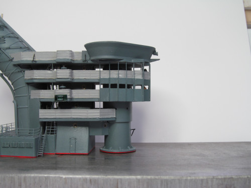

Алексей Севастополь
Сообщения: 836
Сообщение Алексей Севастополь » 03 июн 2020, 11:43

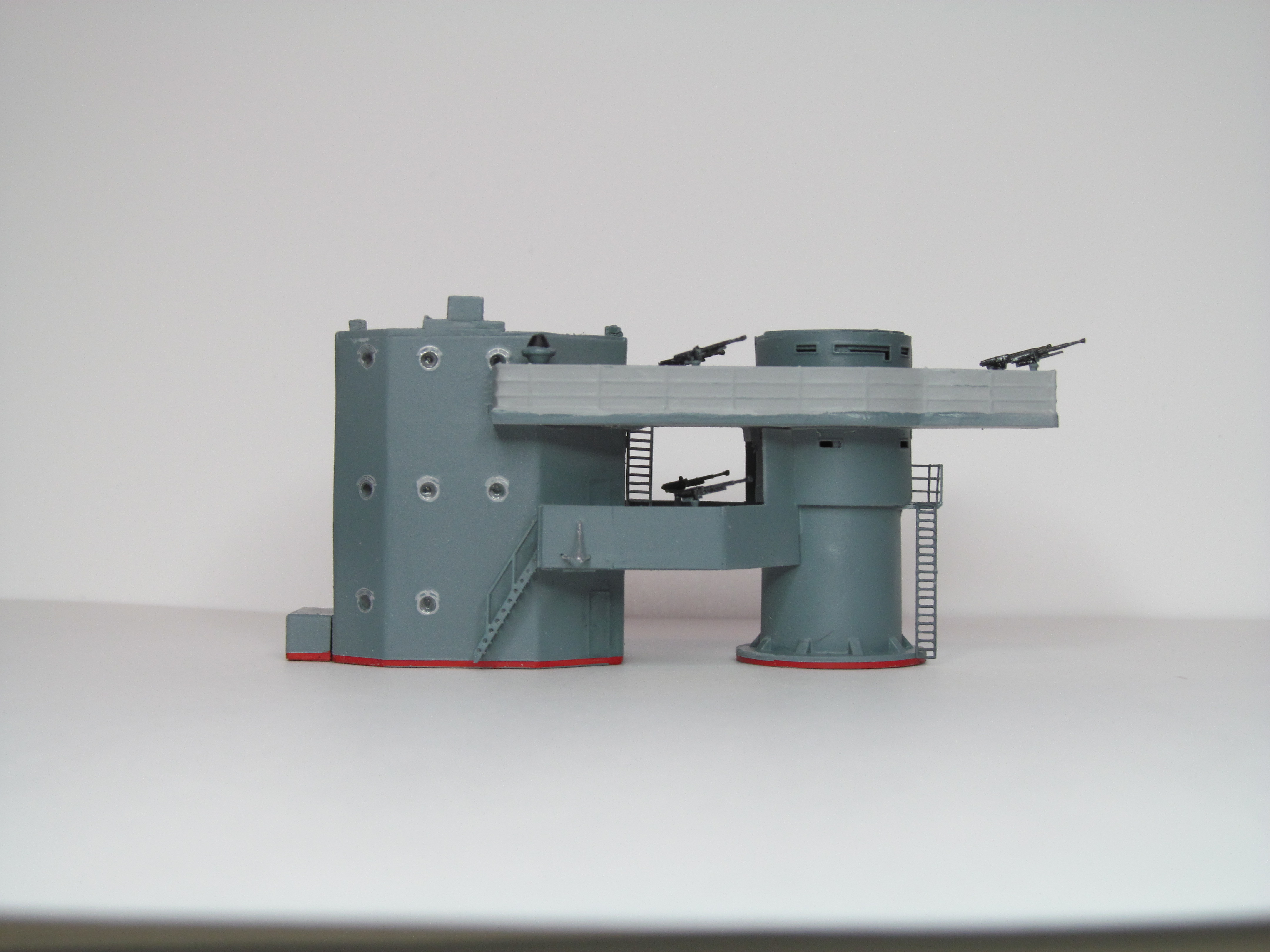

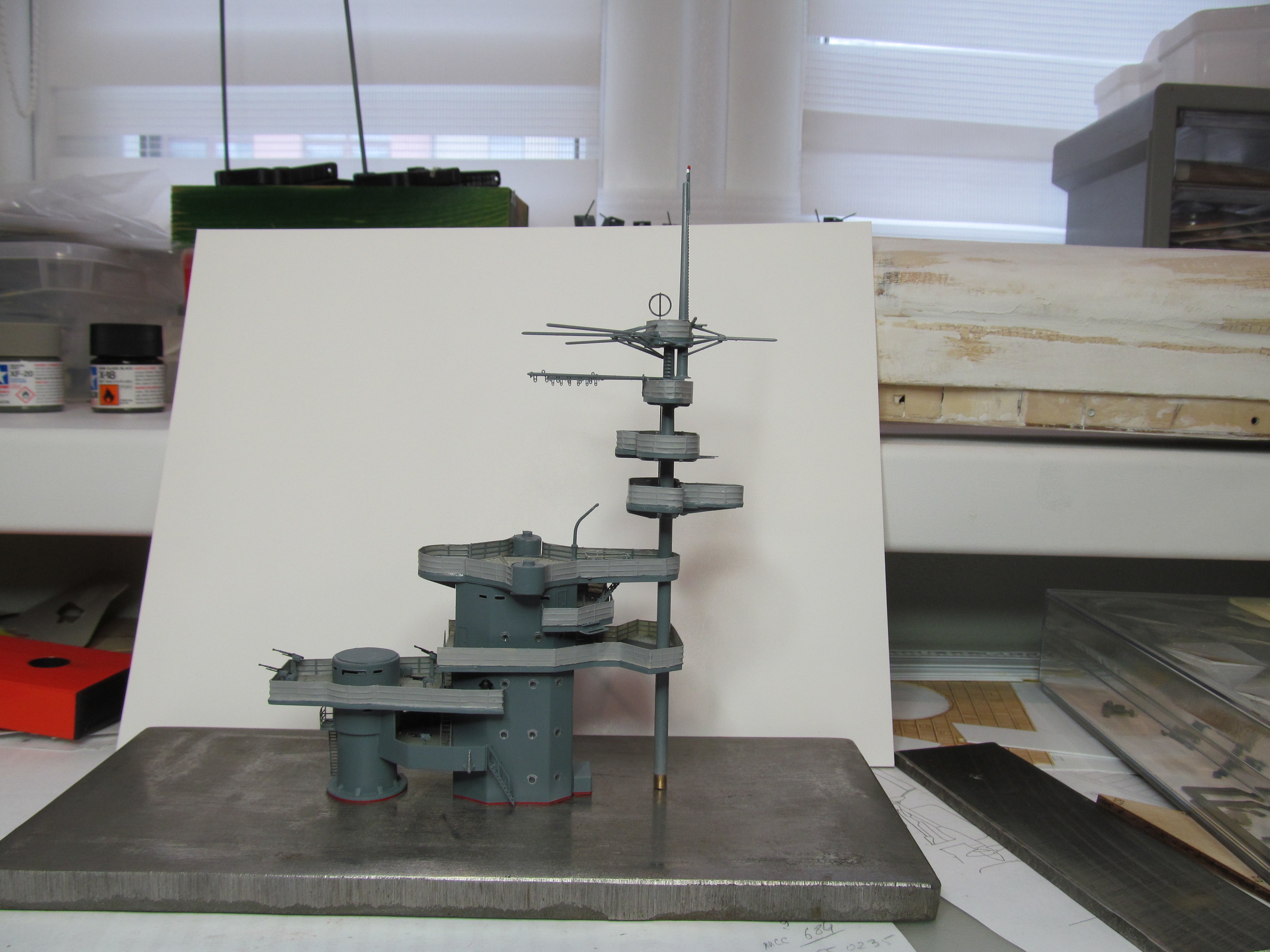

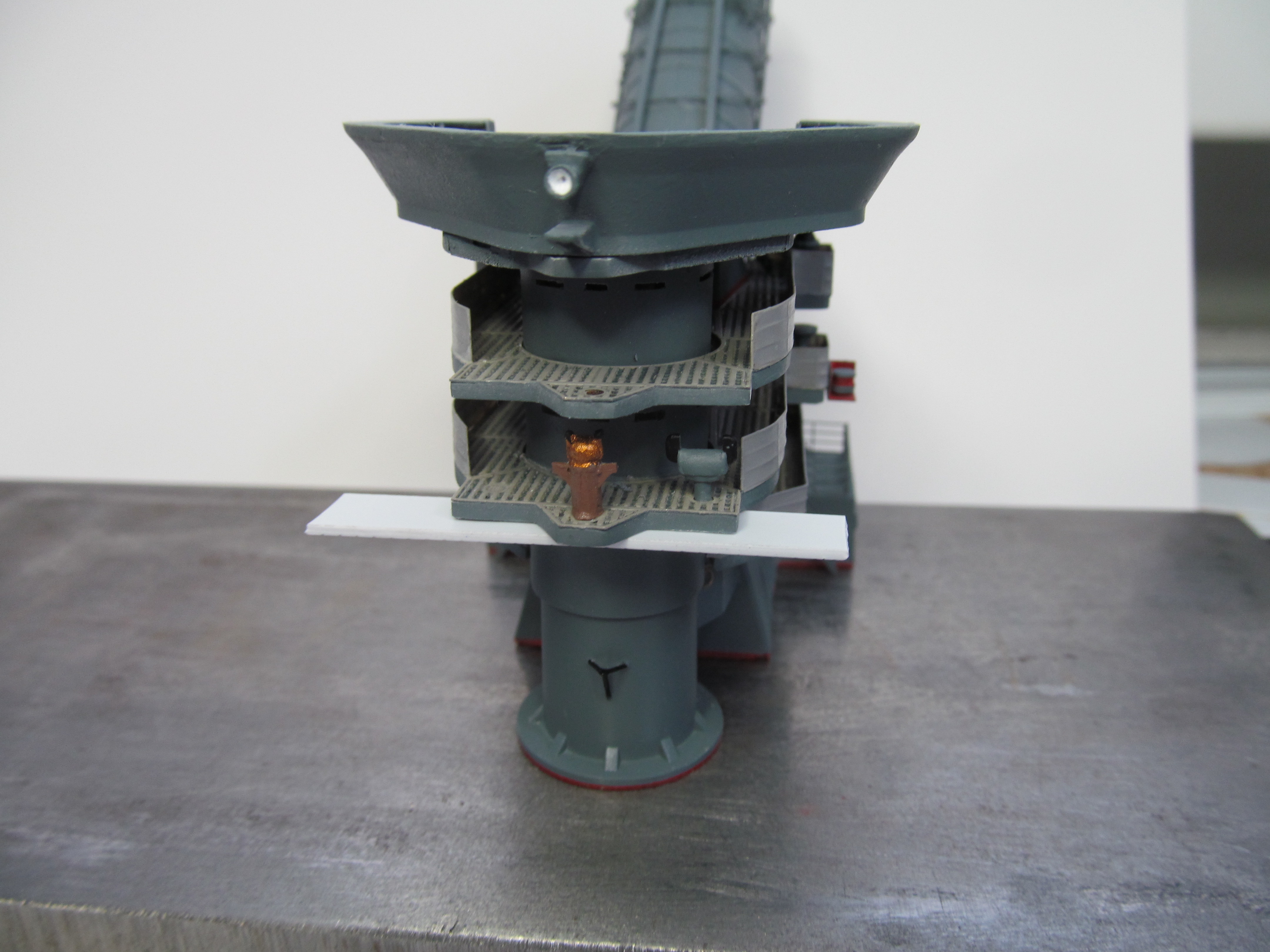

Всем привет!

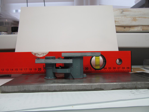

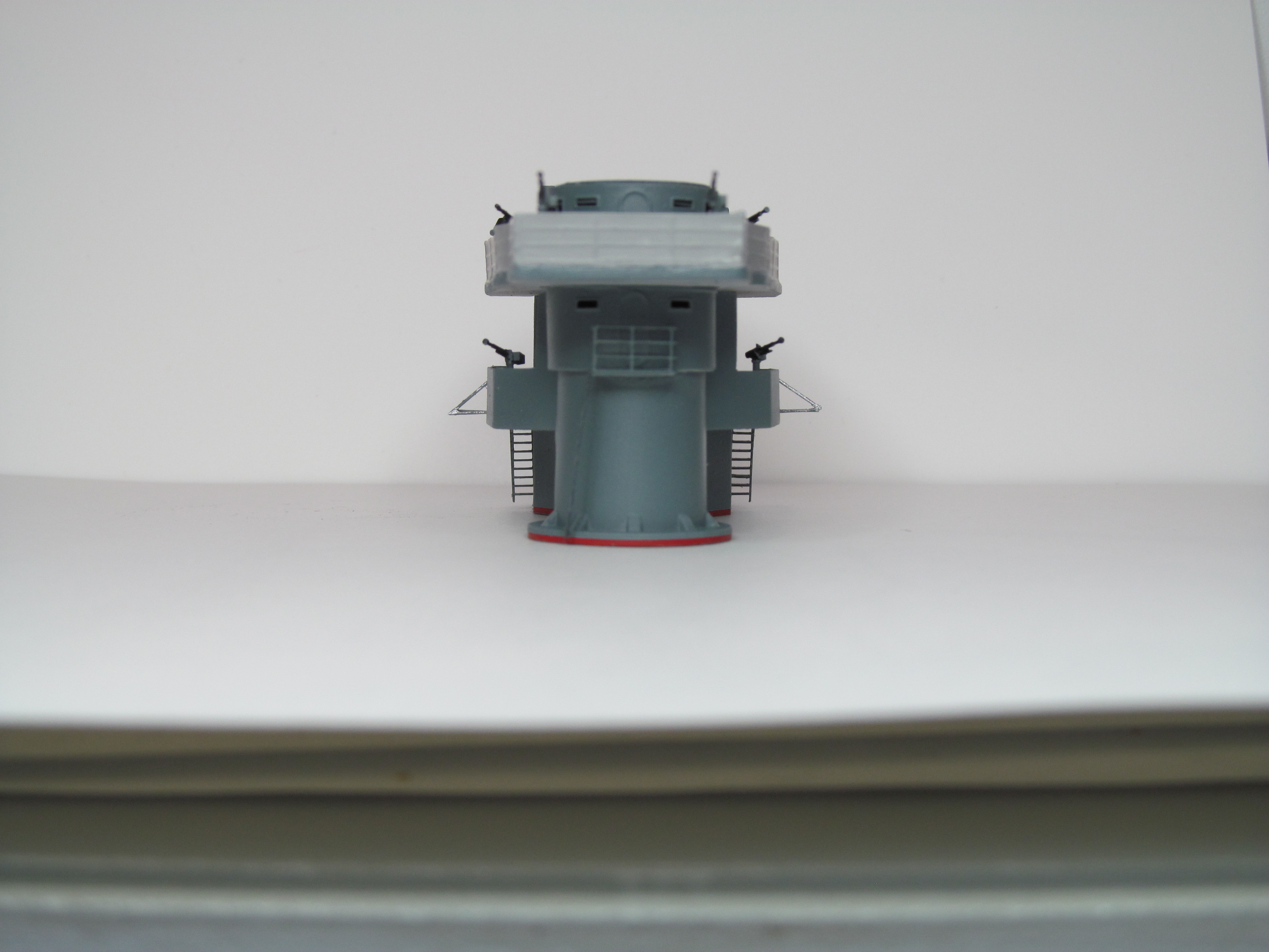

Решил я одеть в парусину и площадки грот-мачты.
И занялся потом основанием кормовой надстройки.
Вот здесь ОБЯЗАТЕЛЬНОЕ действие, иначе потом иллюминаторы совершенно не будут читаться.

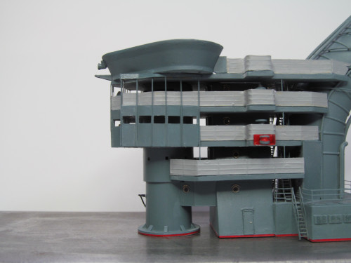

Алексей Севастополь
Сообщения: 836
Сообщение Алексей Севастополь » 03 июн 2020, 11:44
Ну, и работа над мелочёвкой.

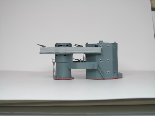

Алексей Севастополь
Сообщения: 836
Сообщение Алексей Севастополь » 03 июн 2020, 11:45

Алексей !
Вы корректировали высоту задней надстройки, приводили к истинной. А что с высотой задней мачты и укосин к ней? ДА там не накосячили ?
С Уважением Борис.

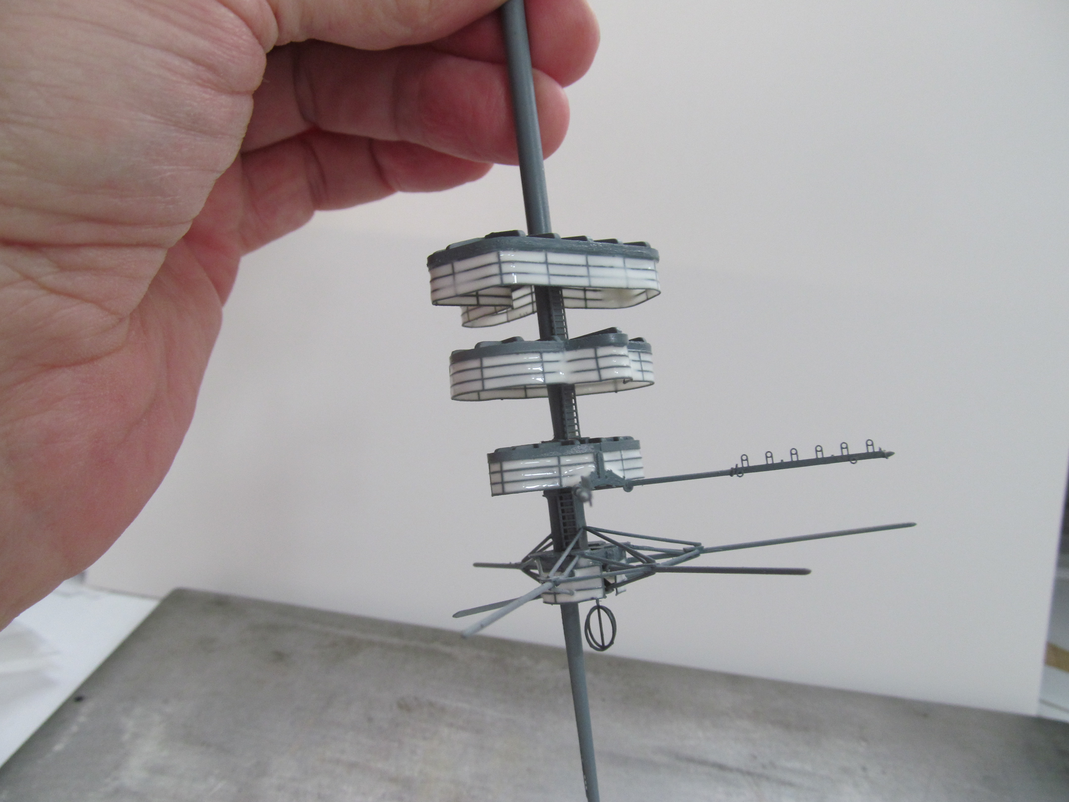

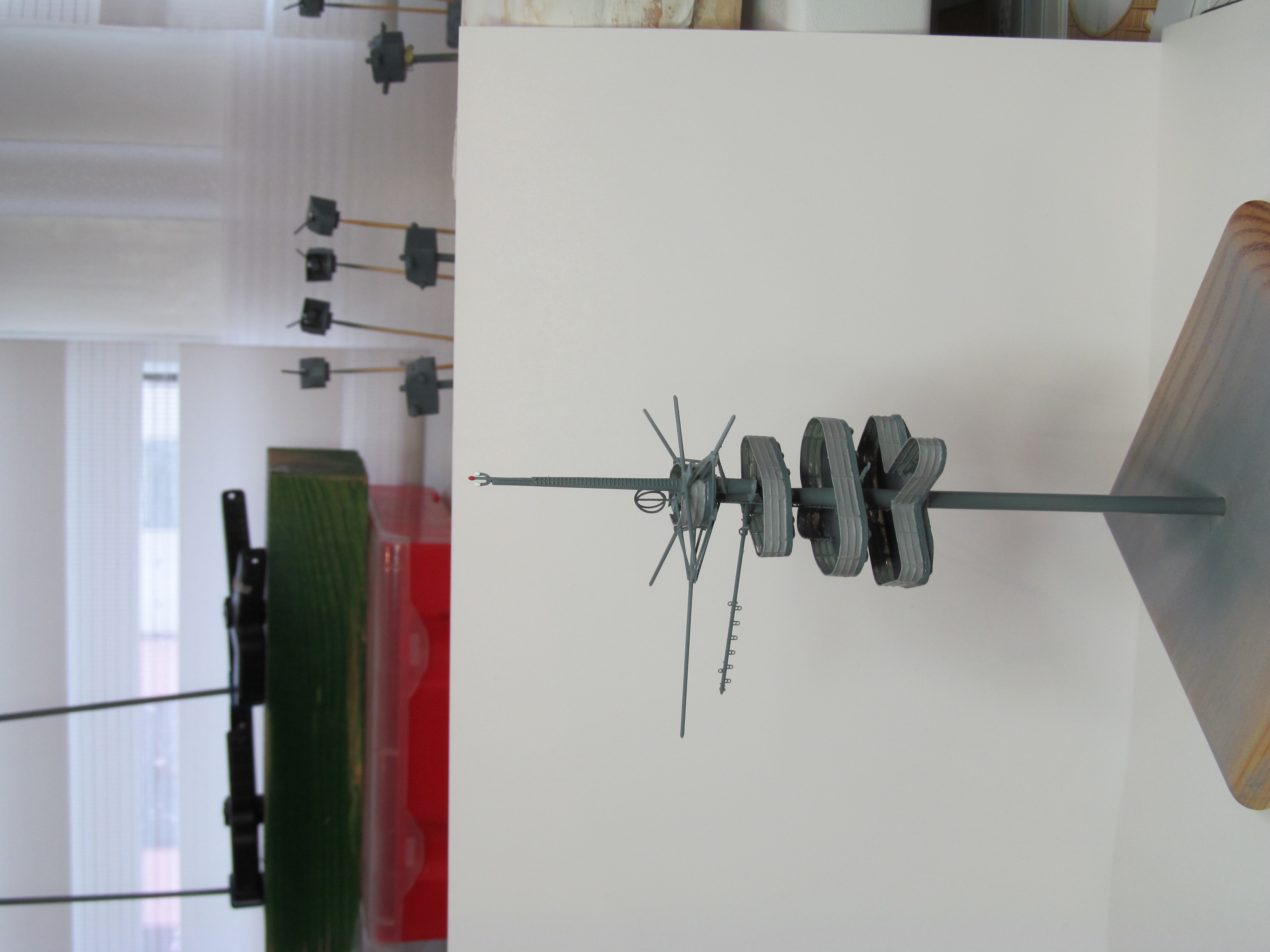

Алексей Севастополь
Сообщения: 836
Сообщение Алексей Севастополь » 03 июн 2020, 17:19
Спасибо за заботу!
Конечно же, я всё сначала просчитал.
Мачту тоже пришлось укорачивать. А до укосин я ещё не дошёл. Это будет уже методом подбора.
Вот даже примерку представляю.
Снизу мачты непрокрашенная часть - это будет заделываться в палубу.

Сообщение Алексей Севастополь » 04 июн 2020, 09:16
Шахтинец писал(а): 03 июн 2020, 20:16 если есть возможность, выкладывайте доработку с размерами Ваших корректировок, как в случае с размерами уменьшения передней и задней надстроек.
Так те же самые 12мм! Т.е. основание мачты, по отношению к предлагаемым размерам от ДеАгостини, нужно укоротить на 12мм.
И ещё.
Посмотрел сканы фототравления из 118 выпуска.
И отверстия появились, и разбивку они подправили...... ай да ДеАгостини!
Так что можно не заморачиваться, а "мордочку" носовой надстройки можно делать с фототравлением от ДеАгостини!
