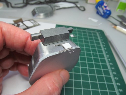

Так я и стараюсь делать именно это...... каждый шажок отображаю.
Вот, например, следующий шаг.

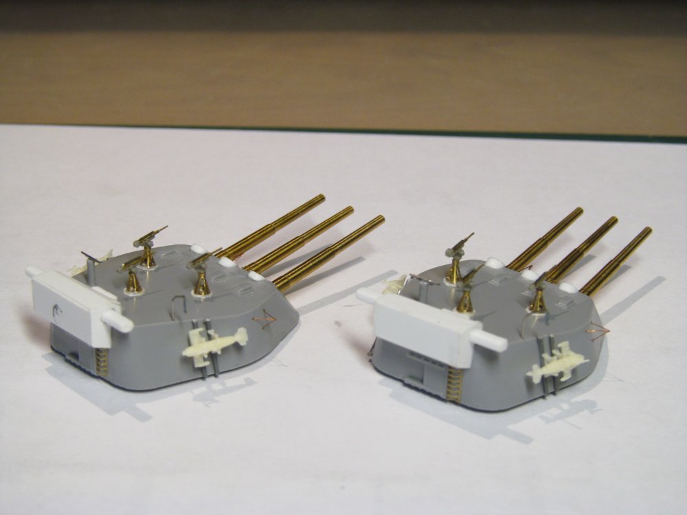

Откатные двери на задней стенке башен ГК.
Ну, не понравилось мне, что всё такое "плоское" получается.
На задней стенке башен ГК броня ведь была порядка 300мм (самая толстая из всей башни, и служила противовесом далеко вперёд выступающим стволам орудий ГК).
Постарался придать объёма этой конструкции.

А вот как это будет выглядеть на самой башне.
Согласитесь, что смотрится вся эта конструкция намного более жизненно.
Пока что - "насухо", т.к. сначала надо будет установить башню на барбет, чтобы не сорвать трапик.
И ещё один нюанс.
Прямо под откатной броневой дверью на башнях ГК был ещё установлен дополнительный противовес. Опять же для того, чтобы компенсировать огромный вес стволов орудий ГК на вылете.
Но этим можно будет заниматься только после установки барбета.

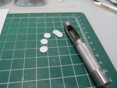

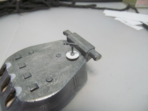

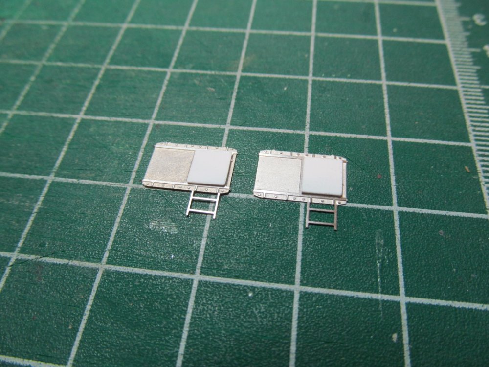

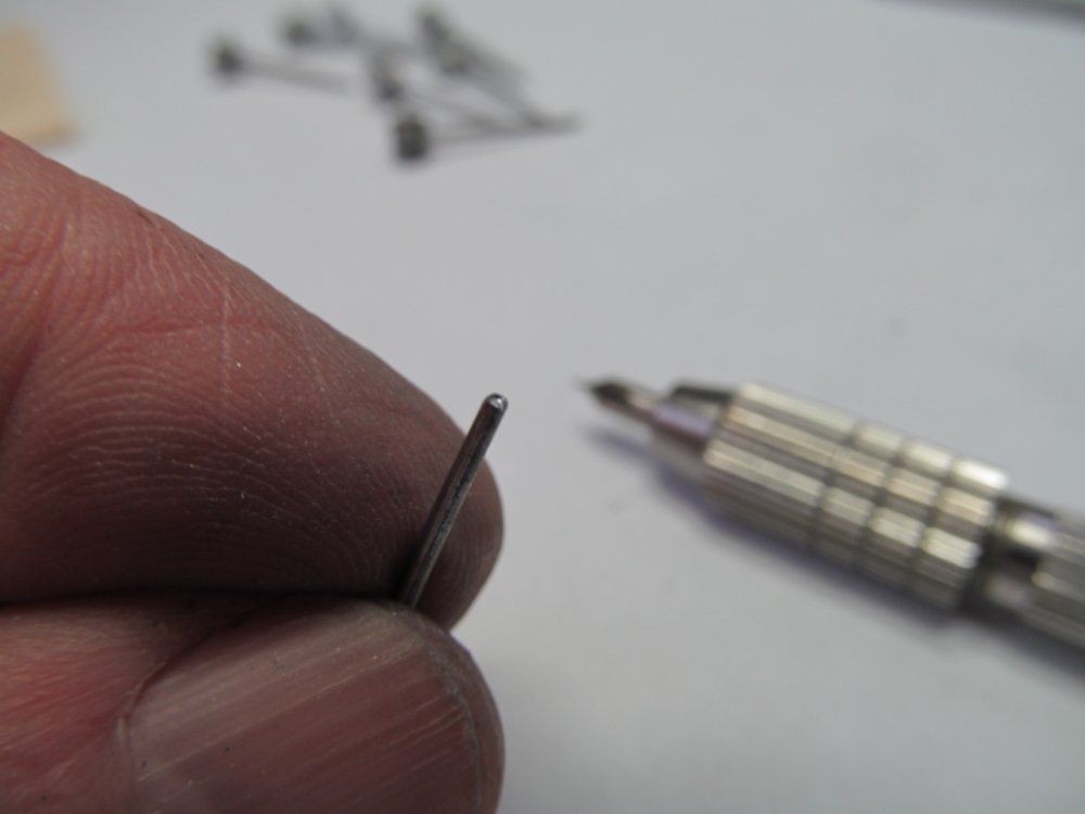

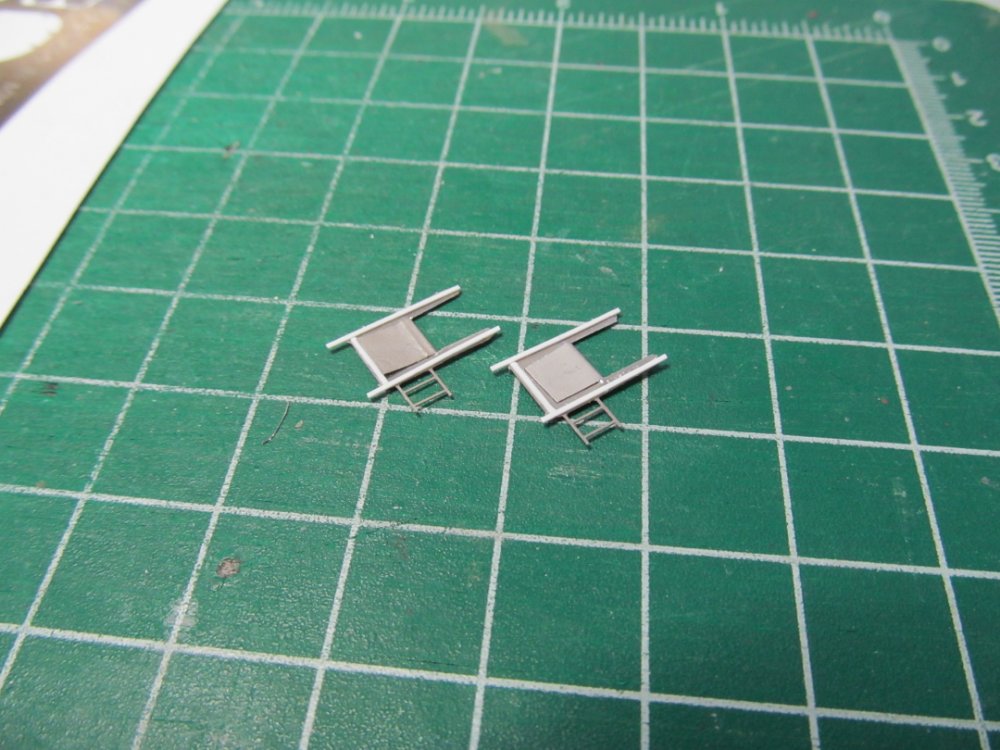

Как Вы думаете, что это такое я делаю: зачем пробойником навырезал из пластика эти кружочки?
А всё очень просто.

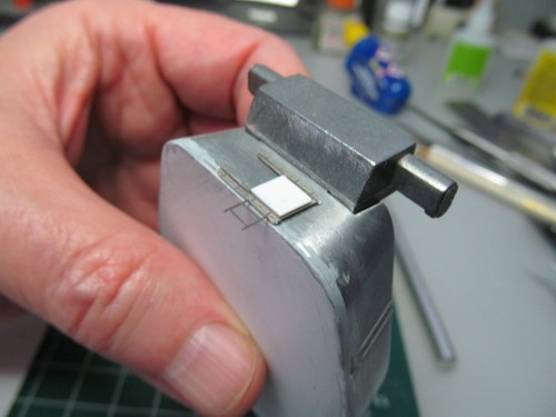

Разработчики взяли за основу чертежи модернизации 1938 года, когда зенитные дальномеры устанавливались непосредственно на крышу башни ГК.
Но у нас - 1945 год! А в это время под дальномерами уже появилась площадка для их обслуживания.
С помощью пробойника, куска пластика и трубочки для коктейля получаем вот такую конструкцию.
А на башне это будет выглядеть примерно вот так.
Только останется добавить трап и леерное ограждение.

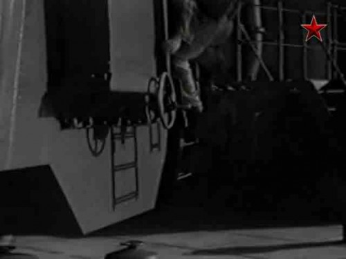

В дополнение к ранее сказанному, представляю Вашему вниманию кадр из фильма ВМФ СССР. Хроника победы. Фильм №01. Линкор Марат (2012)
Здесь чётко видна конструкция кормовой стенки башни ГК с откатной дверью, противовесом и с трапом в бронеколпак башенного дальномера.
Кто захочет - сможет это воспроизвести на своей модели.

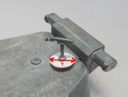

Алексей, приветствую!Алексей Севастополь писал(а): ↑15 дек 2018, 15:00 ...А на башне это будет выглядеть примерно вот так...
Подскажите диаметр....

Алексей! А где был вход в броне колпак дальномера на башне ГК? Снизу или сбоку. Пересмотрел всевозможные фото оригинала и моделей, ясности нет. Вы не в курсе ??!

Привет!
На втором фото из фильма (см. выше) этот трап немного виден.
А вот вид на башню моей "Парижской коммуны"
Т.е. трап шёл по задней стенке башни чуть правее откатной двери.
И люк в башенку дальномера был снизу.
С Уважением, Алексей.

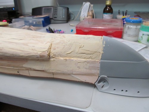

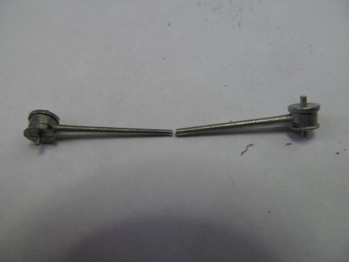

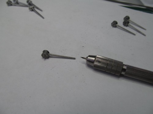

Закончил, наконец-то, модель "Императрицы Екатерины Великой" и ручки снова потянулись к "Севастополю".
Перечитал для начала все созданные на данном Форуме темы, и пришёл к выводу, что разбрасываться в своих изысканиях по разным страничкам мне не следует - это вносит некоторую путаницу в постройку моделей нашими Коллегами.
А поскольку я всё равно стараюсь что-то где-то доделать или переделать, то вести свой отчёт о работе буду в данной ветке. Ну и соответственно, буду отвечать на поставленные вопросы на других страничках нашего Форума.
Это было лирическое вступление, а вот теперь - к делу!

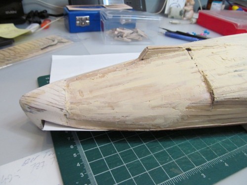

Корпус у меня обшит "начерно", и дома его утюжить как-то не хочется - подожду, когда можно это мероприятие проводить на улице.
Для этого времени года можно чем-нибудь заняться и в домашних условиях.
Первое.
Даже в масштабе 1/350 моделисты стараются стволы орудий высверливать, или использовать медицинские иглы различных диаметров.
В нашем случае стволы противоминной артиллерии оказались полностью глухими.
Можно, конечно же, изобразить на дульных срезах чехлы..... но это лично мне не нравится.
Пришлось высверливать. А вот теперь самое удивительное!
Калибр орудий противоминной артиллерии на линейном корабле "Севастополь" был один постоянный для орудий во всех плутонгах - 120мм!!!!!
Что мы имеем в данном случае?
Кстати, мало того, что засверливать пришлось эти чудесные стволы свёрлами разного диаметра, но даже материал, из которого эти стволы изготовлены - разный!
К счастью, пока что получается, что стволы обладают таким чудесным свойством как - ПАРНОСТЬ!
А казематы по бортам нашей модели (да и на прототипе) располагались именно ПОПАРНО!

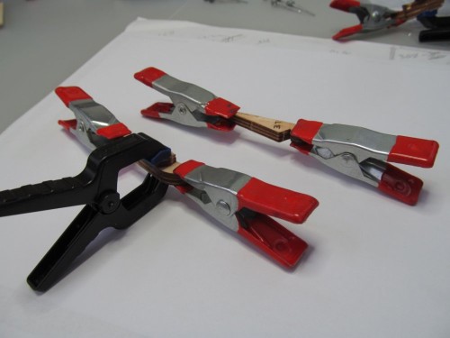

И снова - здравствуйте!
Итак, плутонги.
Сложного ничего, но есть один нюанс.
При сплачивании слоёв, оси орудий упираются в предыдущие слои фанеры. Я засверливал отверстия под оси орудий, чтобы их немного углубить.
Сейчас все восемь кормовых плутонгов готовы и подсыхают......

Всем привет!
Отвлекался я тут ненадолго (всего-то на пару месяцев) от постройки данной модели, но на то были уважительные причины: Чемпионаты Польши и России, Всемирная Выставка в Дортмунде.......
Но зато теперь я снова в строю!
Перечитал предыдущие посты, и прошу меня извинить за неточность формулировок в них.
А именно: КАЗЕМАТЫ я делал, а не ПЛУТОНГИ!!!!
Полутонги - это группа орудий (в данном случае спрятанных в КАЗЕМАТАХ).
Плутонгами их можно будет обозвать, когда они (орудия в КАЗЕМАТАХ) попарно встанут по бортам нашей модели.
И будет у нас по четыре ПЛУТОНГА противоминной артиллерии с каждого борта.
А сегодня я наконец-то прошкурил черновую обшивку корпуса и промазал слоем ПВА, разведённым в кипячёной воде.
Сохнет......
Так что опять пауза намечается.

Всем привет!
Ну, а я пока что прошкурил и зашпаклевал черновую обшивку.
Сохнет.......
