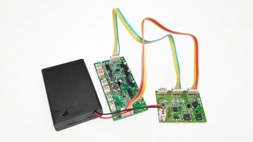

Добрый день! При проверке датчиков у меня не заработал датчик приближения и сервопривод выброса меча. Заработал только датчик, реагирующий на поверхность под колесами. Напряжение проверил, батарейки не севшие.

Добрый день! Сегодня пришла посылка №14 (номера с 50 по 53), при проверке работы мотора механизма извлечения меча - механизм не работает. Хотя при проверке датчиков, все светодиоды тест прошли.
Плюс от платы управления датчиками исходит сильный запах "горелого".

У меня при тестировании светового меча при подключении батарейного отсека непрерывно горят три индикатора. (В инструкции журнала на картинке ничего не горит.) Разве так должно быть? Мотор не работает, куда ни жми. Что делать?

Аналогично. Не работает двигатель выброса светового меча. На "ноге" датчики работают.
С уважением, Виталий
При включении питания на тестовой плате загораются красный и два синих диода. Привод выброса меча не работает, проверить один из датчиков на ноге еет возможности, т.к. постоянно горит нужный синий диод, а при тесте второго датчика загорается зеленый диод который вместо того чтобы гаснуть только немного тускнеет. Похоже какая то ошибка в этих платах

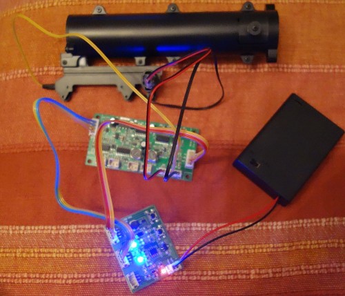

С двигателем по вытаскиванию меча тоже интересная история. После подключения тестовой платы мотор не заработал ни в одну сторону и даже попыток ни каких не было, молчал как мёртвый. Я уже думал по новой 37-й номер заказывать чтобы получить новый мотор. Сегодня разобрал сборку с мотором по новой, это быстро, 2 самореза для снятия заглушки, 2 винта для отцепления от футляра для меча, 3 самореза для открытия направляющей для вывода меча.
Когда всё разобрал попробовал опять двигатель запустить, двигатель упорно молчал. Взял и попробовал насильно прокрутить звёздочку на валу двигателя в обе стороны, вал не прокручивается ни в какую сторону. Но после таких действий опять попробовал стартануть тестовой платой и о чудо, двигатель начал крутиться и крутится теперь в обе стороны. После этого собрал всё обратно, после каждого самореза опять пробовал запускать, всё работает до сих пор, так что у кого не заработало, рекомендую потратить 5 минут, разобрать сборку по новой и попробовать всё таки запустить двигатель. У меня получилось

Народ, пересобираем, у меня заработал!LVN Vladimir писал(а): ↑16 янв 2019, 20:19 Сегодня разобрал сборку с мотором по новой, это быстро, 2 самореза для снятия заглушки, 2 винта для отцепления от футляра для меча, 3 самореза для открытия направляющей для вывода меча.
Когда всё разобрал попробовал опять двигатель запустить, двигатель упорно молчал. Взял и попробовал насильно прокрутить звёздочку на валу двигателя в обе стороны, вал не прокручивается ни в какую сторону. Но после таких действий опять попробовал стартануть тестовой платой и о чудо, двигатель начал крутиться и крутится теперь в обе стороны. После этого собрал всё обратно, после каждого самореза опять пробовал запускать, всё работает до сих пор, так что у кого не заработало, рекомендую потратить 5 минут, разобрать сборку по новой и попробовать всё таки запустить двигатель. У меня получилось![]()

И от меня огромное спасибо LVN Владмир. Тоже после пересборки( вал тоже не вращался вручную, стронул слегка до щелчка) все заработало!

Как и у всех, проблема с двигателем перемещения в устройстве выброса меча. Сделал действия, описанные LVN Vladimir , но эффекта это не дало... Причём у меня 2 двигателя (при сборке 37 номера поломались контакты концевика, пришлось второй 37-ой заказывать), и ни один не заработал. При подключении тестовой платы с двигателем и концевиками как и у Ирины Владимировны Макеевой горит красный и два синих светодиода (D2, D3 и D5) и также попахивает горелым... Вооружившись тестером померил напряжение на коннекторе двигателя при нажатии кнопки и получил 0,05В с разными знаками в зависимости от того, какую кнопку нажимаешь... Подозреваю, что напряжение там должно быть раз в 30 попобльше... У кого заработал двигатель, напишите выходное напряжение на коннекторе движка (это куда красно/чёрный провод вставляется) при нажатии кнопок.

Мне проворот двигателя до щелчка не помог
. Но мне помогло следующее: нажимал кнопки движения выдвижения меча и услилием продавливал белую рейку, которая соединяется с шестерней мотора. Через 2-3 движения туда-сюда мотор завелся (делал все в собранном виде)

А какие индикаторы горели на плате при подключении батарейного отсека?После подключения тестовой платы мотор не заработал ни в одну сторону и даже попыток ни каких не было, молчал как мёртвый.

Попробовала разобрать конструкцию, но все равно нет результата. У кого-то до щелчка вал проворачивался - даже не пойму, как это. Мое колесико никуда не проворачивается, вал внутри словно приклеен. Даже пробовала тестировать с самой первой платой (как в № 37 советовали), но тоже не получилось. Может кто-то вразумительно дать ответ, с чем же все-таки проблема - с двигателем меча, или с тестовой платой?
