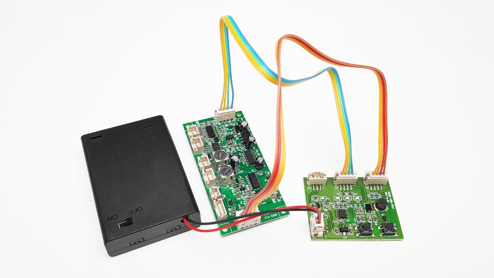

Добрый день! При проверке датчиков у меня не заработал датчик приближения и сервопривод выброса меча. Заработал только датчик, реагирующий на поверхность под колесами. Напряжение проверил, батарейки не севшие.

Добрый день! Сегодня пришла посылка №14 (номера с 50 по 53), при проверке работы мотора механизма извлечения меча - механизм не работает. Хотя при проверке датчиков, все светодиоды тест прошли.
Плюс от платы управления датчиками исходит сильный запах "горелого".

У меня при тестировании светового меча при подключении батарейного отсека непрерывно горят три индикатора. (В инструкции журнала на картинке ничего не горит.) Разве так должно быть? Мотор не работает, куда ни жми. Что делать?

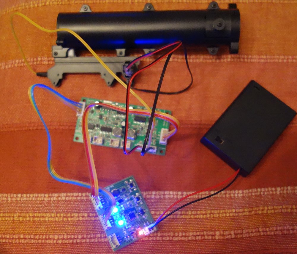

При включении питания на тестовой плате загораются красный и два синих диода. Привод выброса меча не работает, проверить один из датчиков на ноге еет возможности, т.к. постоянно горит нужный синий диод, а при тесте второго датчика загорается зеленый диод который вместо того чтобы гаснуть только немного тускнеет. Похоже какая то ошибка в этих платах

Бало тоже самое, пока не понял что провода синий с красным перепутал, после чего заработал привод!
Александр Михайлович Солодухин
Зарегистрирован: 12 янв 2019, 21:43
Сообщение Александр Михайлович Солодухин » 12 янв 2019, 21:45
Другая проблема, при подключении батарейного отсека сразу горят два синих диода, соответственно проверить парктроник нельзя, а у вас как!?

Как и у всех, проблема с двигателем перемещения в устройстве выброса меча. Сделал действия, описанные LVN Vladimir , но эффекта это не дало... Причём у меня 2 двигателя (при сборке 37 номера поломались контакты концевика, пришлось второй 37-ой заказывать), и ни один не заработал. При подключении тестовой платы с двигателем и концевиками как и у Ирины Владимировны Макеевой горит красный и два синих светодиода (D2, D3 и D5) и также попахивает горелым... Вооружившись тестером померил напряжение на коннекторе двигателя при нажатии кнопки и получил 0,05В с разными знаками в зависимости от того, какую кнопку нажимаешь... Подозреваю, что напряжение там должно быть раз в 30 попобльше... У кого заработал двигатель, напишите выходное напряжение на коннекторе движка (это куда красно/чёрный провод вставляется) при нажатии кнопок.
