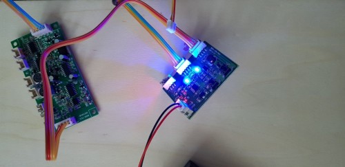

Тоже проблема с платой управления датчиками. При подключении по схеме, во время подачи питания горят оба синих светодиода. Тем не менее, все датчики и моторчик работают, на сколько я могу судить, исправно. Правда, при проверке ультразвукового датчика изначально горит лишь один синий светодиод - второй загорается при приближении объекта.
Также, во время проверки механизма извлечения светового меча заметил, что если отключить сине-желтый провод, то синие светодиоды гаснут, но механизм сохраняет работоспособность.
Я так понимаю, плату управления датчиками следует заменить? Или это не повлияет на работоспособность модели?

Михаил подскажите трубить тревогу или нет.
выпуск 50-53, проверка датчиков, все включил и сразу загорелись 2 синих, который один из них мне нужен для теста верхнего датчика опоры ноги. я вставил черный провод и слышу от датчика только слабое цоконье, и вот как бы мне понять что он исправен, ведь на 500 мм, должен загораться синий индикатор. хоть и в плате как ясно косяк, остальное работает и мотор меча и индикатор нижней части. что посоветуюте?

Я бы заменил тестовую плату (она явно неисправна) и проверил датчик на новой плате. Обращаю ваше внимание - в окончательном варианте сигналы датчика будет обрабатывать микроконтроллер. При тестировании же их никто не обрабатывает, поэтому для чистоты эксперимента необходимо, чтобы перед датчиком находилось свободное пространство порядка двух метров.Георгий Ильич Нехорошев писал(а): ↑19 янв 2019, 04:25 Михаил подскажите трубить тревогу или нет.

Здравстауйте! Прочитав последние посты про нерабочие платы, привод для светового меча... и так и не понял, как у некоторых что-то заработало потом. Еще разок:
На этапе тестирования узлов я подключил плату управления (Выпуск 52), тестовую плату (Выпуск 53), батарейный отсек. Для начала был подключен механизм извлечения меча. Подаётся питание. Горят светодиоды красный (наличие питания) и два синих (D2, D3). Механизм извлечения не работает. Отсоединив контейнер для меча также подал питание - ситуация та же, горят два синих светодиода. Пока про этот этап. Что здесь неисправно, ну, может кто уже звонил в поддержку или еще как решили проблему? Спасибо

Добрый день. Когда вы подключили тестовую плату, плату управления и батарейный отсек и подали на платы питание (механизм извлечения и датчики пока не должны быть подключены), то у вас должен загореться только красный светодиод. Синие светодиоды и зеленый должны только мигнуть и погаснуть. Если у вас в данном случае горят и синие светодиоды, то неисправна тестовая плата. Попробуйте отключить плату управления и подать питание только на тестовую плату - если при этом снова будут гореть синие светодиоды, то ее однозначно надо менять.Игорь Дмитриевич Логинов писал(а): ↑22 янв 2019, 08:28 Здравстауйте! Прочитав последние посты про нерабочие платы, привод для светового меча... и так и не понял, как у некоторых что-то заработало потом. Еще разок:

Добрый день. Сборка №53. При подключении платы, сразу загараются два синих индикатора. При проверке ультразвукового датчика, один горит постоянно, второй гаснет если датчик закрыть в плотную.
