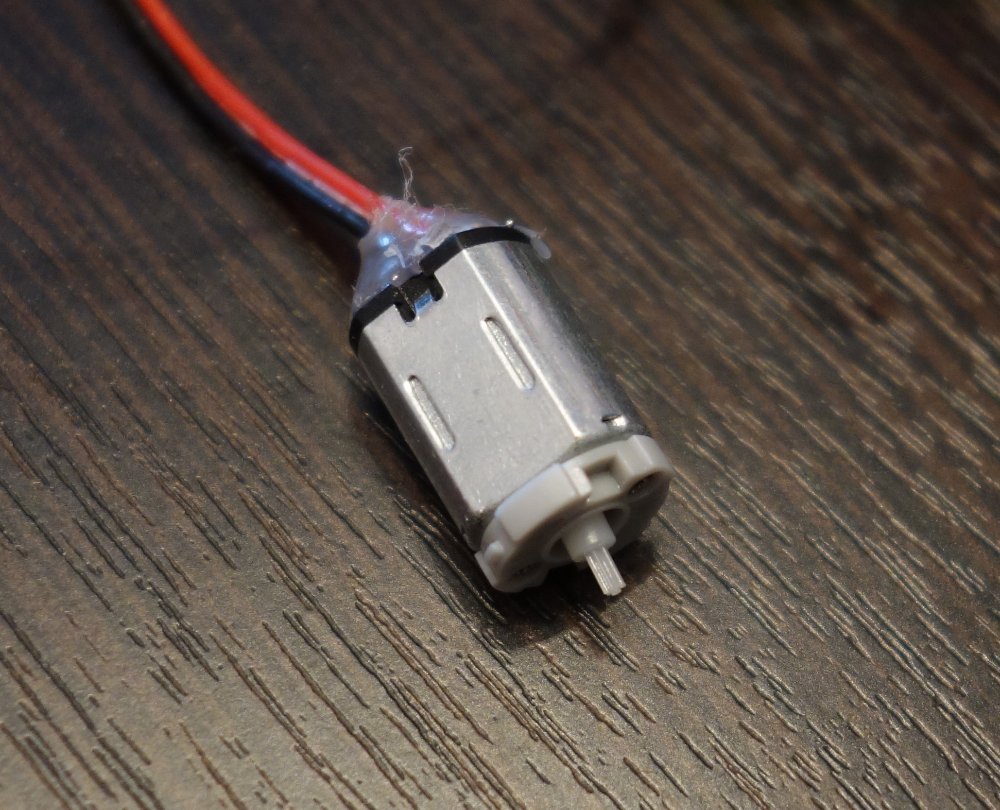

Разобрал корпус, вынул моторчик - рукой крутанул шестеренку туда сюда, подключил к плате заработало. Совет дельный. До этого тоже мотор молчал при подключении а датчики на опоре срабатывали.LVN Vladimir писал(а): ↑18 янв 2019, 09:17Посмотрите ветку "R2-D2 - График выхода и обсуждение", я там уже написал как запустил этот двигатель и вижу по комментам кто попробовал пересобрать тоже смогли запустить. Так что удачи Вам![]()

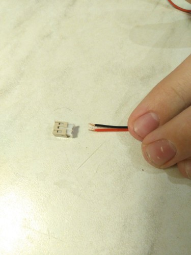

Подскажите если поврежден 2pin коннектор который идет от моторчика,куда обращаться?В горячую линию?

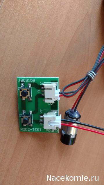

Доброго времени суток. Звонил на горячую линию с вопросом о замене платы (вот какой точно пока не знаю), на что мне ответили, что пока специалист, отвечающий на вопросы на форуме, не даст своё заключение они не могут ничего менять. Михаил r2d2, я так понимаю, что этот специалист Вы
А с платами происходят следующие метаморфозы: при подключении тестовой платы к питанию загорается только красный диод. При подключении тестовой платы к плате датчиков одним жгутом проводов (который вставляется в крайний коннектор тестовой платы) также загорается только красный диод. Как только подключается жгут проводов, который вставляется в средний коннектор тестовой платы (не важно один будет он подключён или со жгутом, вставляющимся в крайний коннектор), загораются 2 синих диода. Если нажать на кнопки s1 или s2 на выходе питания двигателя появляется напряжение всего лишь 0,05В со знаком + или - в зависимости от того, какую кнопку нажмёшь. Отсюда вопрос: это беда с тестовой платой или всё же надо менять плату датчиков? Может есть какой-то способ проверить плату датчиков без тестовой платы?
Кстати, когда подключаешь к плате ультразвуковой датчик в ноге дроида, то один из синих диодов гаснет пока перед датчиком не появляется отражающая поверхность. Кого волнуют щелчки УЗ датчика можно не волноваться, это его нормальное состояние (низкочастотное излучение).
P. S. Так получилось, что у меня есть 2 моторчика: один установлен в бокс извлечения светового меча, второй просто лежит в сторонке. Оба не крутились (подключал к отсеку батареек напрямую) и покачивание шестерёнки с повторным включением не помогало. Получилось их запустить при поданном питании на моторчик и проворачивании шестерёнки вручную. На снятом моторчике проворачивал маленькими плоскогубцами (там крестовина чётко в пазы попадает), а на установленном моторчике снял заднюю крышку с бокса и просто подтолкнул платформу пальцами.

Добрый день,
Присоединяюсь к вопросу выше о тестовой и управляющей платах. При подключении питания к тестовой плате загорается только красный светодиод. При подключении платы управления загораются и не гаснут 2 синих светодиода. После подключения верхнего датчика опоры, иногда, не зависимо от того есть что-то перед датчиком или нет, мигает один синий светодиод, а второй горит постоянно. При подключении нижнего датчика опоры загорается зеленый светодиод. При подведению опоры к краю столешницы, зеленый светодиод не гаснет полностью. Калибровочная пластина установлена.
Соответственно вопрос, какая из плат имеет проблему и как произвести замену?

Добрый день. Вам надо подключить тестовую плату к батарее и померить напряжение между контактами ее крайнего разъема (в который подключается жгут из коричневого, красного, оранжевого и желтого проводов). При ненажатых кнопках между проводами в парах коричневый-оранжевый и коричневый-желтый напряжения быть не должно. Между коричневым и красным должно быть напряжение 4,6 В. При нажатых кнопках такое же напряжение должно возникать и в выше указанных парах (одна кнопка подает напряжение на коричневый и оранжевый провода, вторая- на коричневый и желтый). Надо уточнить: напряжение может отличаться от 4,6 В - оно должно быть равно напряжению на выходе батарейного отсека. Если с тестовой платой все в порядке, а на двигатель поступает напряжение 0,05 В, то плату управления надо менять. Два синих светодиода тоже указывают на плату управления, хотя тут все уже не так однозначно.Алексей Юрьевич Забодрин писал(а): ↑30 янв 2019, 09:19 ... Если нажать на кнопки s1 или s2 на выходе питания двигателя появляется напряжение всего лишь 0,05В со знаком + или - в зависимости от того, какую кнопку нажмёшь. Отсюда вопрос: это беда с тестовой платой или всё же надо менять плату датчиков? Может есть какой-то способ проверить плату датчиков без тестовой платы?...

ДаАндрей Анатольевич Воскобоев писал(а): ↑29 янв 2019, 20:22 Подскажите если поврежден 2pin коннектор который идет от моторчика,куда обращаться?В горячую линию?

Михаил r2d2
Провёл рекомендуемые Вами замеры. Получилось следующее:
- - на тестовой плате при подаче питания имеем 4,6В (у меня 4,523В, видать батарейки подсели) между коричневым "-" и красным "+". При нажатии кнопки S1 появляется 4,6В между коричневым и оранжевым проводом, а при нажатии кнопки S2 появляется 4,6В между коричневым и жёлтым проводом, и всё это со знаком "+" с учётом того, что отрицательный щуп зацеплен на пин коричневого провода.
- - на плате датчиков, если отрицательный щуп прицепить на пин чёрного провода, а положительный - на пин красного, то при нажатии кнопки S1 появляется напряжение 0,05В со знаком минус, а при нажатии S2 - со знаком плюс

Да, надо менять. Единственное, хочу уточнить - замеры напряжения, подаваемого на двигатель, надо делать при отключенных от платы проводах выключателей механизма извлечения (два черных и два желтых провода).Алексей Юрьевич Забодрин писал(а): ↑31 янв 2019, 22:20 Михаил r2d2

Добрый день Михаил.
1. Подключил тестовую плату к питанию, загорелся только красный светодиод.
2. Подключил тестовую плату, плату управления и питание, загорелся красный и 2 синих.
3. Подключил все вышеуказанное и лифт меча, синие поочередно мигают лифт работает нормально.
4. Подключил нижний датчик, 2 синих горят датчик работает нормально.
5. Подключил верхний датчик светодиод D3 горит (иногда мигает), датчик работает нормально.
Нужно ли что-то менять?

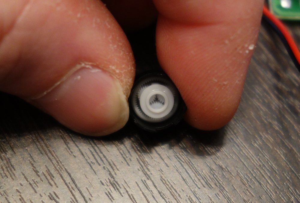

Ребята, у меня решилась проблема! Случилось чудо (правда, как говорил мой хороший знакомый, чтобы чудо произошло, его надо тщательно подготовить!) Подключила к сему вопросу мужа.
Решили изучить проблему, начиная с двигателя. Ведь мы ранее подключили все платы, ничего не заработало - сиди, чеши затылок, что же там и где не так. Отодвинув все платы в сторону, взяли двигатель и первое, что сделали, протестировали на тестовой плате из самых первых выпусков - то есть подсоединили двигатель и батарейный отсек к плате (вот здесь написано, как сделать: http://nacekomie.ru/forum/viewtopic.php?f=218&t=27348) и приведу оттуда фото: Нажали кнопочку - двигатель не заработал. Также тестером померили сопротивление на клеммах двигателя: не звонится (бесконечность).
Далее, пользуясь идеей некоторых форумчан, решили разобрать двигатель. Сначала отщелкнули черную крышечку - редуктор отсоединили от моторчика. Снова протестировали моторчик на плате - работает! (И в одну, и в другую сторону). Померили сопротивление на клеммах - появилось - примерно 16 Ом.
Итого: моторчик без редуктора работает. Значит проблема - в редукторе.
Редуктор - это такой типа наборчик из пластмассок с шестеренками с отверстием в центре, куда должна заходить длинненькая отдельная шестеренка, которая надета на вал моторчика: Видимо те, кто соединяли всю эту конструкцию на производстве, не очень заморачивались и кому-то повезло и все вошло друг в друга правильно, а кому-то не повезло. Надо сначала отдельную шестеренку вставить аккуратно в центральное отверстие редуктора, а затем торчащий вал двигателя правильно вставить в шестеренку, но аккуратно, без фанатизма (иначе сломать можно): отверстие шестеренки имеет полукруглую форму, и вал имеет скос, чтобы совместиться.
Вот так все соединили обратно, двигатель заработал!
А далее еще чудеснее: подключили двигатель ко всем платам по инструкции, и, несмотря на то, что горят два пресловутых синих индикатора на тестовой плате, все чудесно заработало!
Далее при подключении датчика правой опоры на тестовой плате сначала горят красный и один синий, а при поднесении предмета в зону тестирования, загорается второй синий индикатор. При выходе предмета из зоны индикатор гаснет. Итого: работает.
И наконец, в последнем тесте сначала горят красный, зеленый и синий, а при подводе опоры к краю столешницы зеленый гаснет. Итого: тоже все работает!
Ура, ничего менять не надо. Буду рада, если этот пост кому-то поможет.

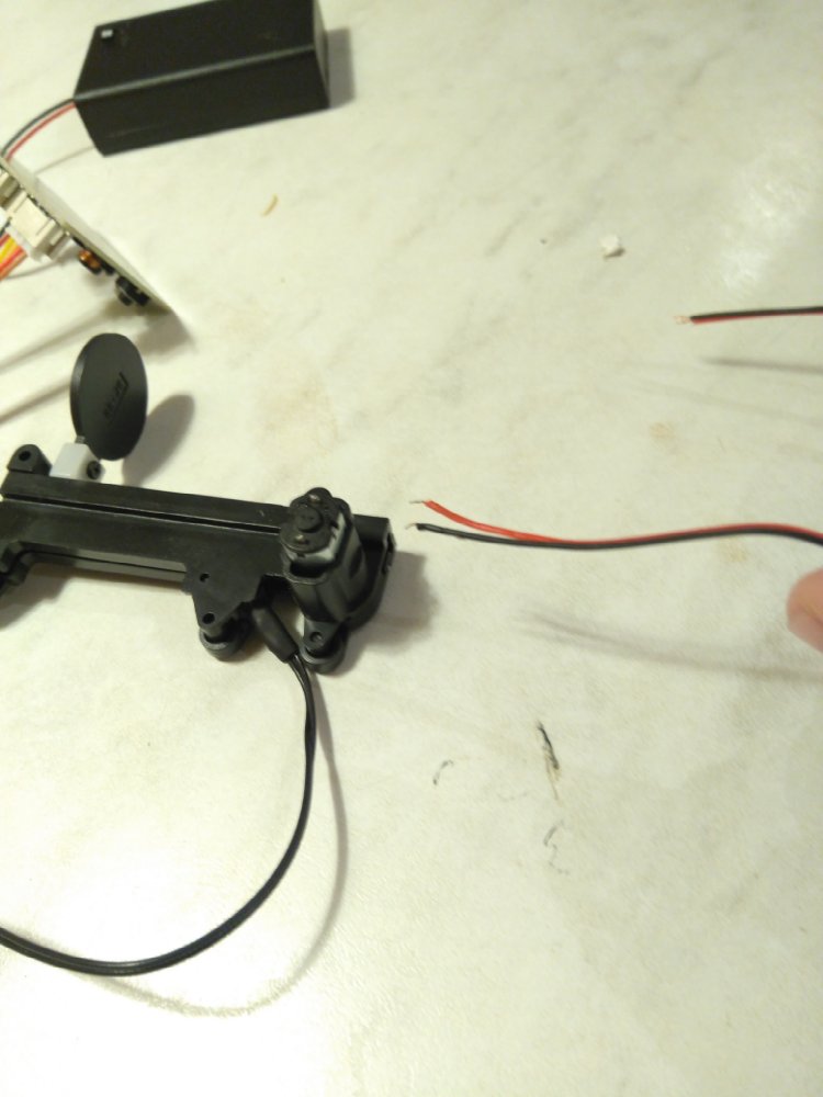

Добрый день, когда я потянул за провод от мотора для привода меча, пытаясь его вытащить, то нечаянно вырвал провод из вилки.
И ещё. С тем же проводом возникли проблемы, когда я пытался собрать механизм извлечения меча. теперь провод не соединен не с вилкой, не с мотором.

Добрый день. Если все датчики работают нормально, то менять ничего не надо.Олег Анатольевич Овчаров писал(а): ↑02 фев 2019, 12:21 Добрый день Михаил.

Добрый день. Если я правильно понимаю, то мотор в данной ситуации не заменят. Тут только покупать еще один выпуск с мотором. Другой вариант - чинить самому. С вилкой все достаточно просто - надо извлечь из нее металлические контакты (для этого надо поддеть тонким лезвием или иголкой их фиксаторы), закрепить их заново на концах проводов, а затем вставить обратно в вилку. С другим концом проводов сложнее. Надо удалять клей и смотреть, где они оборваны - возможно, их придется припаивать. Честно говоря, купить новый выпуск проще.Павел Иванцов писал(а): ↑03 фев 2019, 19:47 Добрый день, когда я потянул за провод от мотора для привода меча, пытаясь его вытащить, то нечаянно вырвал провод из вилки.

Михаил,подскажите.если знаете, название 2pin коннектора идущего от моторчика,для самостоятельного поиска и замены его..
Михаил
- Консультант по сборке
- Сообщения: 551
- Благодарил (а): 2 раза
- Поблагодарили: 177 раз
По-моему, это HB-02 (MU-2F) pitch 2.0mm. Но гарантию дать не могу.Андрей Анатольевич Воскобоев писал(а): ↑04 фев 2019, 17:57 Михаил,подскажите.если знаете, название 2pin коннектора идущего от моторчика,для самостоятельного поиска и замены его..![]()
