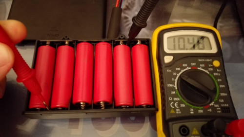

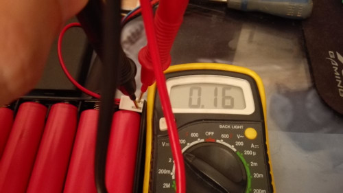

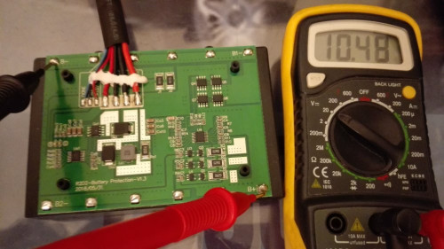

Михаил Добрый День
После небольшой доработки отсека для аккумуляторов, решил вставить аккумуляторы и проверить напряжение на выходе.
В итоге получил интересные результаты.
При измерение на противоположных выводах отсека(напрямую на контактных площадках) напряжение имеется (не обращайте внимание на значение, аккумуляторы не заряжались) При измерении под крышкой результат тот же Но при этом, напряжение на разъемах отсутствует

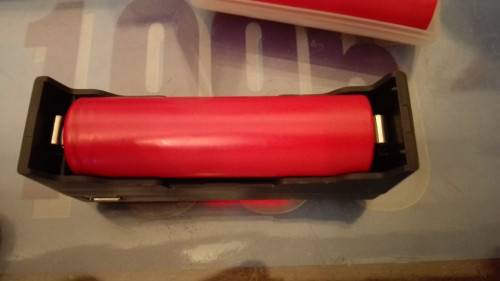

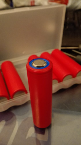

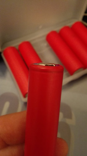

Аккумуляторный отсек дорабатывал под вот такие аккумуляторы
У зарядного устройства плюсовой контакт тоже немного отогнул
