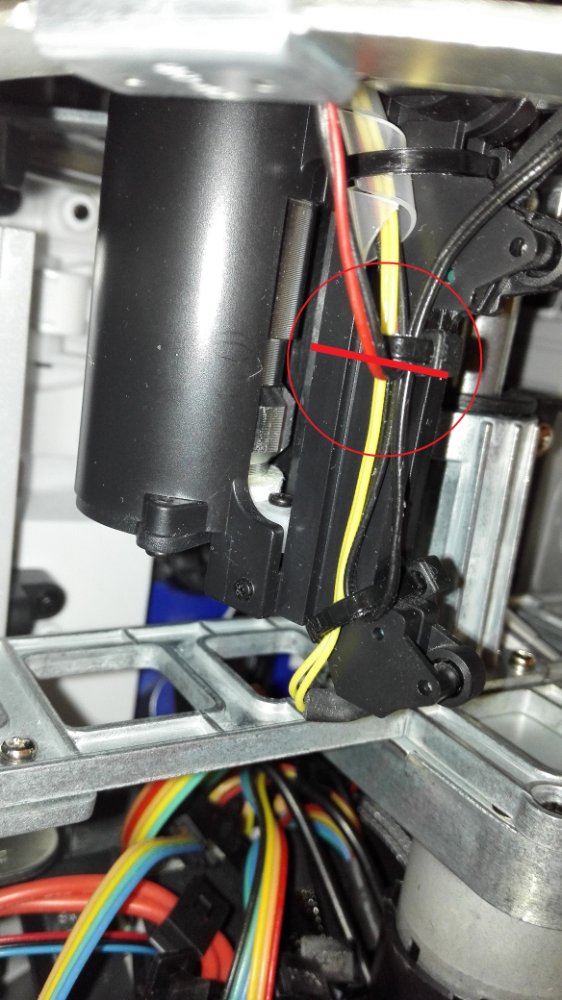

Franzhuz
- Сообщения: 60
- Зарегистрирован: 26 дек 2017, 12:01
- Благодарил (а): 7 раз
- Поблагодарили: 24 раза
Ура. Проблему с выдвижением решил.Максим Владимирович Олейник писал(а): ↑24 дек 2019, 12:12 Вопрос по механизму извлечения лазерного меча.
Механизм работает, но создается впечатление что поднимает меч на до конца.
Вопрос, на сколько должен торчать меч из купола в положении "поднято"?
Сам виноват. При закреплении проводов на механизме извлечения, стяжкой ограничил перемещение подъемного механизма вверх почти на половину. Удаление стяжки решило проблему.
Стяжка была на уровне красной черты (см фото)
