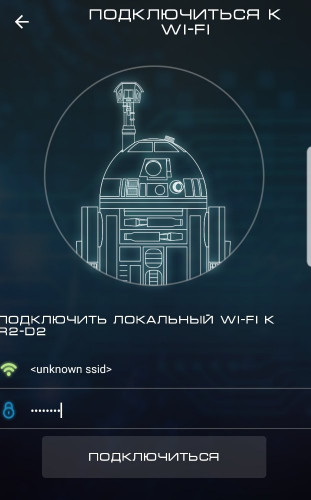

2) Подключение к локальному Wi-Fi - сеть 2,4 ГГц, QR-код дроид камерой считывает, но после этого загорается красная лампочка и дроид отрицательно чирикает. Пробовал разные Wi-Fi, даже просто давать дроиду считывать свой QR-код для подключения к Wi-Fi (не генерируемый в приложении, а свой, местного Wi-Fi) - результат тот же.
3) Дроид записывает видео без звука - я так понимаю, это у всех так и, может, оно так и заложено, и в этом нет никакой проблемы.
1) Механизм выдвижения светового меча заработал - для этого пересобрал механизм так, чтобы "полочка" для меча осталась в верхнем положении (как будто дроид выдвинул меч вверх и оставил в таком положении). После этого включил дроида, но механизм по-прежнему не работал по кнопке. Тогда я немного надавил мечом на эту "полочку" сверху вниз - полочка уехала вниз, механизм ожил и стал работать по кнопке. Похоже на то, что на механизме образовалась какая-то плёнка, и его просто нужно было вручную подвигать, чтобы сдвинуть с мёртвой точки.
2) Этот вопрос всё ещё актуален. Могу лишь добавить, что когда вводишь пароль от своей ("локальной") сети Wi-Fi в приложении, вместо названия сети отображается <unknown ssid> (скриншот ниже). Может быть, дело в этом, т.к. пароль ввожу правильный, код дроид считывает.

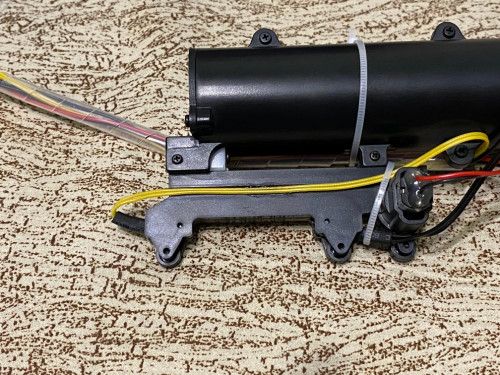

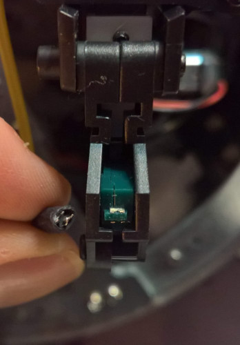

В процессе эксплуатации начисто оторвался желтый провод привода светового меча.
Георгий Сергеевич Петерс
Сообщения: 11
Зарегистрирован: 25 июл 2019, 00:26
Сообщение Георгий Сергеевич Петерс » 31 дек 2019, 22:21
Сергей Анатольевич Евдошенко писал(а): ↑31 дек 2019, 21:15 В процессе эксплуатации начисто оторвался желтый провод привода светового меча.
У меня на одном дроиде произошло то же самое, причина понятна - слишком далеко выходит за пределы контейнера. Решение: (к сожалению, только после замены концевика новым из номера 37 - хотя все равно движок у этого дроида не работал, а новый номер уже был заказан)
Либо можно прозвонить концевик и собрать аналогичный, по сути это простой ключ
