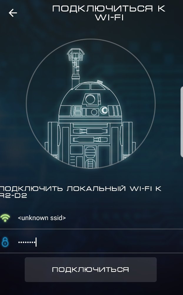

1) Механизм выдвижения светового меча - по кнопке дроид издаёт звук, но кроме этого звука ничего не происходит. Перепроверял подключение проводов, сами разъёмы с вилками - вроде всё как надо... При сборке максимально точно следовал инструкции в журнале, т.е. жгуты закреплял как на картинках, препятствовать выдвижению механизма они по идее тоже не должны.
2) Подключение к локальному Wi-Fi - сеть 2,4 ГГц, QR-код дроид камерой считывает, но после этого загорается красная лампочка и дроид отрицательно чирикает. Пробовал разные Wi-Fi, даже просто давать дроиду считывать свой QR-код для подключения к Wi-Fi (не генерируемый в приложении, а свой, местного Wi-Fi) - результат тот же.
3) Дроид записывает видео без звука - я так понимаю, это у всех так и, может, оно так и заложено, и в этом нет никакой проблемы.
2) Этот вопрос всё ещё актуален. Могу лишь добавить, что когда вводишь пароль от своей ("локальной") сети Wi-Fi в приложении, вместо названия сети отображается <unknown ssid> (скриншот ниже). Может быть, дело в этом, т.к. пароль ввожу правильный, код дроид считывает. 3) Раз видео так и должно записываться без звука, то этот вопрос отпадает.

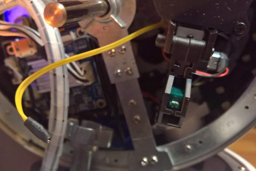

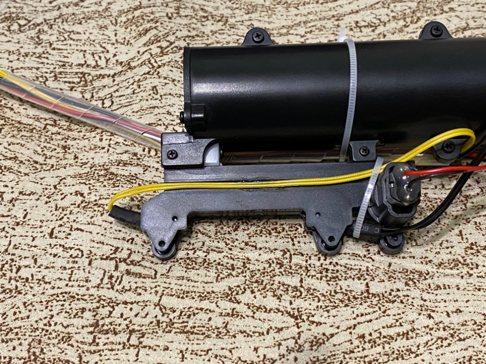

В процессе эксплуатации начисто оторвался желтый провод привода светового меча.
Георгий Сергеевич Петерс
- Сообщения: 11
- Зарегистрирован: 25 июл 2019, 00:26
- Поблагодарили: 7 раз
У меня на одном дроиде произошло то же самое, причина понятна - слишком далеко выходит за пределы контейнера. Решение: (к сожалению, только после замены концевика новым из номера 37 - хотя все равно движок у этого дроида не работал, а новый номер уже был заказан) Либо можно прозвонить концевик и собрать аналогичный, по сути это простой ключСергей Анатольевич Евдошенко писал(а): ↑31 дек 2019, 21:15 В процессе эксплуатации начисто оторвался желтый провод привода светового меча.

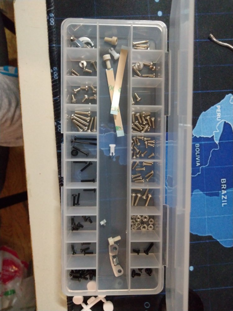

Слушайте, а столько деталей осталось, это нормально? Включая непонятные железки полученные на первых выпусках.
