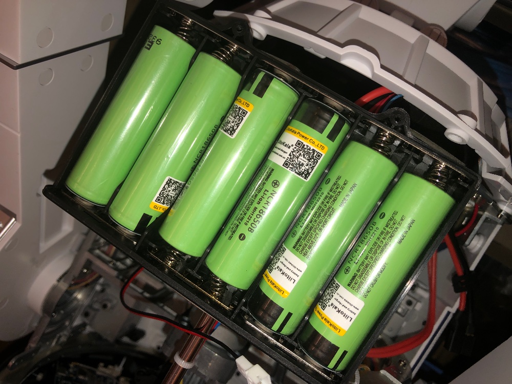

Собрали ведроида. Батарейки FULL, активацию с помощью зарядного устройства сделали. Провода с виду нормальные, несколько раз проверяли подключение. Активность нулевая, что делать?!
PS: фото батареек во вложении.
Какое должно быть выходное напряжение?

Добрый день. Стандартная процедура при проблемах с R2 - проверяем заряд аккумуляторов; выходное напряжение батарейного отсека (отключать его от MCU следует при выключенном нижнем переключателе питания); проводки и подключений (не перепутаны ли бирки на проводах, до конца ли вставлены вилки в разъемы); самих вилок и разъемов - бывает так, что иногда погнут контакт или провод сдвинут наружу и контакта нет. Если все в порядке, то в вашем случае проблема может быть в двигателе правой опоры - в данный момент мы ждем разъяснений производителя по этому поводу.Илья Игоревич Полетаев писал(а): ↑30 дек 2019, 17:18 Доброго времени суток.
Во время включения дроид немного едет вперёд, после чего издает звук, что готов к работе, однако купол, вопреки инструкции, не поворачивается. Перепроверял все соединения двигателя. Так же при режиме "Патрулирование" дроид не поворачивает купол, а просто поворачивает весь корпус, однако при ручном управлении все хорошо, купол поворачивается. Так и должно быть, или есть проблема?
+ в приложении уровень заряда стоит 0%, хотя аккумуляторы заряжены.

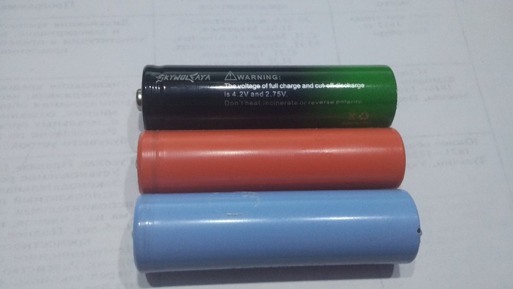

Для робота на алике купил такие аккумуляторы:
комплект из 10 шт обошелся с пересылкой в 700р.
Хотя продавцом заявлено, что они с защитой от КЗ (короткого замыкания) и переполюсовки (неправильной подачи полярности зарядного устройства) - длина их стандартна, с защитой они длиннее. Дроид с ними работает нормально..
Для примера: Аккумуляторы с которыми дроид работает: розовые - 2000 мАч (LG), голубые - 2000 мАч (Samsung) и черно-зеленые 9900 мАч (Skywolfaya). Сразу скажу LG и Samsung взяты из ноутбучных акккумуляторных сборок (т.е. на жаргоне - бамбуки). Плюсовой выступающий контакт сформирован самостоятельно, с помощью паяльника и припоя (главное не перегреть аккумулятор), так как данные аккуммы рассчитаны на точечную сварку. Защита отсутствует.
Увы проектор все же сдох, хотя раньше работал (проверялось через тестовую плату). Сейчас нет вывода изображения, ни каким способом (белое пятно и все). На горячей линии ничего толком сказать не смогли.
И что делать? Обидно как то... (Да и финансовые потери).
