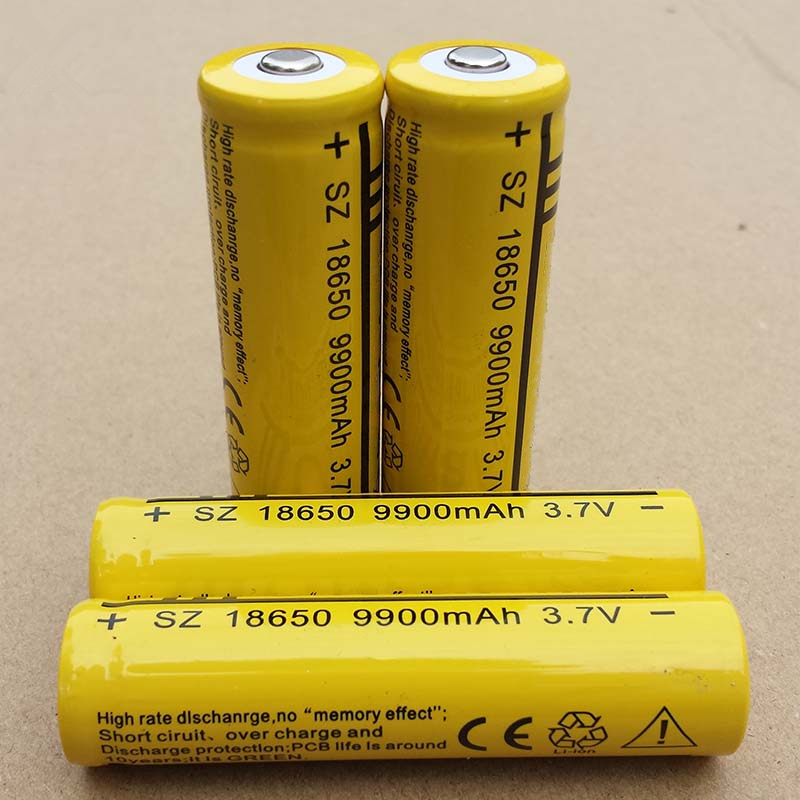

Аккумуляторы....смотрю больная тема для всех. Если кому поможет буду рад.
Купил я вот здесь - https://aliexpress.ru/item/32815875873. ... 33edsqHvhc
Комплект 6 шт. за их цену.
1.Почему 9900ач. потому что будет дольше работать но и дольше заряжать надо.
2.Все китайские аккумуляторы редко выдают такую мощность, что заявлено на этикетке, я покупал из расчета если выдадут хотя-бы половину от заявленной то будет хорошо.
Вот какой интересный факт выявил в з2д2 он перезаряжает аккумуляторы. Первый раз заряжал аккумуляторы почти профессиональной зарядкой Opus BT-C3100 V2.2. Напряжение было 4.32, 4.33, 4.33, 4.35, 4.37,4.37. В последствии работы с р2д2 разрядил их до 60.\* так показал вай фай....попробовал как р2д2 заряжает аккумуляторы.
Заряжал в режиме ожидания р2д2 как огонек передний засветился голубым светом отключил зарядку...вай фай показал 98.\* вынул блок питания и замерил каждый аккумулятор показания вот такие 4.43, 4.43, 4.43, 4.45, 4.46, 4.47 замете это не полный заряд 98.\* - вывод один нужно не заряжать полностью. Как голубой огонек засветился нужно отключать зарядку. Не знаю как реализована отсечка на р2д2 на каком напряжении.

Вам же уже здесь вроде говорили, что АКБ форм фактора 18650 Li-On с такой ёмкостью не существует и даже в половину этого, да и стоимость которую Вы описываете несовместима с ними, максимум за эту сумму можно купить хорошие батарейки, а максимальное напряжение которое безопасно выдержит такой АКБ 4,2 V (или 4,35/4,40 В для высоковольтных) все что выше чревато вздутием, взрывом, возгоранием и т.д. АКБ. так что к сожалению ваши АКБ скоро придут в негодность и Вам придется их заменитьАлександр Владимирович Прорубщиков писал(а): ↑16 янв 2020, 00:16 Аккумуляторы....смотрю больная тема для всех. Если кому поможет буду рад.
