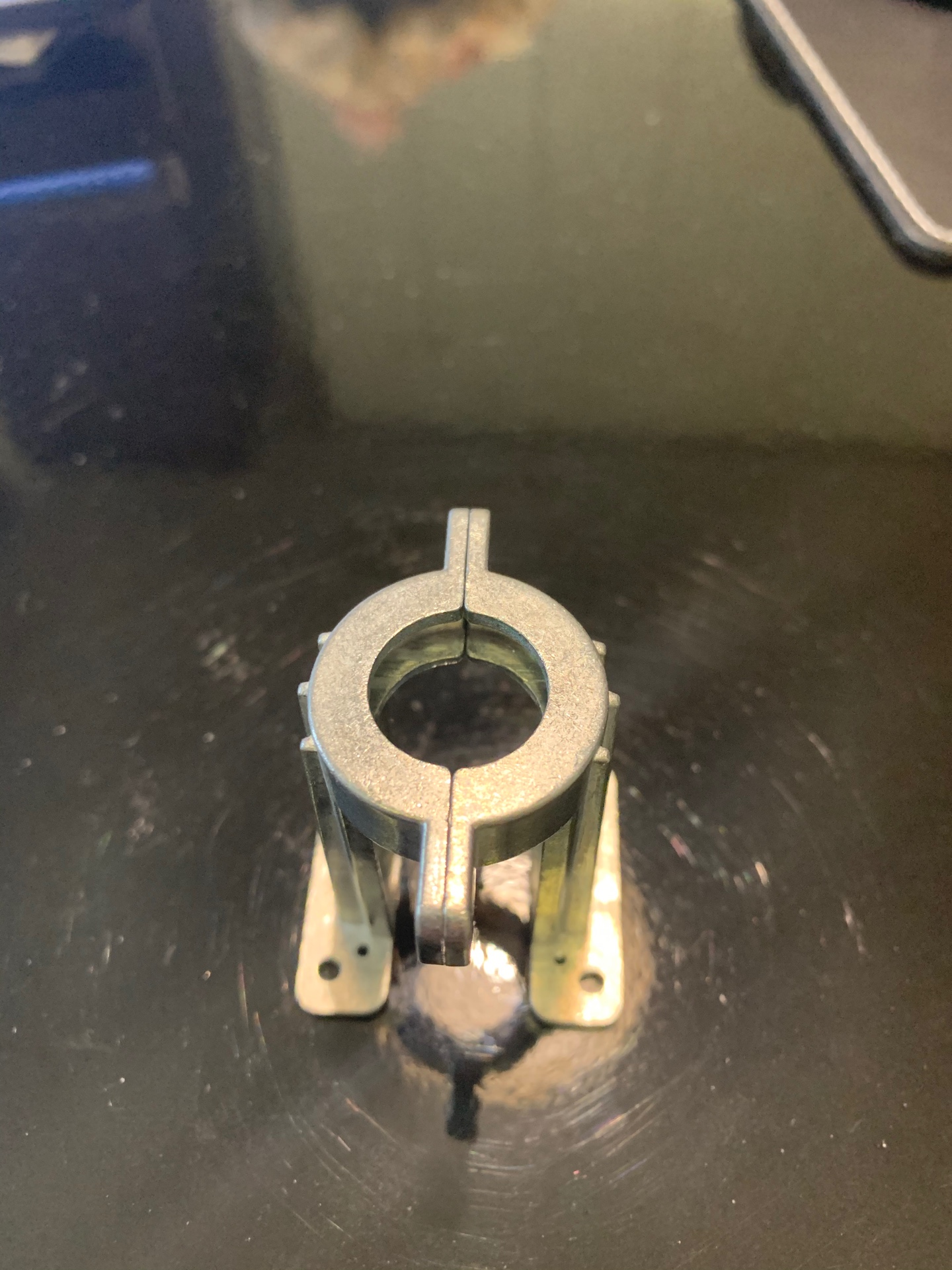

Добрый день! С выпуском 95 пришли 2 одинаковые детали BF-77. BF-78 отсутствует. Просьба заменить номер

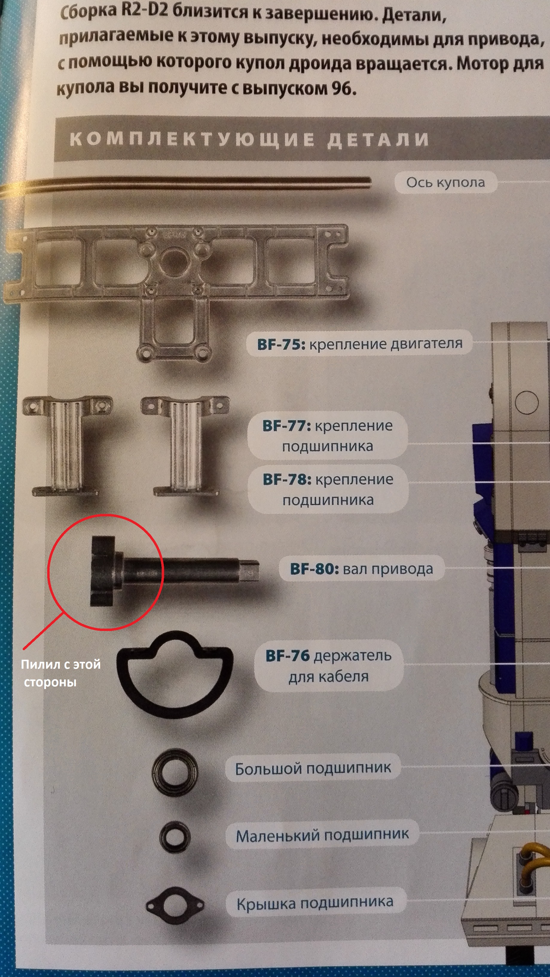

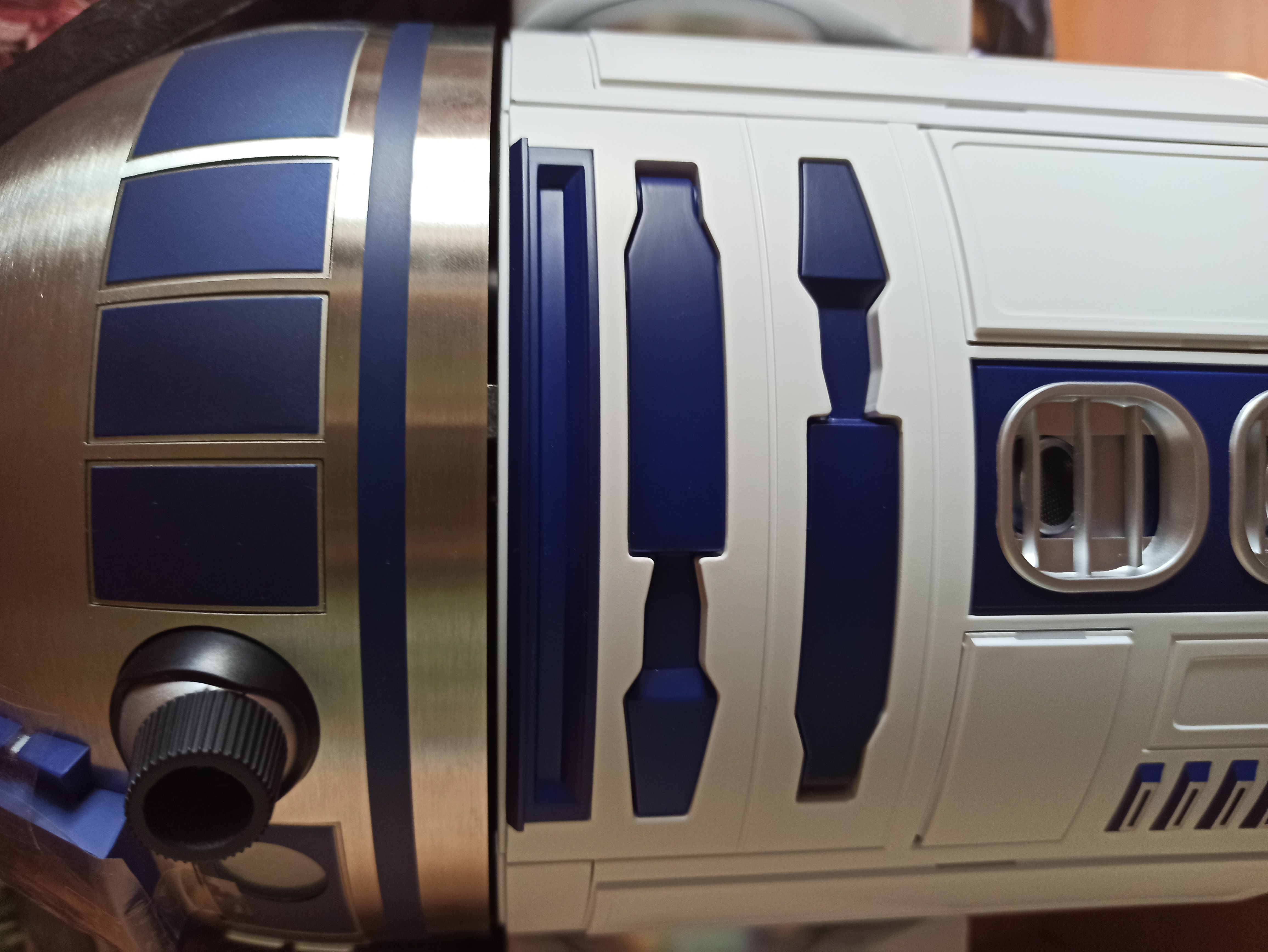

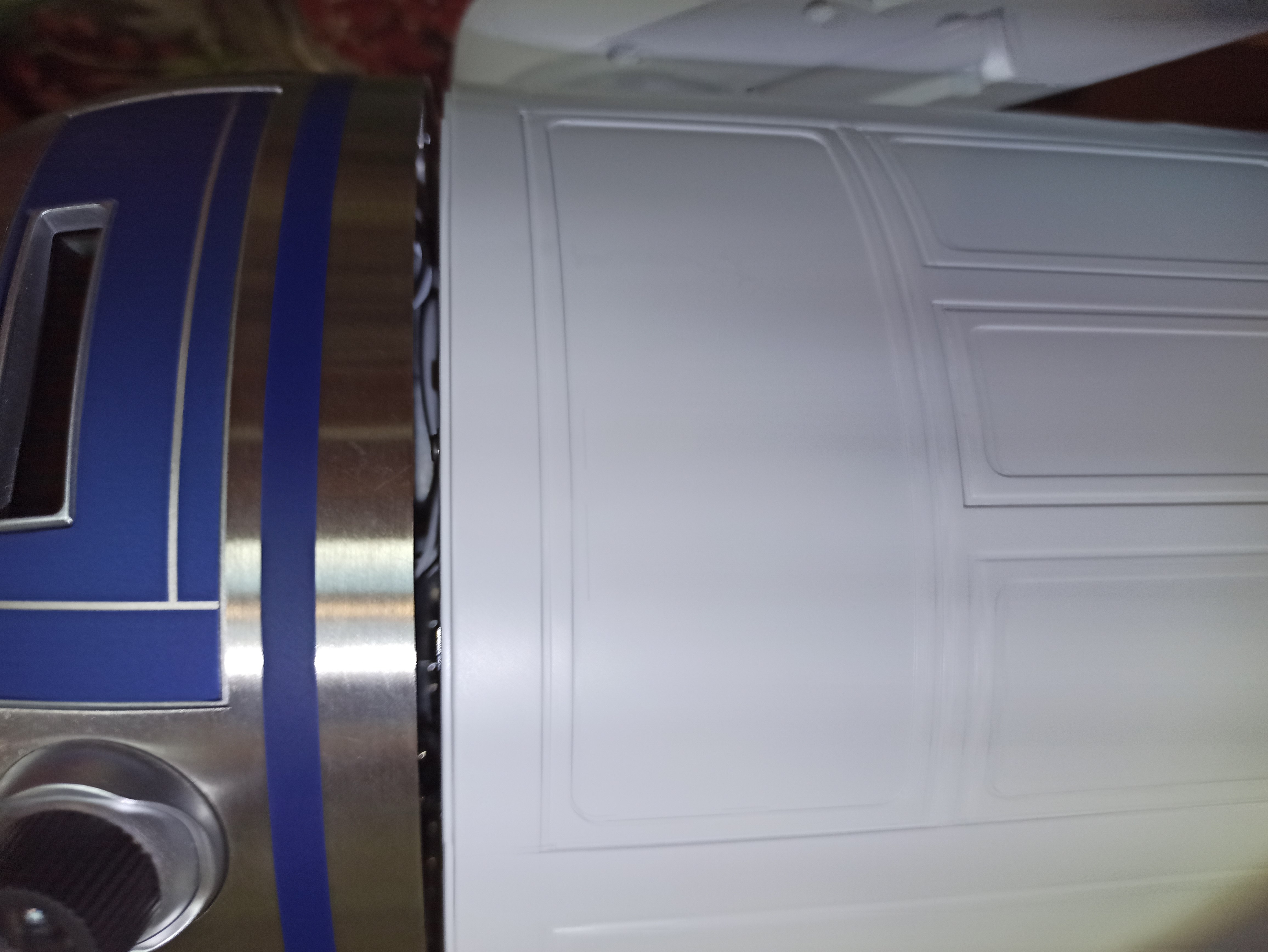

После установки панелей на корпус выявилась несостыковочка! Между правой опорой (от лица дроида) и серебряной уплотнительной накладкой, (на фото) видна щель! Причём я уже 5 раз пересобирал опору но это так и не помогло! Все винты затянуты до упора, все детали состыкованы, провода нигде не зажаты, всё сделано точно по инструкции! А с другой стороны всё идеально.
Также есть проблема с куполом! В 100 выпуске по инструкции поменял ось на более малую, вставил её в купол, и у становил купол таким образом, чтобы штифты на Y-образной детали вошли в отверстия на двигателе купола. Купол чётко встал на своё место, НО между задними панелями и куполом зазор больше чем у передних! Да и вообще между куполом и панелями довольно крупная щель! Я уже и пластины вытаскивал из под двигателя, но не помогло, пожалуйста помогите!
Прилагаю фото для наглядности:
Последний раз редактировалось Павел Ирматов 25 май 2020, 10:37, всего редактировалось 2 раза.

Добрый ДеньПавел Ирматов писал(а): ↑20 май 2020, 16:39 После установки панелей на корпус выявилась несостыковочка! Между правой опорой (от лица дроида) и серебряной уплотнительной накладкой, (на фото) видна щель! Причём я уже 5 раз пересобирал опору но это так и не помогло! Все винты затянуты до упора, все детали состыкованы, провода нигде не зажаты, всё сделано точно по инструкции! А с другой стороны всё идеально.
При сборке по инструкции с проставочками, купол стоял криво и зазоры спереди и сзади были не одинаковые.
Проставки выкинул и купол встал параллельно, но с большим зазором.
Зазор уменьшил спиливанием верхней части (там где пропилы) вала привода (BF-80) от мотора купола к самому куполу.
Эта деталь приходила в составе выпуска №95 - BF-80:Вал привода.
Мне хватило 2- 2,5 мм. Спиливал в 4 захода с промежуточной примеркой чтобы не спилить лишнего, в общем опытным путем.
PS
Возможно, но необязательно придется укоротить и ось купола из этого же выпуска, если после укорачивания вала, длина оси не позволит сесть куполу ниже, я не пилил.
Удачи
