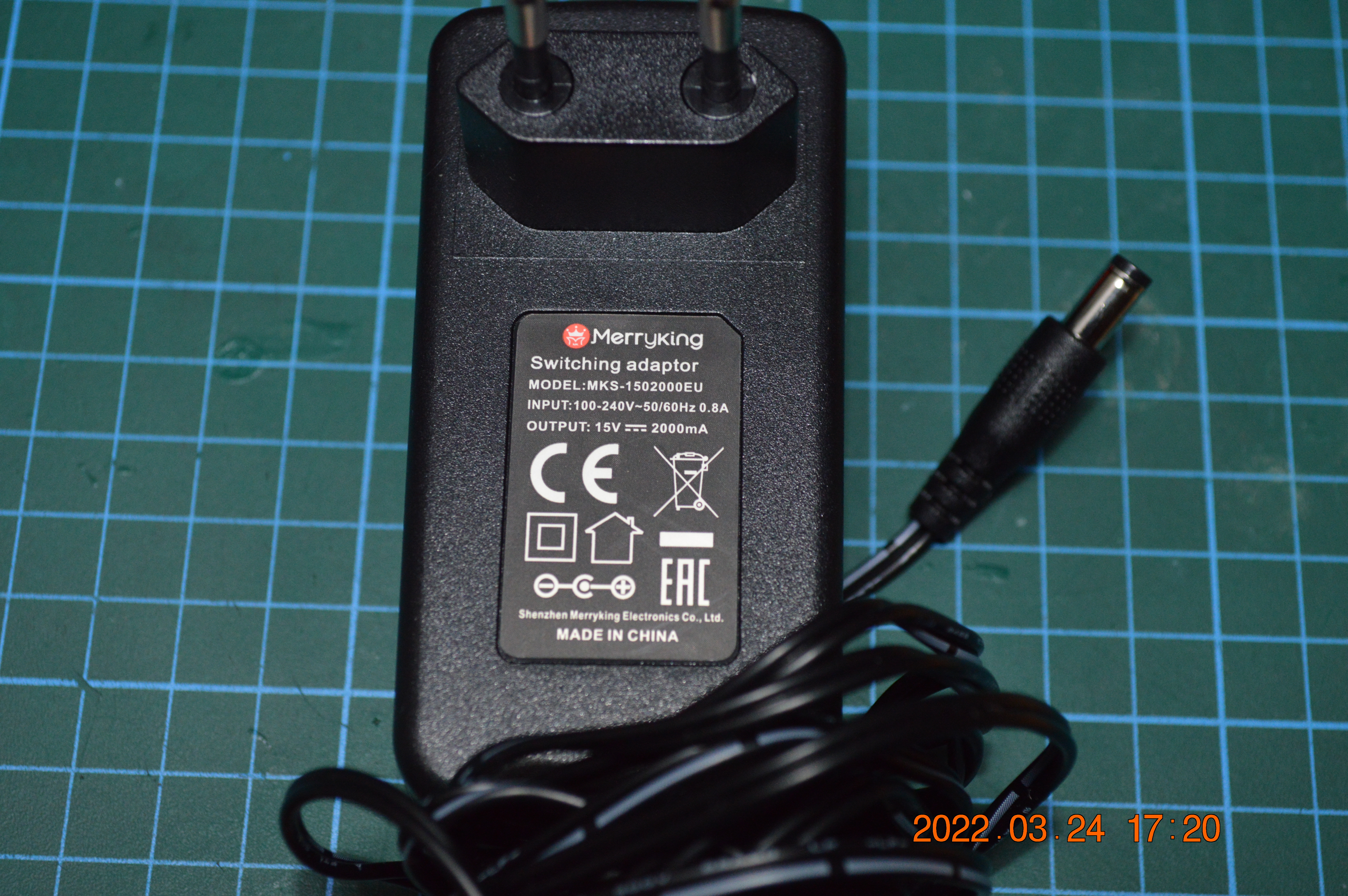

потеряли где-то зарядное устройство
можете подсказать напряжение и полярность?

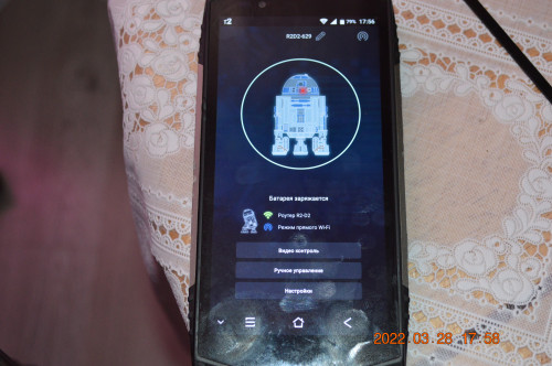

Я собрал робота . Он включается дергается вперед потом голова поворачевает в лева и в право . и встает посередине при этом начинает моргать передний индикатор фиолетовый, задний не горит ,не проходит тест.
Напряжение с аккамуляторов 12.1в все разьемы проверил загнутых штирьков нет.
все датчики и двигателя с тестовой платой работают.
Что дальше делать не знаю.
Я собрал робота . Он включается дергается вперед потом голова поворачевает в лева и в право . и встает посередине при этом начинает моргать передний индикатор фиолетовый быстро, задний не горит ,не проходит тест.
все датчики и двигателя с тестовой платой работают.Купил 94 номер с процесором поменял ,нечего не изменилось.Поставил приложение Управления с телефона ,WI-HI робота видит и подключаеться в ручном режиме .
Приложение пишит что батарея заряжаеться фото приложил.
Управлять не получаеться.
Получаеться надо менять плату купола с антенкой . Как это зделать.
