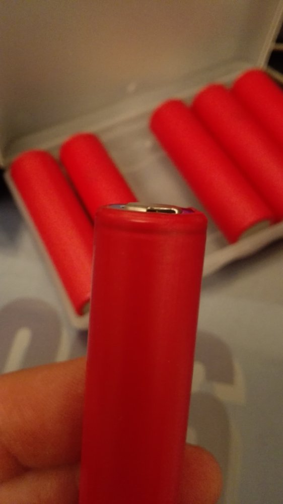

Здравствуйте Алексей.

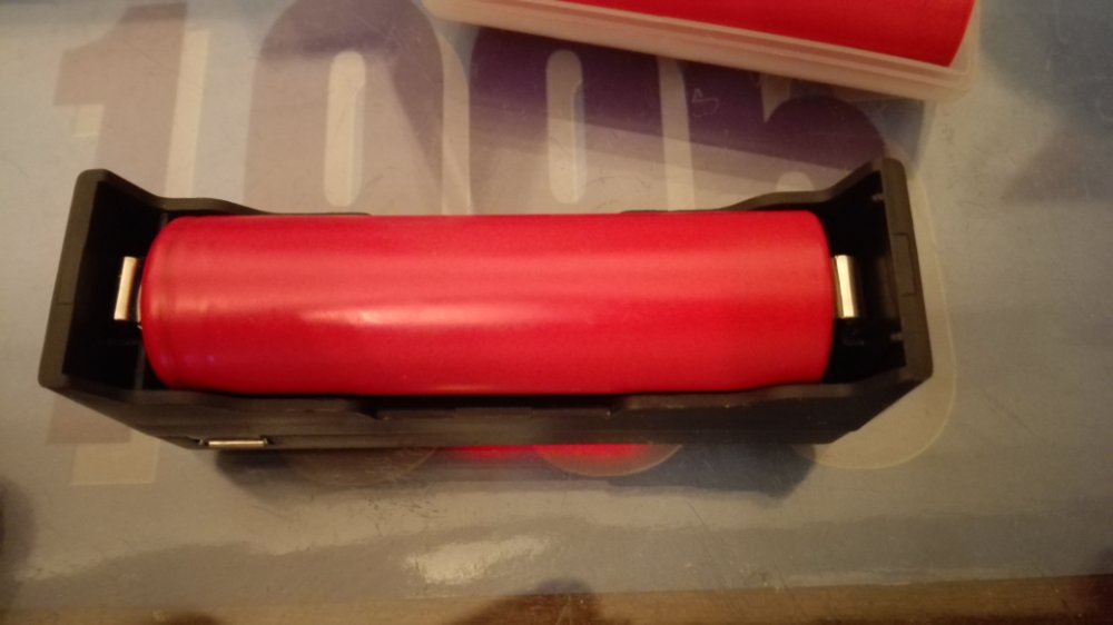

Я тоже потратил много времени на поиск соответствующих инструкции.
В результате приобрел незащищенные, но с не очень высоким плюсом
Вот типа такие
https://www.zapas-m.ru/shop/UID_18650_s ... yator.html
А сам бокс подвергся небольшой доработке для того чтобы площадки под плюсовые выводы аккумуляторов доставали до самих выводов аккумуляторов и был контакт.
Паяльник и припой в помощь.
Зарядное устройство-тестер тоже подвергся доработке ;). Плюсовой контакт пришлось немного отогнуть внутрь.

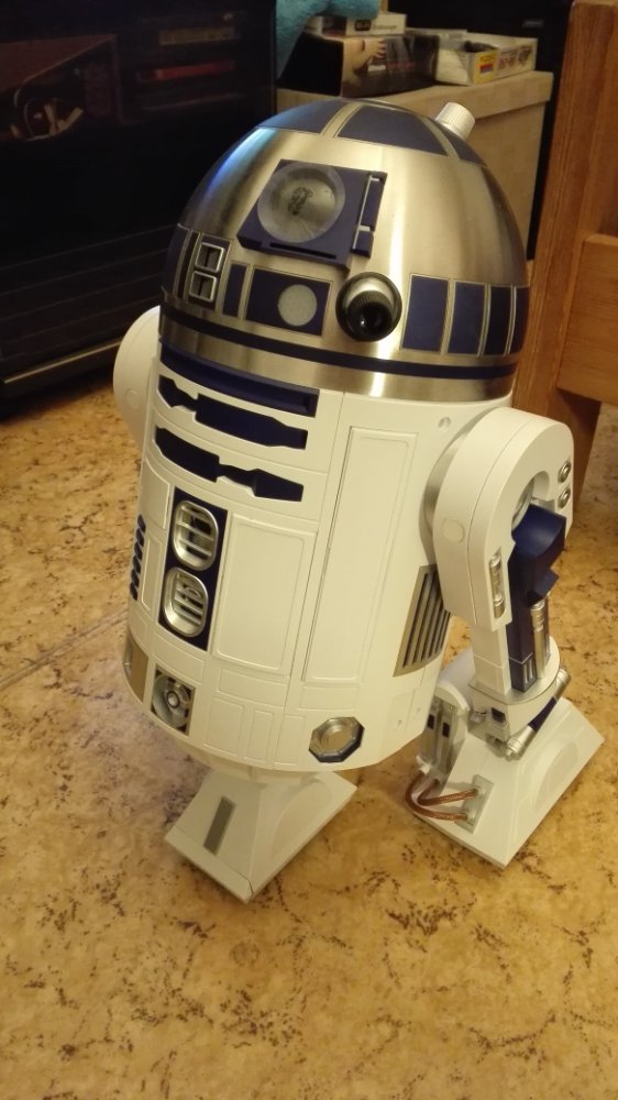

Вот такой малыш получается

Сообщение LVN Vladimir » 11 ноя 2019, 19:00
Максим Владимирович Олейник писал(а): 11 ноя 2019, 16:35 Вот такой малыш получается
Уже ездит? :?: ;)

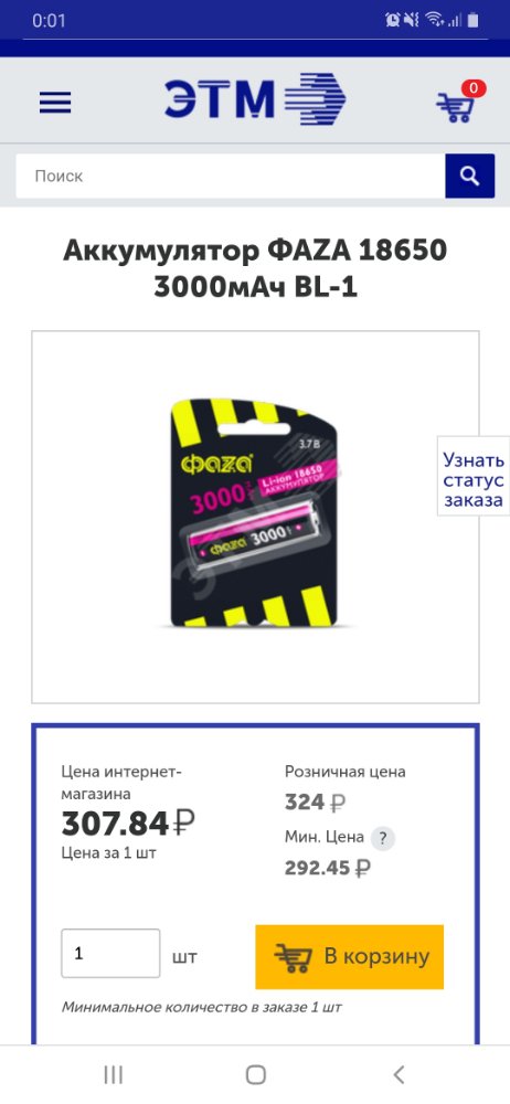

Всем привет! После долгих поисков аккумуляторов,я взял аккумуляторы Фаza 3000. Интернет магазин ЭТМ. Есть во многих городах. Может кому пригодиться)

Сообщение Franzhuz » 12 ноя 2019, 09:00
LVN Vladimir писал(а): 11 ноя 2019, 19:00
Уже ездит? :?: ;)
Пока нет :D

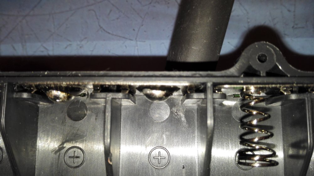

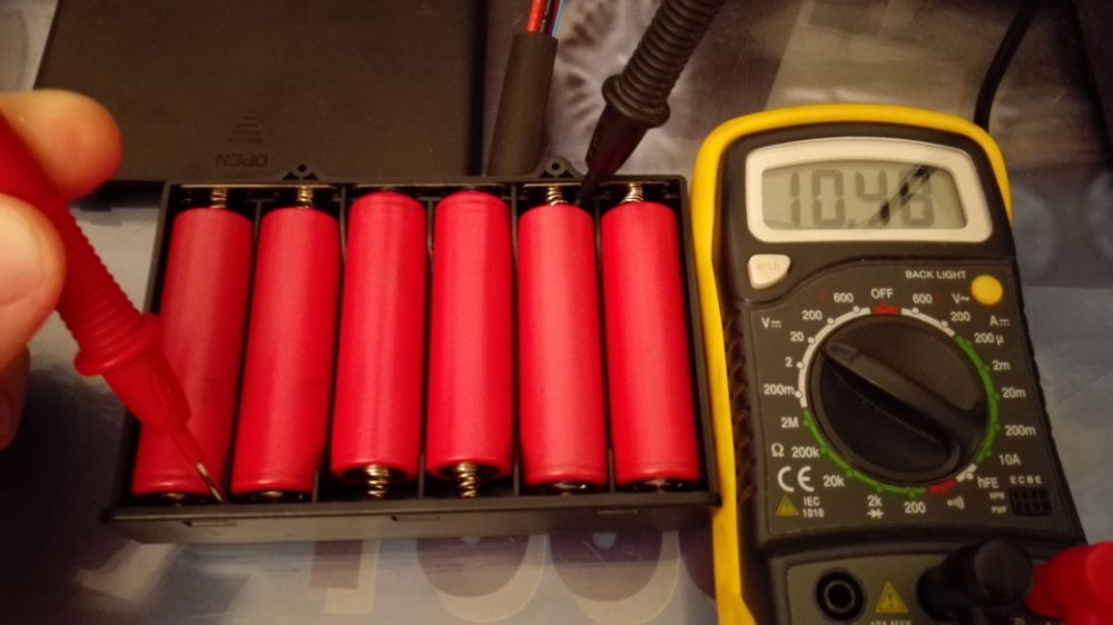

Михаил Добрый День
После небольшой доработки отсека для аккумуляторов,
решил вставить аккумуляторы и проверить напряжение на выходе.
В итоге получил интересные результаты.
При измерение на противоположных выводах отсека(напрямую на контактных площадках) напряжение имеется (не обращайте внимание на значение, аккумуляторы не заряжались)
При измерении под крышкой результат тот же
Но при этом, напряжение на разъемах отсутствует
Franzhuz
Сообщения: 60
Благодарил (а): 7 раз
Поблагодарили: 24 раза
Сообщение Franzhuz » 14 ноя 2019, 13:40
Напряжение на разъемах отсутствует
Так и должно быть?

Сообщение Franzhuz » 14 ноя 2019, 13:44
Аккумуляторный отсек дорабатывал под вот такие аккумуляторы
У зарядного устройства плюсовой контакт тоже немного отогнул
