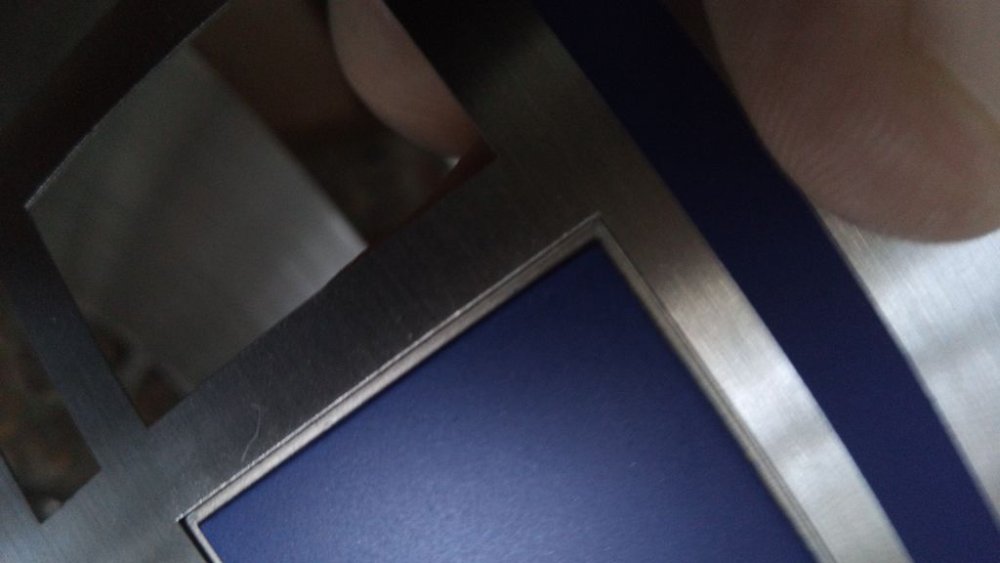

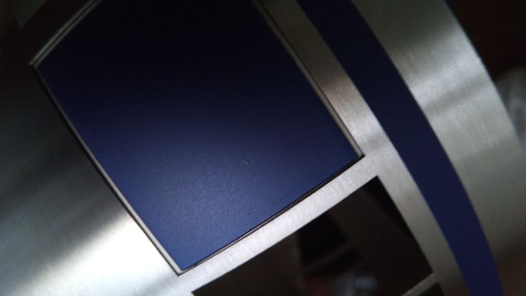

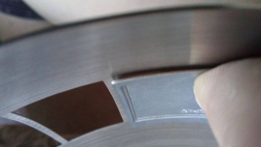

Вячеслав Юрьевич Мешков
Зарегистрирован: 15 дек 2018, 14:57
Сообщение Вячеслав Юрьевич Мешков » 11 янв 2019, 14:50
Добрый день! Получили купол и инструкцию по установке в него первых деталей. Из фото видно, что деталь которая должна вставятся в окошко не подходит по размерам. Это только у меня брак или есть еще люди у кого не подходит? Подскажите, что делать в данной ситуации, просить выслать деталь окошка, купол или обе детали сразу? До данного момента проблем с качеством деталей не испытывал.

Сообщения: 551
Поблагодарили: 177 раз
Сообщение Михаил » 14 янв 2019, 00:43
Вячеслав Юрьевич Мешков писал(а): ↑11 янв 2019, 14:50 Добрый день! Получили купол и инструкцию по установке в него первых деталей. Из фото видно, что деталь которая должна вставятся в окошко не подходит по размерам. Это только у меня брак или есть еще люди у кого не подходит? Подскажите, что делать в данной ситуации, просить выслать деталь окошка, купол или обе детали сразу? До данного момента проблем с качеством деталей не испытывал.
Добрый день. Мне кажется, лучше подождать получения других панелей. Если остальные детали будут вставать на свои места без проблем, то менять надо первую панель. В противном случае менять надо купол.

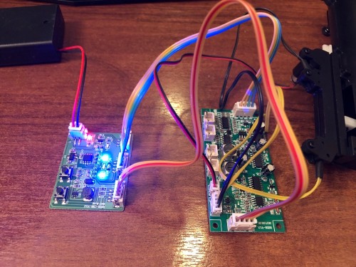

Александр Владимирович Аракчеев
Зарегистрирован: 31 июл 2018, 01:38
Сообщение Александр Владимирович Аракчеев » 14 янв 2019, 19:51
Добрый день.
Тоже проблема с платой управления датчиками. При подключении по схеме, во время подачи питания горят оба синих светодиода. Тем не менее, все датчики и моторчик работают, на сколько я могу судить, исправно. Правда, при проверке ультразвукового датчика изначально горит лишь один синий светодиод - второй загорается при приближении объекта.
Также, во время проверки механизма извлечения светового меча заметил, что если отключить сине-желтый провод, то синие светодиоды гаснут, но механизм сохраняет работоспособность.
Я так понимаю, плату управления датчиками следует заменить? Или это не повлияет на работоспособность модели?
